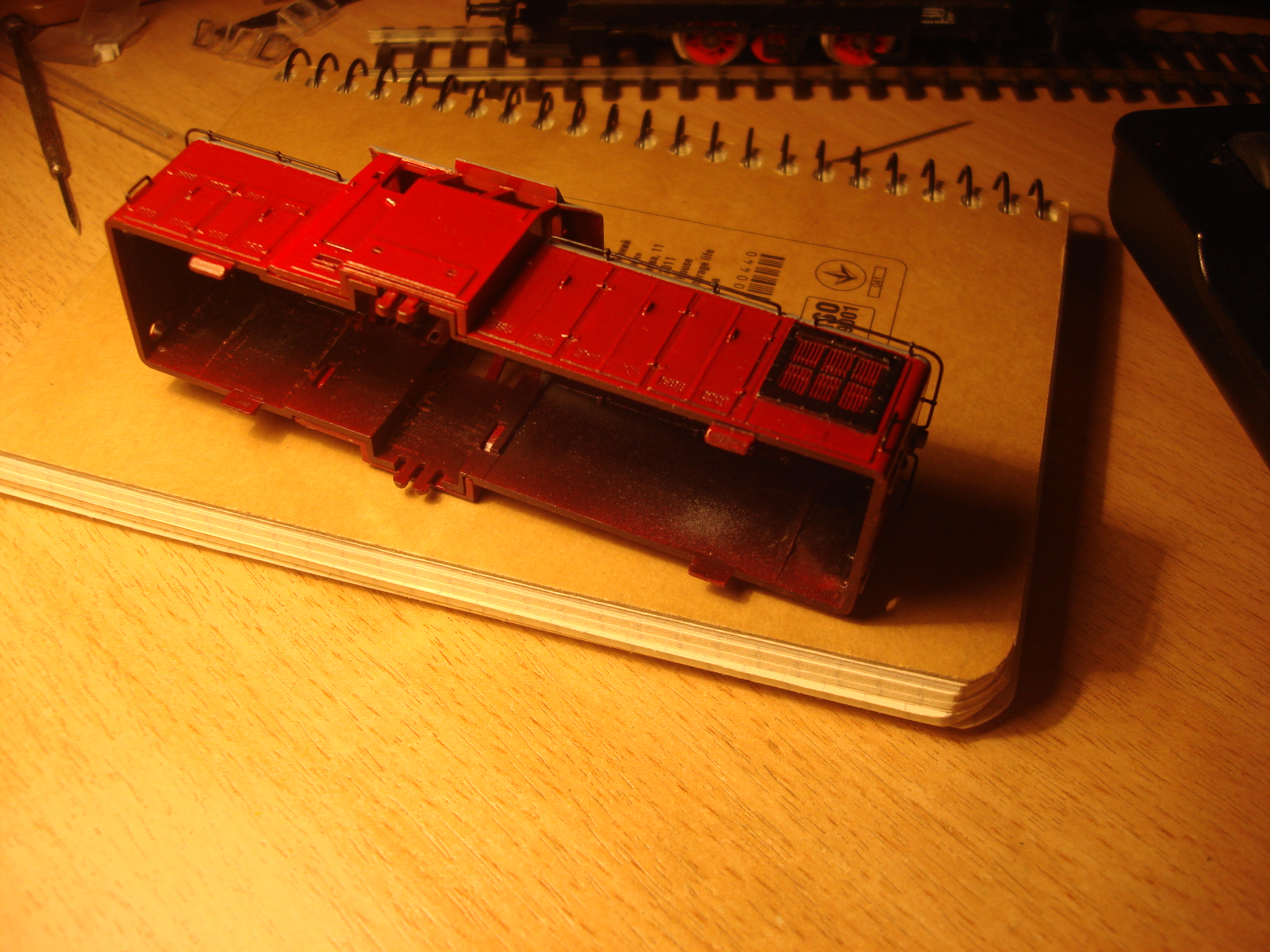

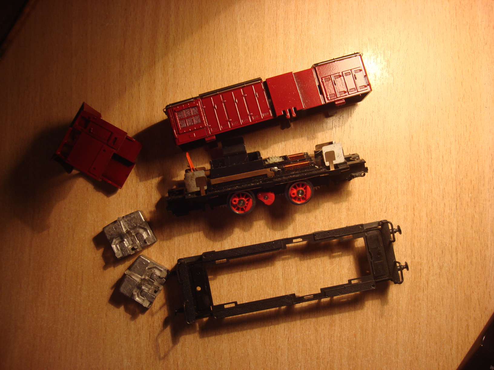

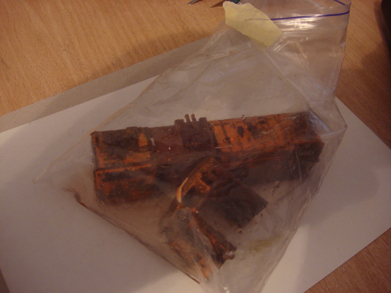

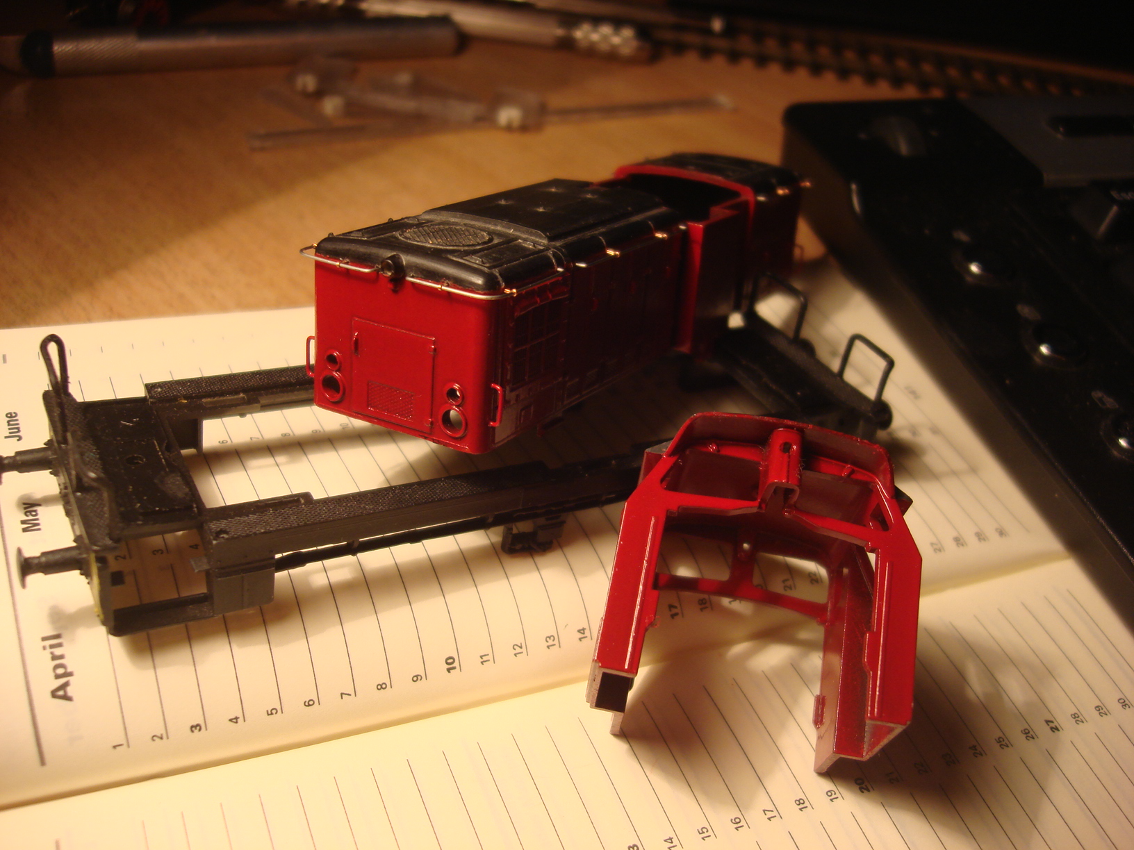

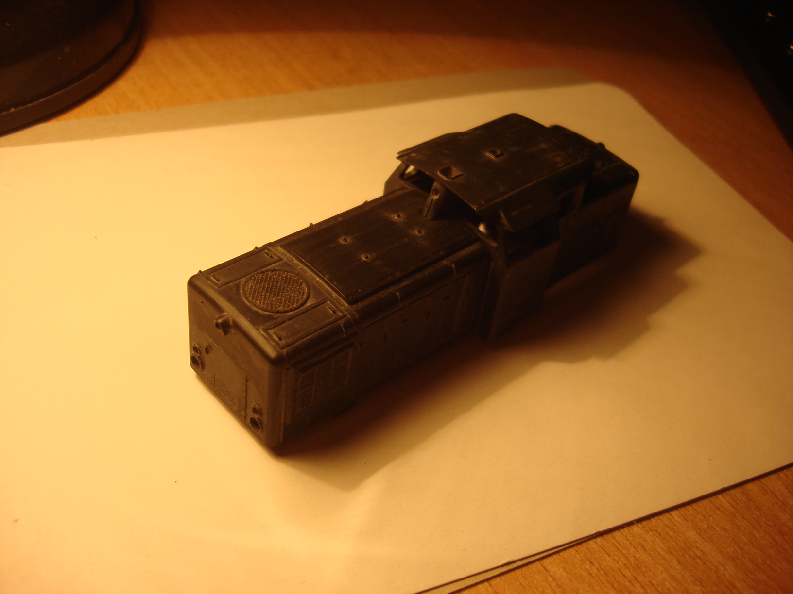

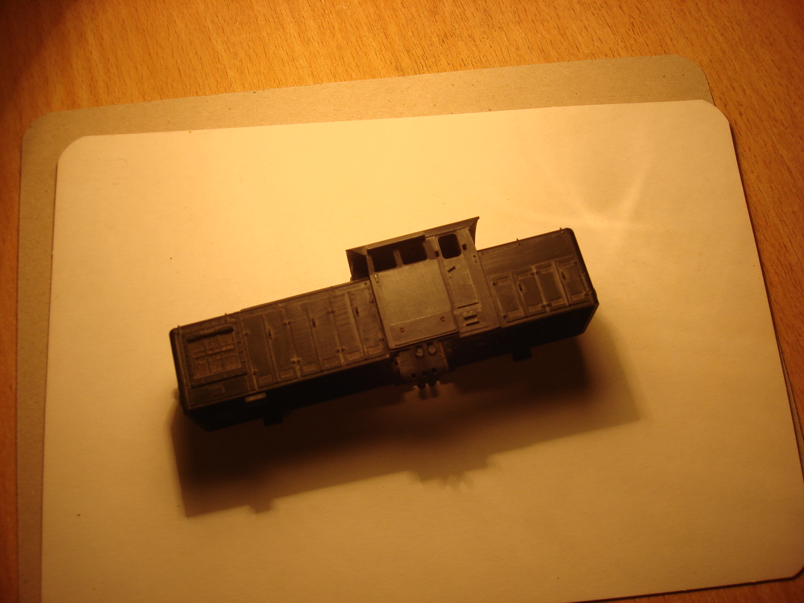

Всем привет! Пока имеются небольшие трудности в постройке ТГМ1, а именно с кривыми маховиками (плохой станок) :evil: Решил не терять времени и продолжил воплощать в жизнь давнюю идею. Дело в том, что в хозяйстве имелось несколько убитых и зарезанных корпусов, плюс некомплектная ходовая часть BR106 Old Piko, которые хотелось перекрасить по той причине, что одинаковые (цвет и номера). Тем более, что New Piko пестрит другими версиями этого лока в разных вариантах. Одно только удручает - краска смывается очень плохо, хоть зубами грызи. Очень крепкий грунт у Piko оказался, спирт почти не берет. Процесс смывки занял около недели, отдельные места приходилось освобождать от краски модельным ножом. Далее на фото все видно :arrow:
спиртовая ванна
спиртовая ванна
и я никогда не любил Пико, я люблю его вандалить

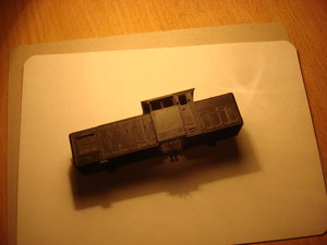

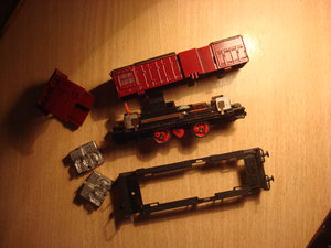

после смывки
после смывки

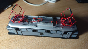

сделал поручни в своем стиле

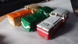

красил автоэмалью
красил автоэмалью
все,что есть
все,что есть

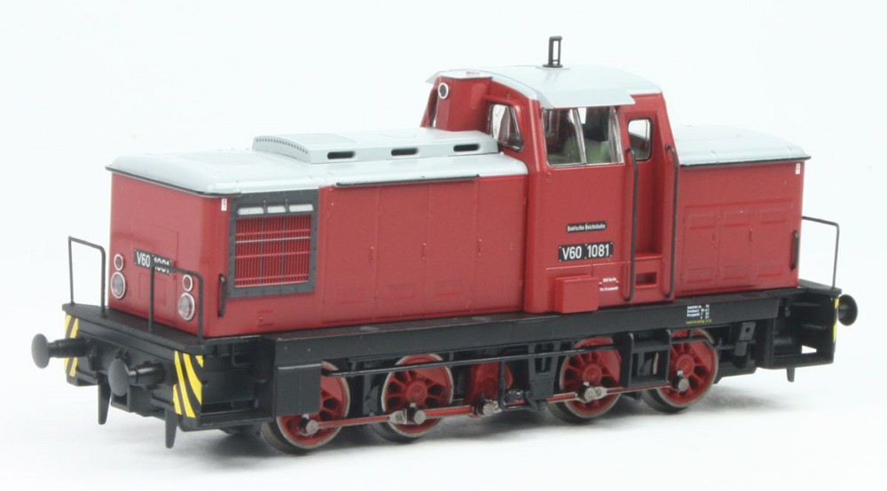

прототип
прототип

Руслан, все будет новое: двиг, освещение на светодиодах, колпары точить придется и тд...

ЮрСаныч, (колпар) только две, а надо четыре :? Наверное придется одну заводскую "разуть" и вылить из смолы восемь колес, которые потом обуем в новые бандажи...

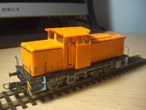

Интересный прототип.Невидел еще такого DR,3я эпоха. :? Чем он отличается от
своего желтого собрата?Наверно мощнее дизель и наличие лобкового фонаря?
Цвет модели очень удачный!Такой сочный. ;)

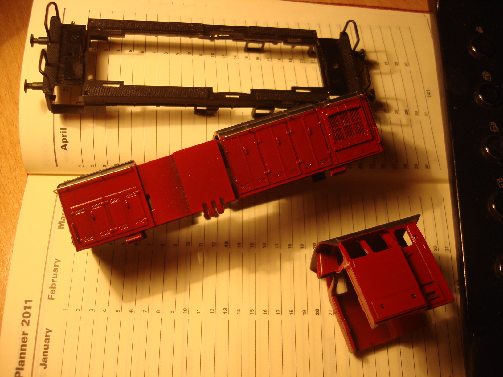

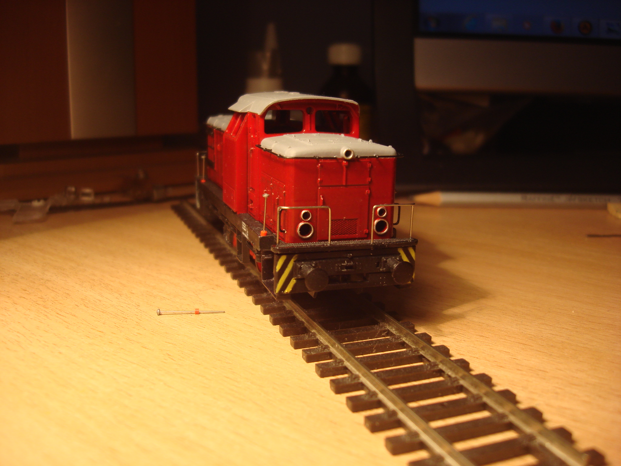

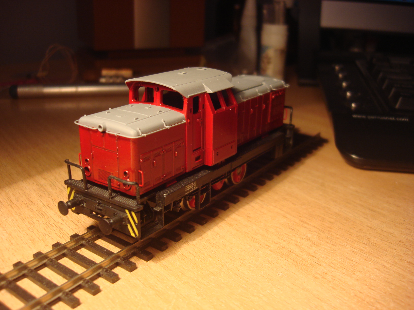

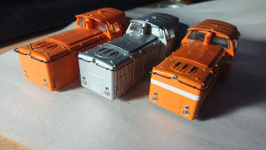

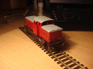

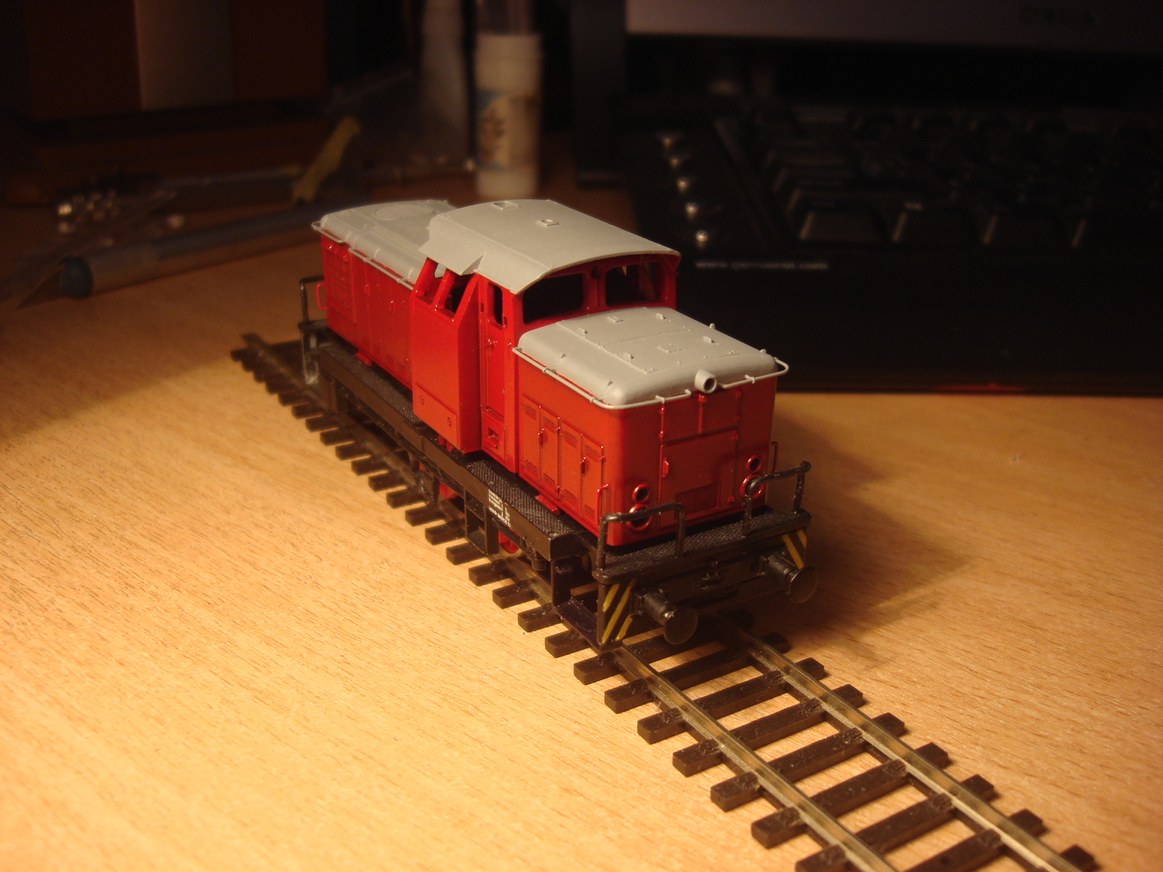

Немного покрасил. Деколи буду наносить позже :arrow:

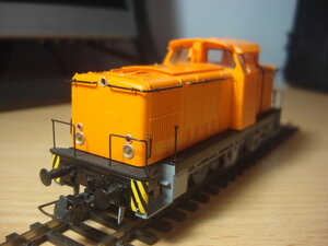

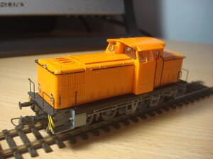

деколи будут как на этом локе, на приклеенных табличках
Повідомлень: 3995
Has thanked: 1074 times
Been thanked: 1209 times
Re: V60 (BR106)
Интересная работа! Мне нравится начало.
Ну, например такие были:

Кстати,Олег,ты маты расчехления будешь как то выделять другим цветом? :?
Has thanked: 400 times
Re: V60 (BR106)
Stinky писав:Кстати,Олег,ты маты расчехления будешь как то выделять другим цветом? :?

Олег, и я так понял, что аэрографом тут и не пахнет?
Re: V60 (BR106)
youdmit писав:Во!
А яке ж воно страшне було... :?
ЮрСаныч, аэр и только он. слил краску с баллона и вперед... сначала внутри, потом снаружи. Жаль видео некому было снять :?
внутри видна серая клякса ))

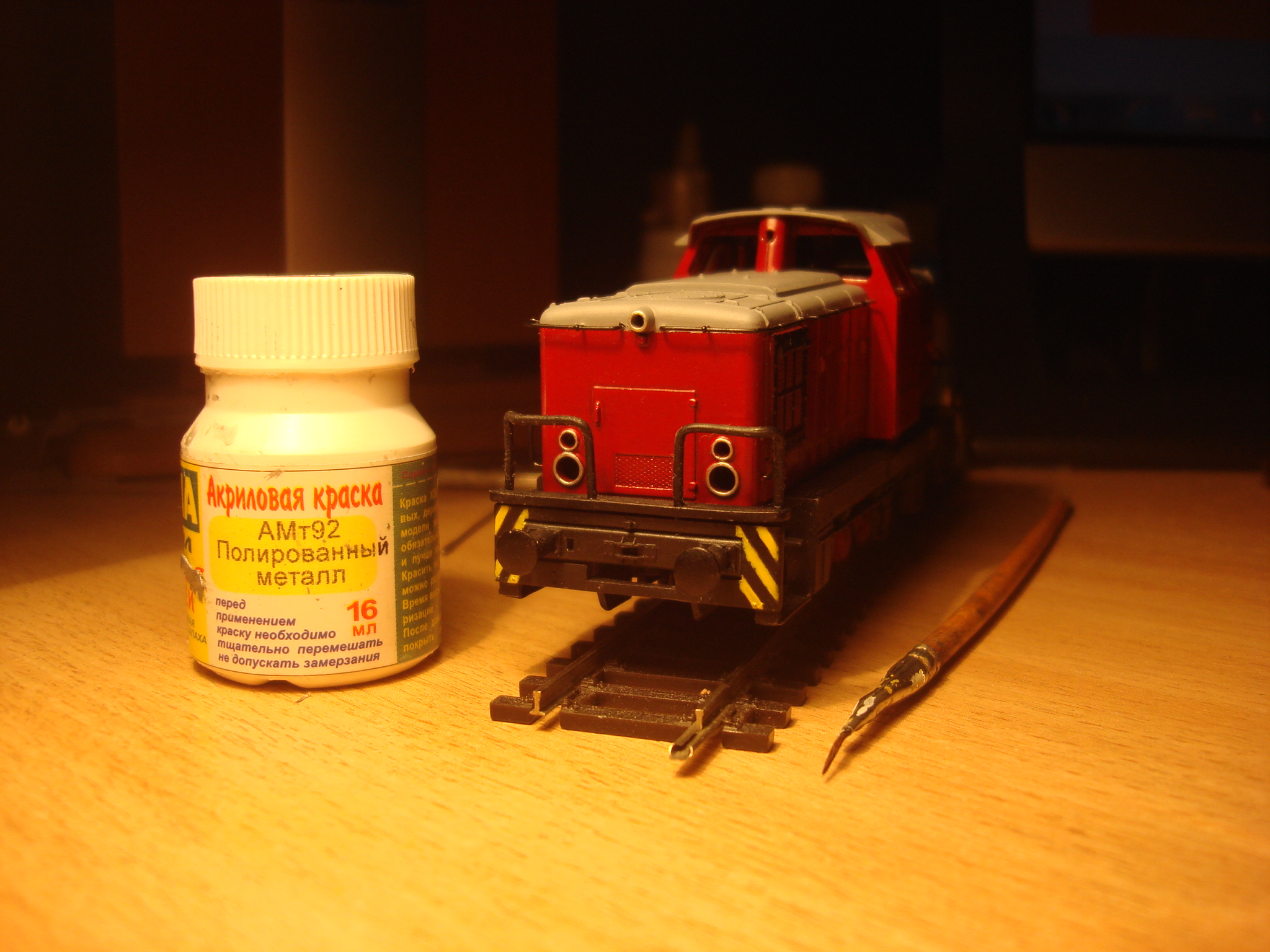

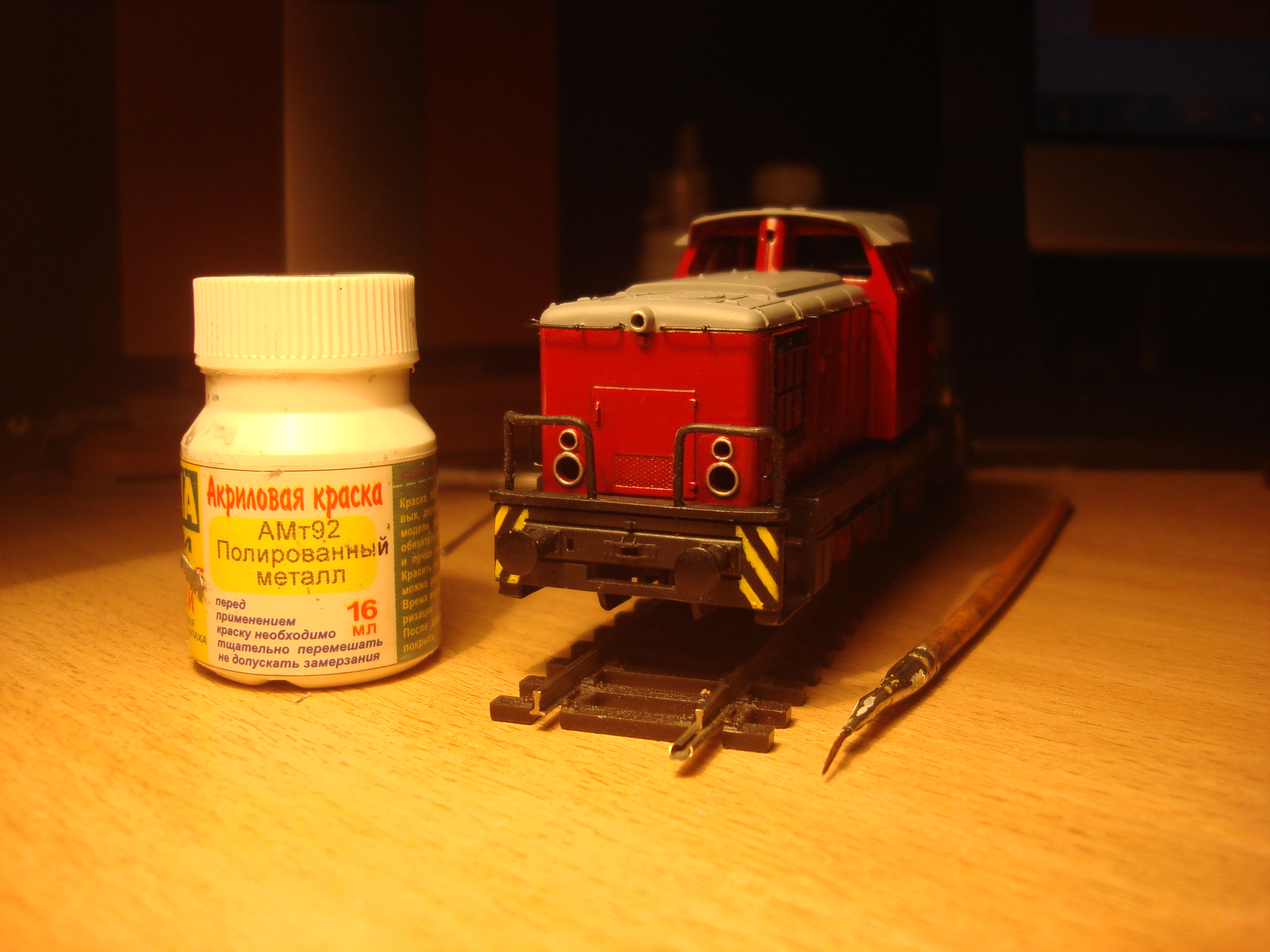

Выглядит очень вкусно,как окантовки фар так аккуратно нарисовал? :roll:
Re: V60 (BR106)
Stinky писав:Выглядит очень вкусно,как окантовки фар так аккуратно нарисовал? :roll:
затаив дыхание нарисовал окантовку б/ф

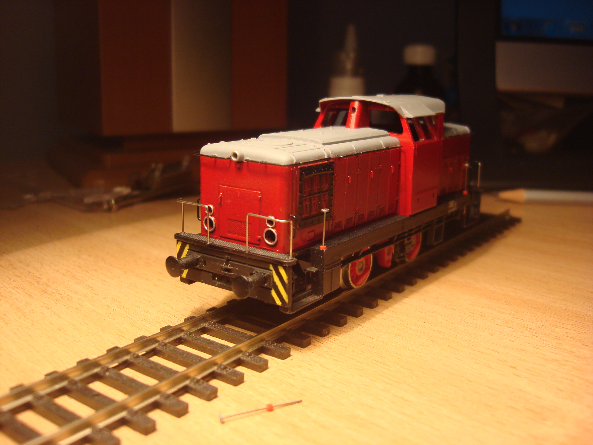

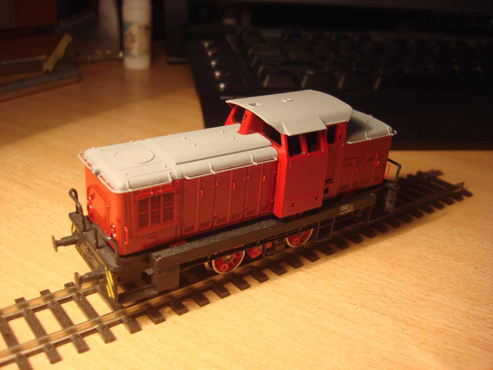

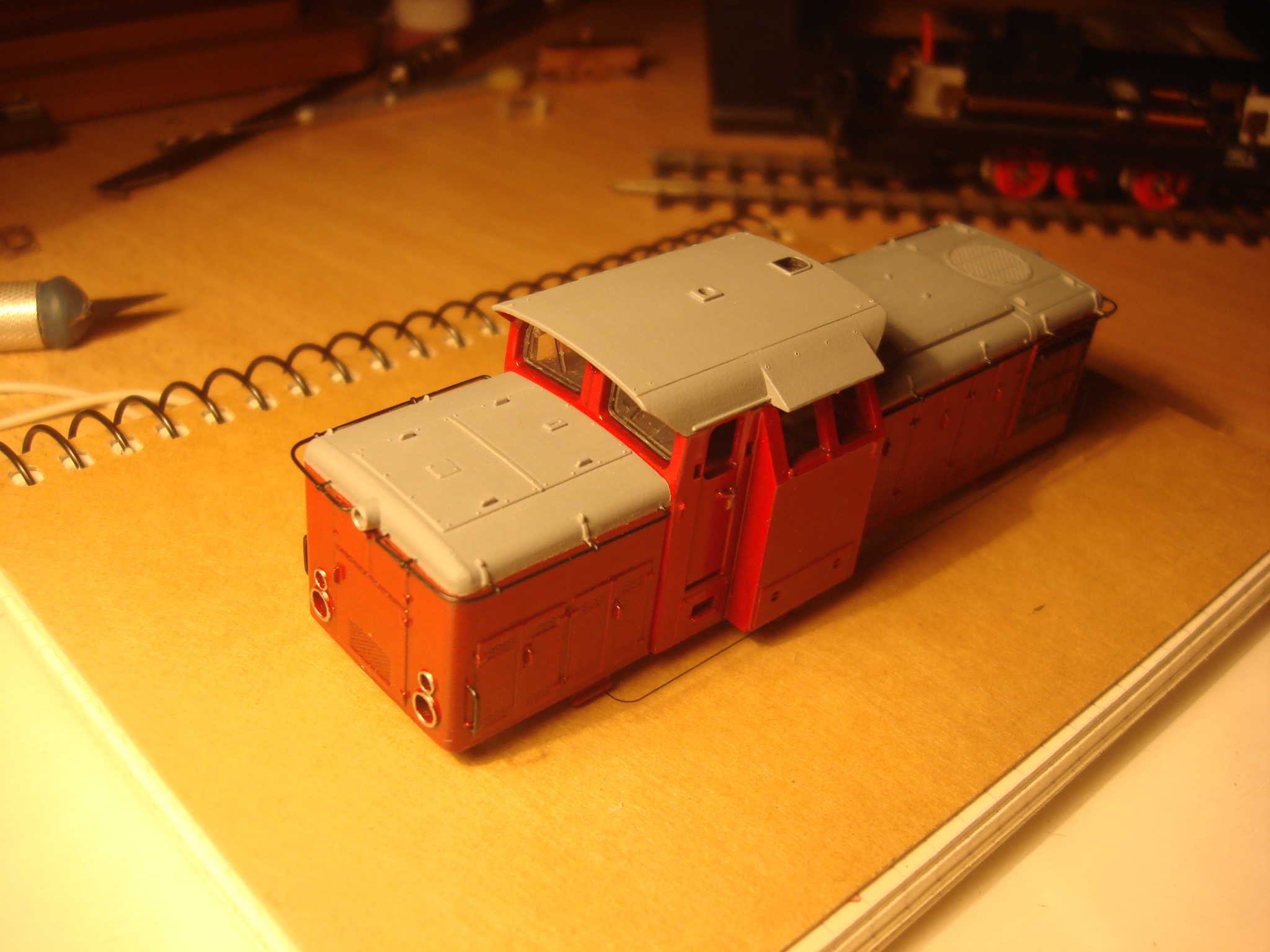

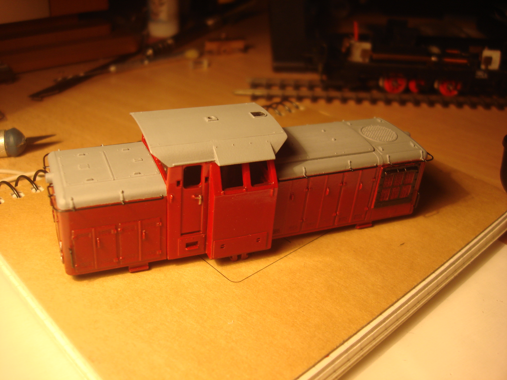

Небольшое продвижение :arrow:
Повідомлень: 6306
Has thanked: 1489 times
Been thanked: 3223 times
Re: V60 (BR106)
Поручни отличные!Особенно по периметру капотов. :roll:

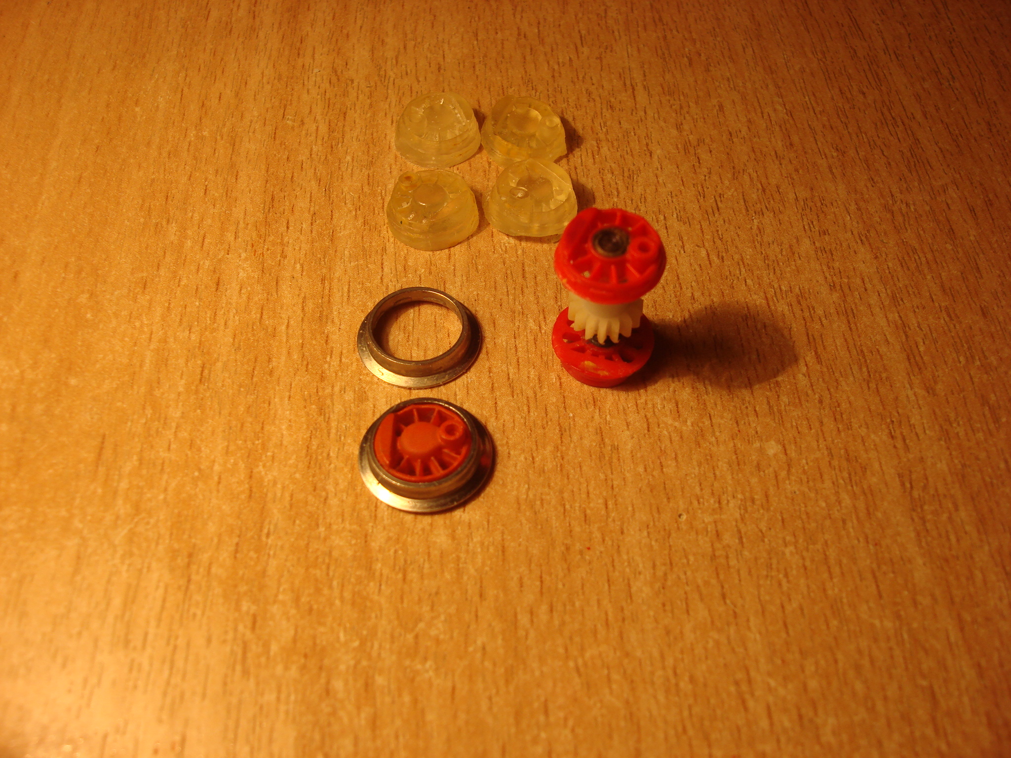

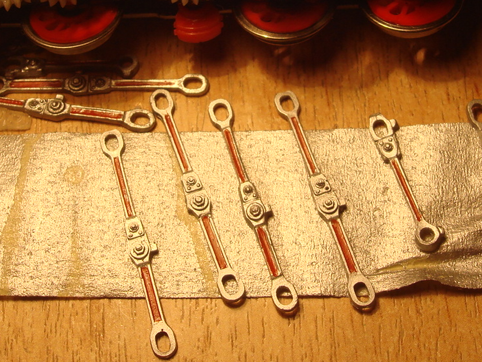

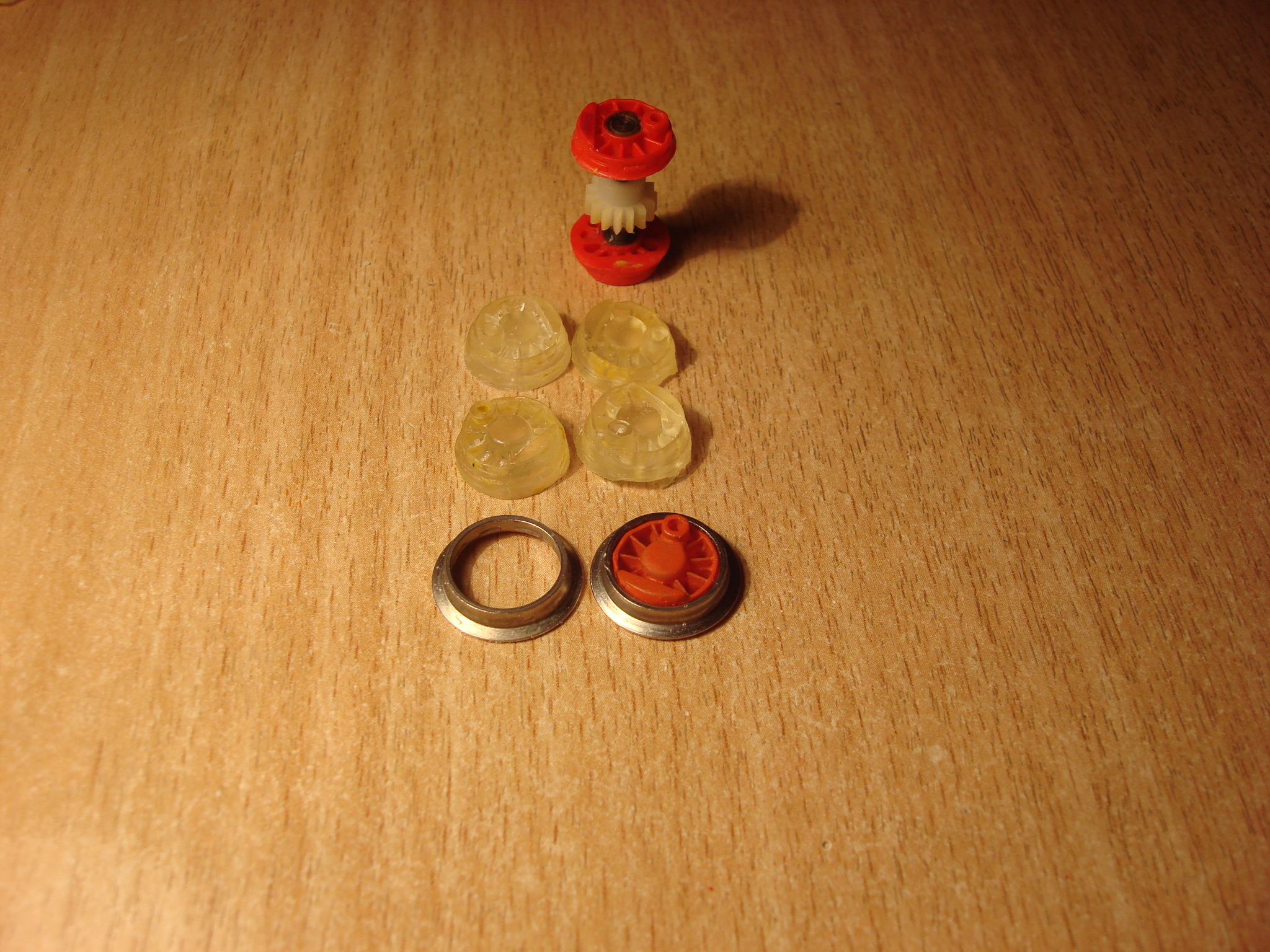

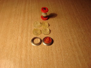

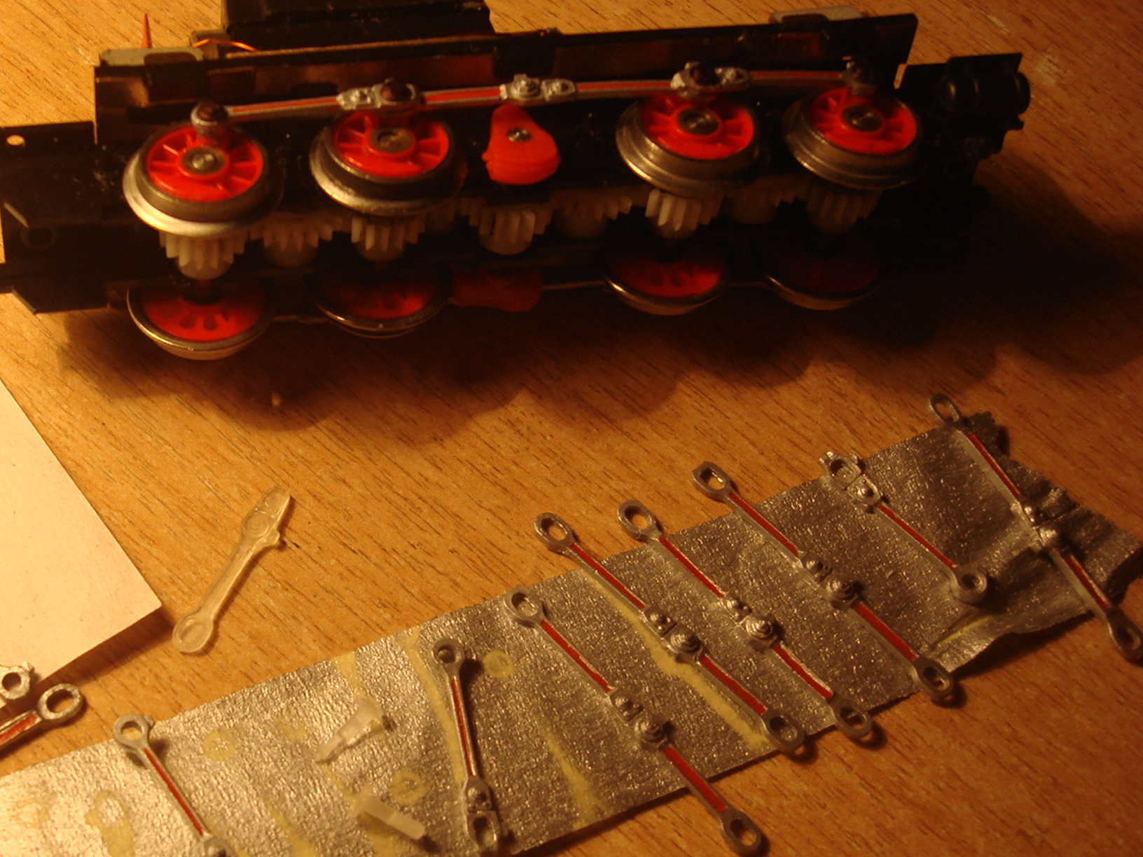

Лед тронулся 8-) Сегодня собрал колесо по раннее разработанному плану. Разобрал заводское, сделал бурштынови отливки, потом назад в родной бандаж. Теперь дело за малым, найти нормального токаря, наточить бандажей, чтоб было их , "как у дурня махорки" в каждом кармане :lol:
Повідомлень: 6306
Re: V60 (BR106)
Вот это я понимаю прогресс.С визгом ожидаю финиша вишневого красавца. ;)

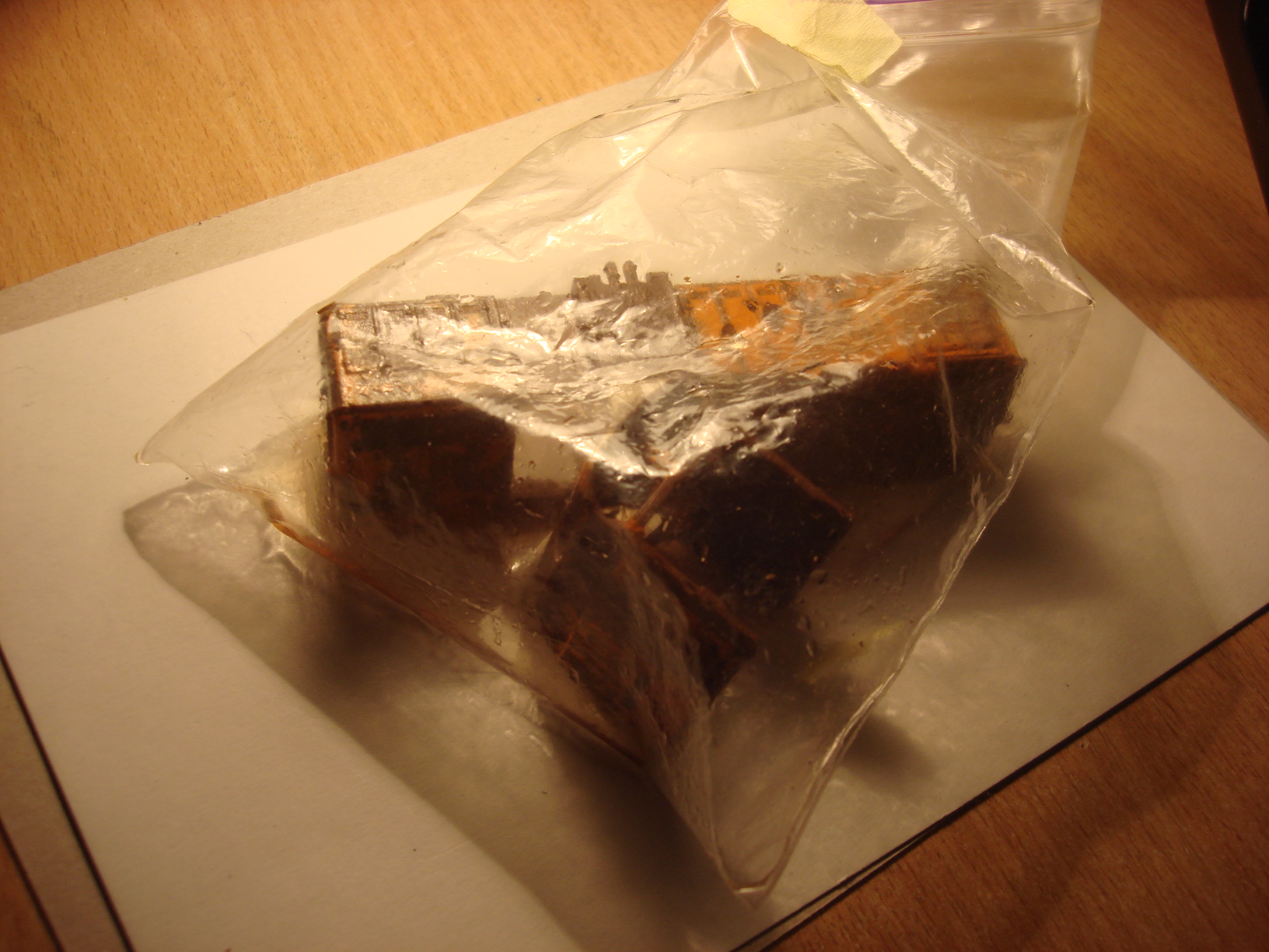

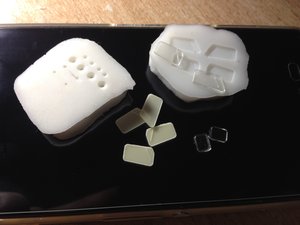

Вот,продолжил немного после длительного перерыва. Влип в смолу :lol:
Повідомлень: 6306
Re: V60 (BR106)
Ну ничосси! :o Как промышленные!
