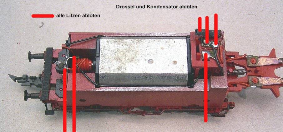

Пока жду звуковой декодер, понемногу выпилил под него место. Хотя правильно сказать места в тендере под такое счастье не предусмотрено от слова "совсем" :D И как оказалось с рамой тендера Weinert не все так просто....Но об этом расскажу позднее.

Примерка части ходовой. Дедуля Weinert скромно умолчал о подводных камнях, которых в работе оказалось не мало :D

Быть может дедуля точил ходовку под более старые или ранние модели? :?

Stinky писав:Быть может дедуля точил ходовку под более старые или ранние модели? :?
Не знаю, в инструкции об этом ничего. Я думал , что это и есть старая модель :D

Я имел ввиду типа такие,без маховиков которые еще. :roll:

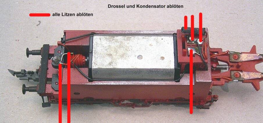

Пока жду озарения для продолжения работы по тендеру, решил подготовить подсветку ходовой паровоза. Из иголки от готовальни сделал наконечник для пресса :D , отверстие диаметром 1,6 мм просверлил в толстом куске полистирола, упаковка от таблеток и фен на 100 градусах для нагрева. Получились такие колпачки для светодиодов:
ЗображенняЗображення
Наконечник сделан на скорую руку, надо будет выточить нормальный на станке. Но в общих чертах идея сработала. Теперь додумываю верхнюю часть светильников.
