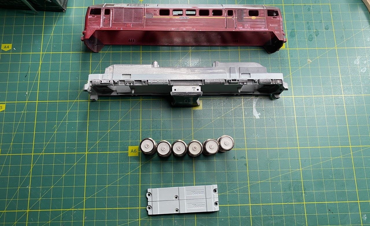

Першим етапом лок було розібрано та очищено від залишків минулого везерінгу (він був непоганим але мені до кінця не сподобався)
Далі планую повністю зняти заводські написи та підготувати основні елементи до фарбування

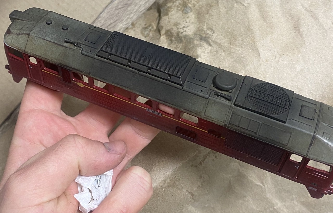

Маруся захворіла, довелось купувати новий корпус у Мельника
Тамія paint remover зробив з пластиком цілковиту екзекуцію :(

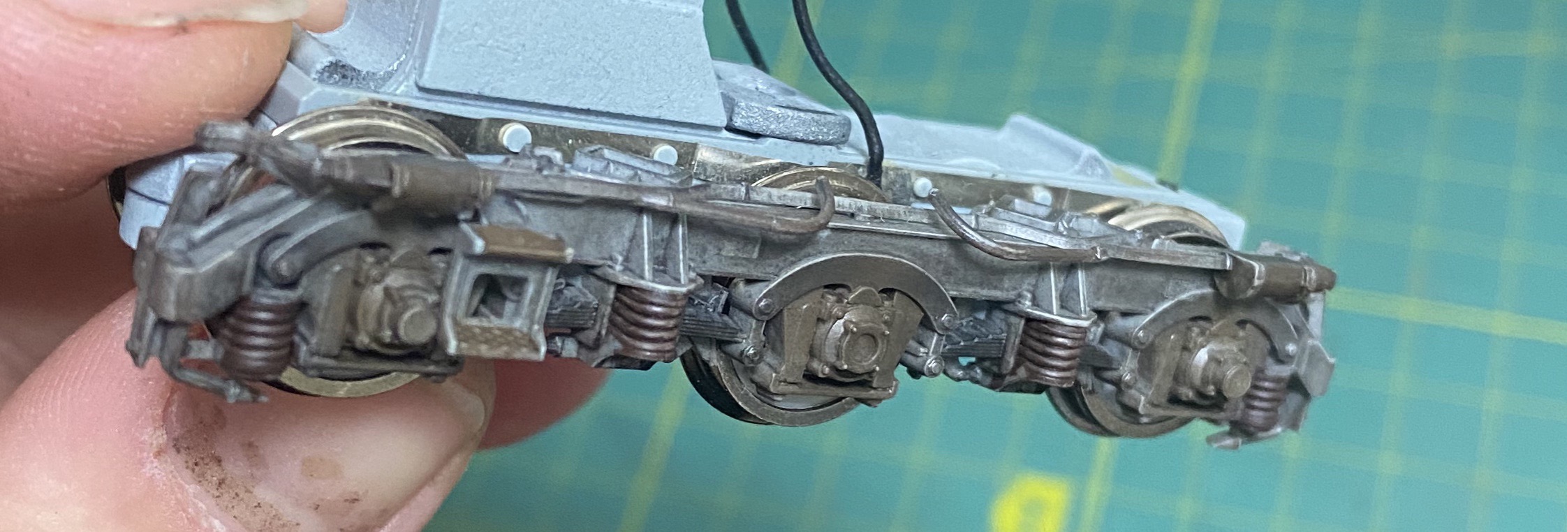

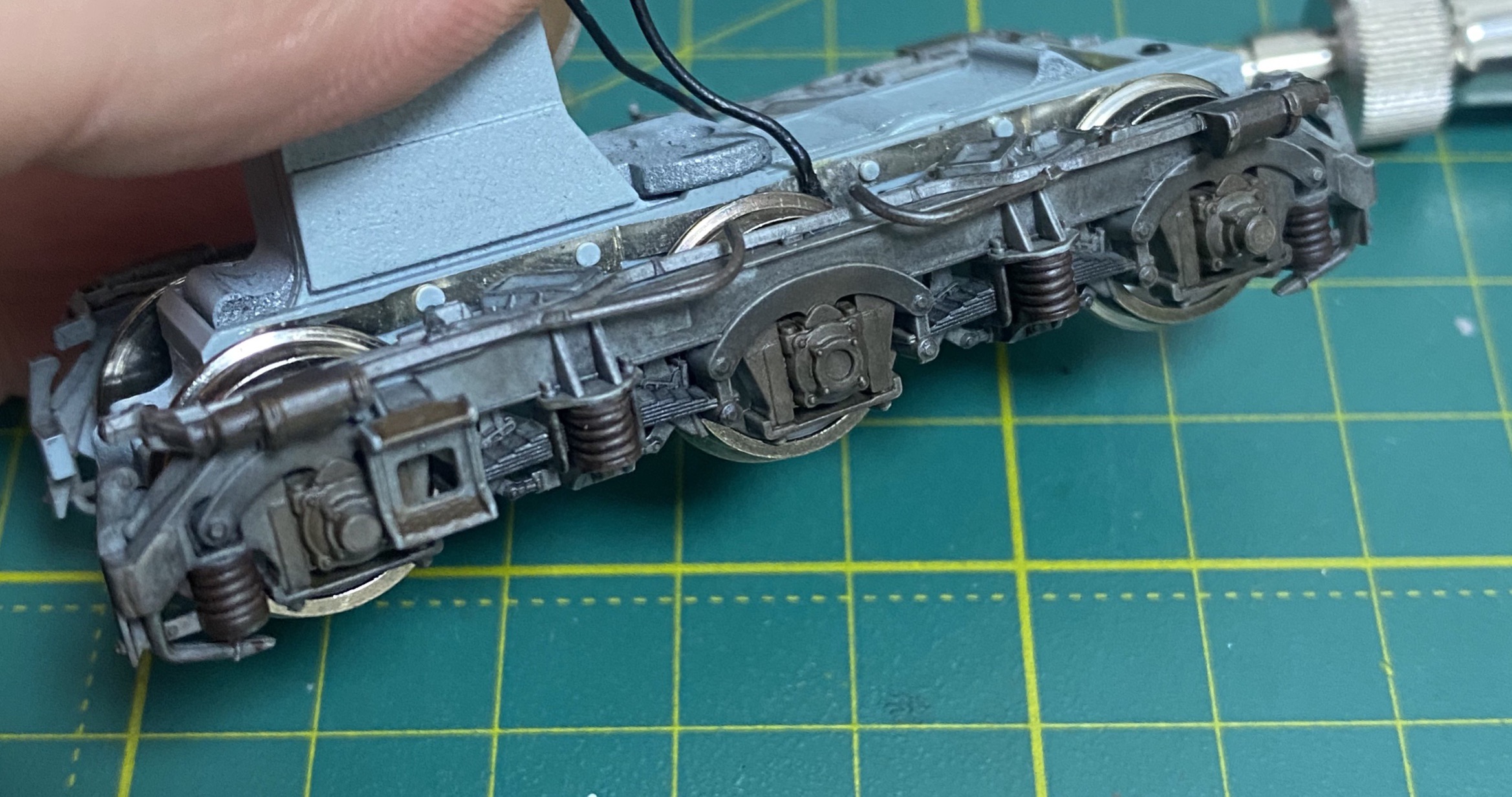

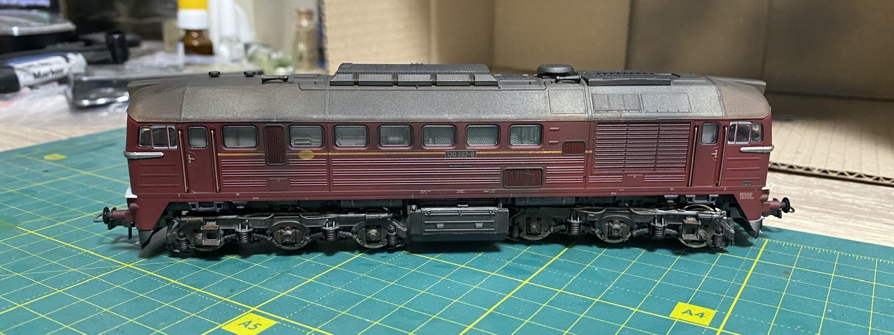

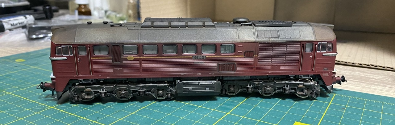

Почав з переробки візків, минулий везерінг зтерся «аж бігом»
Тому нові кольори додані з урахуванням минулого досвіду, результат на фото:

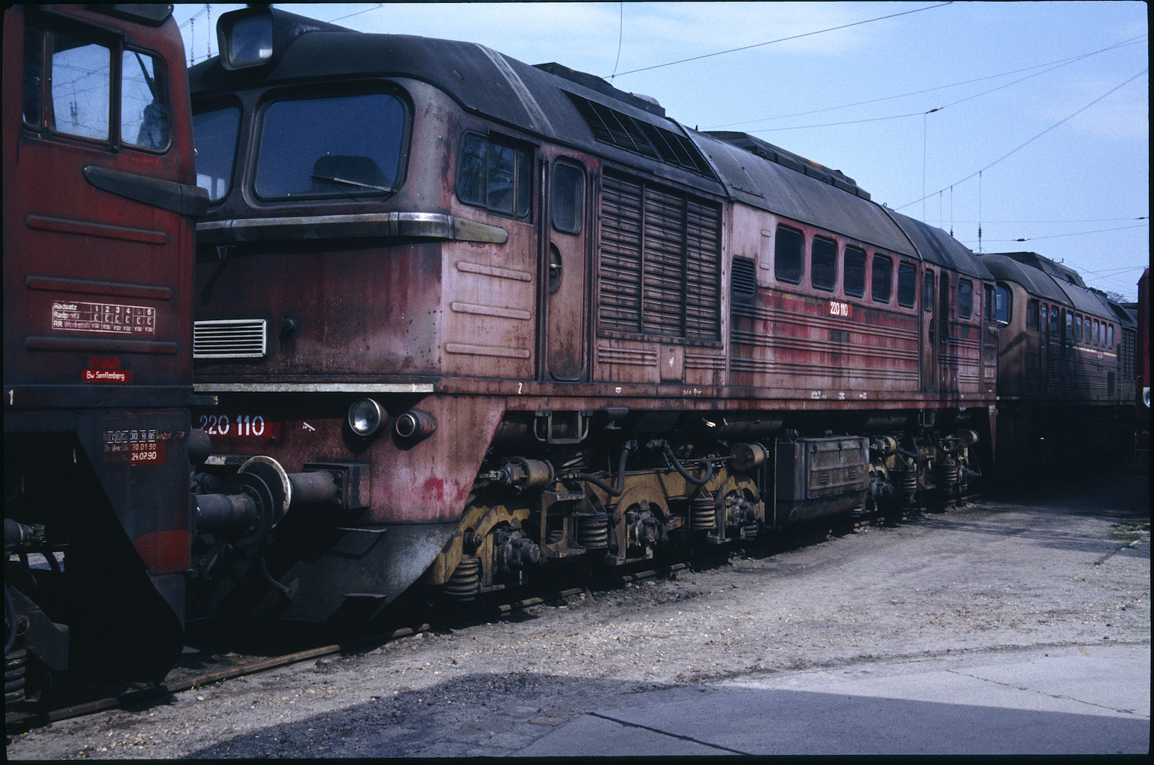

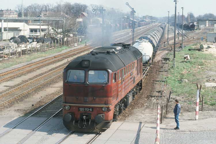

При пропрацюванні везерінгу за основу беруться архівні фотографії рухомого складу у «повсякденних» обставинах, а не фото з виставок або музеїв, так можна більш детально зрозуміти дизайн-код та кольорову палітру

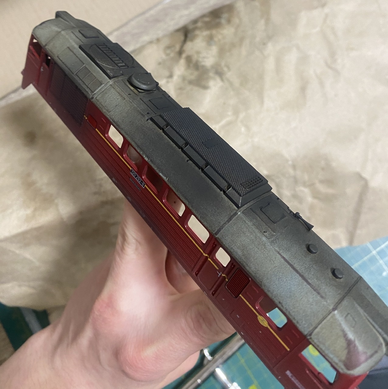

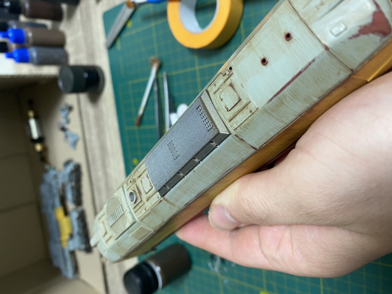

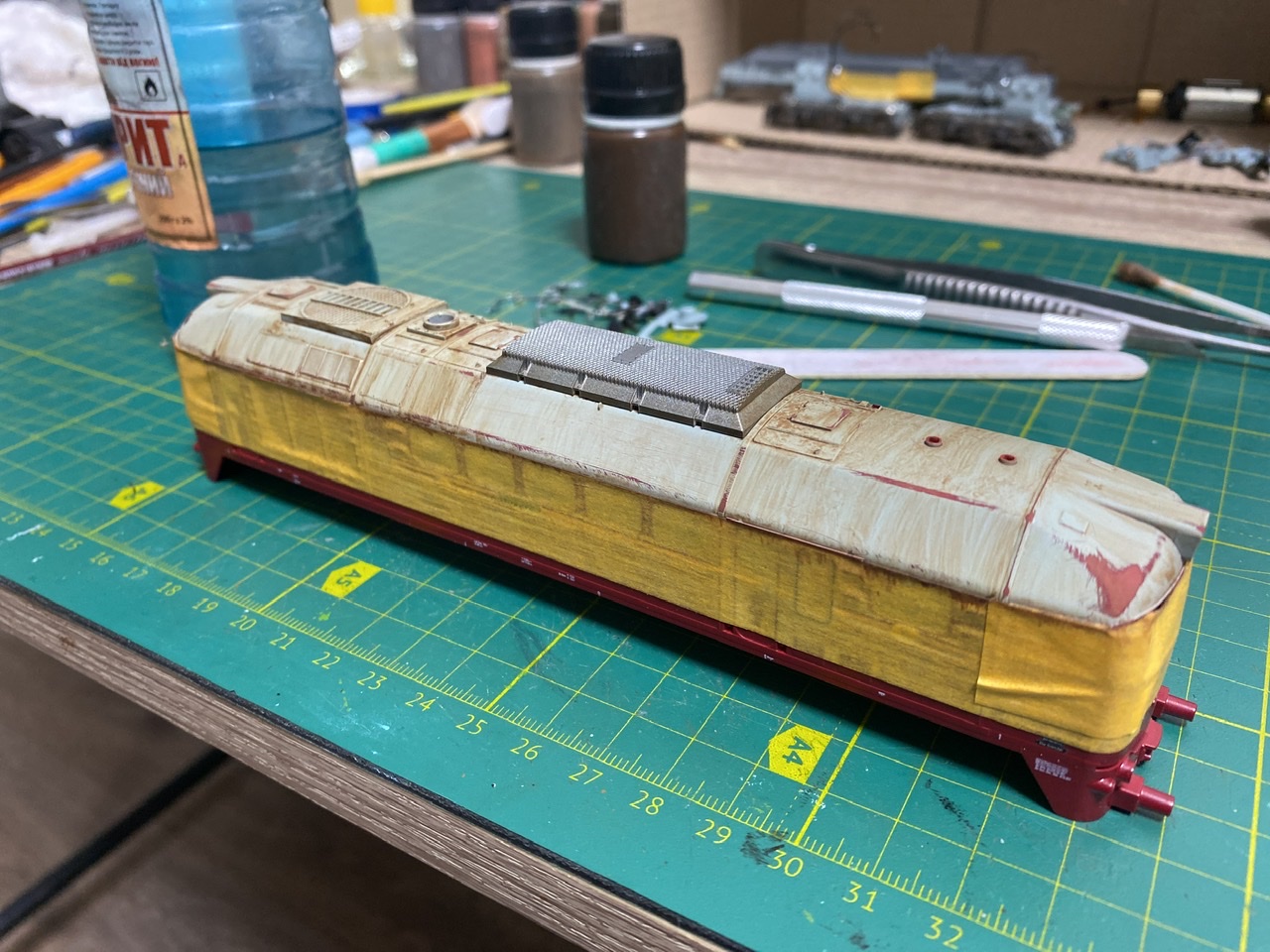

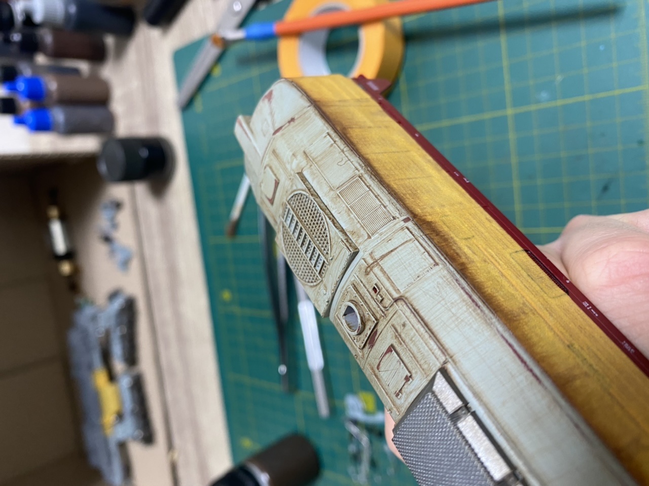

Обробка корпусу почнеться із везерінгу даху, деякі елементи доведеться фарбувати, деякі достатньо легко задути
Корпус готовий до початку фарбування, додані потертості на гострих гранях задля створення загального ефекту зношеності

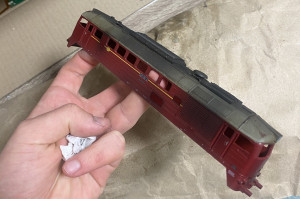

Потихеньку почали з змивки під іржаві стіки. Шляхом додавання вайт-спіріту зменшуємо концентрацію стіків

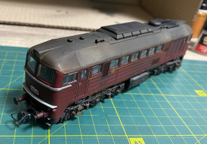

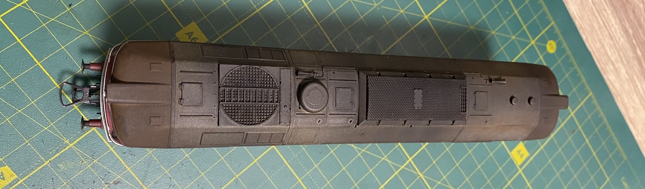

Перший досвід з аерографом більше ніж успішний, хоча хвилювався :)

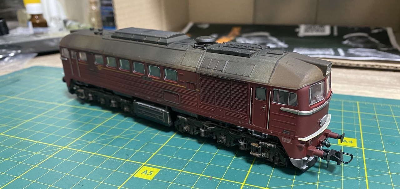

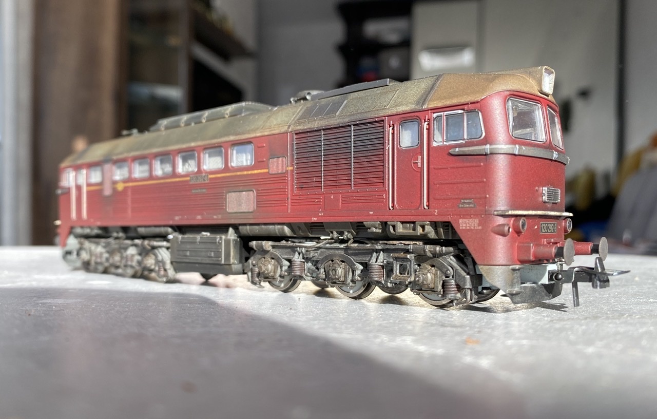

Перший та найголовніший етап позаду, загальні риси моделі завершені, далі - мілкі деталі, підтіки, сухі пігменти, згодом - освітлення в салонах а також цифра
80% готовності - на фото

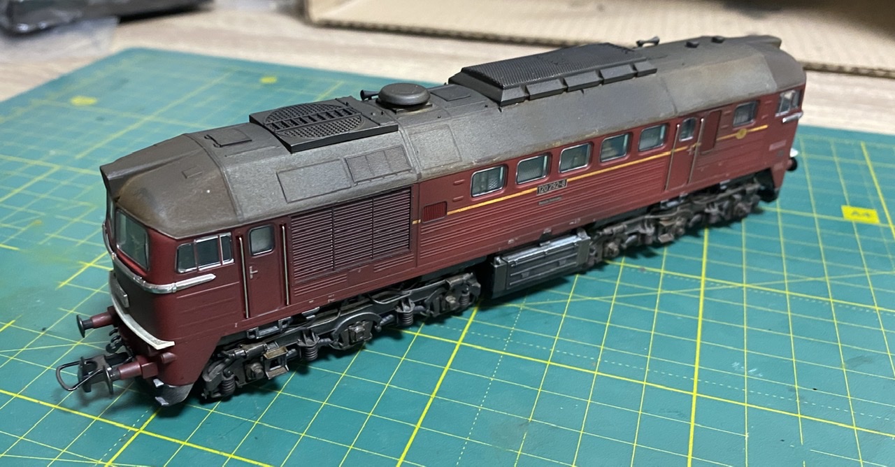

Маруська в парі з вугільним EAS DR
