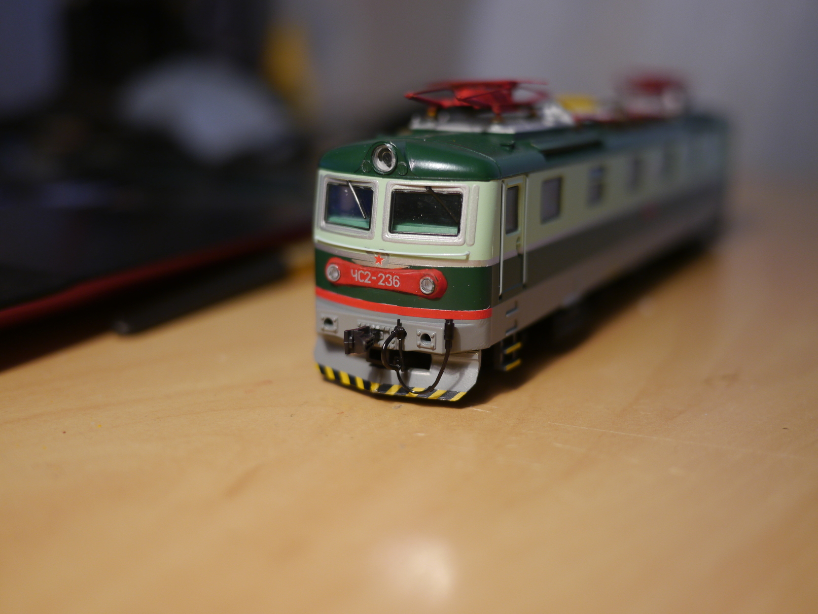

Ленивая консервия Е669 в ЧС2

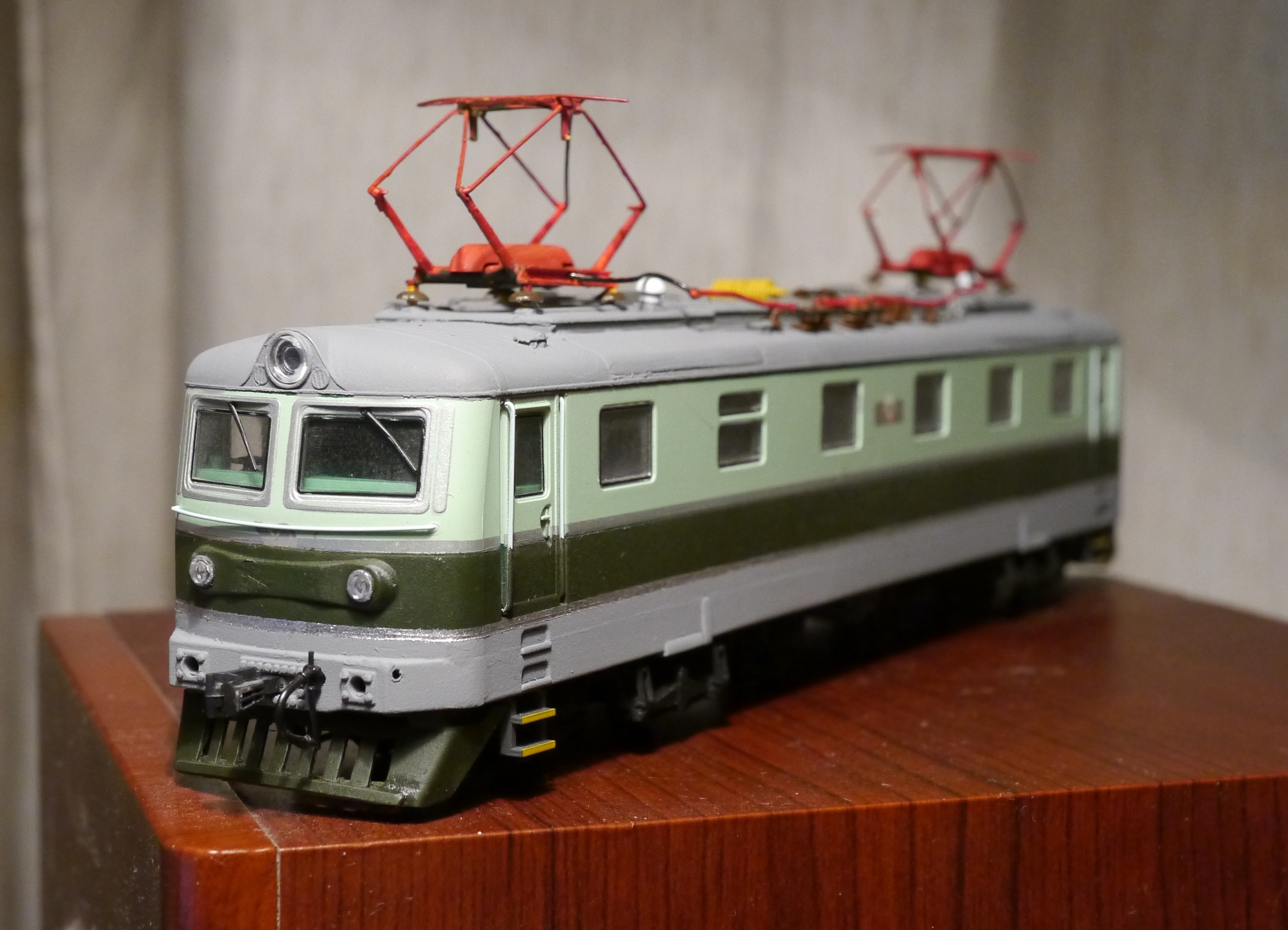

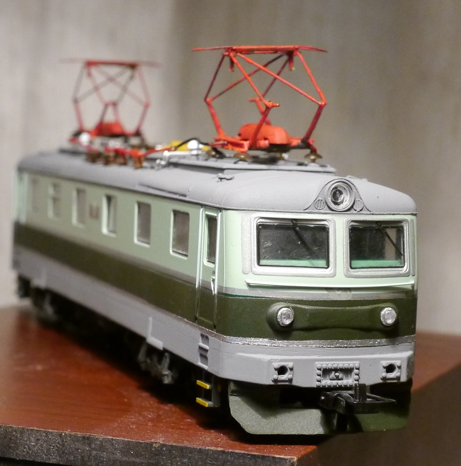

Напомню, что купил такой вот электровоз:
http://oef.com.ua/viewtopic.php?f=24&t=104
Покупал собственно под конверсию в ЧС2, но как-то жалко стало в первый момент. Катал его как чеха. Но начали раздражать желтые пантографы, с которых активно осыпалась краска :? Потому вчера вечером взял да перекрасил их в красный цвет. Заодно задул в черный боковины телег. А потом, когда все нормальные люди пошли спать, Витя глянул на электровоз и не смог остановиться :lol:

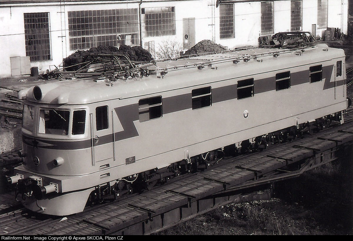

Вся "консервия" - покраска отдельных элементов, нанесение деколей и установка кое-каких накладных. Все. У меня в данный момент нет желания перепиливать ему крышу. На ранних ЧС2 она была такая же пустая, без тормозных резервуаров. А если посмотреть на ЧС2-001, то крыша там вообще полностью соответствует Е669.
Правда, все остальное почти не соответствует нынешним ЧС-кам :D Короче, не будем углубляться в демагогию: не настолько для меня значима разница, чтобы начать работать напильником над крышевым. Будет мулять глаз - сделаю.

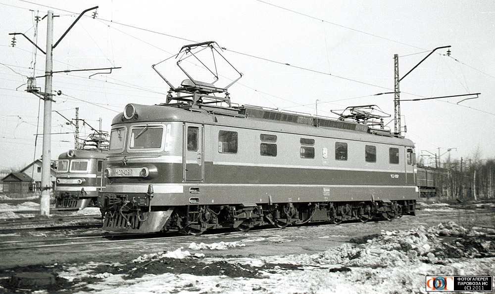

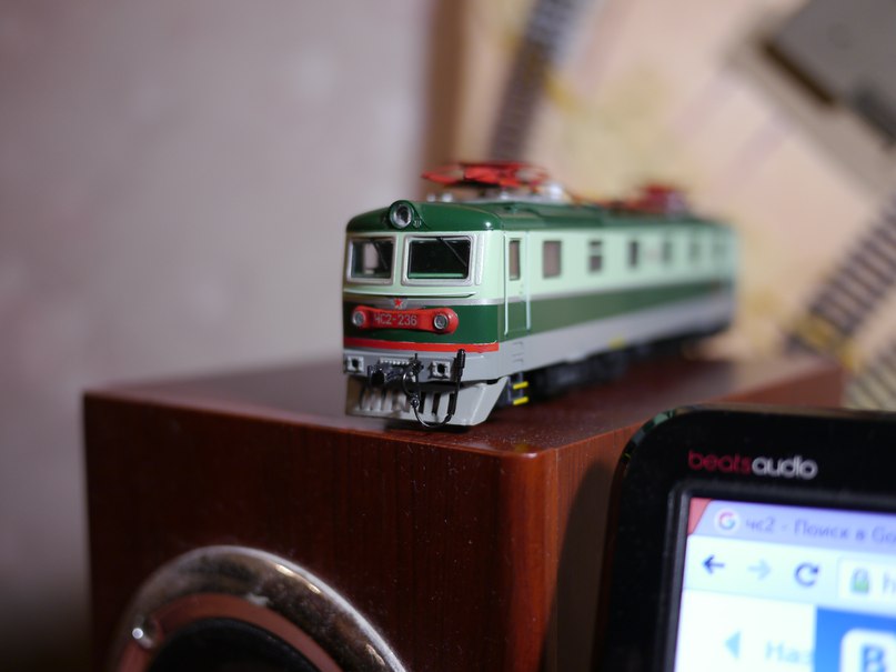

То, что пытался воспроизвести:

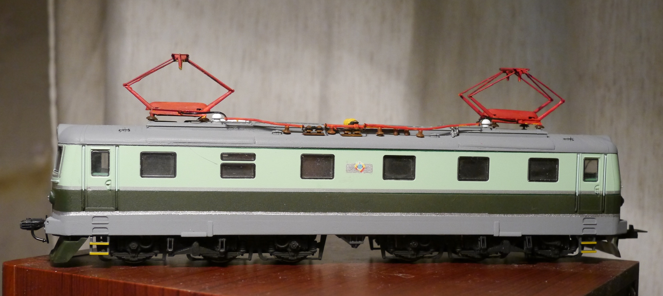

То, что получилось:
Самое специфическое место - это между окнами по центру, где была большая надпись ZSR в красном ободке. Думал, как ее замаскировать - пока что закрасил хромом и нанес герб. Справа и слева от герба на хромовой "табличке" должны быть еще буквы (например: Ю - (герб) - Ж.Д.). Но в нынешних деколях не нашел нужных.
Также надо перекрасить (а лучше вообще переделать) метельники. Но пока нет нужной краски - будет такой.
В общем, вот такой "Чебурашка" получился пока что.

Чтож,ты его таки завандалил... :roll: Вполне ожидаемый поворот. 8-)
Конечно в идеале сделать более прототипичный метельник.Наадписи
окологербовые можнонабрать из отдельных букв.Что с чешской табличкой
на борту думаешь делать?Я заметил на ч\б фотках есть надписьЧС с номером
около двери.Может ей скрыть клей от бортового травла? :?

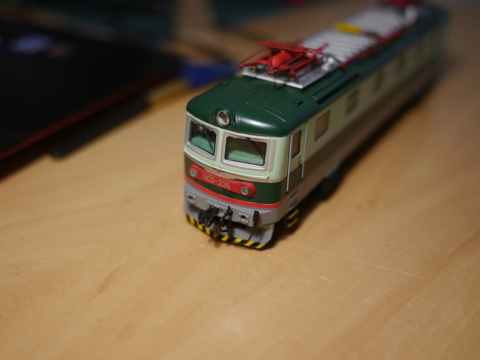

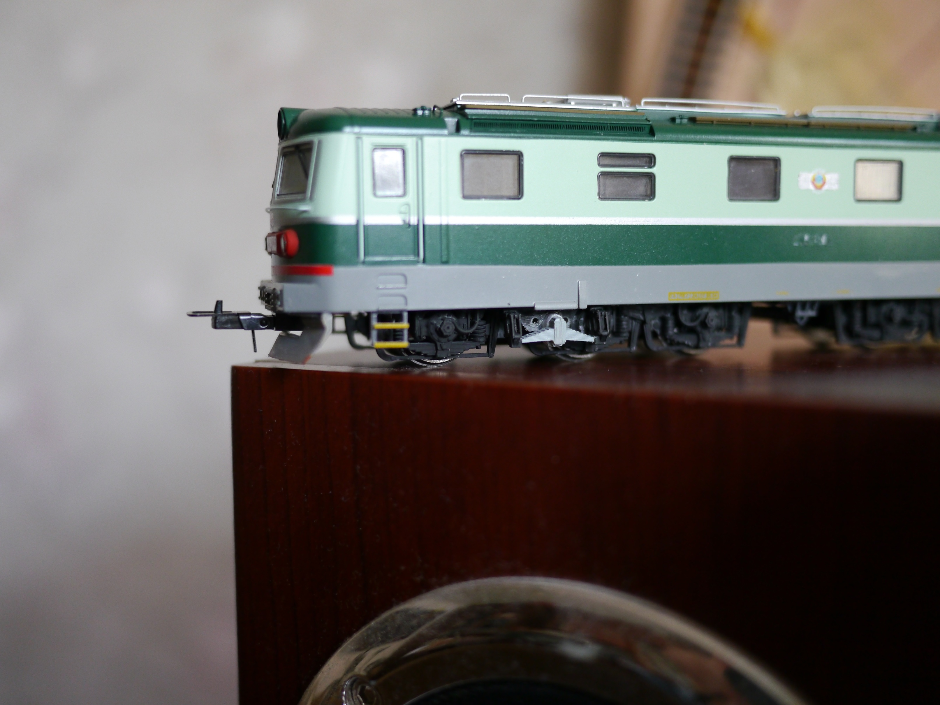

Дошли руки наконец-то до метельника. Вариант первый:
Re: Ленивая консервия Е669 в ЧС2
Варіант перший добре вийшов. А що за варіант другий на меті?
Повідомлень: 4036
Has thanked: 1180 times
Been thanked: 1295 times
zizik писав:Варіант перший добре вийшов. А що за варіант другий на меті?
Есть косяки в первом варианте. Он похож, но геометрия местами нарушена. И установить надо на 2-3 мм ближе к носу.
Я так розумію, що "рідний" ти не пиляв. Зробив новий?
Вірно, на 2-3мм вперед він таки проситься.

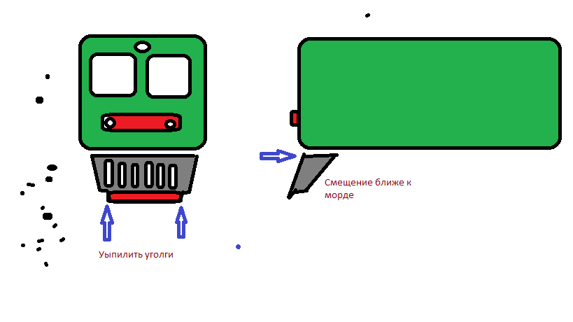

Норм для начала.Лучше чем то что было от производителя.Ближе к прототипу.
По улучшениям вот:
Повідомлень: 4036
По улучшениям вот:

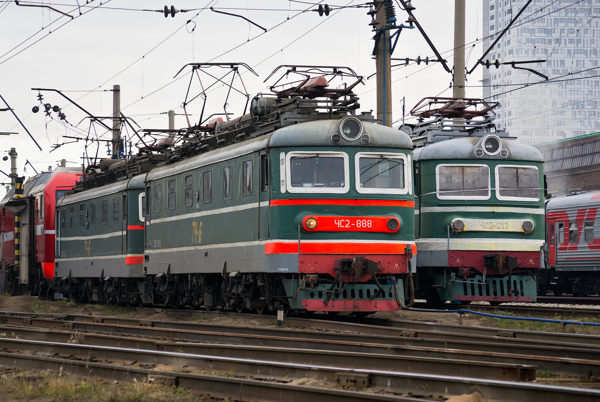

Ты даже не поленился картинку нарисовать, спасибо! Метельник действительно надо двигать. А вот "подпиливать уголки" не обязательно. Во-первых, у ЧС2 бывают то ли 3, то ли 4 вида помела. Во-вторых, та красная накладка внизу - это регулируемый по высоте элемент. Будем считать, что у меня он поднят. Вот хорошая фотка для иллюстрации сказанного:
Has thanked: 437 times
Все верно, Виктор ;) Локи одного типа часто не похожи друг на друга :( У самого часто возникали противоречия по этому поводу. Пилите дальше, все гуд :mrgreen:

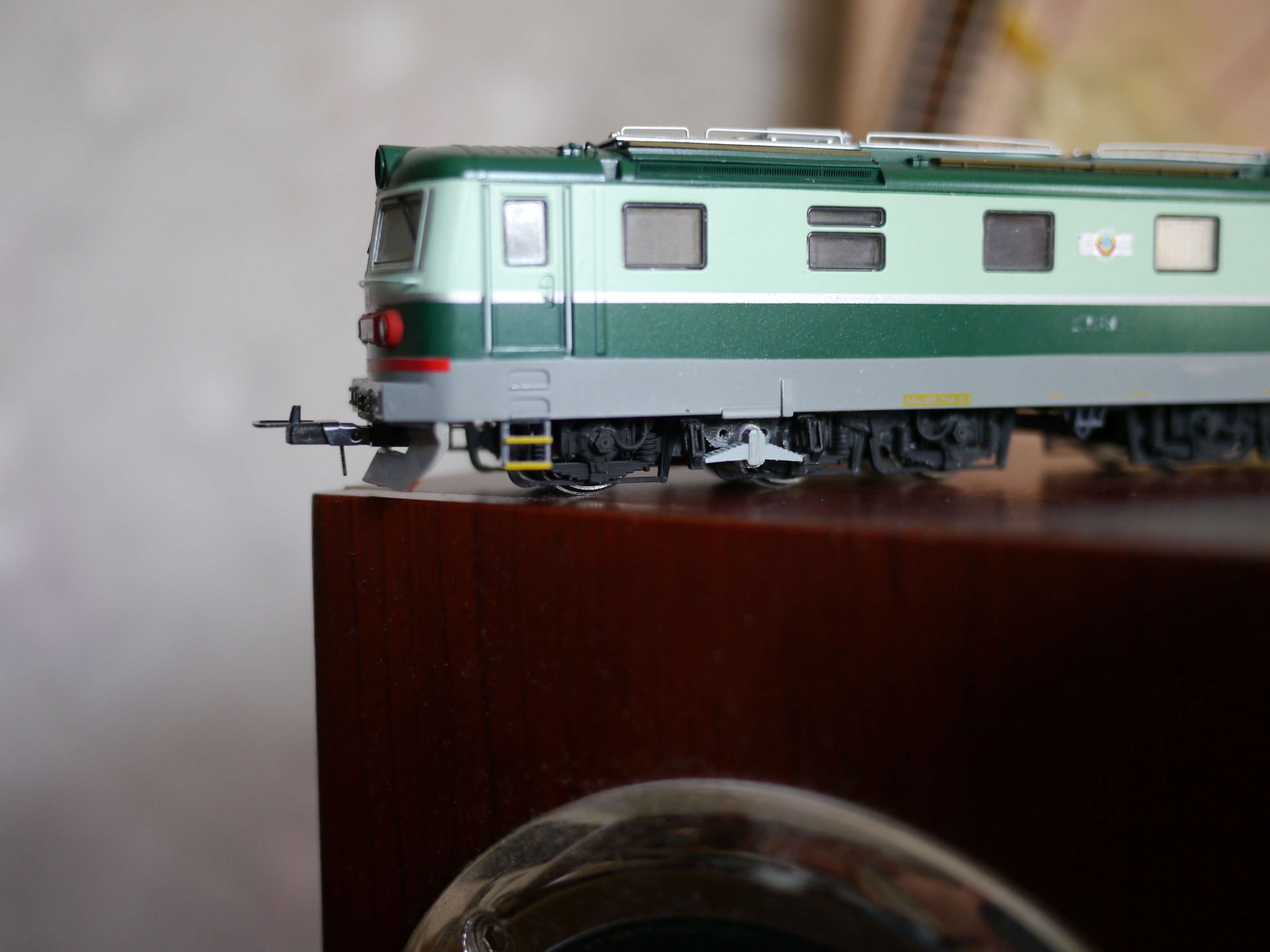

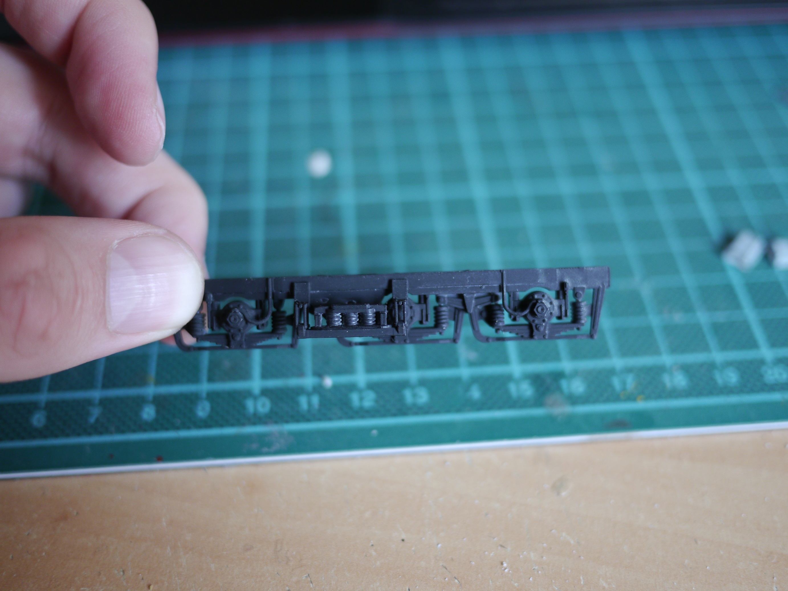

Консервия, похоже, плавно перерастает из ленивой в полноценную :roll: Почему-то несоответствия на этой модели мне особенно "муляют глаз". Исправил первое из них.

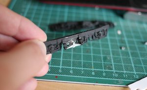

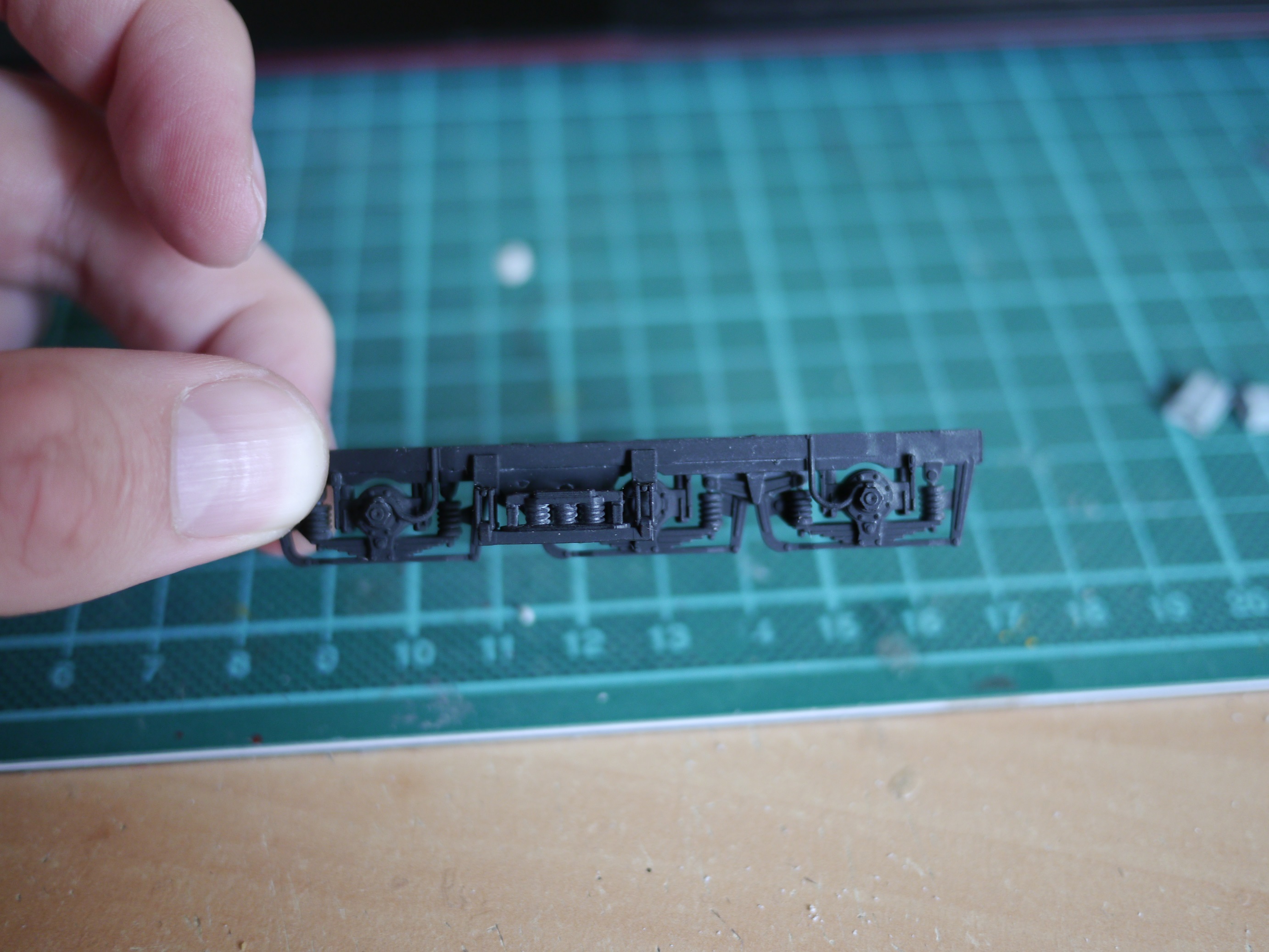

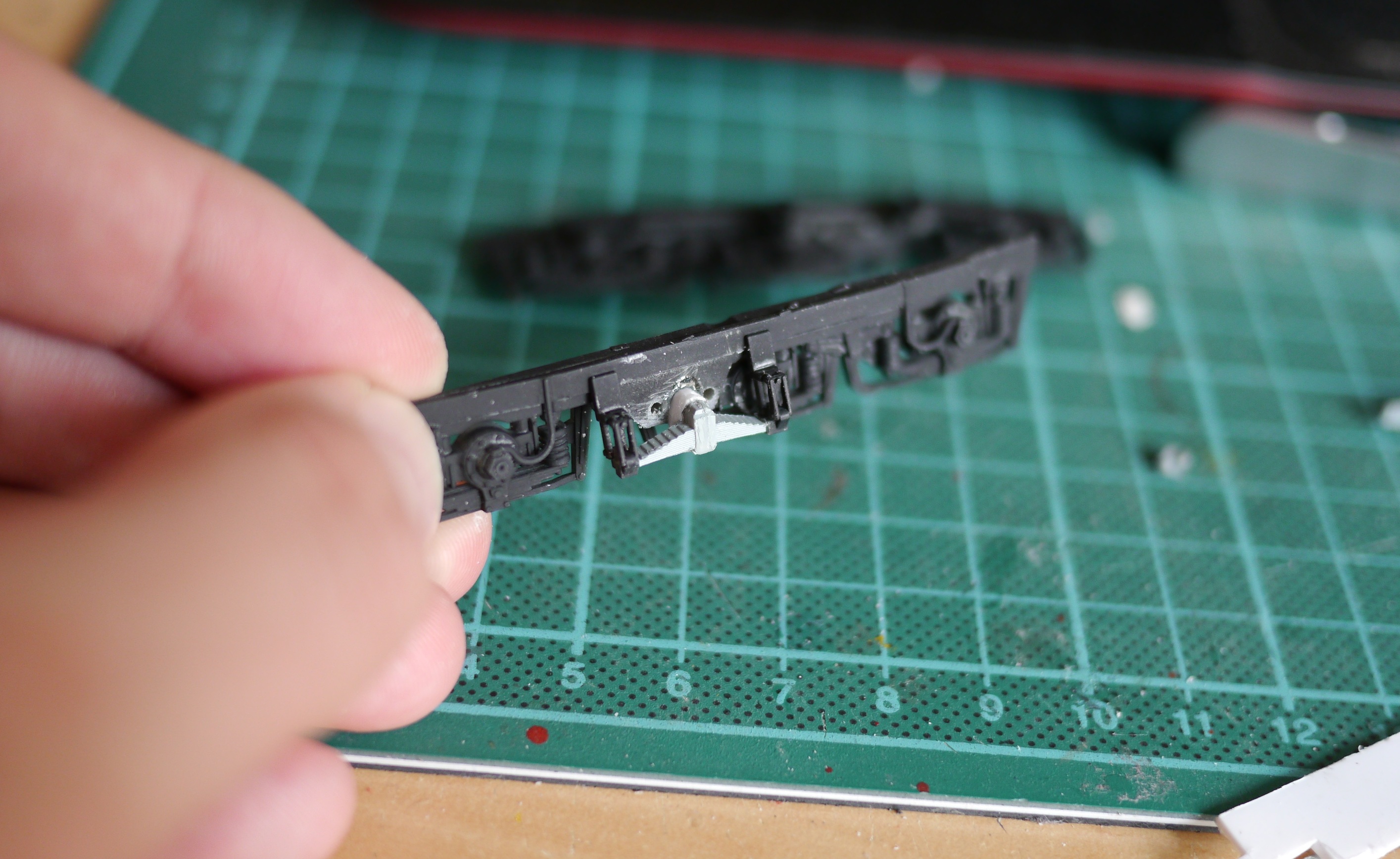

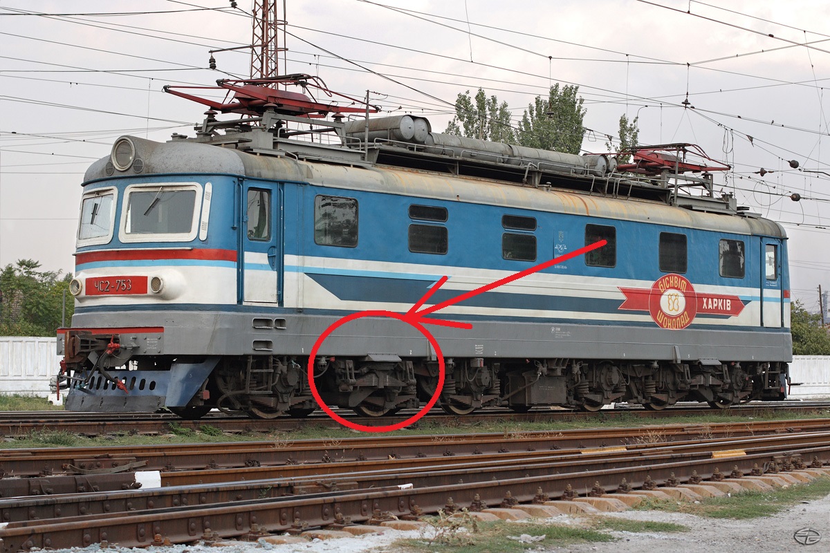

У модели (как и у прототипа) подвеска телег пружинная:
А у ЧС2 - рессоры. Вот на этом "бисквитно-шоколадном" :) хорошо вроде видно:

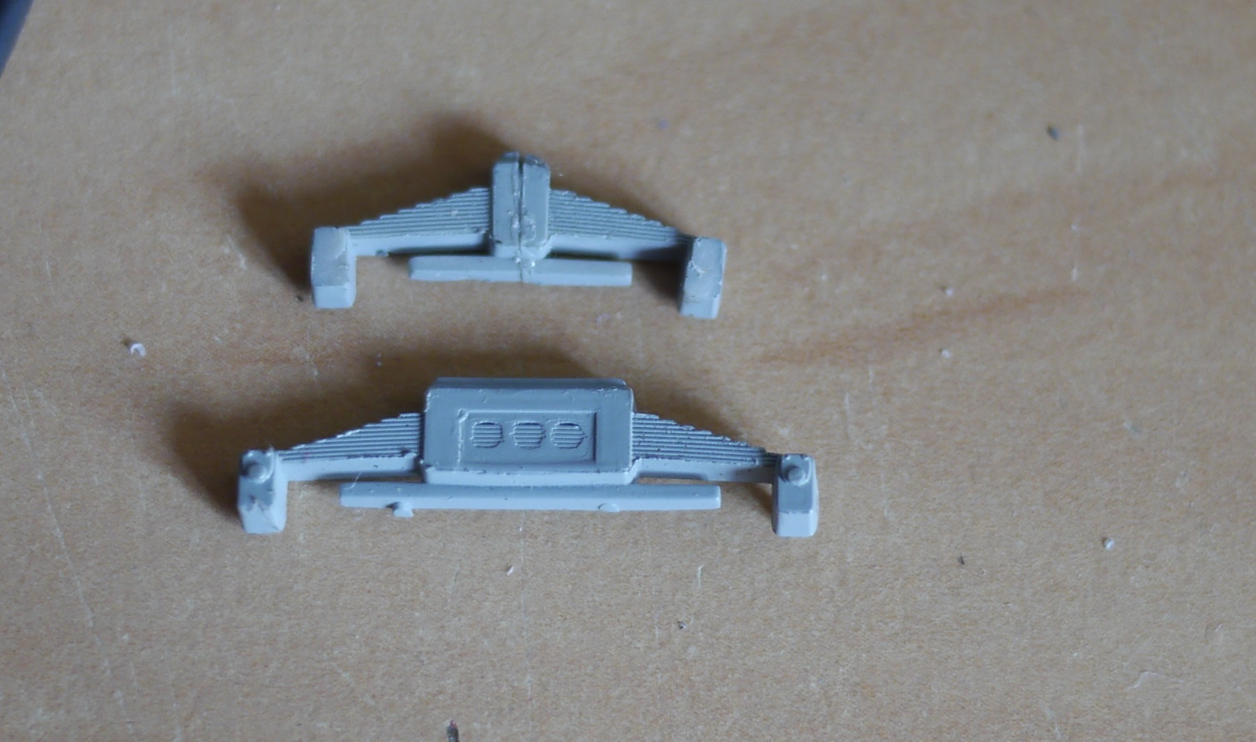

Пригодились валяющиеся третий год в коробке рессоры от румынского тепловоза. Из них методом "распилить/склеить" удалось получить достаточно похожие изделия. Внизу - донор, вверху - получившийся "наборчик" для склеивания.
Затем нужно было удалить пружины, и вклеить рессору.
На локомотиве выглядит так:
Следующий этап - крышевое.

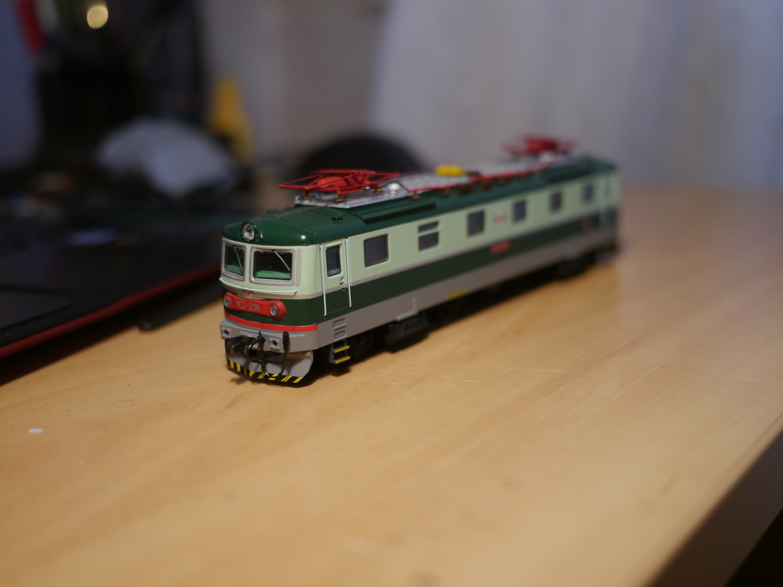

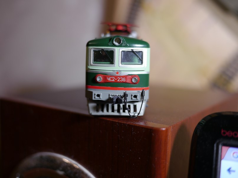

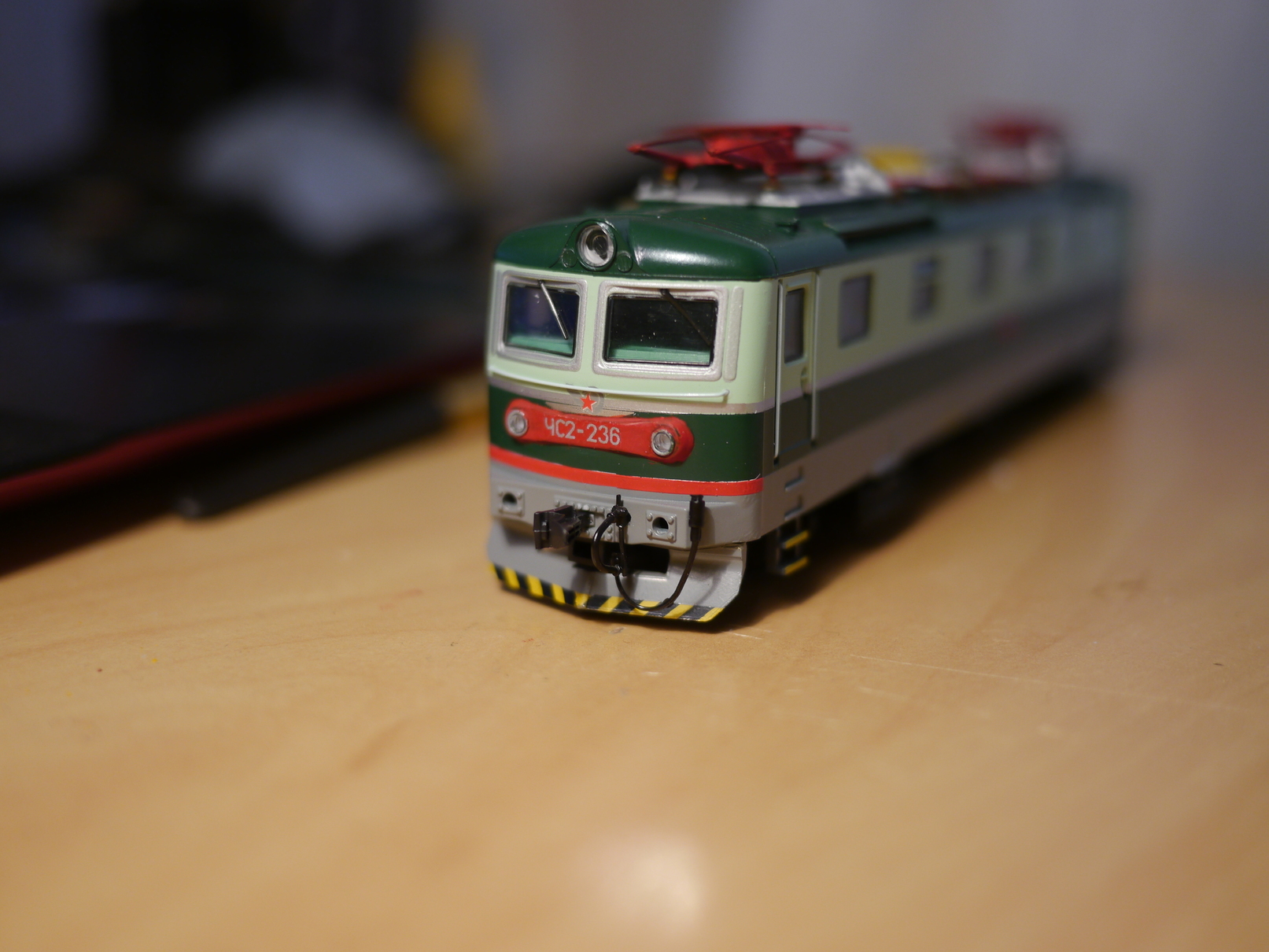

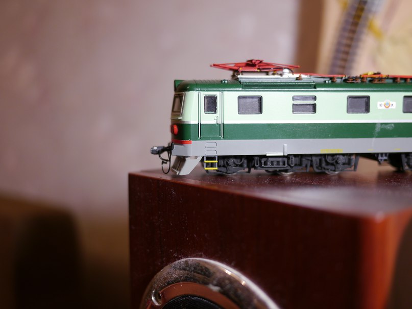

Как-то тяжко у меня идет работа над консервией. Каждый раз остаюсь недоволен результатом...

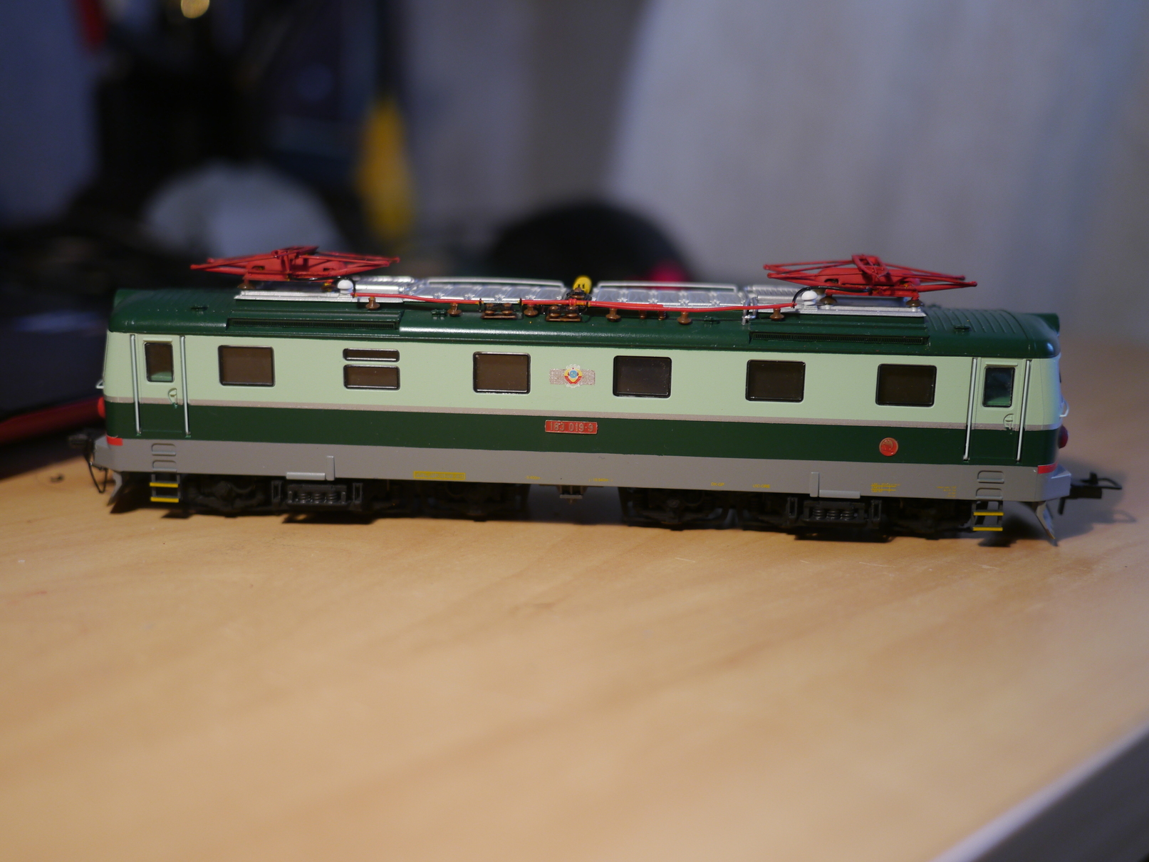

В общем, в этот раз устранял те косяки, которые сам и наделал - потеки суперклея на кузове. Также хотел чуть изменить схему окраса. В итоге от родных цветов модели остался салатовый и серебристый молдинг под ним. Крышу, темно-зеленую полосу и второй (нижний) молдинг - уже мои старания...
