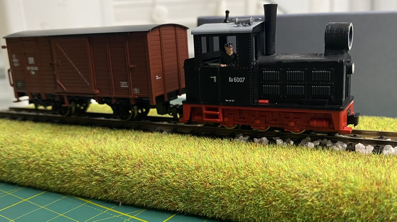

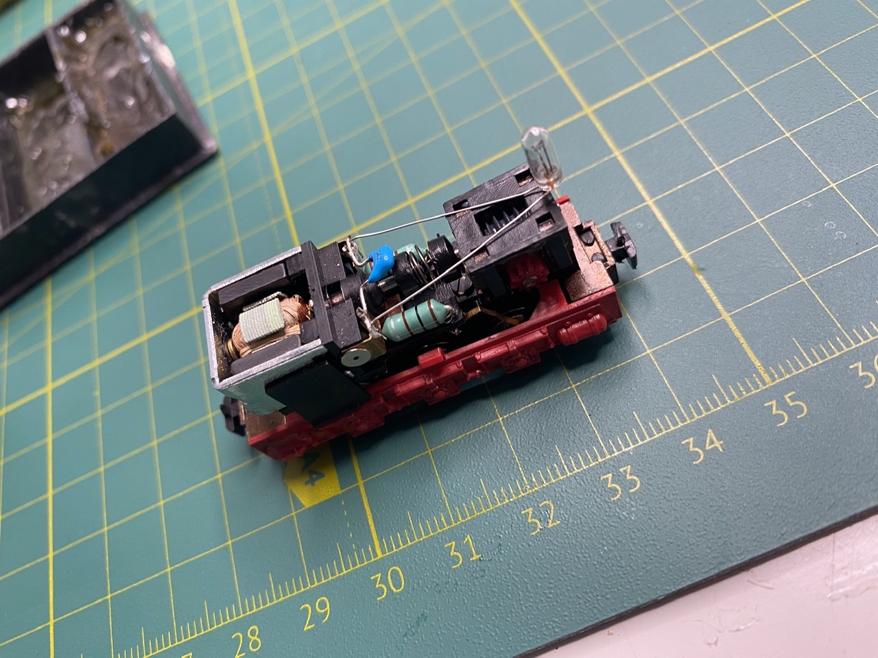

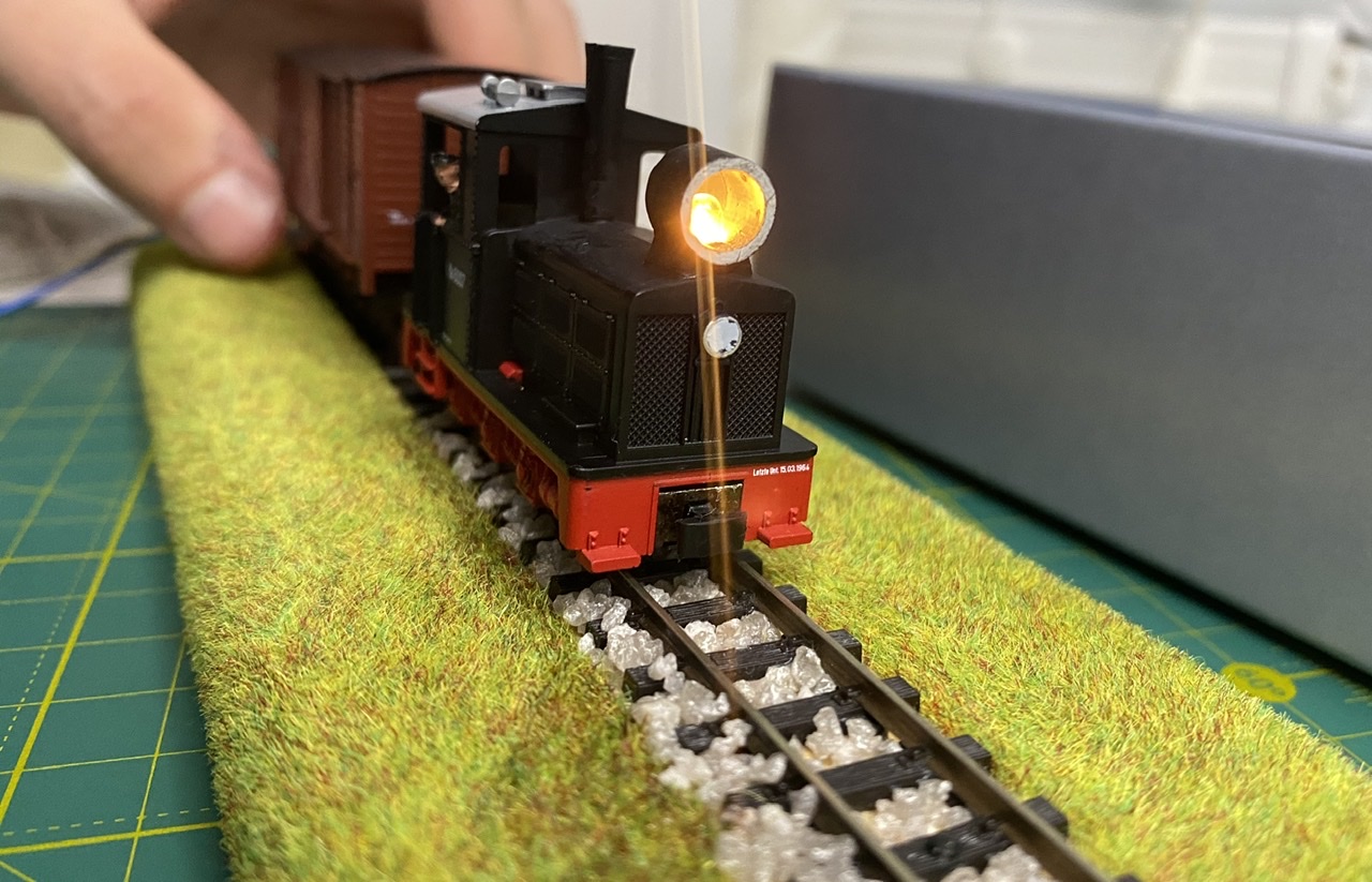

Совсем недавно стал гордым владельцем узкоколейного дизелька от Roco
Так как в силу всем известных обстоятельств сменил место жизни, оборудовал себе на балкончике маленькую мастерскую :)
Результат двухчасовой медитативной работы:

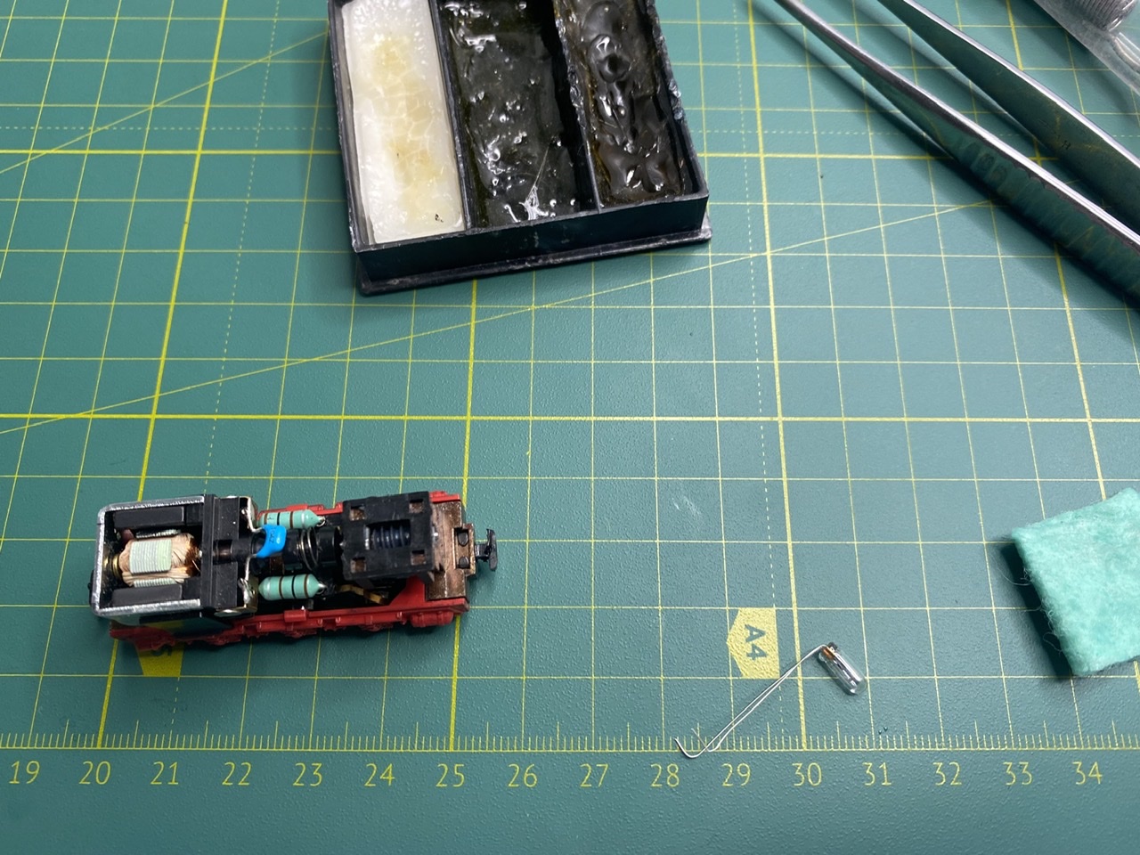

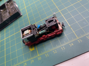

1. Пересобран, почищен и пересмазан наш подопытный :)

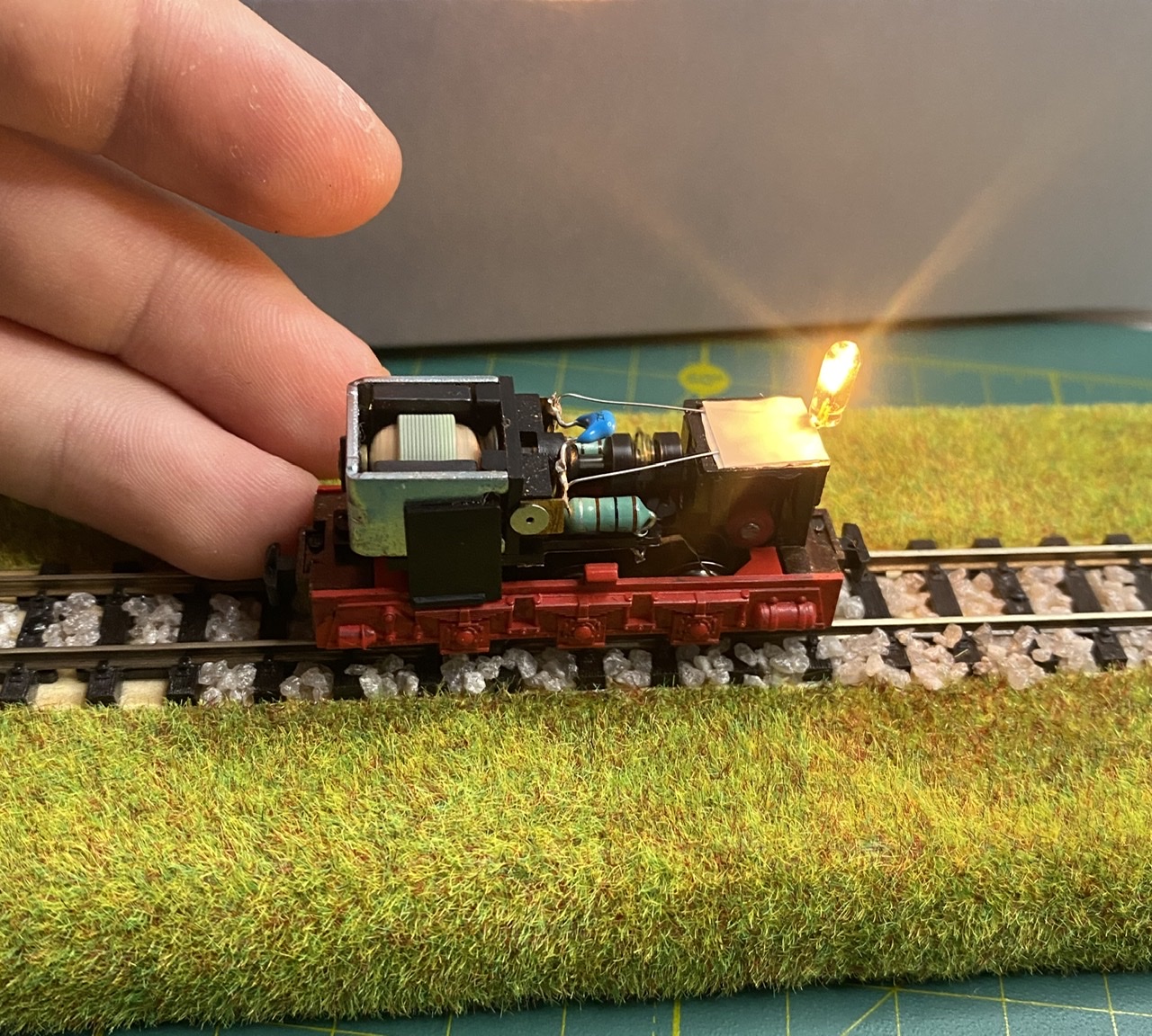

2. Подобрана лампочка на 12V

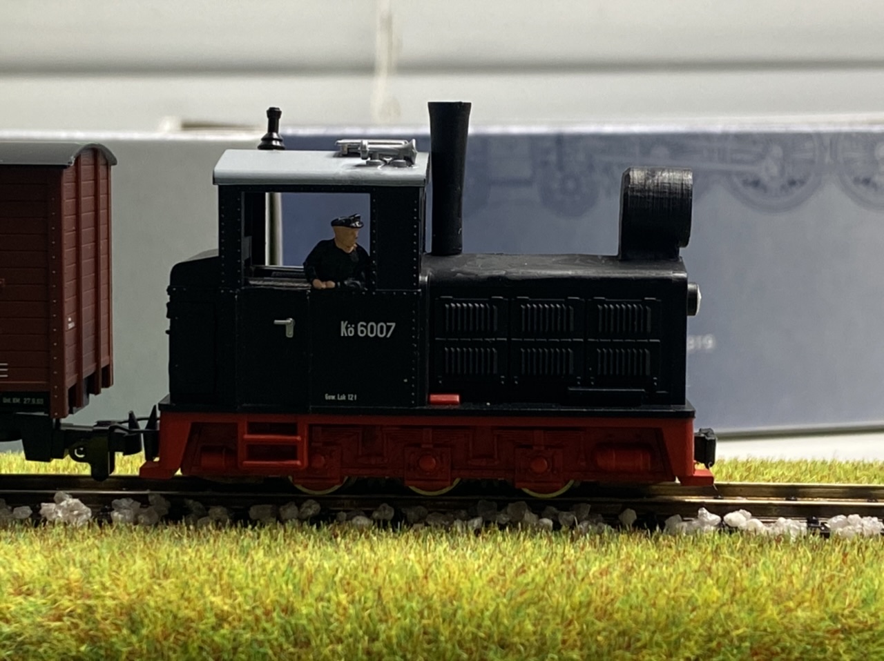

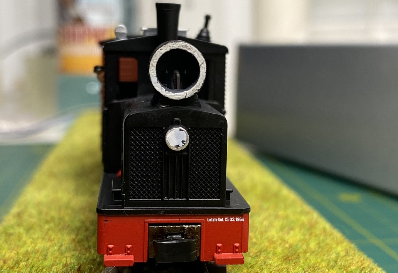

3. Проведена поклейка декоративных элементов, фонарь кстати сделан методом 3D печати
4. Установлена более подходящая труба для выхлопных газов (из запасов запчастей)
5. Проведён лёгкий везеринг «загадинг» ходовой части
6. Припаяна лампа параллельно к контактам ведущим к мотору
7. Установлена фигурка машиниста в стильной чёрной кепке :P
8. Установлен фонарь под отверстие лампы
9. Установил антенну радиостанции (нужно будет только протянуть между ними тонкую проволоку и как-то зафиксировать
С вагончиком Tillig смотрится достаточно живописно :mrgreen:
