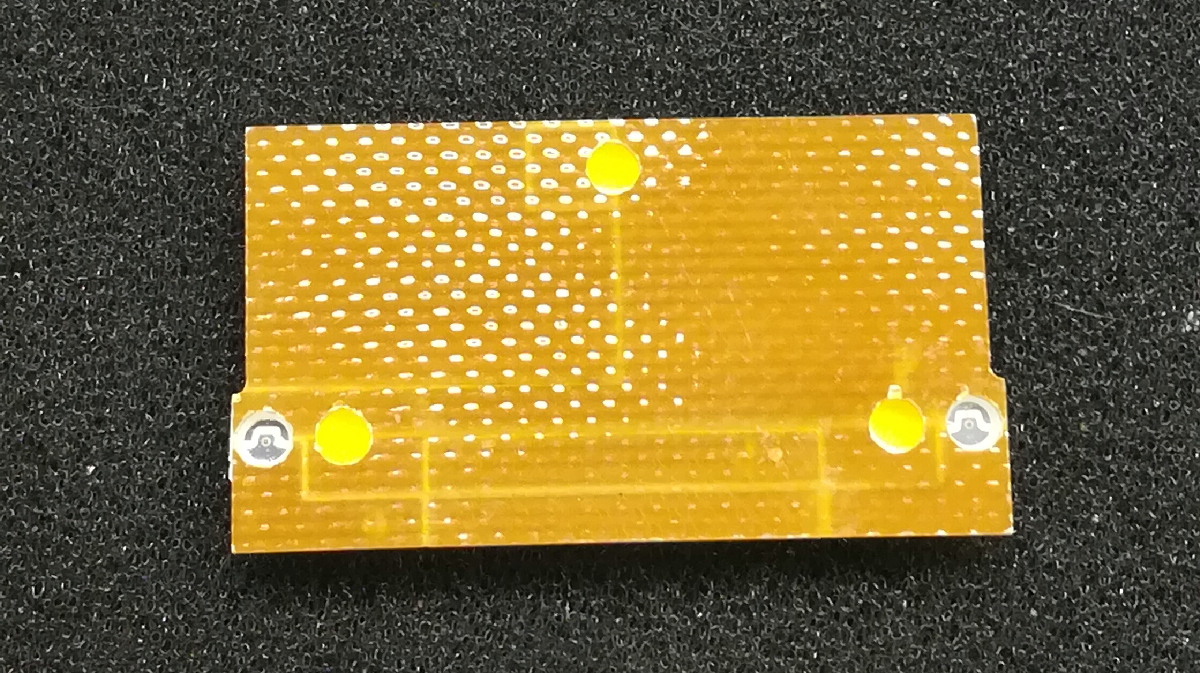

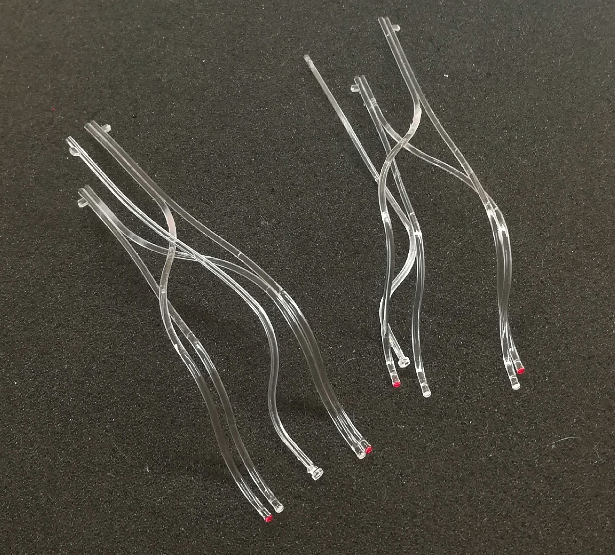

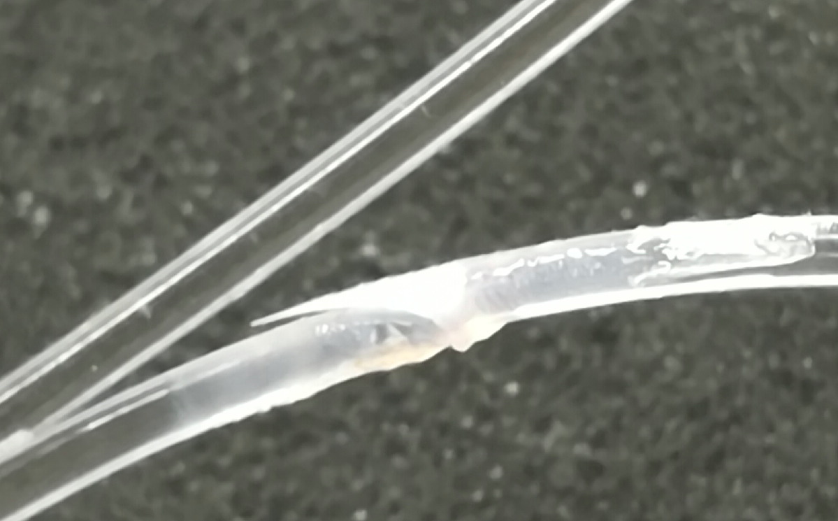

Всем известна проблема света на моделях Roco. Основная проблема это очень длинные световоды. Они ещё очень любят ломаться, а клеенный вообще не светит.
На очередной модели решил задокументировать как я это делаю.

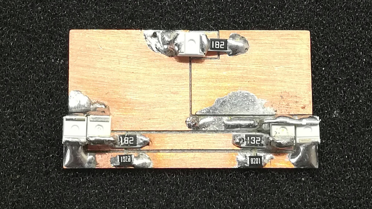

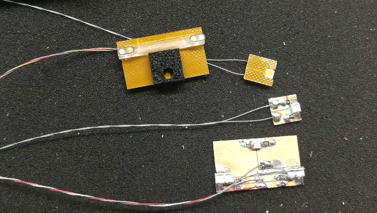

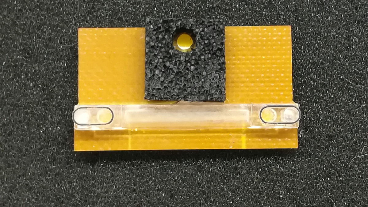

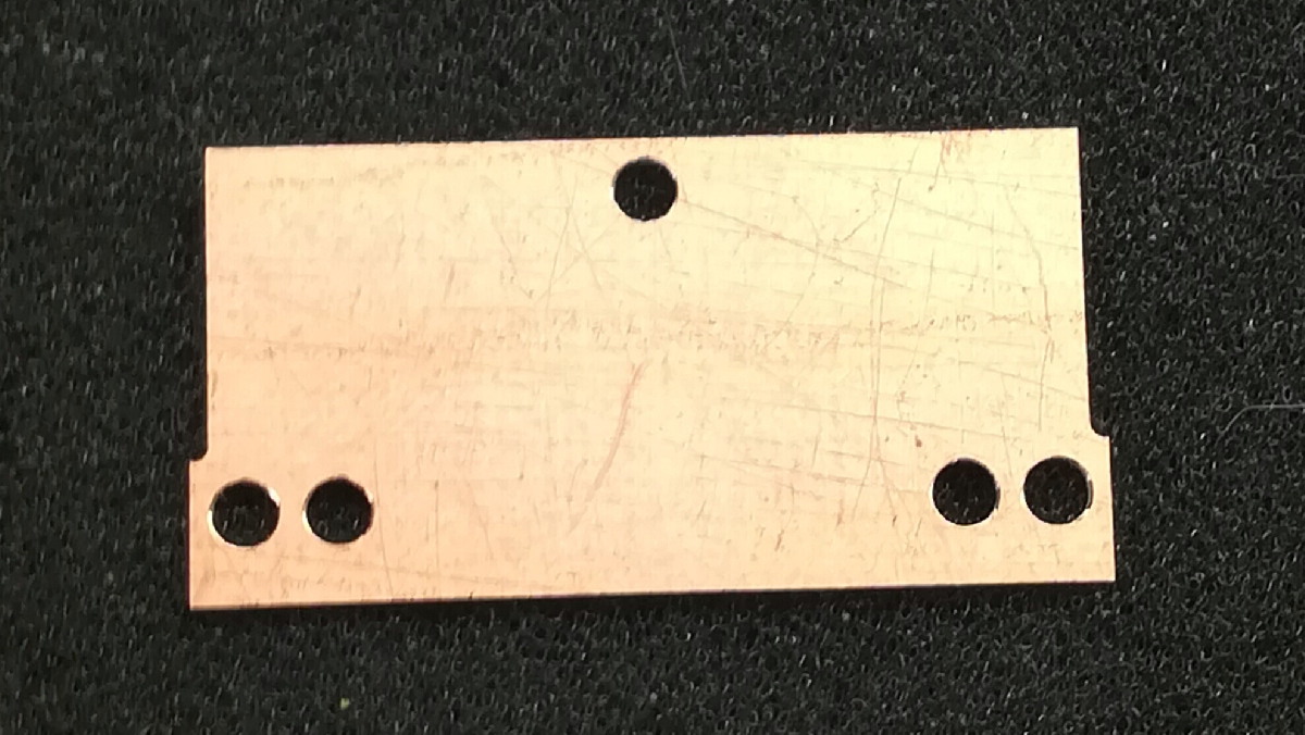

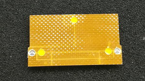

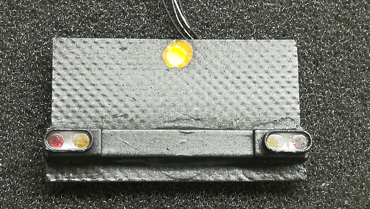

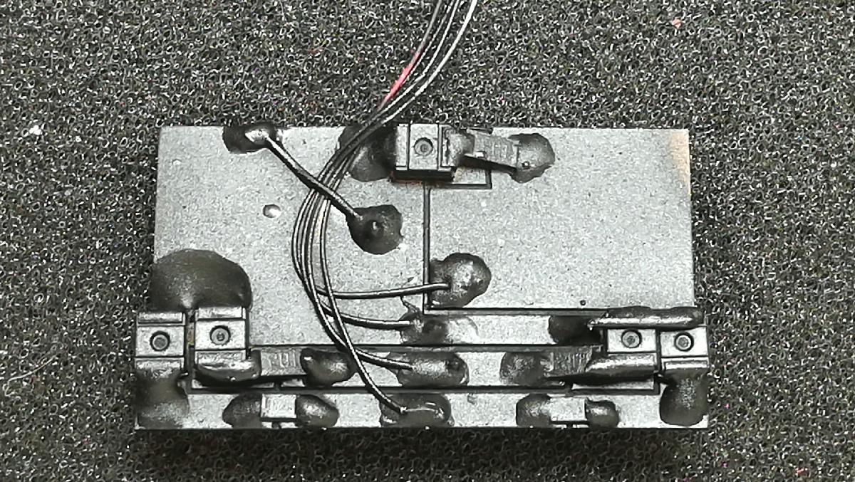

Для реализации этой доработки я использовал smd светодиоды 3528 и односторонний текстолит 0,5мм толщиной.
Резисторы для теплых белых светодиодов 1,8кОм, для красных светодиодов 8,2кОм
Дальше процесс пошагово на фото

Это только начало. Модель пришла ко мне для комплексного апгрейда: свет основной, свет в кабинах машиниста, цифра, звук...
Timon писав:Паял феном?
Нет, паял паяльной станцией припоем Sn60Pb40 при температуре 290*С
Это не тот случай когда нужен фен. Пришлось "сопли" вешать. Ведь я паял smd светодиоды вверх тормашками, естественно контактные площадки smd светодиодов не касались платы и висели в воздухе.

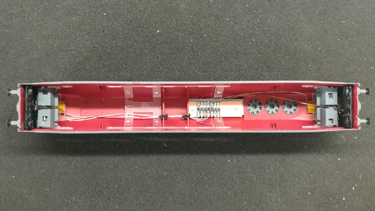

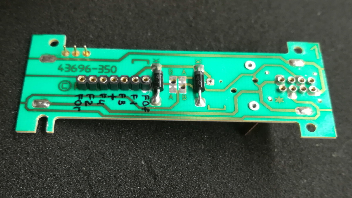

Следующий этап:
Подготовка платы для "запитки" всех планируемых функций

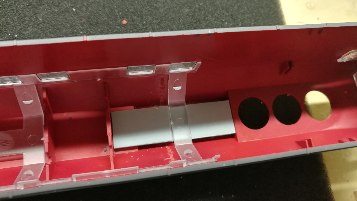

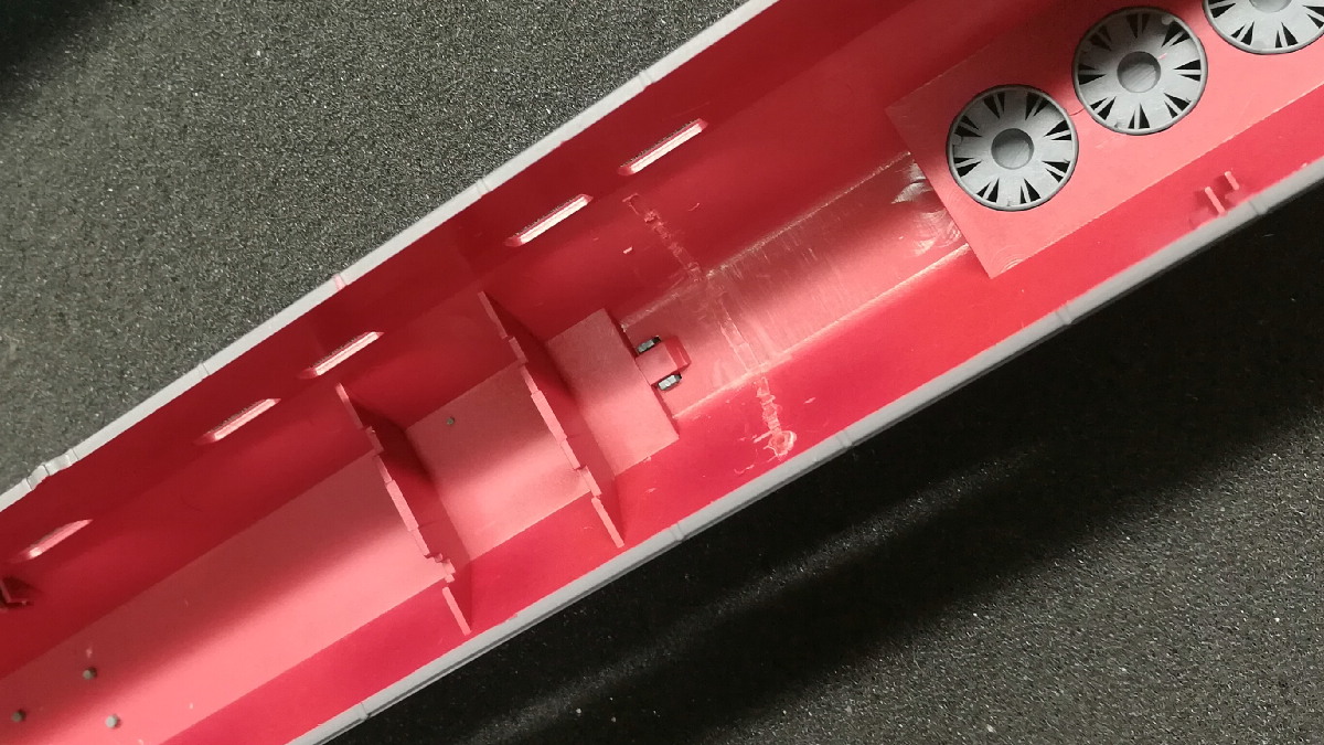

Убрал одну внутреннюю перегородку в крыше корпуса

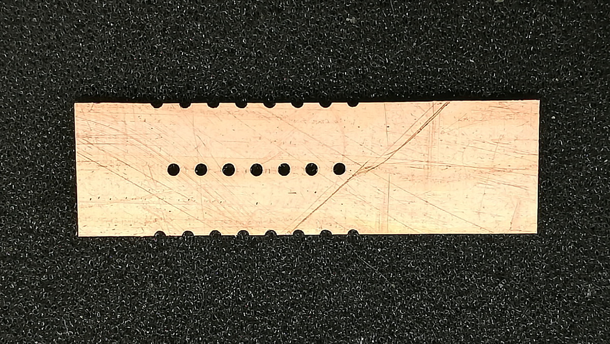

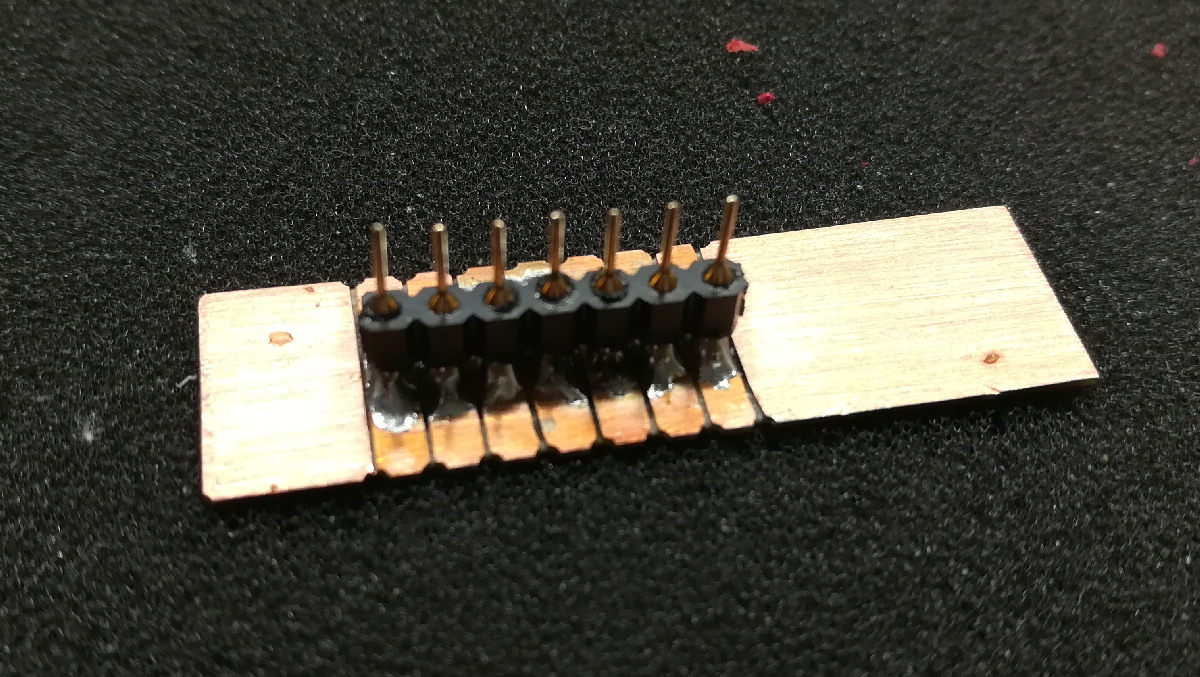

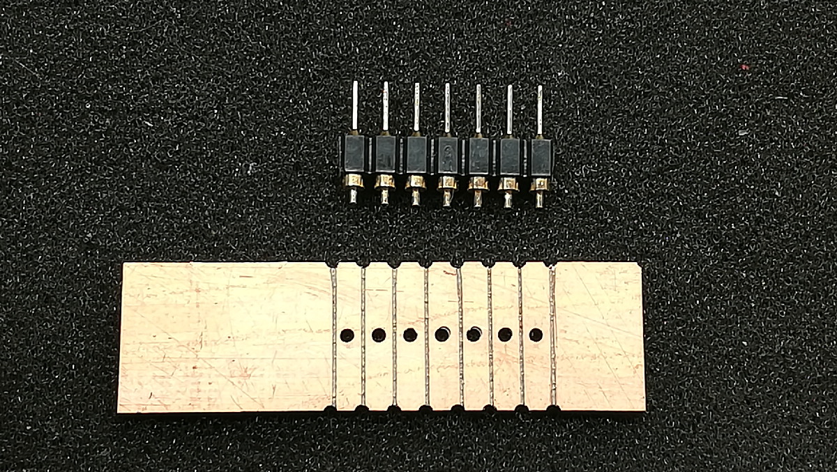

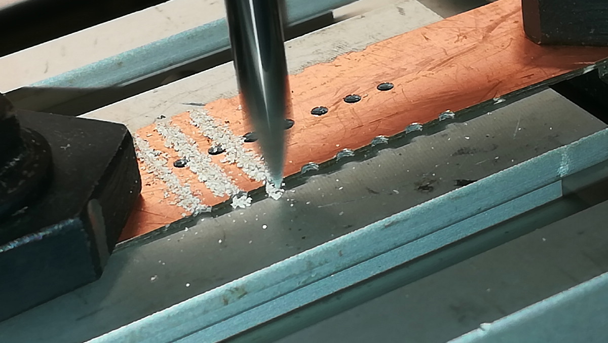

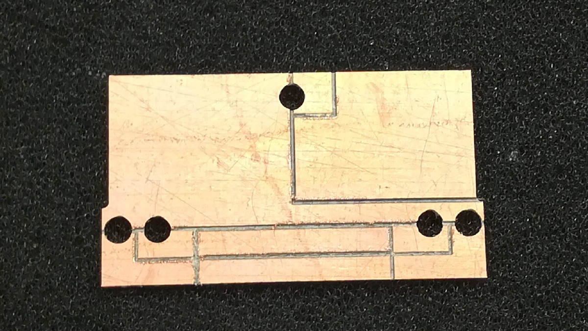

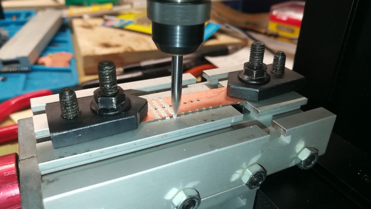

Изготовил плату которая будет зафиксирована под крышей лока.
Не было желания заморачиваться с травлением поэтому пошел по менее затратному по времени пути.
BR142 Roco 117.jpg (178.28 Кіб) Переглянуто 7013 разів
BR142 Roco 118.jpg (178.05 Кіб) Переглянуто 7013 разів
BR142 Roco 115.jpg (363.55 Кіб) Переглянуто 7013 разів
BR142 Roco 116.jpg (378.42 Кіб) Переглянуто 7013 разів
BR142 Roco 121.jpg (285.83 Кіб) Переглянуто 7013 разів

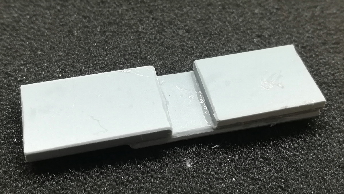

Сразу делаю крепление для верхней платы из 2-х миллиметрового полистирола
BR142 Roco 119.jpg (246.94 Кіб) Переглянуто 7015 разів
BR142 Roco 120.jpg (153.89 Кіб) Переглянуто 7015 разів

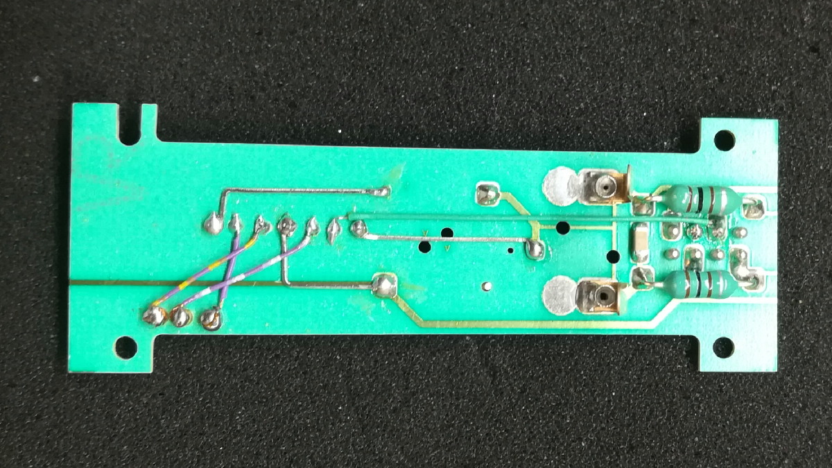

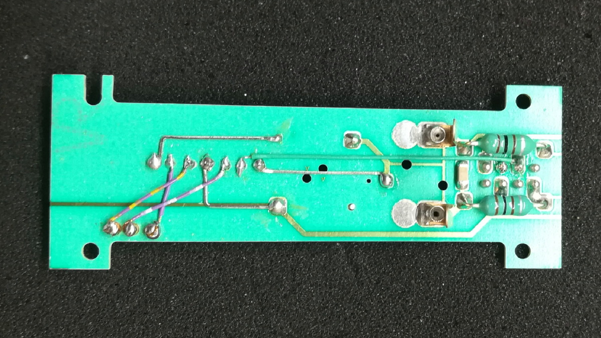

Предварительный вариант плат освещения
BR142 Roco 122.jpg (389.9 Кіб) Переглянуто 7015 разів

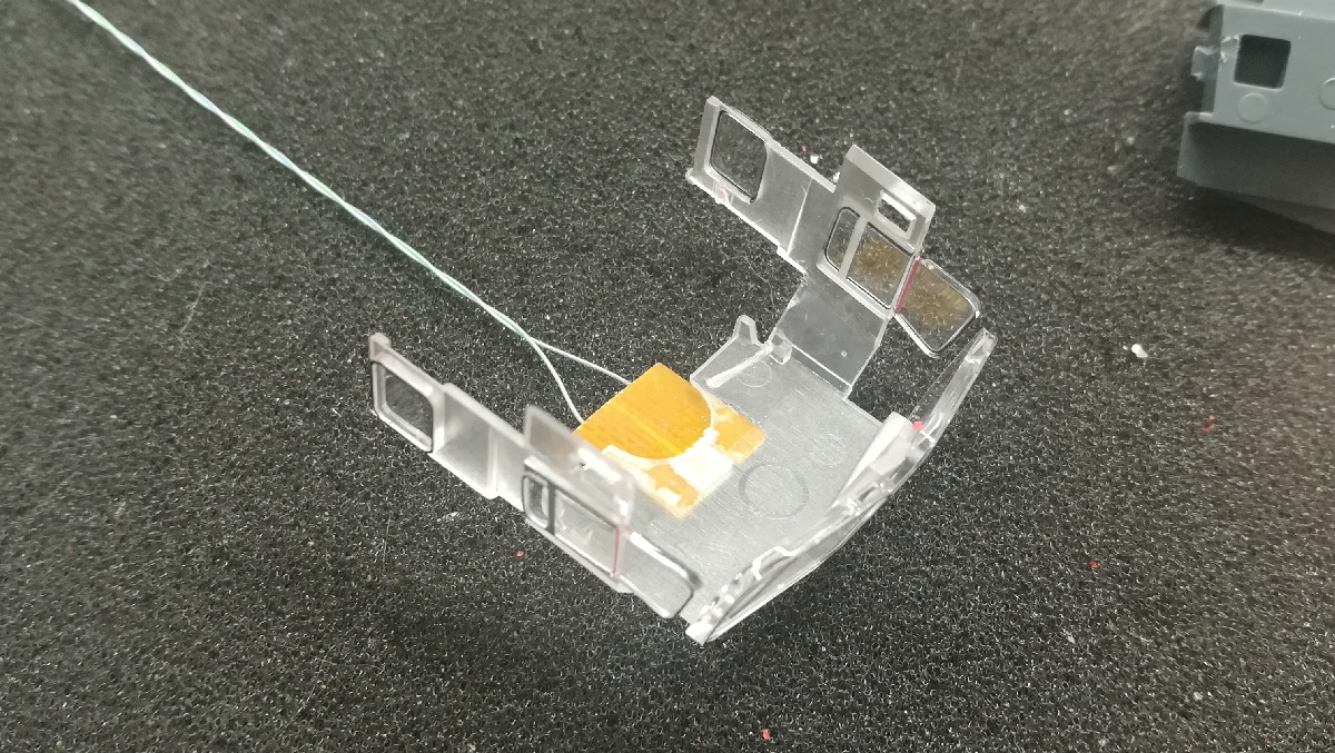

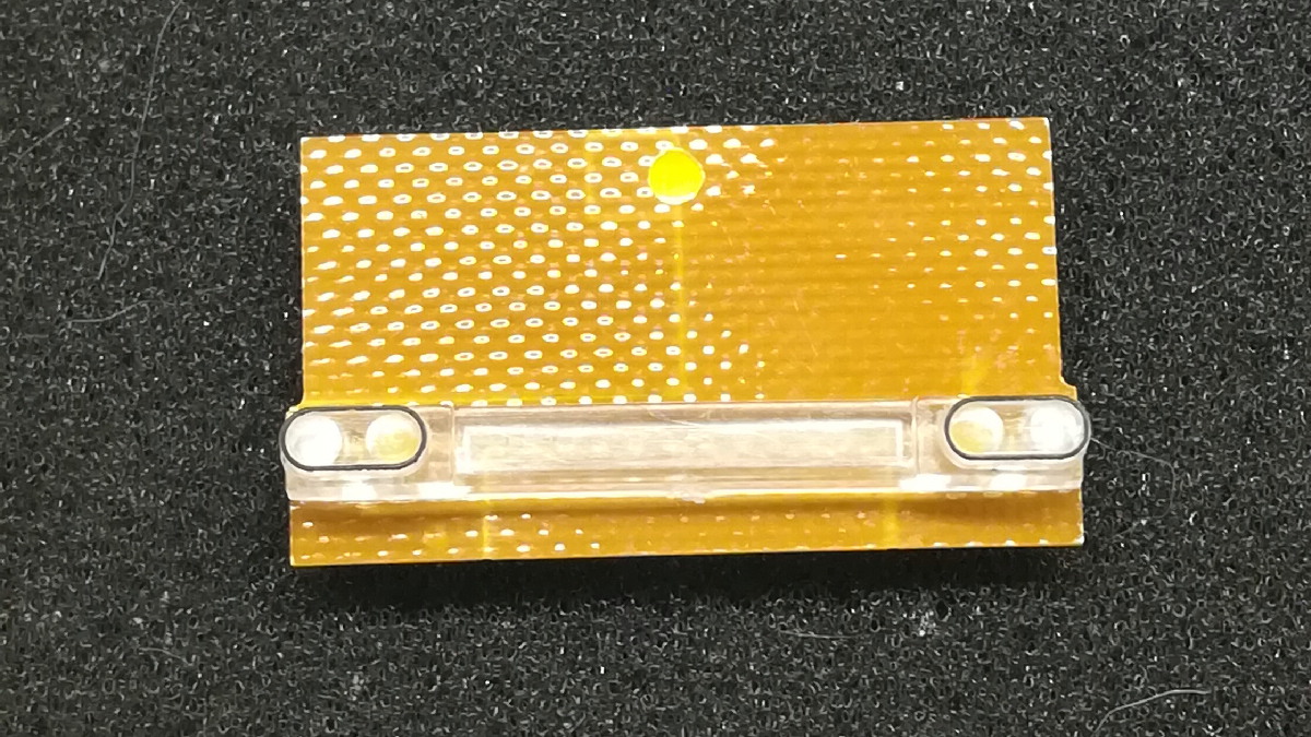

Свет в кабину машиниста
BR142 Roco 123.jpg (353.38 Кіб) Переглянуто 7015 разів

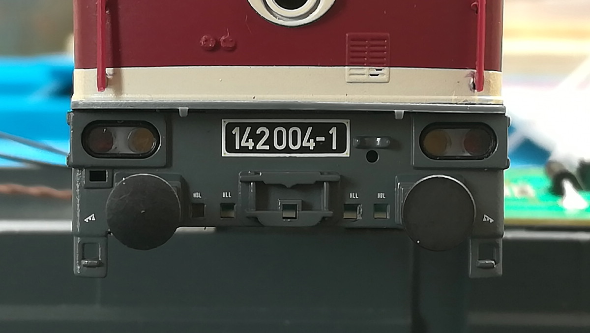

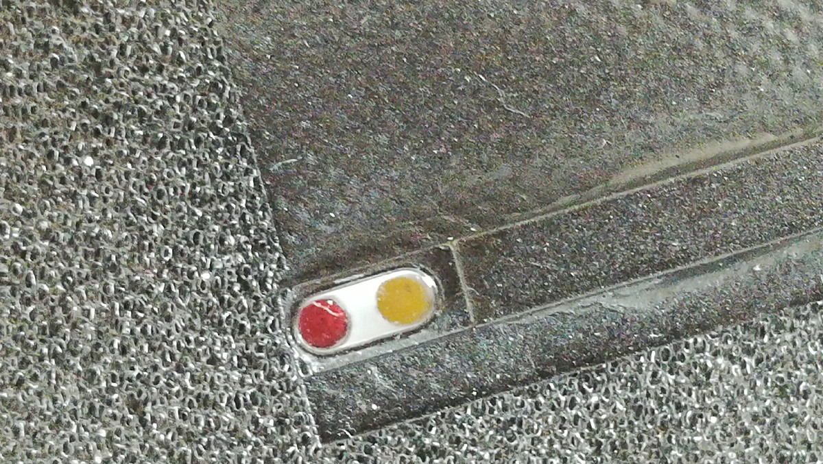

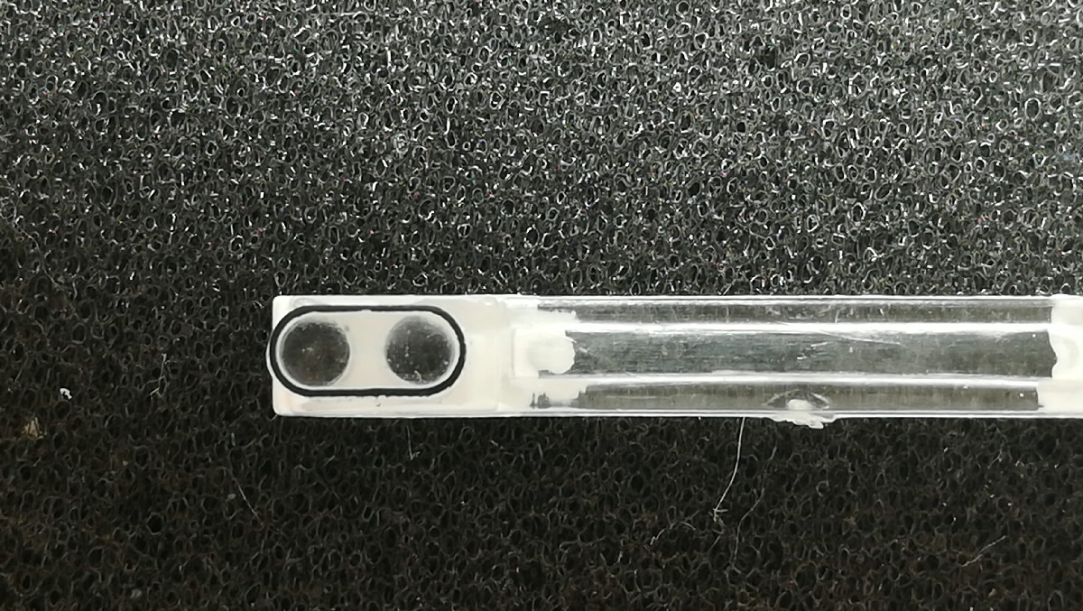

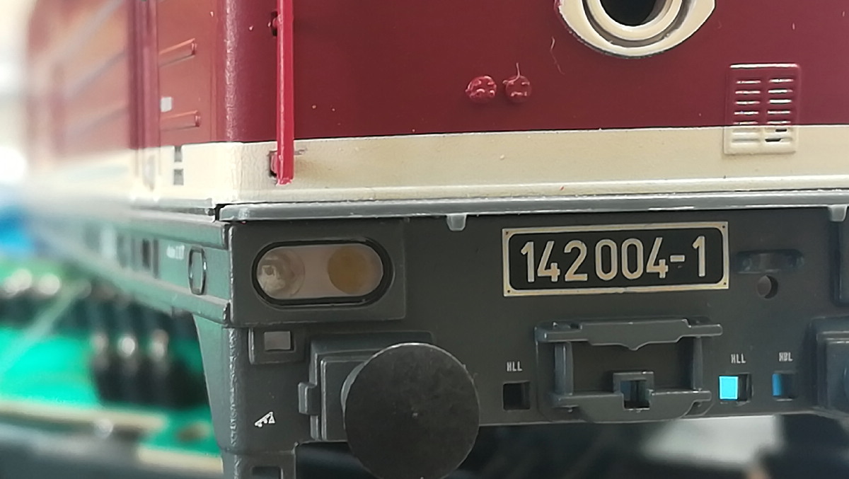

burbon писав:Кстати, в фары буферных фонарей внёс небольшую доработку в виде внутреннего прокраса белой краской. Фото чуть позже.

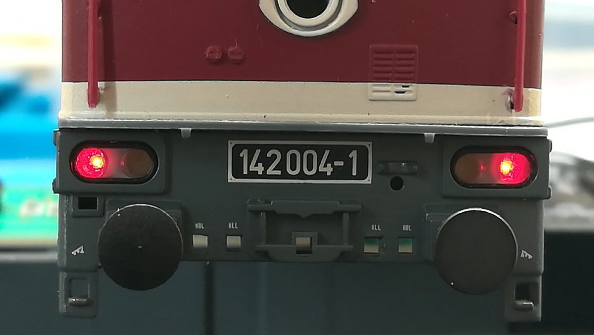

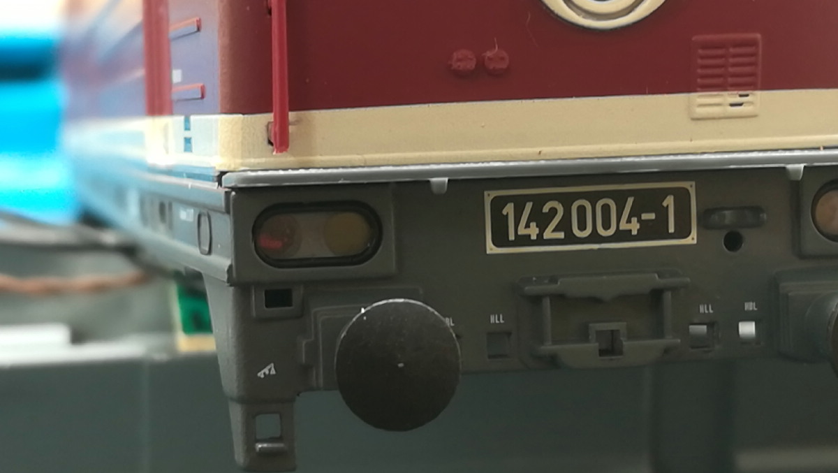

Прокрасил белой красочкой, стало больше походить на оригинал. И тут я понял, что красненького не хватает :roll:
BR142 Roco 124.jpg (325.29 Кіб) Переглянуто 7012 разів
BR142 Roco 125.jpg (140.17 Кіб) Переглянуто 7012 разів
Снова разобрал и добавил красный светофильтр.
BR142 Roco 126.jpg (398.7 Кіб) Переглянуто 7012 разів
... и задул все черной краской
BR142 Roco 127.jpg (379.66 Кіб) Переглянуто 7012 разів
BR142 Roco 128.jpg (408.37 Кіб) Переглянуто 7012 разів
В итоге получилось так:
BR142 Roco 130.jpg (105.91 Кіб) Переглянуто 7012 разів
BR142 Roco 131.jpg (121.84 Кіб) Переглянуто 7012 разів

Итак, подготовка к окончательной сборке
Устанавливаю верхнюю плату и платы освещения
BR142 Roco 129.jpg (295.35 Кіб) Переглянуто 6849 разів

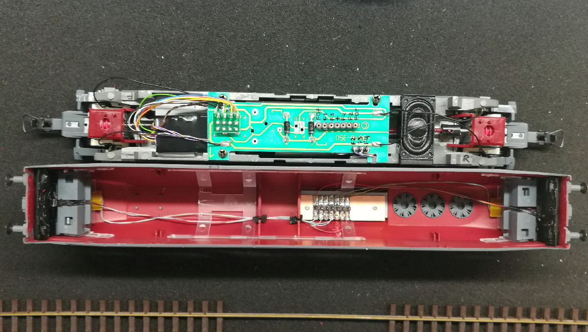

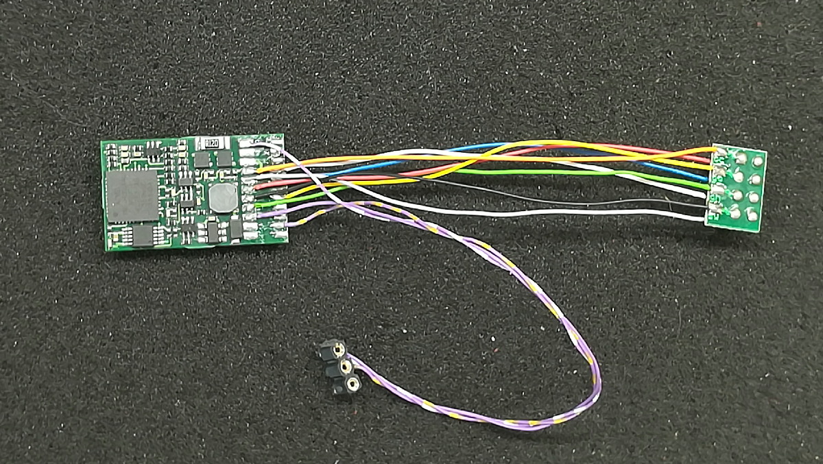

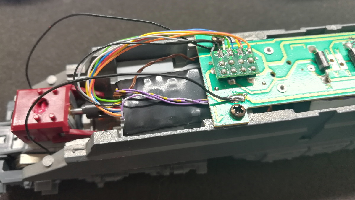

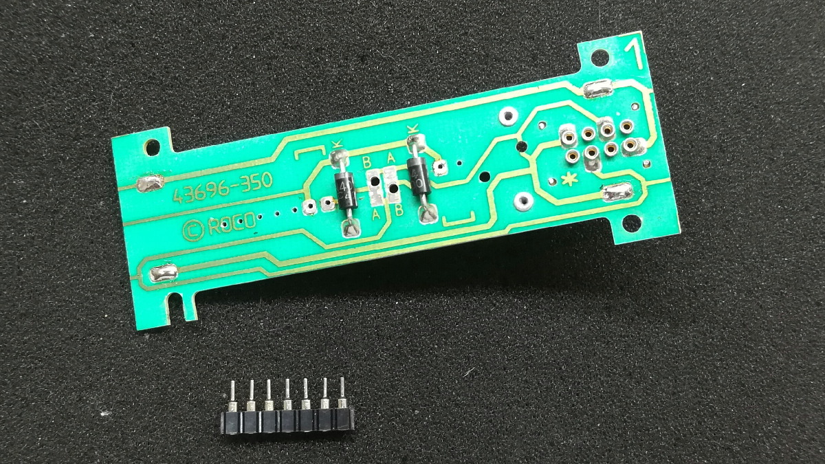

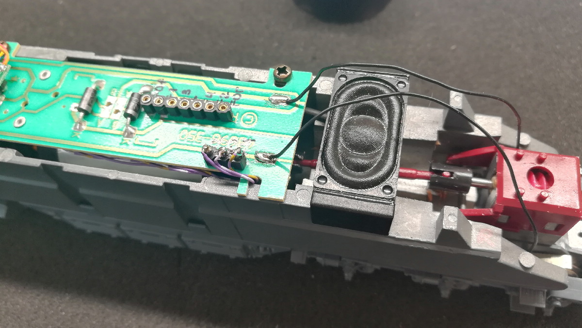

Модель имеет восьмипиновый разъем которого мне не хватает для реализации задуманного. Вынужден взять за основу "полный" декодер PluX22 и адаптировать его под эту модель. Выпаиваю штатную вилку с декодера и расспаиваю декодер проводами под свои потребности, выношу отдельный разъем для Aux2, Aux3 и Aux4
BR142 Roco 136.jpg (315.91 Кіб) Переглянуто 6849 разів
подключение
BR142 Roco 138.jpg (193.64 Кіб) Переглянуто 6849 разів
BR142 Roco 139.jpg (209.89 Кіб) Переглянуто 6849 разів
можем собирать
Замечу, данная конструкция упрощает последующие обслуживания локомотива. Легкая разборка и сборка исключающая обрыв проводов

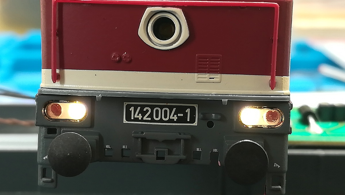

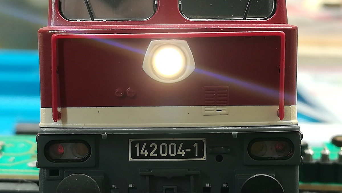

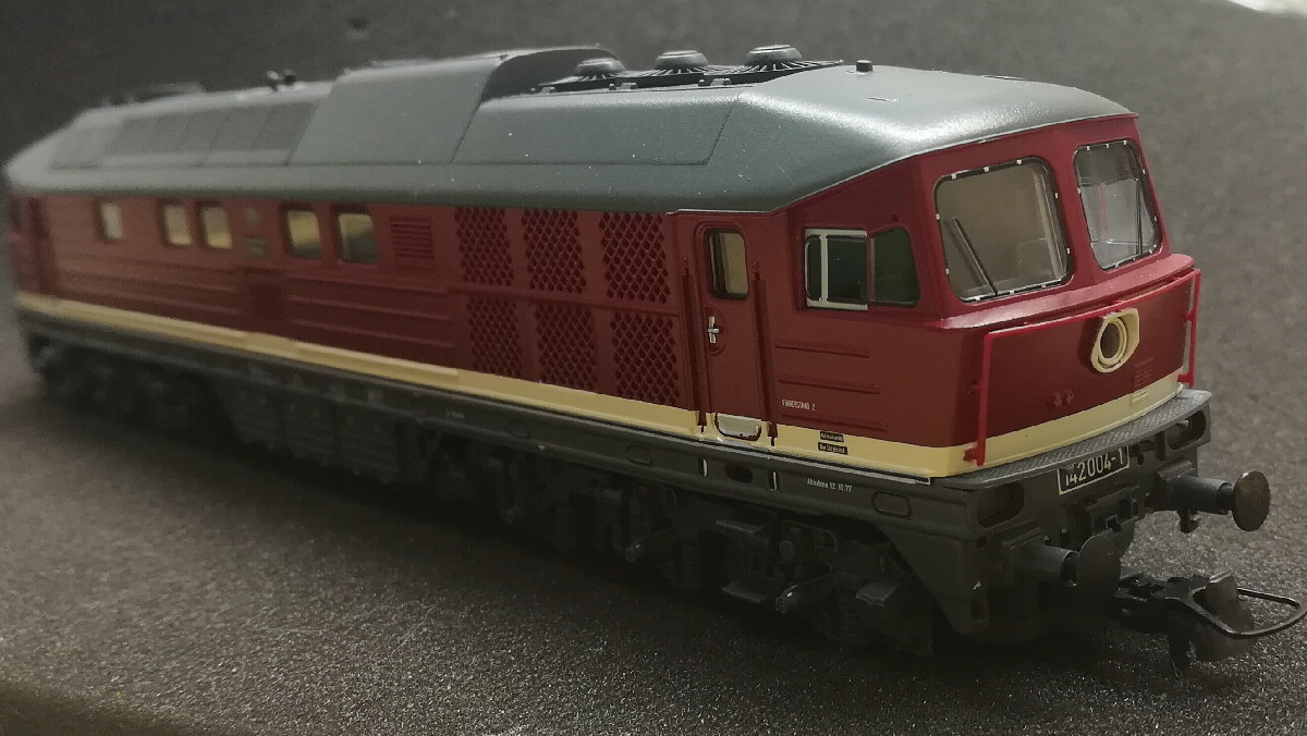

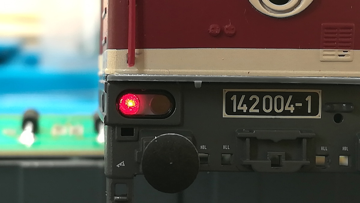

Фотографировать свет это то еще занятие...
Ну, в общем, в итоге переделки получилось так:
BR142 Roco 135.jpg (151.19 Кіб) Переглянуто 6848 разів
BR142 Roco 132.jpg (143.6 Кіб) Переглянуто 6848 разів
BR142 Roco 134.jpg (115.05 Кіб) Переглянуто 6848 разів
Осталась настройка физических выходов декодера для реалистичности работы света.
P.S. рамки на фарах до финишного прокраса, сейчас уже все ОК ;)
P.P.S. эффекта "раскосости" фонарей в реальности нет, светодиоды расположены по осям фар. Эффект возникает при макросъемке
BR142 Roco 133.jpg (115.55 Кіб) Переглянуто 6844 разів
