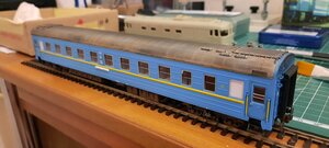

Вчера вечером решил окончательно завершить конверсию и состарить. Задумка - типично убитый аммендорф УЗ с грязной ходовой, крышей и торцами, вымыты только боковины, куда достают щётки поездных моек))))))

Леонид, отличная конверсия!Ё :!: Мне нравится 8-)
Какие это краски? И как сделал освещение интересно :? :roll:
Что за декали применил?

Спасибо)) Краски Gunze Hobby Color, акрил. Крыша - растёртая в порошок пастель разных цветов. Ходовая часть - сухая кисть. Смывка в углублениях - масляная краска, разбавленная уайтспиритом. Декали из магазина Восточного экспресса. Освещение примитивное - светодиодная лента, подключенная через декодер...

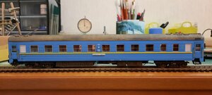

Очень "удачный" голубой цвет! :ugeek:, тон голубого мне очень нравится!, это готовый номер? или сам колотил акрил?

Колотил оттенок)) Сегодня проезжал мимо вокзала, что ни состав, то "50 оттенков синего"))))

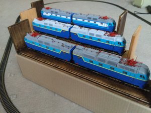

И семёрка в придачу к составу...[attachment=0]IMG_20200310_145458.jpg[/attachment]

Под такую Семёрку рука не поднимется плохо конверсии вагонов делать))))))

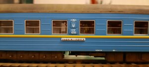

Вагон теперь с маршрутной табличкой))
