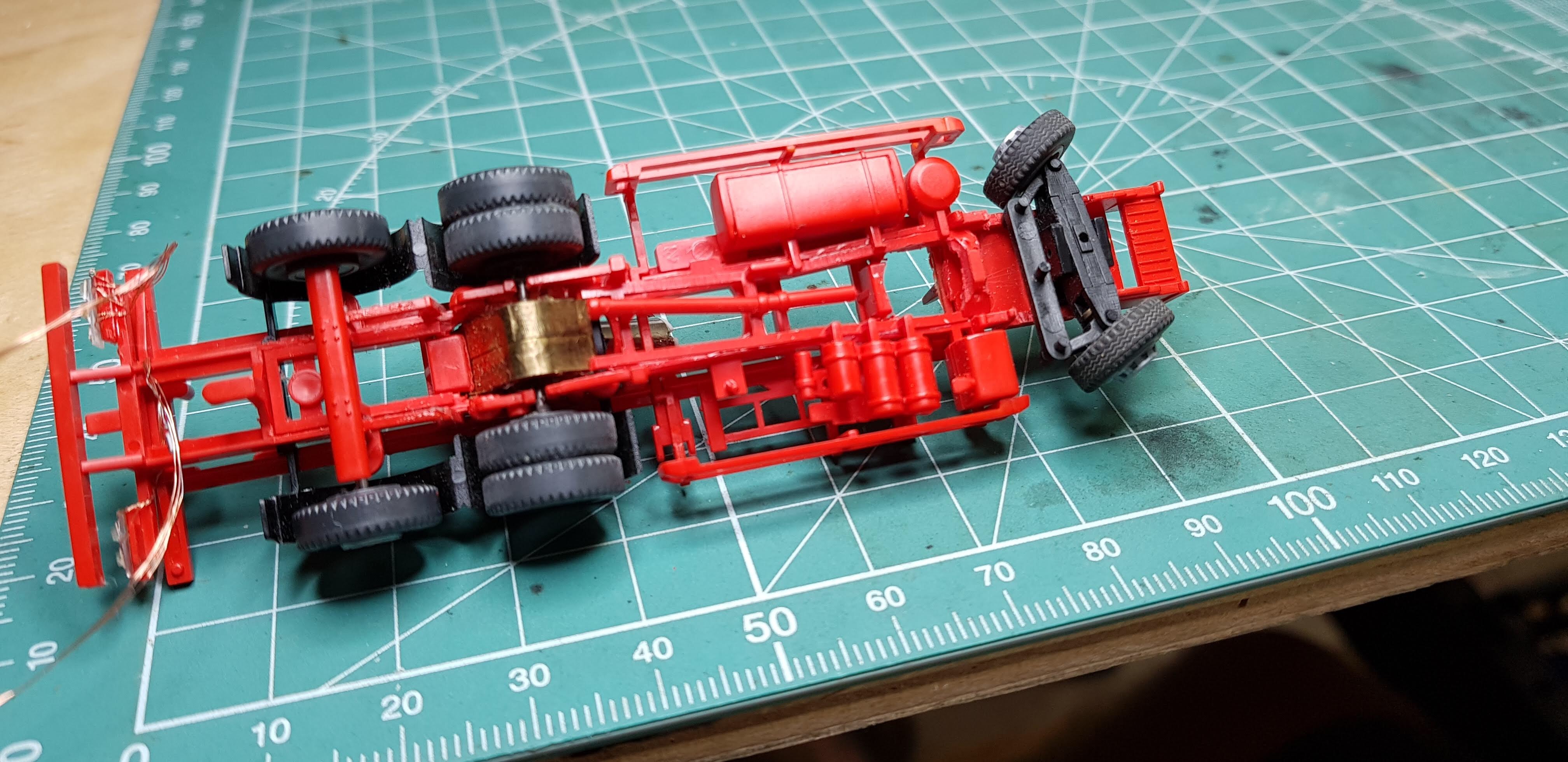

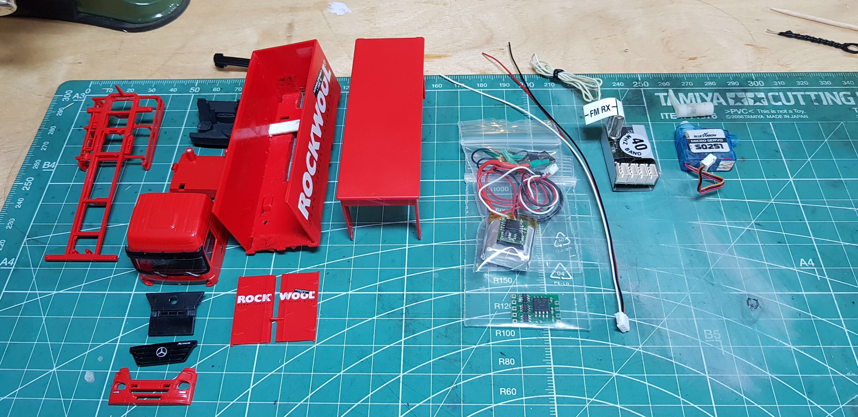

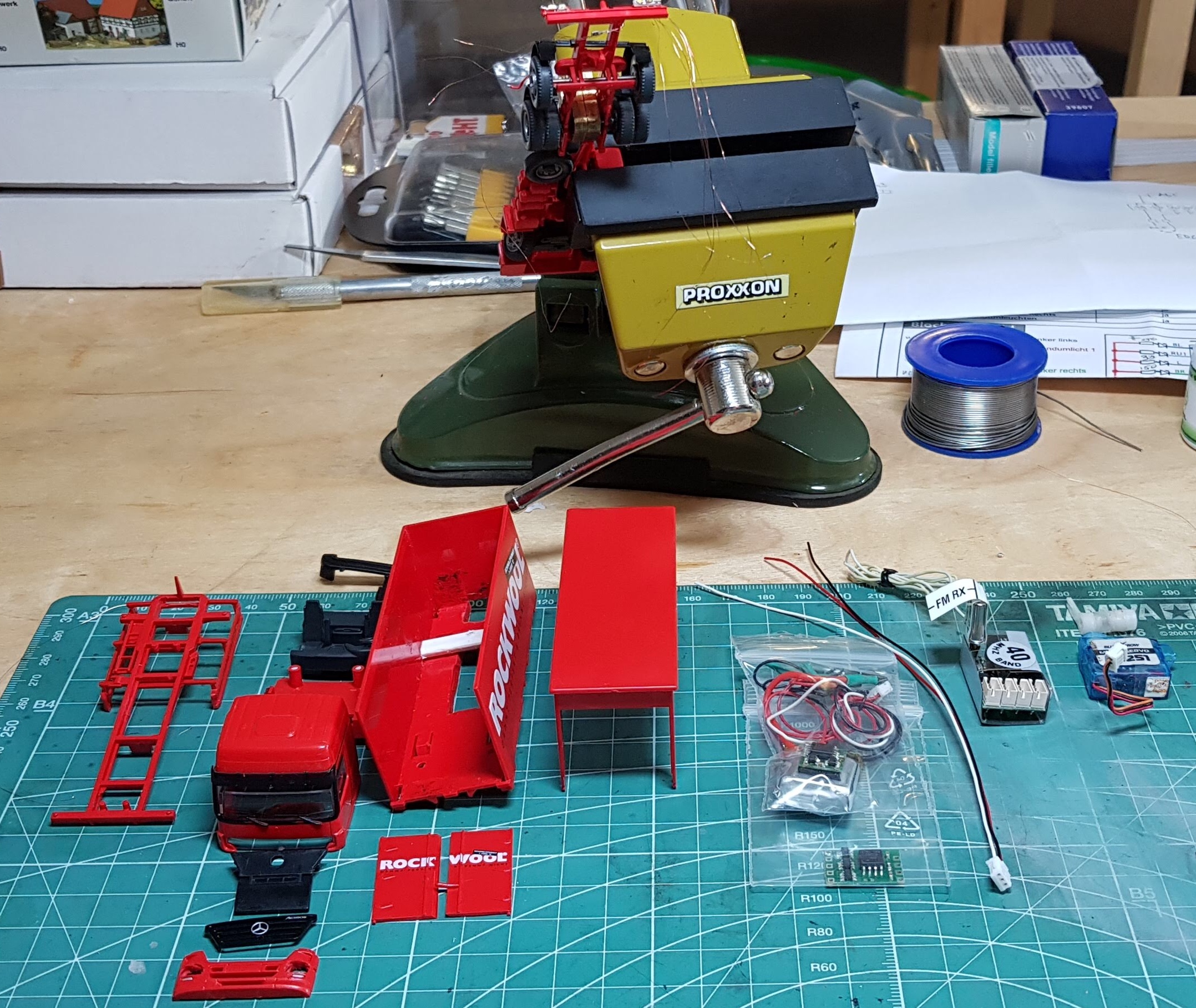

Ну вобщем грузовичке мой старый, многие его уже видели, но теперь я его весь разобрал и собираю заново с дополнительной установкой света (головной,повороты), стопы и задний ход были раньше.
Можно сказать серия шаг за шагом получится :-)
Смотрим.

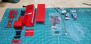

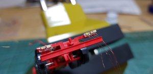

Так выглядит разобранная модель и необходимые для установки радиокомпоненты

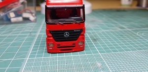

Крупным планом...
Крупным планом...

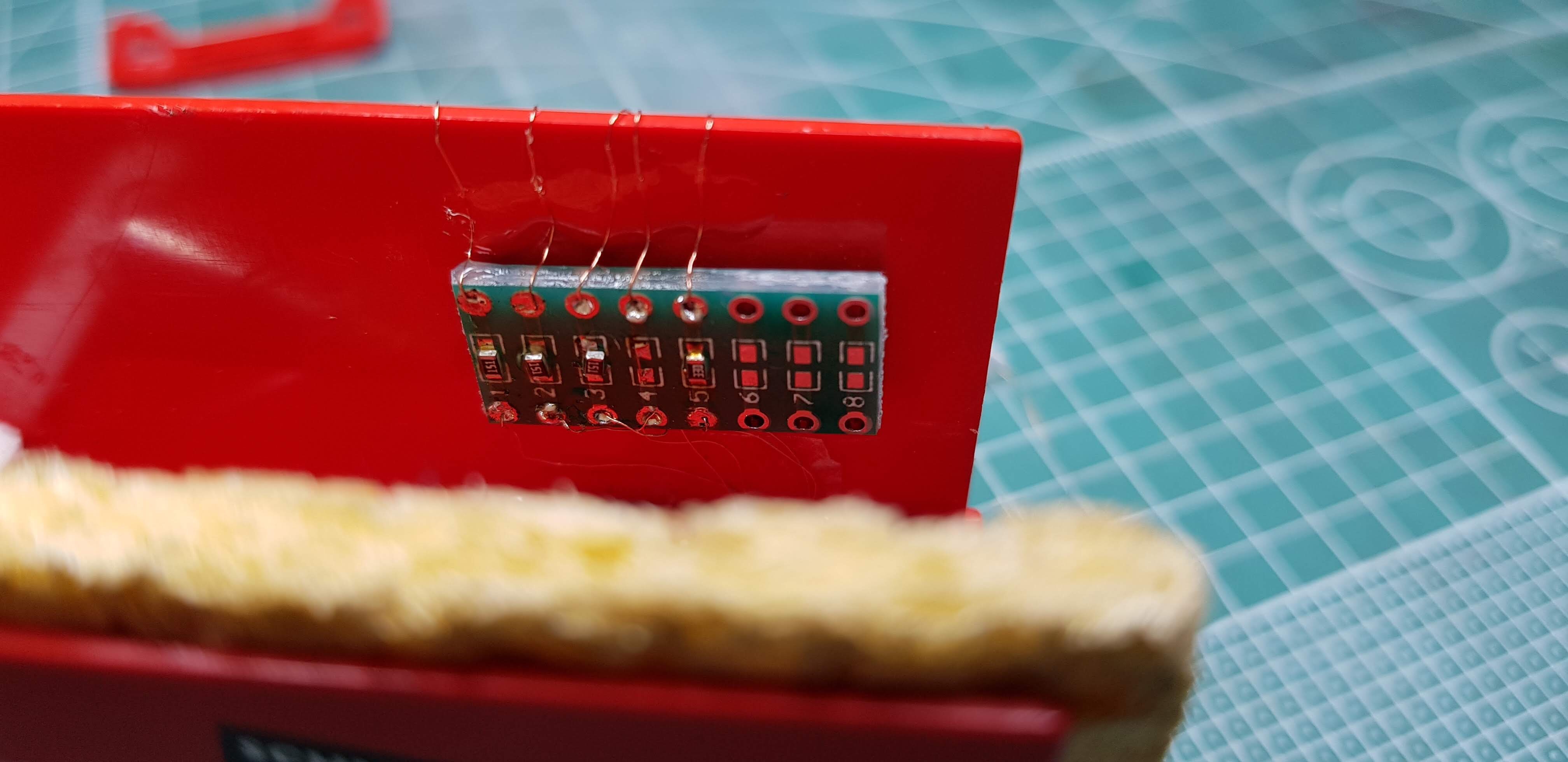

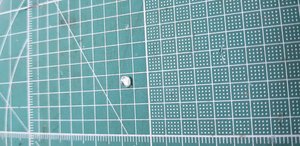

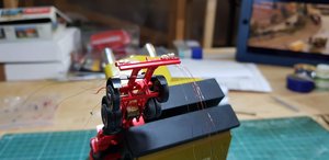

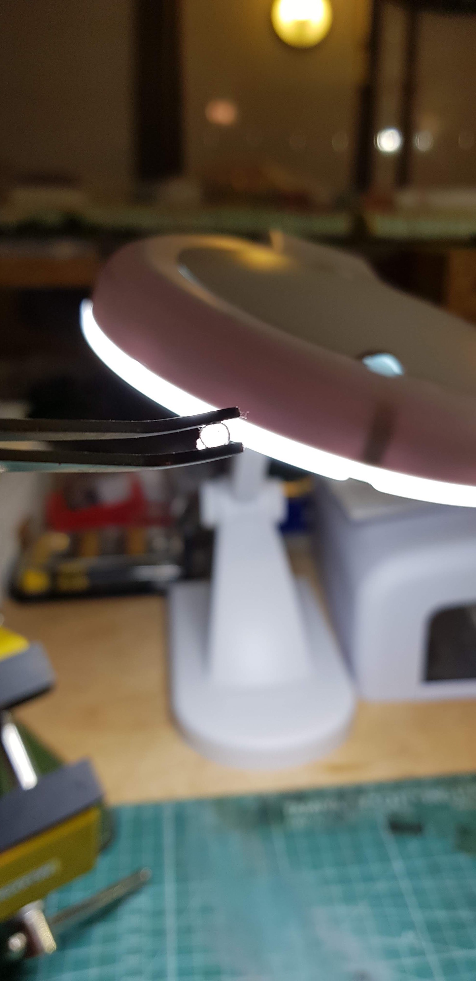

Использую SMD диоды корпус 0603, пайка под увеличительным стеклом

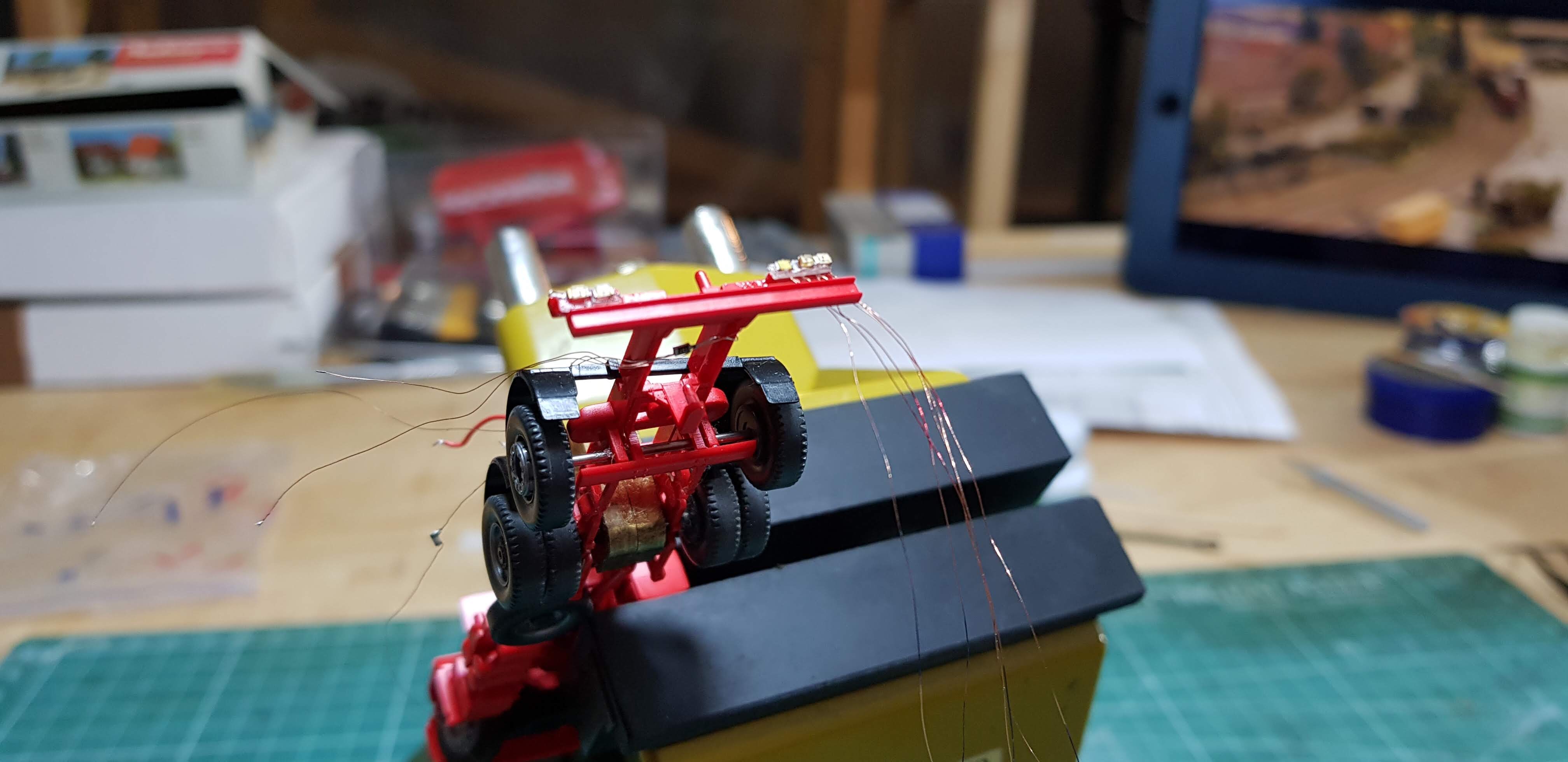

Лакированный провод
Лакированный провод

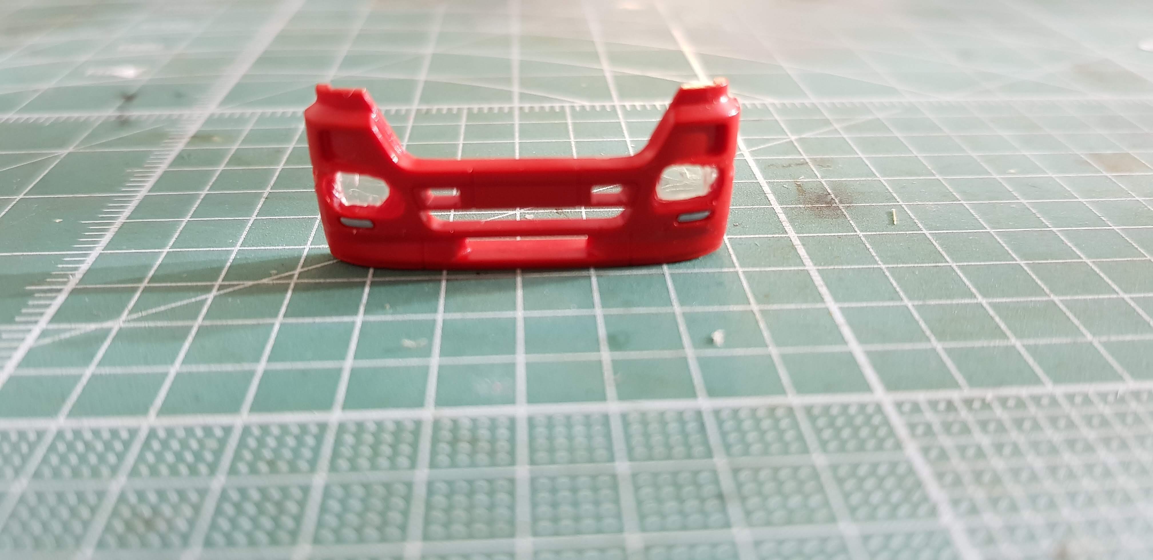

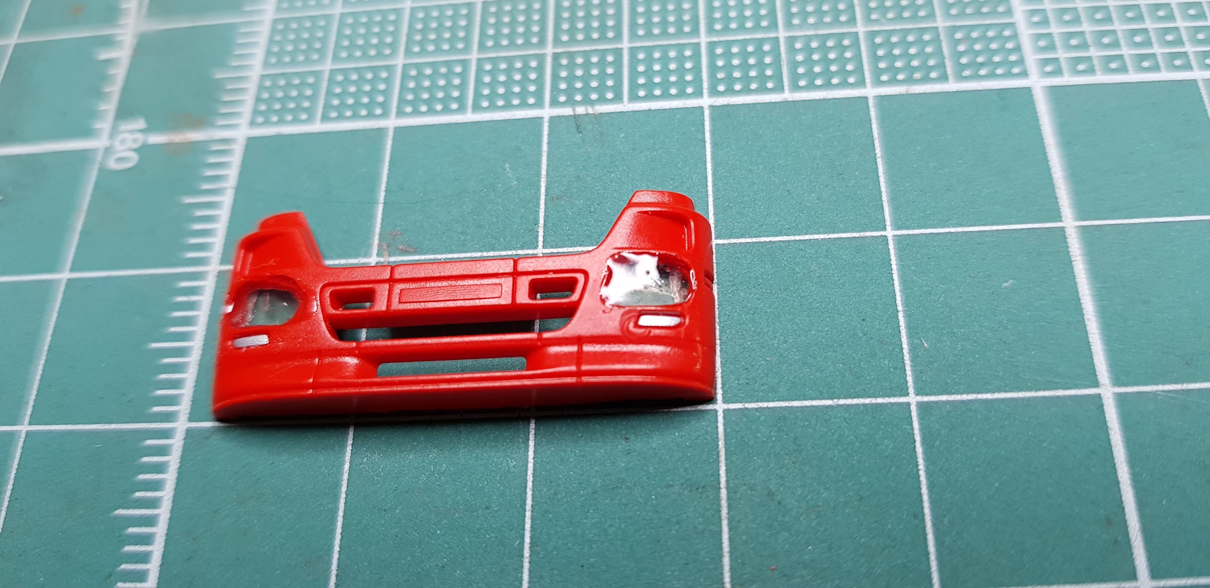

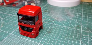

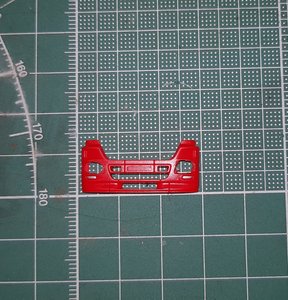

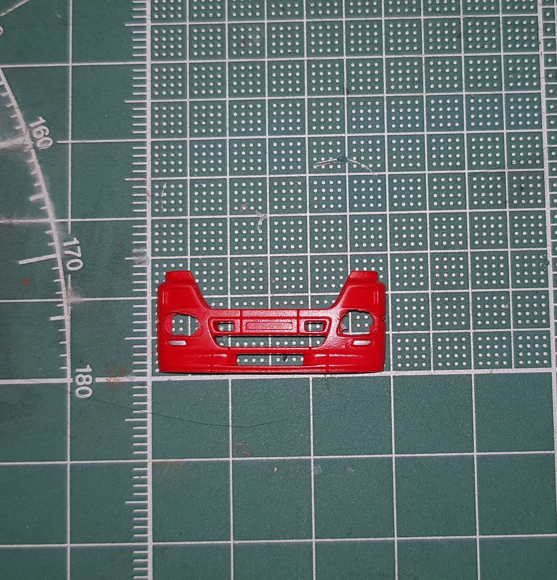

В модели все световые приборы нарисованы, поэтому пришлось верезать микрофрезой отверстия под фары.
Линзы буду пытаться делать из УФ клея.
У кого есть другие предложения по поводу стёкол?
Морда под установку света

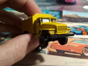

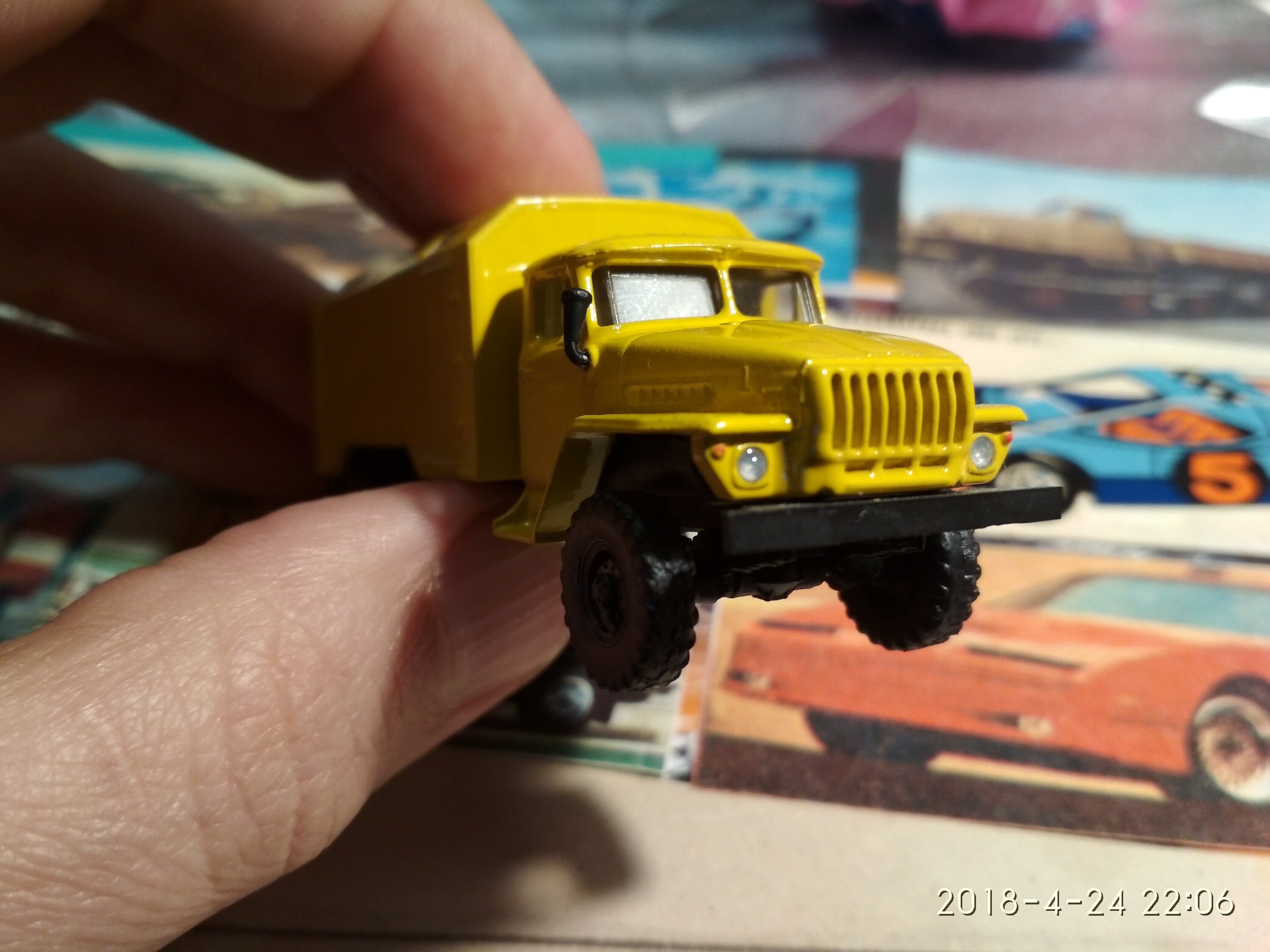

Делал на Херповском Урале. Вот что получилось.

Юрий, спасибо большое за информацию. Не знал о таких материалах.
Фары очень аккуратно получились на грузовике.

Barbosa_ писав:так а моторная часть Где? не видно совсем. Для чего там лежит такой большой сервопривод?
Мое упущение, двигатель с редуктором уже установлены в раму, завтра сфотографирую крупным планом.
Сервопривод вроде совсем небольшой, около 2г всего, нужен для изменения направления движения путём поворота передних колёс.

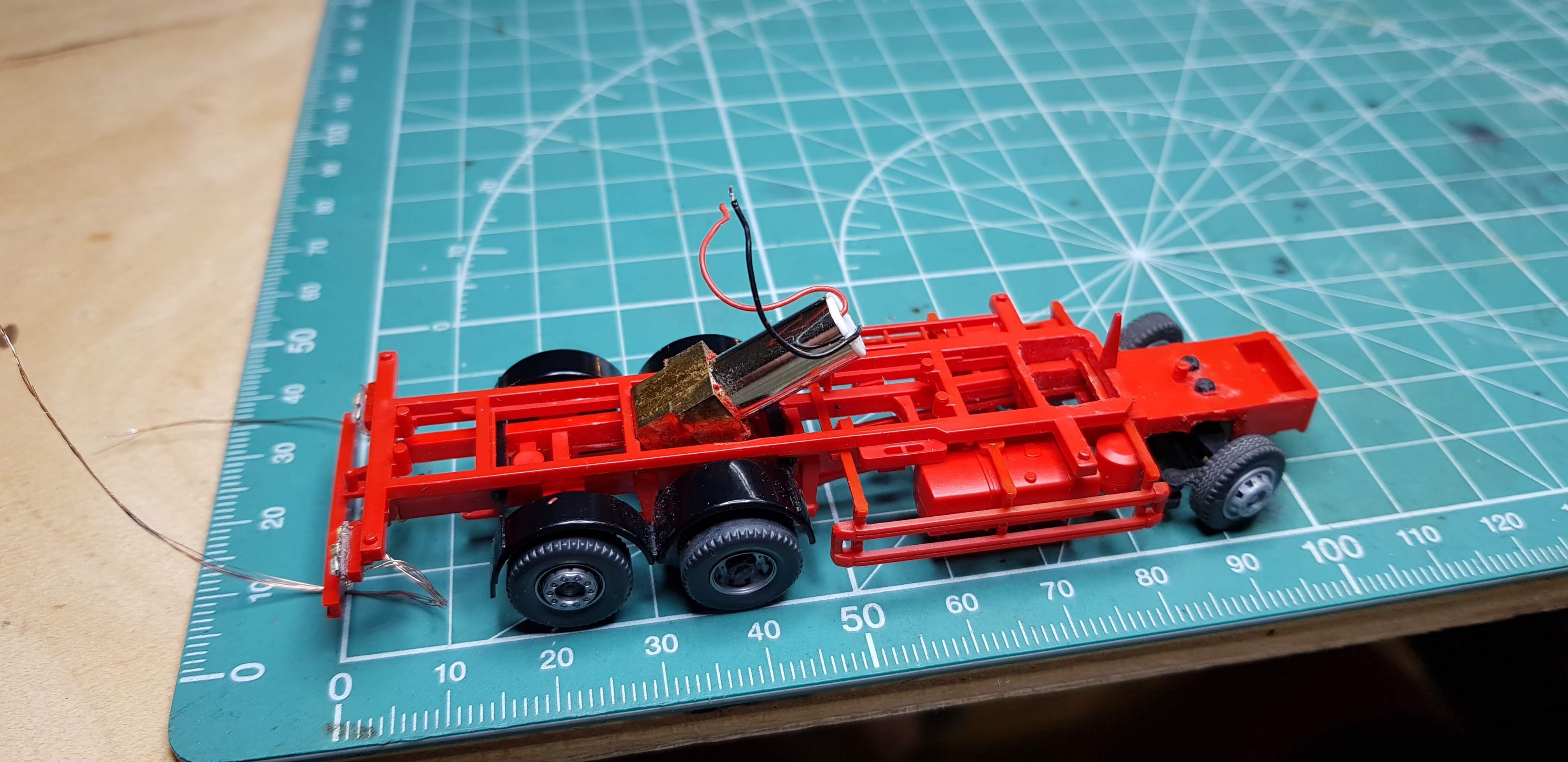

Так, исправляю недочёт - фото двигателя с редуктором и устройство передней оси.
Купил ХОМА KRISTAL KLEAR (оригинальное написание на упаковке), а как теперь сделать стекла фар?
Можно подробнее технологию, спасибо.

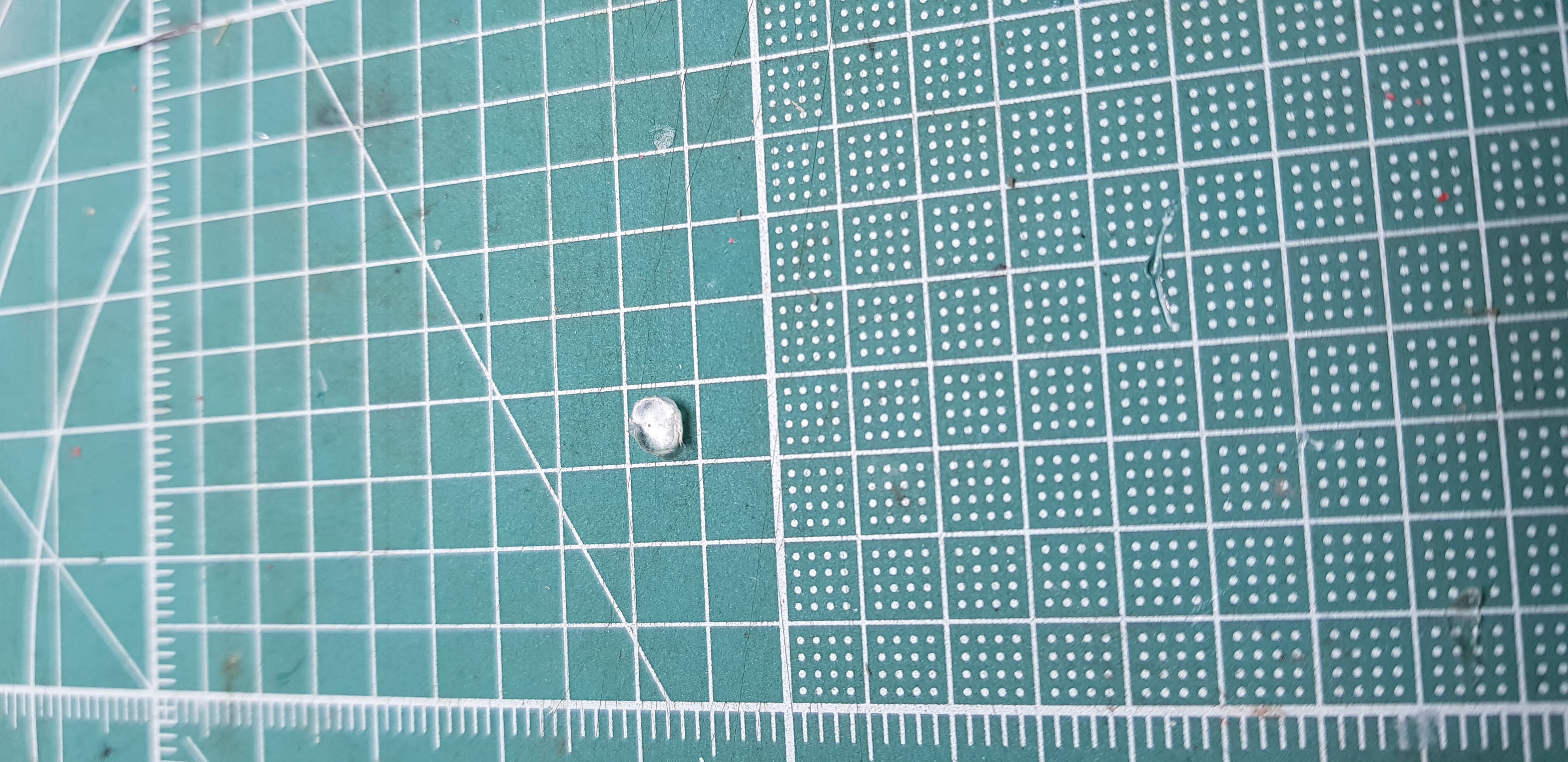

Ну вот попробовал, в принципе получилось, но совершенно другим способом.
С утра залил фары хомой, к вечеру клей схватился, но ещё оставался белым и дал значительную усадку.
Днём случайно обзавёлся шеллак гелем (у жён спросите, они сейчас этим ногти делают), попробовал- результат обалденный!
Гель застывает под уф лампой за 2 минуты, абсолютно прозрачный, усадки нет или минимальная. В общем в 2-3 слоя залил обе фары.
Доделал сегодня распределитель задних фар, потестил- все работают.

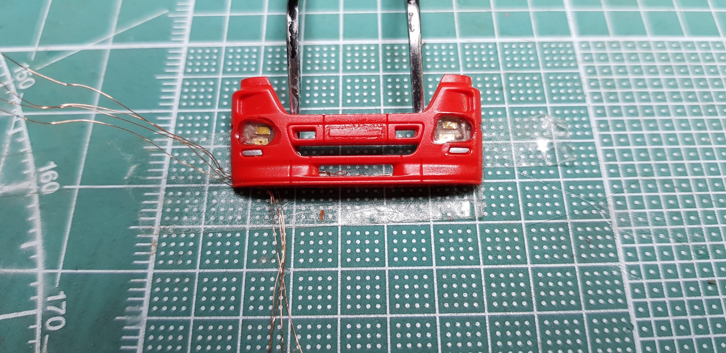

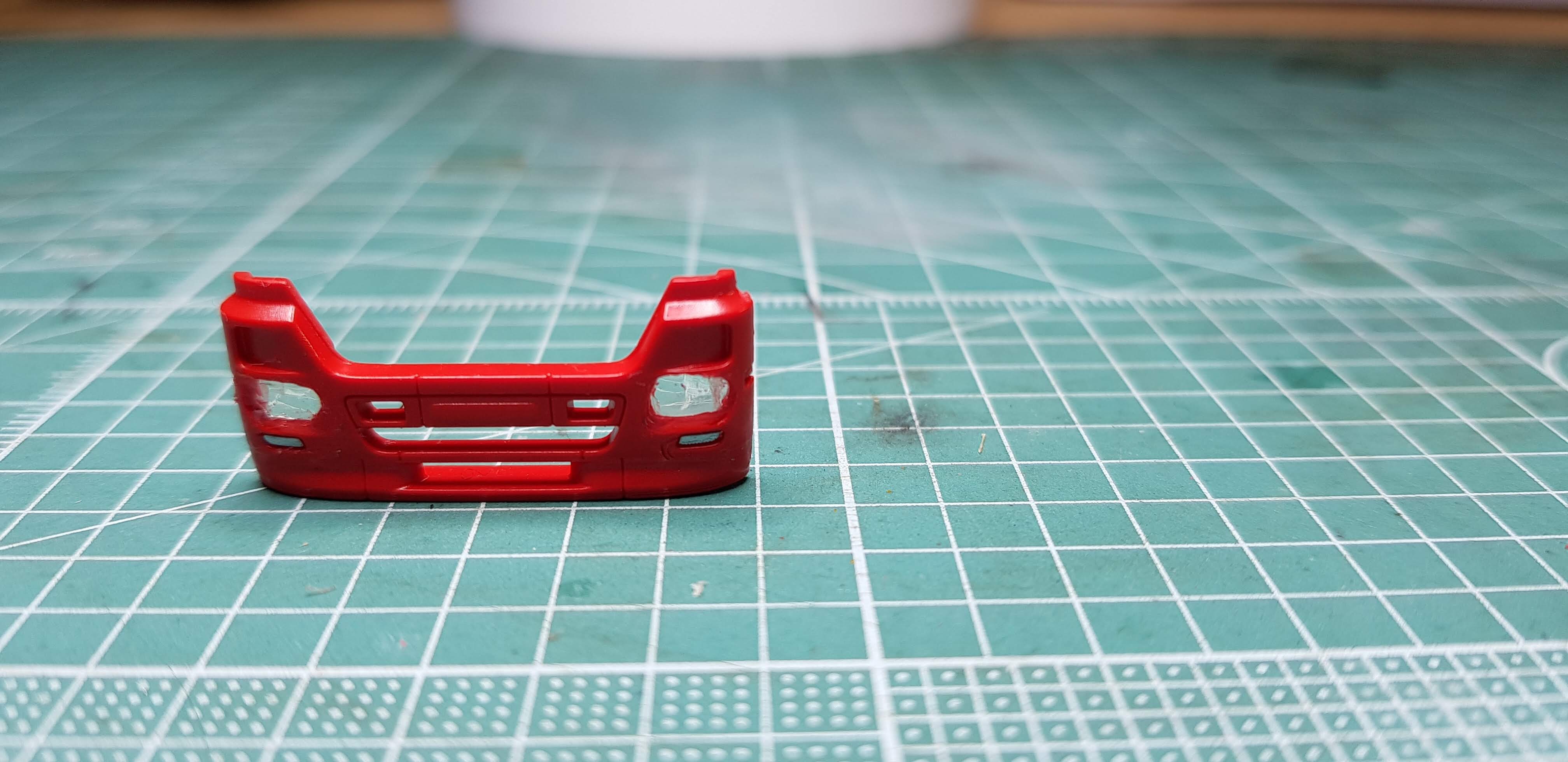

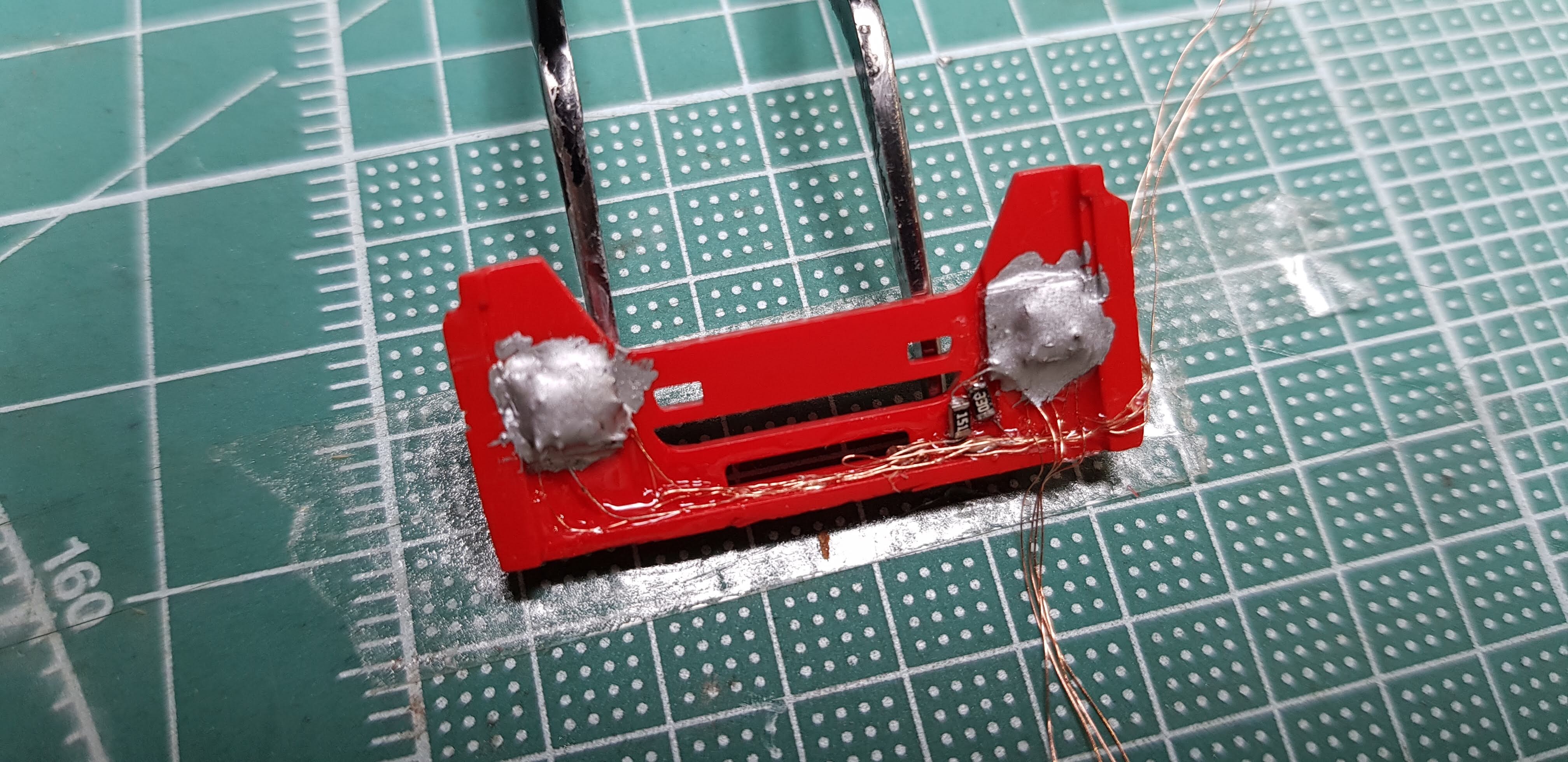

Обновление состояния проекта.
Доделал переднюю оптику - фары и указатели поворотов. Все приклеил шеллаком, сверху закрасил хром краской, что бы не светили во внутрь. Резисторы вклеены в полость бампера.
Дальше сборка :D

А чем фиксировали провода?Тоже шеллаком? :?
