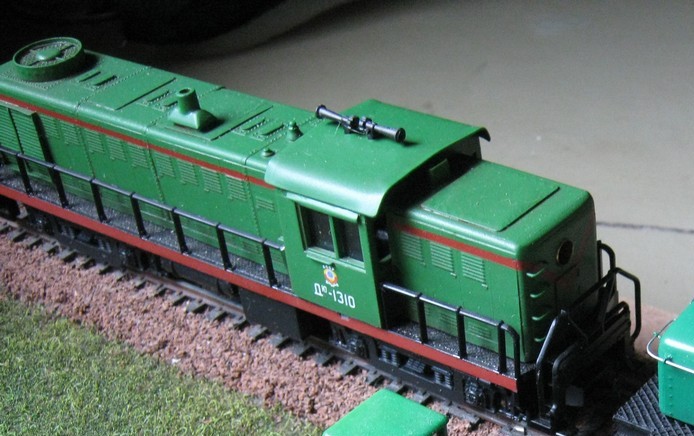

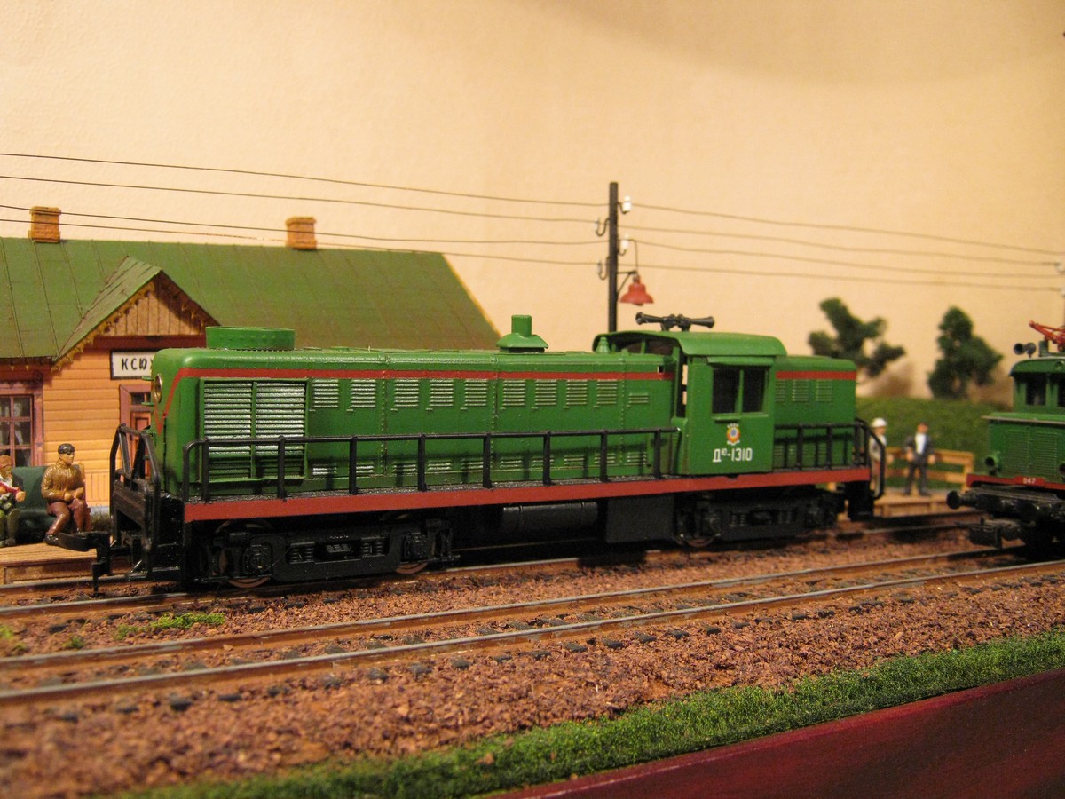

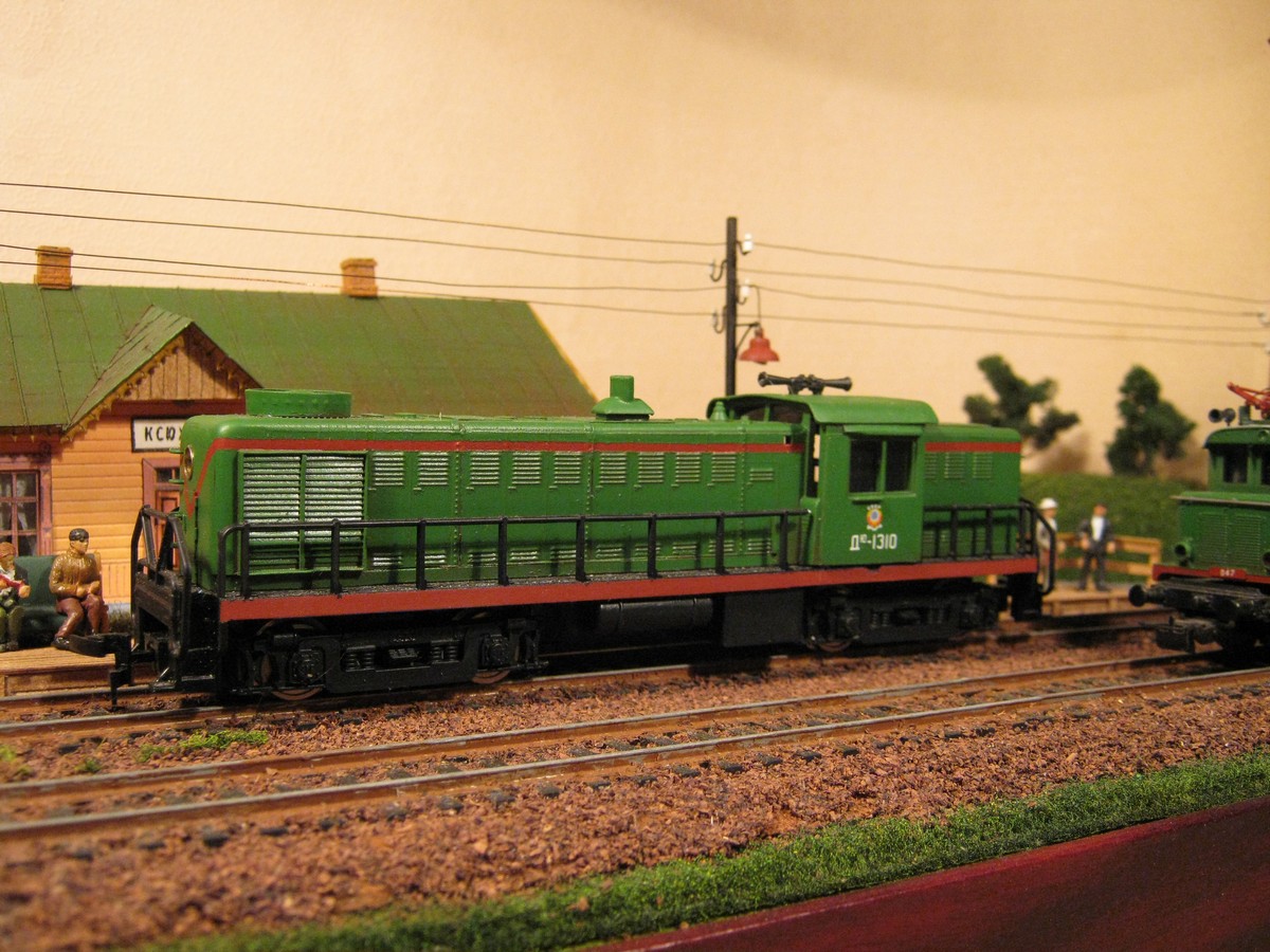

Олег писав:... тепловоз, который сделан из двух корпусов резинкина.
Олег, из четырёх...

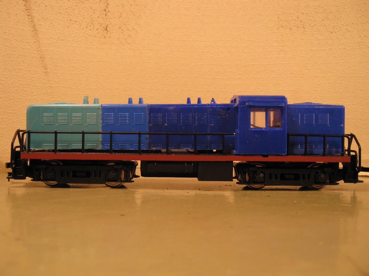

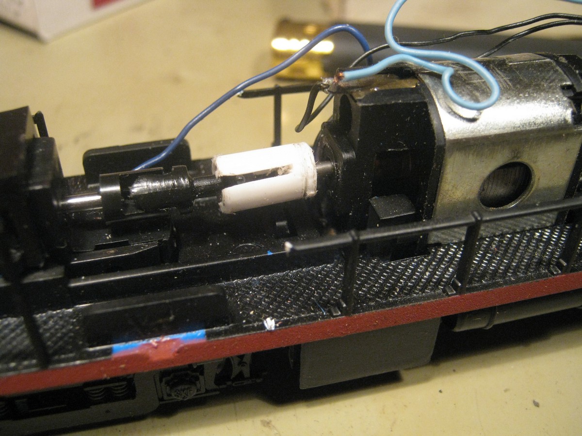

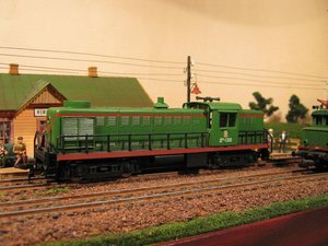

Дело было весной 2012. Я тогда по дурости растворил в уайт-спирите корпус от механовского тепловоза,
а ходовка осталась. Обычная, в общем-то, конструкция - двигатель в центре, привод через карданы на две тележки. Двигатель трёхполюсный, никаких маховиков.
Сейчас под рукой нет нормальной фотографии, только фрагмент.
А корпус лепил, что называется, без обязательств, от фонаря...
Освещение так и не сделал - светит в нём одна лампа накаливания, оставшаяся от донора. Корпус просто лежит сверху и никак не закреплён... Когда-то может и доделаю...
Но бегает он без проблем.

О 8-) Классная штуковина вышла. Мне нравится, даже очень :mrgreen:

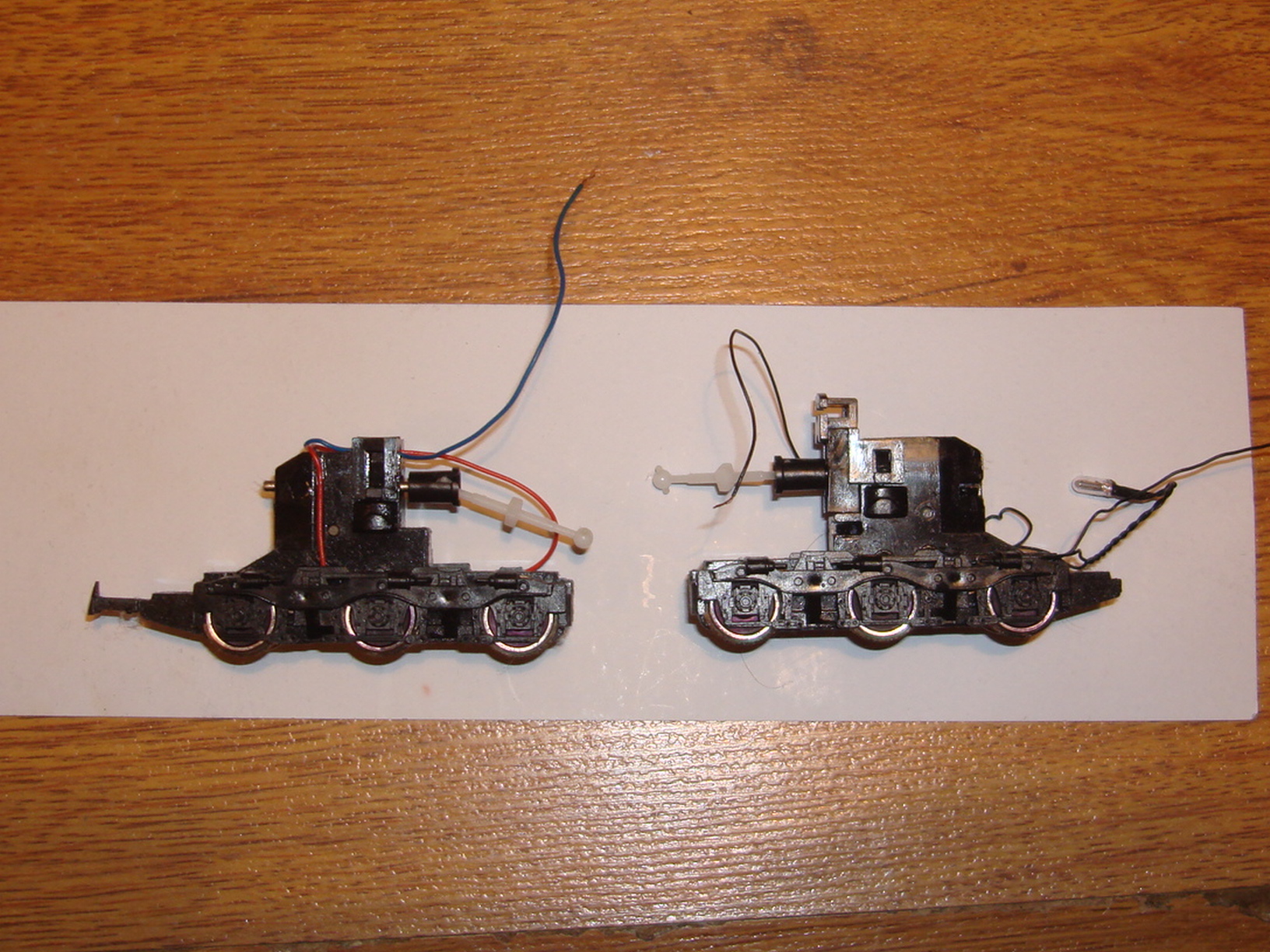

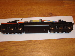

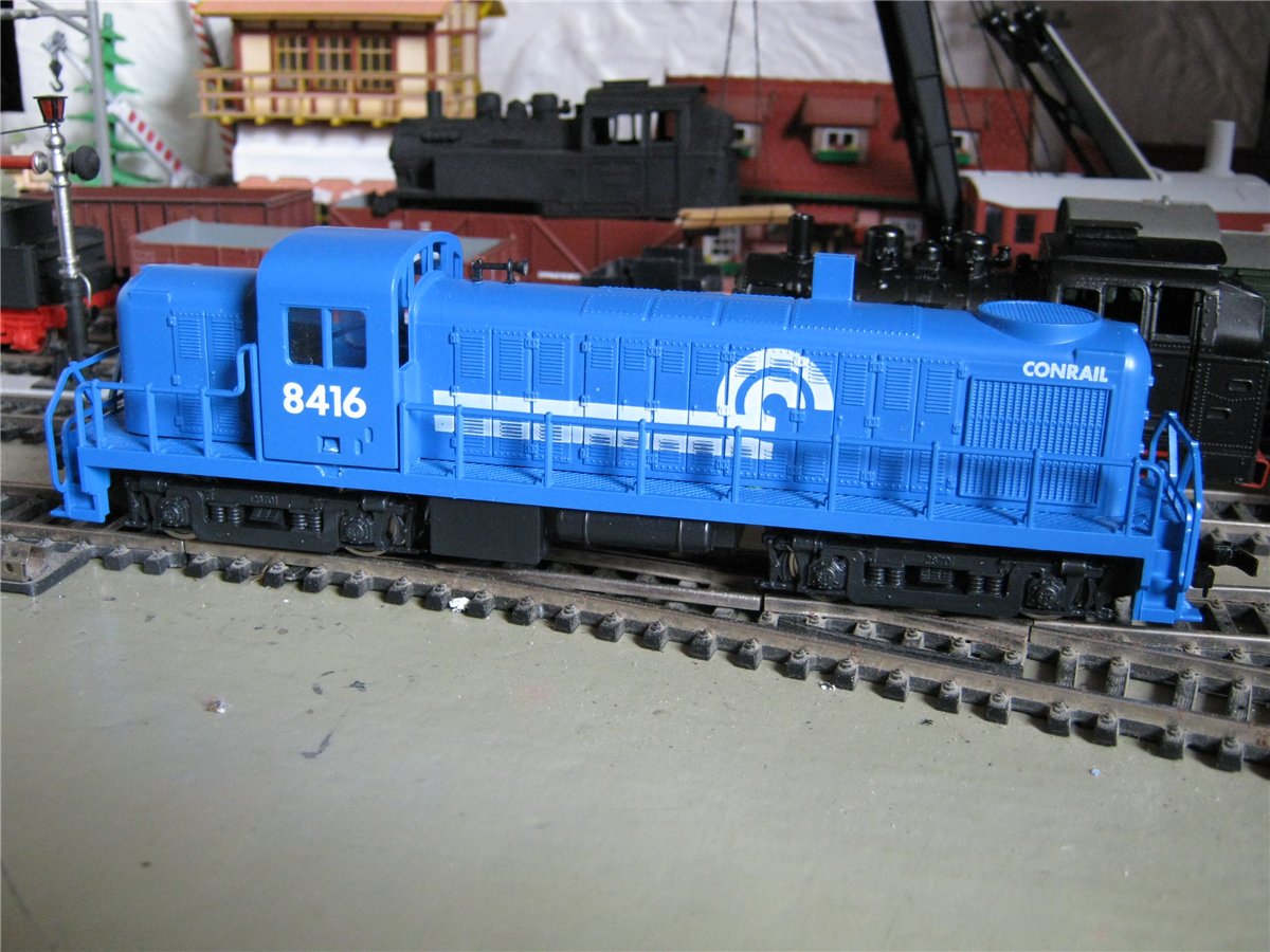

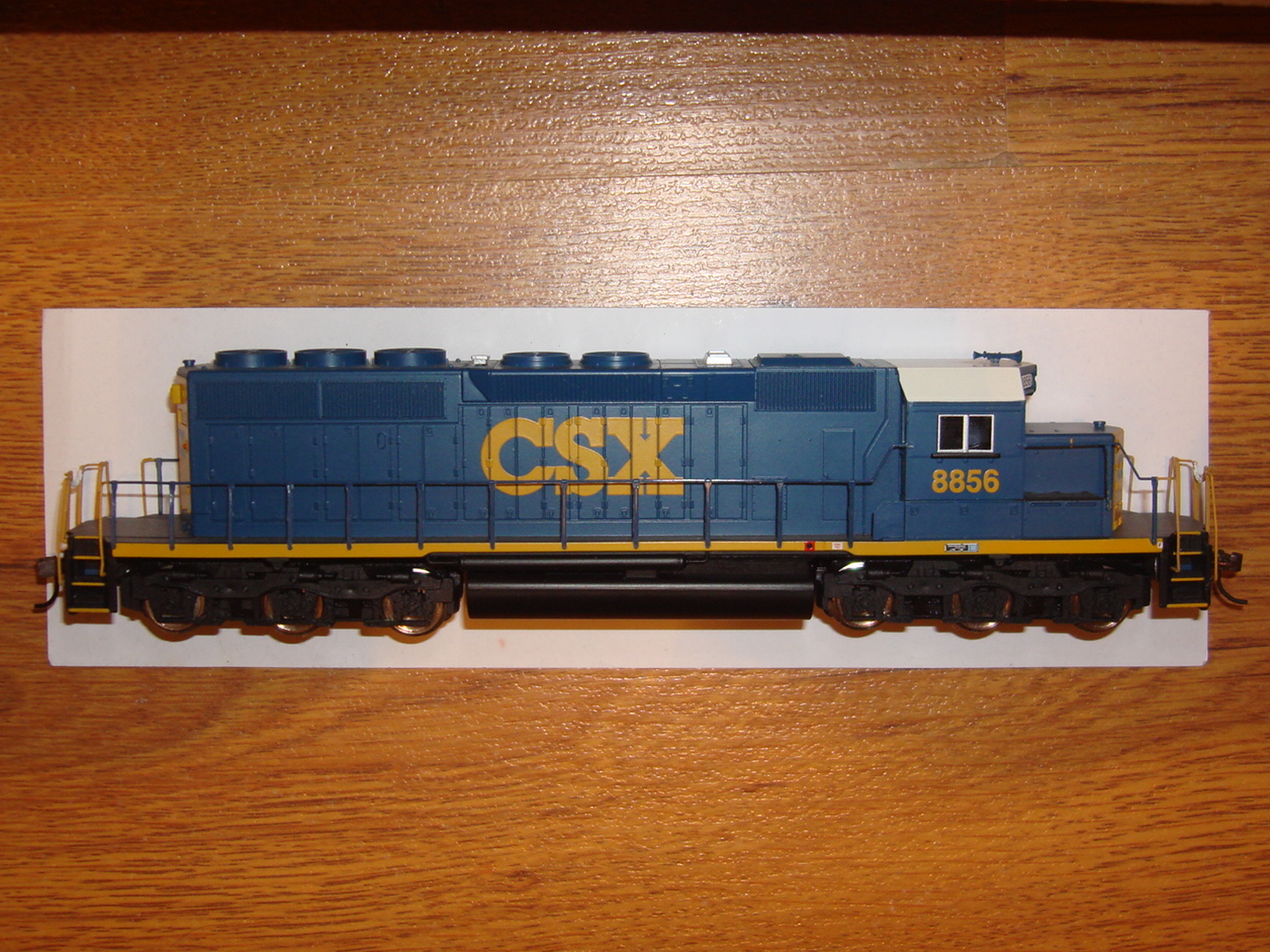

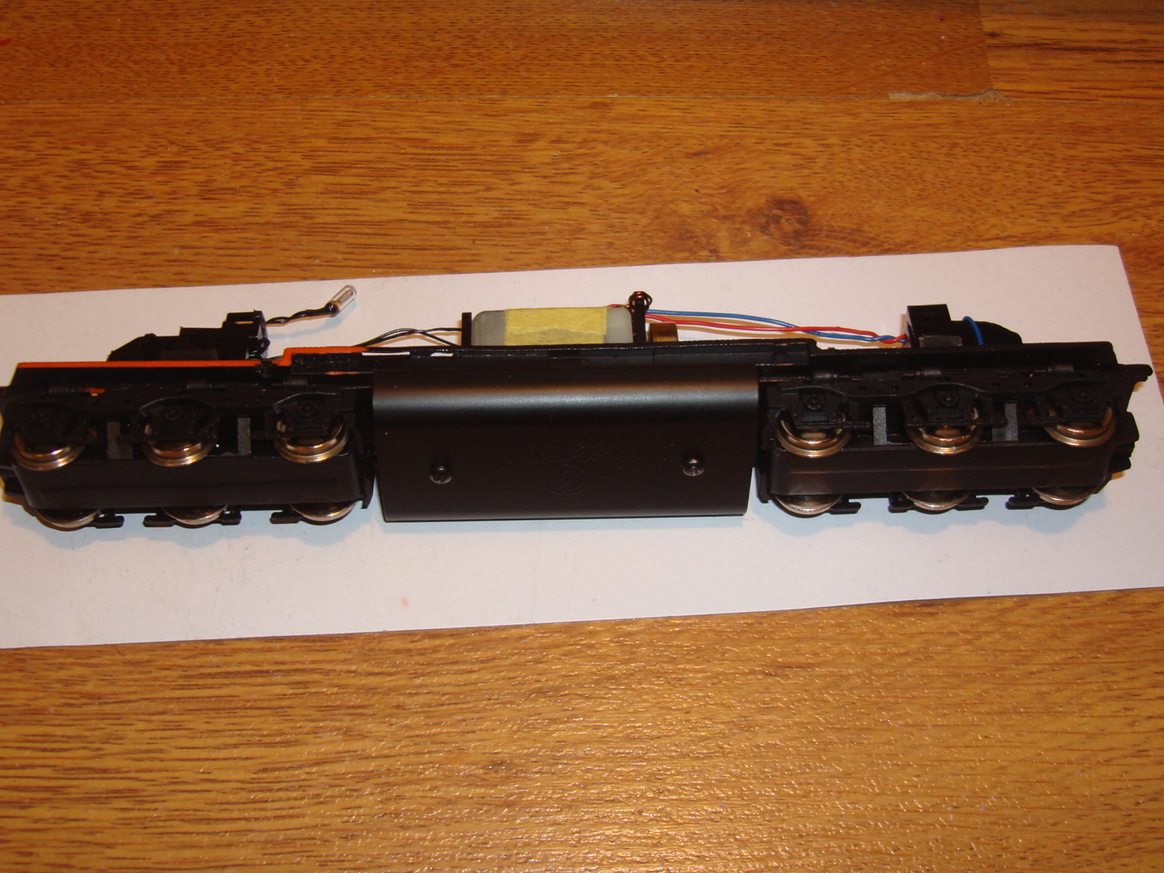

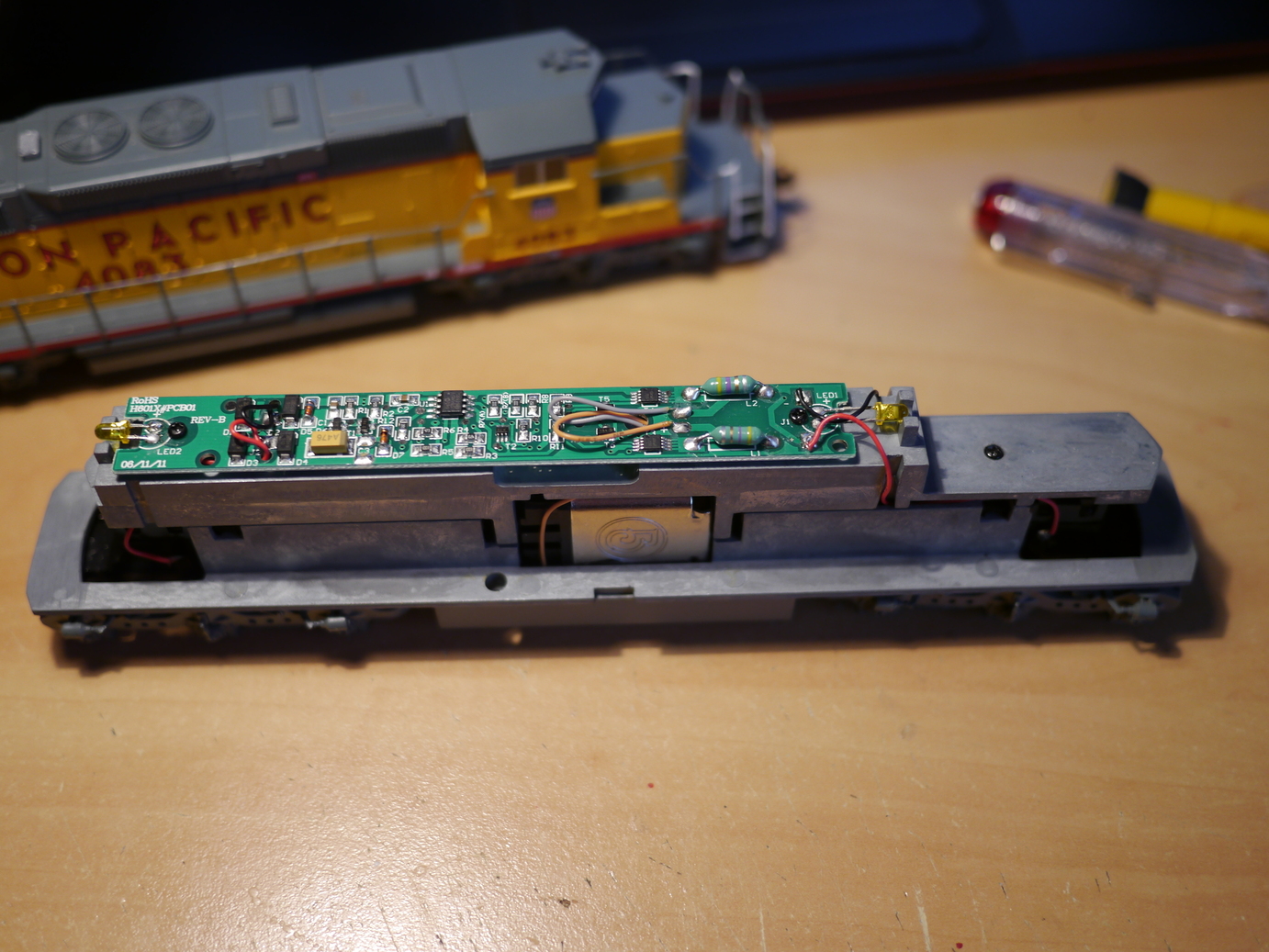

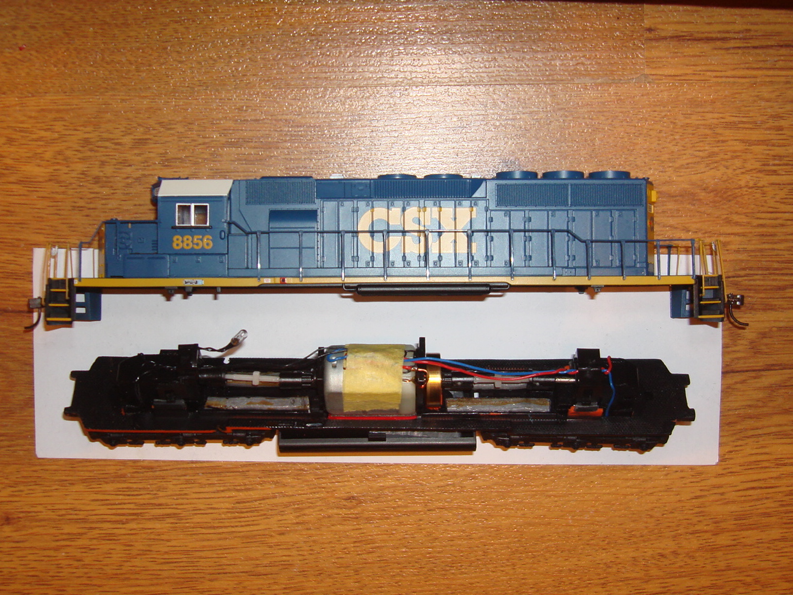

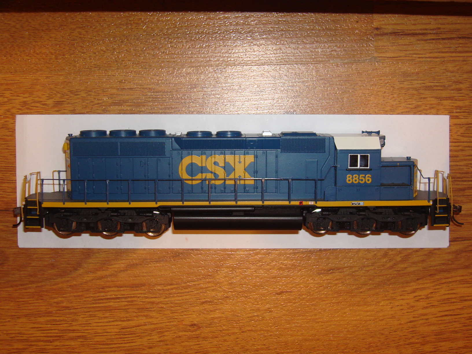

Купил как-то на аукро в сборном лоте корпус с баком SD 40 от Бахманн, и хотелось его оживить... Тем более, что корпус бомбезный :mrgreen: . Подошли для этих делов тележки от такого же лока, только от Механо. После работ с напильником получилось то, что на фото.
тележки Механо, немного не такие, межосевое тож не такое как на Бахманн
бак от Бахманн
бак от Бахманн
ходовая Механо после подгонки
Re: Допил и перепил.
Классный лок получился!
По результату и не скажешь, что там разные деталюхи. 8-)

Ну я не определю, потому что мои "Бахманы" внутри выглядят вообще не так :? . Но это ничего не значит, потому что китайцы постоянно вносят изменения в конструкцию. Например, еще несколько лет назад данная модель была без маховиков. А теперь их внутри целых два.

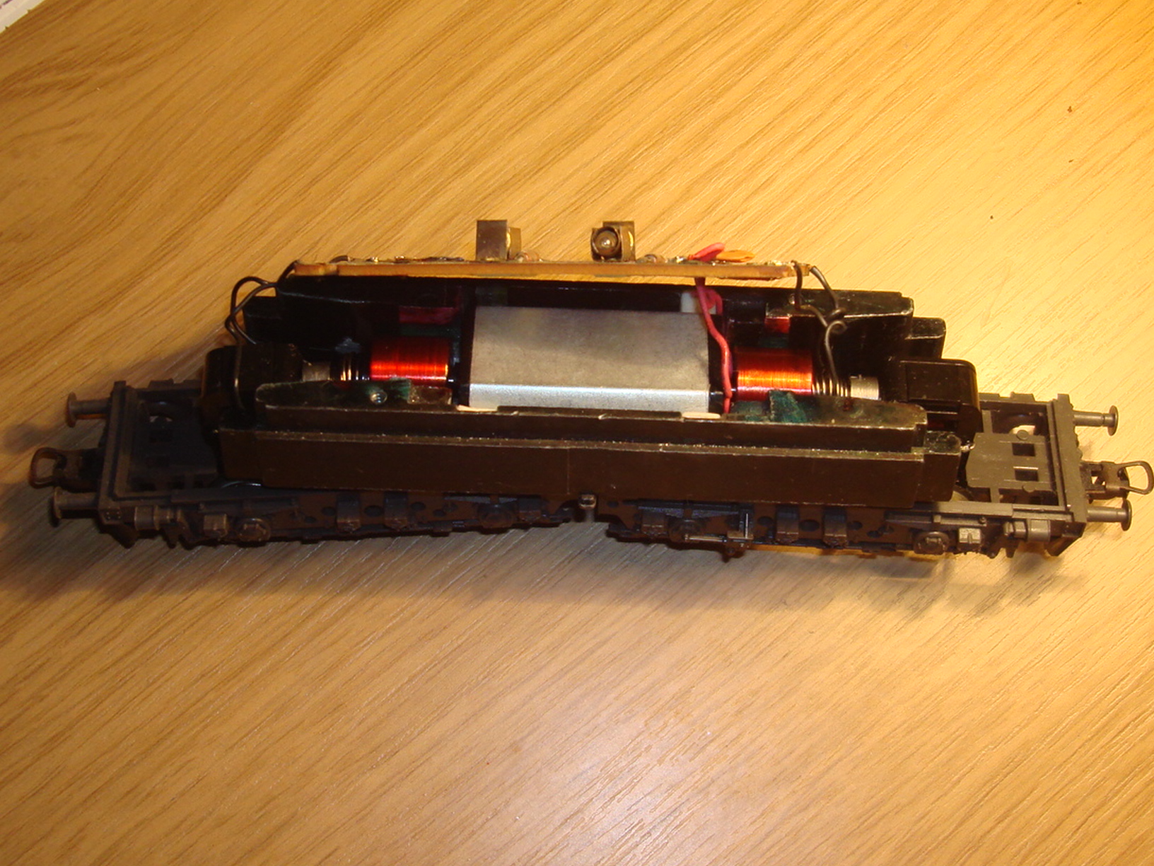

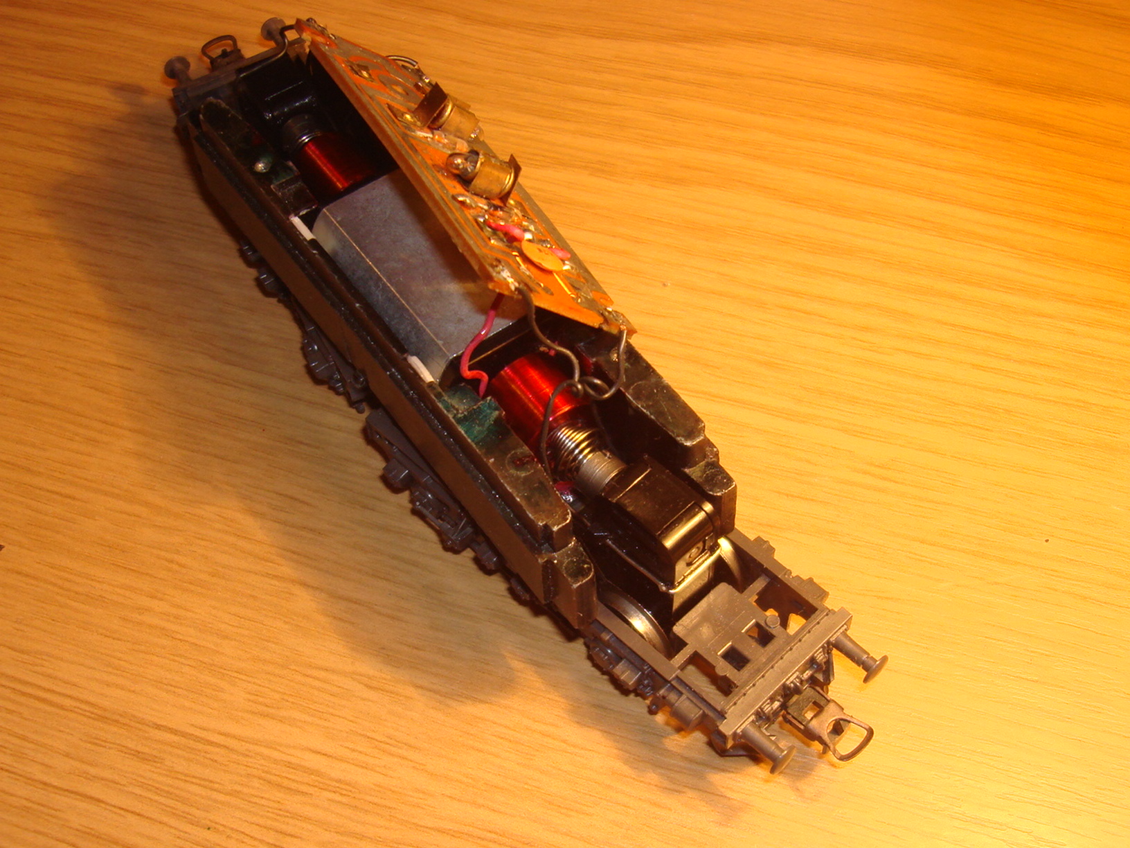

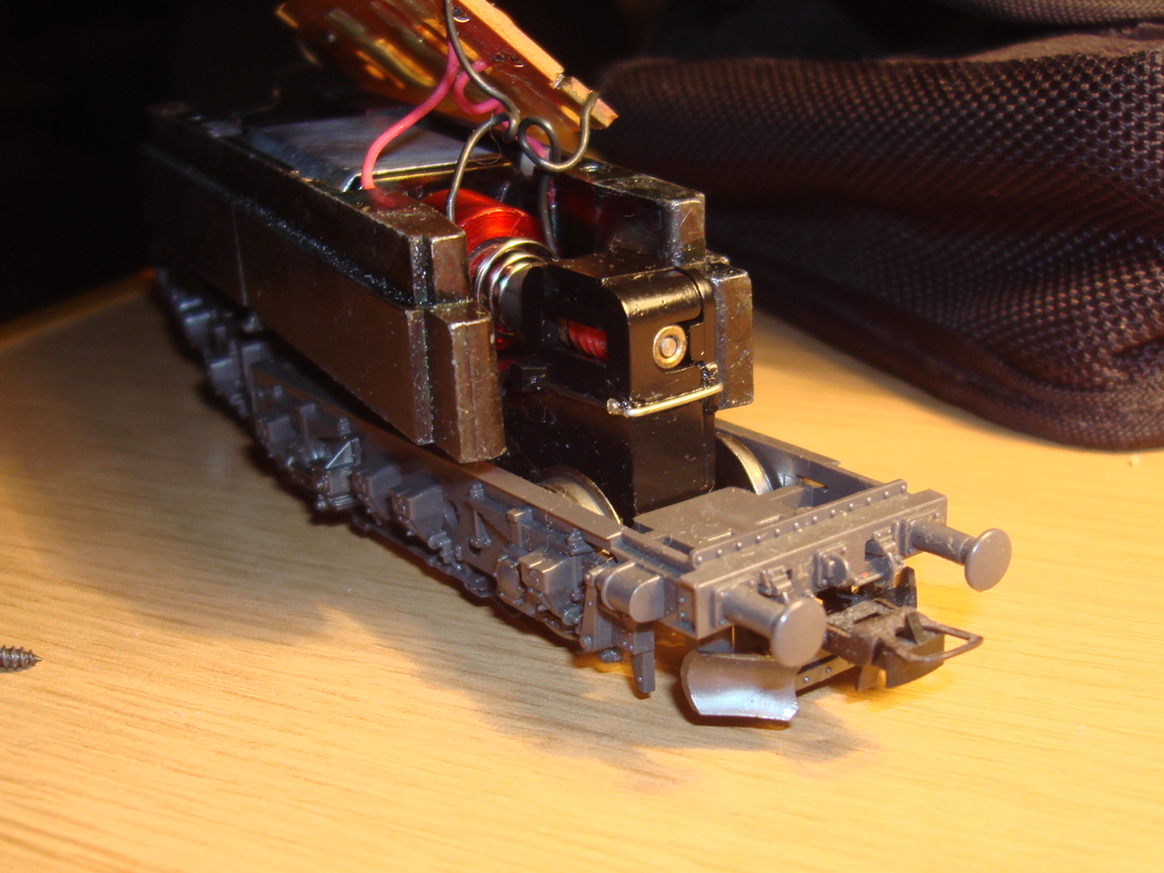

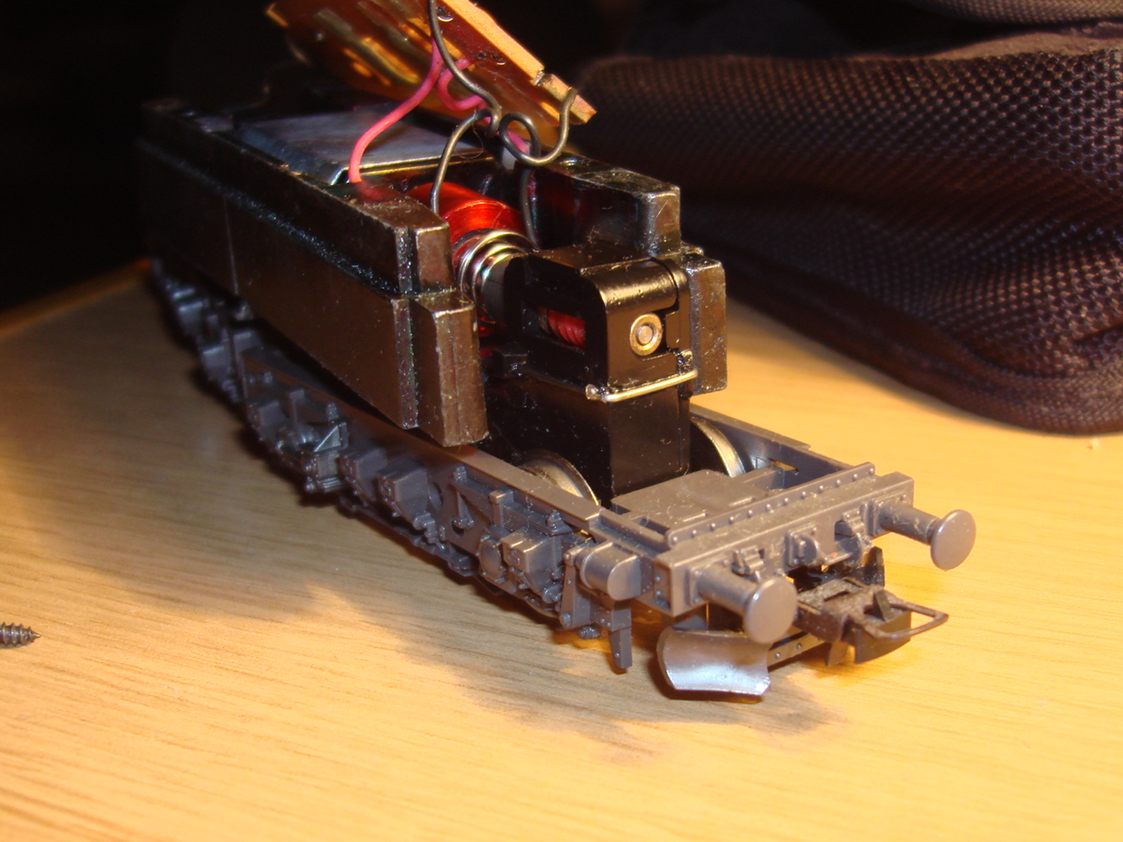

Ремонт и доработка 44-го от Роко .
Купил лок с отломанным креплением тележки к раме, но об этом не знал :? Пришлось чинить при помощи стальной проволоки, вроде держится :| Заодно и маховиками его оборудовал... Все на фото :arrow:

Симпатичные такие маховички :)
На цій моделі виглядає, що візкі кріпляться як на BR151.....це жахливий варіант як для Роко :evil:
А мотор дуже подібний мені на BR 150-ої (маю таку). Олег, мотор 3 чи 5 ти полюсній?
Повідомлень: 1438
Has thanked: 459 times
Руслан, целиком с тобой согласен. Роко вообще все больше и больше разочаровывает :( Распространенная болячка - это поддергиваение во время движения, причем в одну сторону более заметное. Наблюдал такое и на 215 от Роко тоже. Только на последних моделях такой недостаток устранен. На паровозах этого производителя такого косяка не встречал :|
На этом локе двигатель пятиполюсный.

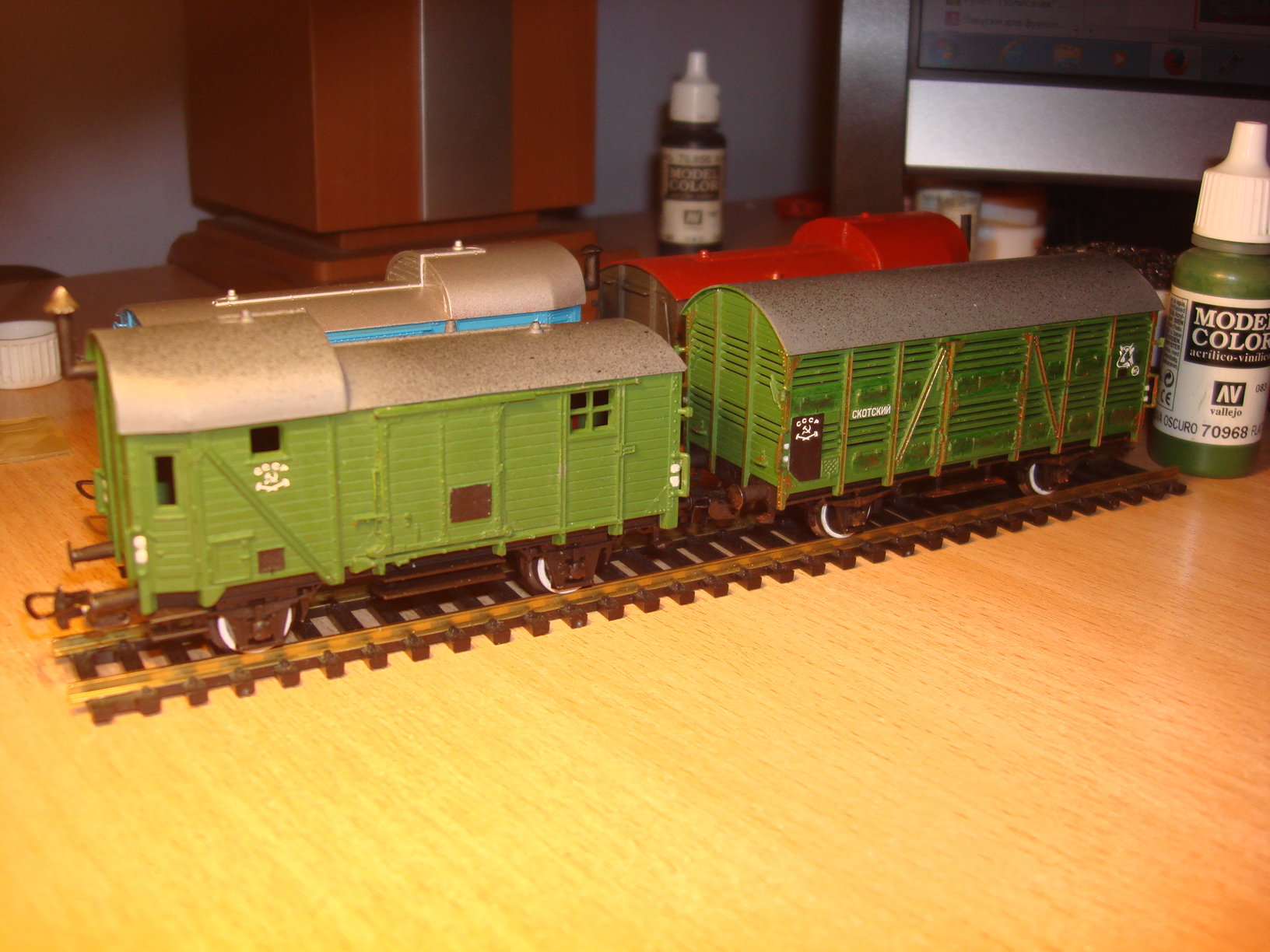

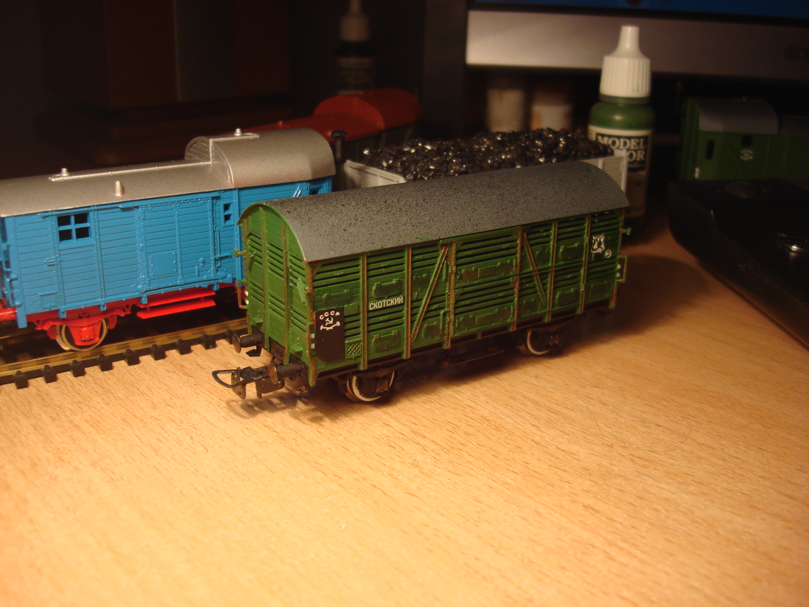

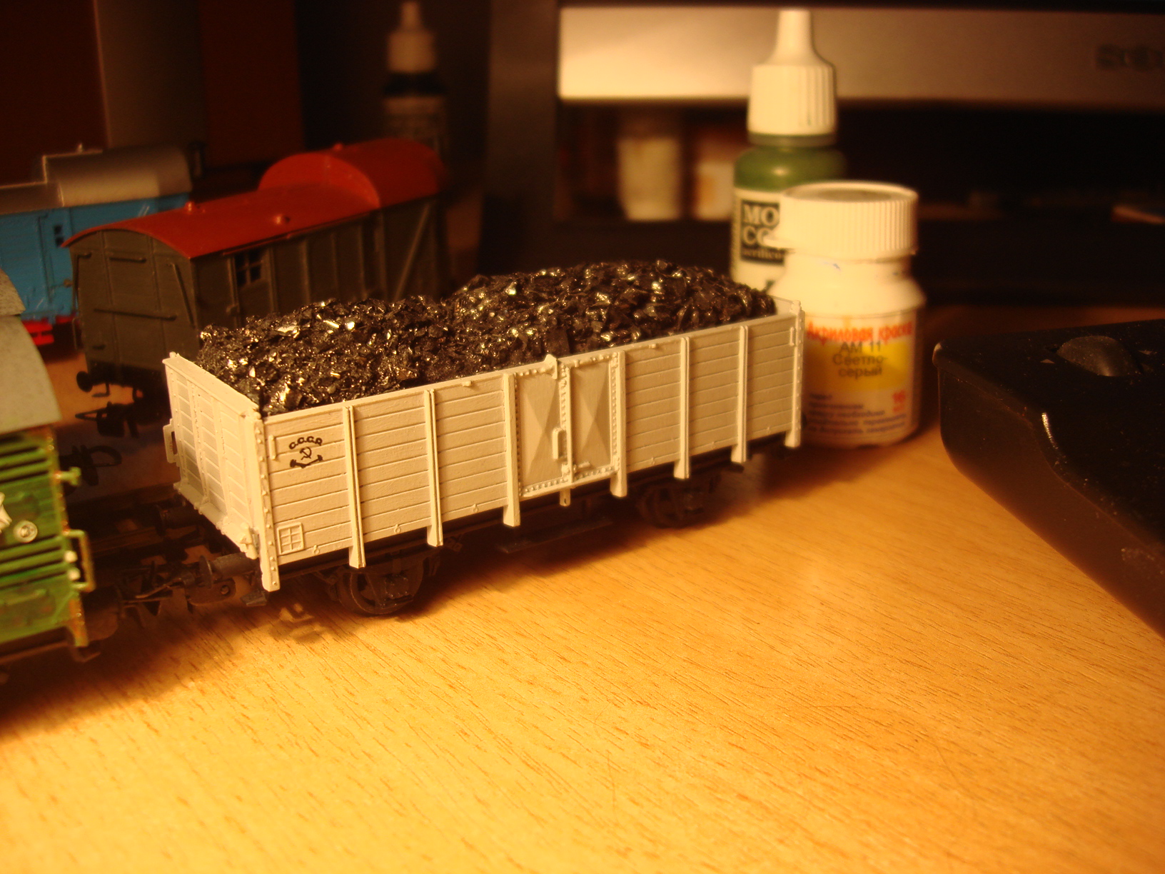

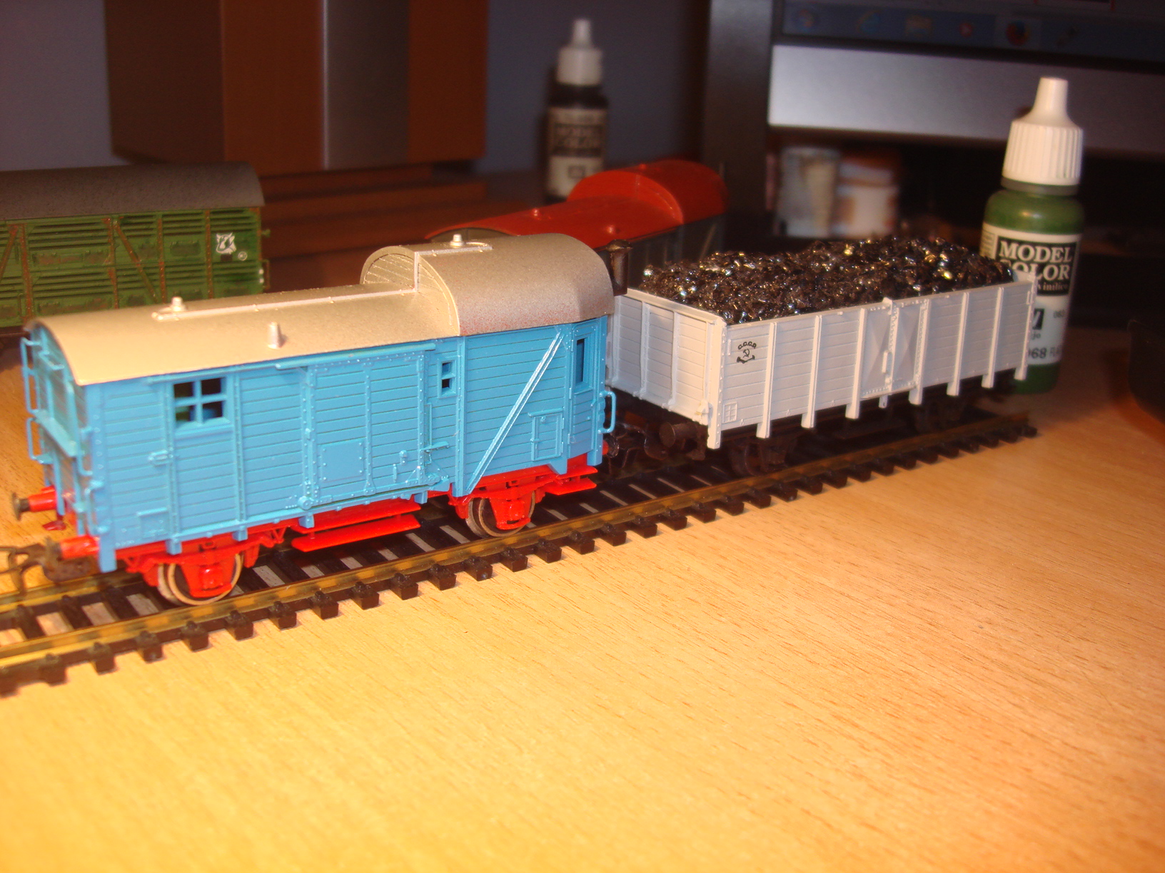

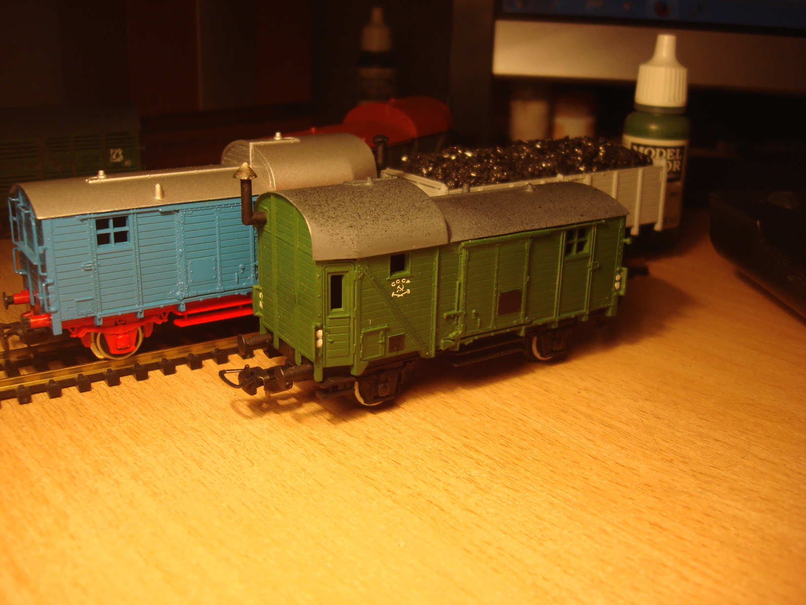

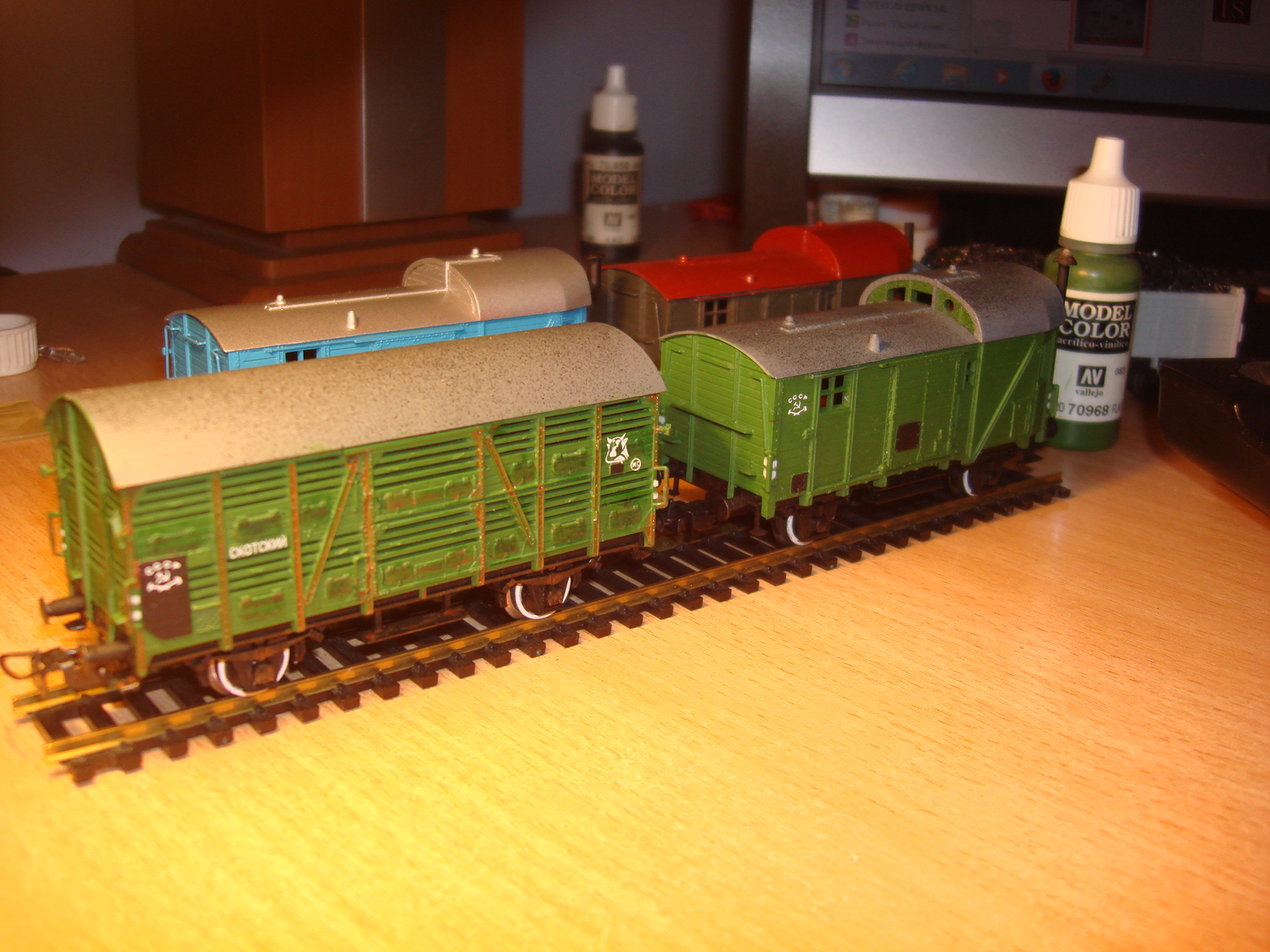

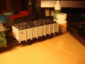

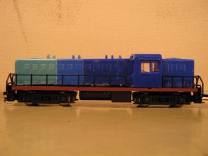

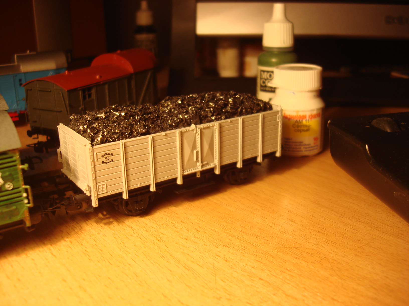

Перед Вами издевательство над вагонами Пико :? Уж сильно хотелось иметь несколько "наших" вагонов под трофейный 64-й. Все получилось очень смешно, выглядит не кошерно :oops: :arrow:
Красил акрилом " Валехо " + матовый лак. кисть
тут просто фантазия с поручнями
красил кистью, рядом краска
Has thanked: 1655 times
Been thanked: 3651 times
Над таакими коллекционными моделями надругался! :mrgreen:
"Скотский" улыбнул.Зеленый бригадник и "скотыняковоз" нормально.Нехватает
декалей и состаривания.Синий бригадник хоть и с ажурными поручнями,краска
легла гут,но цвета... :? Не понял.Угольный вполне прилично,но надо брутально
загадить под уголь. :roll:
Тю.....да это просто скотский вагон!
Согласен - скотыняковоз с бригадником хорошо получились - чуть подзагадить их до рабочего состояния и будет перфект.
Голубой вагон улыбнул - на него сверху можно крокодила Гену посадить с покемоном Чеби :D

Не, там будет целая бригада крокодилов с ЧЕбураторами :lol:
