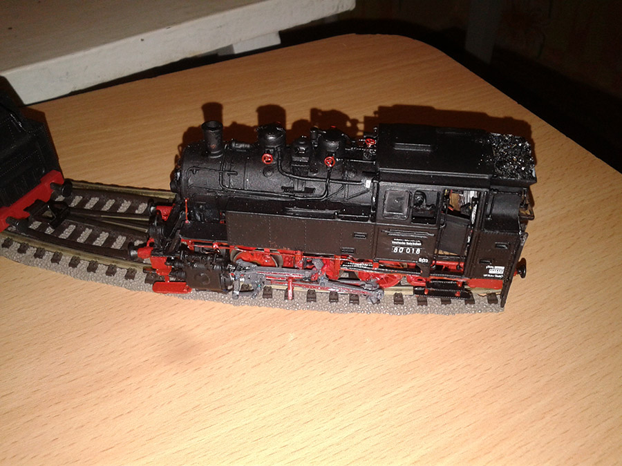

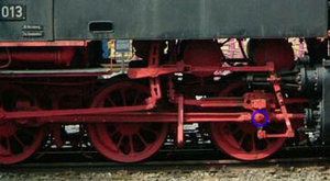

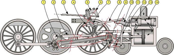

Произошла ужасная ситуация :roll:
Проводя обкатку выскочила кулиса, не знаю как называется, которая приводит в движение все качалки, переломала всю правую сторону( А самое ужасное лок стал хреново ездить :(
В чем проблема пока даже не понимаю.
Повідомлень: 6385
Has thanked: 1585 times
Been thanked: 3491 times
Re: BR 80 передел
Привод ведь был на 2 колпары?Подозреваю что при монтаже колес и кулис несовпали
колпары на 1 зуб.Иногда это приводит к заклиниванию кулис и даже к их излому.При
этом важно что бы кулисы чуть люфтовали на штырьках. :roll:
Особенно сочно это можно прочувствовать на старопиковском 55м паровозе. ;)
также на 95м и даже 106м тепловозе.
Re: BR 80 передел

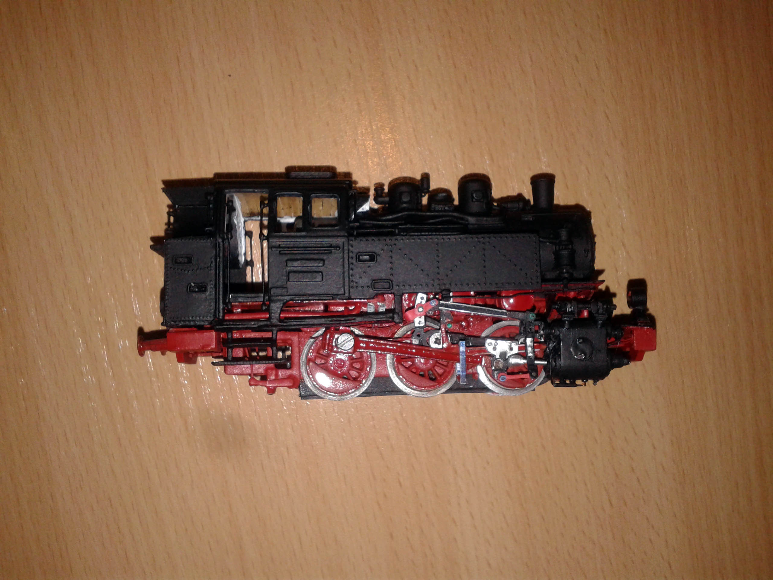

В том то и дело, что привод на все 3 колпары, просто выскочил штырь который держал ...., проще показать)
Re: BR 80 передел

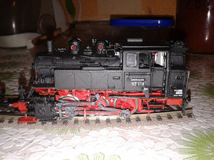

Итак сегодня почти собрал механизм за исключением пары деталей. Их уже завтра.

А что...Симпатично выглядит. :roll:

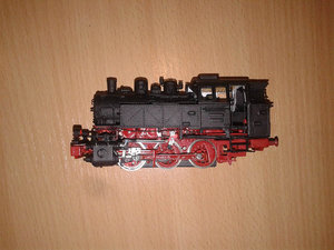

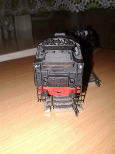

Re: BR 80 передел

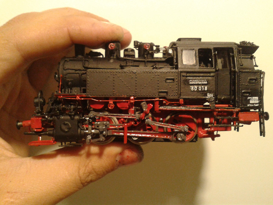

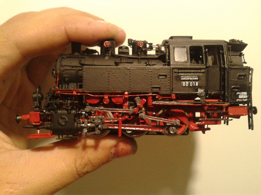

Немного сдвинул процес, осталось поставить стекла в фары и установить снятые тормозные колодки.
Ой еще жду светодиоды красные. В данный момент есть свет спреди, сзади, кабина, топка. На топку пока припаял обычные светодиоды (желтые)

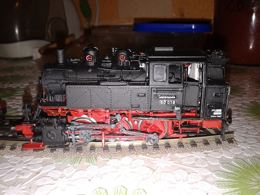

Re: BR 80 передел
А ведь весьма жизненный паровозик получается!
T-1000 писав:... стекла в фары...
Вилен, я никогда не был ботаном, но давайте сразу определимся, что это БУФЕРНЫЕ ФОНАРИ... ;)
Не я придумал - терминология такая... :roll:

Re: BR 80 передел
Наглядно увидел как из "гадкого утенка" получилась вполне приличная
работа.Лок довольно детализированый,нормально окрашен.Красота!
Кстати,как на практике стрелка Фляйшман? :roll:

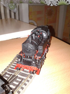

Re: BR 80 передел

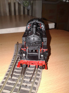

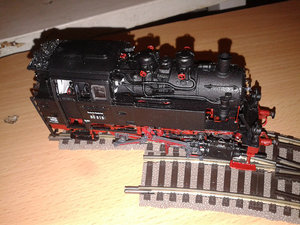

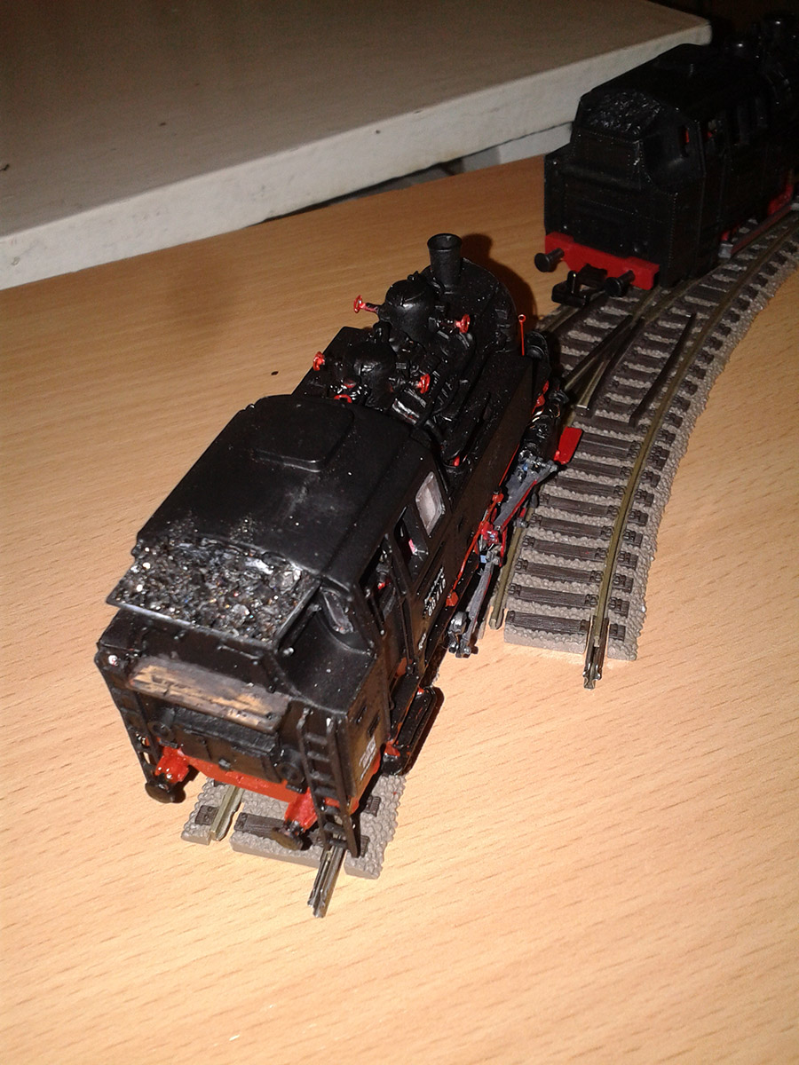

Стрелки нормальные, ни разу не теряется контакт в отличии от пиковских. Правда я и использую стрелки пока очень мало и на полу.
А вот проход данного лока через стрелки невозможен(
Кожух одетый снизу для защиты редуктора, мешает прохождению. Садится на пузо( Тут я малеха лохонулся.

Re: BR 80 передел
Столько всяких мелких деталюшек, куда не глянь, везде улучшено мелкими деталями. Детализация придала потрясающе интересный и солидный внешний вид. 80й юниор хватали в руки даже не глядя на него, а этот интересно рассматривать и рассматривать, хватать руками нельзя уже.
С поддоном цепляющемся за стрелки конечно облом, а без него проходит стрелку? или он как часть рамы используется?
Re: BR 80 передел
Там просто в последний момент поставил шестерни крупней и они получаются чуть меньше диаметра колеса. А если будет биться об стрелки шестерням быстро алес придет. Еще кстати нюанс, если кто будет делать раму сам никогда не берите пластмассу со старых подкасетников как я, хрупкие больно. Я еще сделал как на старом пико чтоб колпары можно было снять с рамы, на защелках. И при небрежном доставании пары, хрустнула рама. Благо клеится она замечательно ну и дополнительно усилил вкладками из другой пластмассы. В последний момент переделал маховик на точеный а не самодельный и лок стал быстрей бегать. А сколько было мучения под краской. Хотел сделать глянцем, а в некоторых местах матом, куда дим попадает но краска из баллона никак не садится на масло. Много раз ломал кулисники в процессе сборки и подгонки. Как вариант парораспределительный механизм нужно тоже делать из метала или достаточно даже выделенную деталь сделать из метала.
Вывод, нужно переходить на метал. Хотя и там есть косяки типа окисления под краской.
Кстати спереди и сзади закончились деколи на номера))
Счас вот думаю переделать, все таки на мелкие шестерни или ну их.

Кто и что думает по поводу прохождения стрелок?

А что тут думать про прохождение?Оставить его уже как есть и переключиться на другой проект.
Этот лок уже считай закончен.Ездит и ладушки. :roll:
