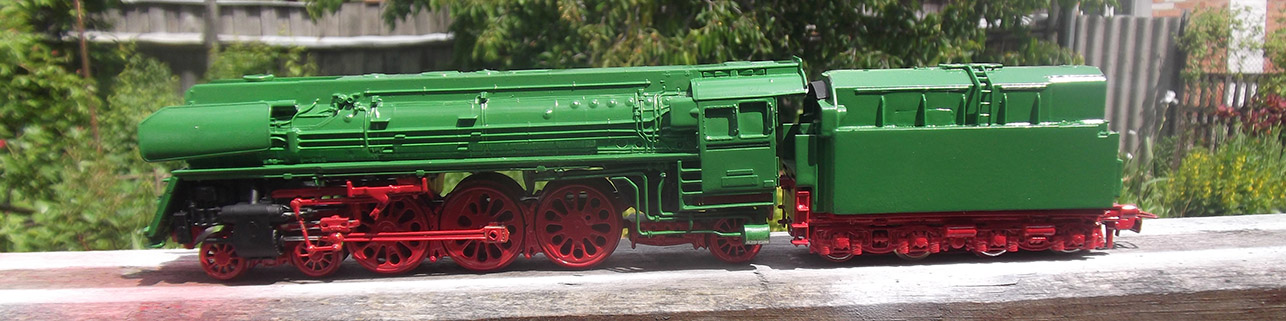

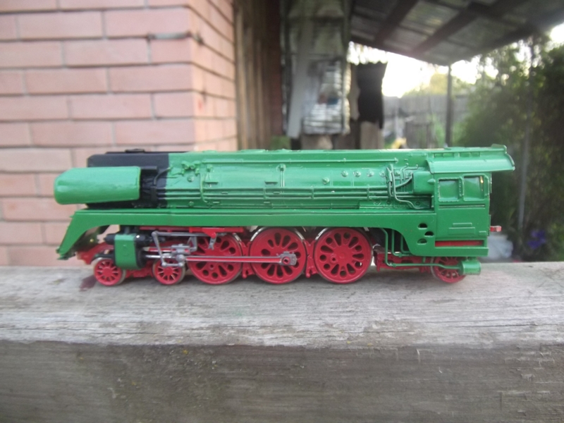

Re: BR 01, БР 01, передел реинкарнация.

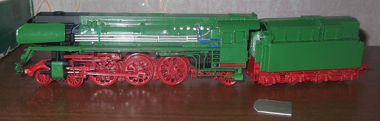

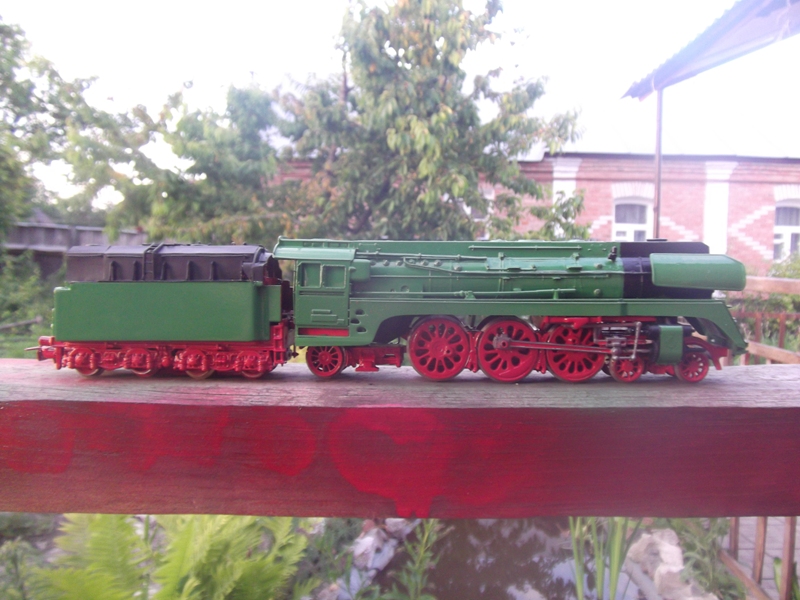

Вчера произвел предварительную покраску. Без доводки мелочей.
- Повідомлень: 3431
- Has thanked: 2338 times
- Been thanked: 4503 times
Покраска из баллона несколько тяжеловато смотрится, но в целом модель выглядит нормально.
Матовый лак ещё сильно выручит - придаст чёткости.
Но декали надо вешать сейчас, на глянец

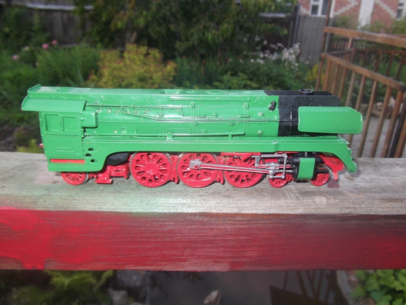

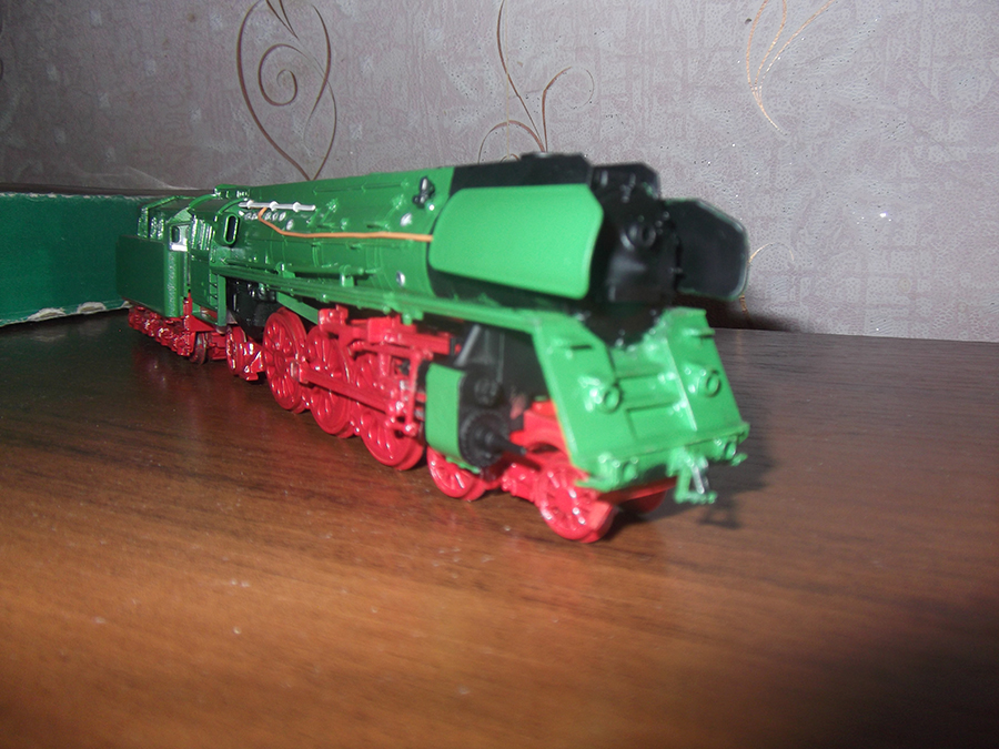

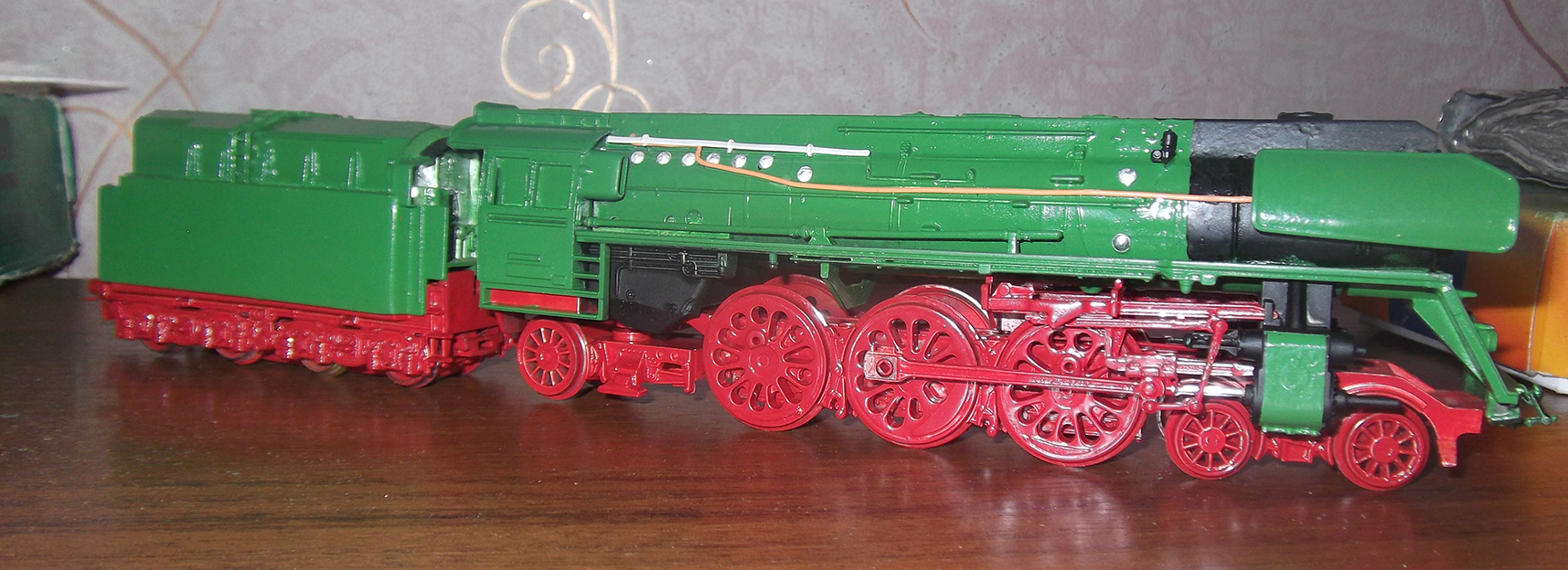

Выглядит сочно.Надеюсь стекла будки замаскированы скотчем?Также цилиндры
будут черными или зелеными?И дымовая коробка(морда паровоза) будет зеленой
или черной?
или черной?
- Повідомлень: 2586
- Been thanked: 137 times

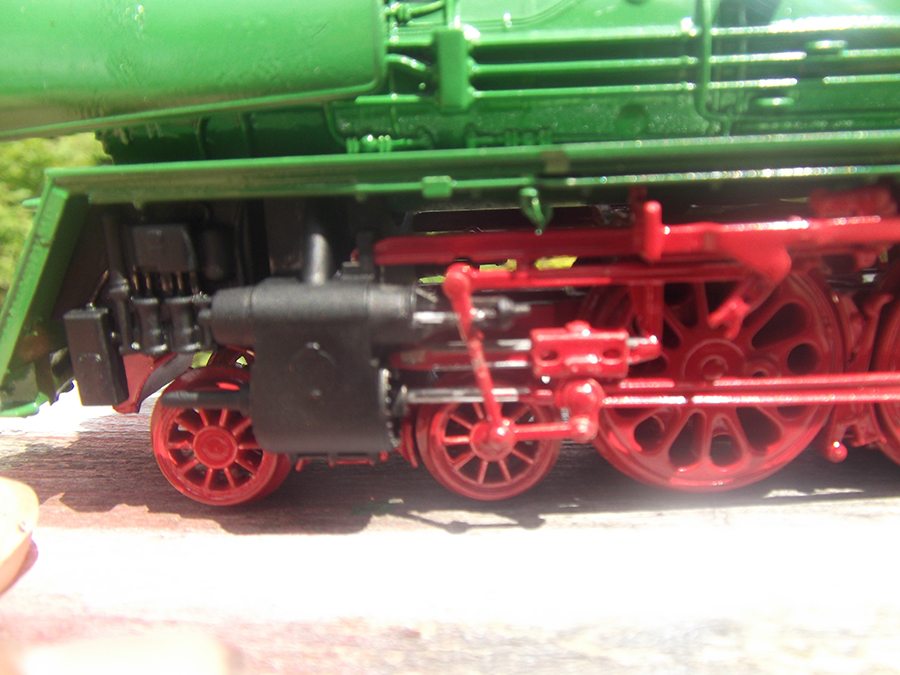

Да сочный получился, а главное есть блеск), такое и хотел. Думаю потом уже натюрлих краской показать ржавчину минимум и копать.
Да)), стекла снял, хотя в принципе можно было и не снимать, тк. их свое время закрасило пико(
Черным будет котел спереди, тендер сверху, буфера и пр. мелочевка. Паровые машины обязательно зеленым добавить нужно.
Также крассным внутри котел покрашу.
К сожалению не смог нормально вытянуть световод передний, лопнул засранец.
Больше всего боялся за кулисный механизм и его работоспособность после покраски.
И в темку вопрос, кулисный механизм по факту красный в данный момент, на всех ли паровозах он был серый? как на пиковских моделях, или был еще в каком то виде.
интересный факт в местах его движения красная краска отпала и обнажила блеск предыдущей краски и получилось как настоящий блестящий метал)
Про паровозные кулисы смотрите фотографии в сети.
Они могут быть как
вороненый метал,черные или темно серый метал.Выемки в кулисах красные
как и ходовка.

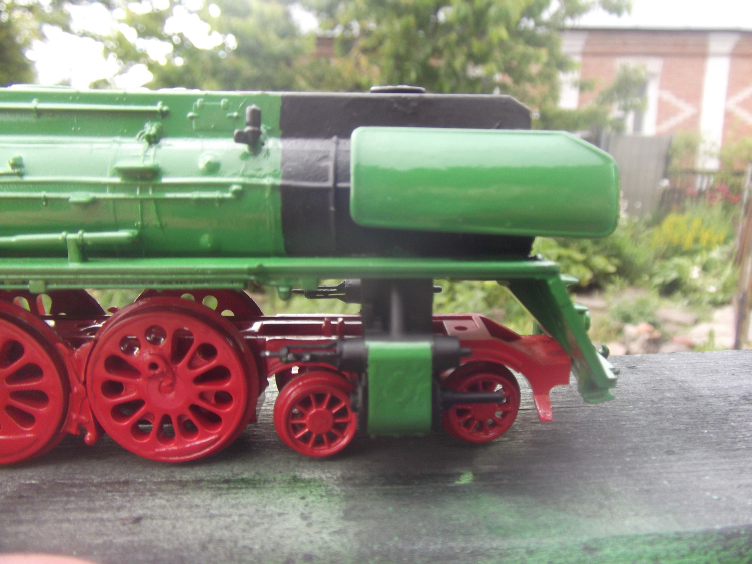

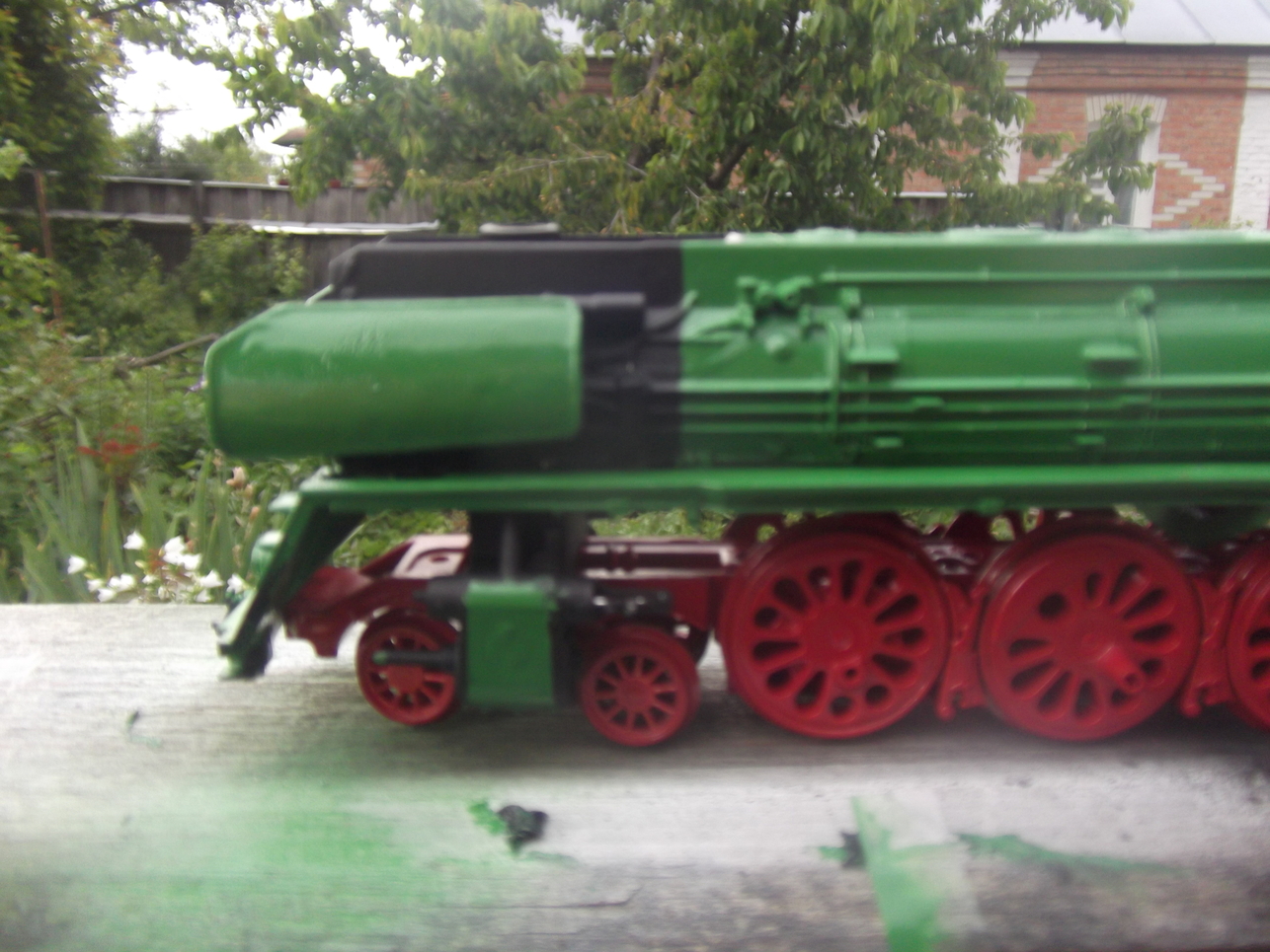

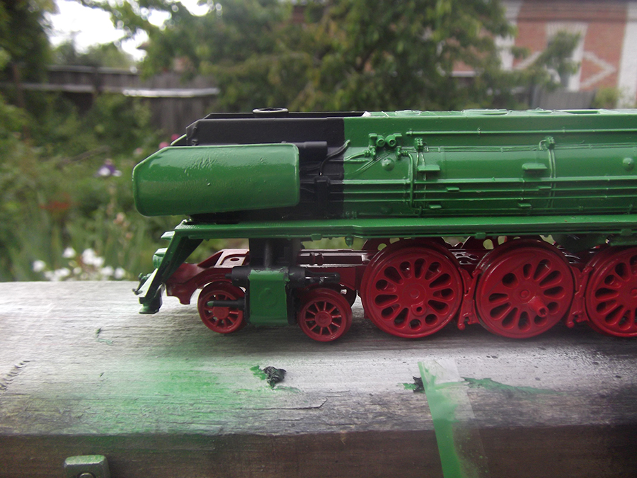

Сегодня у меня произошло чп, при покраске корпуса в черный краска затекла под скотч
Исправить исправил но как то плоховато( расстроился по сему поводу.

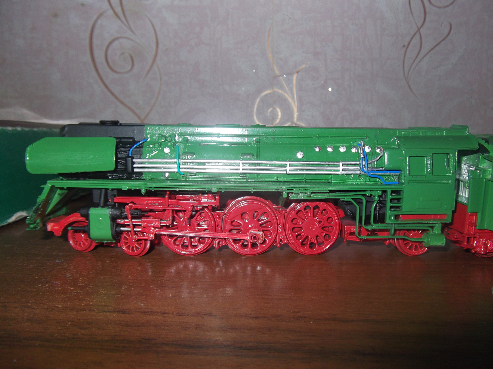

Думаю еще дабы лучше смотрелось попробовать трубки переделать на корпусе. Не все правда но некоторые.
- Повідомлень: 2586

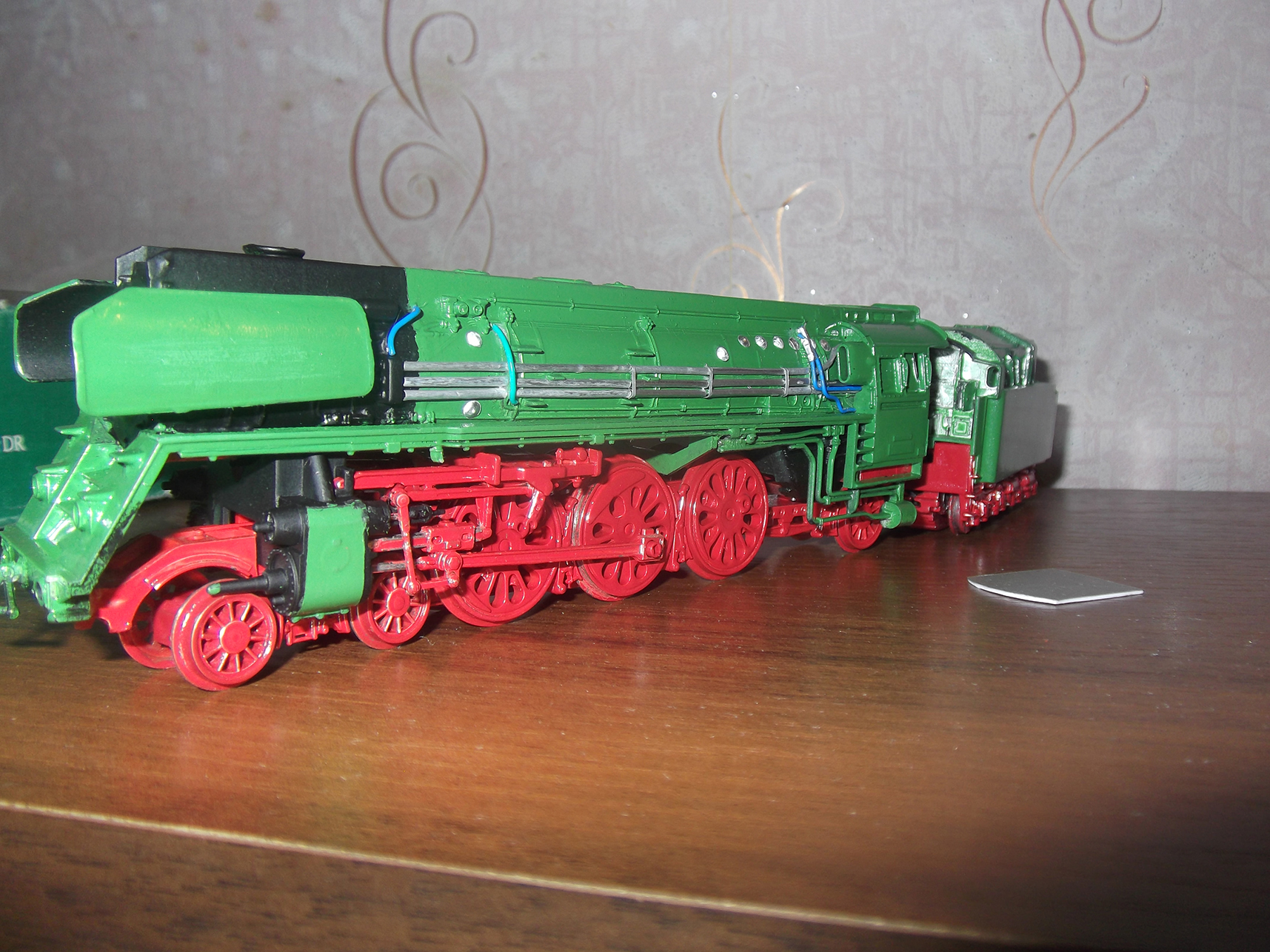

Тем временем в Сколково)
Переделал трубки и сисечки (не знаю как назвать) на свой манер.
Если с трубками мне понятно,ну а с сисечками что не так было?
Кстати интересное название.
И что теперь?Снова задувать корпус?
- Повідомлень: 2586
Их почти не было видно) Думаю просто кисточкой пройдусь, может чуть темней краску сделаю и все.

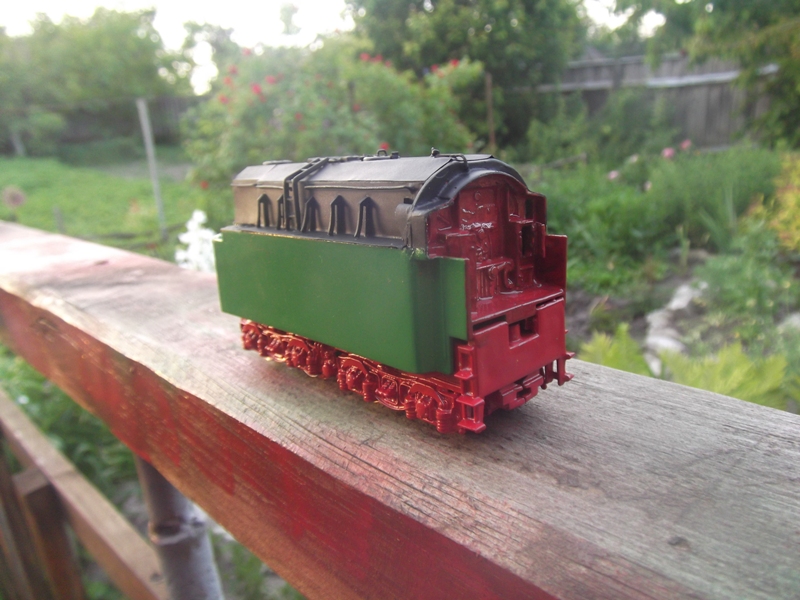

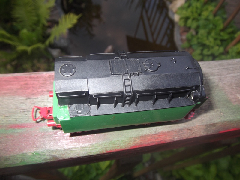

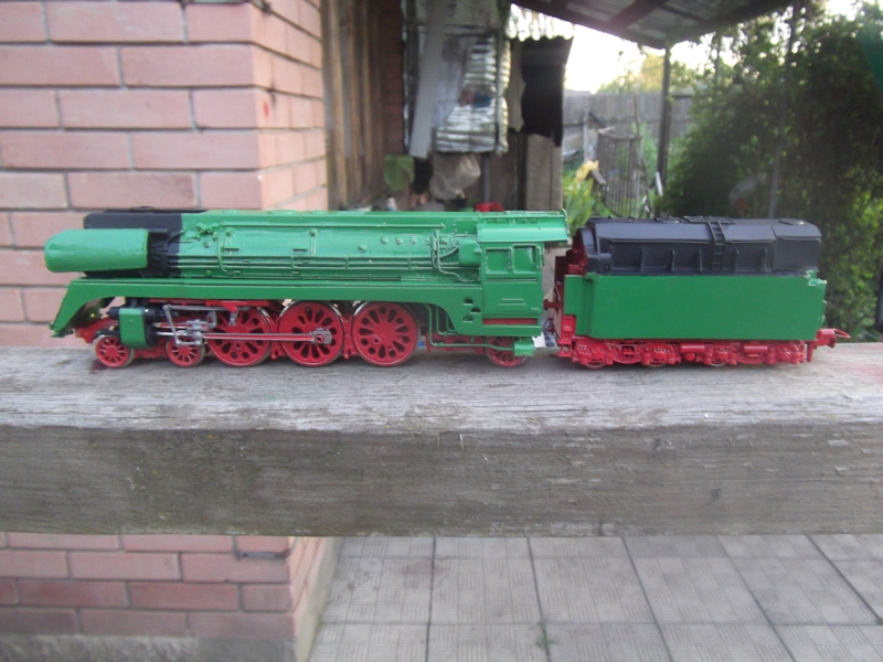

Тем временем дело шло!
Однако были и проблемы, после покраски тендера сверху черным, краска какого то х. начала волдыриться и отпадать, типа язв. Был опечален очень сильно однако сегодня, пришлось все нафиг срезать вместе с люками, боковыми упорами и прочим
В итоге обклеил листовым металом, сделал все детали заново и покрасил уже нормально.
Покрасил также и кулисный механизм, вроде работает но грамульку приедает, нужно разработать.
- Повідомлень: 6420
- Has thanked: 1655 times
- Been thanked: 3652 times
Как по мне переработанный тендер с применением металла стал еще лучше.
Трубки я не срезал)) там специально разработанная технология
Ну это все юмор, они сделаны из фольги с кофейных крышечек, она согнута но не на 360 градусов, а 300 допустим и одета на те трубки.

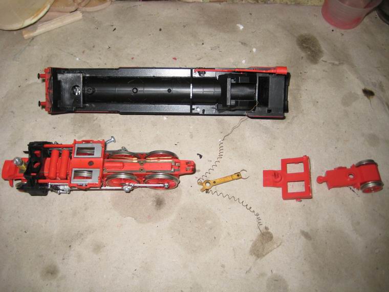

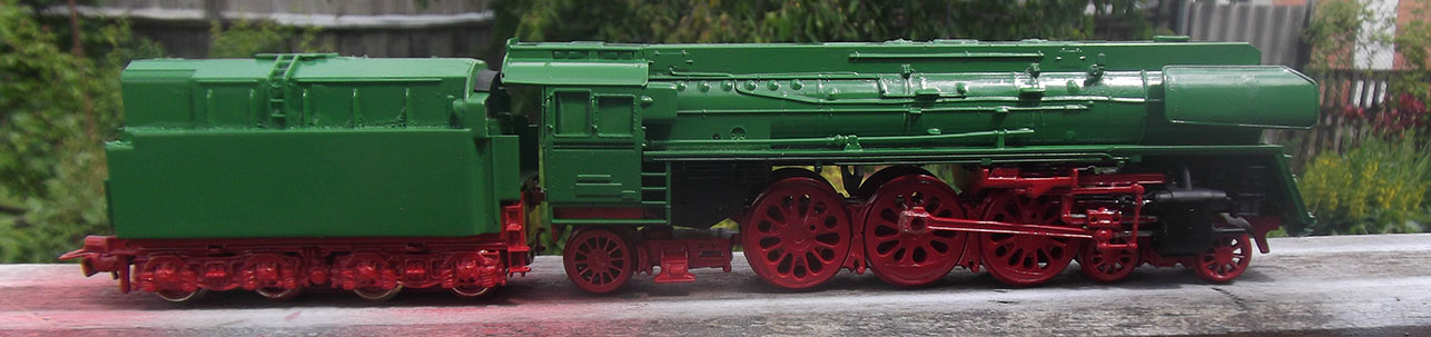

Дышла сделаны и обкатаны, недостающие доделаны. Пока лежат отдельно, занялся контактами на колеса лока. както плохо работает токосем на самом тендере и решил по любому улучшить за счет лока.
Фото добавлю позже и покажу какие именно детали доделал. Темновато сегодня както.
Насколько я помню токосьем у старого Пико тоже был частично с головы.
Что не сохранились пластины токосьемные?
- Повідомлень: 2586
Судя по всему их на эти модели вообще не ставили(
Кстати как добраться в котел? нужно веса добавить он очень легкий.
Не знаю, на моєму є. Мабуть попередній власник чогось зняв. Доступ в котел - через його задню частину.
