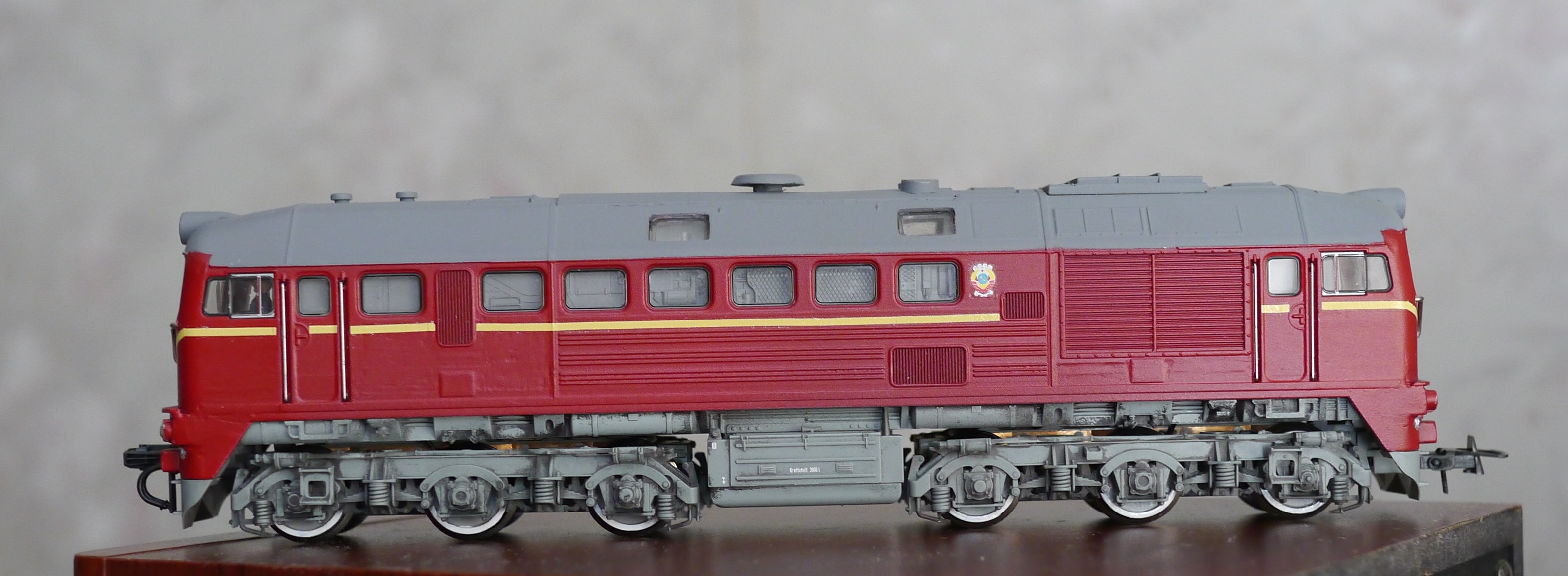

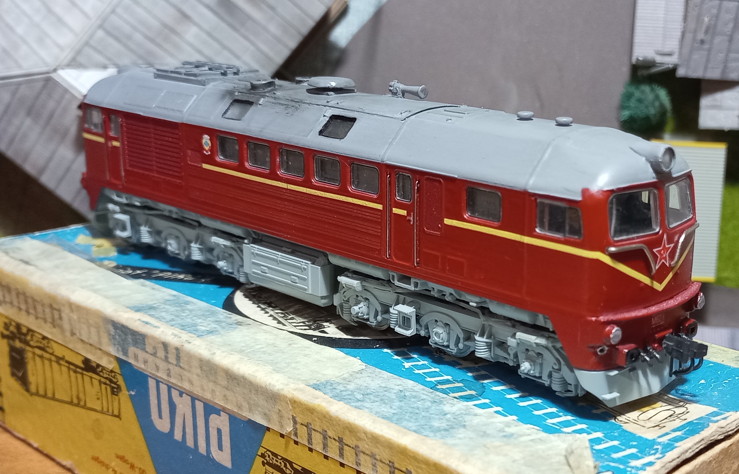

Дениска все верно описал ;) Потому не очень люблю ажурные накладные...
Тем временем частично смыл "роковский" загадинг 8-) с ходовой части, навел белым бандажи колпар. Получился теперь легкий везеринг...

Re: М62-1
Хорошо смотрится легкий высеринг.Мне нра. :roll:

Повідомлення fonzenger »
Ну так другое дело! Получилась небольшая тонировка, очень неплохо. Можно еше чуть копоти вокруг глушителя добавить, но это по желанию.

fonzenger писав: Можно еше чуть копоти вокруг глушителя добавить, но это по желанию.
Читаете мысли ;) Только вокруг выхлопных труб, глушителя у нее нет.

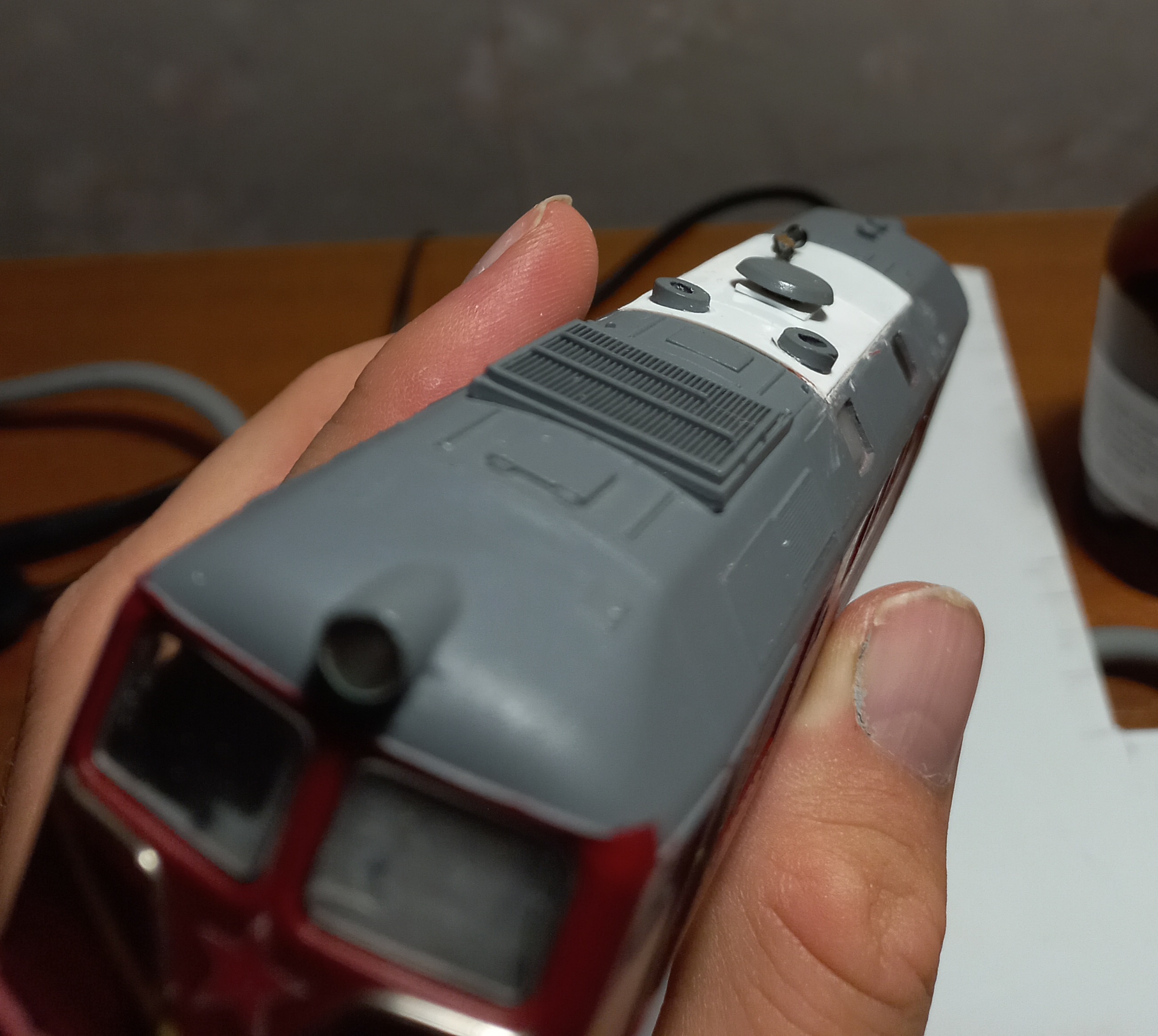

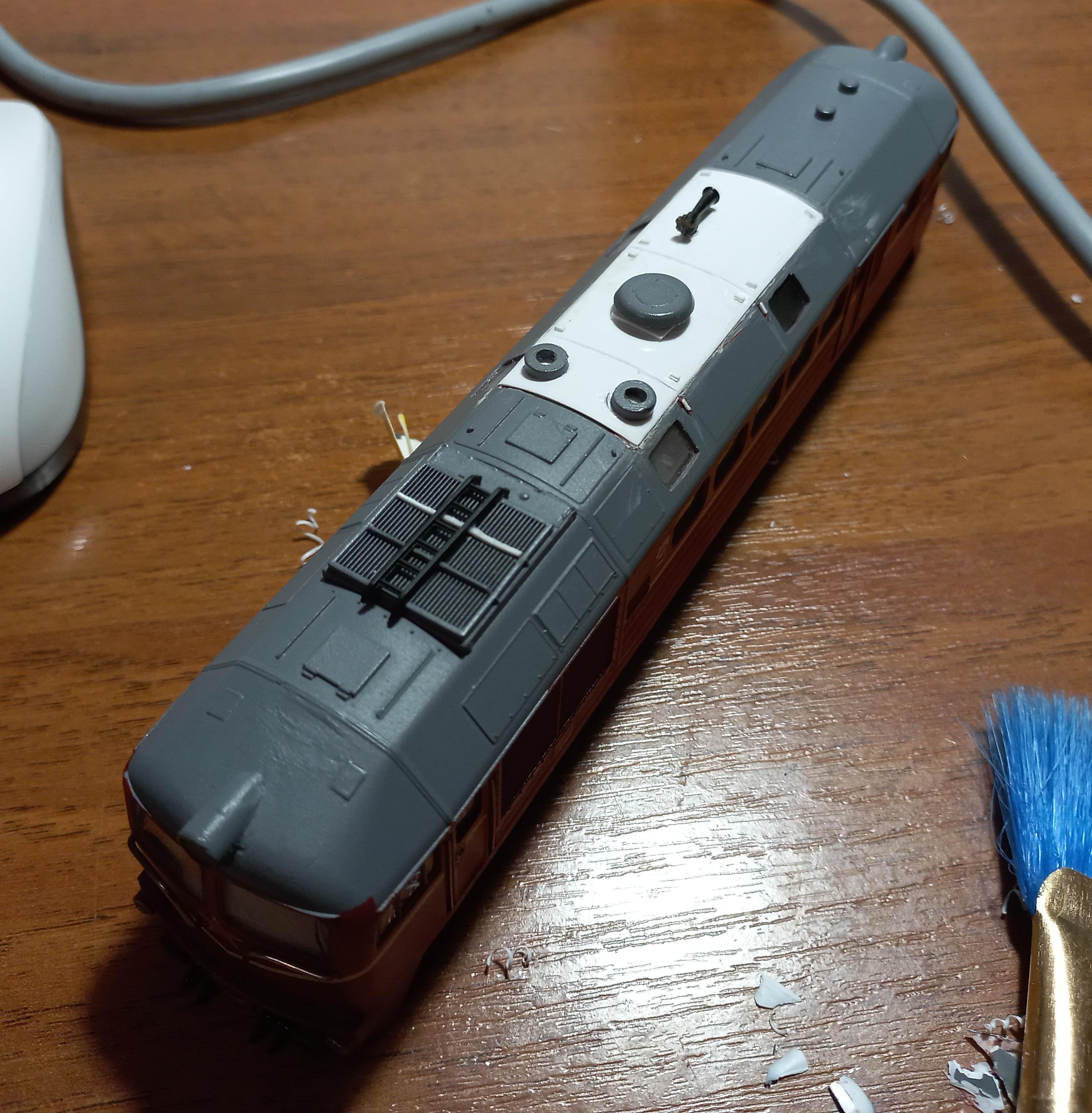

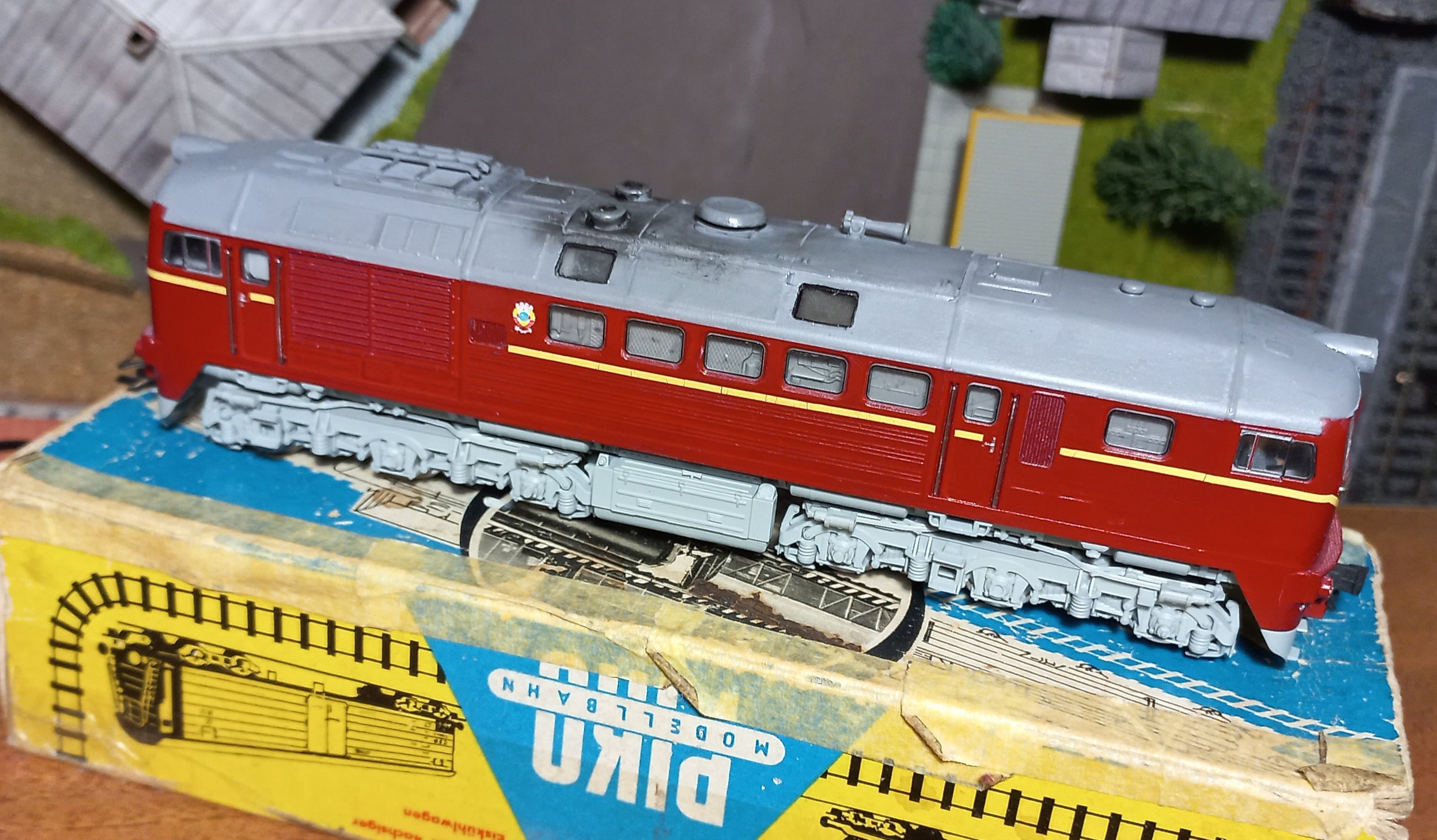

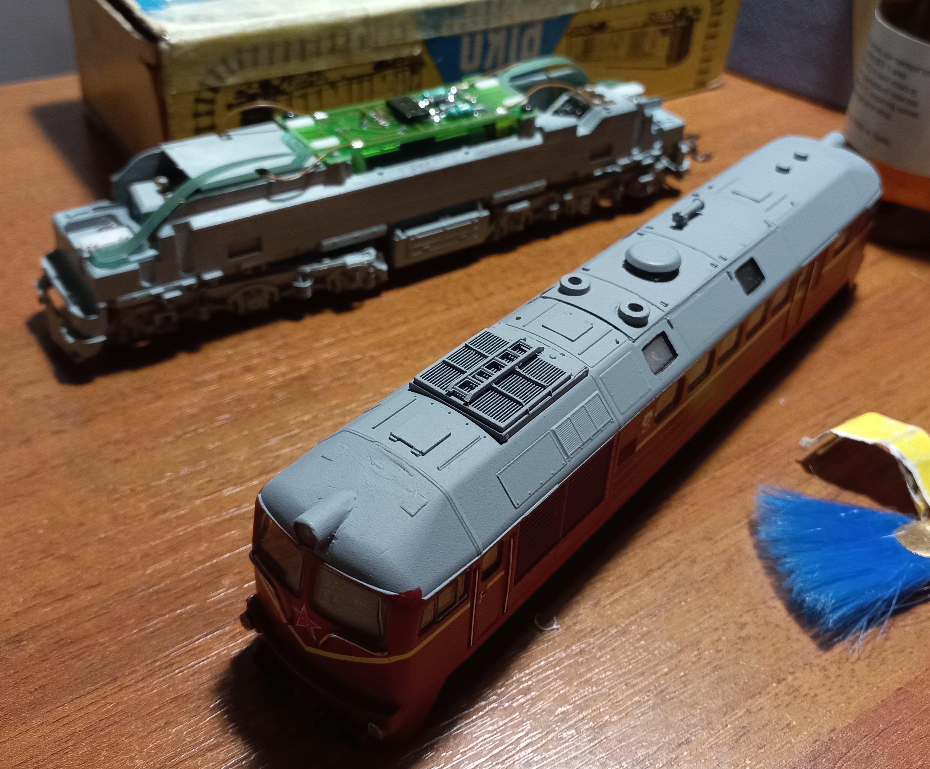

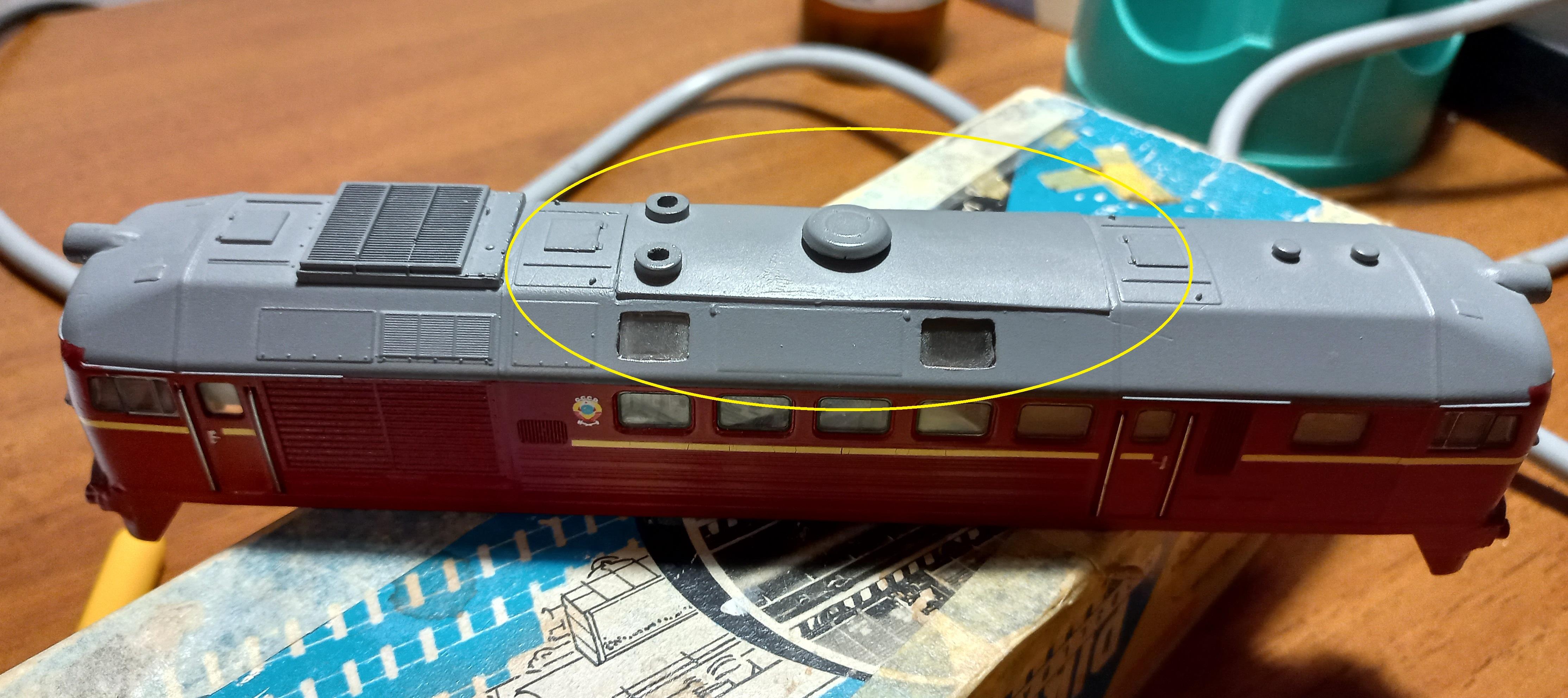

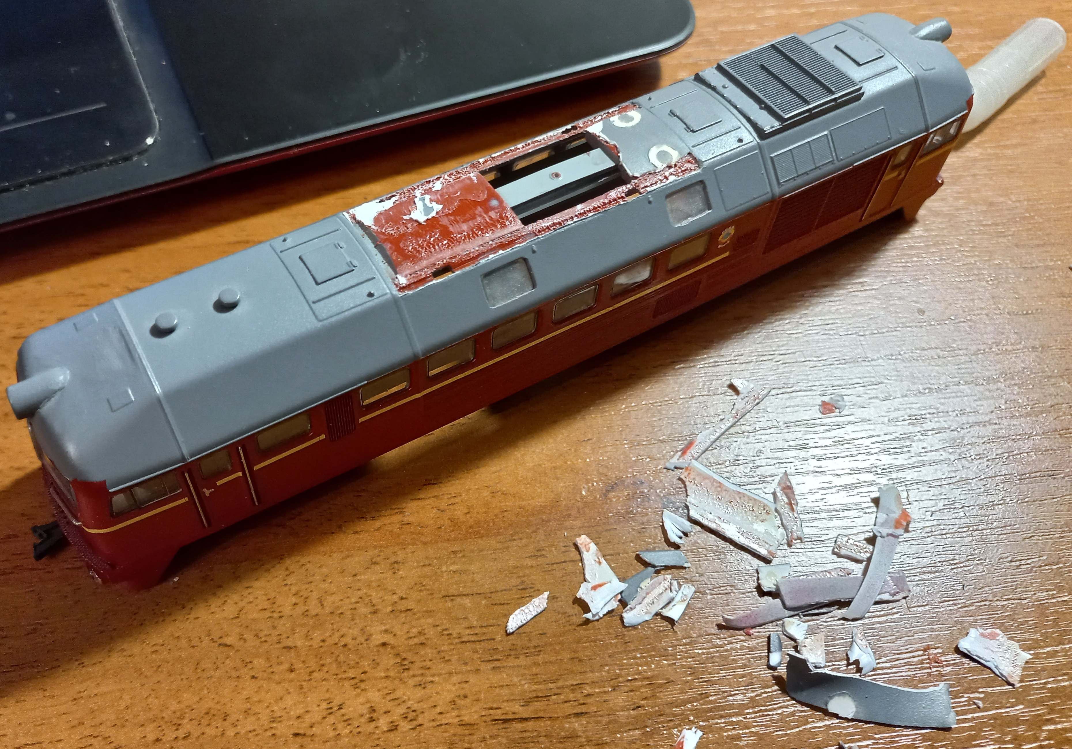

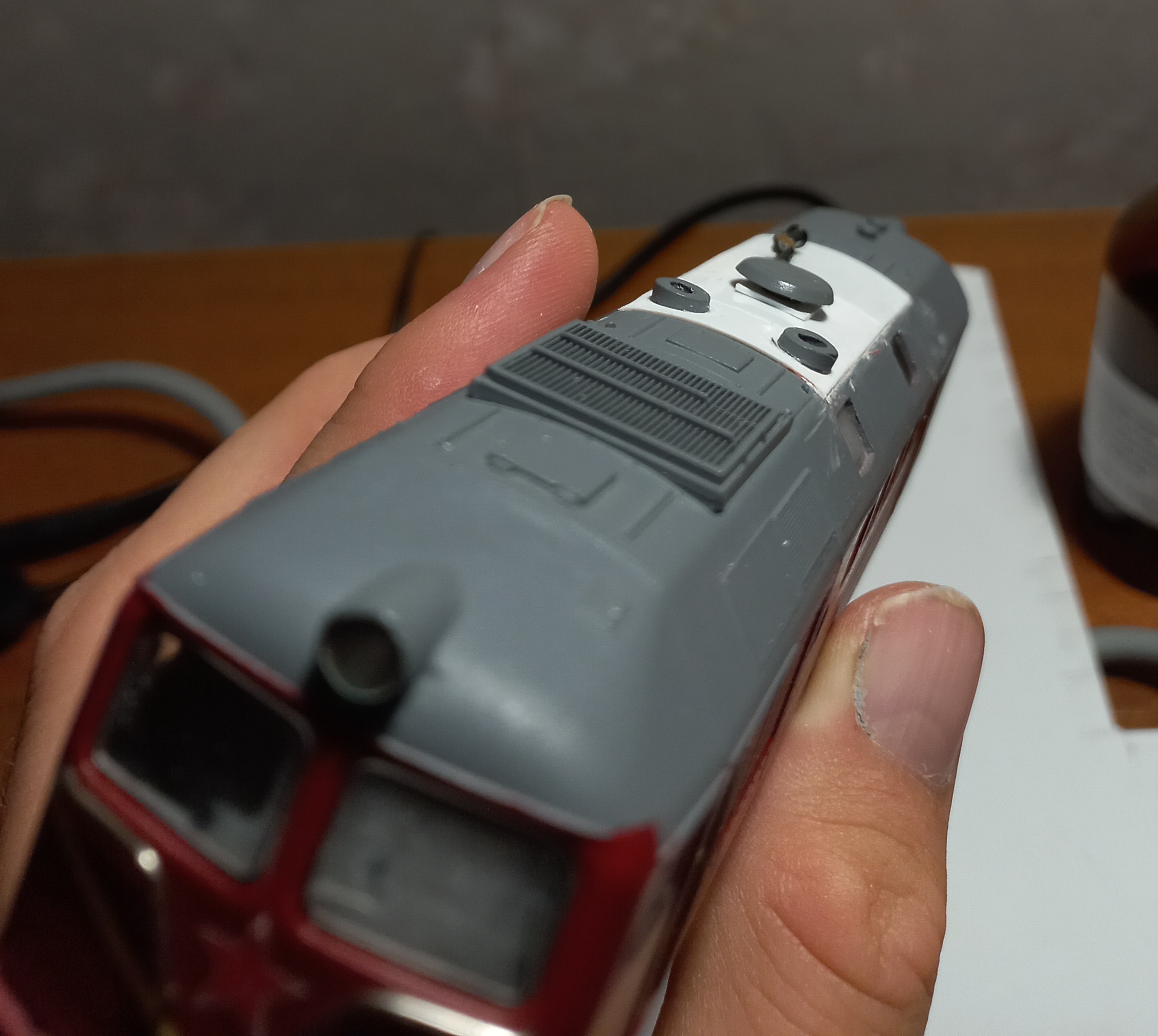

Пришел черед и это "детской работы" (с). Извлек из коробки кузов, и переделал крышу. В первый подход к модели не было фоток крышевого М62-1, а сделать по аналогии с обычной М62 без глушителя - не догадался :roll:
Итак, что имелось:
Думаю, видно, где была приклеена самодельная панель. :roll: Сношу под корень это страшко. Бодрости при работах добавляет то, что тепловоз под перекрас не планировался.
Итак, нужно было вывести скругление самодельных полистирольных элементов под общий знаменатель. Кипяток в помощь. Изобразить расшивку и хотя бы контурно - рым-болты для снятия крышевых панелей над дизелем.
Дальше покраска с тщательной маскировкой остального кузова.
Везеринг обозначил минимальный, чуть-чуть копоти от работающего дизеля.
