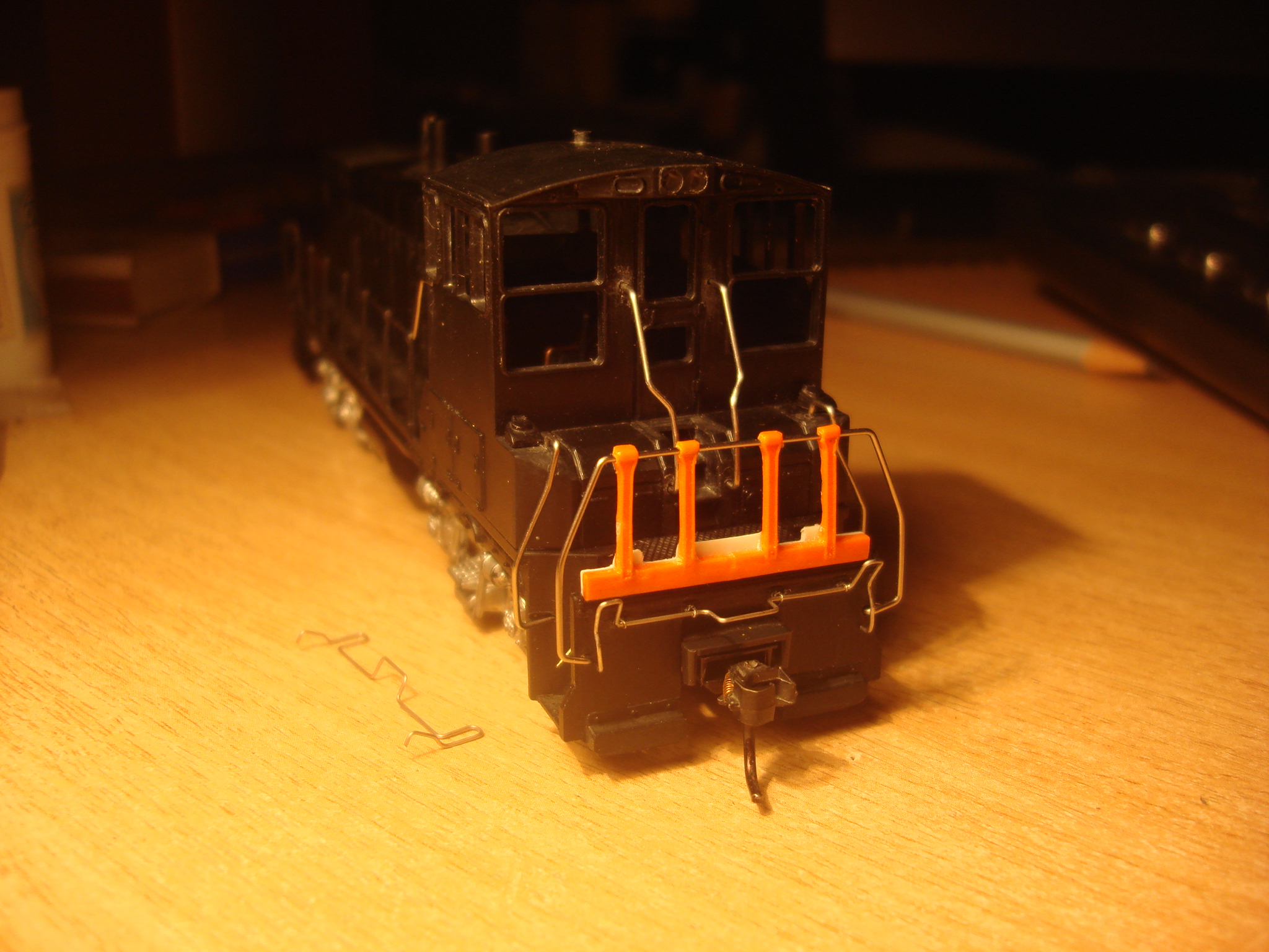

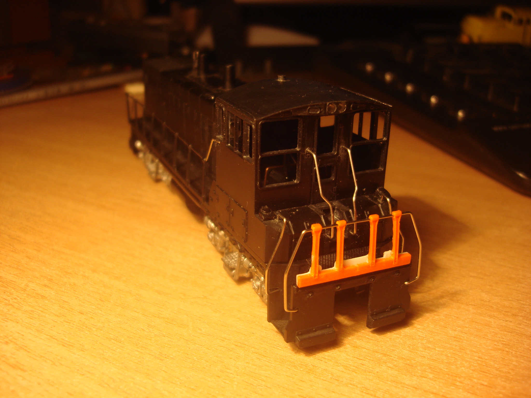

Re: Допил и перепил.
Повідомлення Njkz72 »

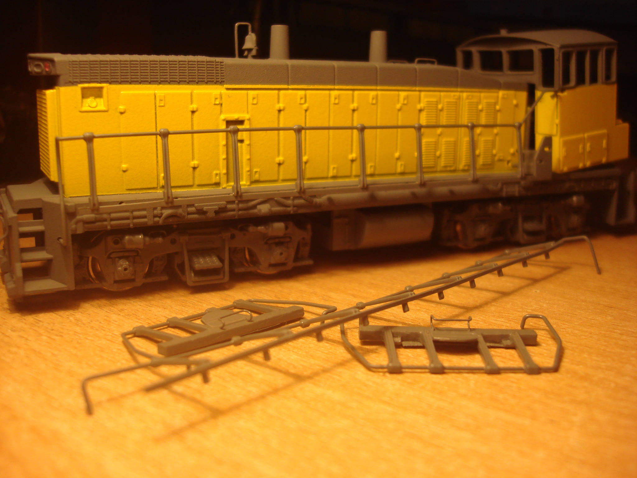

Для 87-го масштаба медь имеет вполне достаточную прочность и жесткость. А работать гораздо проще. Попробуйте. Лестницы и поручни получаются отличные, да и проволоку нужного диаметра найти легче.
еще :arrow:
Лихо! :shock:
Смотрится очень хорошо!
Хорош лок получается :)
Все время поражался как ты со сталистой проволокой хорошо справляешся!
Отлично сделал,ровно,красиво.Даже расцепители накрутил.

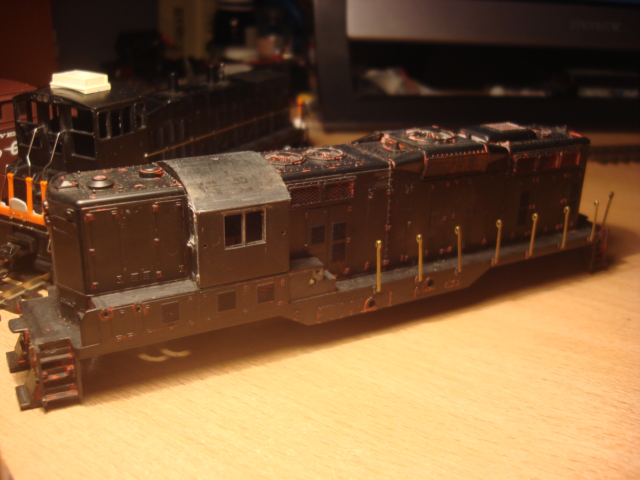

очень маленькие шаги вперед :arrow:

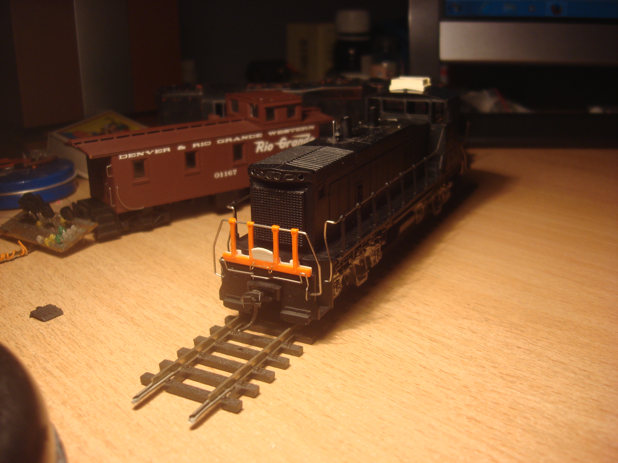

нашел в загашнике готовые стойки из раскатанной латуни, про которые забыл ) счастью не было придела )
Has thanked: 1655 times
Been thanked: 3651 times
Чаще надо загашники посещать.Сам иногда удивляюсь находкам. 8-)

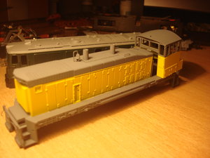

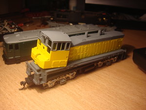

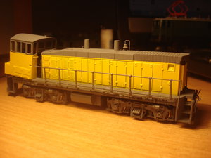

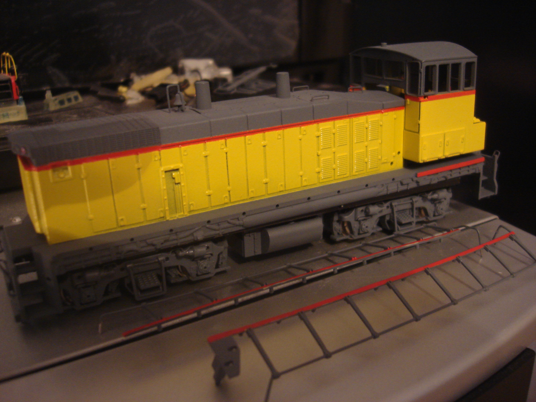

Сегодня выдался свободный денек и я решил немного подуть :lol:
пиндосик )
пиндосик )
Повідомлень: 2586
Been thanked: 137 times
Хорошо дуешь!
Какая краска? Какой грунт?
Barbosa_ писав:Какая краска? Какой грунт?
Да, Олег. Покрашено отлично - спору нет, но можно немного рассказать. Меня, например, жёлтая краска очень заинтересовала.
Отлично поддул.Оттенки что надо.Качество покрытия тоже.Теперь рассказывай камрадам
чем да как. :)
Stinky писав:Отлично поддул.Оттенки что надо.Качество покрытия тоже.Теперь рассказывай камрадам
чем да как. :)
Краска за три копейки, дорогой модельной давно не покупаю. Сливаю с баллона, потом смешиваю до нужного оттенка, заливаю в аэр и вперед. Заметил, что растворяя краску 646-й растворить сжирает глянец. Желтый совсем не глянцует, и это радует. На фото видно :arrow:

Да, походу надо уже думать о покупке аэра :roll:
Отличный результат покраски!
Олег писав: Желтый совсем не глянцует, и это радует.
Вот поэтому я про жёлтый и спросил...
На фото просматриваются краски серии "Lider". Хочу предупредить, что могут съесть пластик старого Пико. Многострадальные семиоконники, в частности, жрут отменно.
Юрсаныч, а у меня все наоборот :? -Деколак- жрет старое Пико, а -Лидер- хоть бы хны :lol: Старое Пико Е 44 красный, красил -Лидером- и все ОК. Только сохнет долго, краска остается сырой в течении недели :!:
Это такие просто краски говняные. Я так с ними намучился.

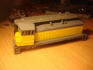

Повідомлень: 1438
Has thanked: 459 times

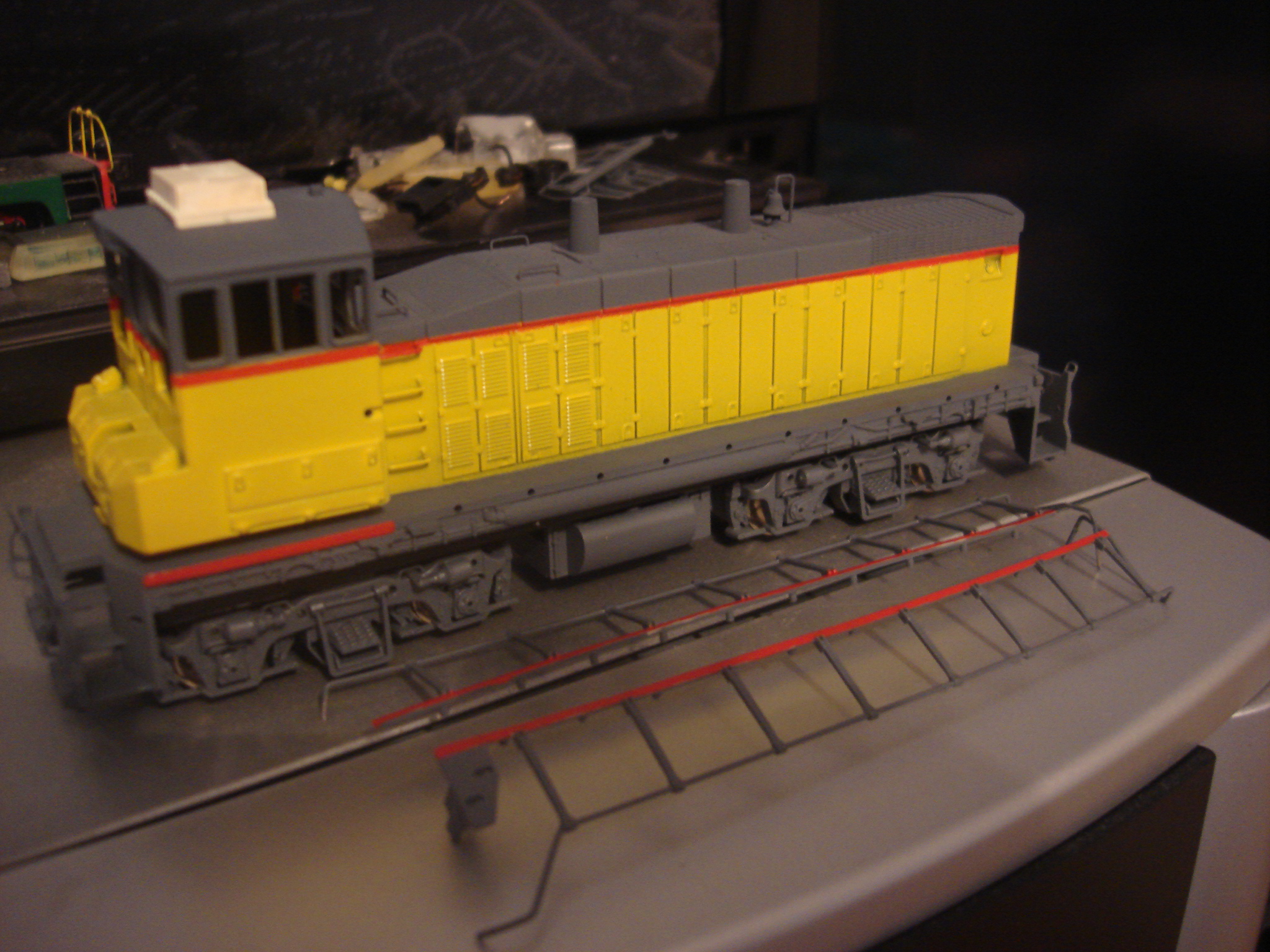

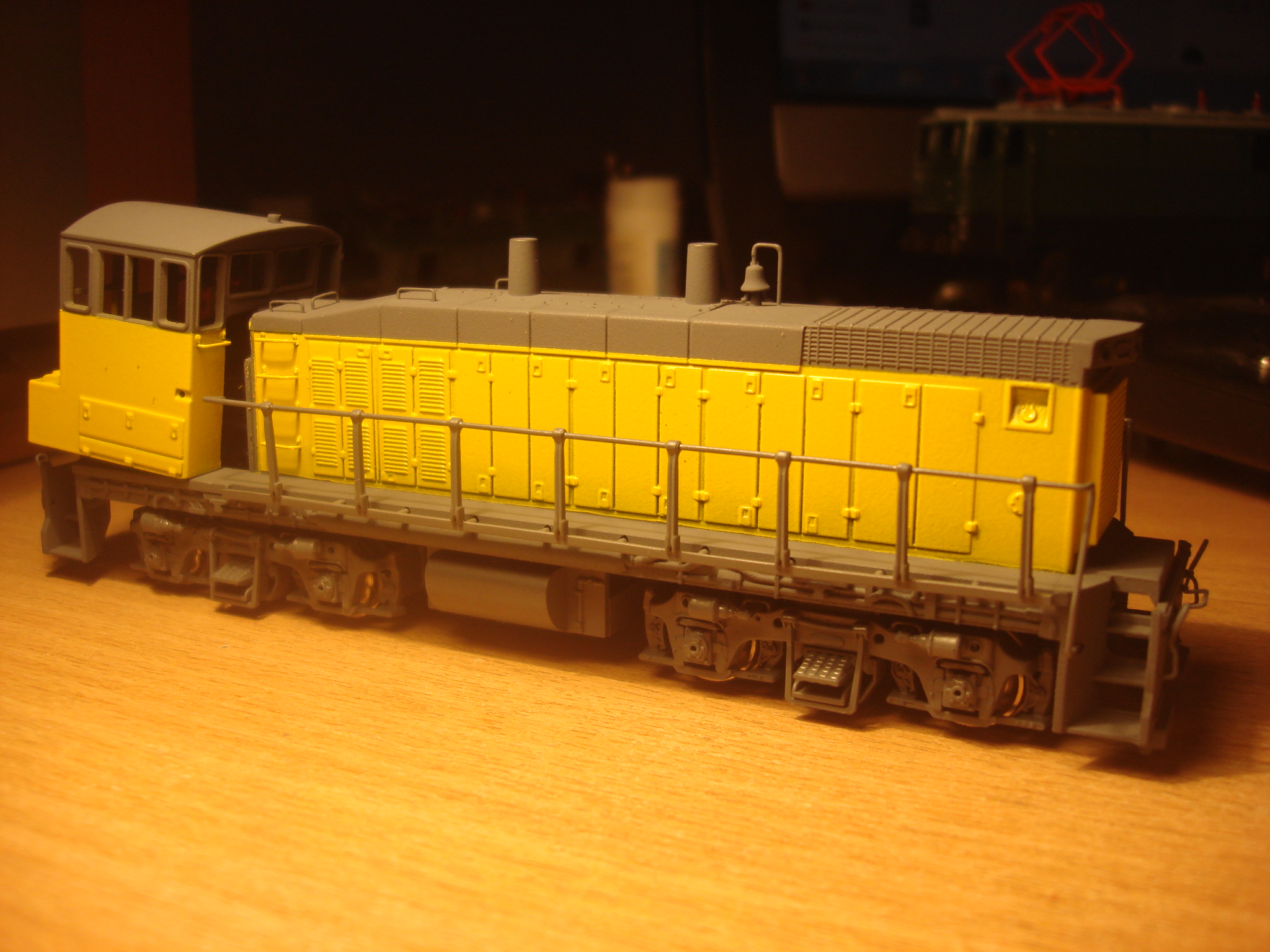

Полосочки :arrow:
Выглядит как промышленно покрашенный.Хорошее качество труда!
