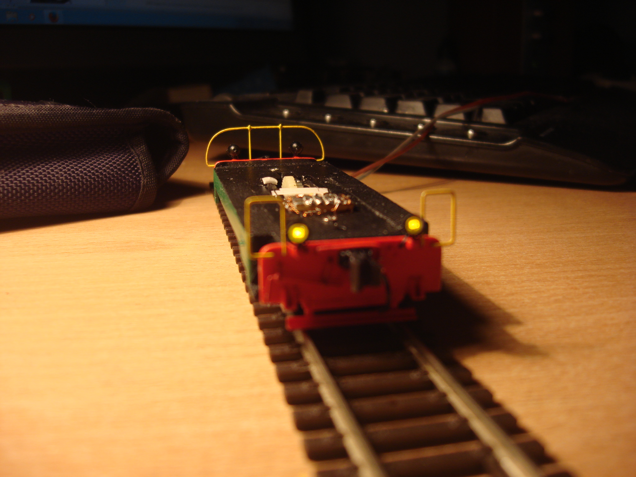

Даже создается впечатление что они регулируемые.Ювелирно.Если б не
планировал свет,то уже бы сделал. :roll:

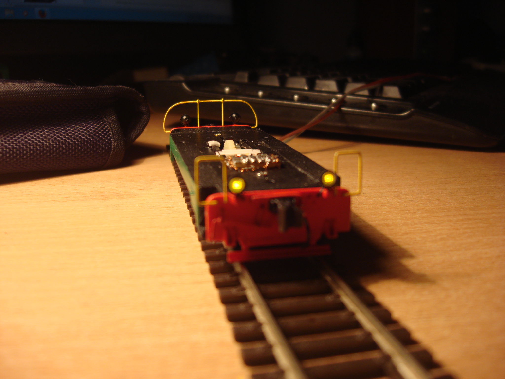

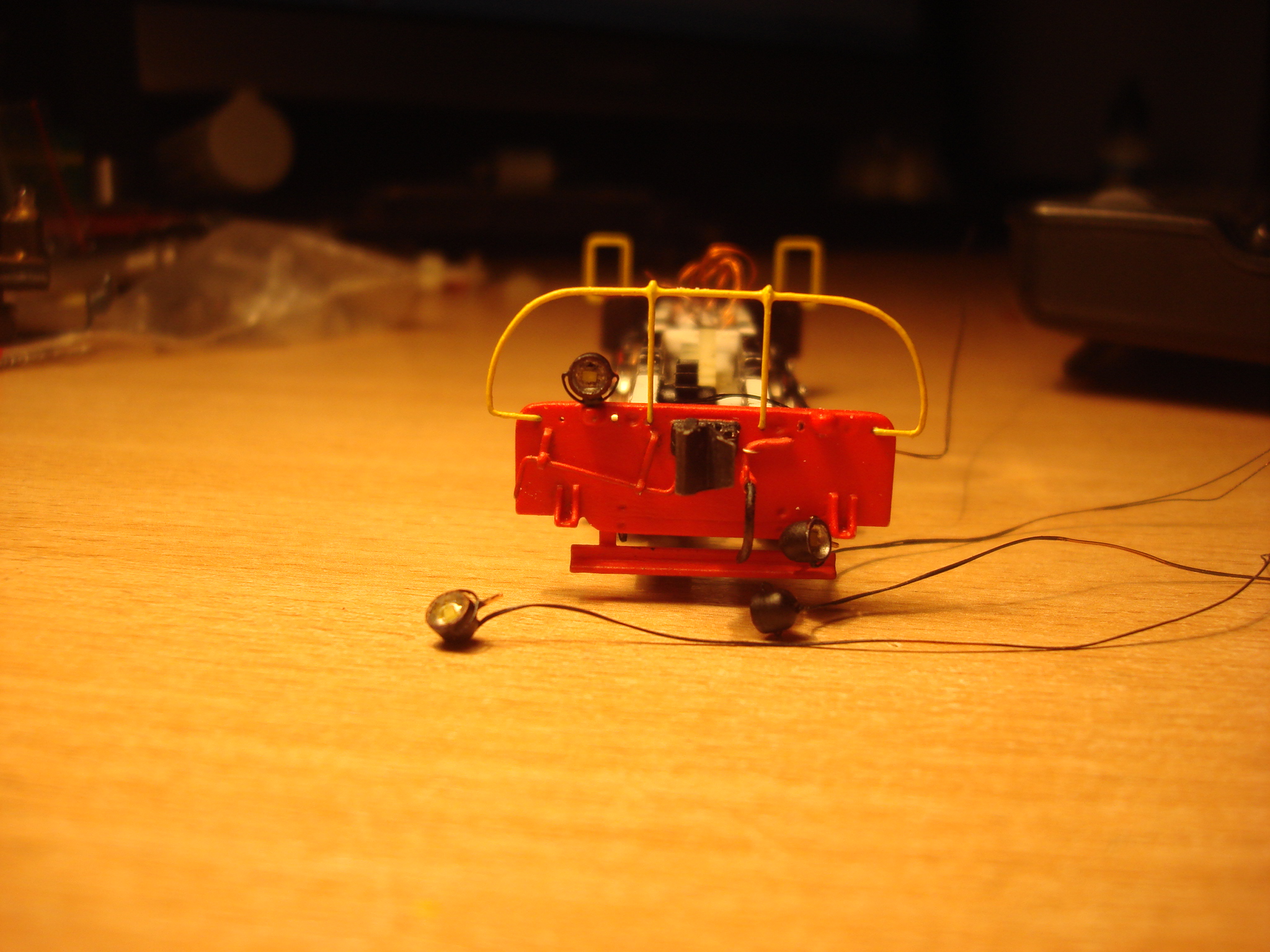

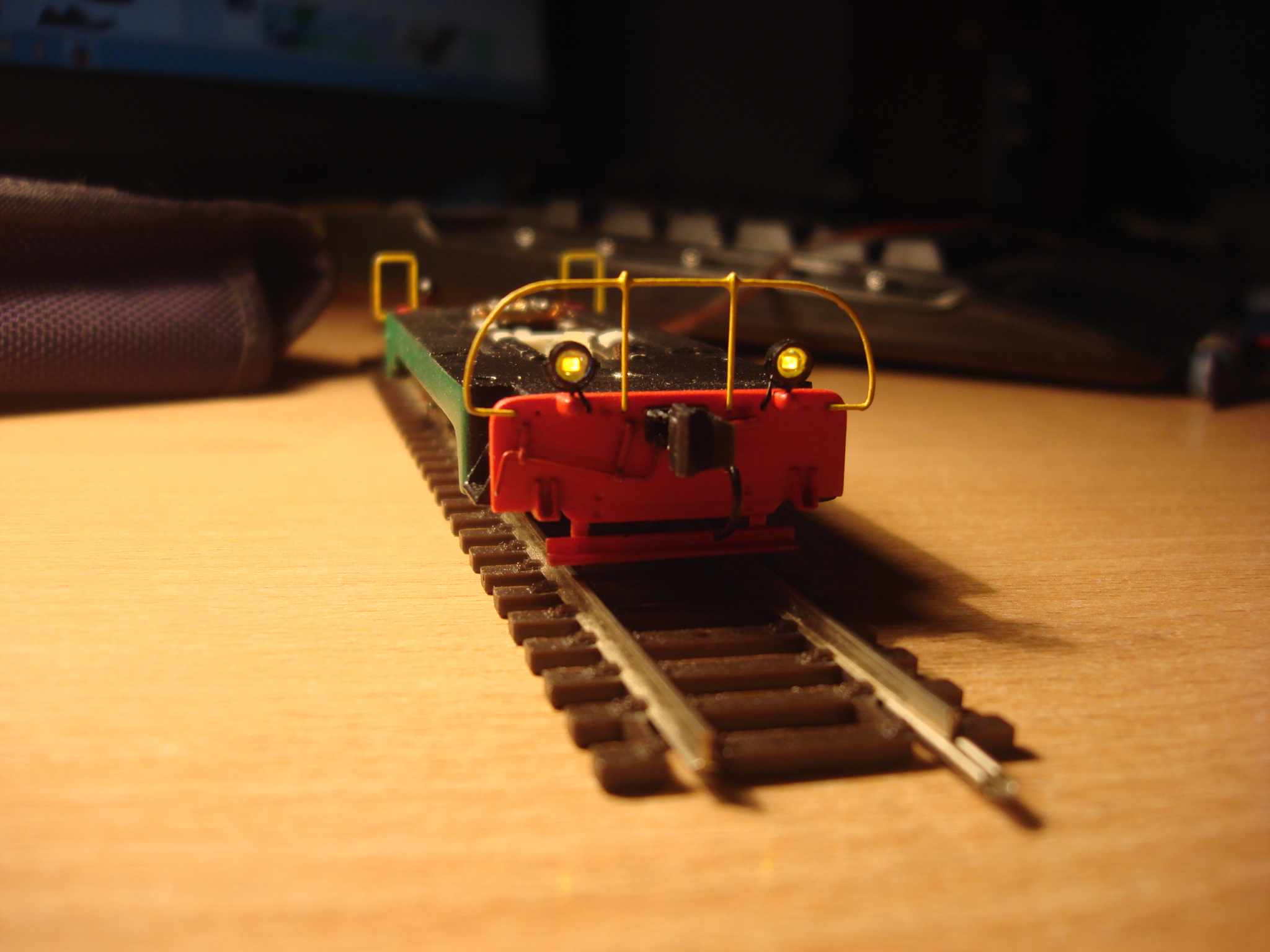

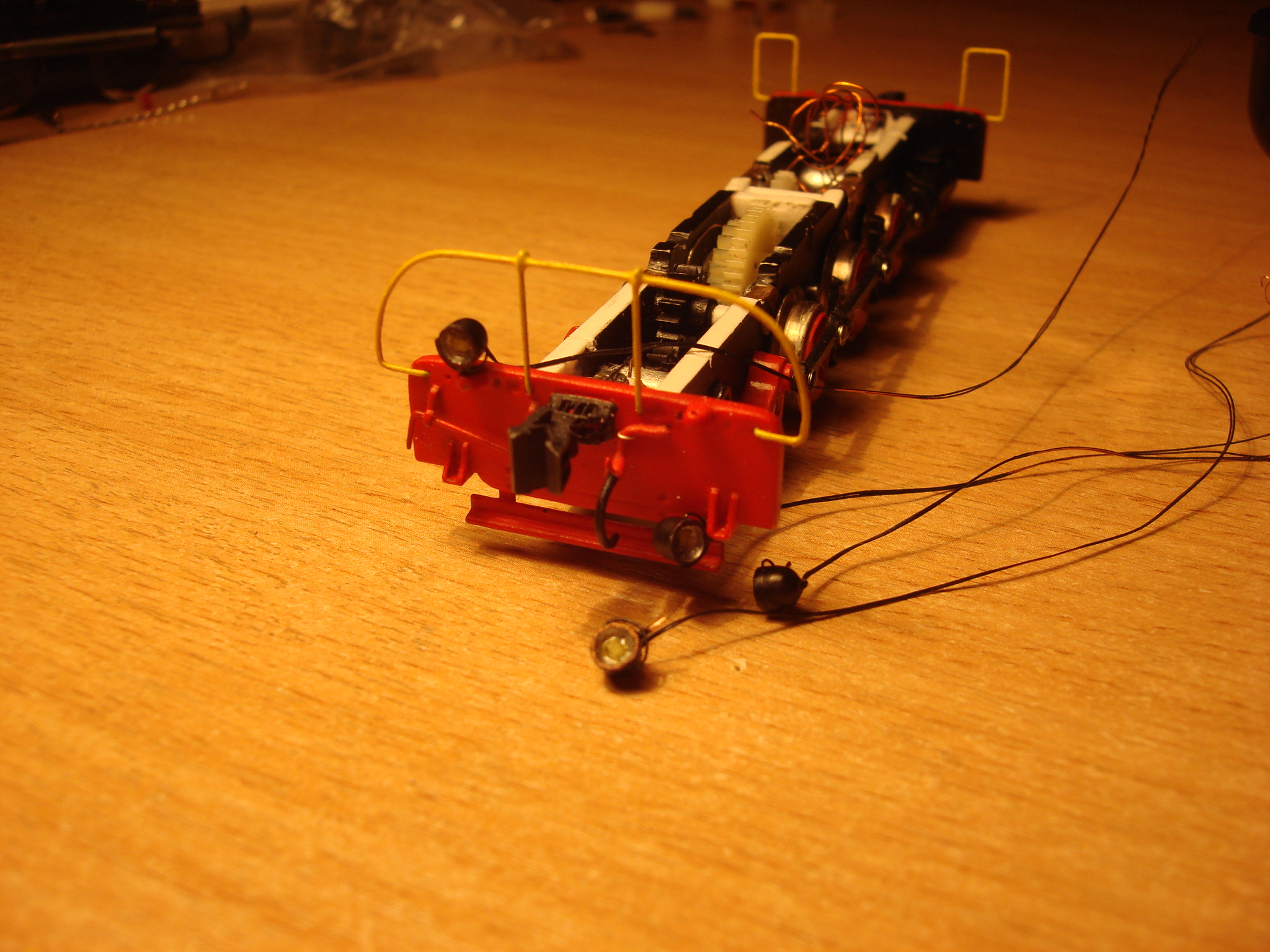

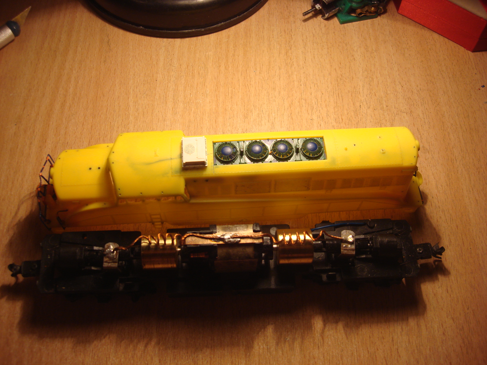

Маленькое продвижение в большом деле. Нарыл светодиоды, правда холодного свечения :|

Блин, как у тебя терпения хватает на такие филигранные работы?

Re: Допил и перепил.
Отличные БФ!
Особо хочу отметить, как чёрный цвет изменил зрительное восприятие фонарей, придал чёткости.
Has thanked: 417 times
Спасибо парни 8-) На счет терпения : долго и мучительно собираюсь, потом обязательно что-то помешает работе :lol: потом заставляю себя еще раз, может потом еще пару раз :roll: потом беру малярный скотч и клею на него светодиоды линзой вниз, и в очках паяю :| всё.

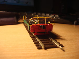

Подключил освещение. Пришлось покрасить диоды желтой краской. Теперь не так ярко светят и немного теплее оттенок. На очереди обмоторивание.

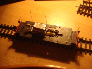

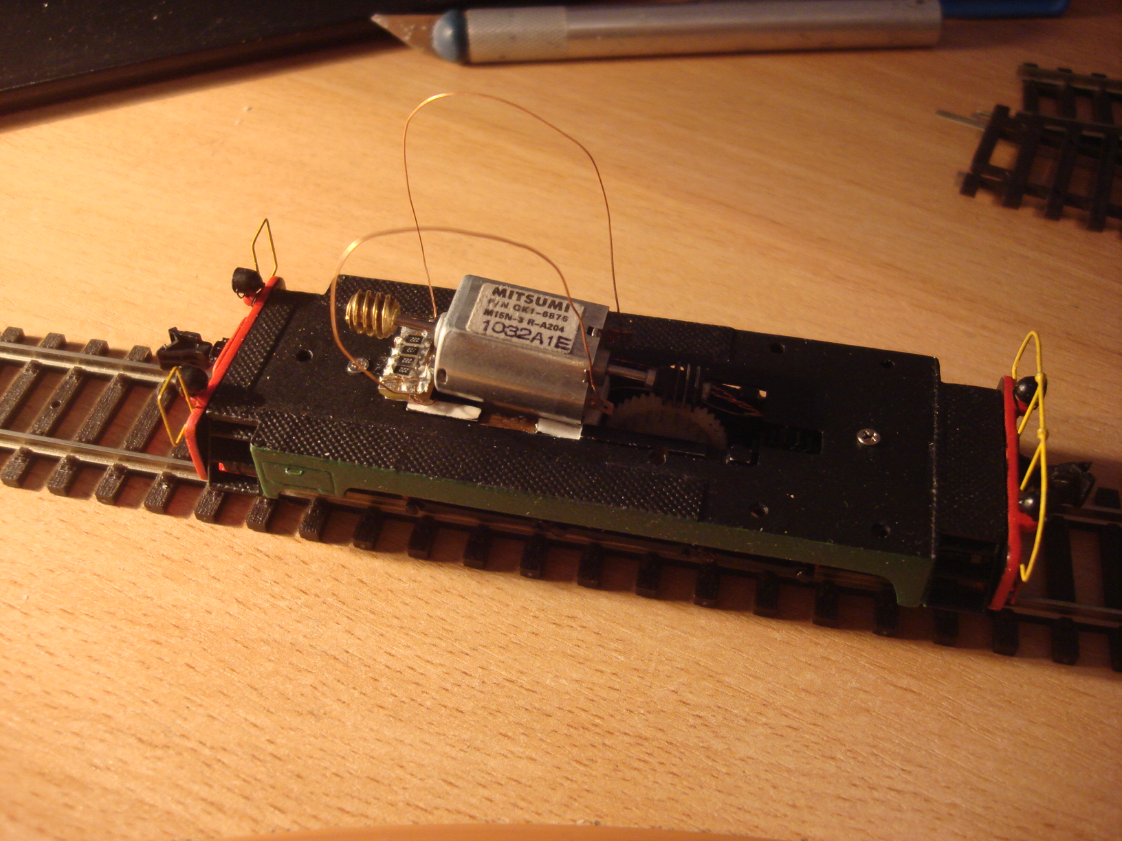

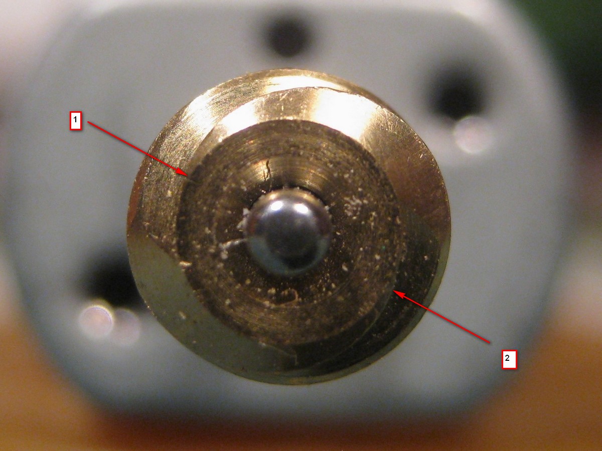

Сегодня выкроил немного времени для продолжения 8-) Проводил испытания ходовых качеств на разных червяках. Победил вариант с одним ручейком потому, что более реалистично двигается лок (неторопливо) Теперь к токарю надо...Маховики :mrgreen:

Еслиб я еще понимал что такое ручейки,где они и как их отличать... :cry:

Stinky писав:Еслиб я еще понимал что такое ручейки,где они и как их отличать... :cry:
Червяк двухзаходный. Визуально это можно определить, если посмотреть на червяк с торца.
При одном ручейке ведомая шестерня будет делать меньше оборотов.

Был у токаря 8-) Наточил маховиков (не грибы ) Снял видео на столе :? вроде шумит лок несильно. Судить Вам, уважаемые форумчане :arrow:

Спасибо за ответ по ручьям.Все усвоил.

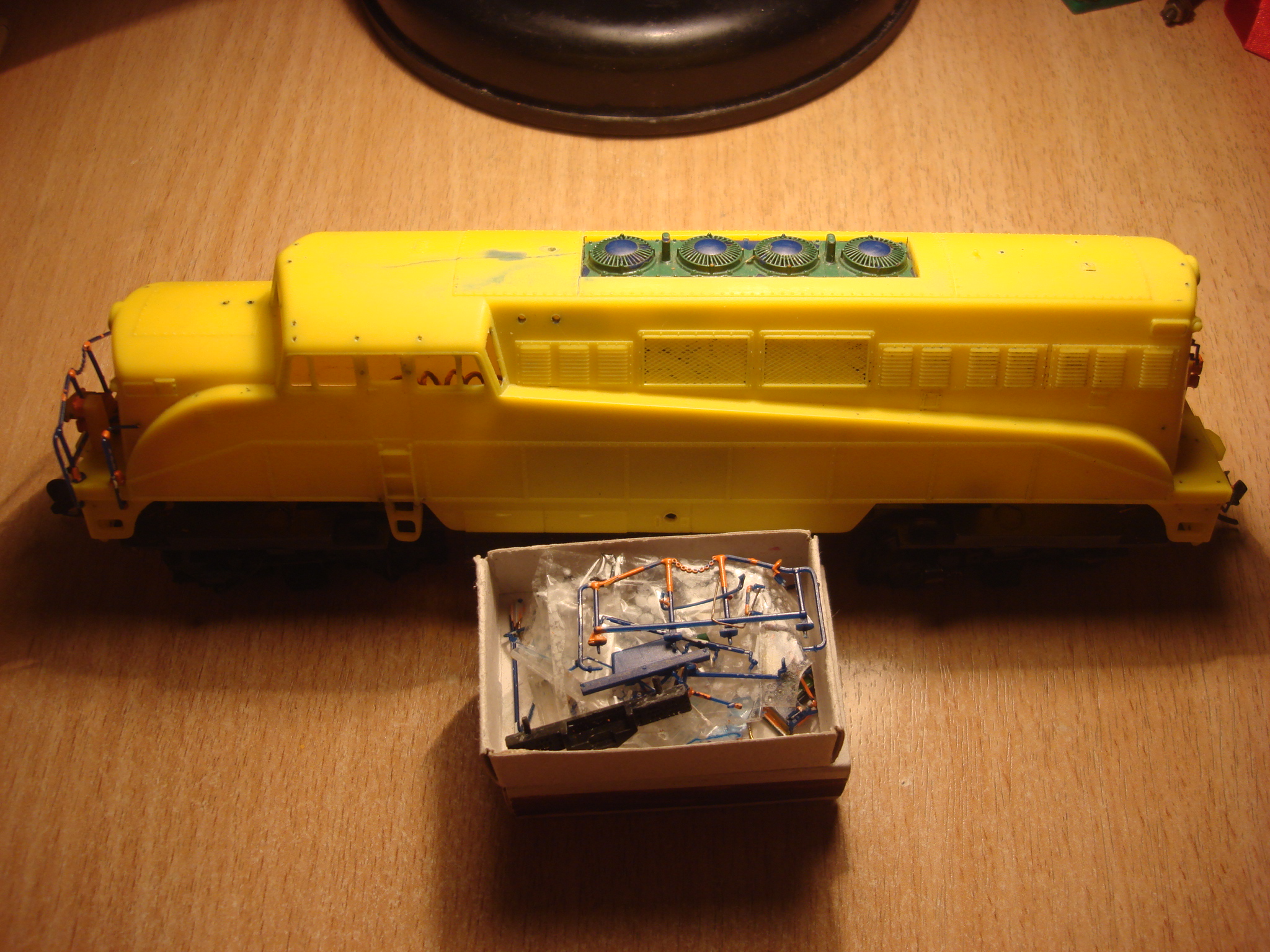

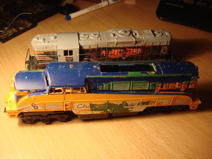

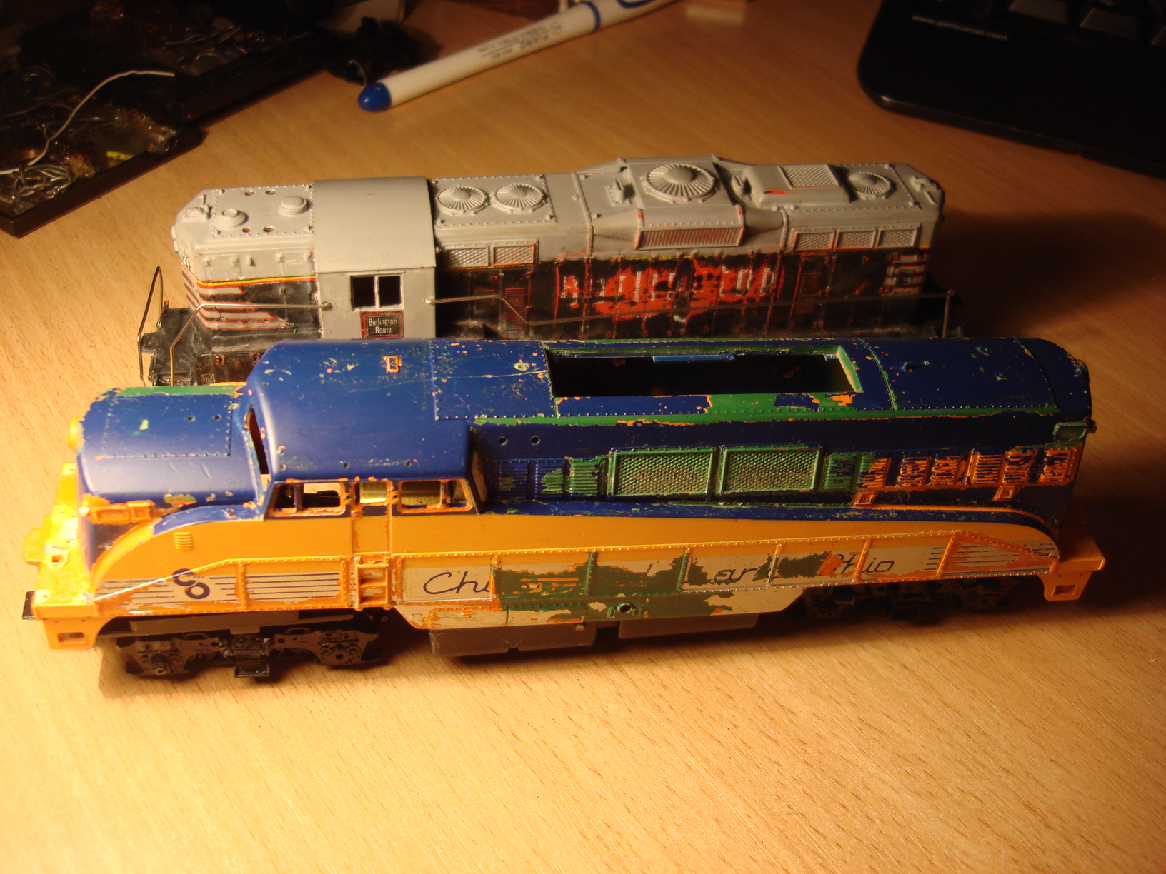

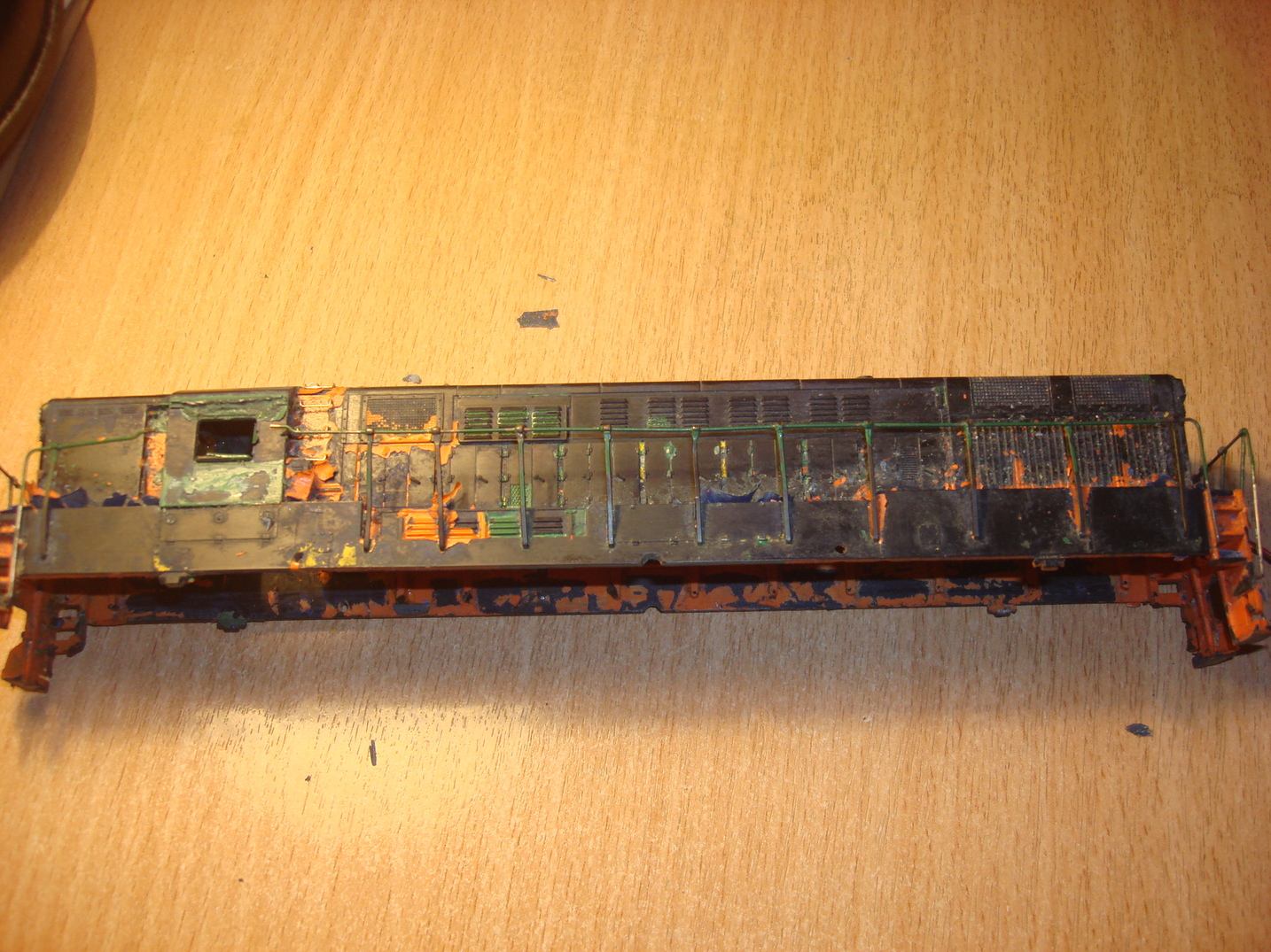

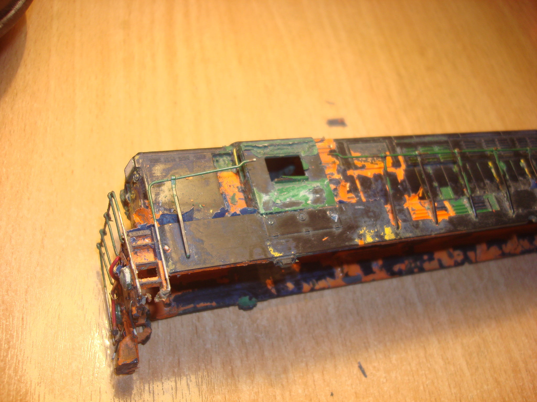

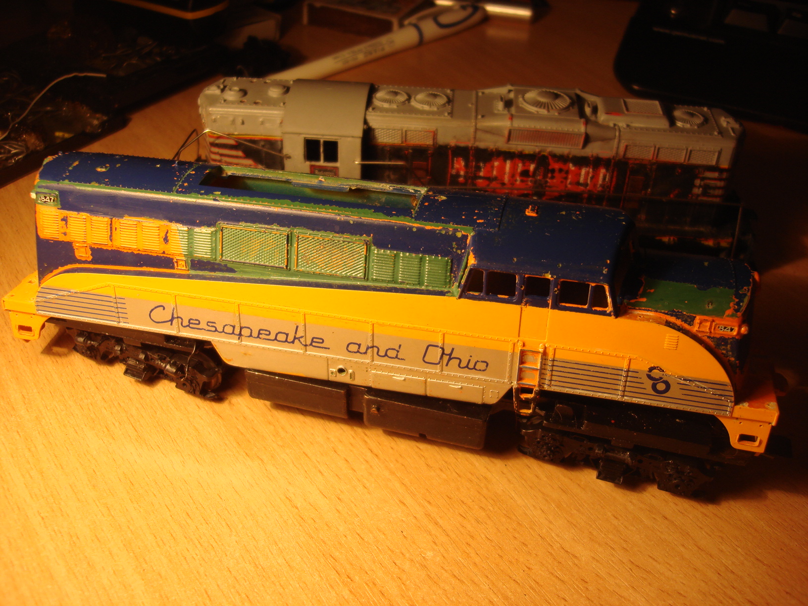

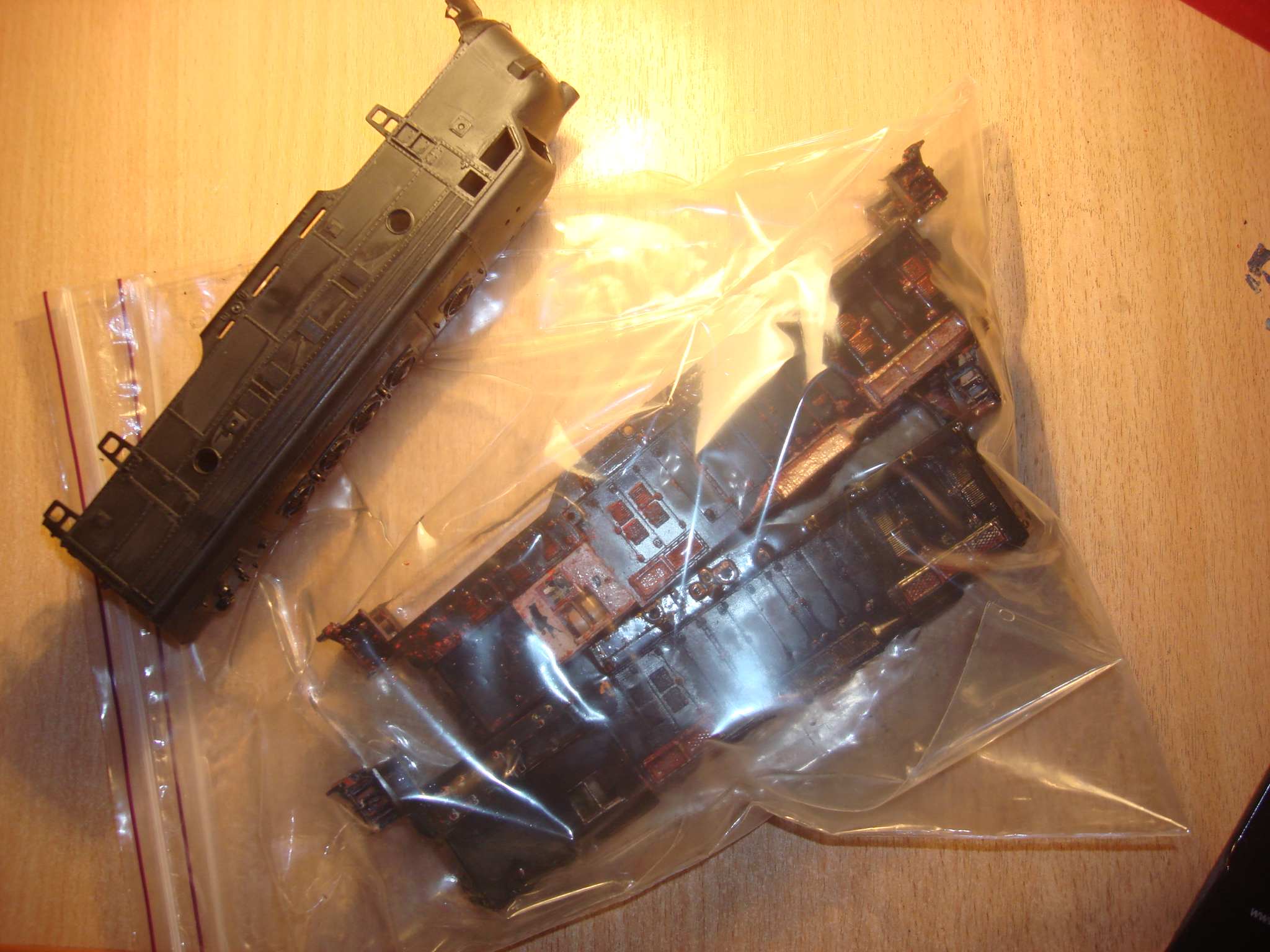

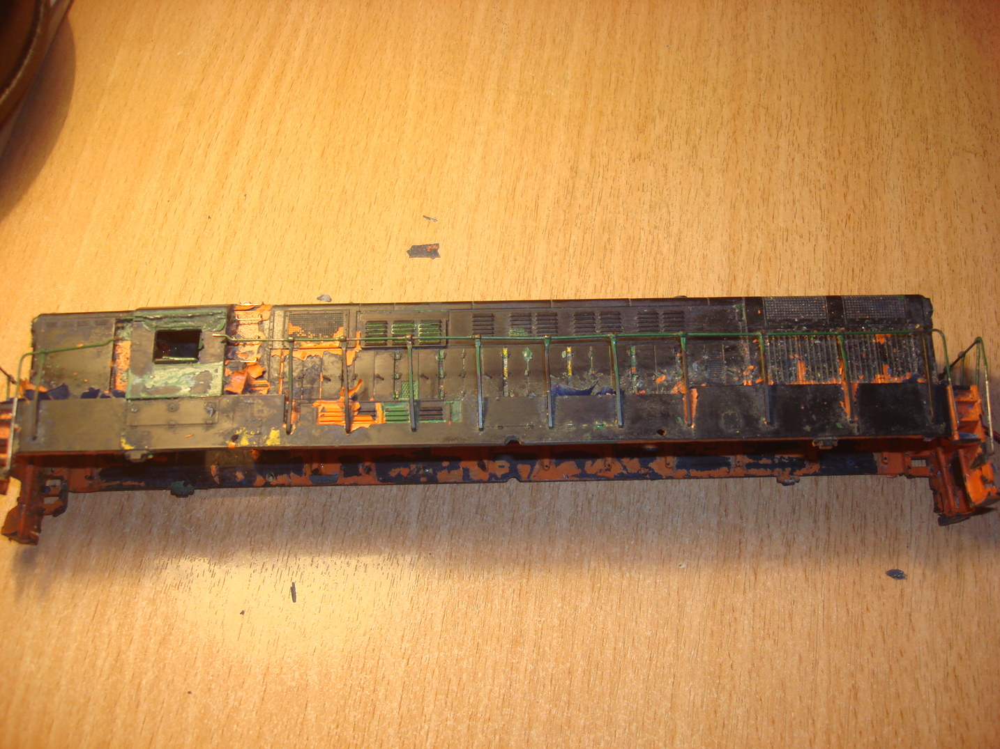

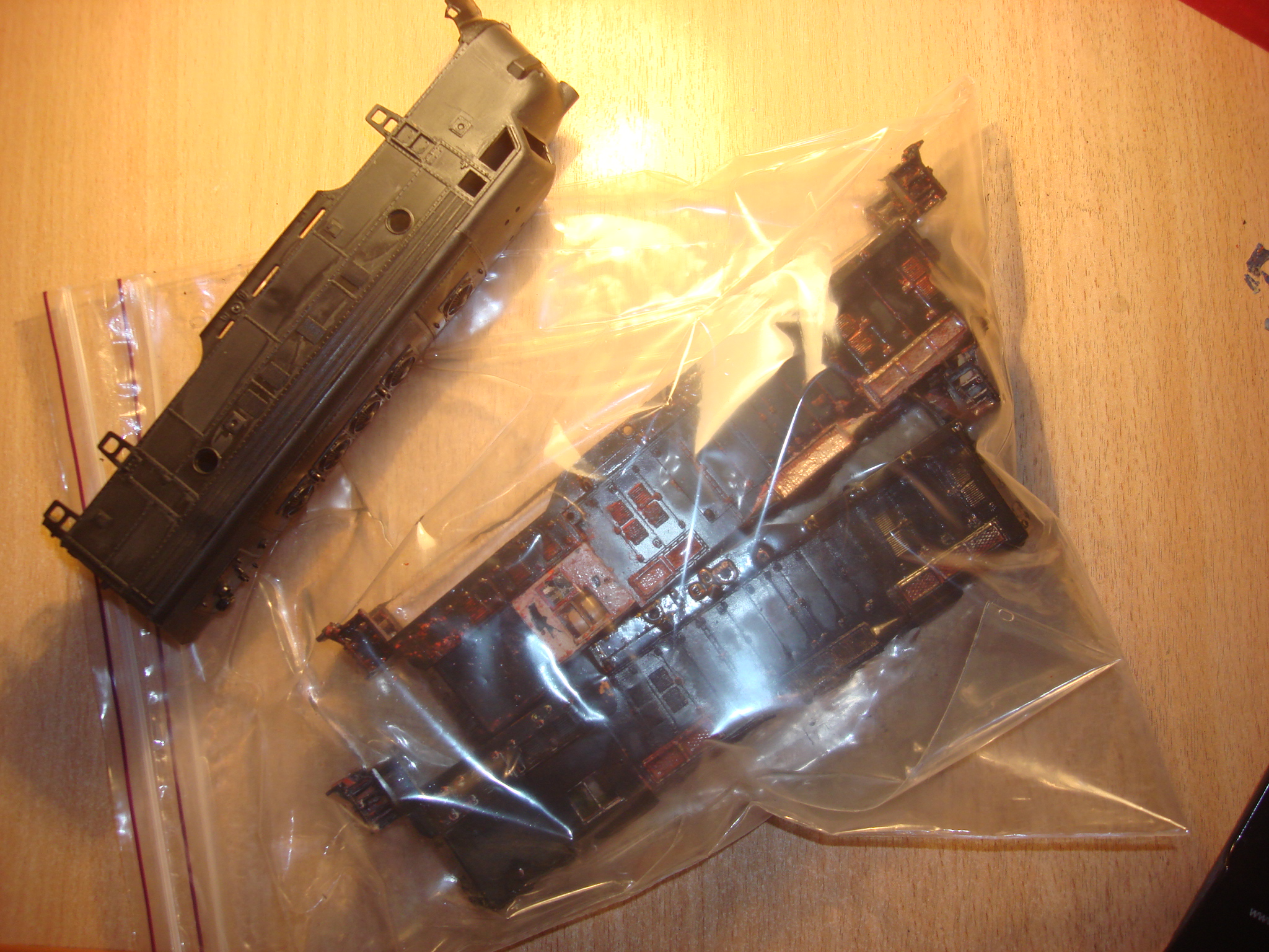

Всем привет! В связи с тем, что мало времени и не продвигаются токарные работы - решил не терять время в пустую и начал смывку краски на -папиной коллекции- :arrow:
BL2, JP7
BL2, JP7
BL2 с кондиционером )
FM H-24-66 Train Master
F7 , JP7
F7 , JP7
