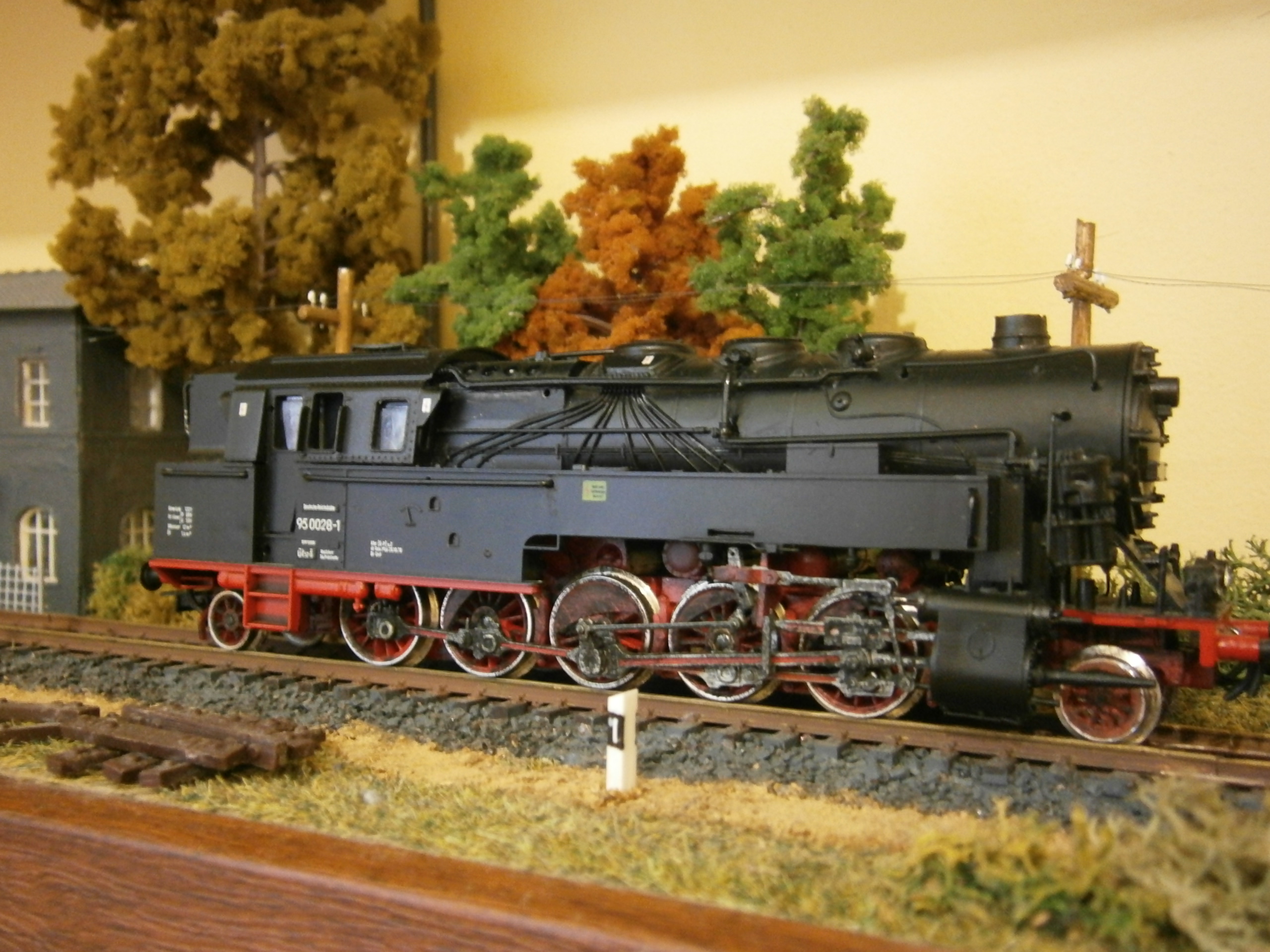

Всім привіт!

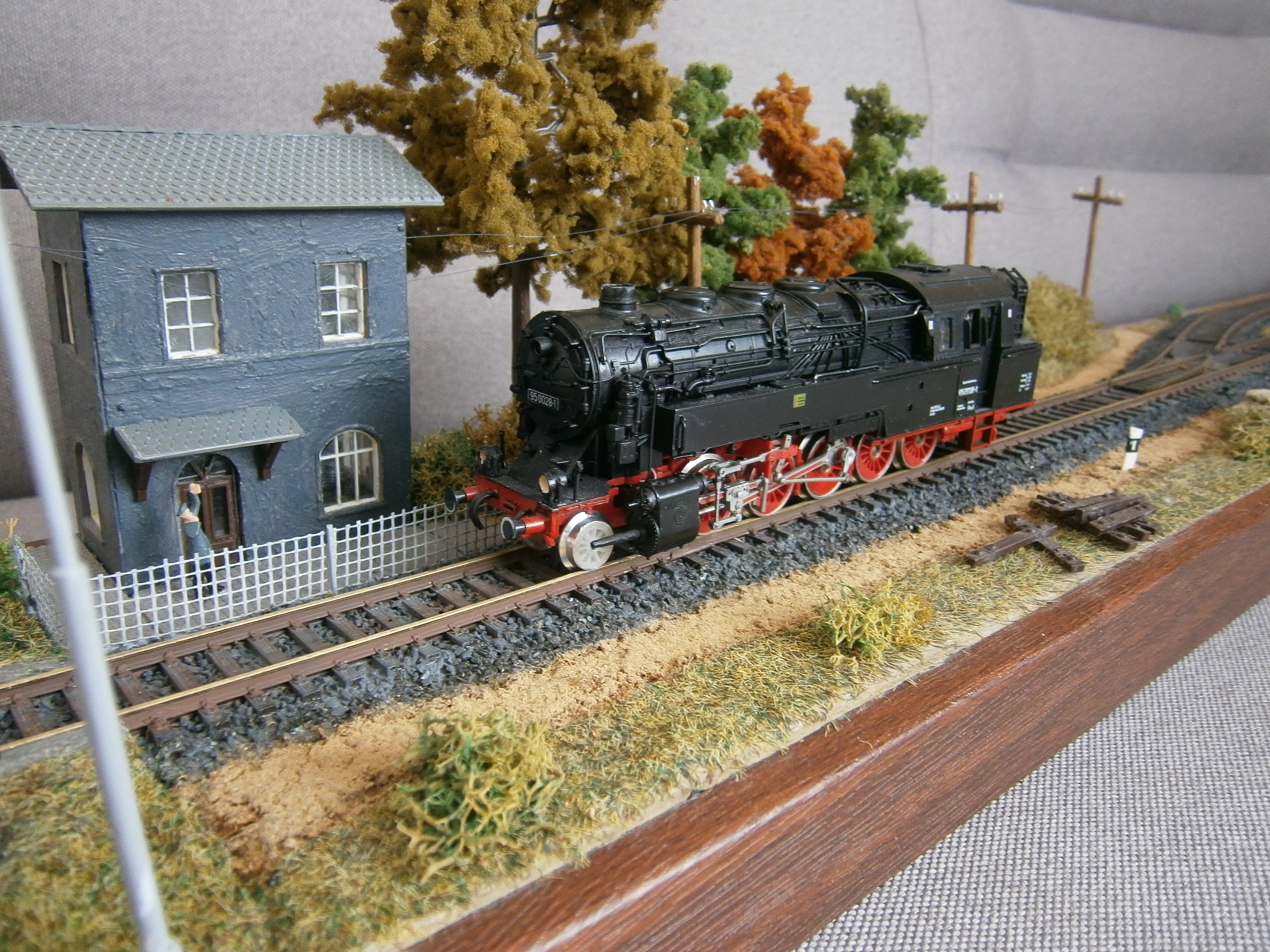

Через відсутність цифри (вона в ремонті) рукоблудство з 218 відкладені. Поки викладу своє доопрацювання з 95 паровозом. Це ціла історія, я навіть сказав би епопея .... :)
Модель дісталася від Юри (Фонзенгер) разом з 41. Але про 41 пізніше .....
Отже, модель купив досить в хорошому стані. Були відсутні передні буферні ліхтарі, надламаний один візок і без накладних деталей.Кулісний механізм був цілий, що дуже тішило.

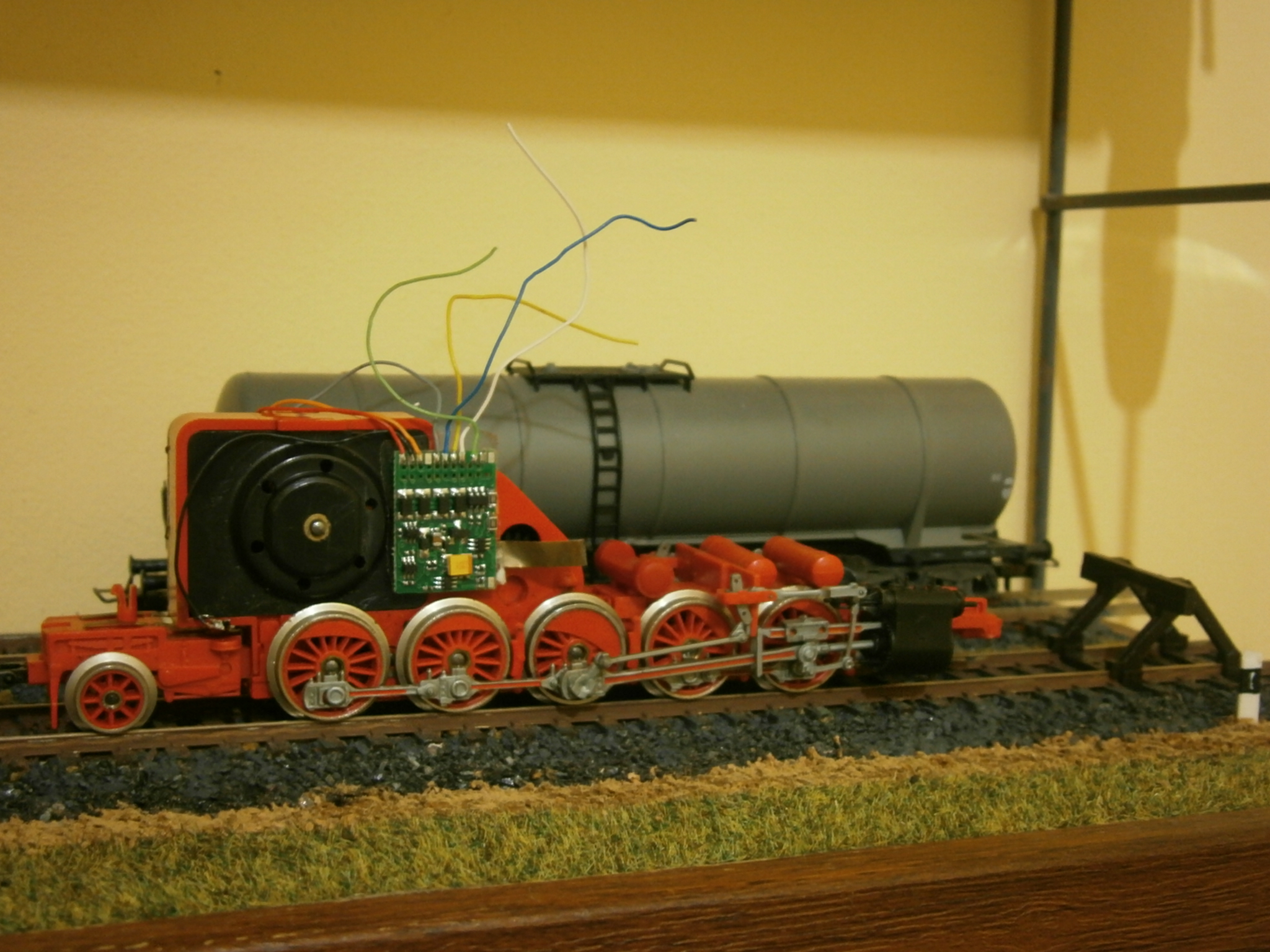

Вирішив його довести до розуму, додати димогенератор і оцифрувати.
З димогенератором все вийшло відмінно,
буферні фонарі мав у запасі ( правда поганенькі),
зробив світло вперед, назад, тележку зарукоблудив таким способом...

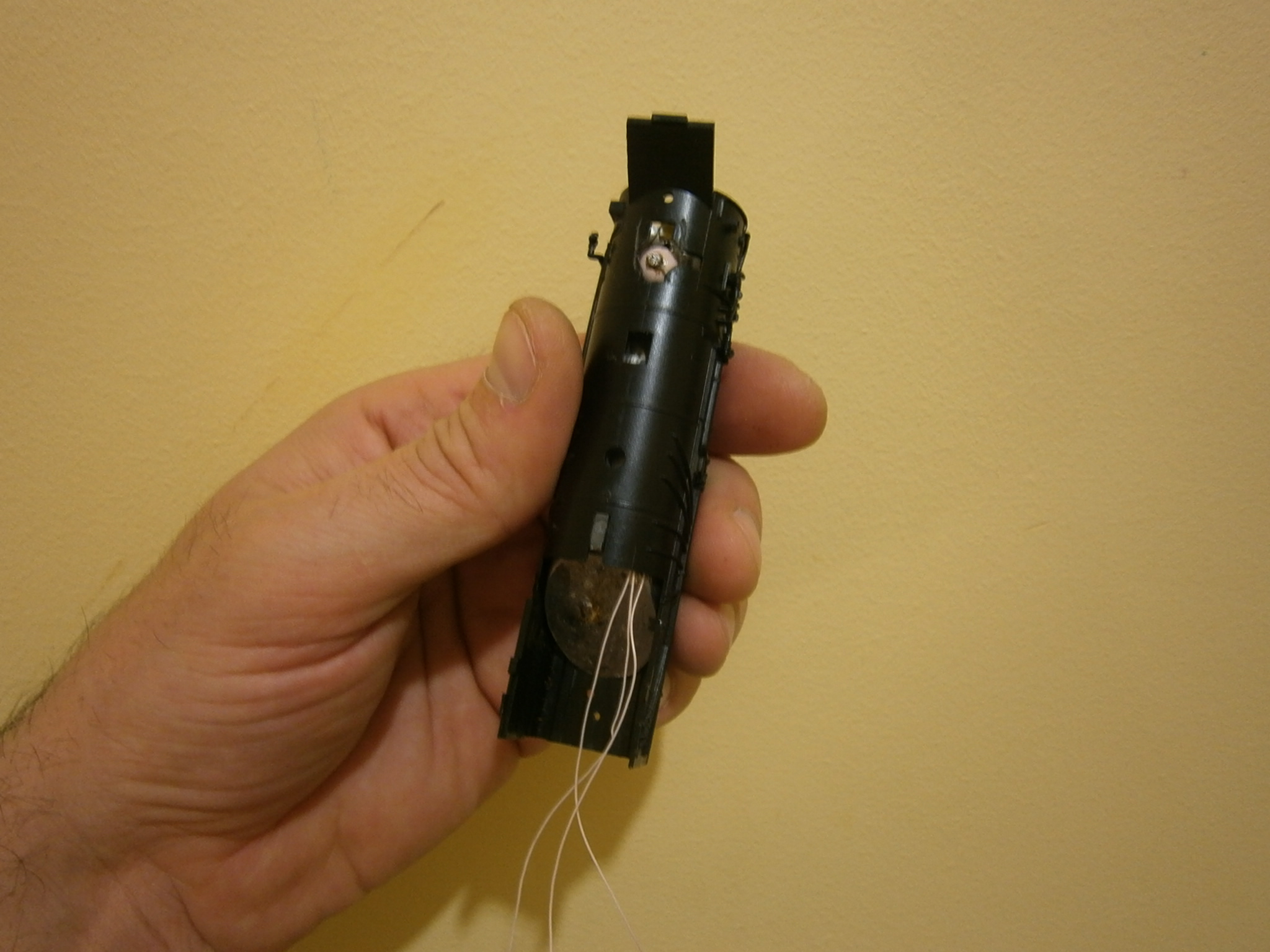

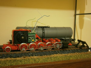

а з декодером..... спочатку була невдача. Встановив його тут, причому цей варіант побачив в інтернеті.....
Все ніби нічого паровоз димить і їде, але ..... тільки по прямій :? . А на поворотах злітає, і я зрозумів, що установка декодера з боку була тупістю :roll: .
Переставив його в зад, де вантаж, там місце для нього краще і 95 став бігати.
І тут у Штаймаера трапилася сумна історія. На одному з випробувань я був не уважний і 95 злетів з полиці на підлогу ........ це була катастрофа :twisted: .

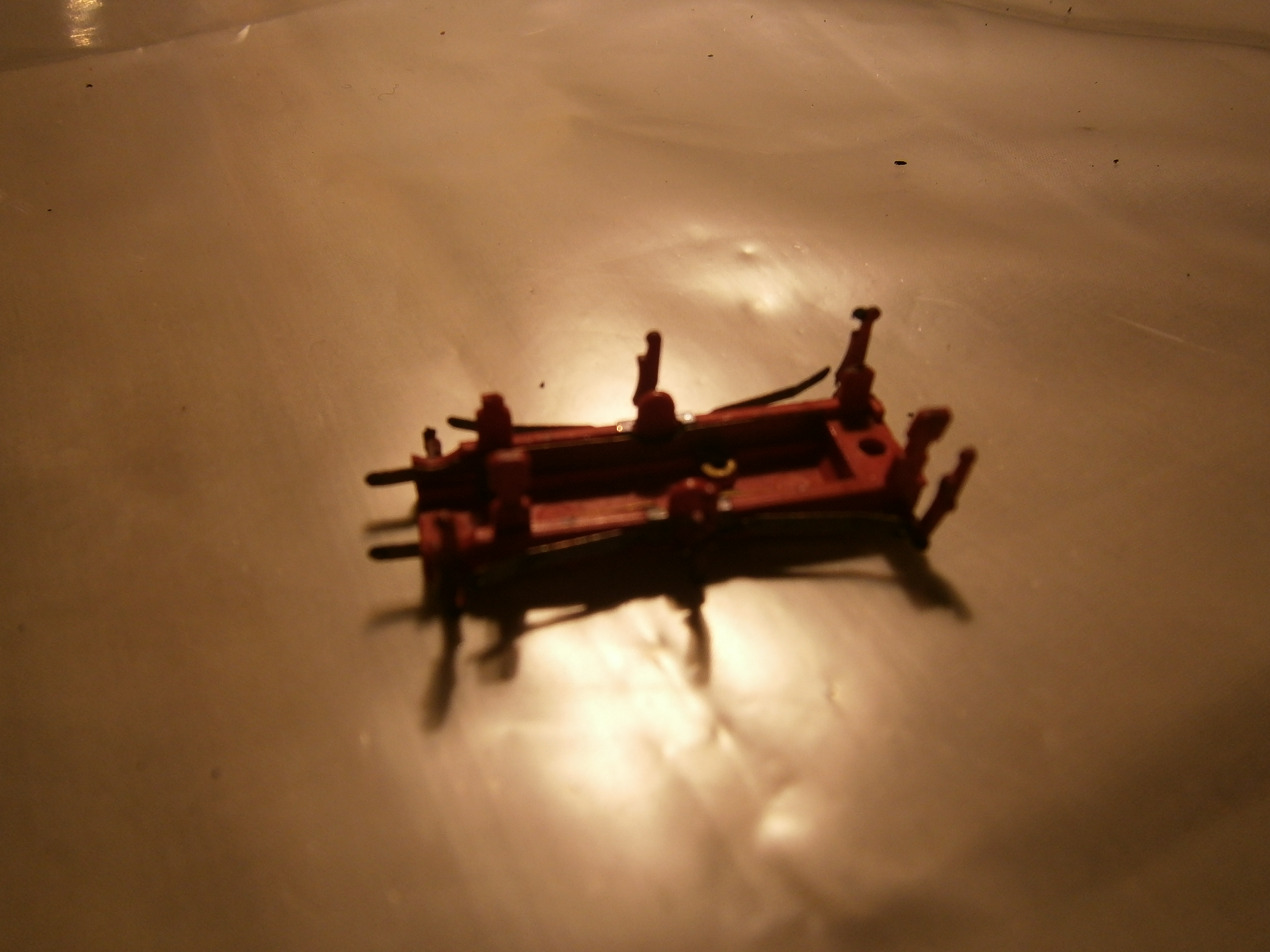

Фото після падіння я не зробив, а треба було ..... Видос був дуже сумний :cry: . Спочатку хотілося все викинути в сміття. Той візок що ремонтувався розлетівся на друзки, кулісний механізм теж, дишла (що дуже здивувало) залишилися цілимі. По корпусу зрозуміло в деяких місцях тріщини, буфера відірвані ........ короч жопа :mrgreen: .

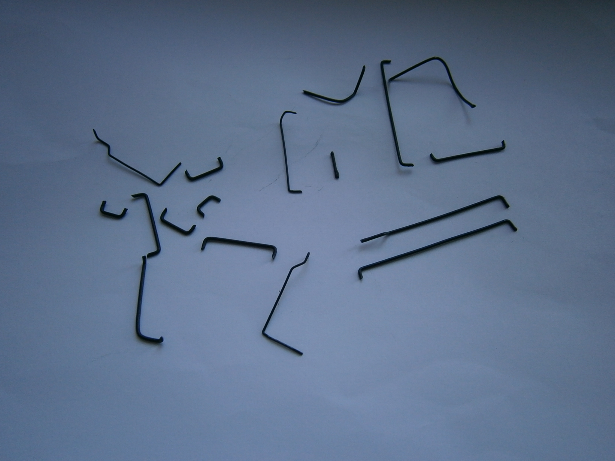

Але закотивши рукави вирішив реанімувати "мертвяка" заново :P . Зібрав я його, але вже димогенератор і декодер не встановлював. Зате вирішив зробити накладні із сталевої проволки.
Візок роблю.... ще не закінчив....

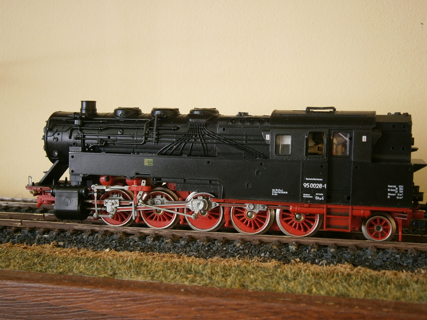

Почав катати його, бігає начебто так нічо, але почалася інша проблема. З початку з одного боку лопнуло одне дишло, а через деякий час з іншого боку іншого :evil: . Я так розумію що проблема в тому, що, напевно, не правильно зібрані колеса.

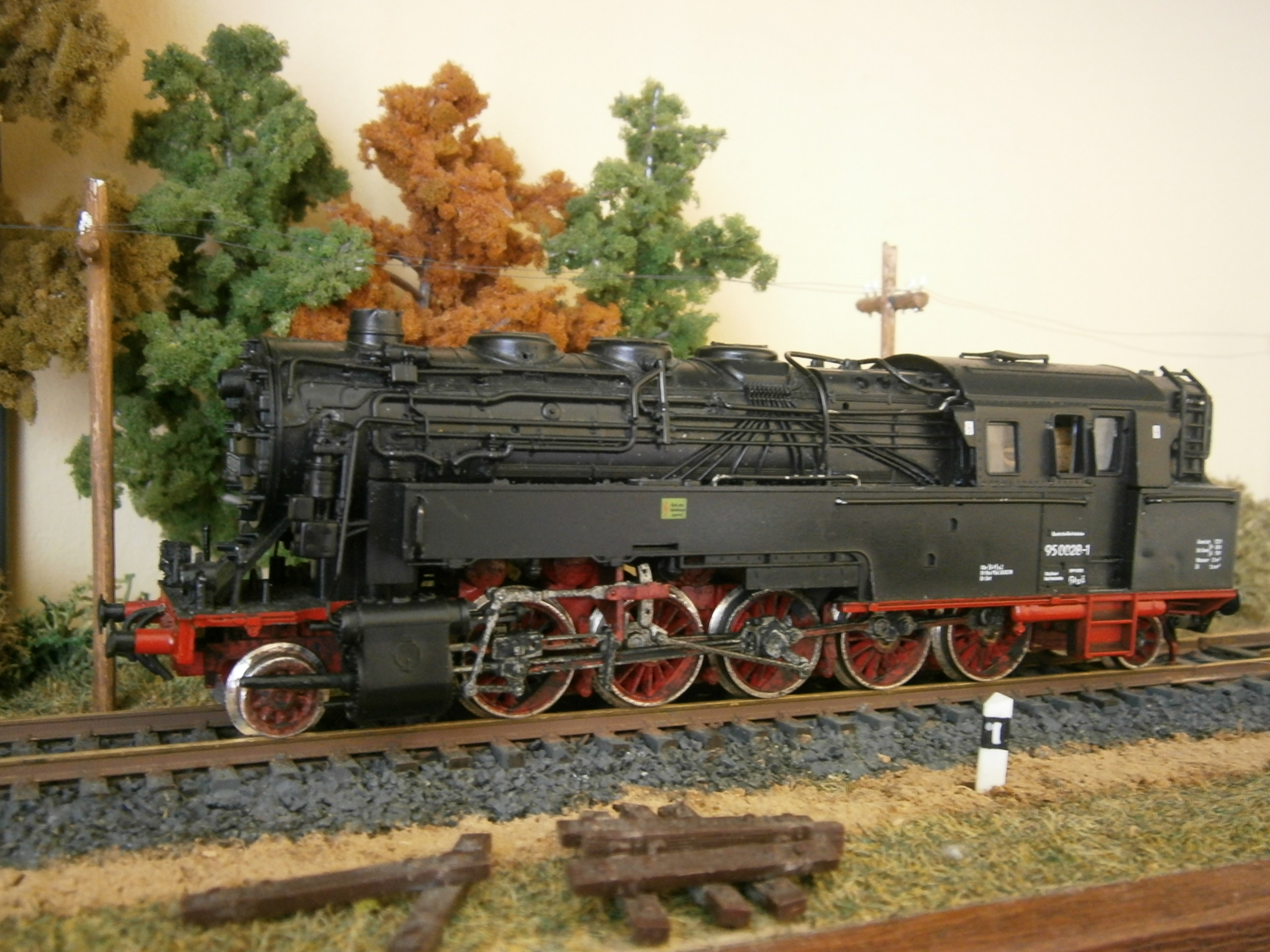

Вигляд на даний час.
Так що рукоблудство ще в процесі ....

Невероятный драматизм ты описал.Столько трудов,падение,еще труды,
а лок все еще в бинтах и под капельницей. :( Лопанина дышел изза
неправильной установки колес.Я в свой долго их выставлял. :evil:

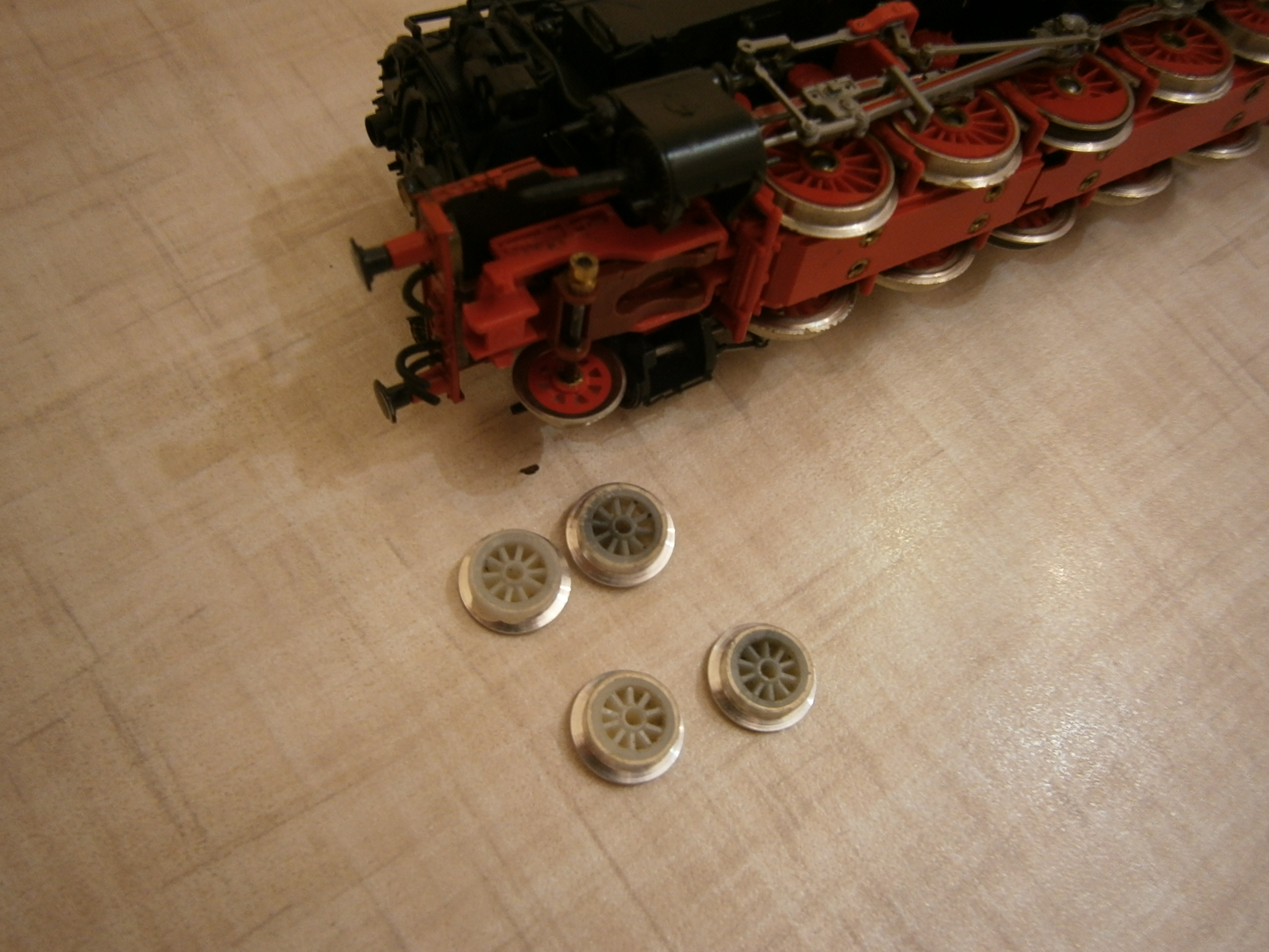

Что за серые блыскучие бегунки?Неужто из смолы самодельные?
Насчет проволочных поручней я тоже пробовал,но мне оно
показалось толстым.Продолжаю следить за ходом работ...

Молодец, что не выбросил "мертвяка" на помойку. Он еще побегает!

Накладные из проволоки отлично смотрятся. Хорошая работа.
Денис, вони саморобні, але не мною (я до такого рукоблудства ще не доріс :lol: ).
Купив на Аукро тут: http://aukro.ua/dopolnenie-i5686046214.html
Так Вітя, поки він ще бігає ;) . Надіюсь падати він вже не буде :lol:
Юр Санич, спасибі! Я все таки думаю, що проволка мала б бути трошки тоньшою.

zizik писав: Я все таки думаю, що проволка мала б бути трошки тоньшою.
Руслан, по моему, сугубо субъективному мнению, толщина проволоки критично заметна лишь на фотографиях. При созерцании модели живьём этого, как правило, не рассмотреть. Достаточно сказать, что эти накладные в пластике от производителя наверняка изначально были толще

Да, действительно - они родные достаточно грубые. Для моего 95-го имею комплект, но ограничился парой поручней на будке, чтобы не испортить внешний вид окончательно.

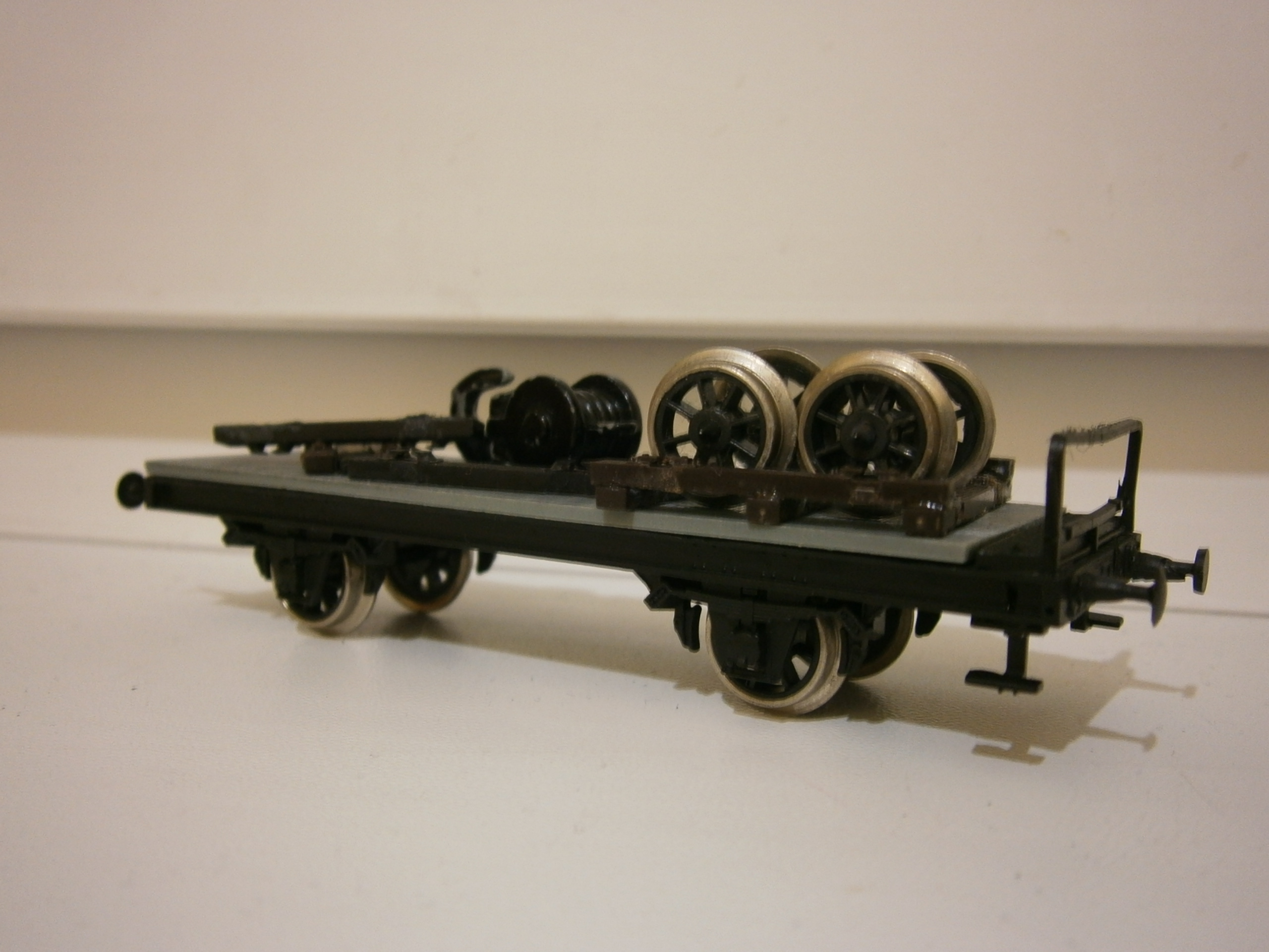

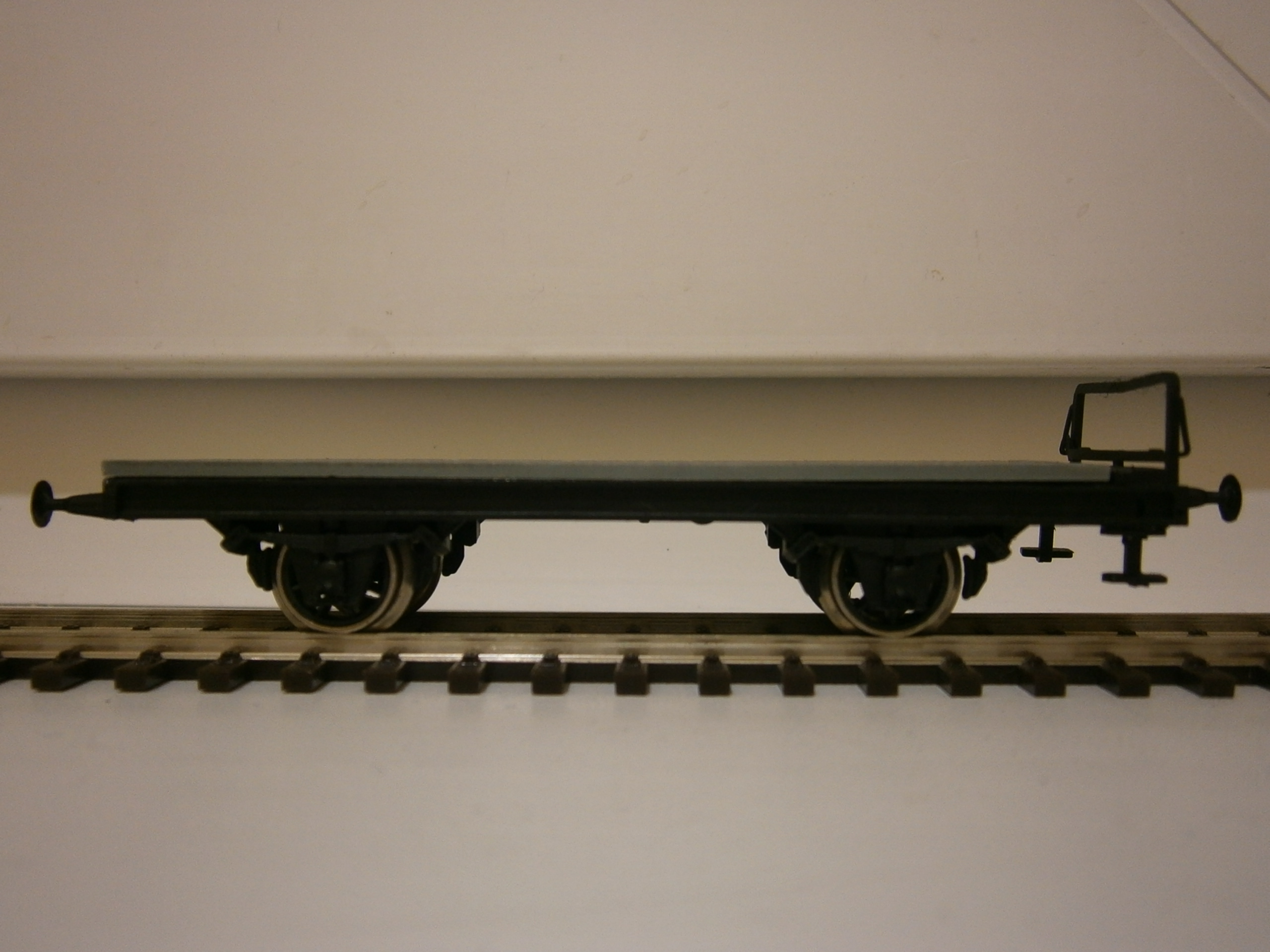

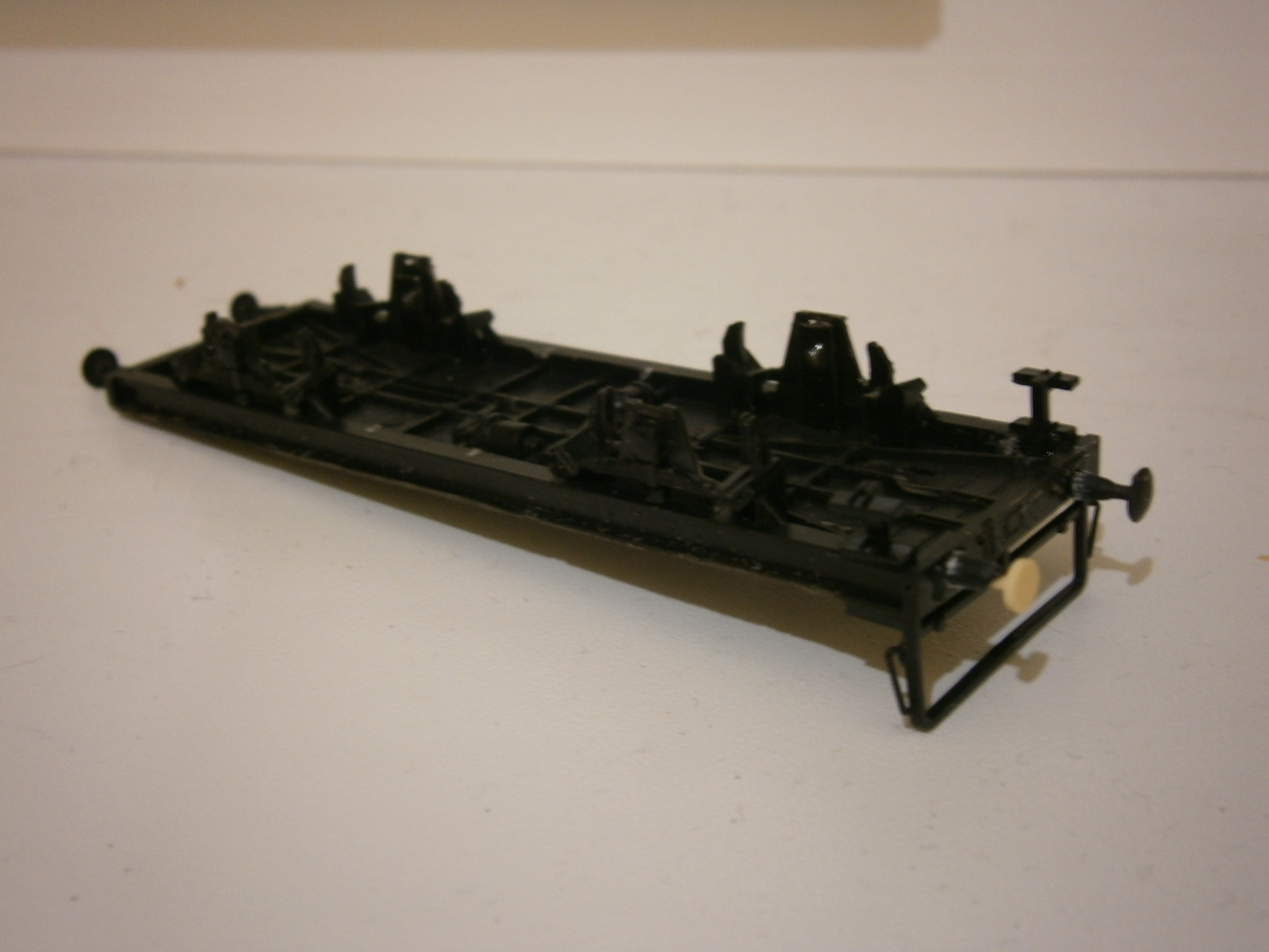

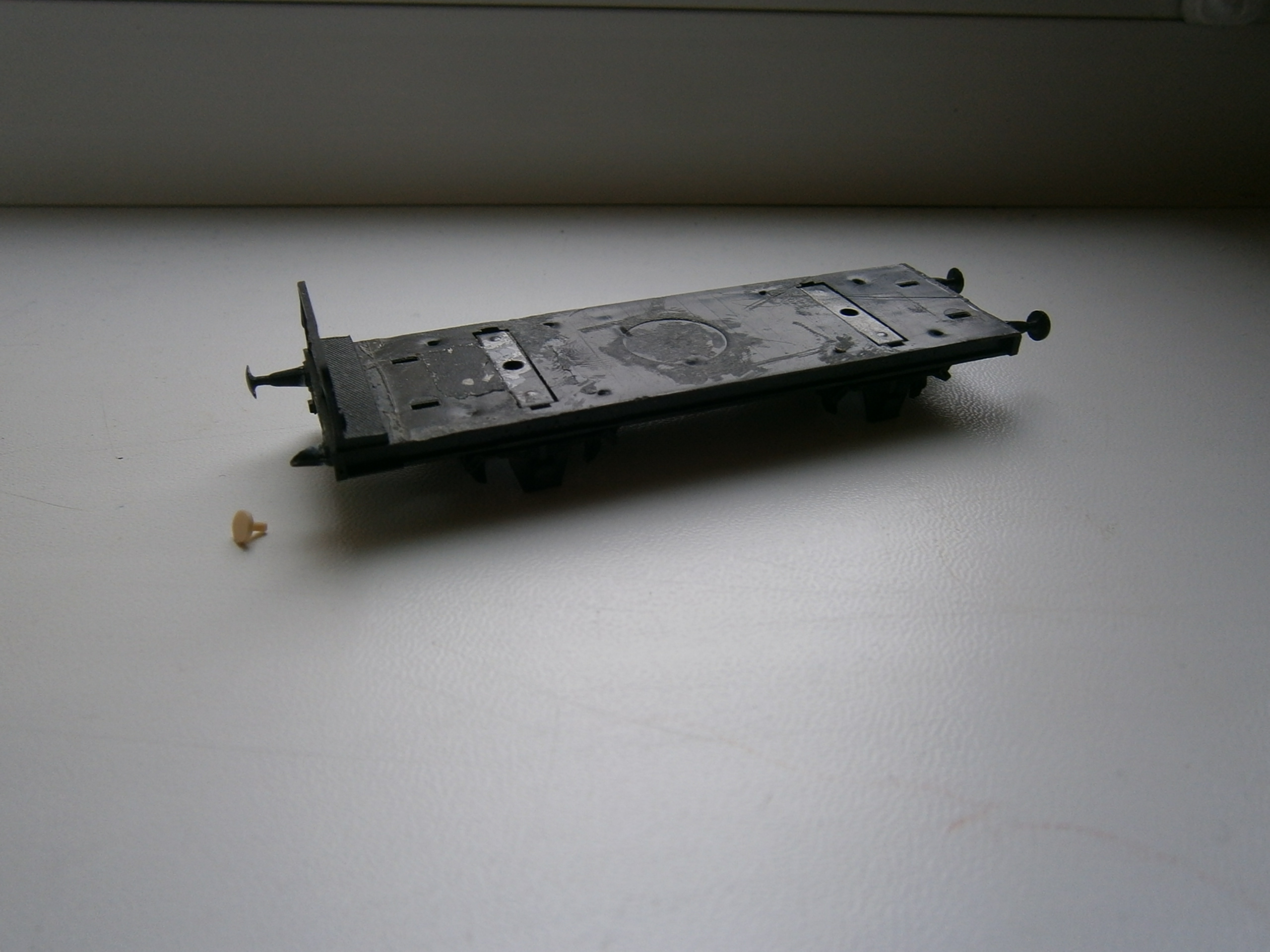

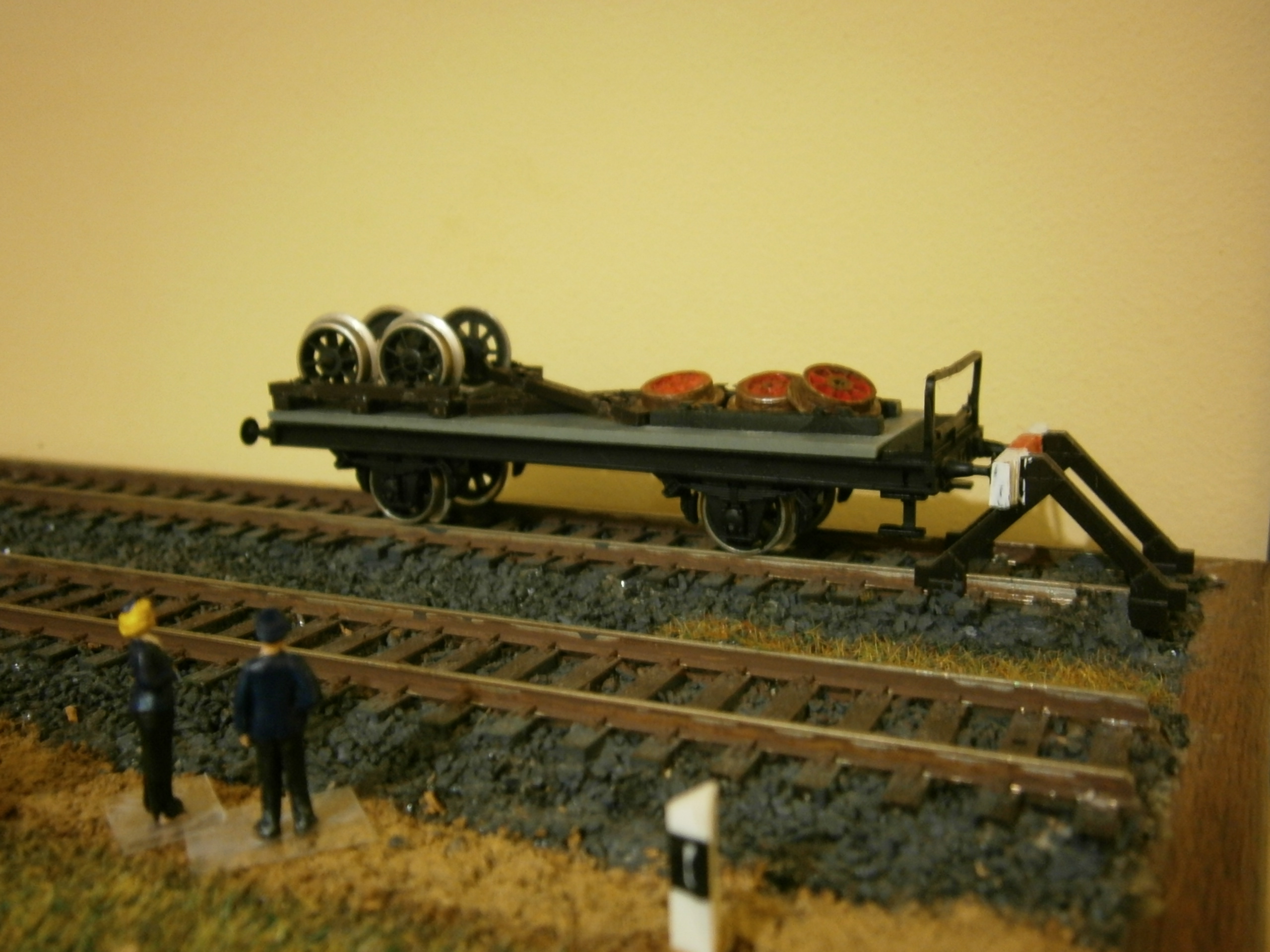

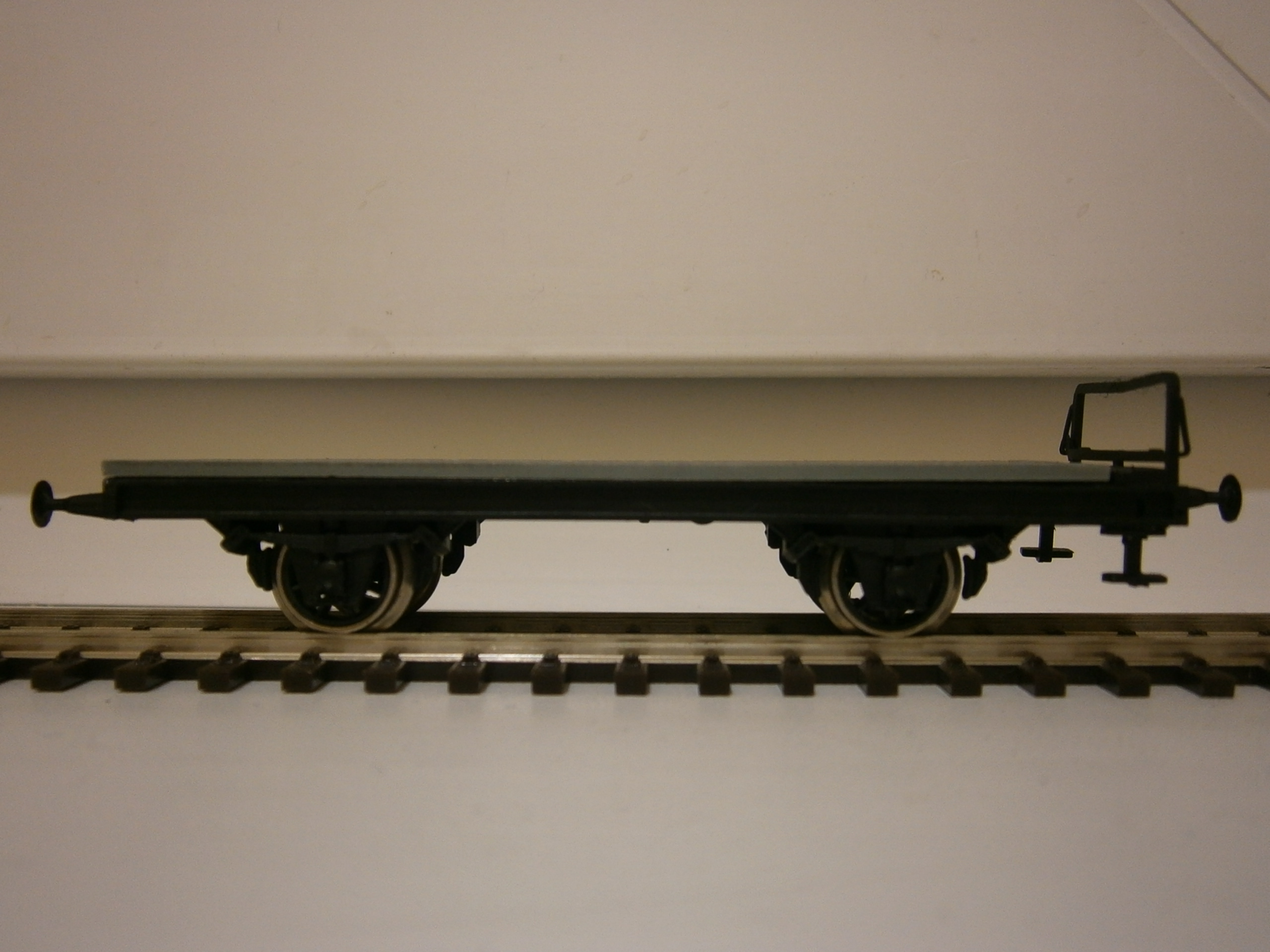

Вагончик з нічого :roll: мабуть так треба назвати цю роботу, бо фактично і нічого особливого я з ним не робив. Викінути було шкода, а так між перекурами ( авт.youdmit) одного вечора....
Повідомлень: 6347
Has thanked: 1543 times
Been thanked: 3330 times
Re: Доробки з моделями та інший моделізм.
Хороший служебный вагончик.Напоминает первоэпошный спицевыми
колесами и тонкими буферами.Я так понимаю что без сцепок он будет
сугубо тупиковым экспонатом?

Очень колоритный и живой вагончик. Отличный результат при минимальных трудозатратах!
zizik писав:між перекурами ( авт.youdmit) одного вечора....
Я не так уж и много курю... Модели делаю в перекурах, а не между...

Мне нравится, как ты груз разместил! Сама по себе платформа - это только полдела, груз на нее иногда сложнее придумать (по крайней мере, мне :oops: )
Спасиб, за коменты!
Напоминает первоэпошный спицевыми колесами и тонкими буферами.Я так понимаю что без сцепок он будет
Так і є. Тому сцепкі до нього і не робив.

Отличный вагончик для оживления макетной реальности! :ugeek:
Повідомлень: 6347
В таком случае его можно заржавить и насыпать сверху пару шпал,рельс. :roll:
Также приклеить на торцы имитацию винтовой упряжи и шланги.

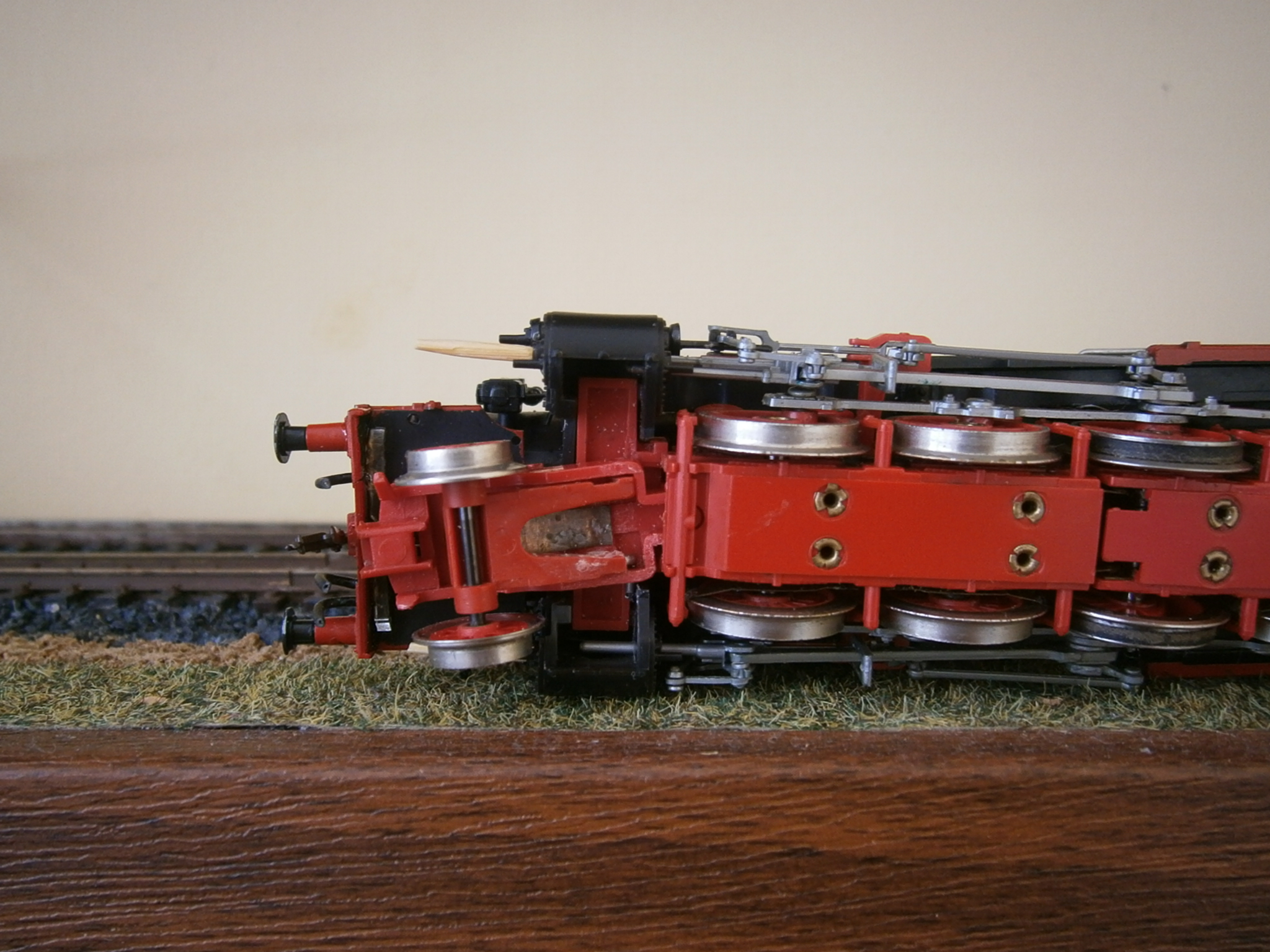

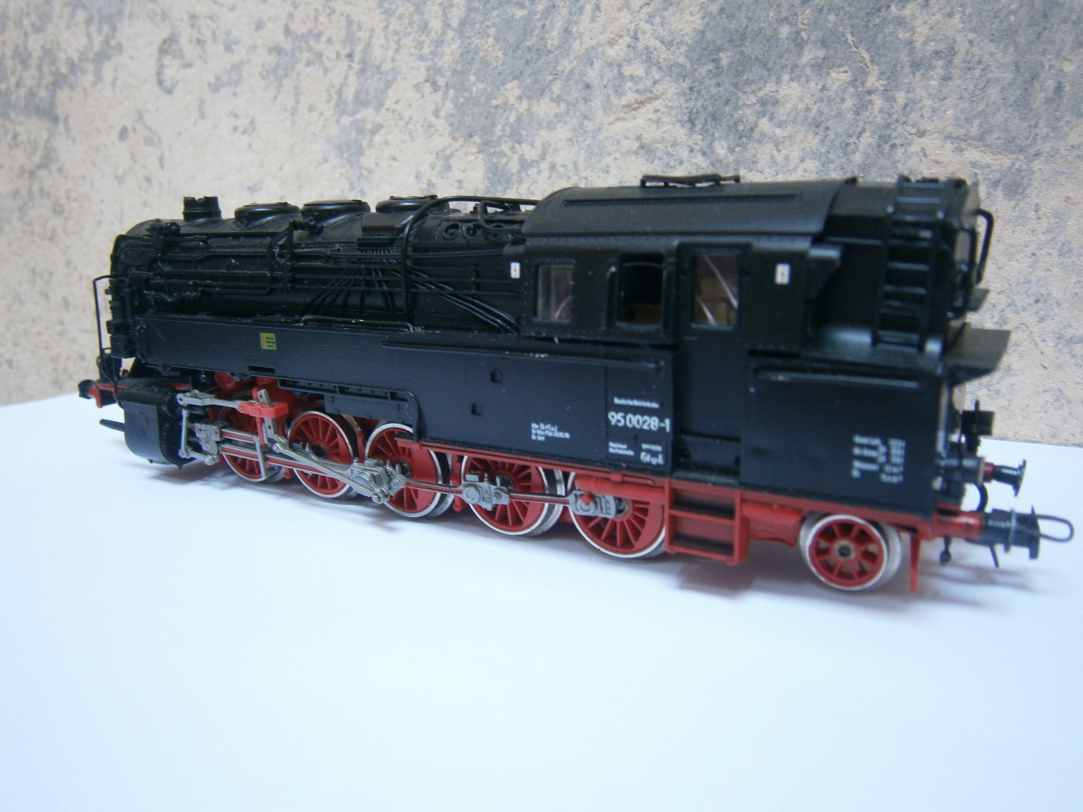

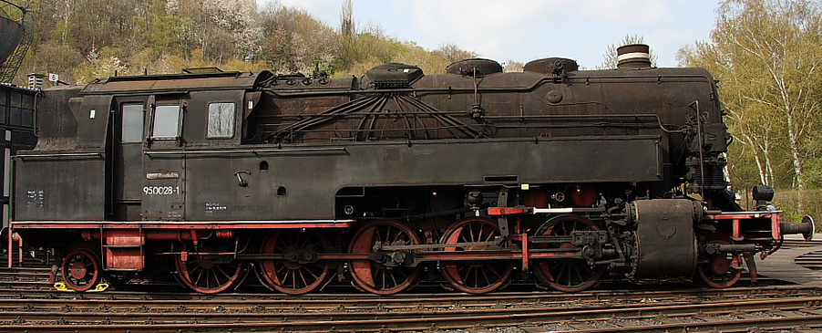

Вчора пробував "гадити" свого 95, перша спроба....
Хотів зробити як в оригіналі .....не "дотянув" :?
Потрібно ще по корпусу пройтись і ще раз по колесах.

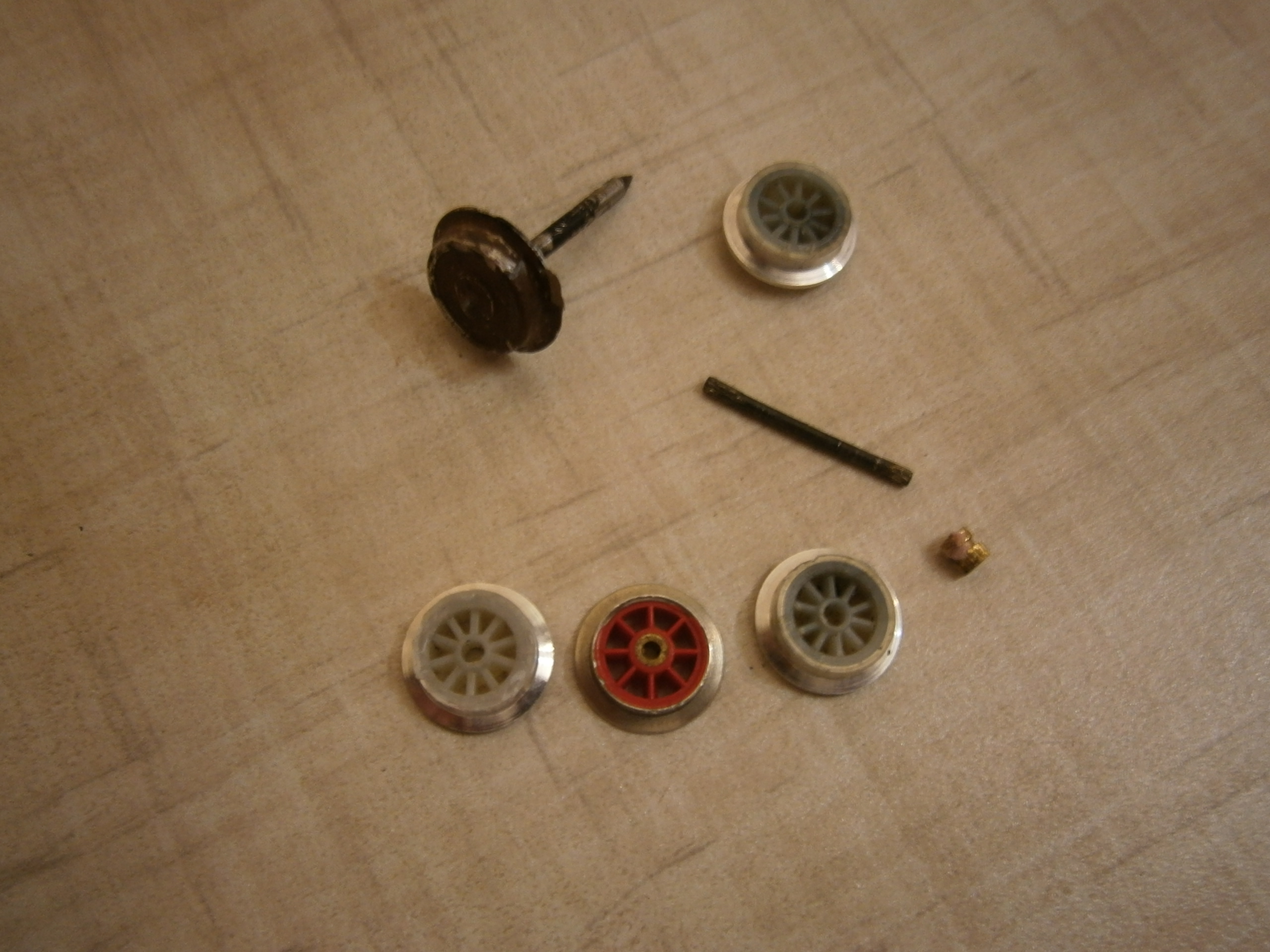

У паровоза знайшов ще одну проблему після падіння..... думаю що це причина по якій він не хоче нормально їхати.
Повідомлень: 6347
Блин,а паровозик ведь был такой чистенький,гламурненький. 8-)
Проблему с ходовой можно просто приклеить на суперклей.По крайней
мере будет ездить нормально,пока ты не найдешь запчасть.

Відчуття, коли падає модель і відламуються деталі дуже знайоме, коли йде потік матюків і розуміння того, що все треба клеїти і виправляти. Але після всього, що сталось, він виглядає добре. :)

Точно. Так что не все потеряно, есть еще что разбивать при следующих падениях :lol: ... которых, понадеемся, все же не будет ;)

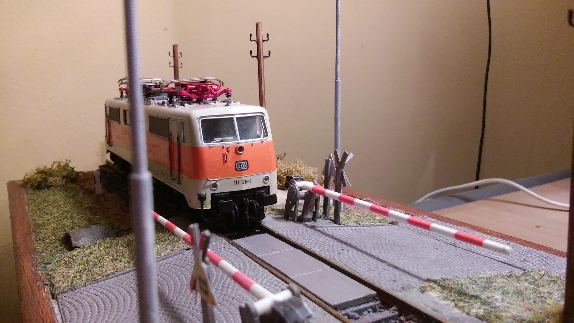

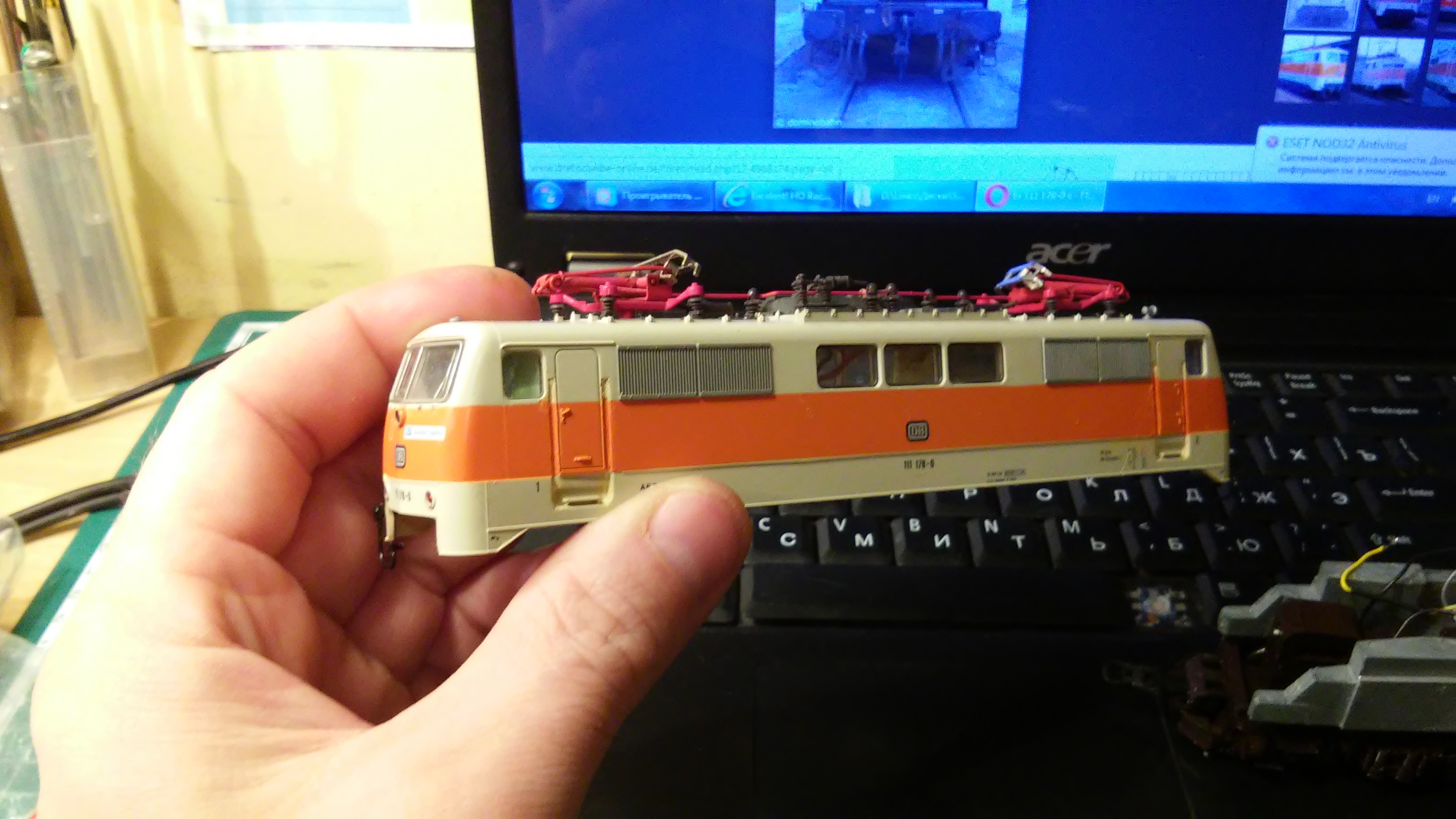

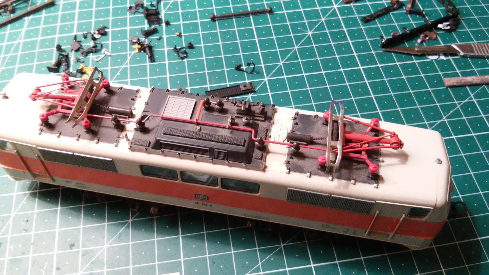

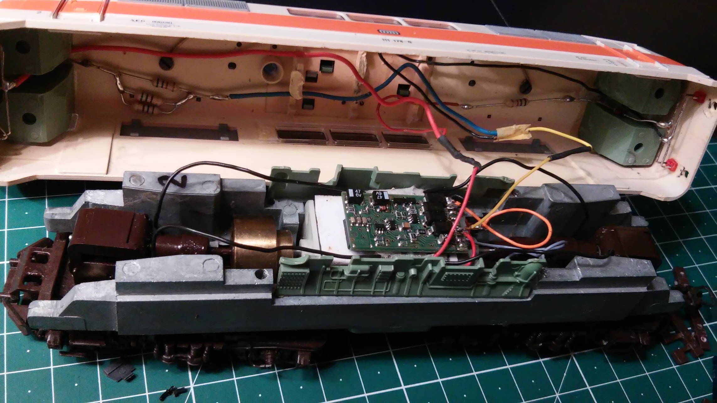

Всім привіт!

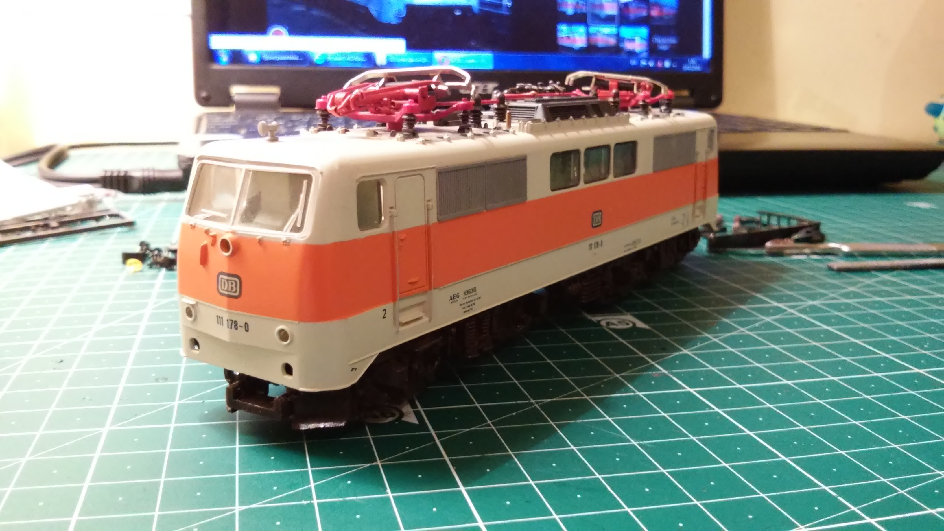

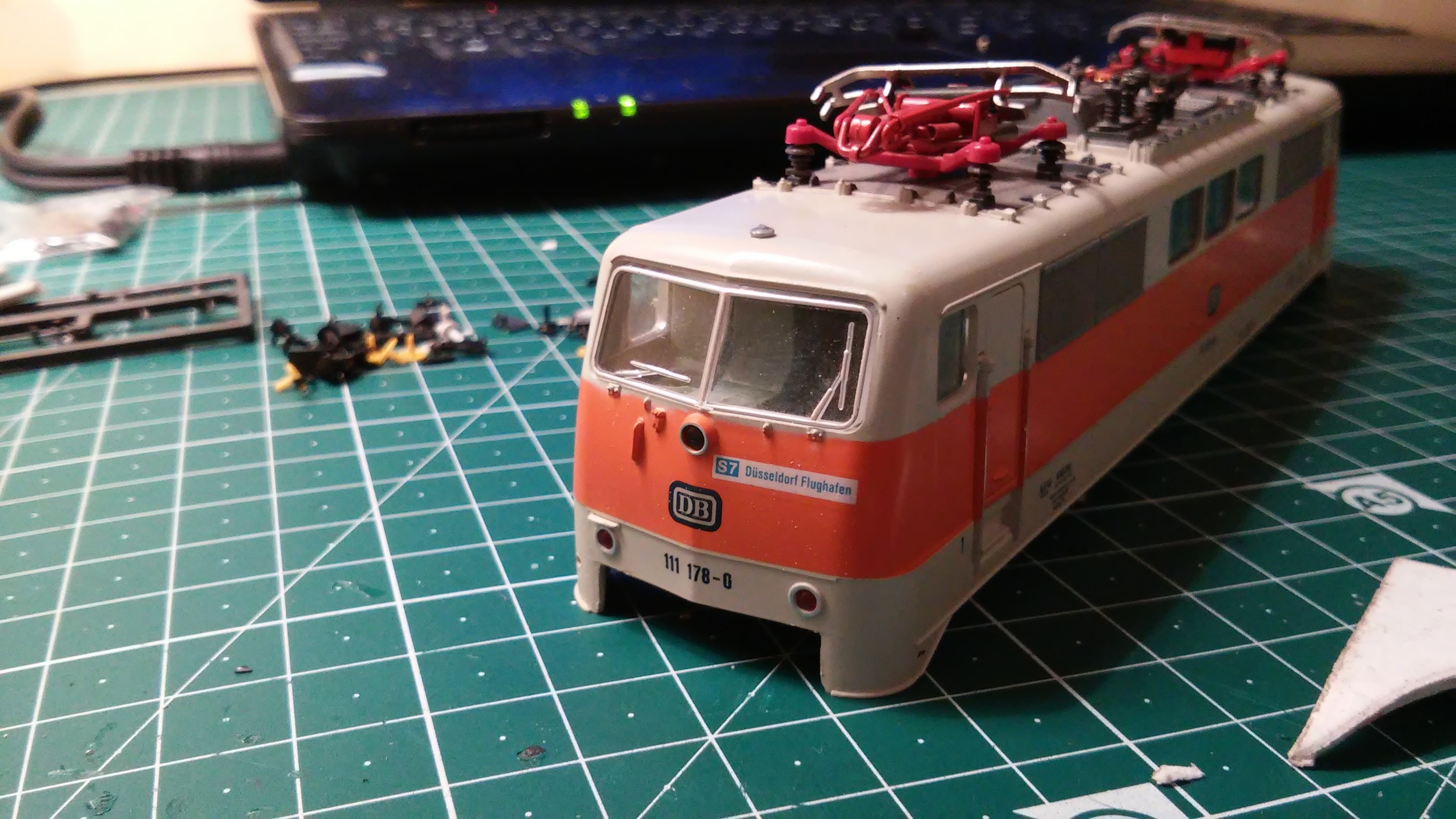

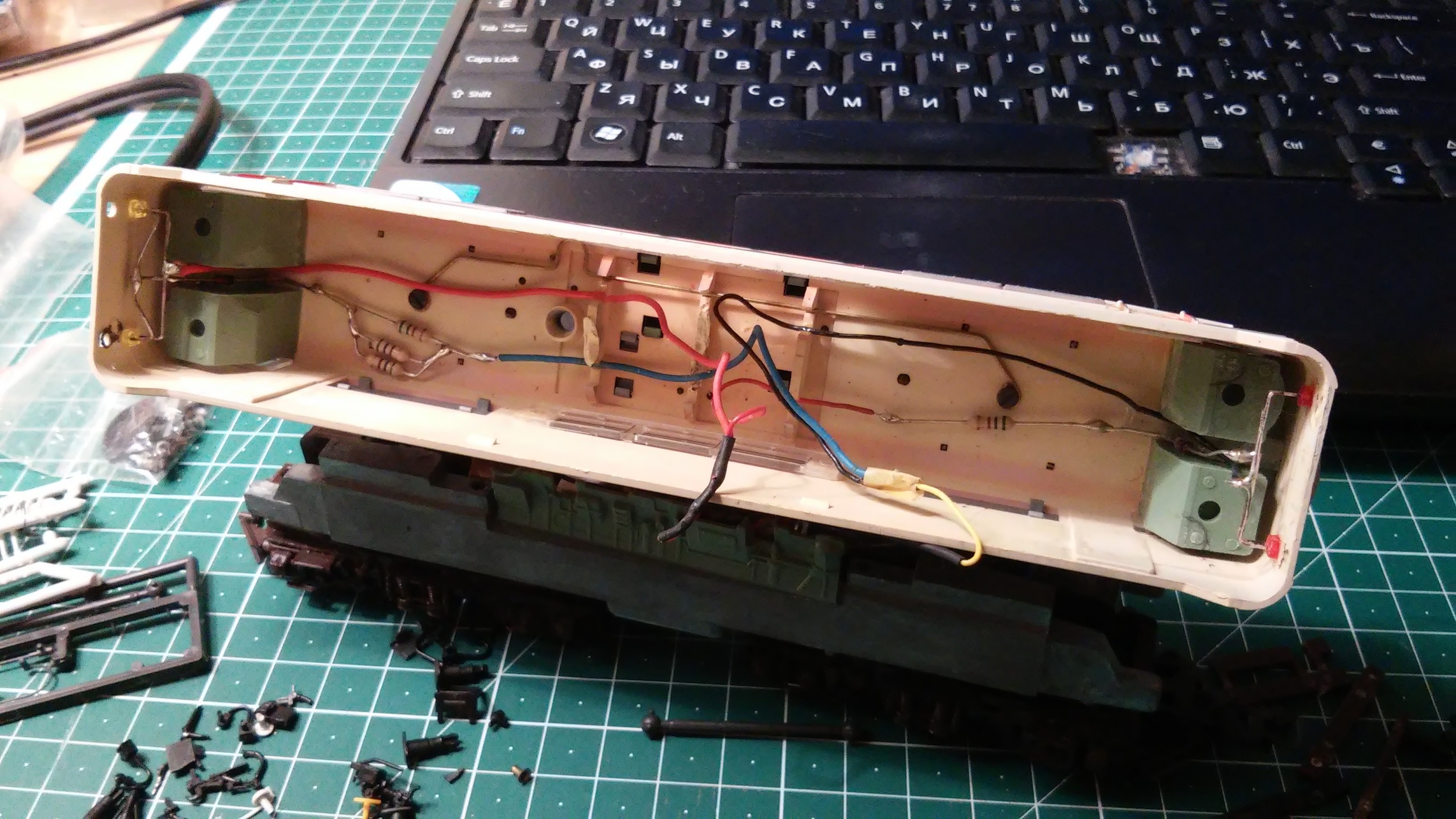

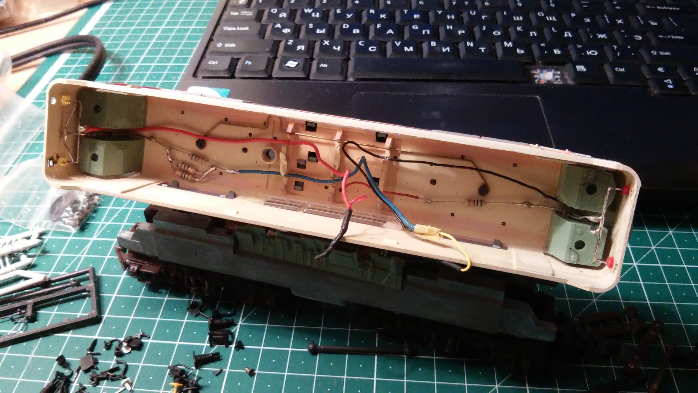

Дістався в мої "лапки" ( за символічну ціну) BR 111 178-0 DB від Роко.
Вирішив взяти його собі, що б на макеті "тягав" Siberling.
Модель в принципі була в хорошому стані. Тільки були відсутні "мордашки" і німець зробив трошки дивно на мій погляд світло.
Воно працювало тільки в одному напрямку вперед і назад.
Світло вирішив не міняти, мене це в принципі влаштувало. Я в більшості і так у моделей видаляю передні зчіпки.
Відразу його оцифрував і зробив таким чином, що коли перемикаю напрямок руху світло вимикається :mrgreen: Дурня але ....
Продовжив "вандалити" модель....

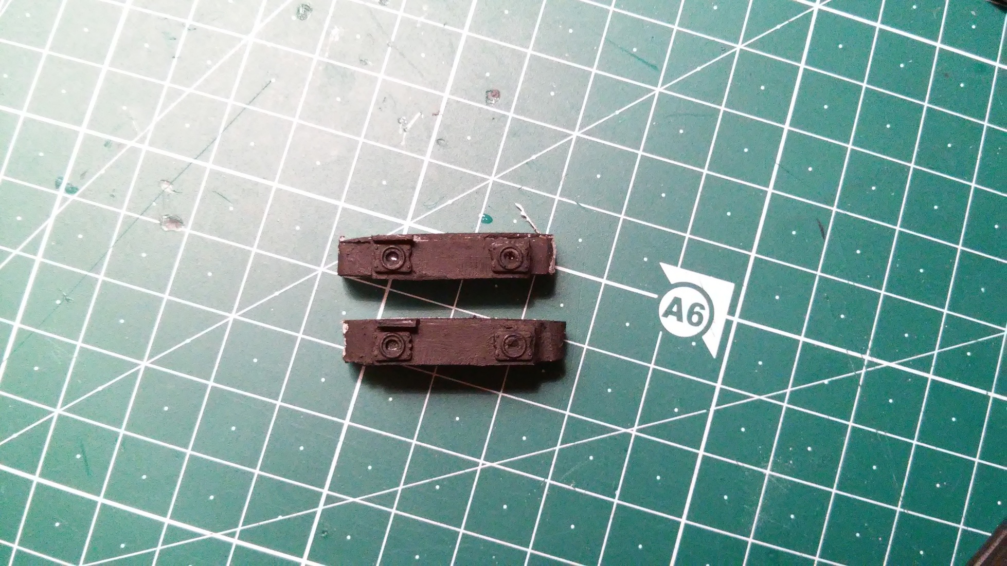

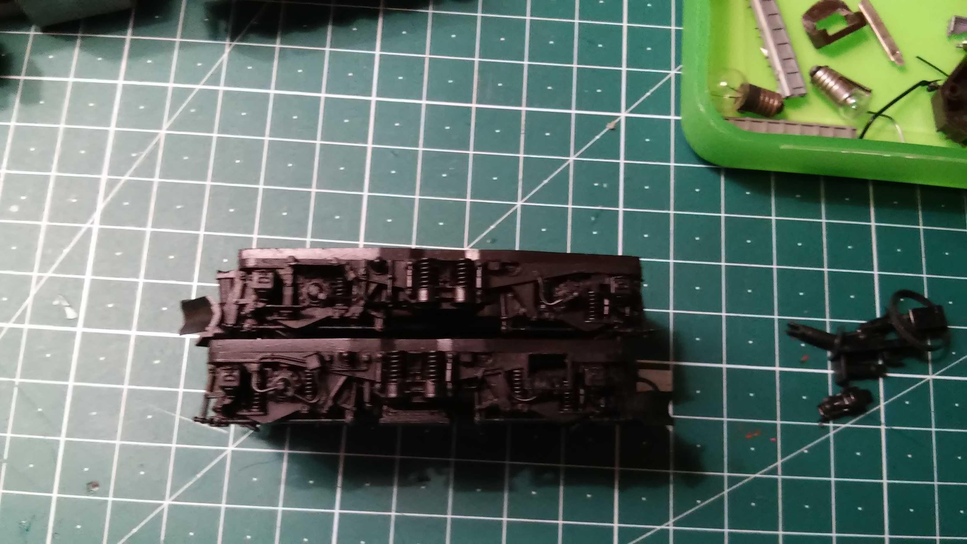

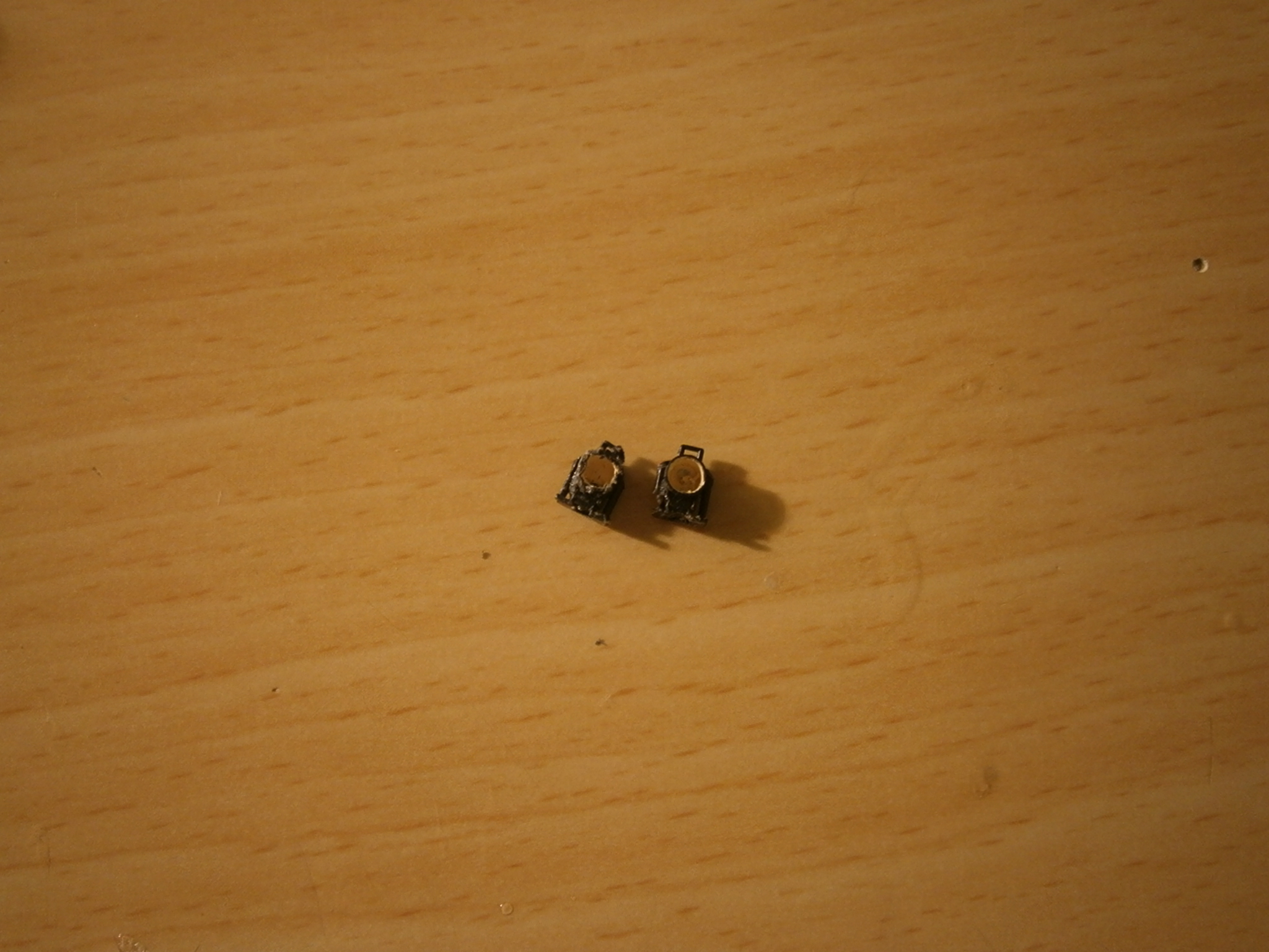

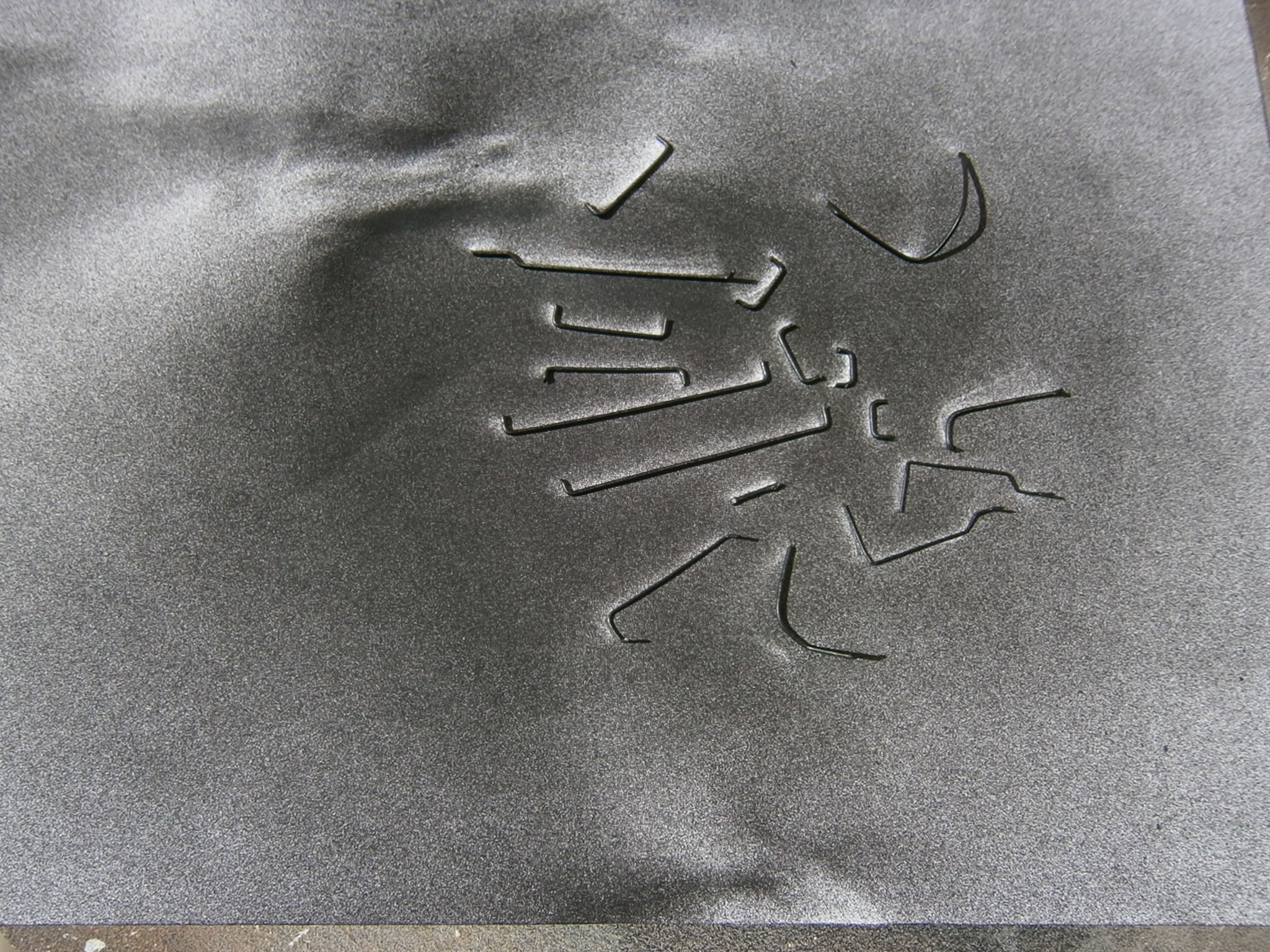

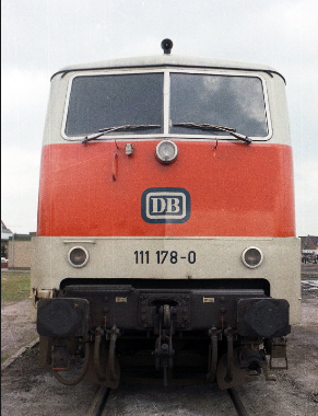

Мордашку вирішив робити як у оригінала, візки задув чорним матом (вони були коричневі і це мене дратувало :roll: ) Видалив рідні поручні і замінив на проволку. При цьому в двох місцях поцарапав корпус :x , але не біда. тренуватись треба ж на чомусь :P Загадив машинне відділення і троооошки саму модель ( не ризикнув її пачкати більше, бо не маю досвіду :oops: ) Але планую ще попробувати.
видалена мордашка і поручні
заготовка мордашкі
заготовка мордашкі
візки
візки
Отже, підсумок. Ніби і нічого особливого і надзвичайного не зробив, робота для школяра, але два вечора потіти мусив :mrgreen:
Пізніше, ще викладу відео.
фінал
фінал
