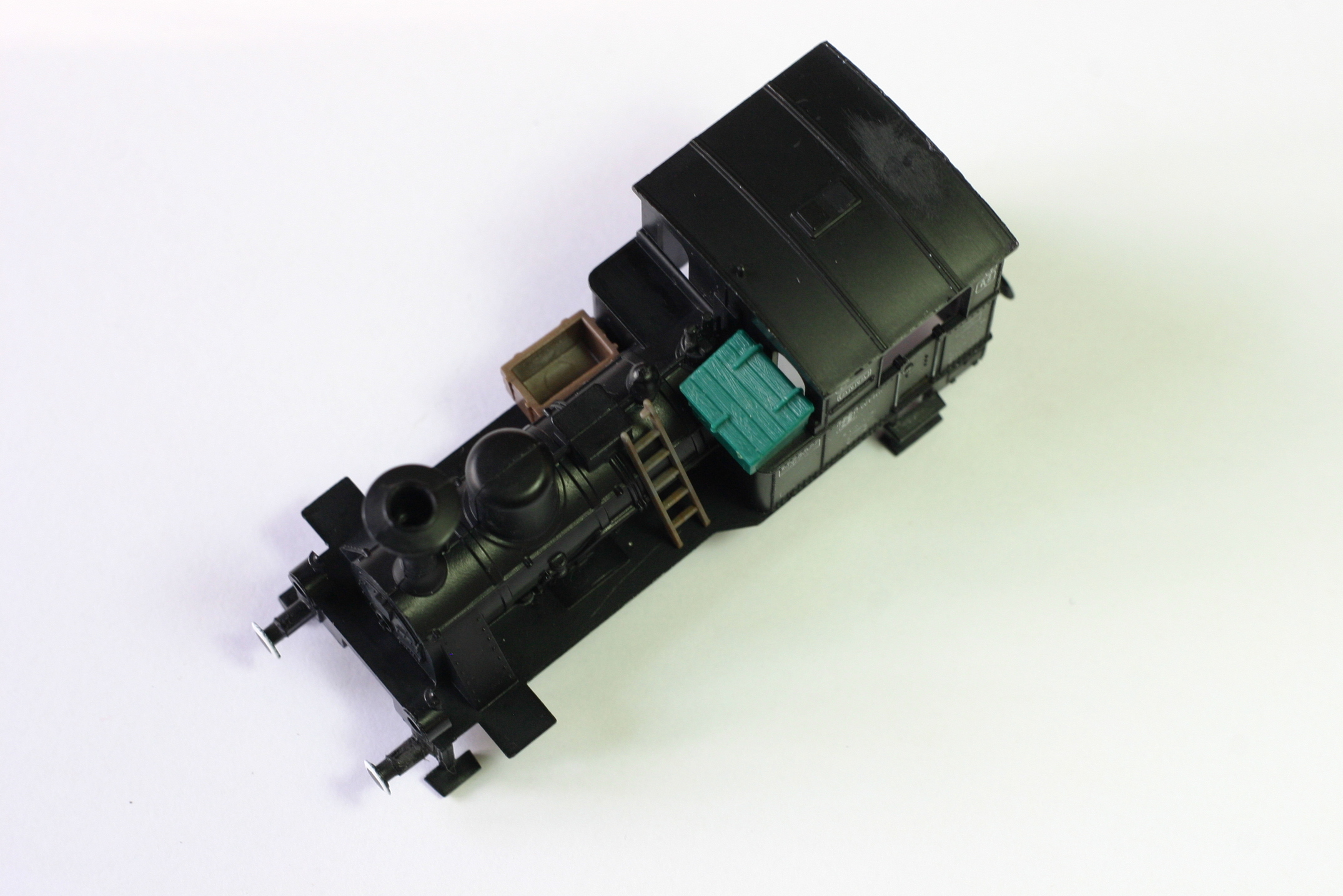

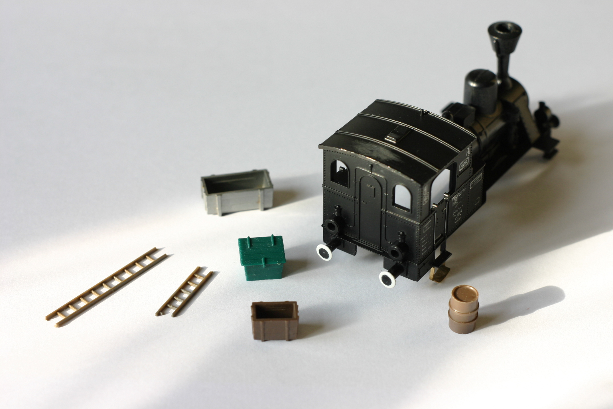

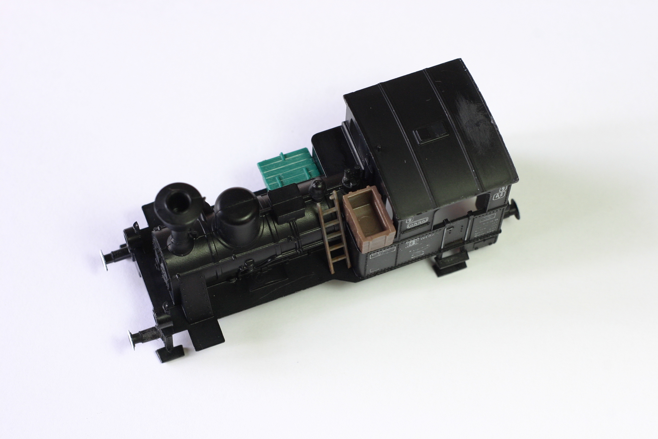

Приветствую всех форумчан!
Не так быстро дело делалось как сказывалось.

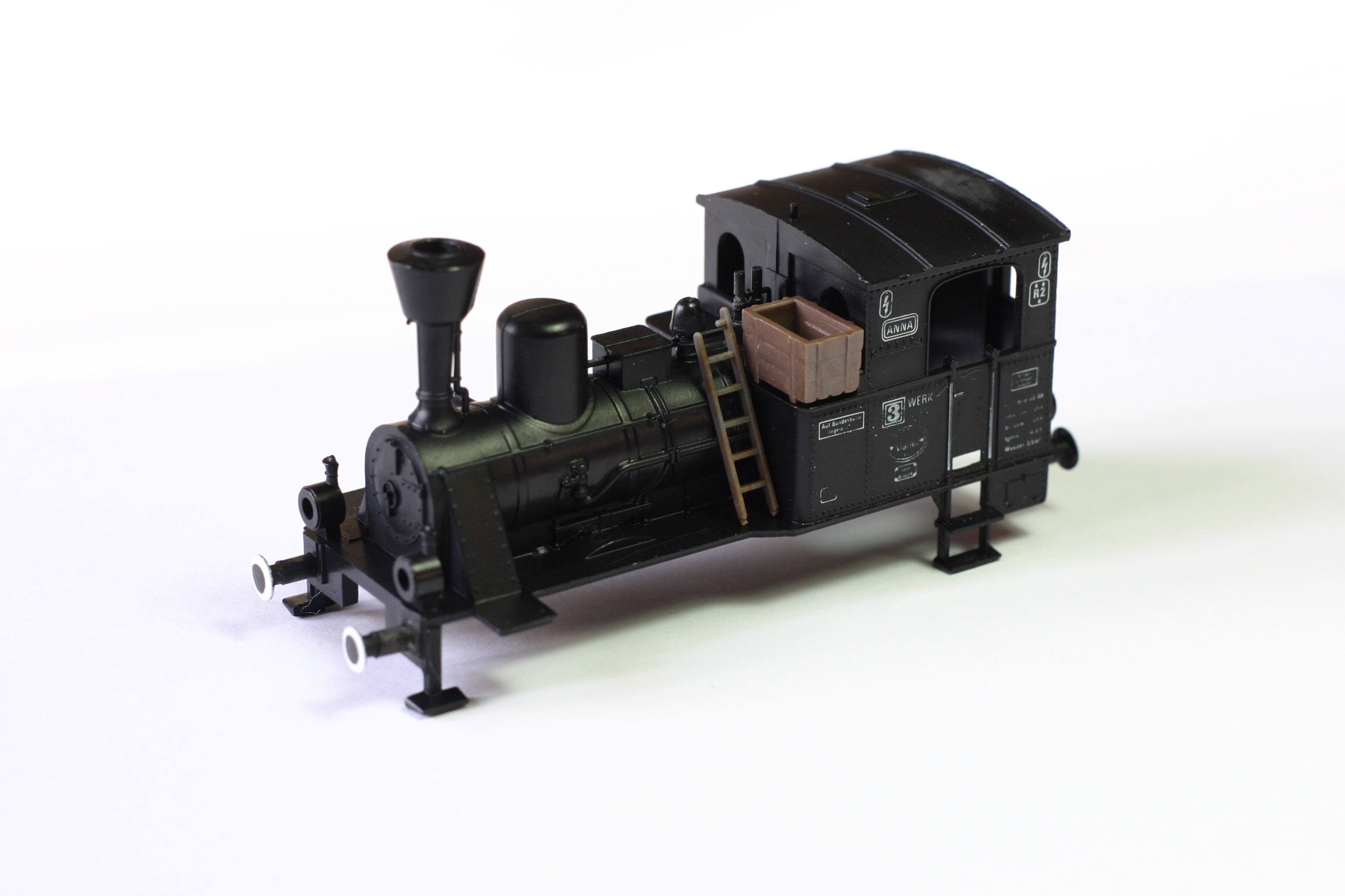

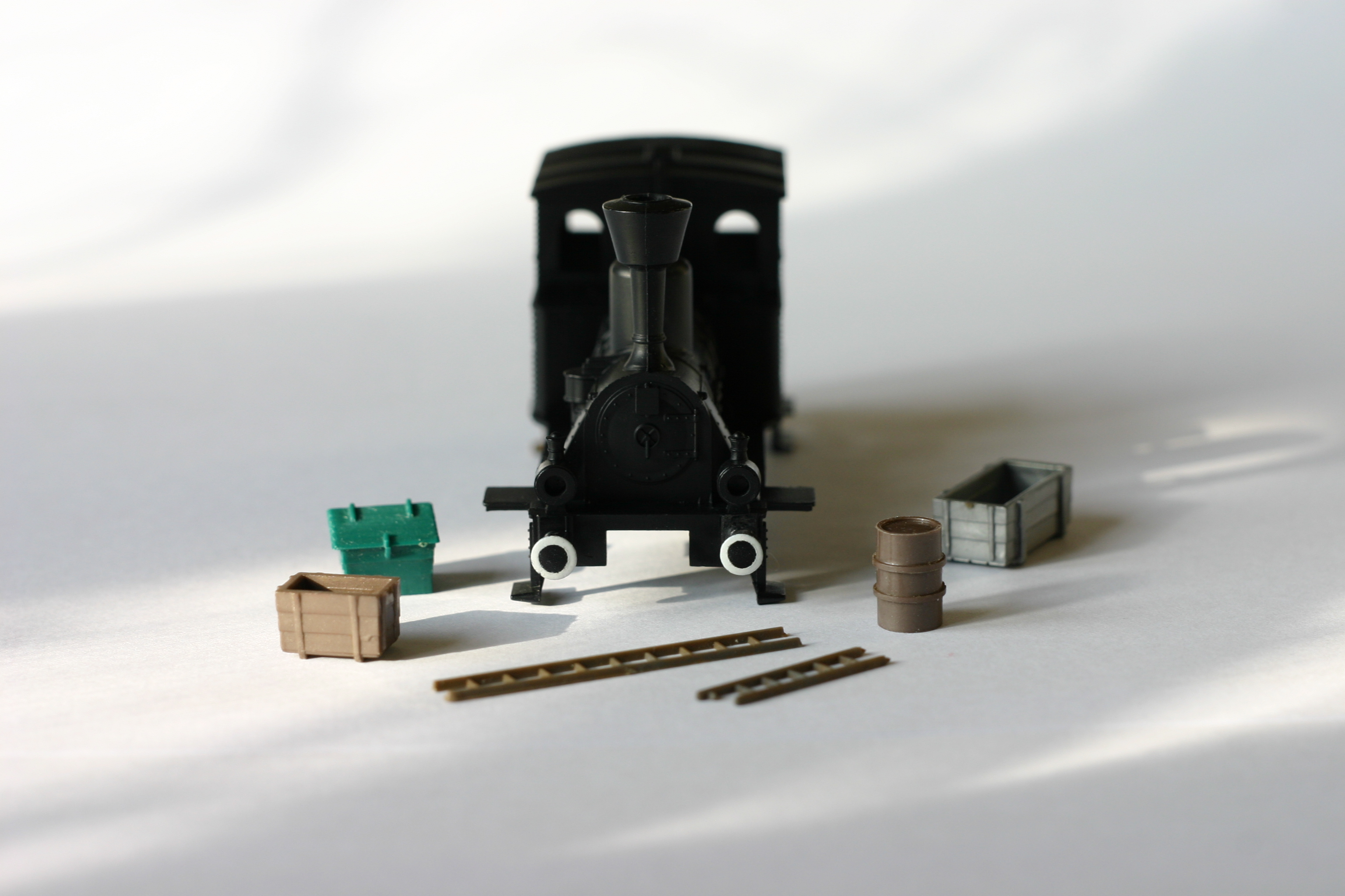

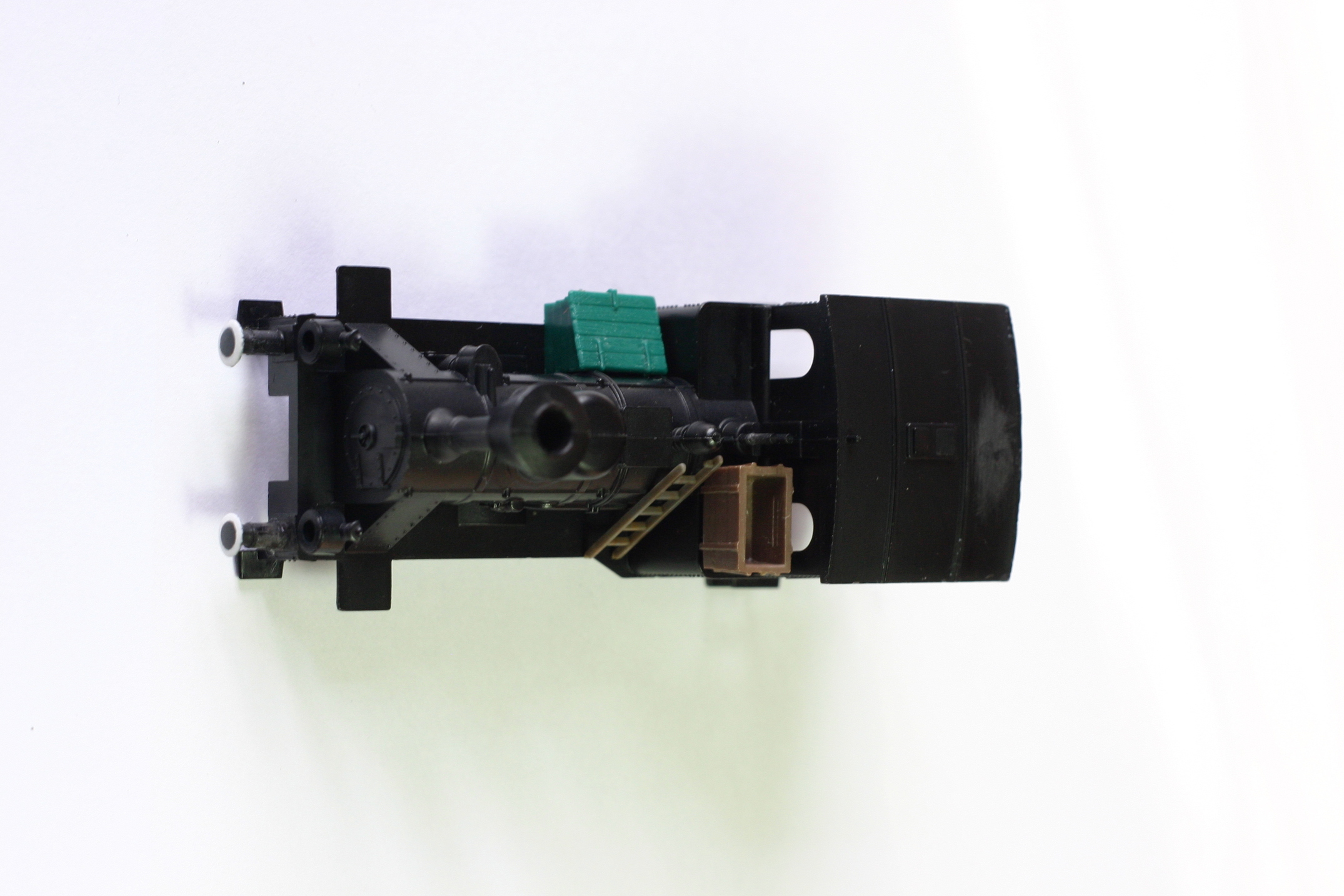

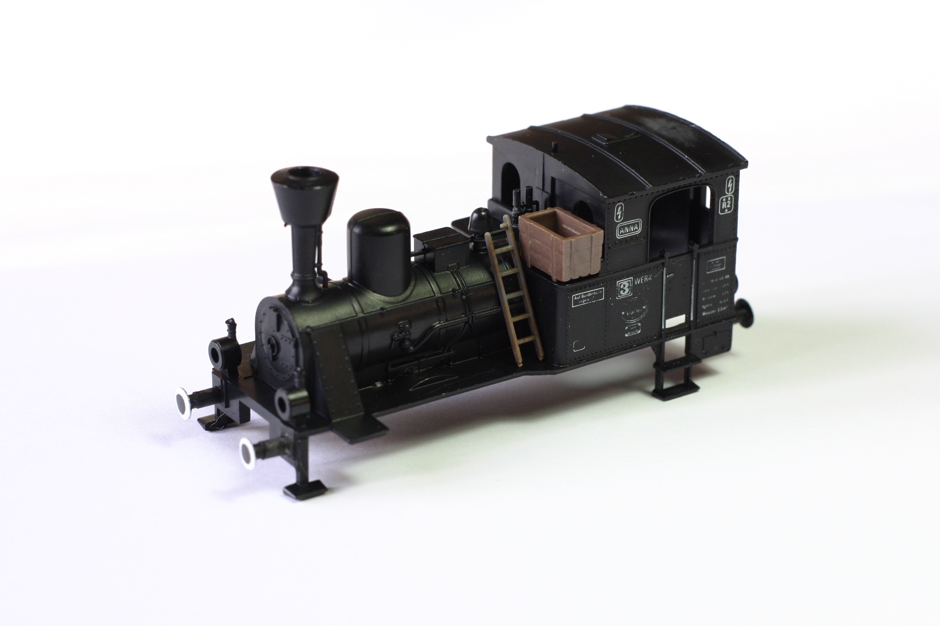

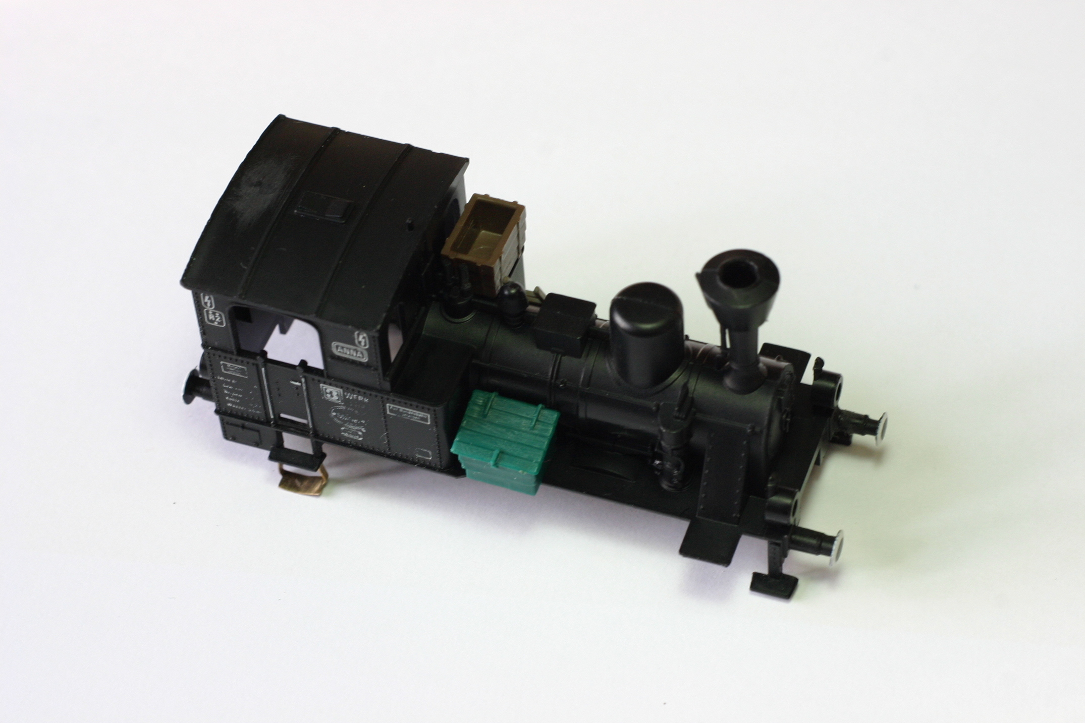

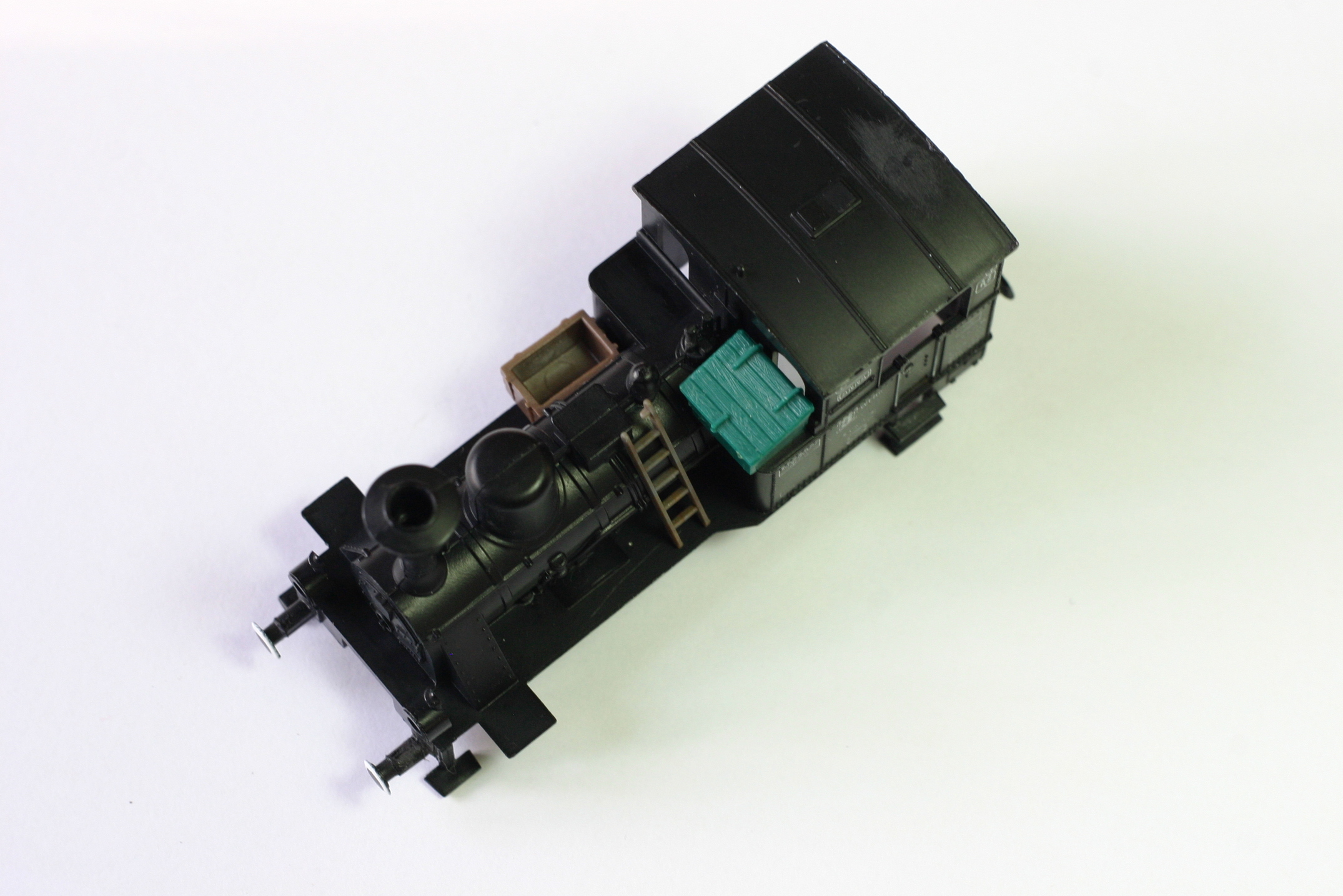

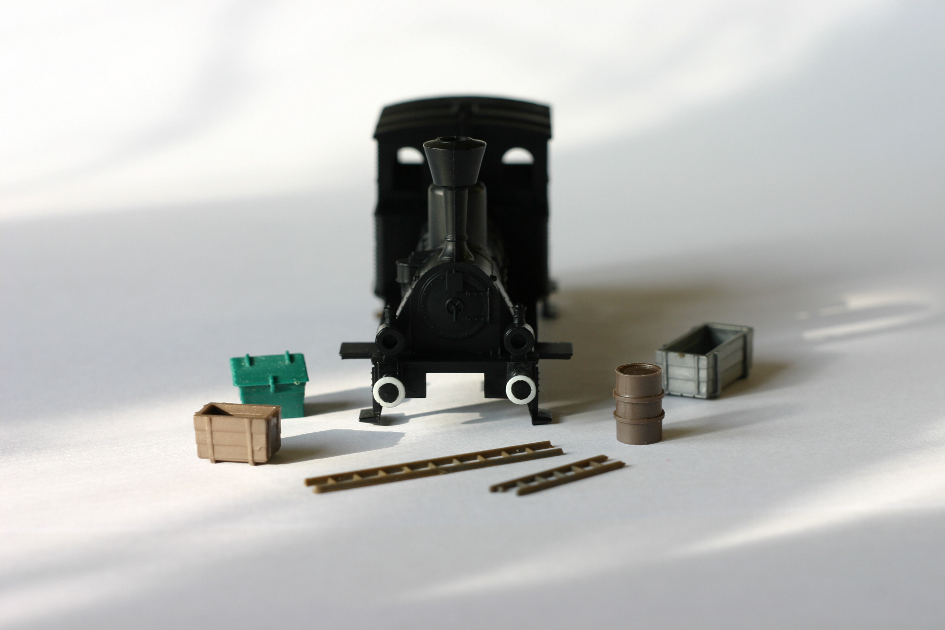

Совокупность ряда причин, главная из которых свободное время. Но тем не менее, всё же фото в студию и небольшие пояснения о том чего и как. На сегодняшний день полностью поправил тарелки буферов ( их для чего то по загибал и по надламывал предыдущий владелец) затем из найденых у себя вживил один имплант вместо недостающего буфера, или ампутированного, кому как больше нравится. Выложил чего нашлось в закромах, нужен совет, может так быть или нет, какой вариант реалистичен.

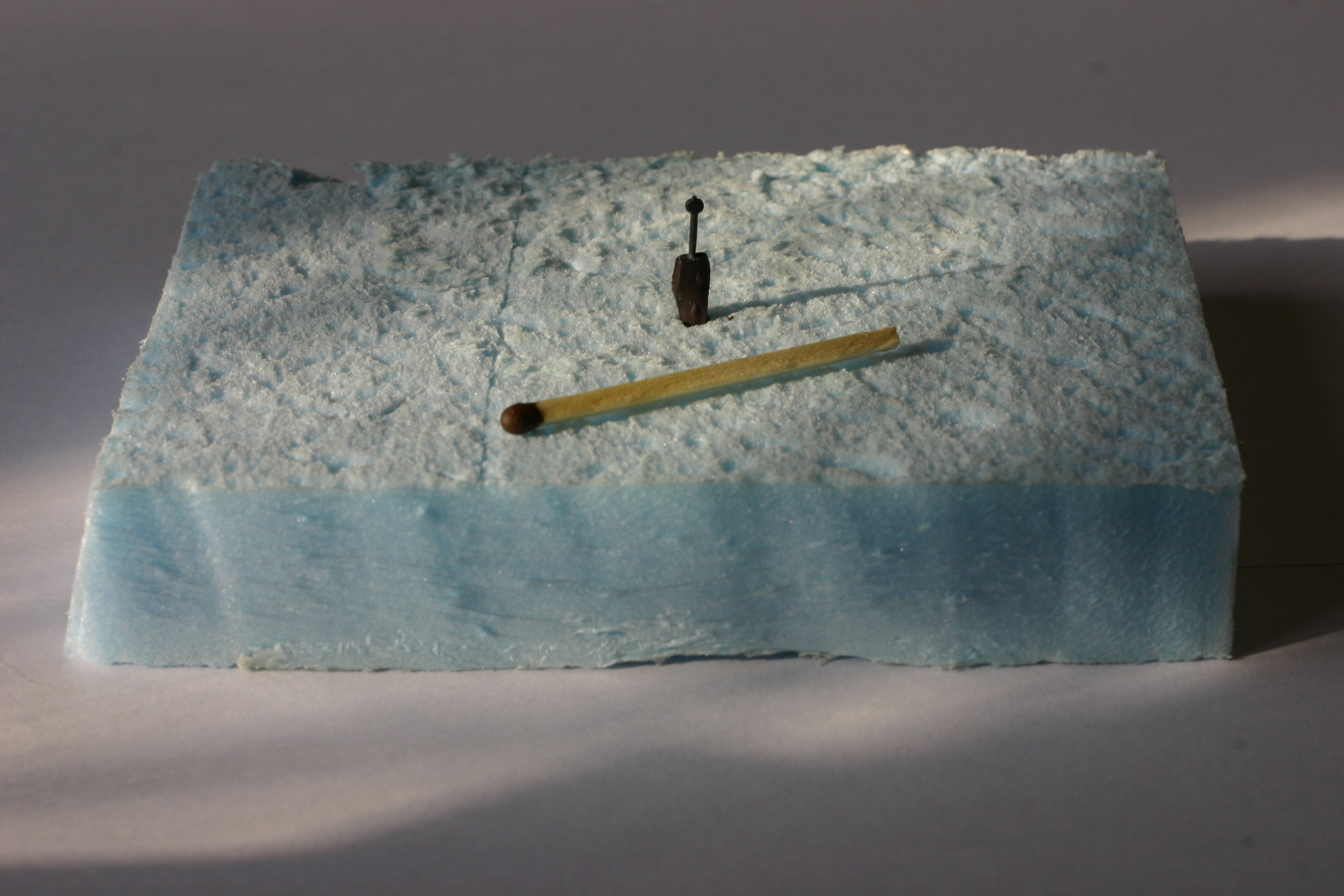

Некоторый момент с долгостроем связан с деталью ниже, вначале задумка была сделать из латунины, как вариант из медной проволоки, но возникли проблемы с установкой, так как из-за выступающих деталей нет возможности засверлится точно по центру для монтажа. Во общем снова пластик, три детали ушли в топку из-за неподходящего пластика, крошились ломались и не очень клеились
И... Наконец то получилось, плюс этот пластик хорошо клеится и растворяется, с эластичностью нет проблем.

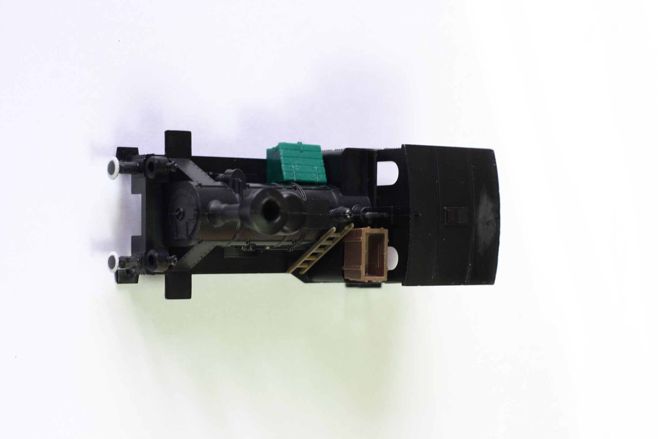

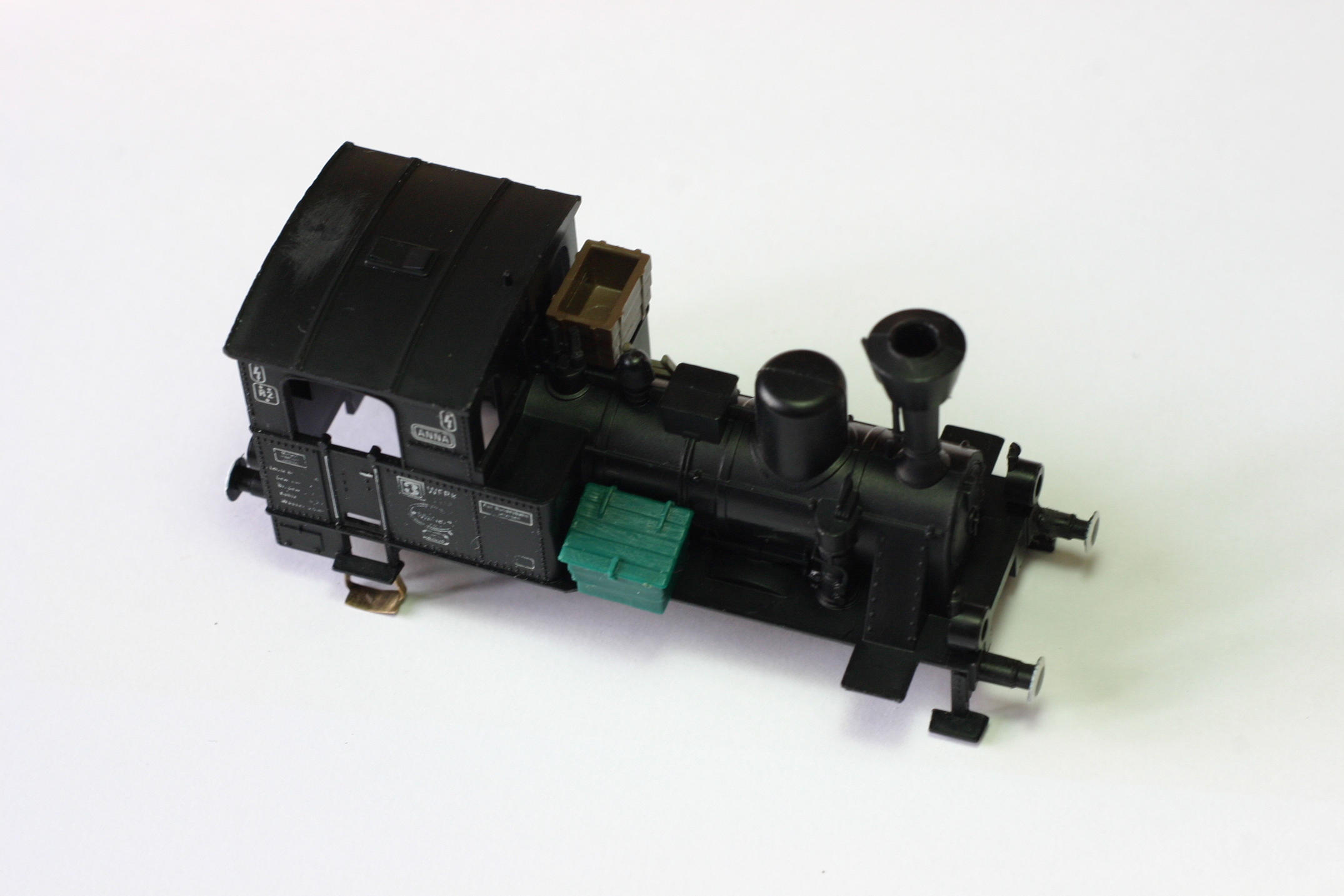

И на закуску варианты как видеться сей лок, маленький открытый ящик для угля. Может у кого есть ещё мысли буду благодарен.

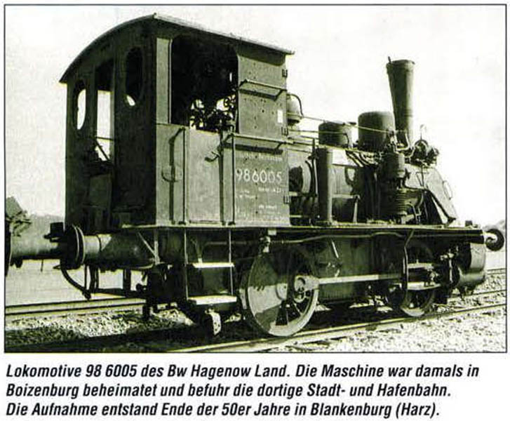

Насколько я помню уголь у таких малышей загружали непосредственно в будку.
Лестниц возможно не имели потому как котел относительно низкий.
Инструментальный ящик на палубе тоже мог отсутствовать,так как они есть
по обоим бортам под будкой.

А я думал, что Влад пожарный ящик хотел изобразить. Покрасив в красный, конечно.Stinky писав:Инструментальный ящик на палубе тоже мог отсутствовать,так как они есть

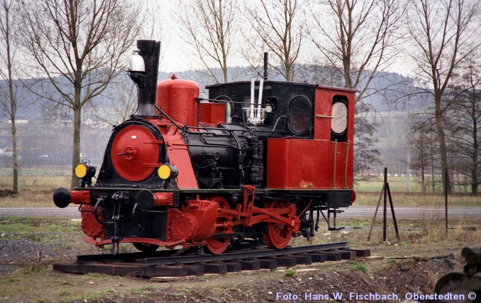

Ещё один, очень похожий экземпляр:
Lok "Metten" der Lokalbahn Deggendorf-Metten im Staatsbahnhof Deggendorf.
Die 4,2 km lange Bahn fusionierte 1928 mit der Lokalbahn Gotteszell-Viechtach zur Regentalbahn AG.
