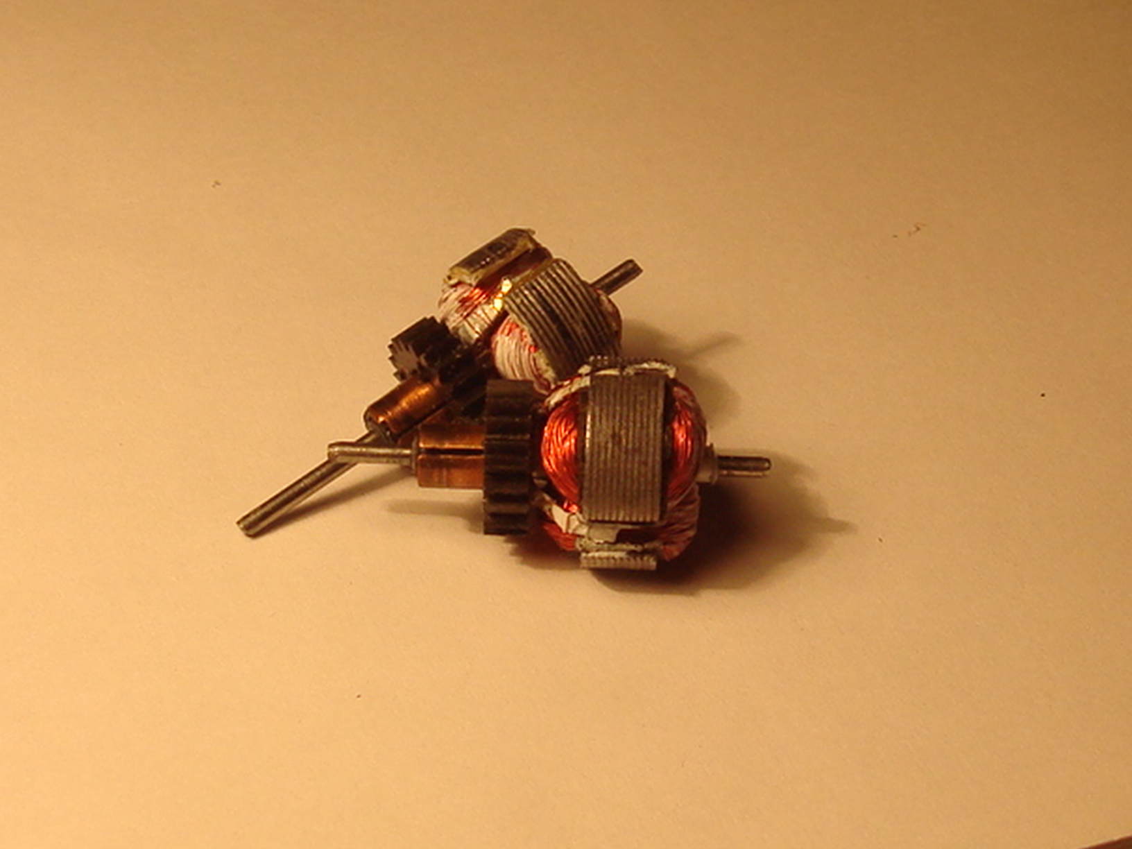

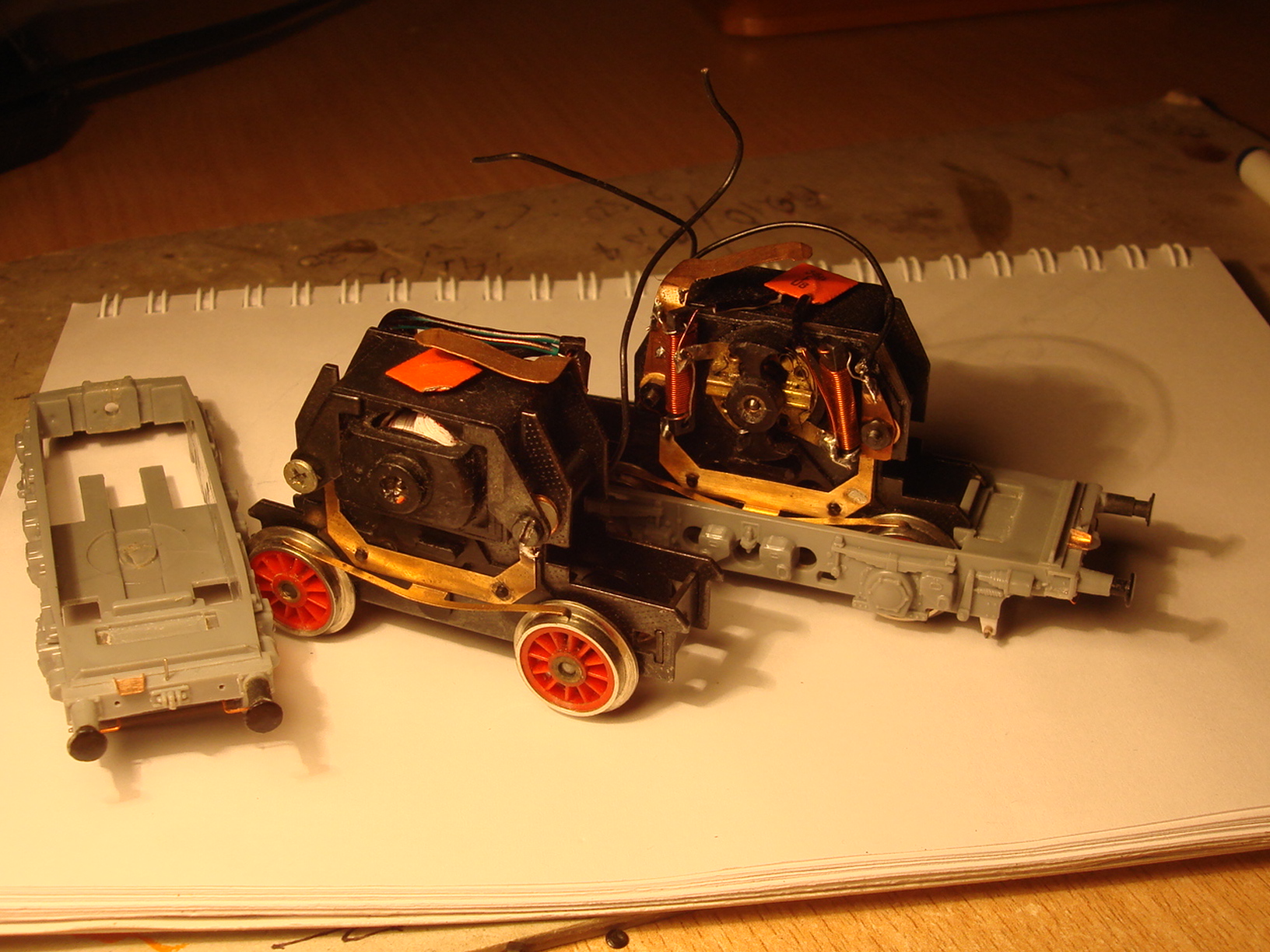

Проблему с якорями решил за счет движка от резинохода. На нем такой же магнитопровод, а коллектор с шестеренкой позаимствовал с якорей Е 69 . Вышло с одного резиноходного двигателя-два с увеличенной мощностью под 44-й ( мощь стала большей за счет магнитопровода. Добавлено две пластины по сравнению со стандартным якорем)
Думаю сделать одну секцию полноценной ( с двумя движками, свет трехточечный, вторую - безмоторную ) Будет кататься в сплотке. Далее все на фото :arrow:
типа прототип
типа прототип
якоря после перемотки

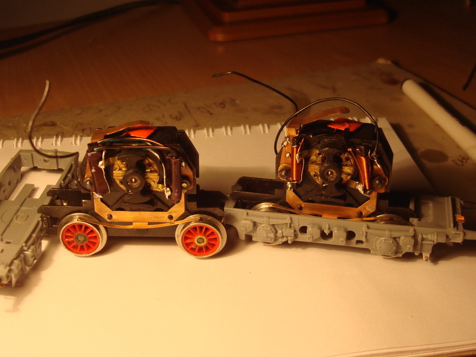

разворот щеткодержателя

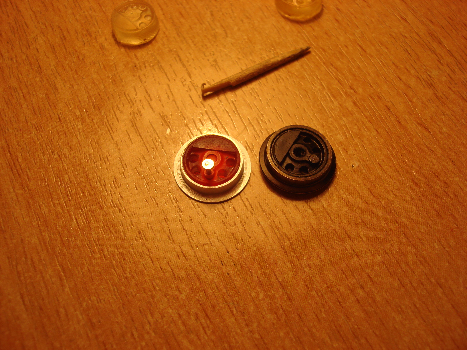

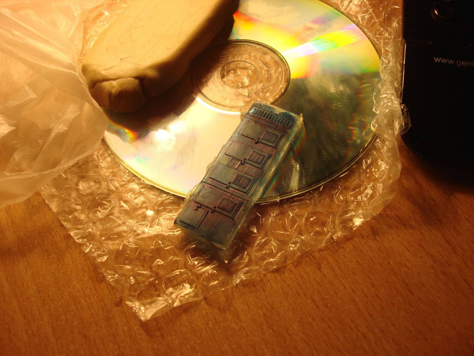

декали и смоляные изоляторы ( самопал ))

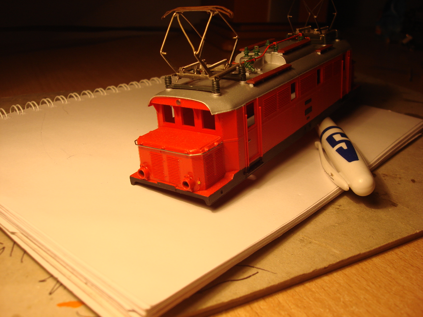

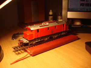

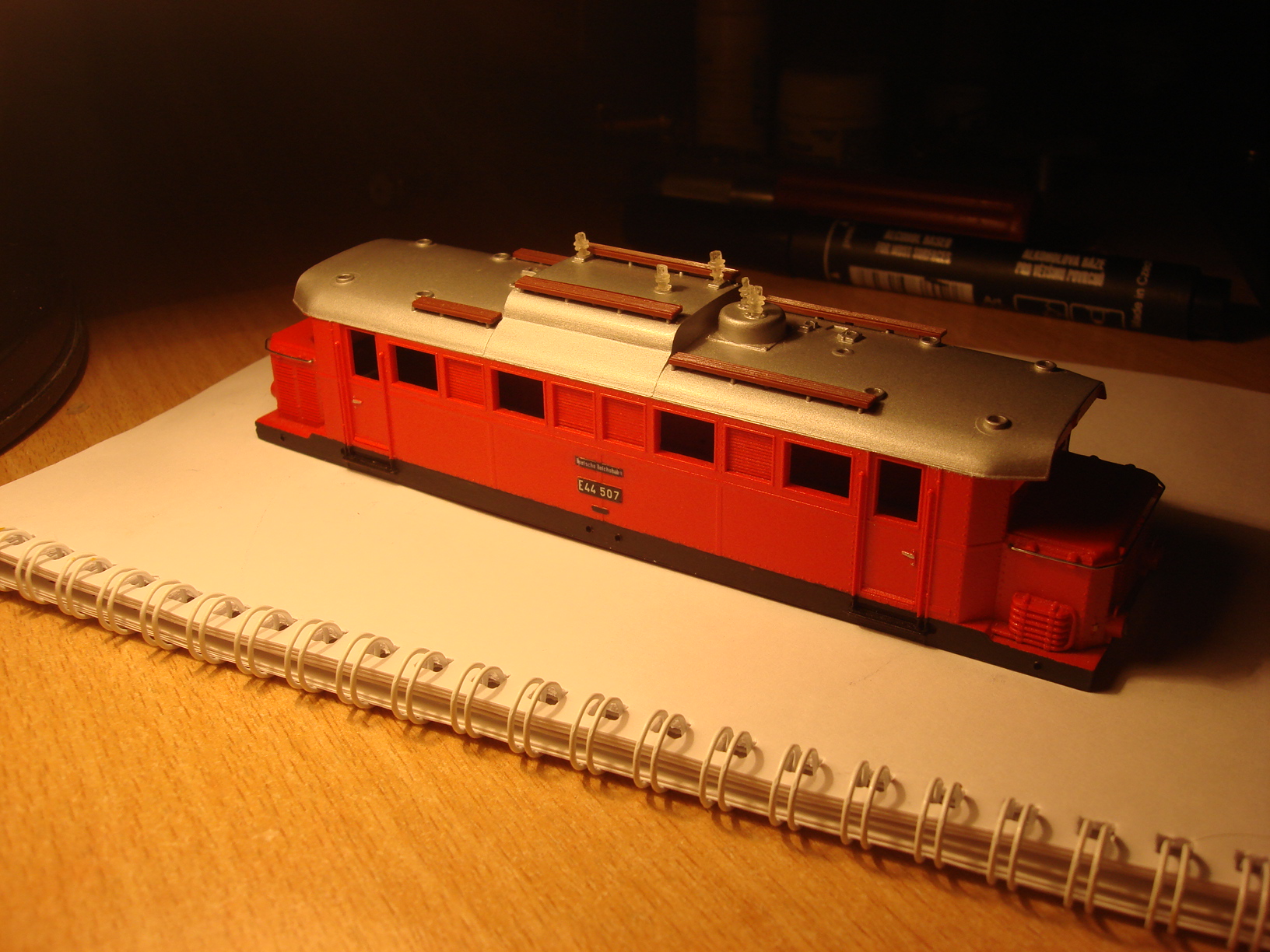

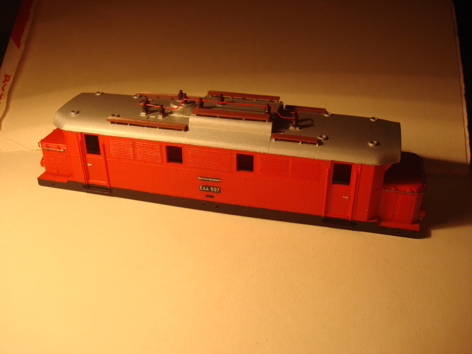

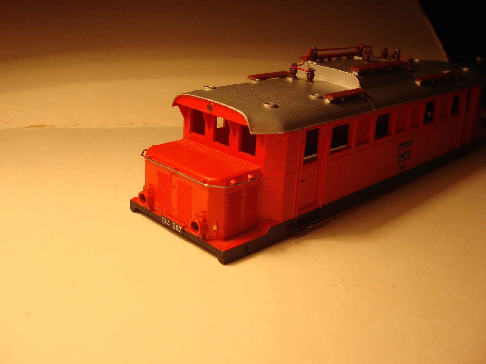

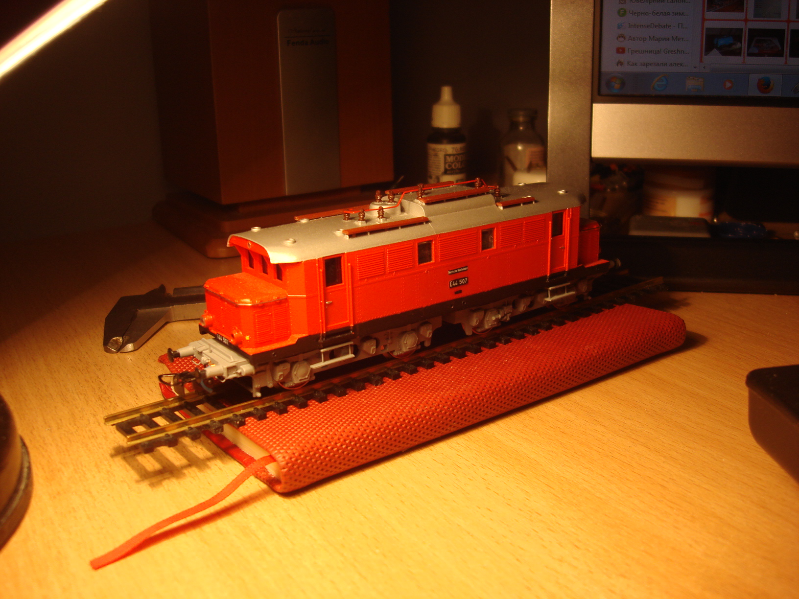

Немного продолжил 8-)
покраска блох ))
покраска блох ))
Re: Допил и перепил.
Лобовой фонарь будет на капот переноситься?
Повідомлень: 1438
Has thanked: 459 times
vover писав:Лобовой фонарь будет на капот переноситься?
Уже вряд ли, поздно :lol: Покрашено уже и крыша не такая. Может когда серый буду пилить :|

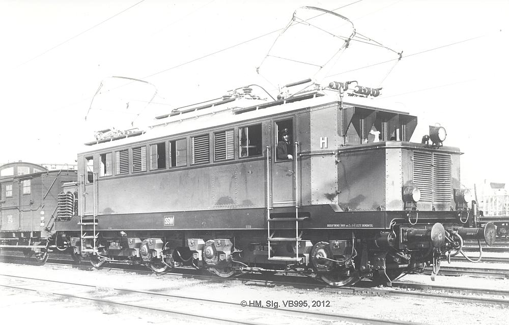

Сегодня нахоботил в сети немного разных 44-х :arrow:

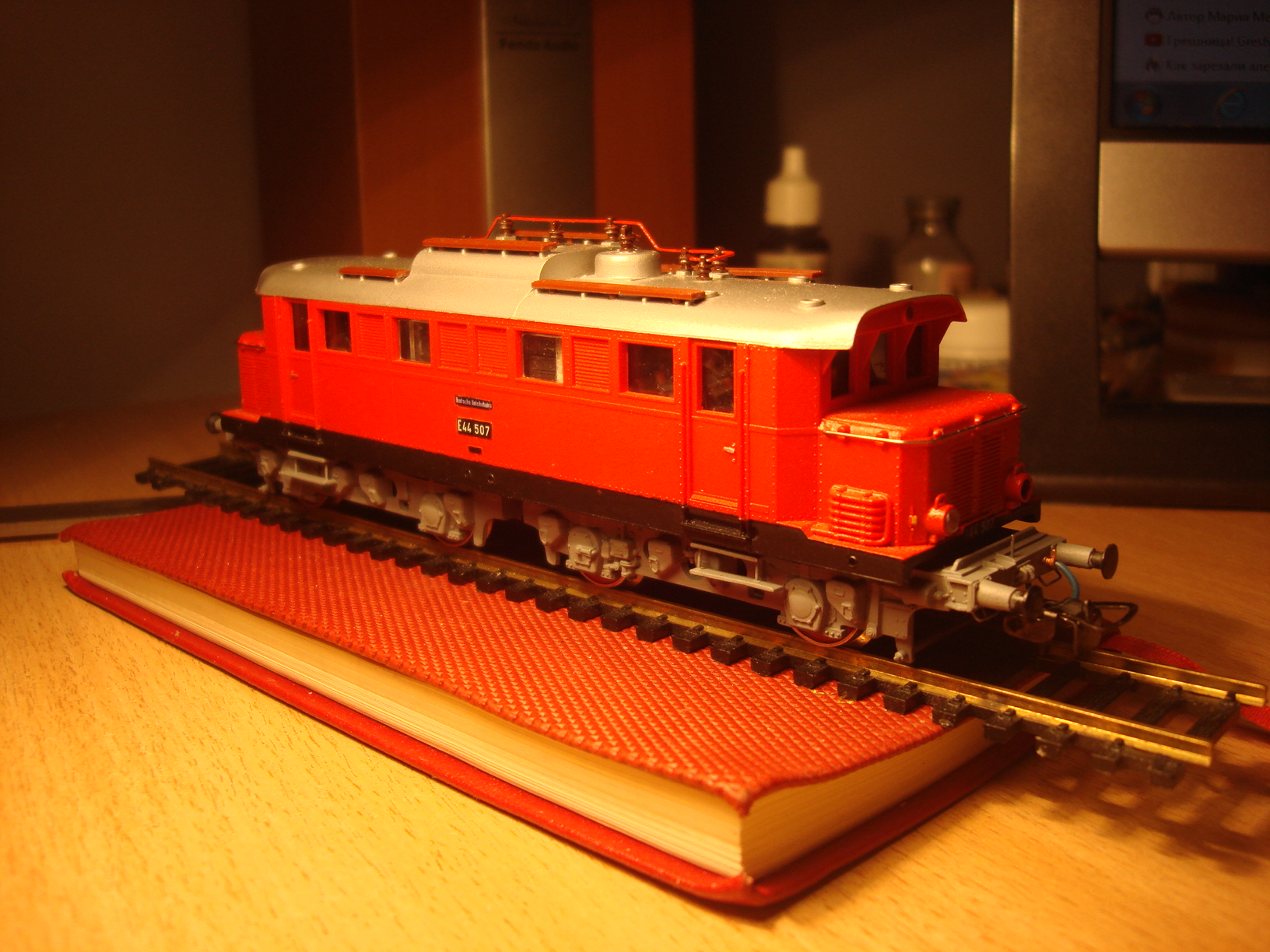

Едем дальше 8-) Остаются пантографы и свет :arrow:
Has thanked: 1655 times
Been thanked: 3651 times
Симпатичный электровозик получается.Не хуже Роковского. :roll:
Отличный локомотивчик получается!

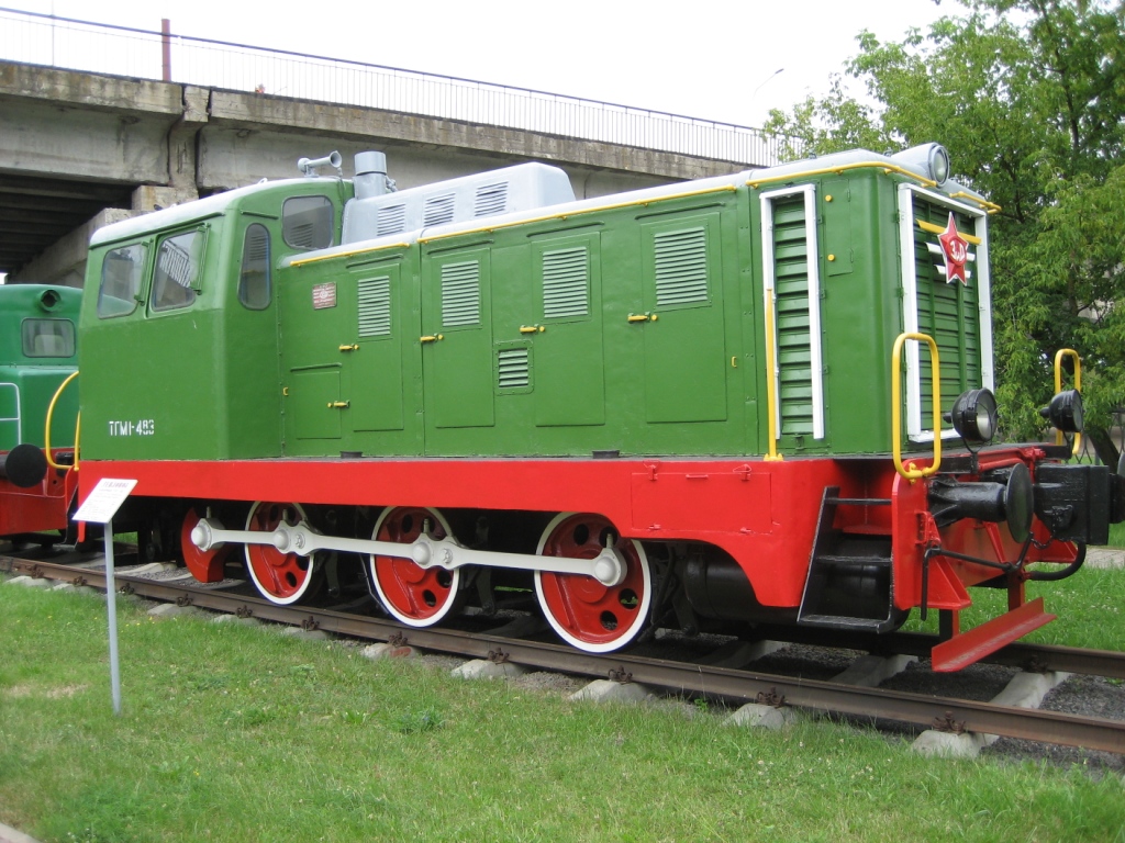

Моя давняя мечта, лок СЖД ТГМ1 :arrow:
Материалы для постройки строго подручные, главный принцип, чтобы недорого.
прототип
прототип
главное чтобы не вышло это...
или это...
или это...

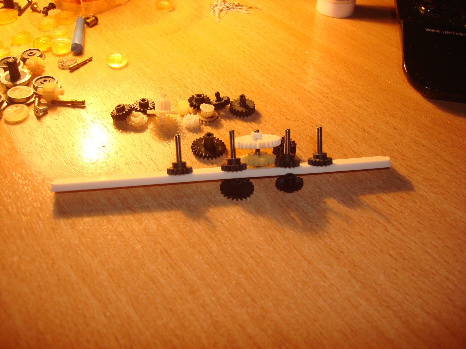

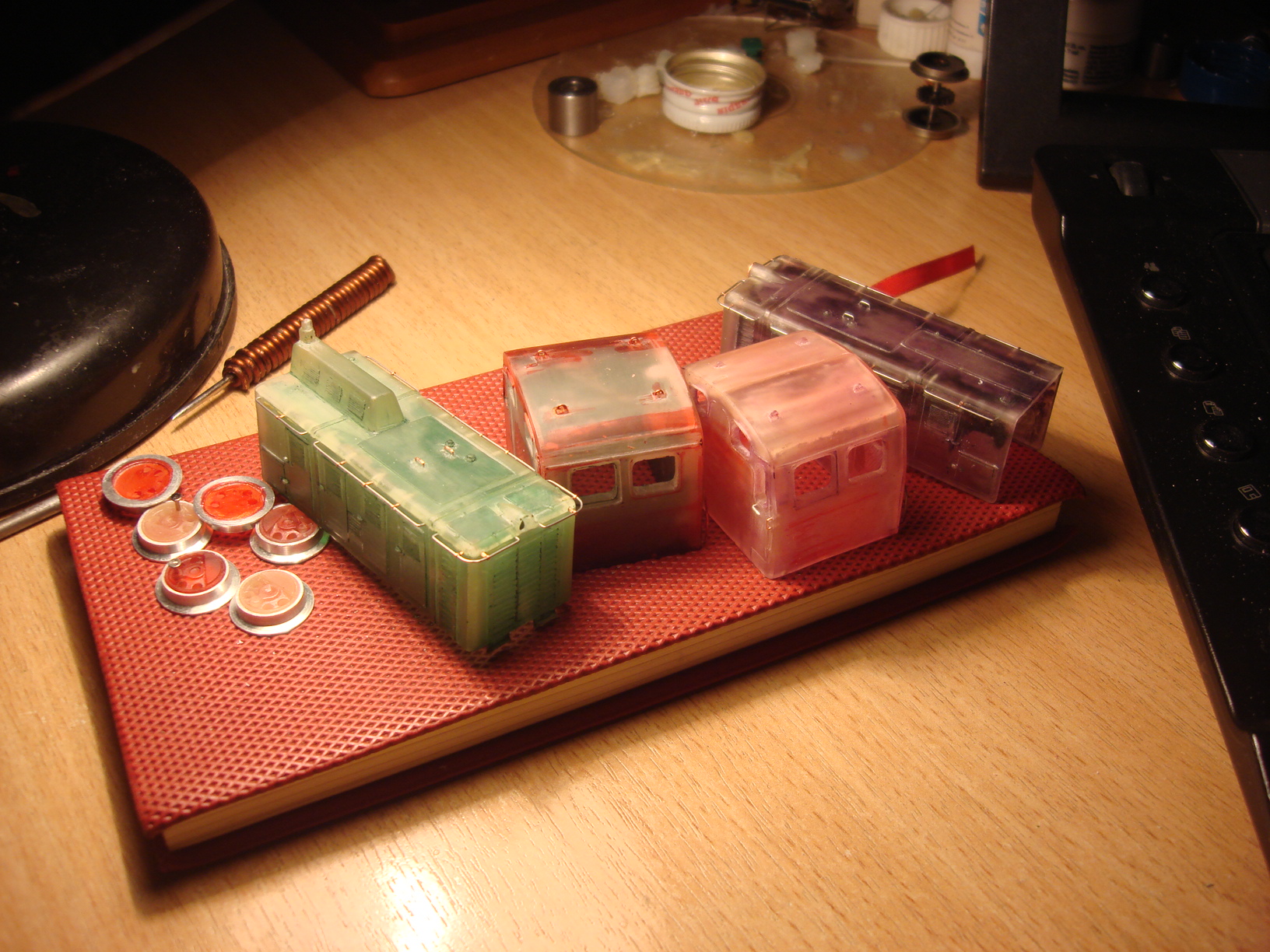

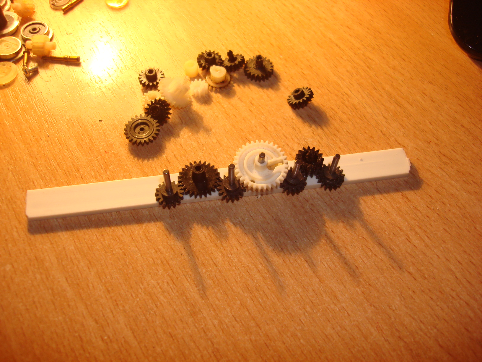

Материалы смола и пластик. Колпары покупал на аукро, от них оставил только бандажи. Далее фото :
капот
капот
колеса
колеса

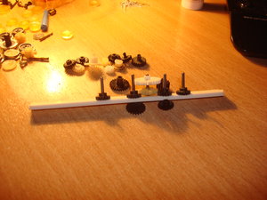

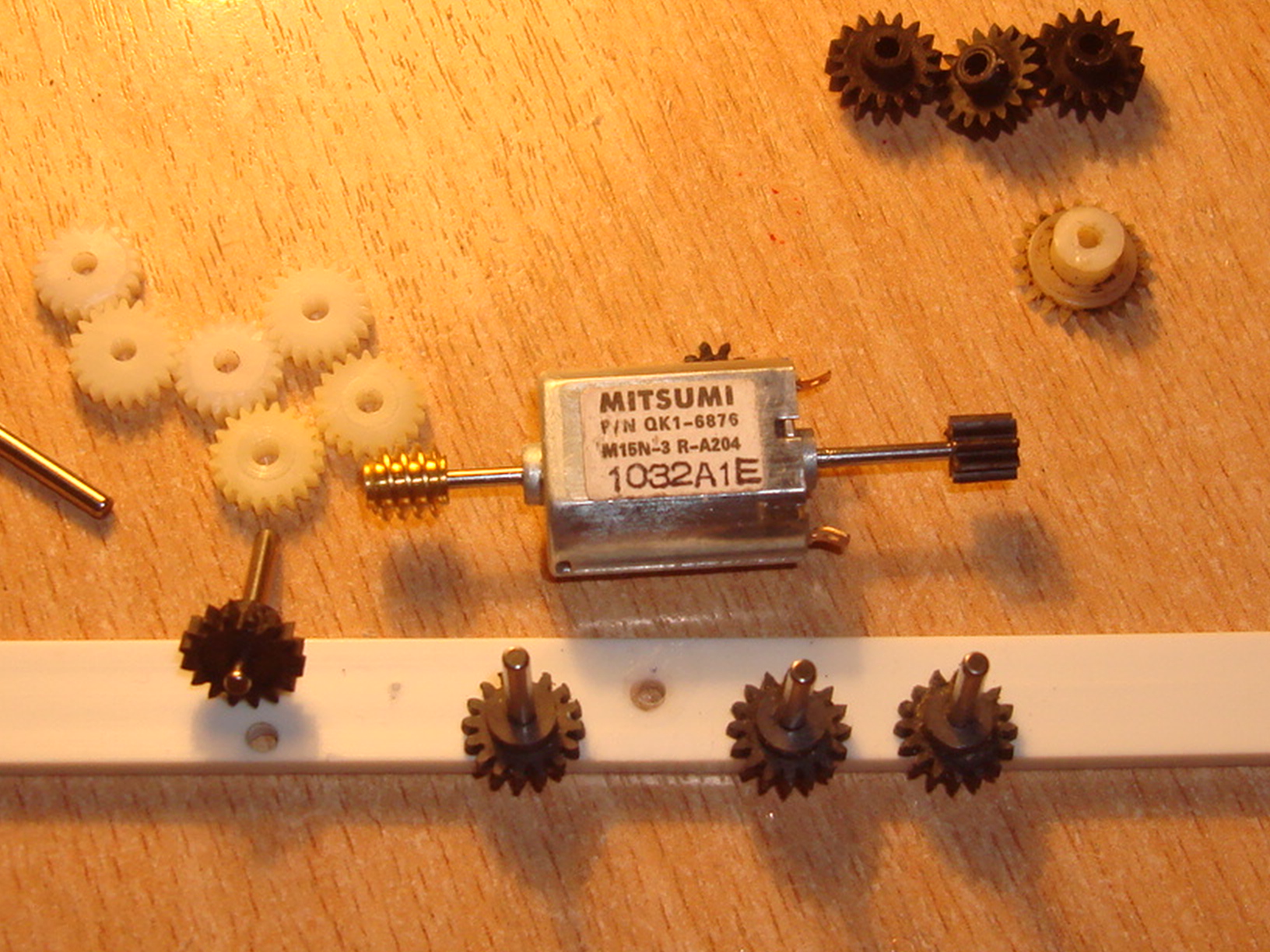

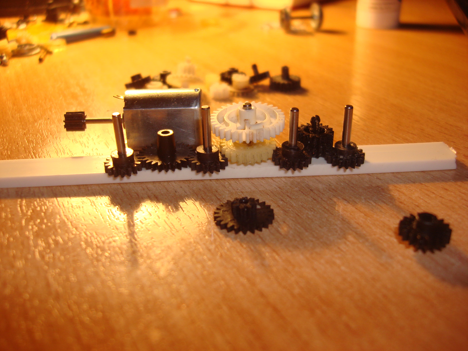

набор шестеренок для ходовой. занятие не для слабонервных

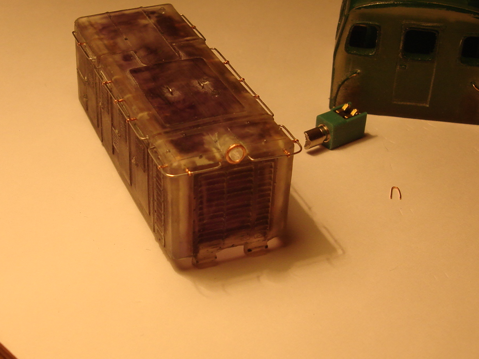

хобота с ходовой :arrow:
Адуренный проект.Монтаж поручней выше всяких похвал.Ай,молодээээць...
С нетерпением жду продолжения. :roll:

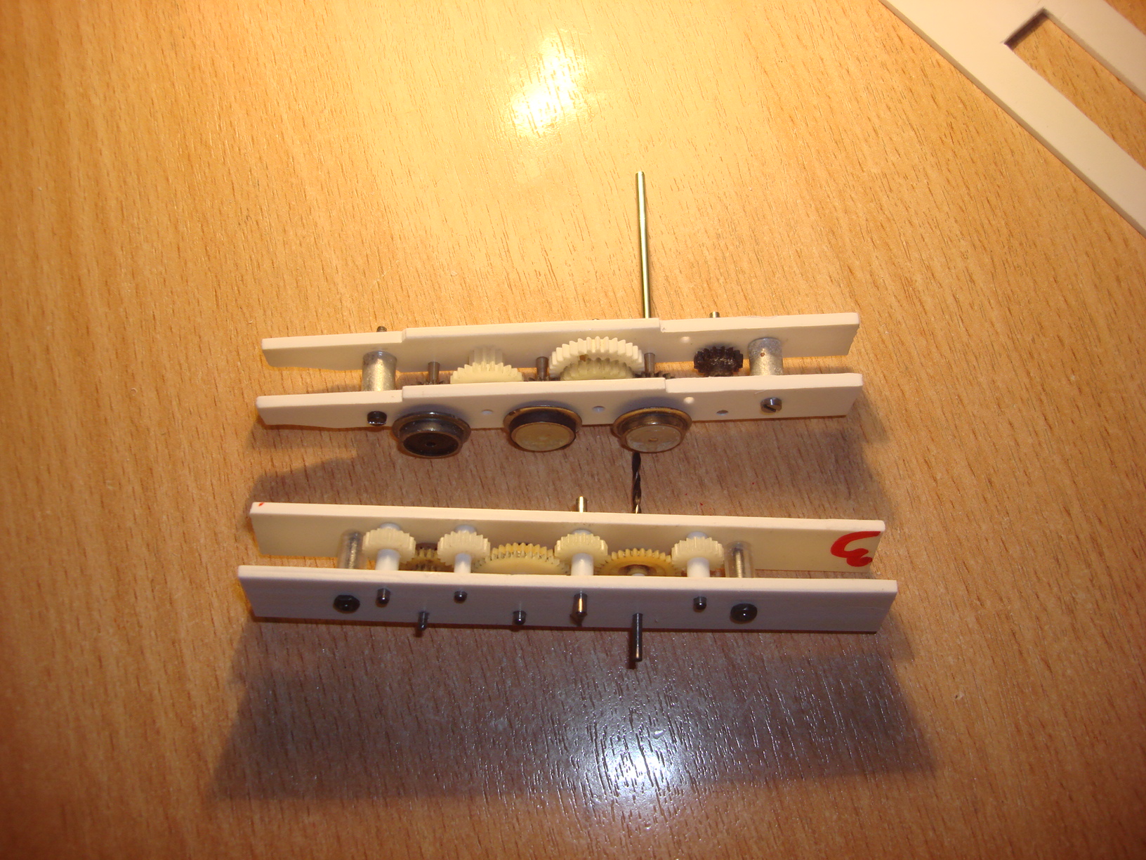

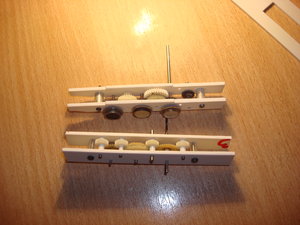

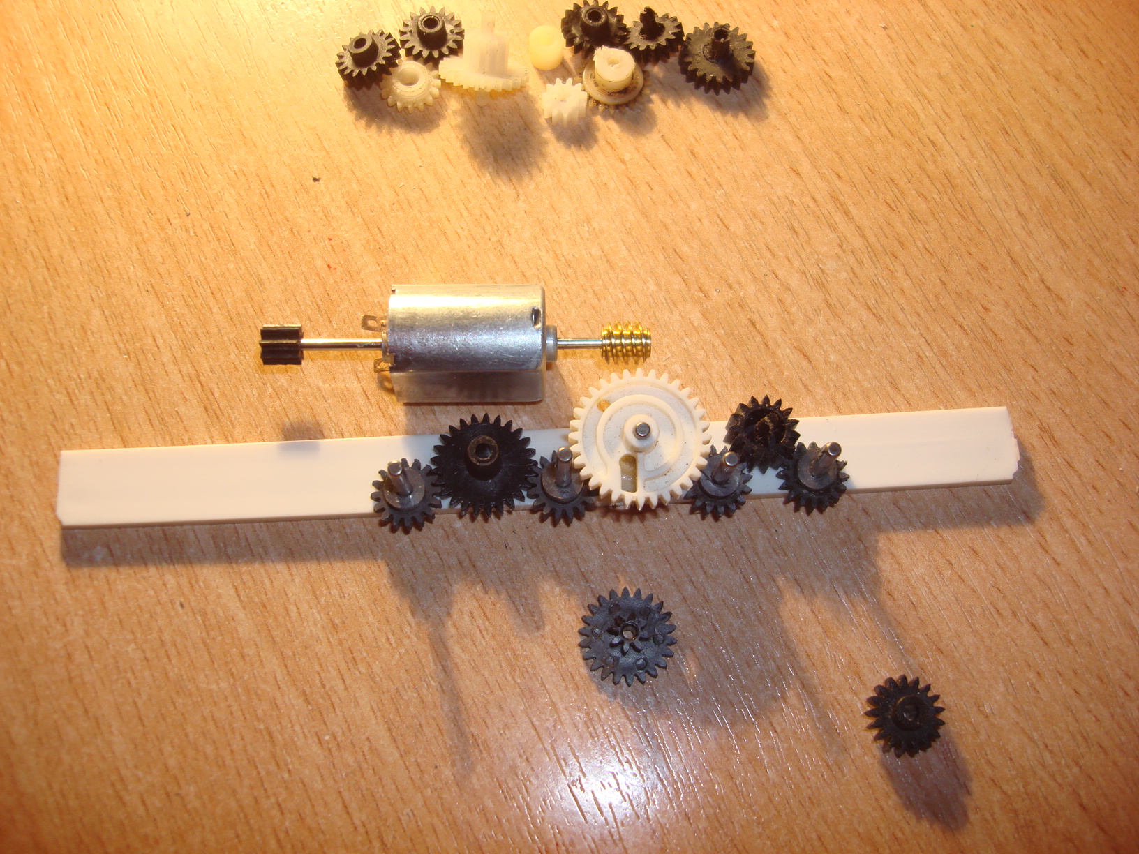

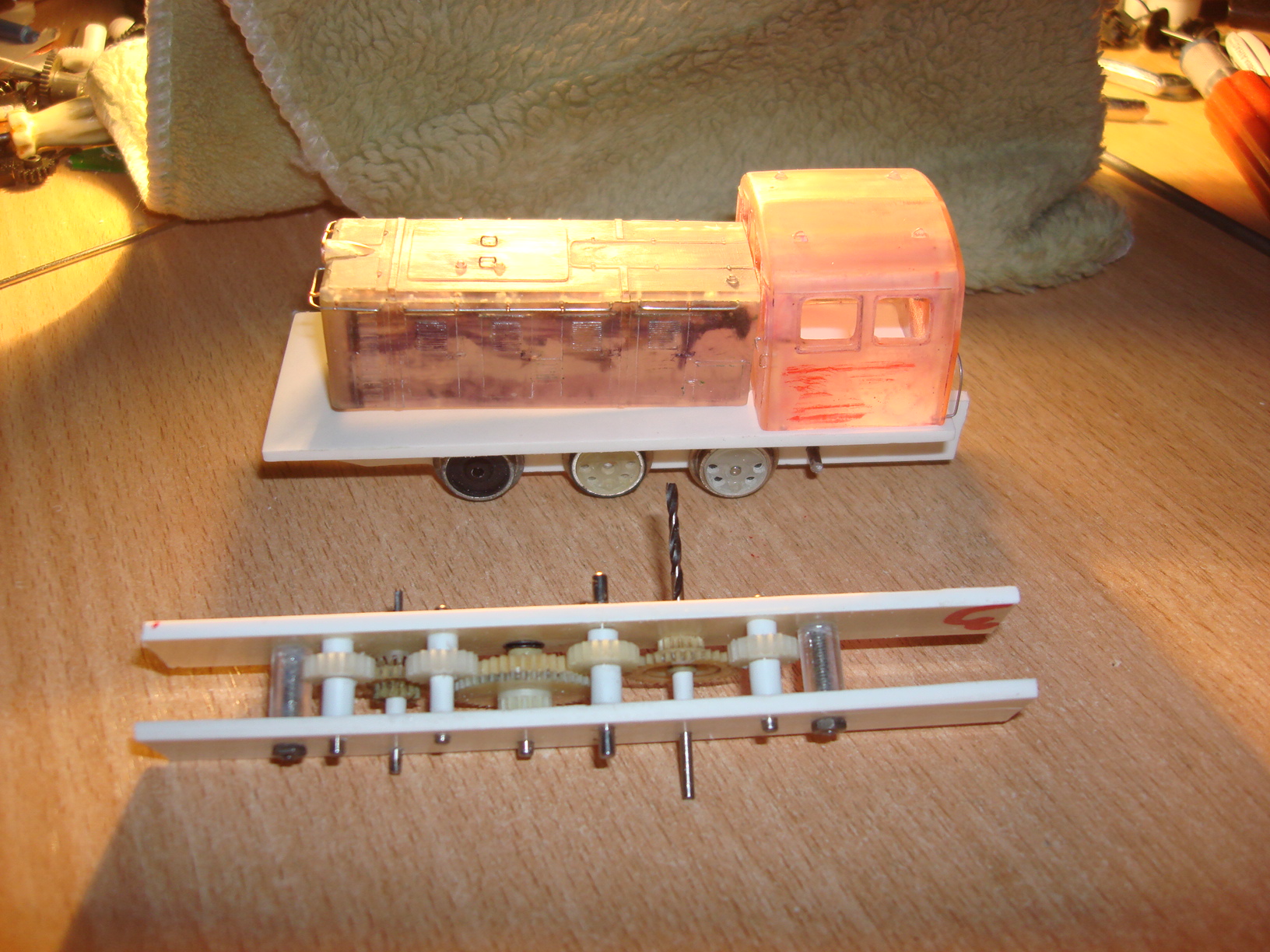

продолжаем :arrow:
две ходовых на разных (шаг) шестернях. эксперимент.
примерочка. рядом ходовая с промежуточными шестернями из полиуретана. шума - 0

Практически Роковская. :mrgreen: Уже хочется увидеть как они обе безшумно
катят на видео. :roll:

Очень серьёзная работа и подход основательный.
Олег, а американскую систему с приводом на одну ось и дышлами по какой причине отклонили?
Можно было обойтись одним червяком и шестерней. С учётом, что двигатель на 13500 об/мин наверное шестерен понадобится две чтобы понизить обороты, но редуктор в любом случае получится намного проще.
