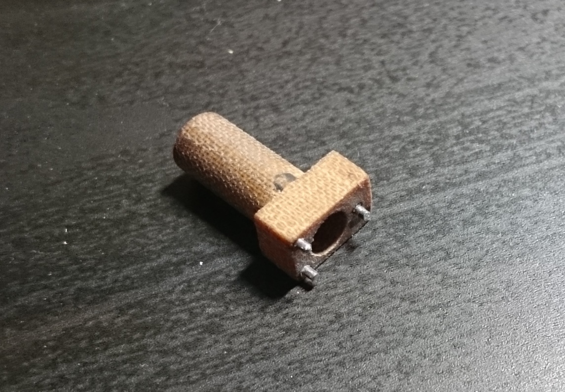

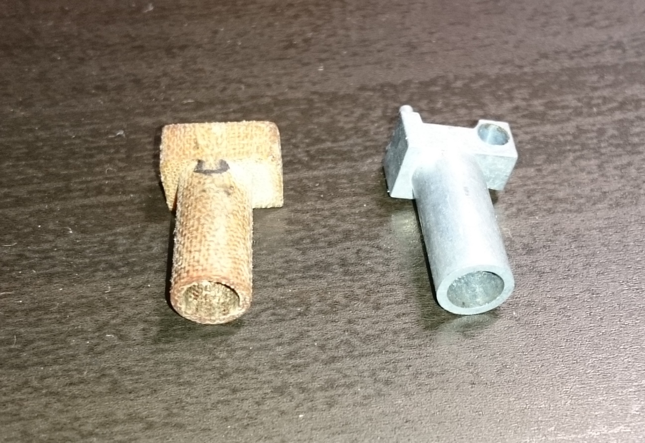

Наконец-то все звезды стали в ряд и я дождался заказанных пол года назад деталюх. А именно - выточенные из цилиндрического куска текстолита детальки, которые во всем известных нам 42-х/52-х паровозах от Лилипута держат дымогенератор и одновременно запитывают его от рамы локомотива.
Все отлично работает до тех пор, пока не пытаешься сам дымогенератор повесить на одну из функций декодера при оцифровке....
В этом случае генератор получает полный контакт с декодера и только пол-периода с рамы, поскольку она замкнута на один рельс.
Как результат - дымогенератор еле-еле заметно пыхтит вместо полноценной работы.
Вообщем, чтобы получить нормально работающий отключабельный дым, - я и затеял эту переделку. Тем более, что имею в коллекции оба вышеупомянутых локомотива.
Итак - оригинал и его изолирующая копия:

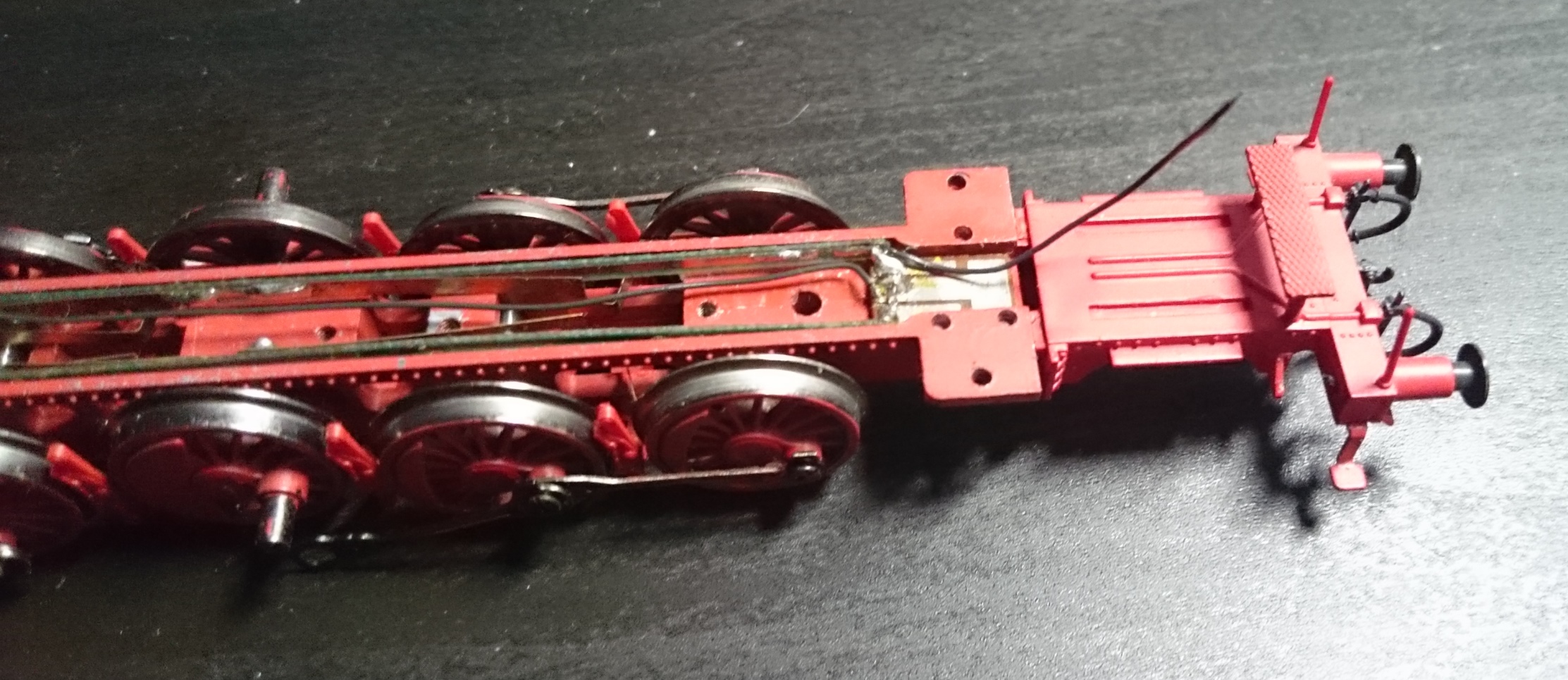

Сделал крепежи к раме по примеру оригинальных:

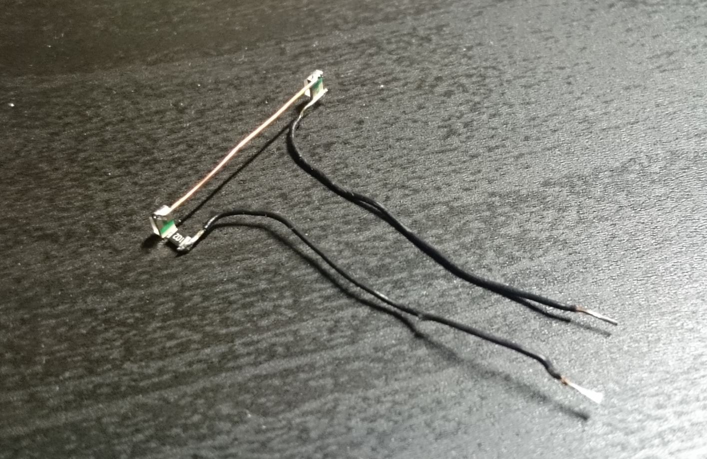

Заодно переделал свет на SMD:

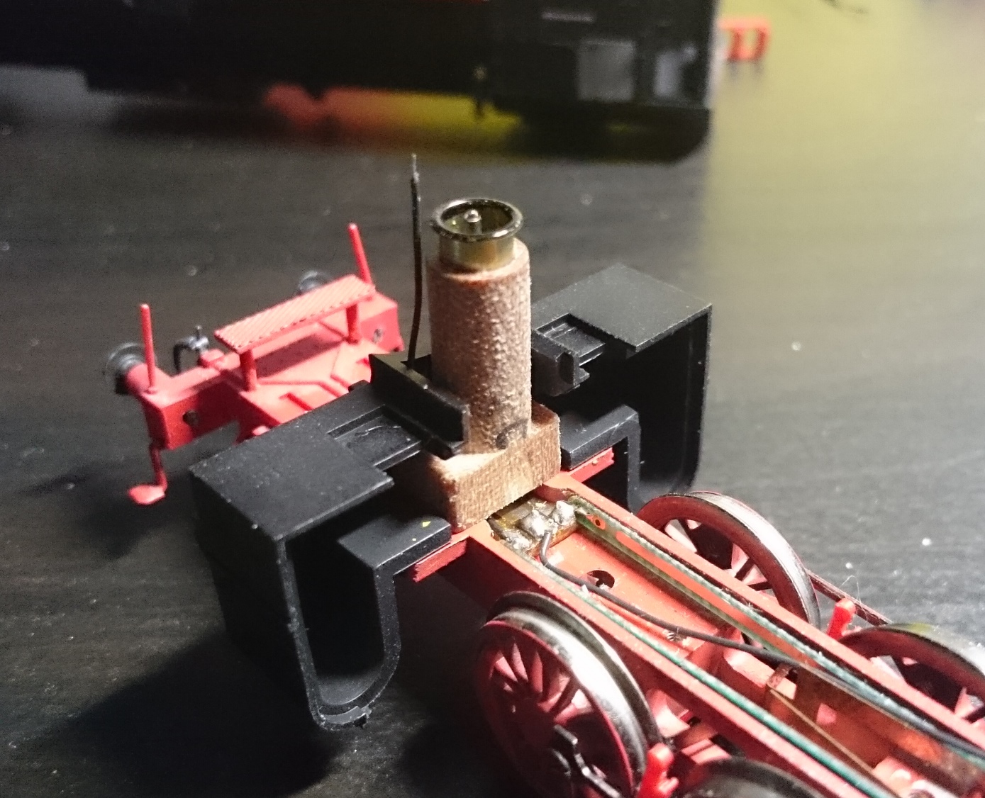

Подготовленная рама и как все выглядит в сборе на 42-м:
Сразу хочу отметить, что проводок торчащий вверх для запитки дыма, все-таки должен быть припаян на другую сторону, а не как на моем фото... :P ...маленько промашка вышла изначально.
В данный момент лок еще на стадии сборки и вскоре будет обкатан.

zizik писав: У твоїй темі до кінця так і не зрозумів, що і де ти доробляв. Може я трошки туплю :mrgreen: Літо все таки і забагато відпочинків)))))
Может действительно слишком коротко описал... :?
Я выкинул металлическое гнездо для дымогенератора и заменил его стеклотекстолитовым (1-е фото).
Также заменил ламповый свет спереди на светодиодный. По распайке проводов если кому интересно - могу перефоткать подробнее с комментариями. ;)
