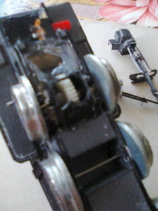

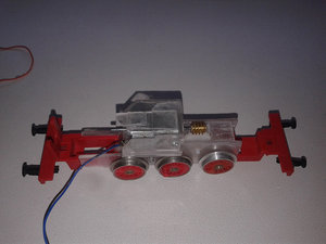

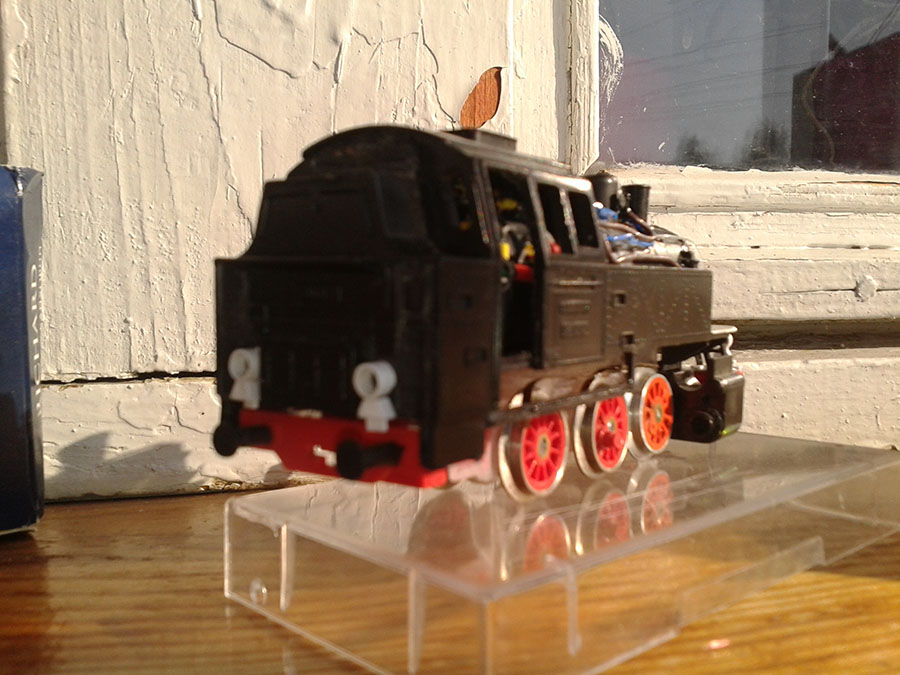

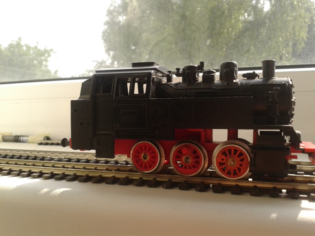

Всем еще раз привет, пока BR 01 05 ждет декалей и маховика получше чем якорь движка)), дрезина ждет рабочих дней и музы с нужной инфой :D.
Руки мои добрались до BR 80, не знаю правда Piko или Юниор. В общем решил буджетненько по рукоблудить, тем более кулисы на него сделал давненько.
Что получилось.
Повідомлень: 2586
Been thanked: 137 times
Re: BR 80 передел

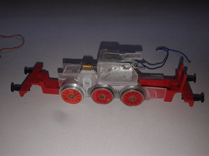

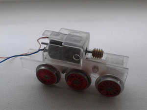

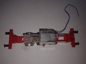

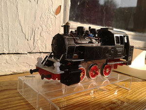

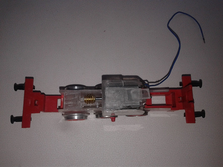

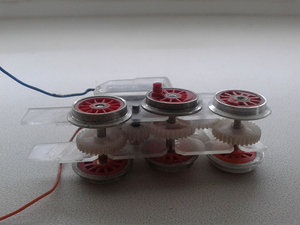

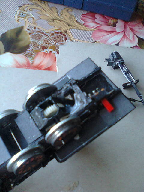

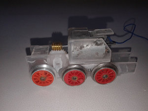

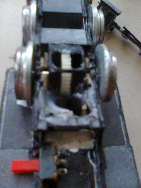

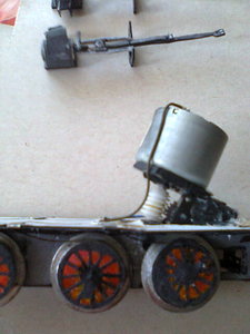

Работы потихоньку идут, однако не без проблем. После сборки рамы и установки двига произошло нечто и случайно сломал раму))
Редуктор тоже тот, что думал не подошел, буквально минимум, но уже кулиса сделаны переделывать не охота да и от размеров тогда отойду.
Пришлось схитрить, сделать другую. Пластмасс у меня пока нету, да и ждать их прихода после покупки пока лень, сделал раму из старых касетниц :D

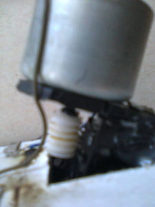

Движение немного шумное (громче чем у моего БР 0105) примерно в общем как и было изначально.
Думою связано именно с бронзовым червяком, но заменить на такой шаг нечем.
Hockenheim
Повідомлень: 496
Имя: Віталій
Звідки: Червоноград
Has thanked: 710 times
Been thanked: 113 times
Re: BR 80 передел
Повідомлення Hockenheim »

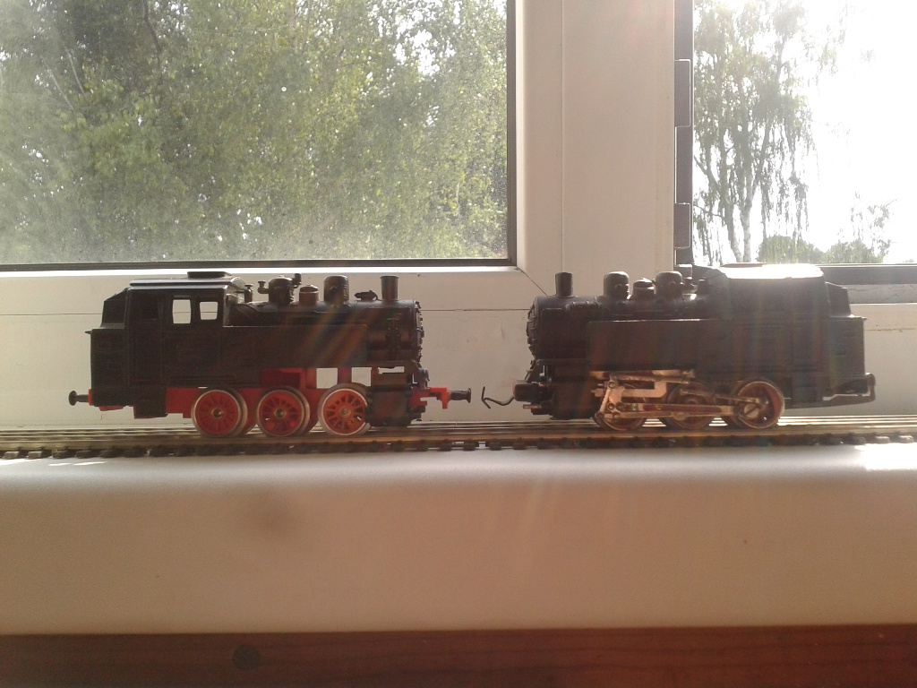

Виглядає гарно, але ніби на трьохосних 80х менший діаметр коліс, може помиляюсь.
Повідомлень: 2586
Re: BR 80 передел
Самому так казалось, но одинаковый. Видимо связано с ребордами, там их размер вроде меньше но не на много. Плюс изза кулисника так кажется.
Ездит как то шумно не пойму пока почему, хочется както тише.

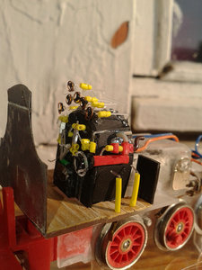

Ну и новый вопрос, светодиоды на 12 воль смд стоит использовать или нет? Или световоды? Или смд но стандарт на 4,5В?
Может кто ставил? Как оно?

Оригинальная ходовка получилась.Вот уж не думал что кассетные коробки
можно так применить.Думал они хрупкие.

Повідомлень: 1438
Has thanked: 459 times
Re: BR 80 передел
Stinky писав:Оригинальная ходовка получилась.Вот уж не думал что кассетные коробки
По поводу шумности тут канеш видео надо смотреть.Так сказать сложно.
Да и интересно что напишет наш эксперт по редукторам и ходовкам Олег :roll:
Стинки в своем стиле :lol:
По ходовке: шум наверное от того, что слишком быстро бегает лок и еще наверное слишком близко шестерни посажены одна к другой :roll: Замечал не раз, что если шестерни немного развести (увеличить зазор меж зубами) - поедет тише :| Ну и еще одно точно знаю: нужна сдвоенная шестеренка после червяка для понижения оборотов :| А так все очень гуд :mrgreen:
Востаннє редагувалось 22 червня 2016, 19:06 користувачем Олег, всього редагувалось 1 раз.
Повідомлень: 2586
Re: BR 80 передел
Ножик нагретый на газу делает все сговорчивей и мягче :mrgreen:

T-1000 писав: Ну и новый вопрос, светодиоды на 12 воль смд стоит использовать или нет? Или световоды? Или смд но стандарт на 4,5В?
Очень даже хорошая идея! Нужно только подобрать подходящий оттенок свечения (тут уже нужно играться - ибо на вкус и цвет... ;) )
На своих я использовал СМД на 2,1 Вольта тускло желтого цвета, соединенные параллельно:
Напряжение входа брал равным 24В (с расчетом на DCC). Резисторы тогда использовал на 1 кОм.
Вообще, формула для расчета крайне проста:
R = (Vпитания - Vсветодиода) / Iсветодиода
В моем случае:
Vпитания = 24 В
Vсветодиода (узнавал при покупке) = 2,1 В
Iсветодиода = 20 Милиампер (тоже узнавал при покупке)
Повідомлень: 2586
Re: BR 80 передел
Блин где ты был раньше)), я столько намучился, еще в добавок и негде купить нужные диоды и электронику, везде хотят только тысячами.
Я ставил у себя на 100 Ом резистор, это сильно плохо или с ДЦЦ настраиваемо?
В итоге купил на базаре, продавец даже не знает на сколько они вольт))

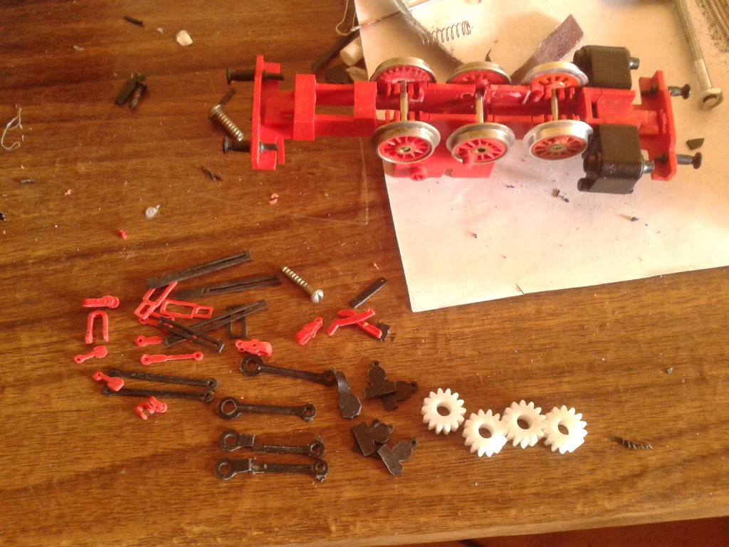

Интиресная тема для меня - изготовление редукторов.
Если можно хотел бы узнать более детальней этот увлекательный процес. :geek:
mykola
Повідомлень: 19
З нами з: 12 червня 2016, 09:09
Имя: mykola
Re: BR 80 передел
Повідомлення mykola »
Как отцентровать шестеренки?
Из чего можно сделать корпус редуктора?..
У меня както так пока:
Повідомлень: 2586
Re: BR 80 передел
mykola писав:Как отцентровать шестеренки?
Пластмасса
Ну у меня пока идут в ход дискеты с компов), коробки из под дисков и касет, суперклей (другие не признаю), а в принципе любая пластмасса только не полиэтиленового типа, она не клеится, но отлично идет на прокладки и шайбы.
Можно полистирол купить листовой, я находил в инет магазинах по 20ке., но если и буду заказывать то только с красками.
Шестерни
Попробуй если по размеру получится в дрель вставить, в патрон. Только на шестерню намотай изоленту, слой такой, чтоб при зажиме не повредились зубы.
Можно вставить в какой то корпус с отверстием четко в центре и пере сверлить. Ну или приклеить к другой шестерне четко выставив по центру.
Другого варианта не вижу.
Может у кого еще вариант есть?

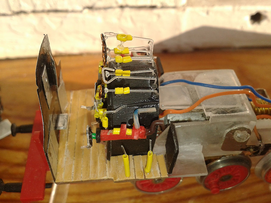

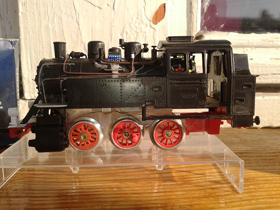

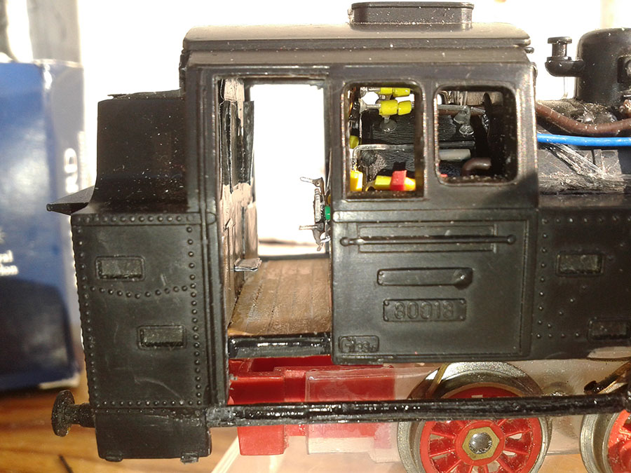

Внутрянку не думал делать но так получилось(
Ну и немного фото процесса работ.
Повідомлень: 6422
Been thanked: 3652 times
Re: BR 80 передел
Ого! :o Впервые вижу чтобы из Юниора пулю с интерьером делали.
Некоторые трубопроводы это 3Д ручка?Интересное применение для
нашего дела.
Повідомлень: 2586
Re: BR 80 передел
Stinky писав:Ого! :o Впервые вижу чтобы из Юниора пулю с интерьером делали.
нашего дела.
Увы но 3д ручки у меня нет( Это просто обычные провода. Если вы про прозрачные, то это световоды иногда так кидаю (с китайского светильника), по диаметру ничего лучше не нашел.

Ого! За ТАКОЮ идею с 80-кой - РЕСПЕКТ :!:
Только очень хочется увидеть качество исполнения на уровень выше. ИМХО :?

Олег писав:качество исполнения на уровень выше.
Клей очень сильно подвел, купил не как обычно суперовый, а глобус, здуру 5 тюбиков. Он клеит просто отвратительно, растекается сильно а приклеивает только пальцы и пинцет, но никак не детали.
