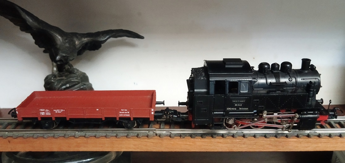

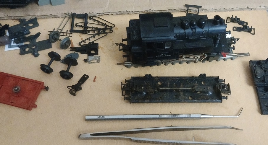

Доброго дня. Придбав собі чергову модель паротяга ВR 80 від Флешмана. Дуже він мені сподобався розвинутими металевими кулісами. Машинка стара. Багато металу, тому важка. Відчувається якість та добротність виробу. Однак недолік заключався в штатних зчіпках, які не підходили на моє депо вагонів та паротягів, обладнаних зчіпками РІКО.
В продажу є змінні зчіпки, але всі вони мають один недолік - виготовлені з пластмаси, що ніяк не підходить до стародавньої техніки, крім того паротяг має добру динаміку та при різких контактах із зчіпками вагонів є імовірність що через деякий час експлуатації відбудеться їх руйнування. Тому було прийняте рішення, що зчіпки повинні бути тільки металеві. В виборі між зчіпками РІКО та МАРКЛН перевагу віддав останнім за їх брутальний вигляд. Донором став один з розканібалених "марклінівських" вагонів.

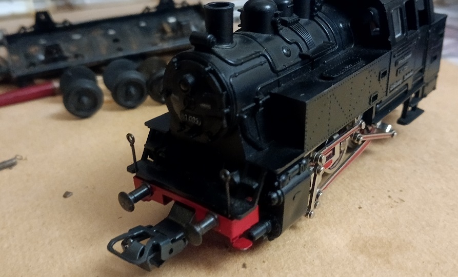

Скоротив зчіпки та підібрав болтики для кріплень.

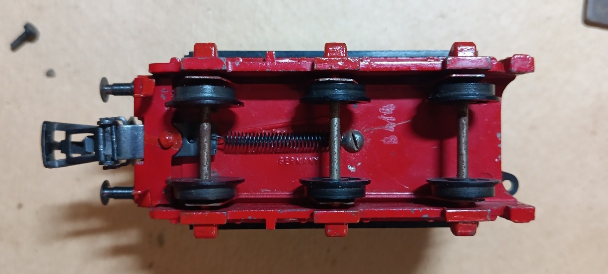

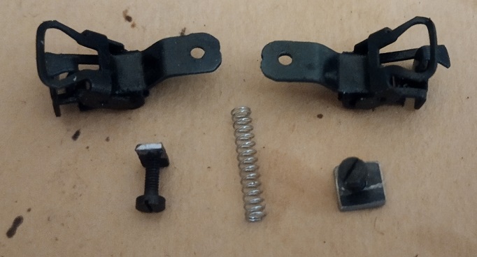

Зібрав конструкцію з додаванням фрагменту пружинок, щоби зчипки не хиталися.

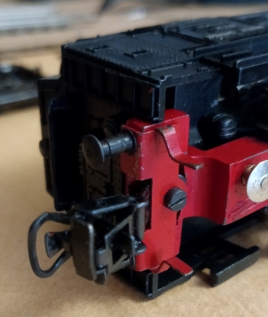

Встановлюємо конструкцію на паротяг...

Виглядає суперово та є можливість тягати ПІКОвські вагони.......

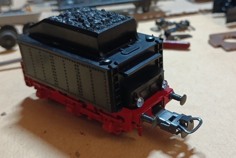

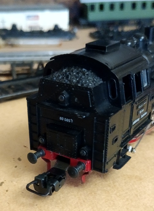

Переробив зчіпку на тендері старого Флешмана на "марклінівську".

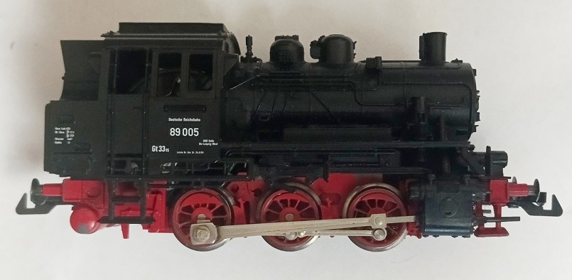

12 жовтня 2025, 16:06
Менi також сподобалась версiя перевернутий крюк. Перевiрив, працюе. ;)
Так. В мене на 89-му був перевернутий гак, але потім замінив на нормальні зчіпки з накідною петлею....

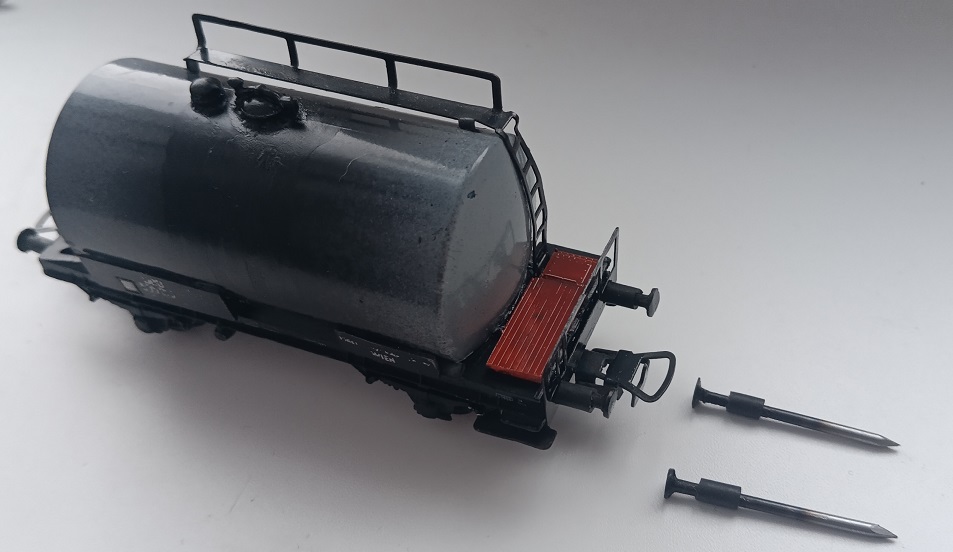

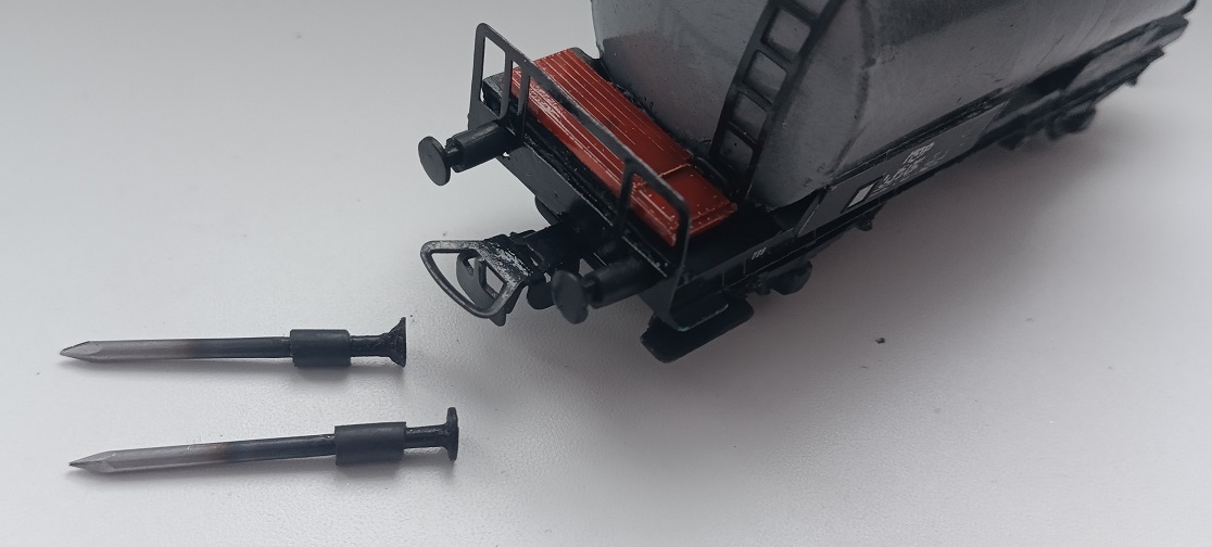

Щоби не створювати нову тему вирішив питання з поламаним буферними прстроямі. Для цього використав звичайні цвяхи доопрацьовані надфілем та ізоляцію від електричного дроту......

Хардкор). Спробуйте використовувати для циліндра вушну паличку, а для штока можна використовувати латунну трубку або зубочистку. Що одне, що інше дуже добре входить у вушну паличку. Тарілку зробіть з пластику завтовшки 0,5 мм. Між собою все дуже добре клеїться суперклеєм. Це з власного досвіду.
