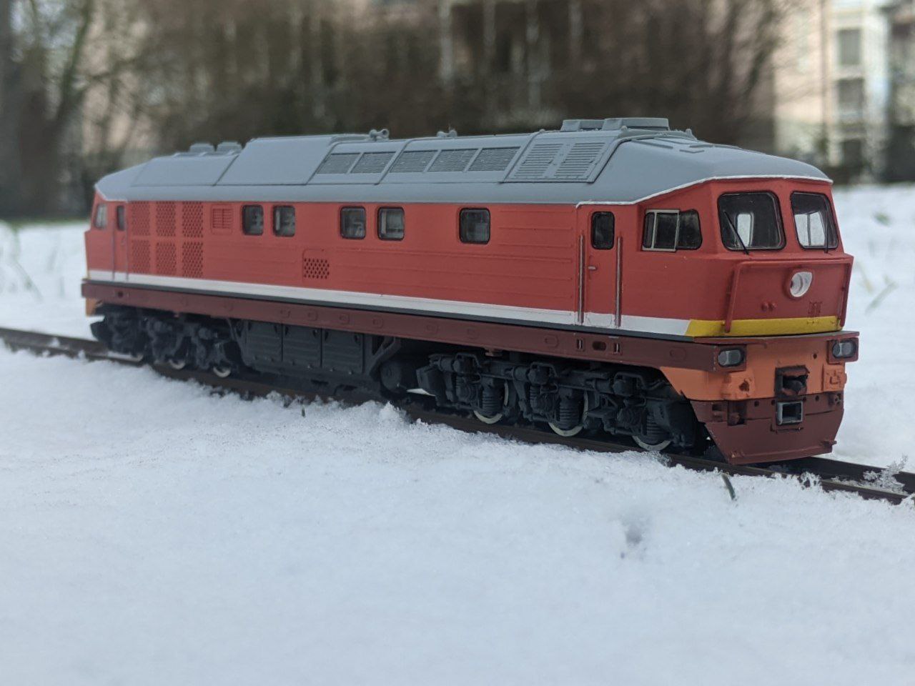

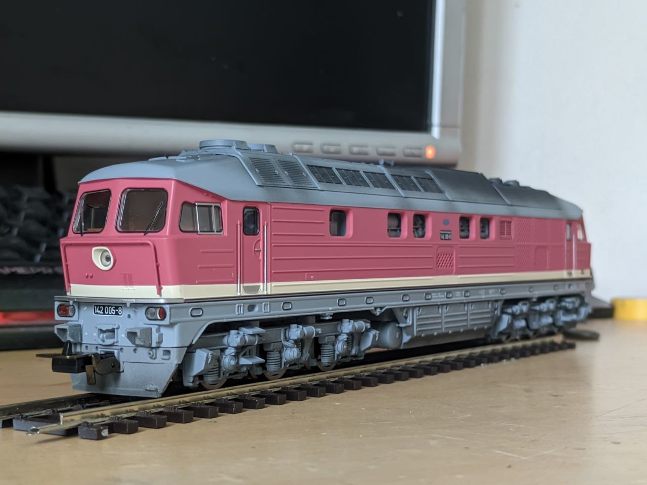

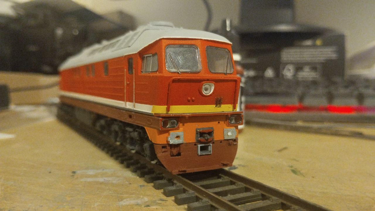

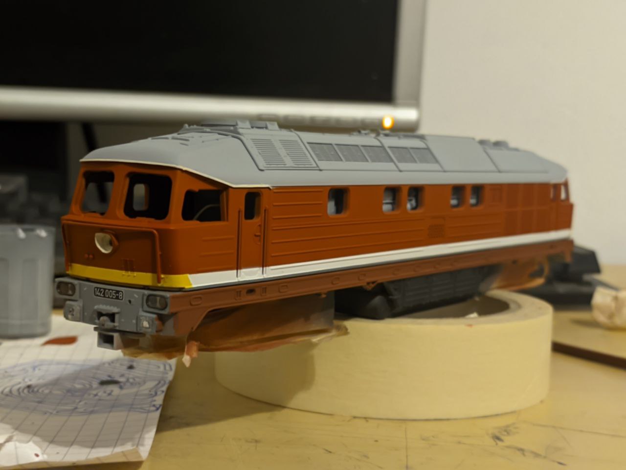

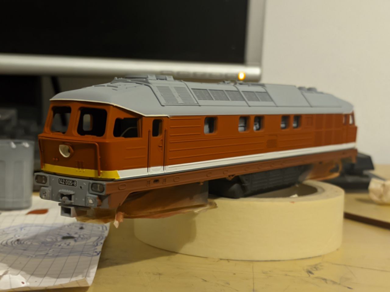

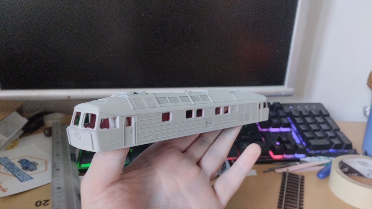

Конверсия модели BR142 005-8 от Piko в ТЭ109-016. Данную модель я приобрел еще в 2022 году, но был не готов к конверсии.
В октябре 2024 решился взяться с начала за везеринг.
После везеринга было принято решение о полной перекраске, изначально хотел сделать ТЭ109-017 в голубом окрасе, но в последний момент решил сделать машину под 016 номером.
Для данной перекраски я использовал,
грунт Vallejo 70.601,
красный vallejo ferrari red 71.085,
белый White Blanco 71.001,
желтый Yellow Amarillo Mate 70.953,
серый Pale blue grey 71.046 и Черный NATO black 71.251.

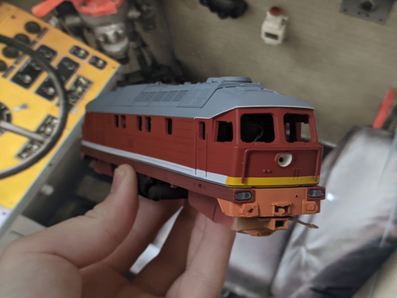

Для начала стоит разобрать модель, в принципе все легко разбирается и достается, кроме боковых окон в кабину, на них клея не пожалели :D.

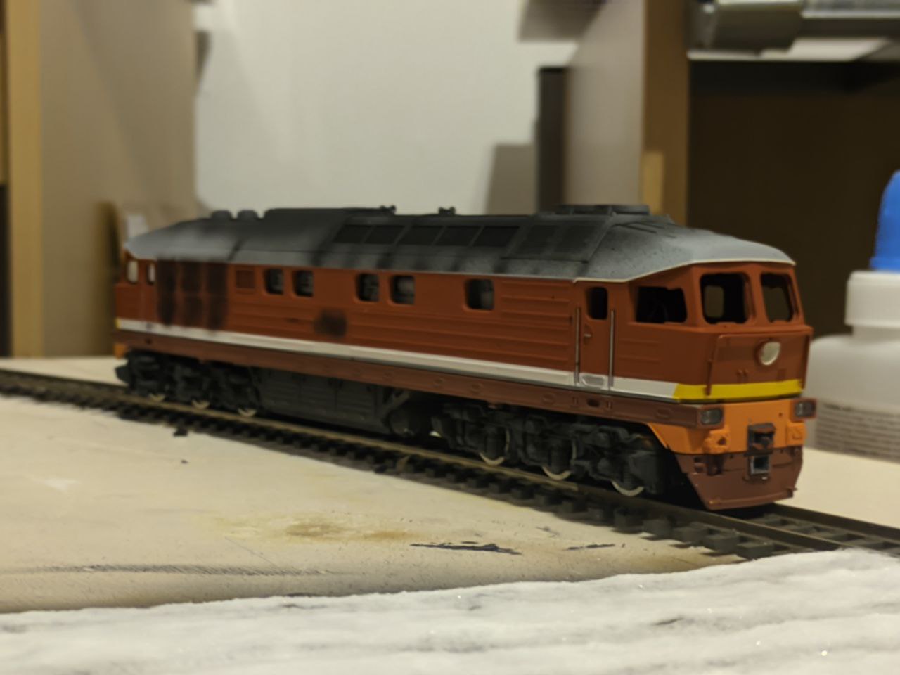

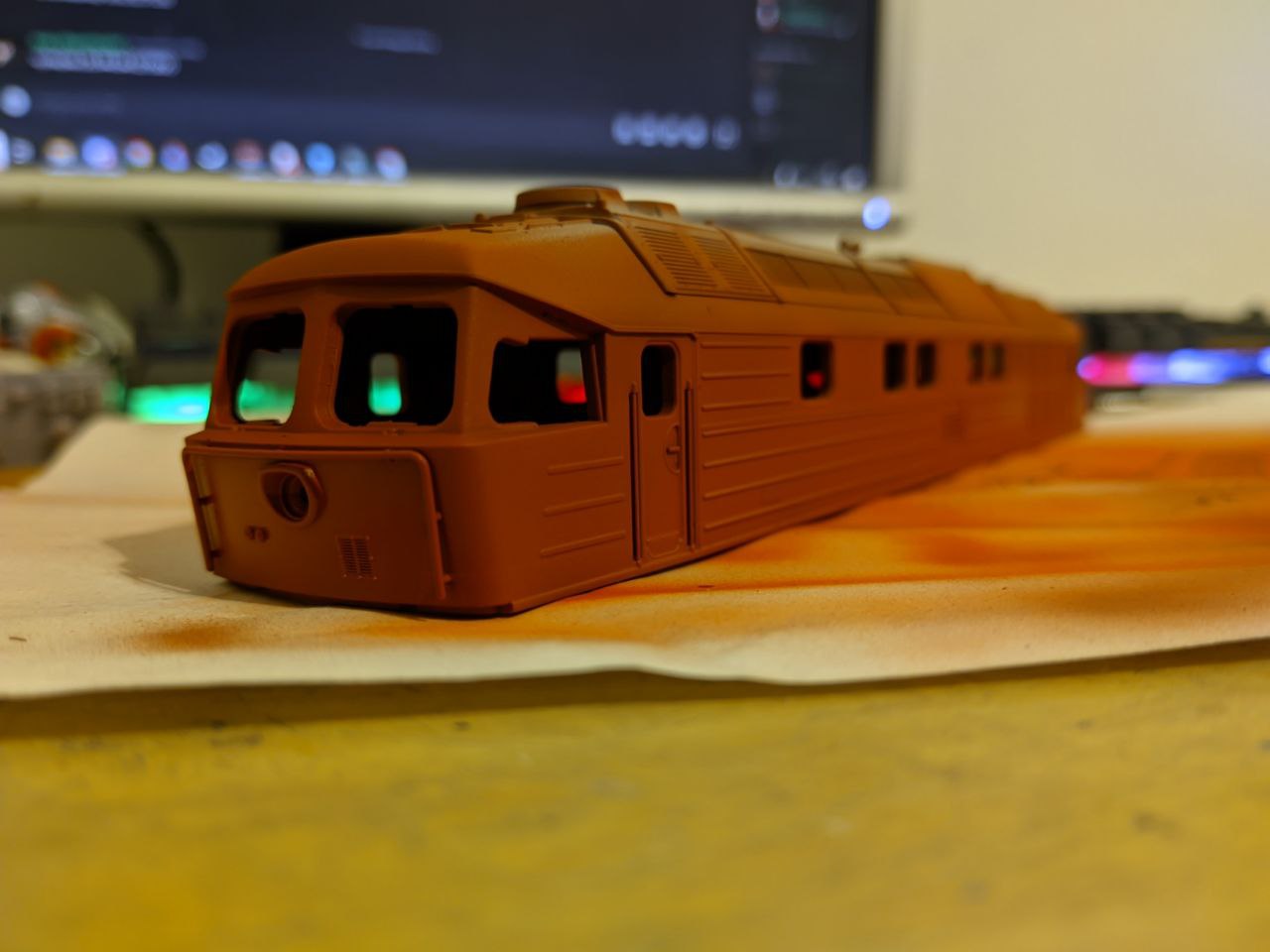

Сразу после грунта нанес красный цвет на корпус.
После полного высыхания основного слоя нанес желтые и белые полосы а так же небольшую детализацию крыши.
Дальше была перекрашена рама. У всех ТЭ109-подобных от пико эксперт имеют пластиковый корпус и железную раму, что частично усложняет данную перекраску.

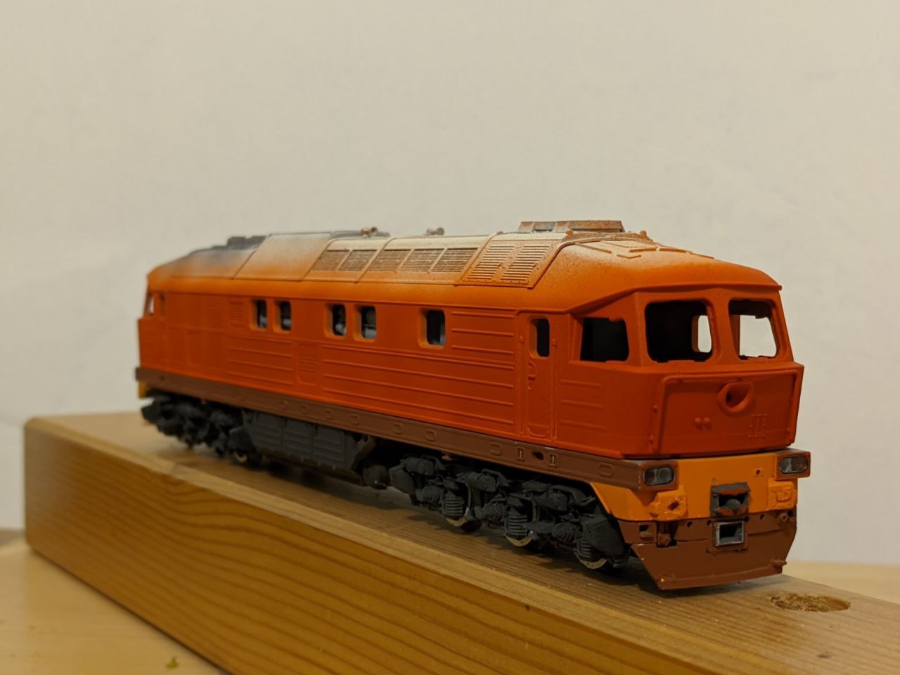

В новогоднюю ночь я решил заняться везерингом... роковая ошибка, модель крыша и корпус были загажены в плохо-намешанной смывке и в плюющемся аэрографе.

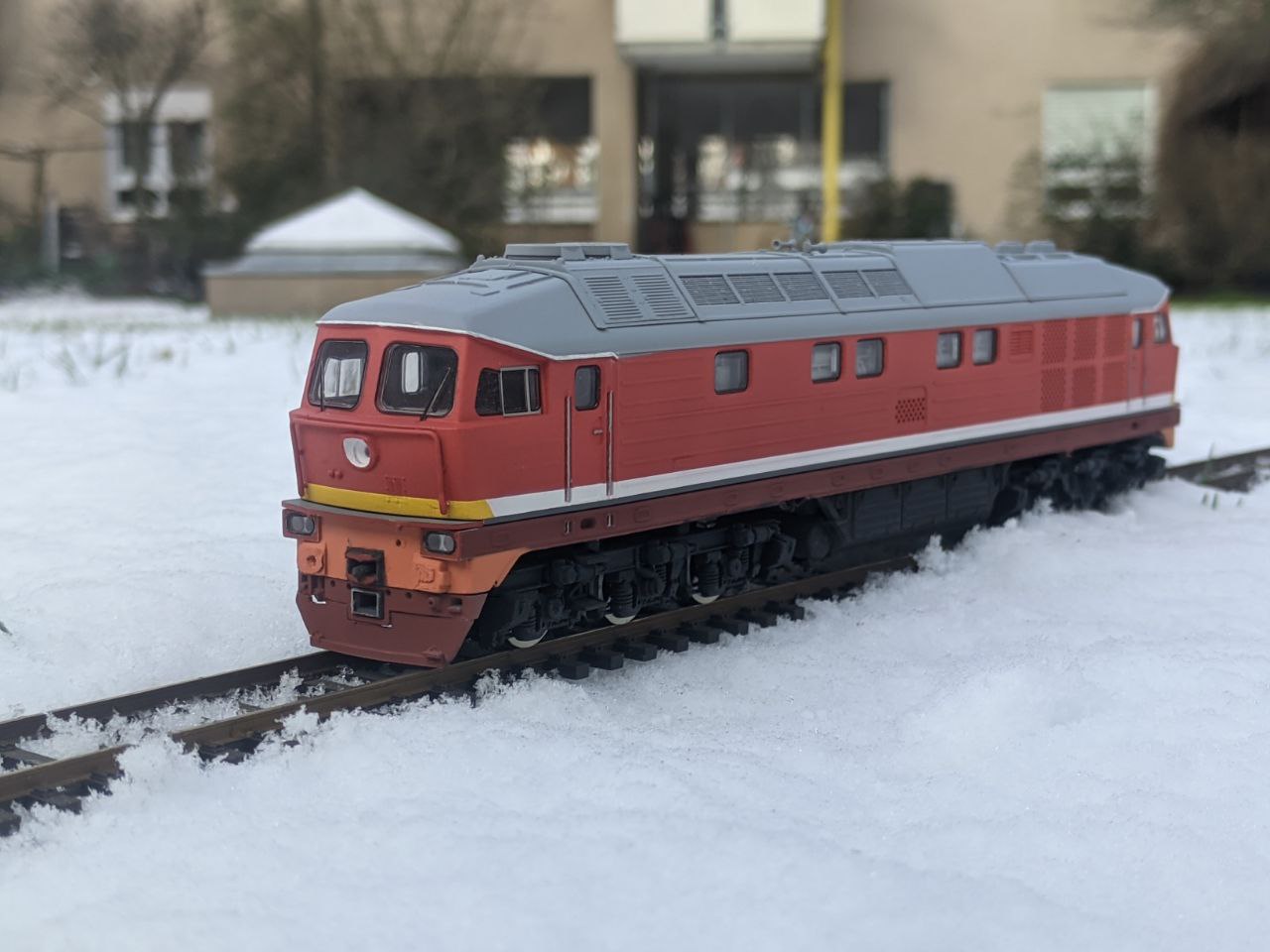

Пришлось новый год начинать с полной перекраски корпуса. С новой перекраской решил по сильнее попасть в цвет, в этот раз корпус окрашивался в 3 слоя: Грунт, белый и уже поверх белого был красный. Далее все те же махинации что и раньше.
Модель еще не готова, не хватает декалей, смывки и копоти на крыше. Модель у меня сейчас не в приоритете, так что это может занять время.

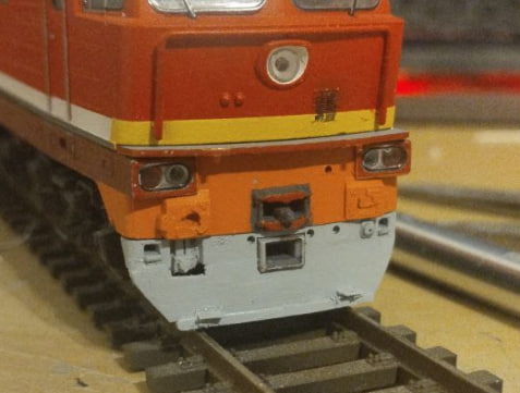

У Piko є іншого виду (не знаю як правильно українською, напишу кацапською) мєтєльнік, з інших моделей 109ї серії - 59740, який краще підходить для конверсії.
Item Number: ET59740-56
Зараз нажаль недоступний до замовлення, але може ще з'явиться.

Здраствуйте, да знаю о его существовании, но найти почти нереально, буду переделывать с 0 вручную из полистирола, но спасибо
maxshpuntozavr
Повідомлень: 23
З нами з: 29 грудня 2024, 16:27
Имя: Максим Горошко
Звідки: Киев/Нюрнберг
Мой типоразмер: Японский N/СЖД H0
Has thanked: 15 times
Been thanked: 37 times
Re: Конверсия модели BR142 от Piko в ТЭ109-016
Повідомлення maxshpuntozavr »

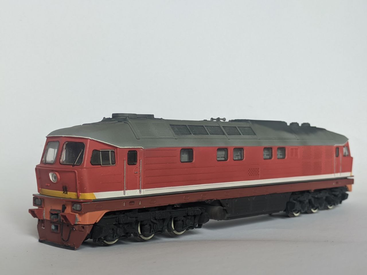

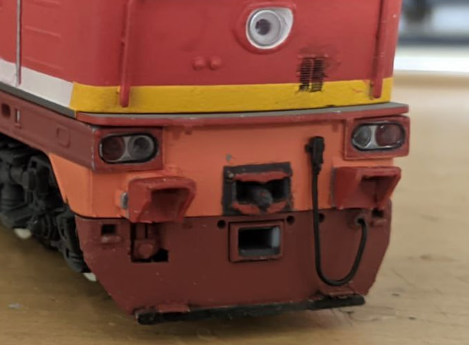

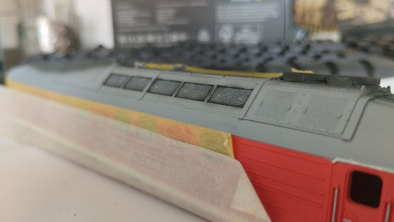

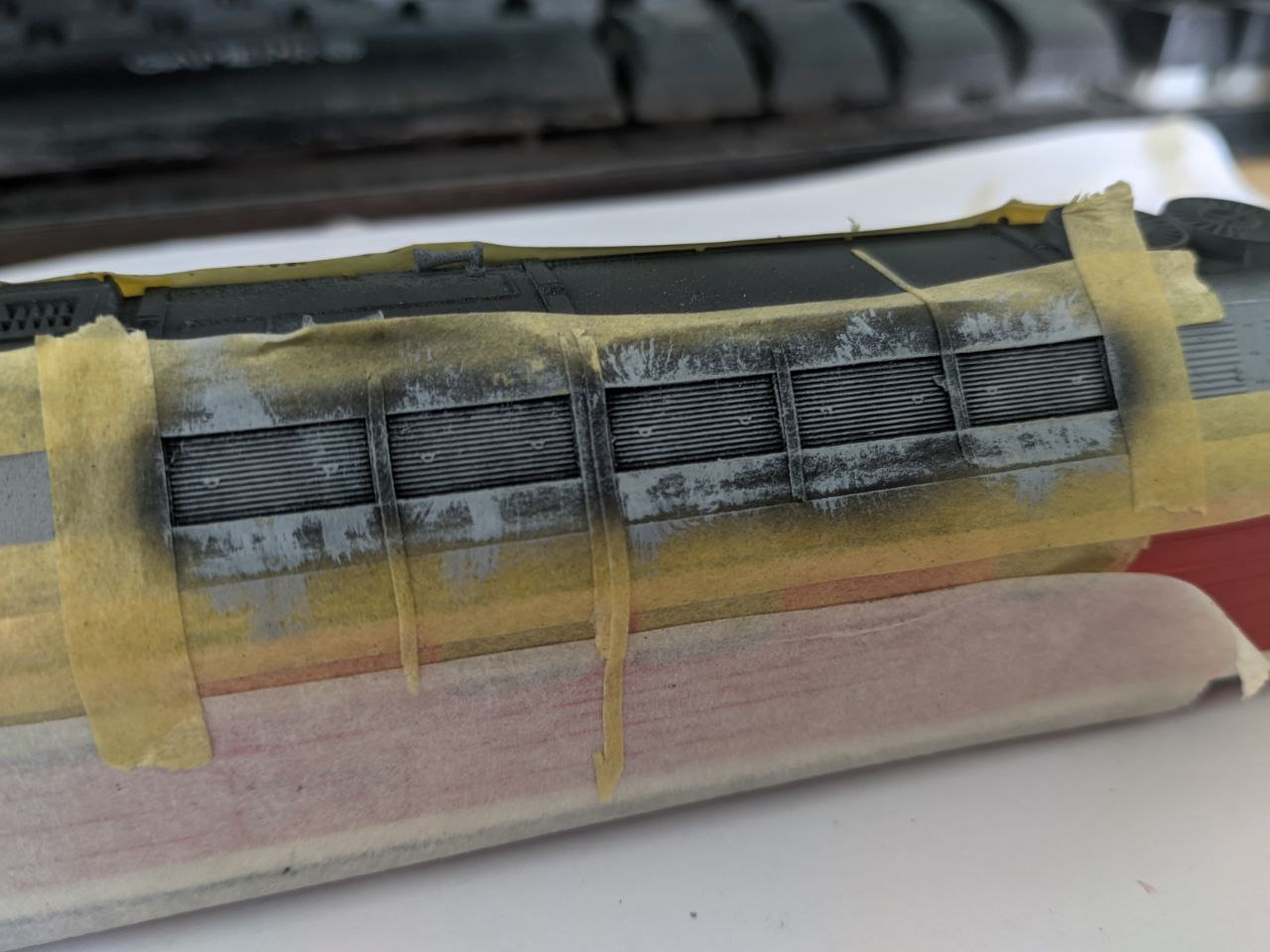

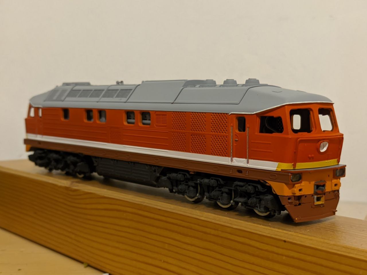

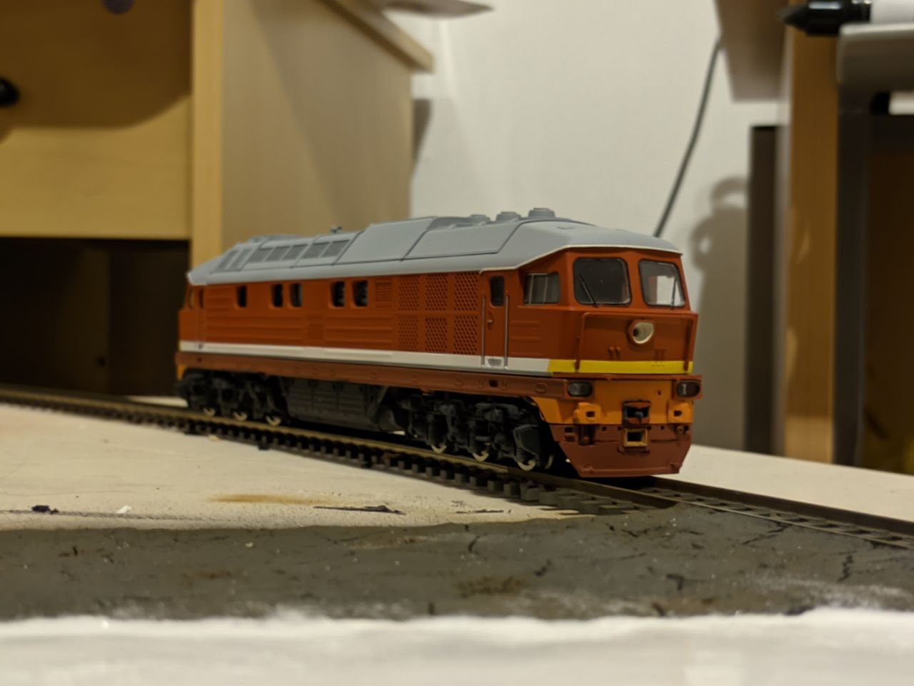

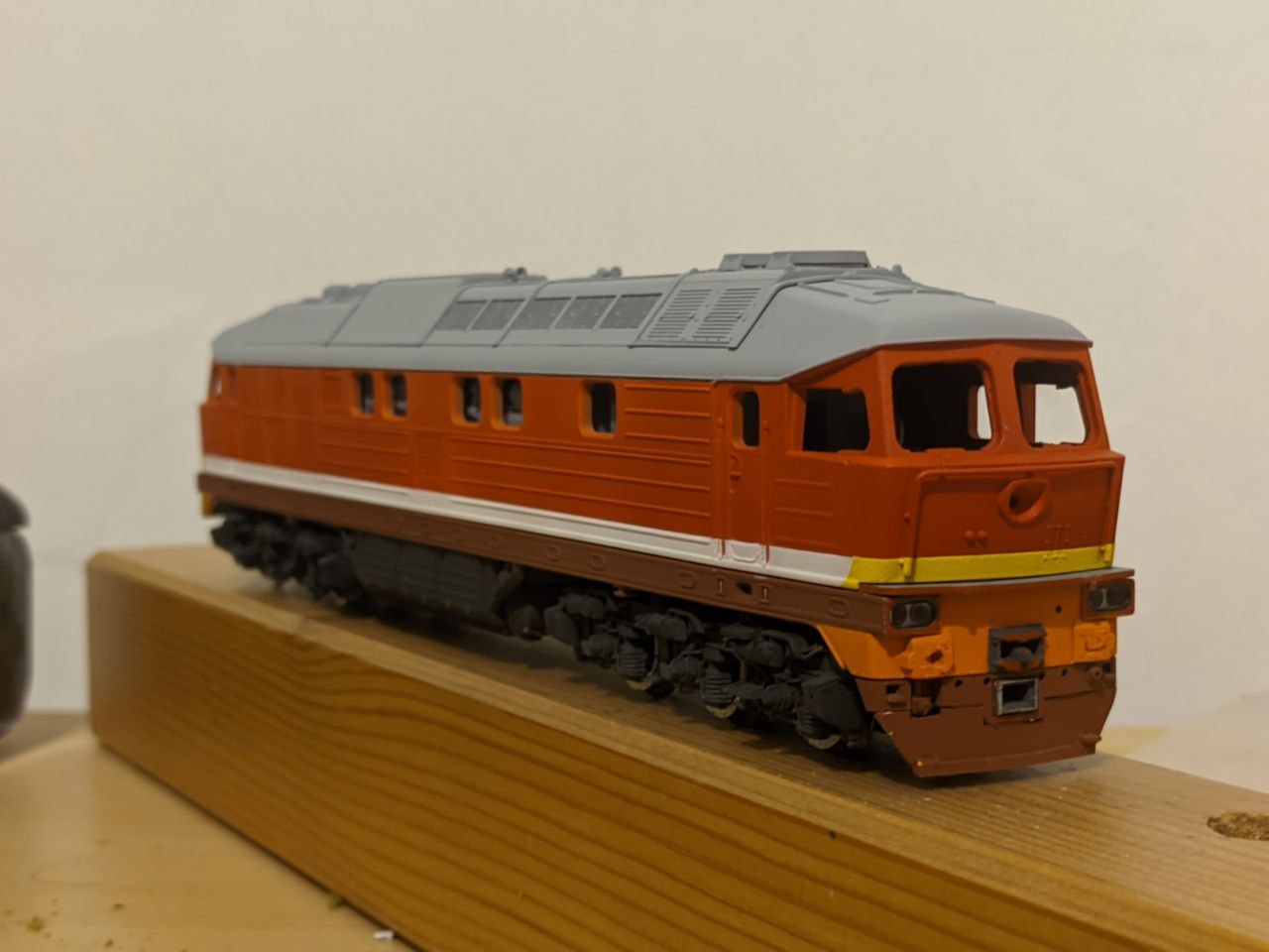

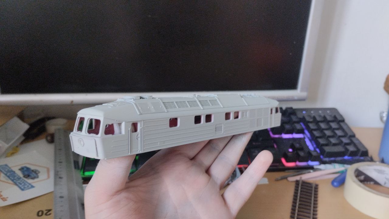

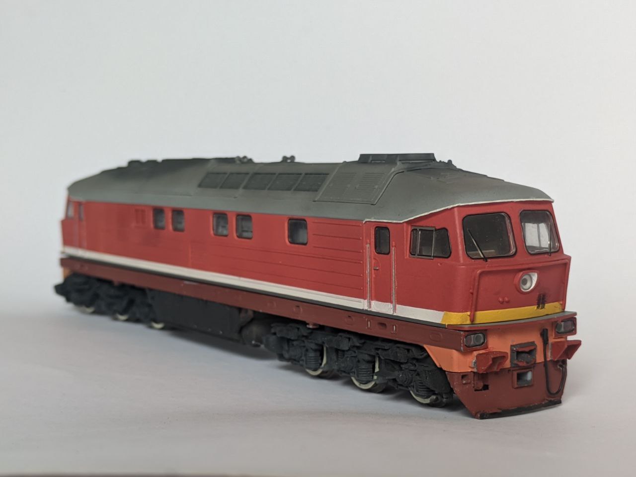

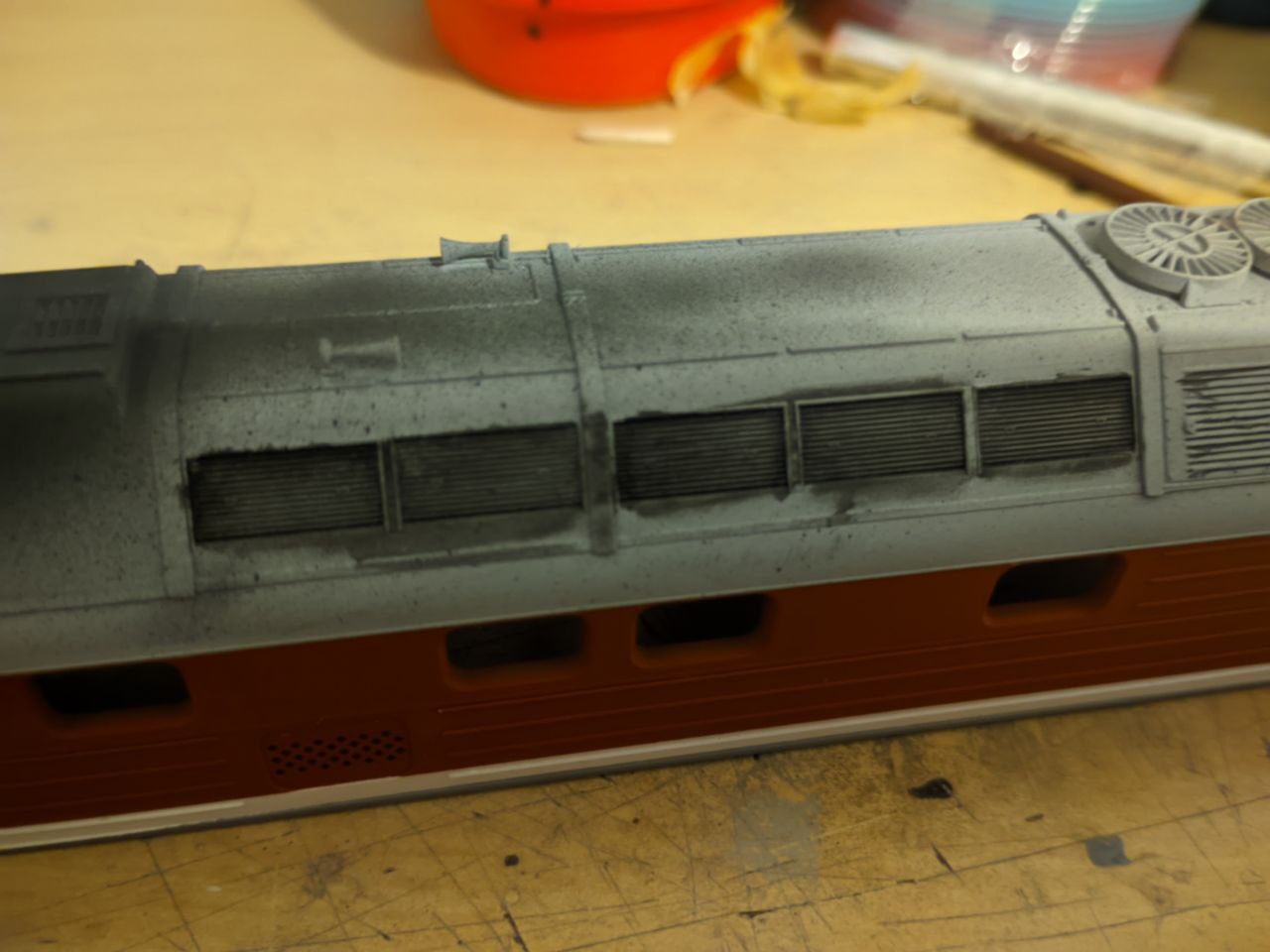

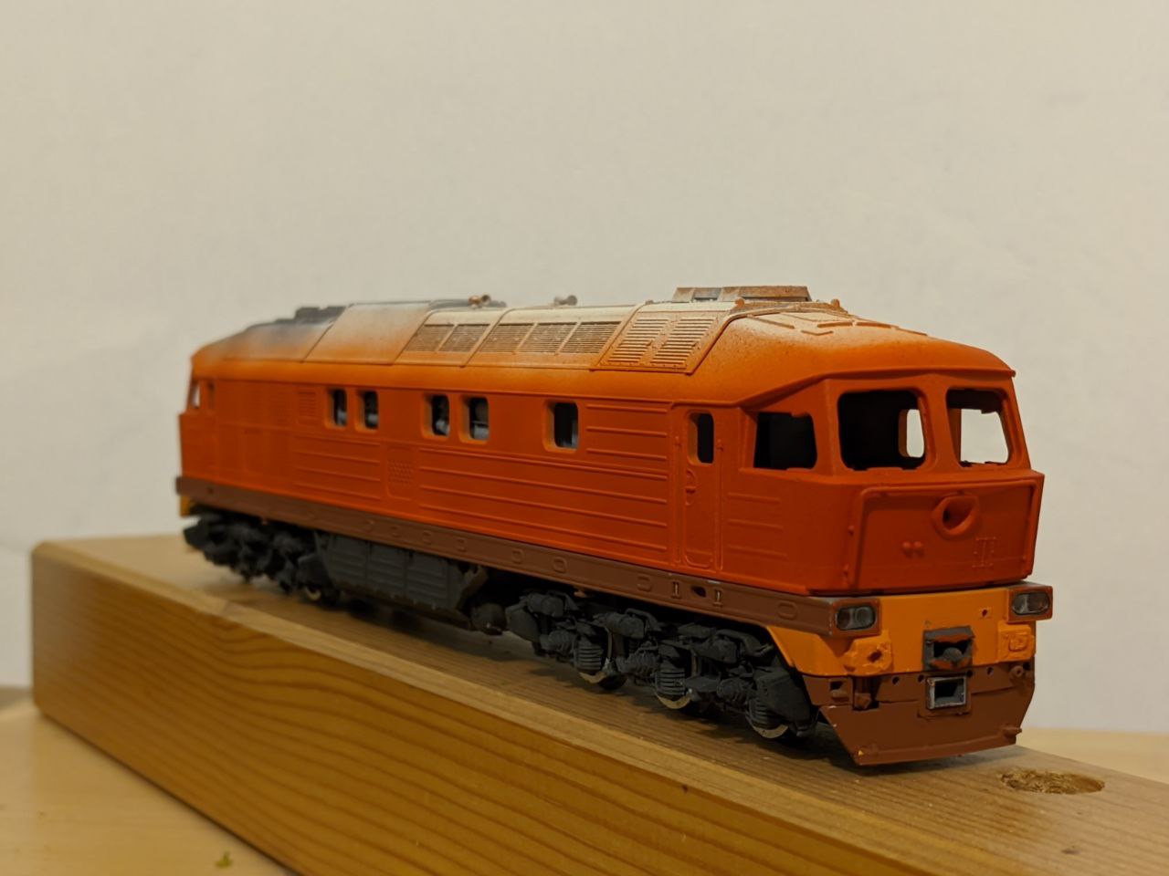

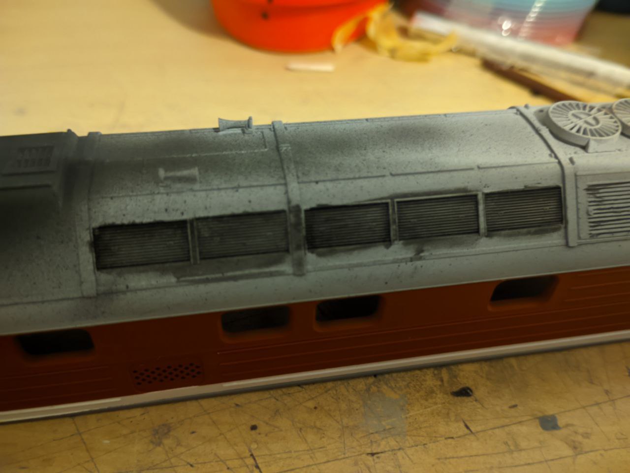

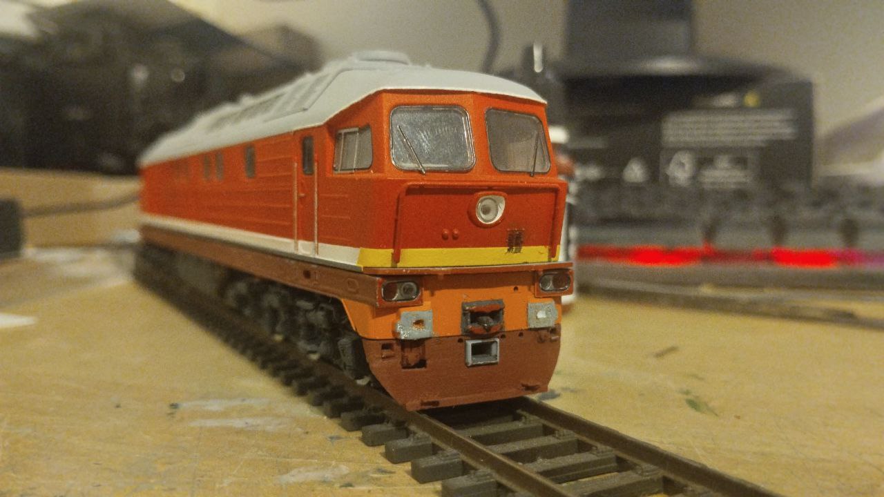

В продолжении о конверсии ТЭ109-06, был переделан полностью метельник из полистирола 0.2мм.
Далее были сделаны "затычки" под буфера, тоже из 0.2мм полистирола (в скором времени будут переданы из латуни).

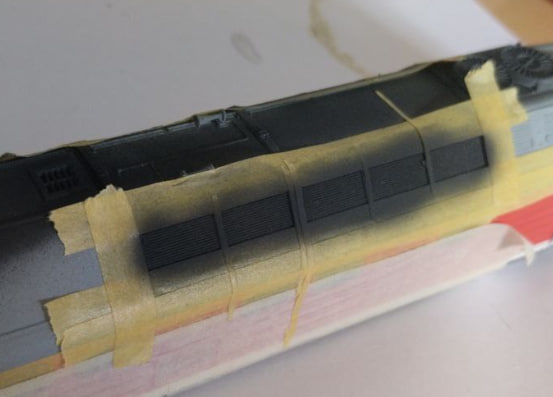

Затем взялся за состаривание крыши, из за постоянных бед со смывкой было решено попробовать новую технику, состаривание решёток методом сухой кисти.
Далее простое состаривание крыши аэрографом.
В принципе сейчас на этом всё, стоит исправить некоторые недочёты в покраске, и нанести декали.
