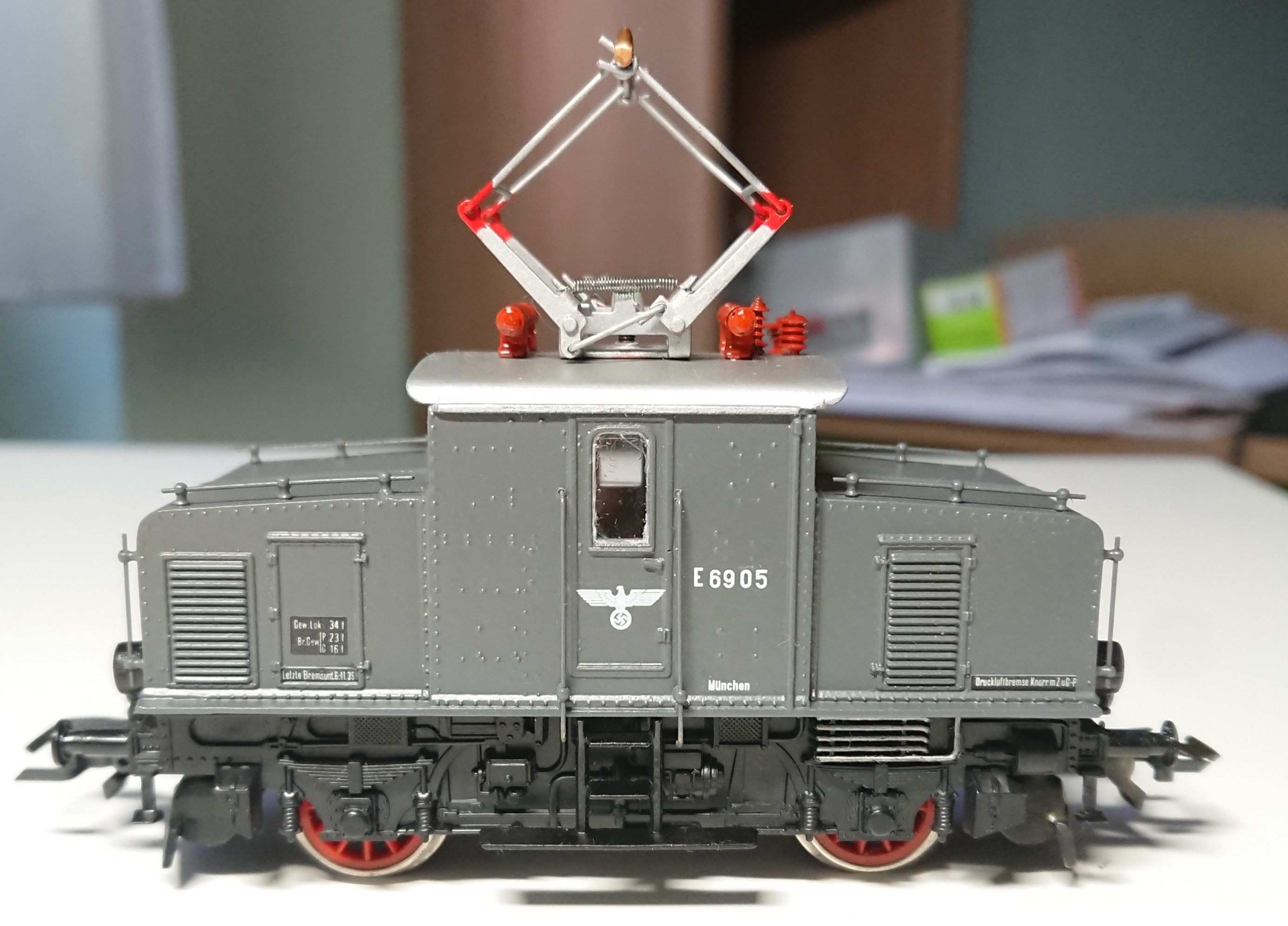

Очень хорошая и кропотливая работа. Одни врезы стёкол чего стоят. Декалирование тоже украсило машину. Шарики поручней печатные?Поручни будешь выделять хромом или латунькай?
Повідомлень: 3237
Has thanked: 1278 times
Re: E69 - Доработка

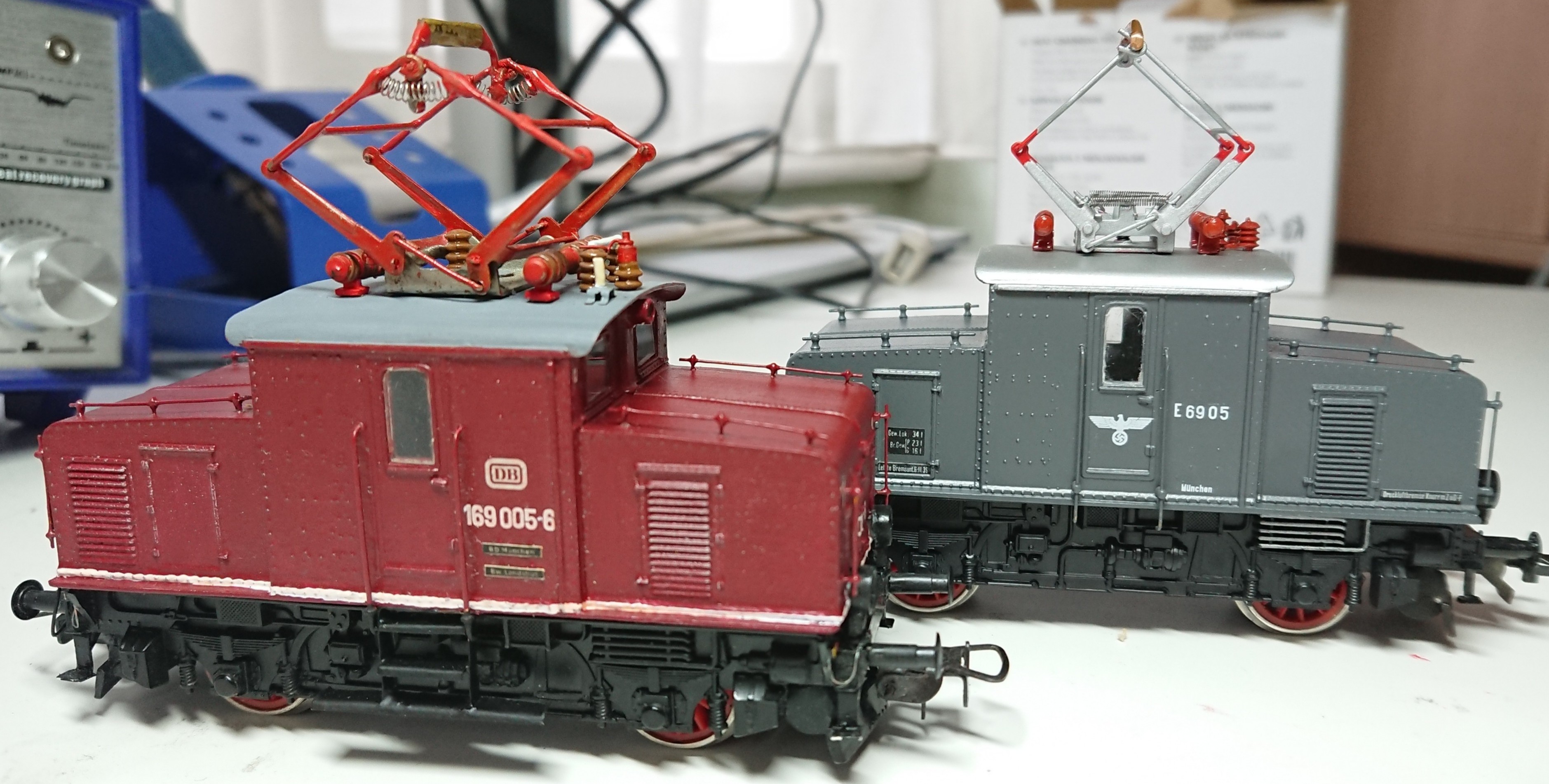

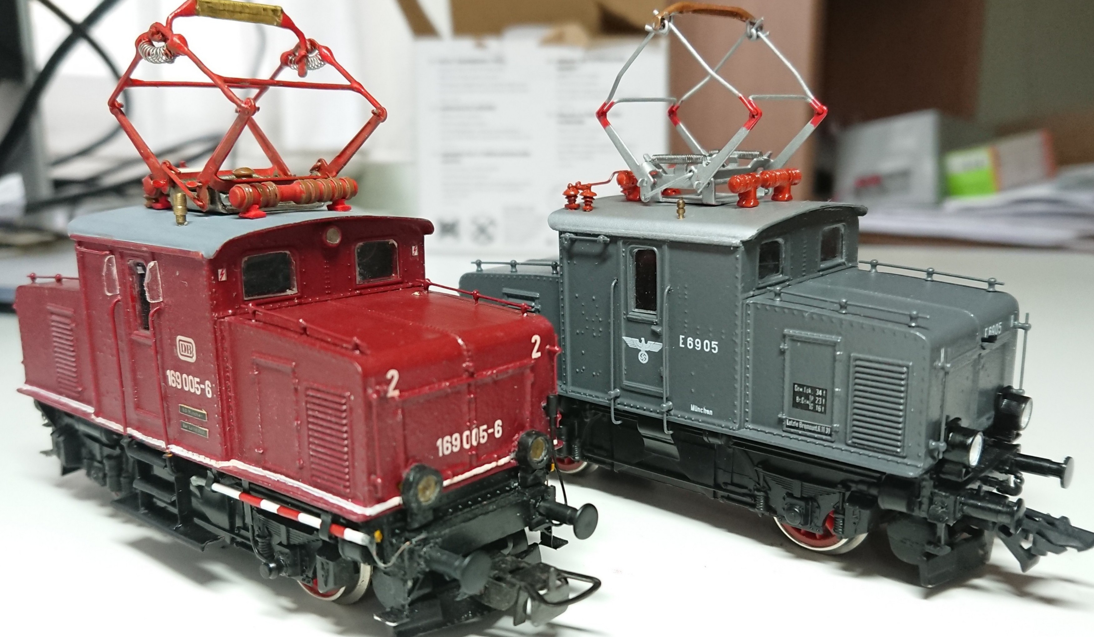

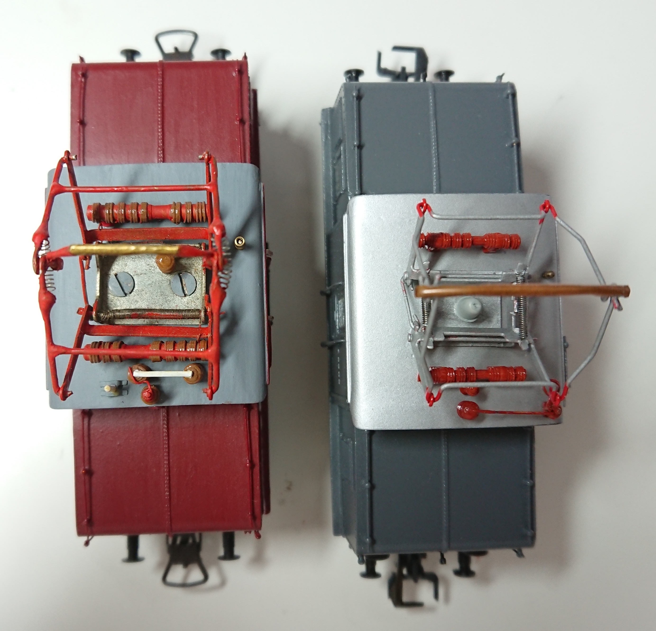

Кстати, стало интересно насколько сильно будут отличаться мои собственные поделки со временем...
На фотках разница между моделями почти 10 лет :shock:
Вывод - за 10 лет я научился пользоваться баллоном и обленился :mrgreen: :mrgreen: :mrgreen:
На старой поделке куда больше всякой мелочухи я сделал. Даже геометрию рамы подправил кронштейнами...
19 вересня 2022, 16:55
Спасибо, камрад!
Да - шарики - печать. Выделить латунькой смотрелось бы круто! Но на фотках там не видно чтобы поручни отличались тоном... Поэтому не знаю стоит ли.

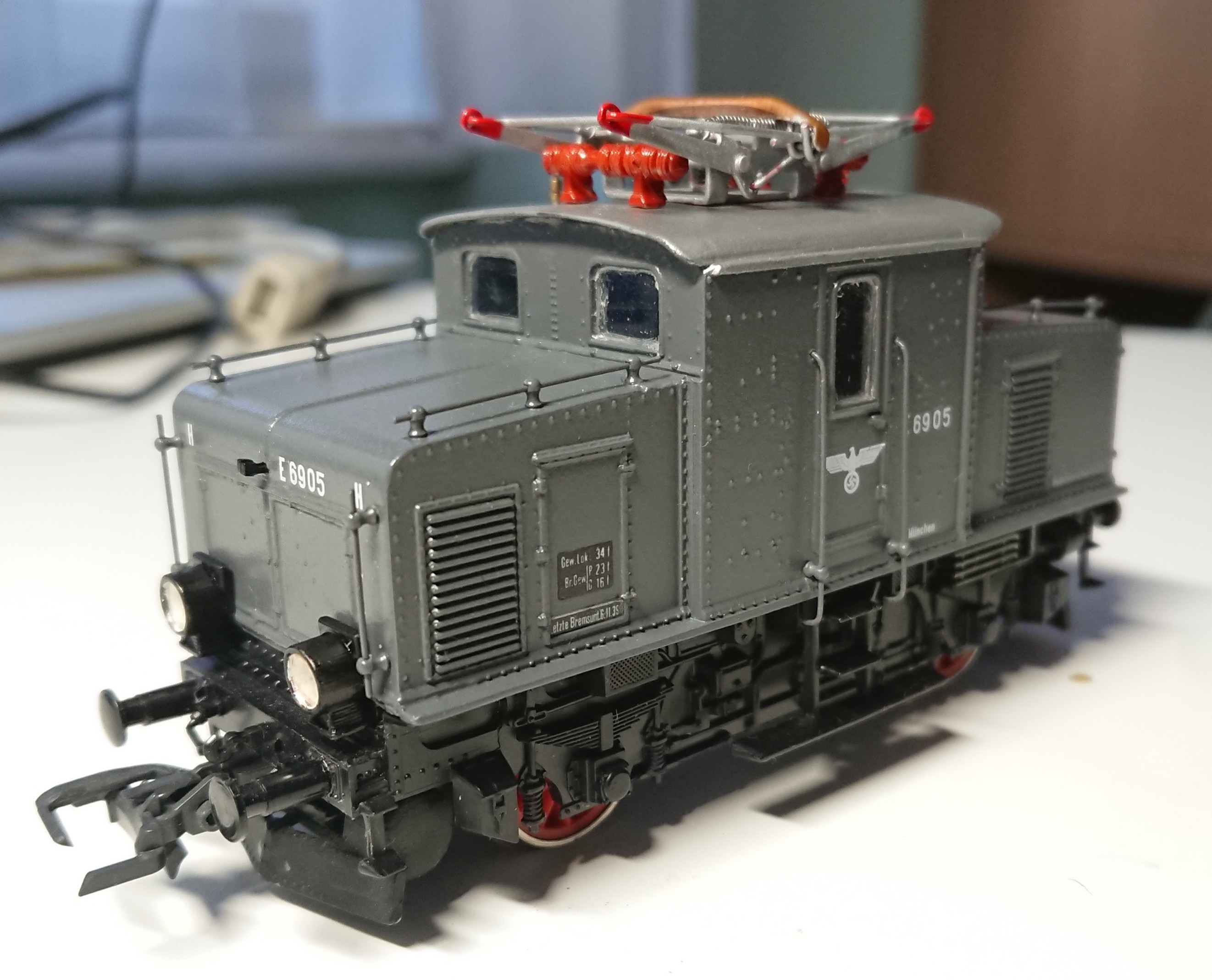

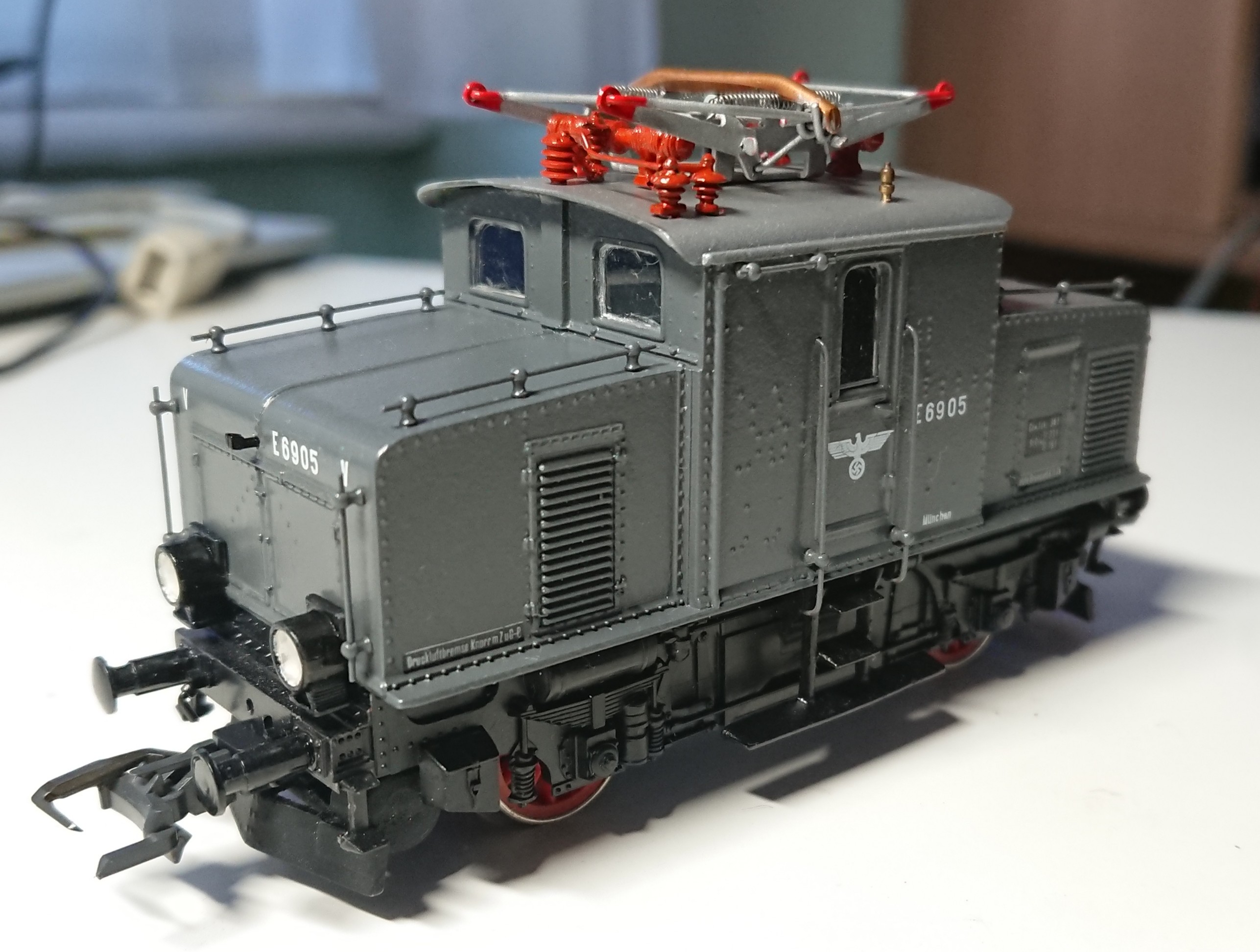

Вчера поставил себе ответственное партзадание - закончить проект вчера любой ценой. И поручение выполнил! Самый длительный долгострой почётно зантмает полку готовых моделей:

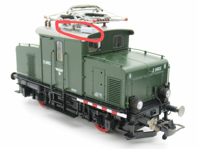

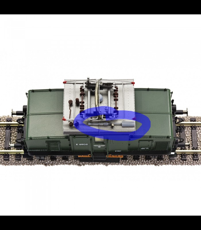

И на счёт Фляйша - они установили на крышу зеленой версии элемент, которого там никогда не было и до сих пор нету - механический подъемник для пантографа. Ни на одном фотоснимке этой детали нету. И как ни странно на моем ДБ-шном от фляйша её тоже нет, что правильно.

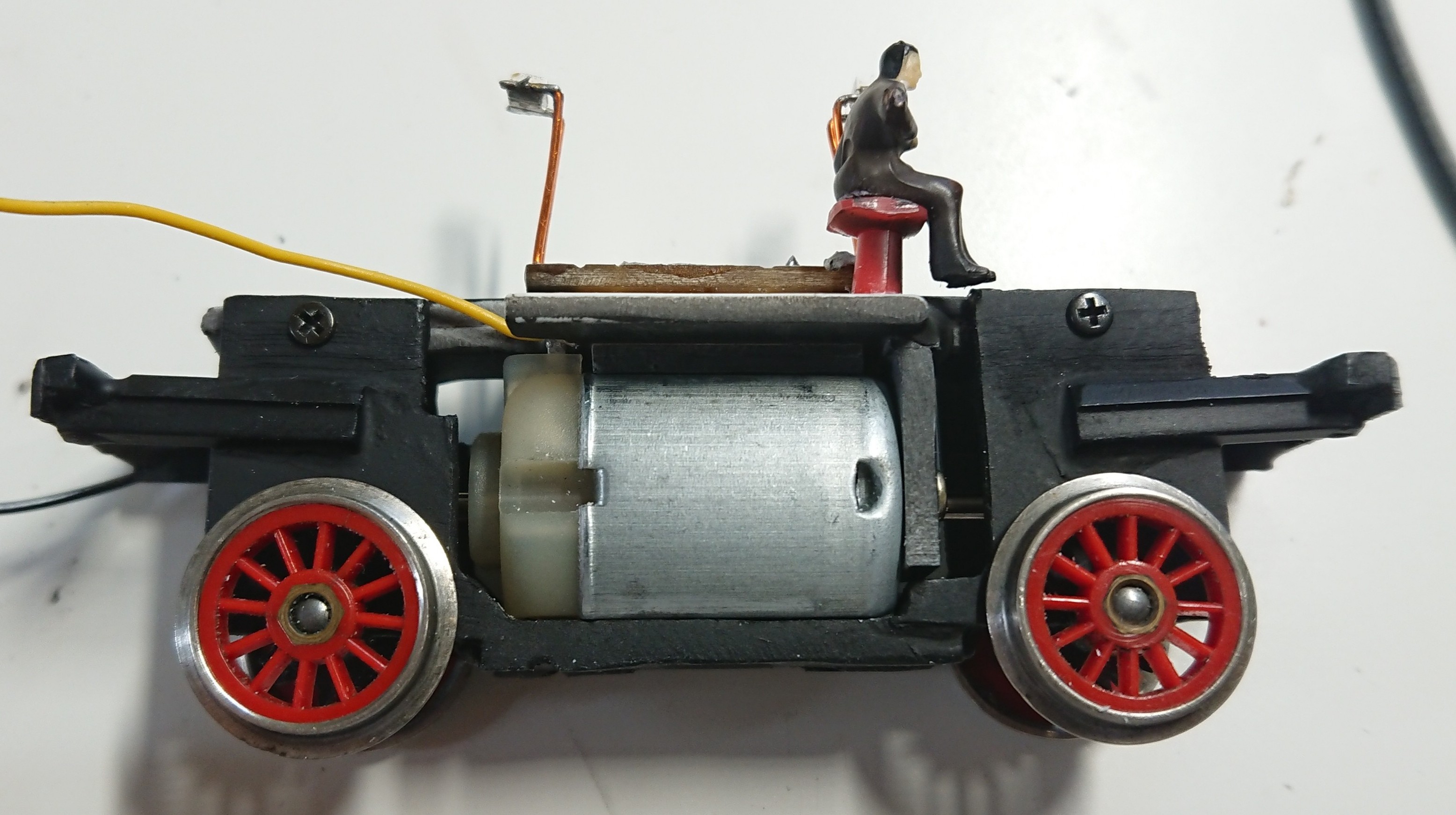

Сегодня в процессе ходовых испытаний внезапно "кончилась" александрийская ходовка :(
Однако её концепция пришлась мне по душе. Поэтому я решил её разобрать (если это можно так назвать :lol: - Она клеенная), слегка доработать - сделать её более технологичной и разборной. А также заменить сдохший мотор и заодно поменять червяки с двухвитковых на одновитковые - уж больно резвая была она :lol:

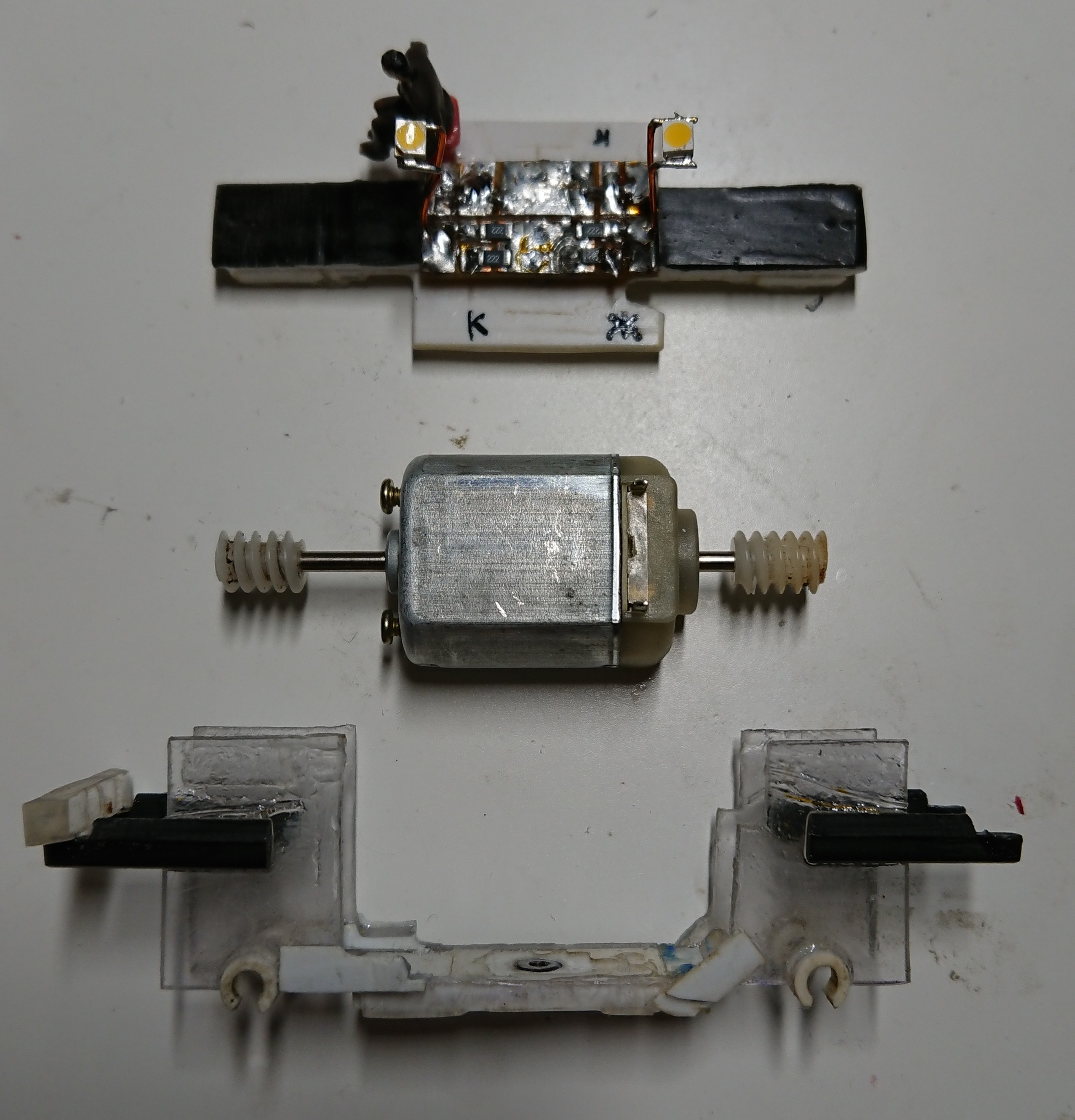

Собственно, разобранная ходовка:
Родной мотор ещё позавчера ушёл в утиль. На фото уже новый мотор - без маховика и с одновитковыми червяками.

Интересно,а чойта "египецкий" двиг умир? :roll:
Повідомлень: 3237
Re: E69 - Доработка
24 вересня 2022, 23:09
Причин оказалось две:
1. Пластиковая крышка мотора интенсивно подпиливалась, чтобы двиг встал в раму. И пластиковая стружка попала во внутрь.
2. Коллектор оказался залит маслом "от завода" 😄. Начал греться. И тут во всей красе сыграла пластиковая стружка превратившись от нагрева в сопли и создав дополнительные проблемы :(
Вообщем мотор сдох быстрее, чем я вообще успел хоть как-то среагировать. Уже постфактум сделал вскрытие и констатировал постмортем. Как-то таг.

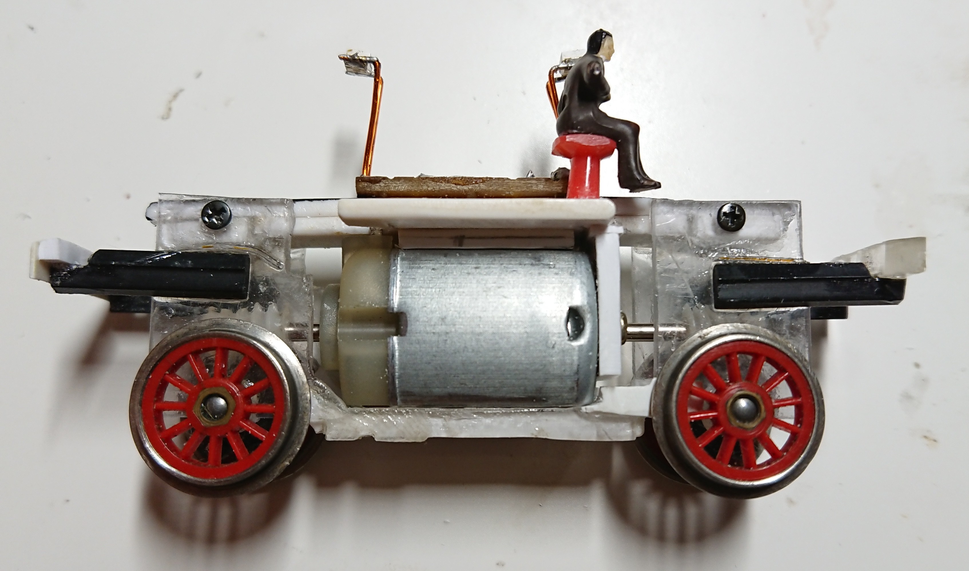

А тем временем мотор подогнан по месту. Сделал дужку для крепления к ней мотора винтами:
Теперь вся конструкция красиво вставляется в нижнюю часть и крепится также на винты (чёрные над колпарами) :

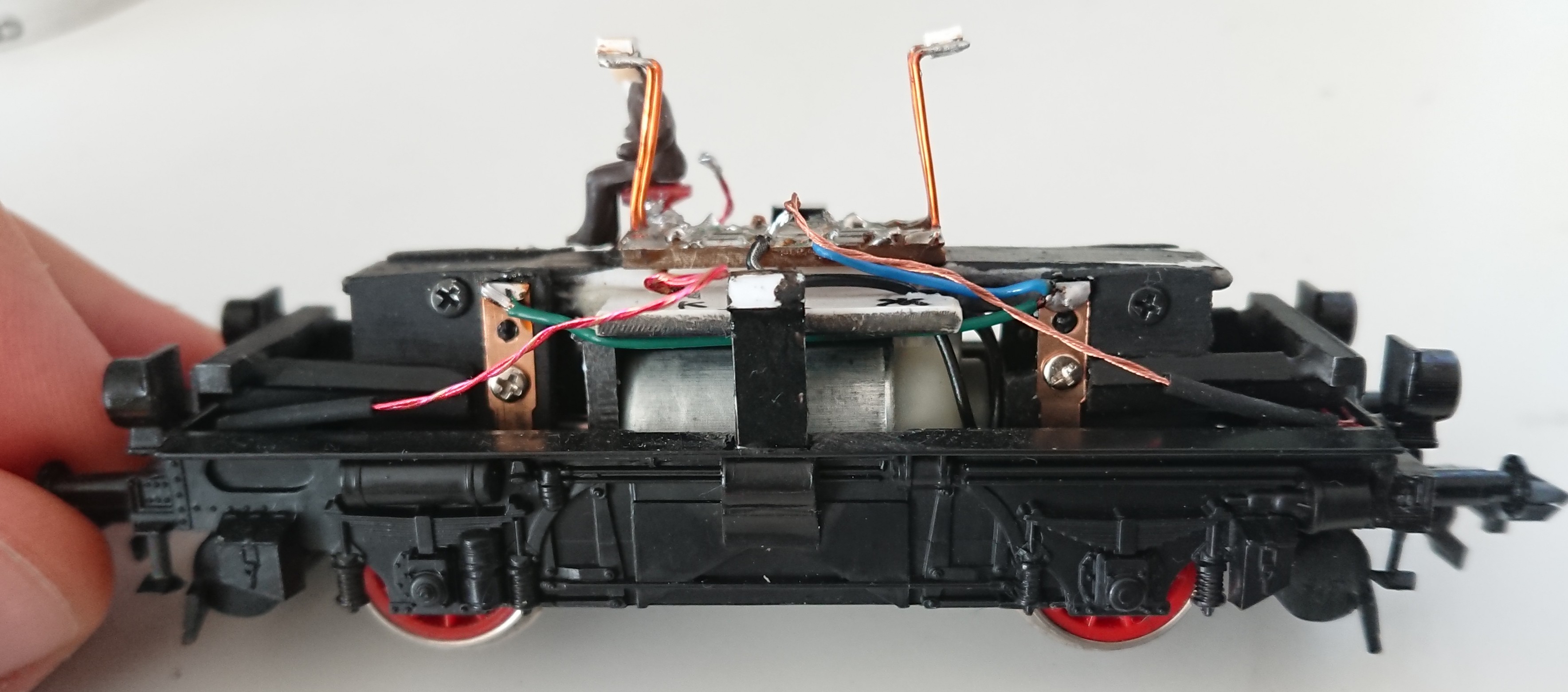

Добил токосъемы и устаканил на место:

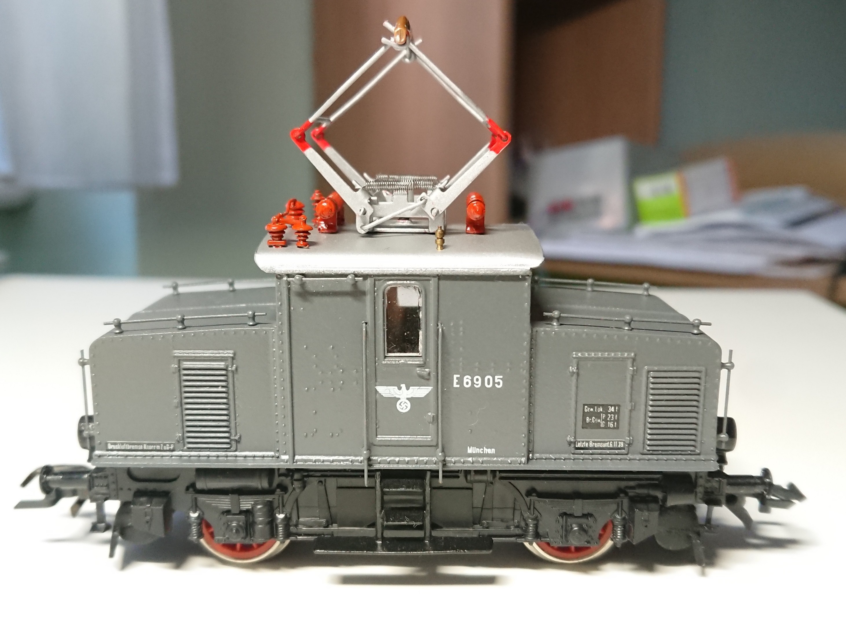

А тем временем у меня финальные тестирования:
Бегает нормально на стенде. Где-то разложу круг рельсов - проверю вживую.
Ну а пока вроде как все. Всем спасибо, кто следил за темой! ;)
