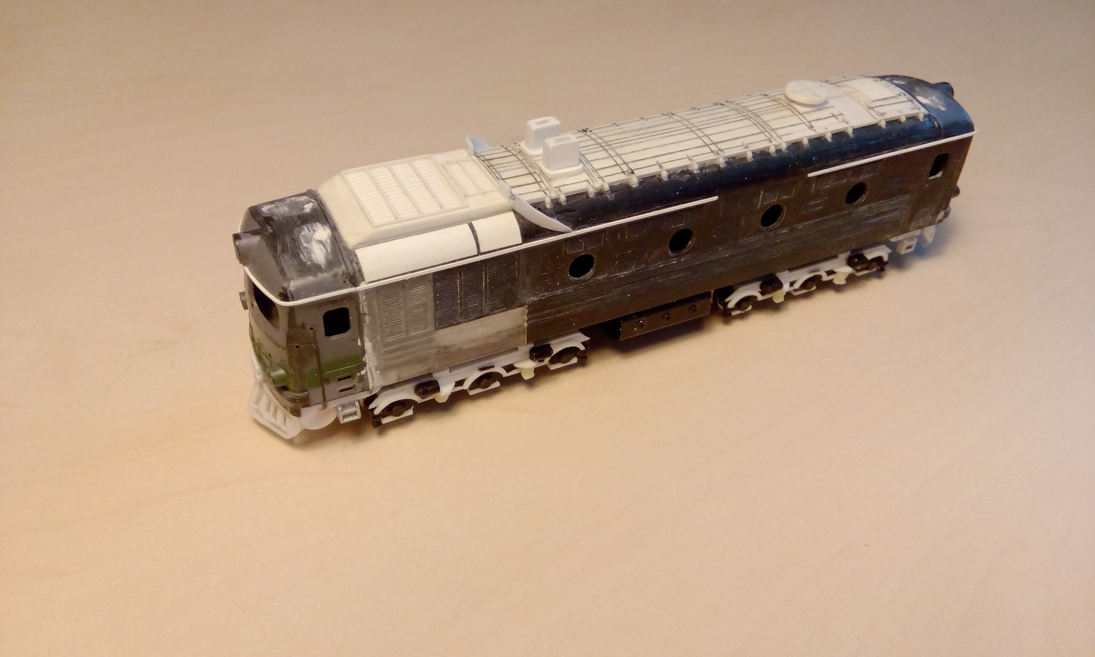

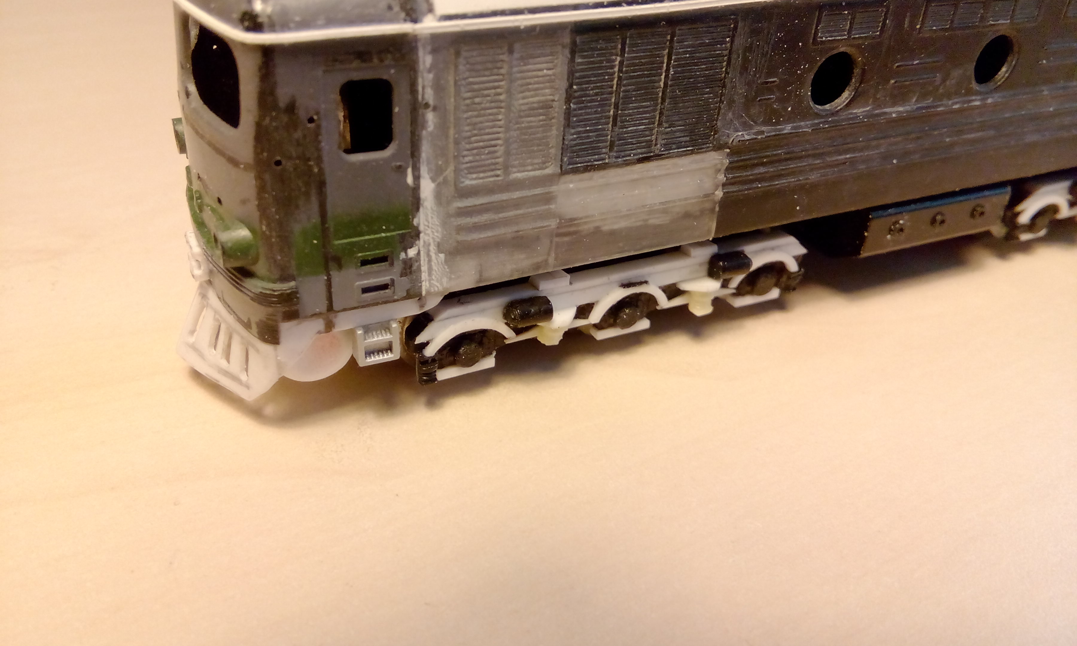

По совету Вити были переделаны телеги путем удваивания числа тормозных цилиндров ;)
Также за метельником второй кабины появился главный резервуар, который изображает два резервуара на прототипе (нужно очень постараться, чтобы увидеть их разделение). В виде заготовок интерьеры кабин, так что хочется верить, что осталось немного до финиша :)

Ступеньки с рифлением это как?Донорские?
С учетом масштаба весьма впечатляет попиливание.

Stinky писав:Ступеньки с рифлением это как?Донорские?
Ага, с пиковского Геркулеса ;) Ничего лучше не нашел, а вручную делать - все равно будет хуже выглядеть.
Кстати, очень удачный в моем распиле локомотив: ходовка идет на какой-нибудь МВПС или электровоз, кабины - на ТЭП150, а много мелких деталей можно использовать по разным моделям.
Stinky писав:С учетом масштаба весьма впечатляет попиливание.
Я старался соблюсти принцип разумной достаточности. Чтобы вложенные силы давали ощутимый результат. На одном зеленом форуме кто-то перепилил ТЭП10 довольно сильно, вплоть до расчленения боковин на части и дальнейшего склеивания. Но результат, на мой взгляд, не стоит вложенных сил.

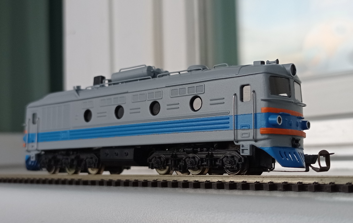

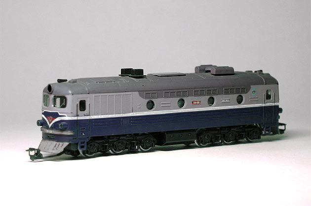

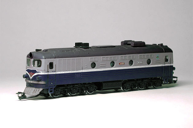

Все ещё думаю, как именно покрасить модели, чтобы прилично выглядело. Но проблема этих корпусов - в пропорциях, на них плохо ложится оригинальная раскраска. Нашёл вот такой компромисс для ТЭ10, интересно, что скажет общество :roll:
Или такой
Сделано на основе разных фотографий, но ещё и этого рисунка
Has thanked: 425 times
Re: Апгрейд ТЭП10 от Пересвета
Хороший такой :shock:

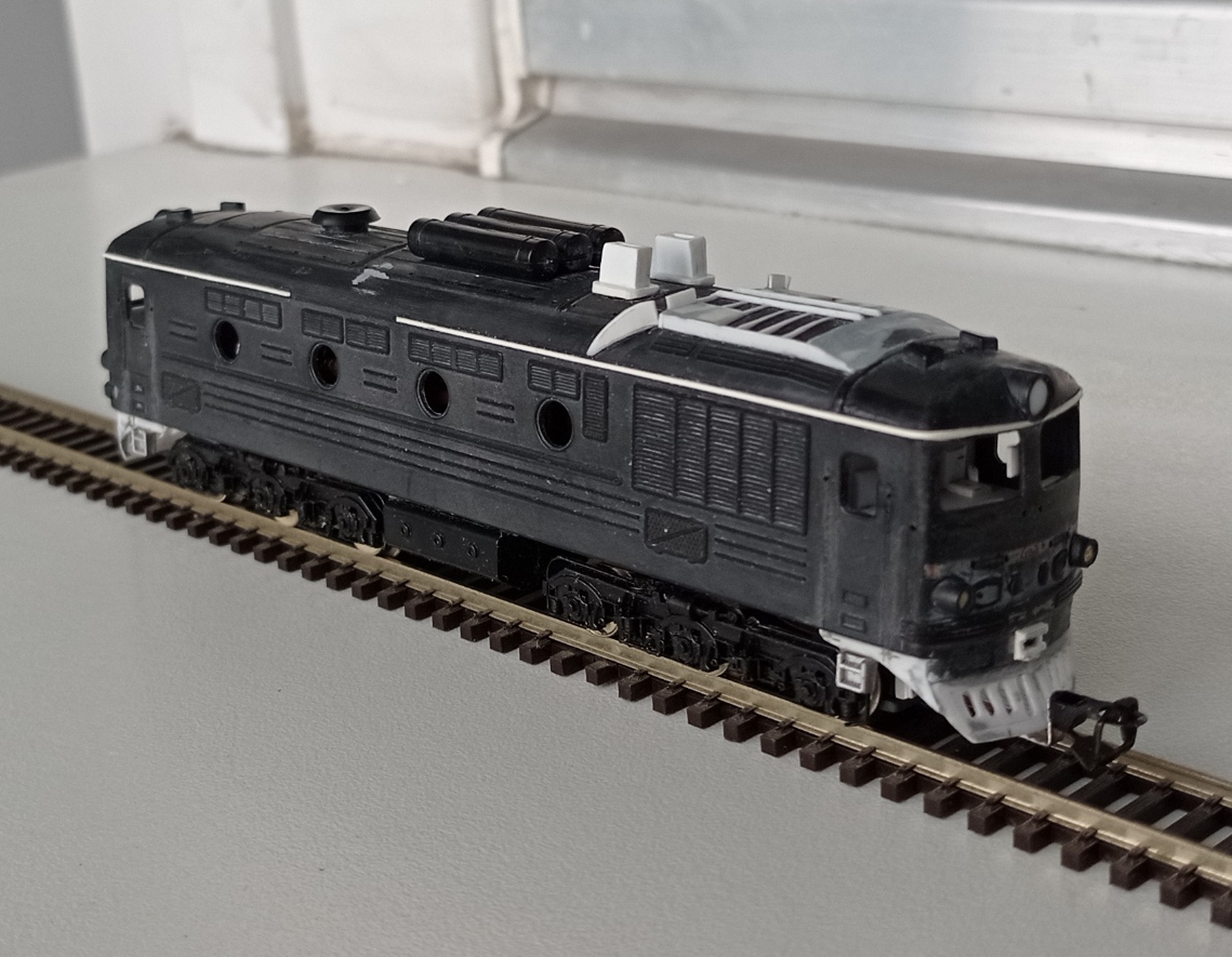

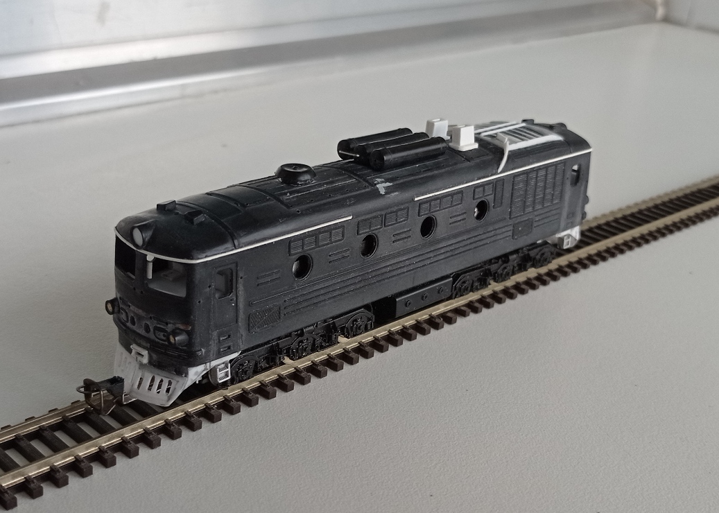

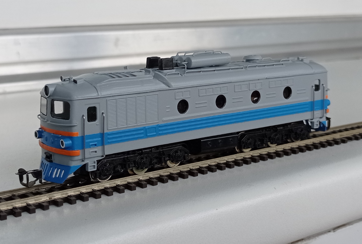

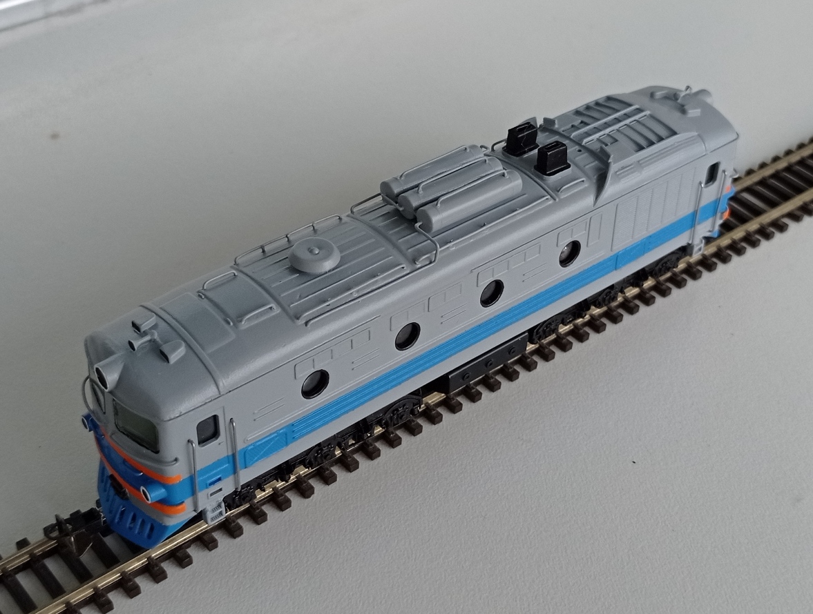

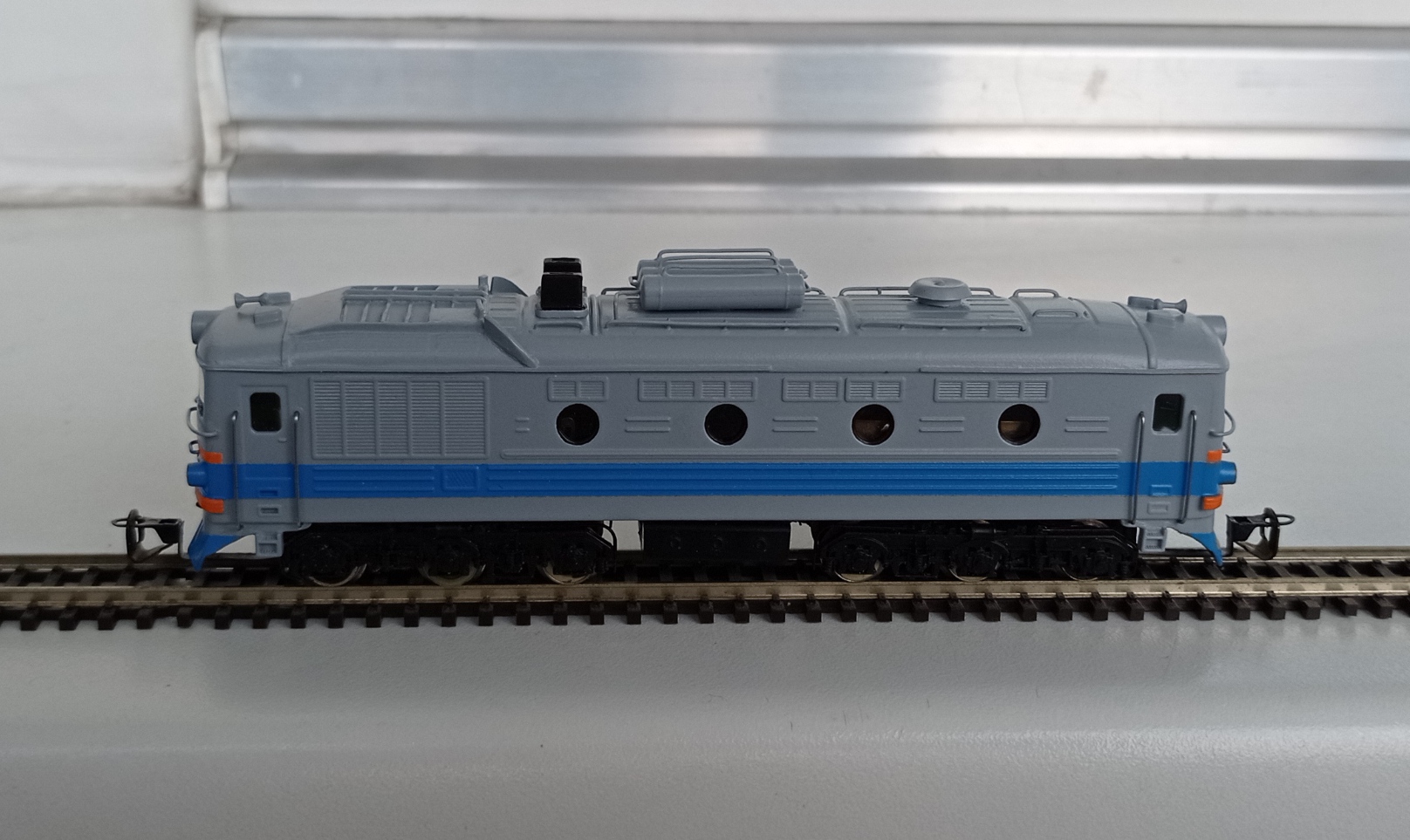

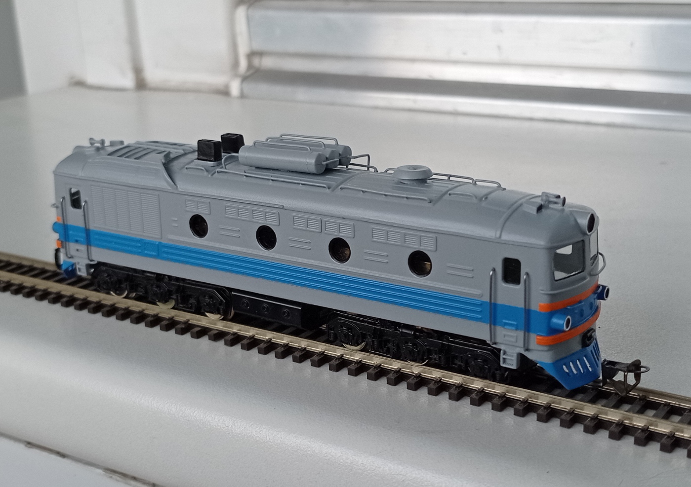

Ну что, прошло три с половиной года с первого сообщения и два с половиной - с последнего. Можно уже что-то показать :D
В рамках программы "Велике добудівництво" (любые совпадения с реальными названиями случайны :D ) продолжаю доделывать модели из долгого ящика. В этот раз повезло тепловозу ТЭП10. По сравнению с предыдущими снимками, было доделано:
- ценой двойных усилий был сделан новый метельник по аналогии с моделью ТЭ10. Сделать прорези с первого раза ровно не получилось...
- форма лобовых окон была кое-как доведена до прототипичной (исходный радиус остался только на верхних наружных углах, на остальных он стал меньше);
- добавлены все ручки-поручни;
- сделаны интерьеры кабин;
- все стекла стоят новые.
Ну и да, декалей пока все так же нет :cry:
Фото модели до покраски:
При покраске "удалил" голубую полосу сбоку по молдингу и верхнюю светоотражающую полосу на морде - все из-за неправильных пропорций:
Has thanked: 1161 times

Поздравляю! Хорошо получился. Единственное, я бы крышу в другой оттенок задул :oops:
Спасибо! Как для меня, это знаковое событие в своем роде :)
Про крышу я думал, но, во-первых, у меня слишком темный оттенок серого (было бы не очень), а во-вторых, захотелось оригинальный тепловоз без стыка цветов на границе с крышей, как у всех остальных.

Ух який "шльопанець" вийшов! Клас! А я свого закинув поки що... Ходовка бттб? Карданів не бачу...

Arkee писав:
03 грудня 2021, 22:10
Самое интересное, что когда смотришь на фотографиях, то вроде и не вызывает каких-то эмоций. А увидишь вживую - намного лучше впечатления :)
Ходовка от БР 130, только укороченная, карданы на месте. Когда снимал, сам удивился, что они в кадр не попали.

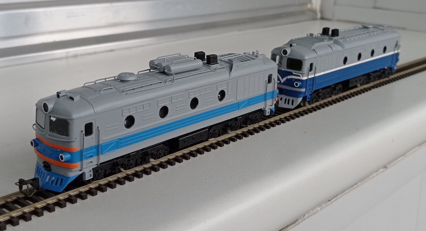

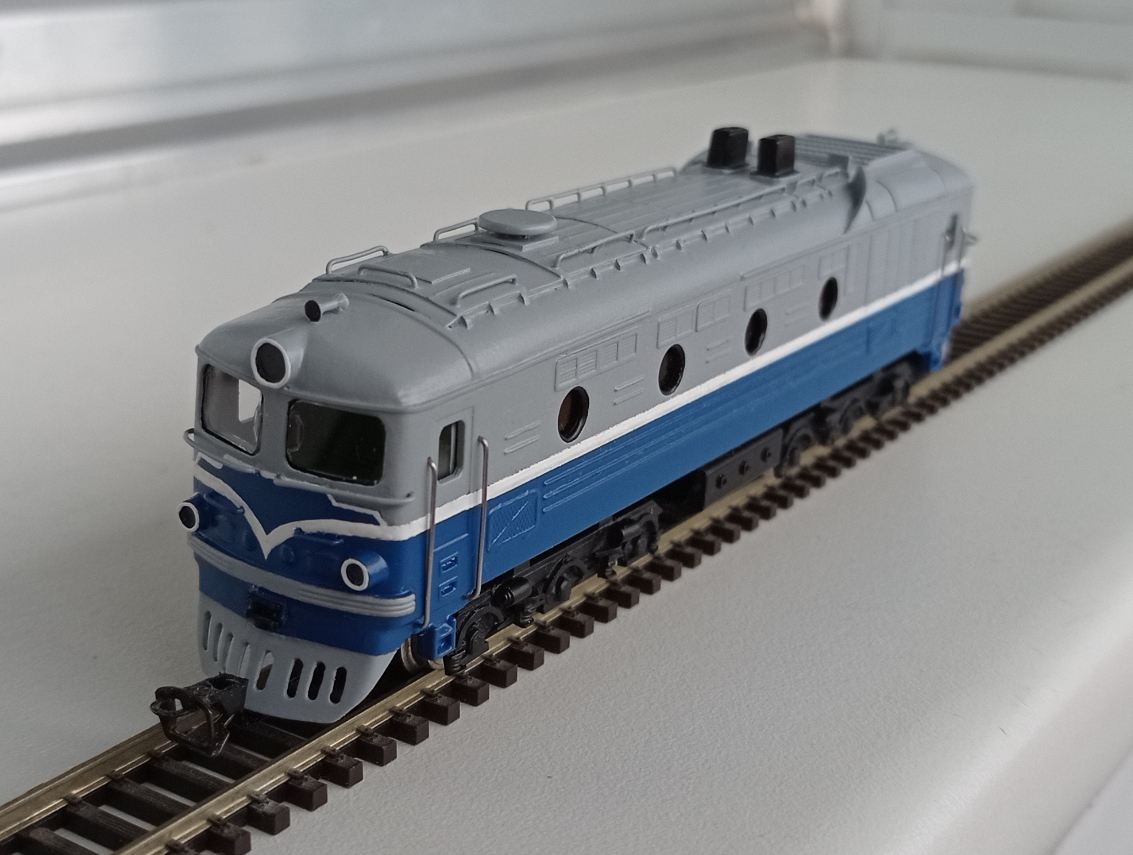

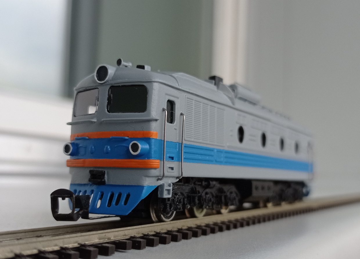

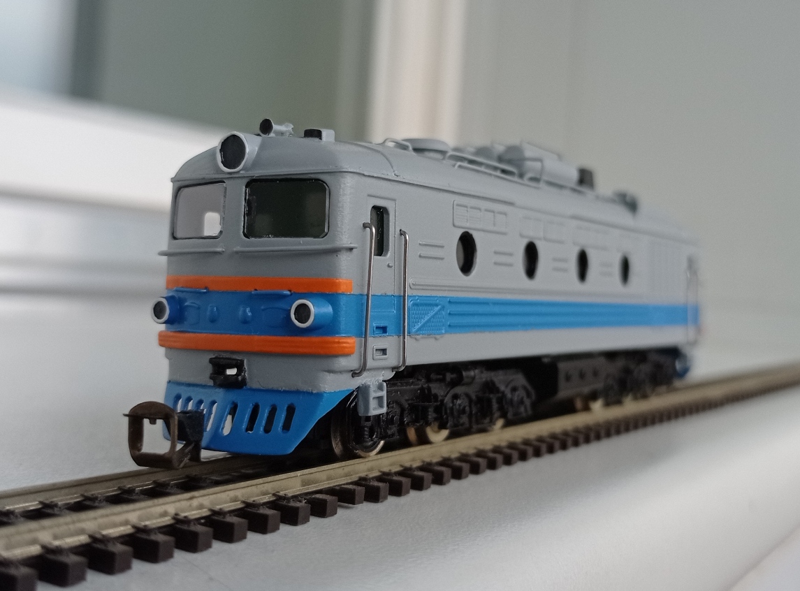

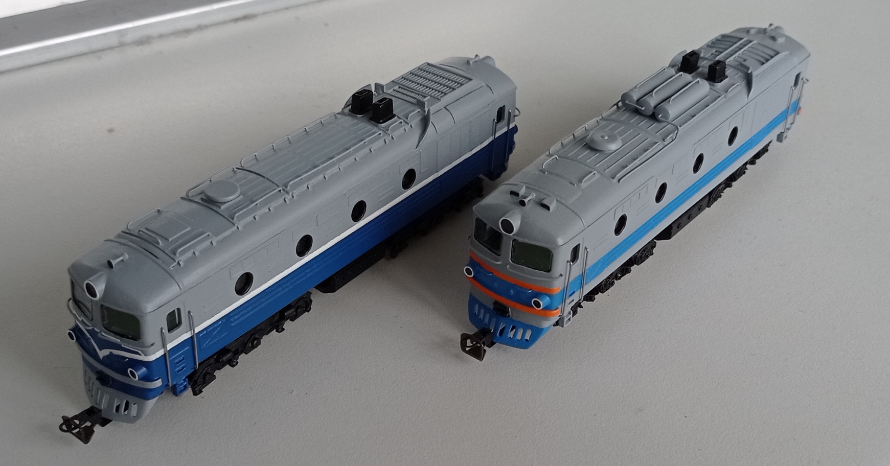

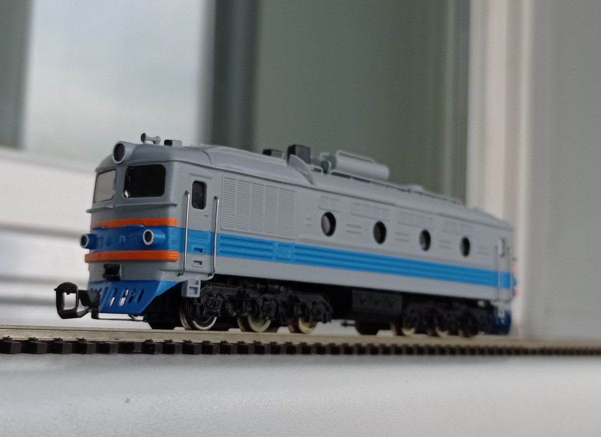

Ну вот почти готов и ТЭ10. "Почти" - потому что нет декалей, как и на ТЭП10. Но это можно подождать :)
Не знаю, почему, но у ТЭП10 на меня был больший вау-эффект, чем теперь у ТЭ10. Ну и особенности кузова наложили отпечаток на покраску - прототипично сделать не получалось, поэтому решил сделать примерно по рисунку.
Been thanked: 1290 times
Слушай, а хорошо ты над ними поработал! Не зря старался. Я вот побоялся на своем перепиливать шахту вентилятора "холодильника". :roll:
Единственное, что бросается в глаза - я бы крышу выделил другим оттенком.

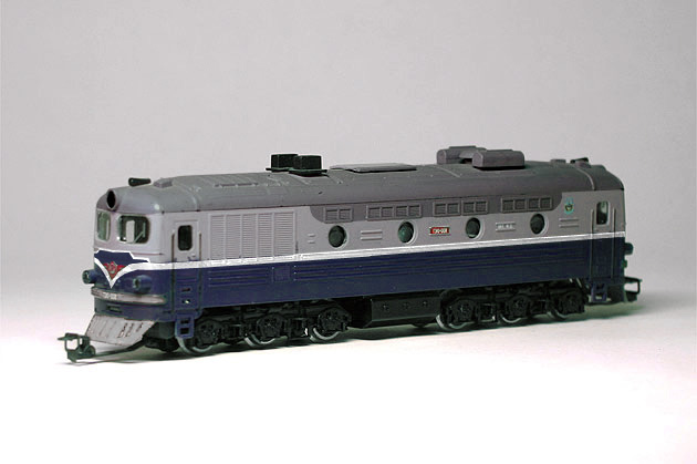

Хорошо получается!
Вот как я модель курского Тапка окрасил в заводскую окраску ТЭ10, у него тоже всё искажено
http://scaletrainsclub.com/board/downlo ... &mode=view

Спасибо! Но вот ей-богу, вживую мне почему-то больше нравится ТЭП10, несмотря на меньшие изменения :D
02 лютого 2022, 10:17
Ее перепиливать нужно аккуратно, потому что в соответствие прототипу все равно не получится попасть. Даже мой вариант не полностью соответствует прототипу. Вот такой интересный получился исходный корпус 8-)
Насчет крыши думал. Был бы доступный оттенок серого с не очень большой разницей относительно кузова, то сделал бы. А так я прикинул, что будет слишком темная крыша, а такой вариант мне уже не хотелось.
ivan писав:
02 лютого 2022, 11:36
Да-да, видел :) Когда готовился красить свой, изучил все доступные варианты окраски. Но из-за меньшего размера модели в ТТ по сравнению с Н0, серая вставка сбоку в районе молдинга не получилась бы хорошо.
Судя по фото, у модели еще и воздухозаборники зачем-то с правой стороны.
