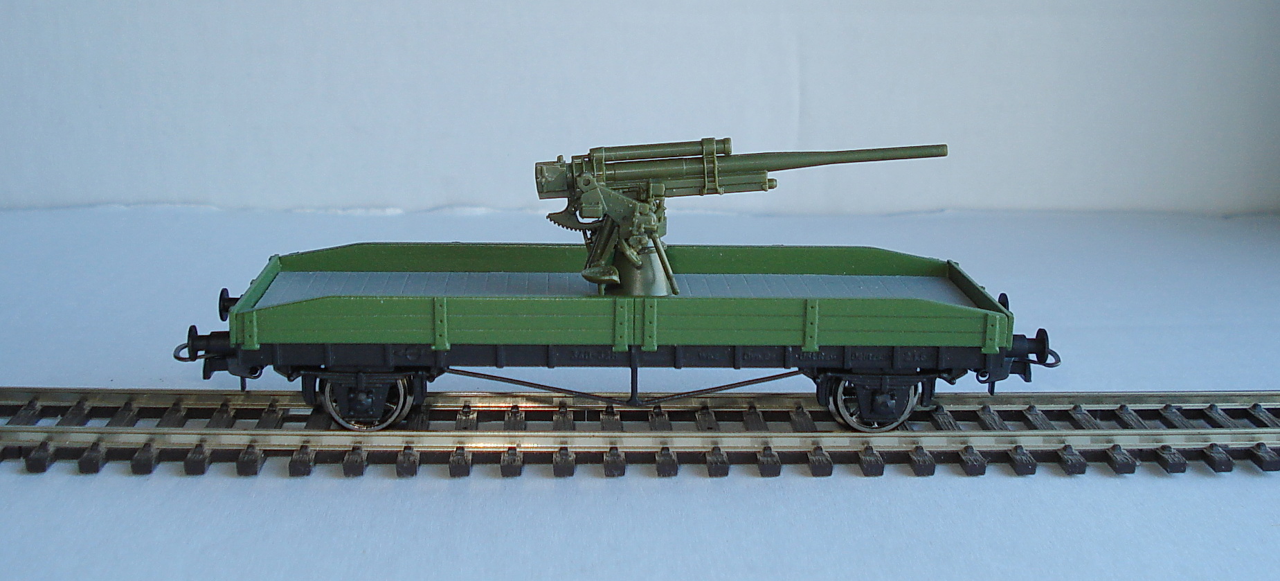

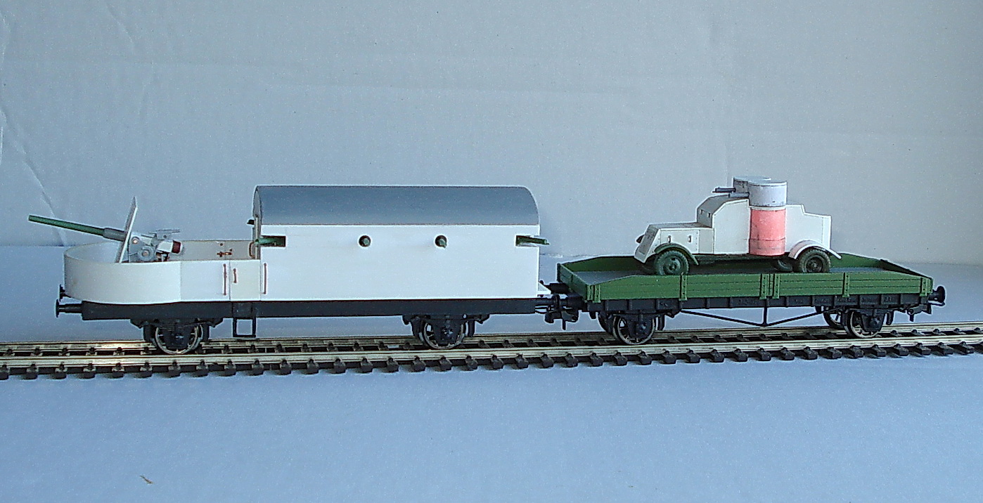

Тоже использовал семиоконники для запила.

Броневагон просто обалденный :shock:

Володя, бронеплощадка- точная копия той, возле бывшего театра Ильича! Браво!

Андрей,спасибо за сравнение.Немного не точная копия,у меня пулемётов больше.Наверное их надо уменьшить?Еще такой вод апгрейд,только не могу выбрать какую версию поставить :?

Если не упоминать, что в основе - семиоконник, то догадаться будет непросто...

Догадаться можно по буксовым узлам и на платформе рама отчётливо его выдаёт.

Наверное да, но все равно это не просто доработка семиоконника, а почти с нуля работа... Хорошие получились вагоны

- "Немного не точная копия,у меня пулемётов больше.Наверное их надо уменьшить?"
та не нормально, всё равно тот реальный памятник не является настоящим вагоном бронепоезда, киномакет бывший. Так что всё хорошо %) больше стволов!
