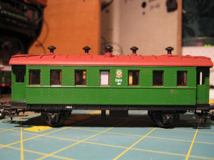

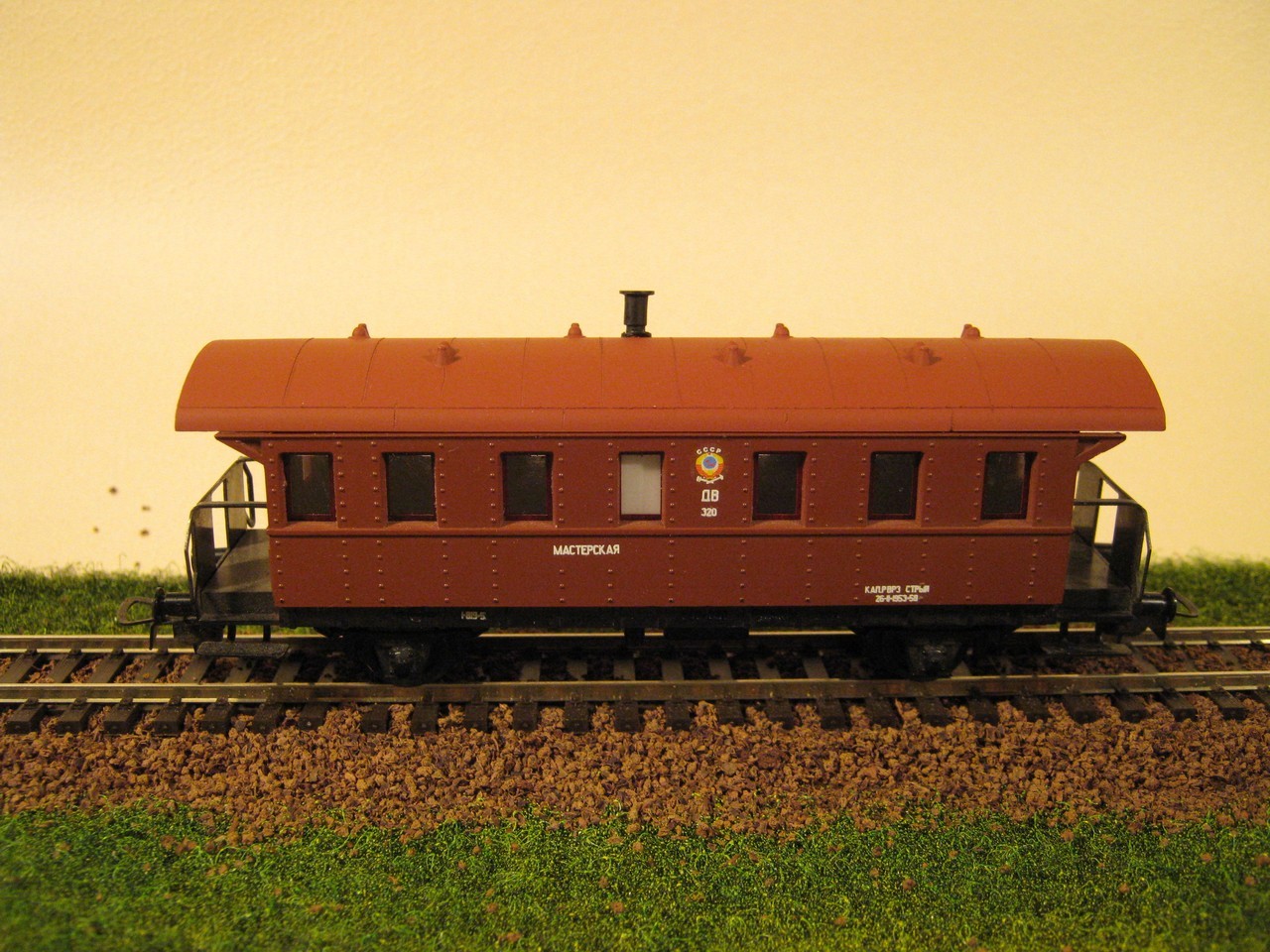

Привет любимый форум! Пришла давно в голову мою идея: а что если украсить семиоконники от Piko новыми элементами, и заменить те что портили ходовые качества вагона.
Спустя время перешёл к исполнению. Стандартное стекло вагона заменено на прозрачный пластик из китов строений, добавлены декали и фигурки, колеса заменены на спицованные, почему бы и нет?
Результаты периодического творческого процесса на фото :lol:
Таблички Штутгарт-Ульм взяты из комплектов Roco-вских UmbauWagen-ов
Фигурка из комплекта NOCH
Табличка “Raucher” из комплекта Roco
Вот и конец микрообзора! Спасибо тем кто уделил время и внимание :)

Вагон я смотрю с усиленным туалетом :mrgreen: ,который ,кстати перенесли из центра вагона. :roll:
Замена стекол,которые были собственно стеклянные, считаю спорным моментом.Ибо они были
невероятной прозрачности(если их протереть от пыли и сала,конечно).А вообще,да!"Семиоконник"
культовая весч для нашего брата.Уж чего только из них не выпиливали... 8-)

Поддержу, камерада. Семиоконник- один из символов PIKO, примерно, например , как кирпич. И автор молодец- выбрасывать пико- страшный грех. :roll:

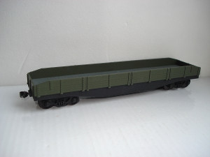

Вариации на тему.

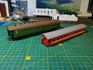

Всегда утверждал, что роль "семиоконника" в ЖД моделизме ещё полностью не оценена :!:
Вагон хоть и юниоровского исполнения, но имел совершенно реальный прототип. Не похожий, а именно он.
А что с ним делать, это уже дело вкуса.

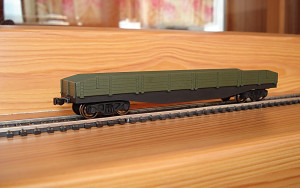

Очень давно тоже пробовал просто доработать базовую модель.
Со временем приоритеты изменились, но в основе всё тот же "семиоконник".

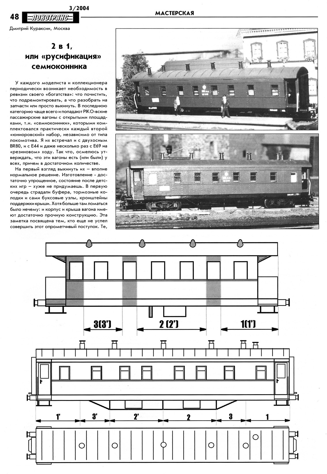

Методика из журнала "Локотранс" с распиливанием вагона и склейкой нового из шести частей, ИМХО, не самая удачная. Свои клеил из четырёх частей и получил вполне узнаваемые "егоровцы", а не некие символические вагоны.
В общем, последняя легенда о "семиоконнике" пока не сложена...

НЯЗ, спицованные колёса для Donnerbüchsen-ов нетипичны.

То не усиленный туалет а купе для курильщиков, с вытяжкой и табличкой “Raucher” ну и окна а-ля зашторенные

railmodel писав:
05 жовтня 2021, 01:28
Alan_Lopatin писав:
04 жовтня 2021, 17:37
У этих вагонов металлическая рама удерживания колесных пар, при установке стандартных колёс они порой создают КЗ так как реборда касается металической рамы, замена на спицованные была сделана в первую очередь для практичности, теперь каждое колесо изолированно отдельно, ну а спицы придают элегантности)

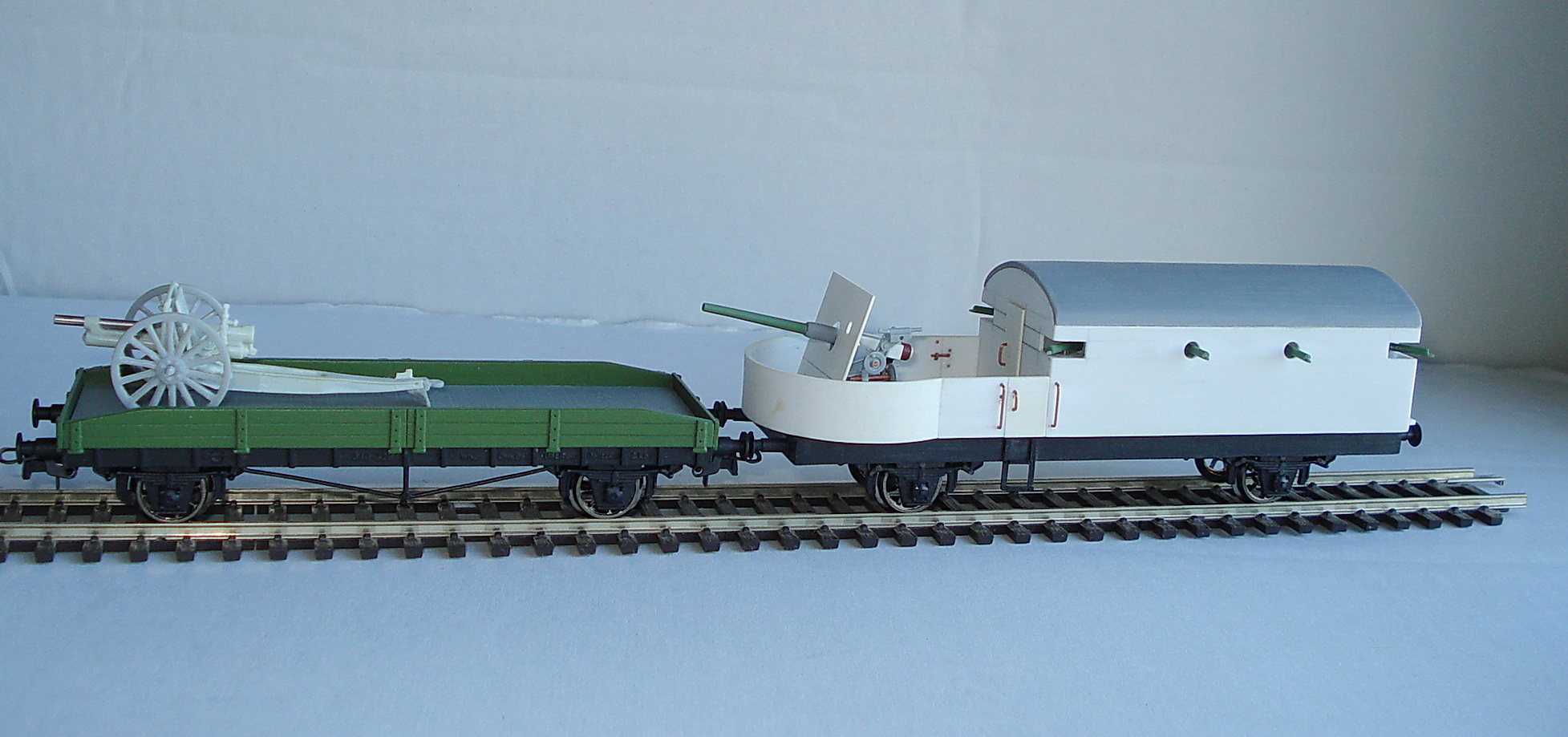

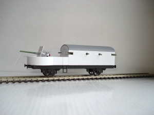

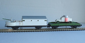

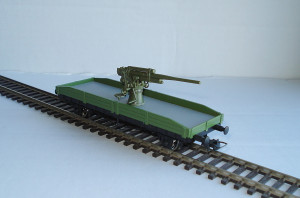

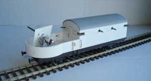

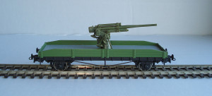

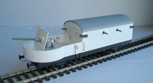

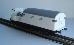

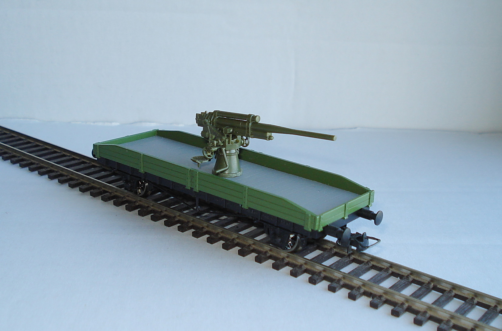

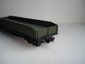

Тоже использовал семиоконники для запила.
2ТЭ10Л

Vladimir писав:
05 жовтня 2021, 18:29
Броневагон просто обалденный :shock:
lopatincollection
Повідомлень: 593
Has thanked: 1248 times
Been thanked: 447 times
Re: Когда выбрасывать семиоконник жалко
Володя, бронеплощадка- точная копия той, возле бывшего театра Ильича! Браво!
Vladimir
Повідомлень: 247
Имя: Vladimir
Been thanked: 266 times
Повідомлення Vladimir »
Андрей,спасибо за сравнение.Немного не точная копия,у меня пулемётов больше.Наверное их надо уменьшить?Еще такой вод апгрейд,только не могу выбрать какую версию поставить :?
2ТЭ10Л
Если не упоминать, что в основе - семиоконник, то догадаться будет непросто...
Vladimir
Повідомлень: 247
Имя: Vladimir

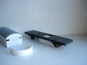

Догадаться можно по буксовым узлам и на платформе рама отчётливо его выдаёт.
Vladimir писав:
06 жовтня 2021, 13:25
Наверное да, но все равно это не просто доработка семиоконника, а почти с нуля работа... Хорошие получились вагоны
Повідомлення Артем Д »
- "Немного не точная копия,у меня пулемётов больше.Наверное их надо уменьшить?"
та не нормально, всё равно тот реальный памятник не является настоящим вагоном бронепоезда, киномакет бывший. Так что всё хорошо %) больше стволов!
