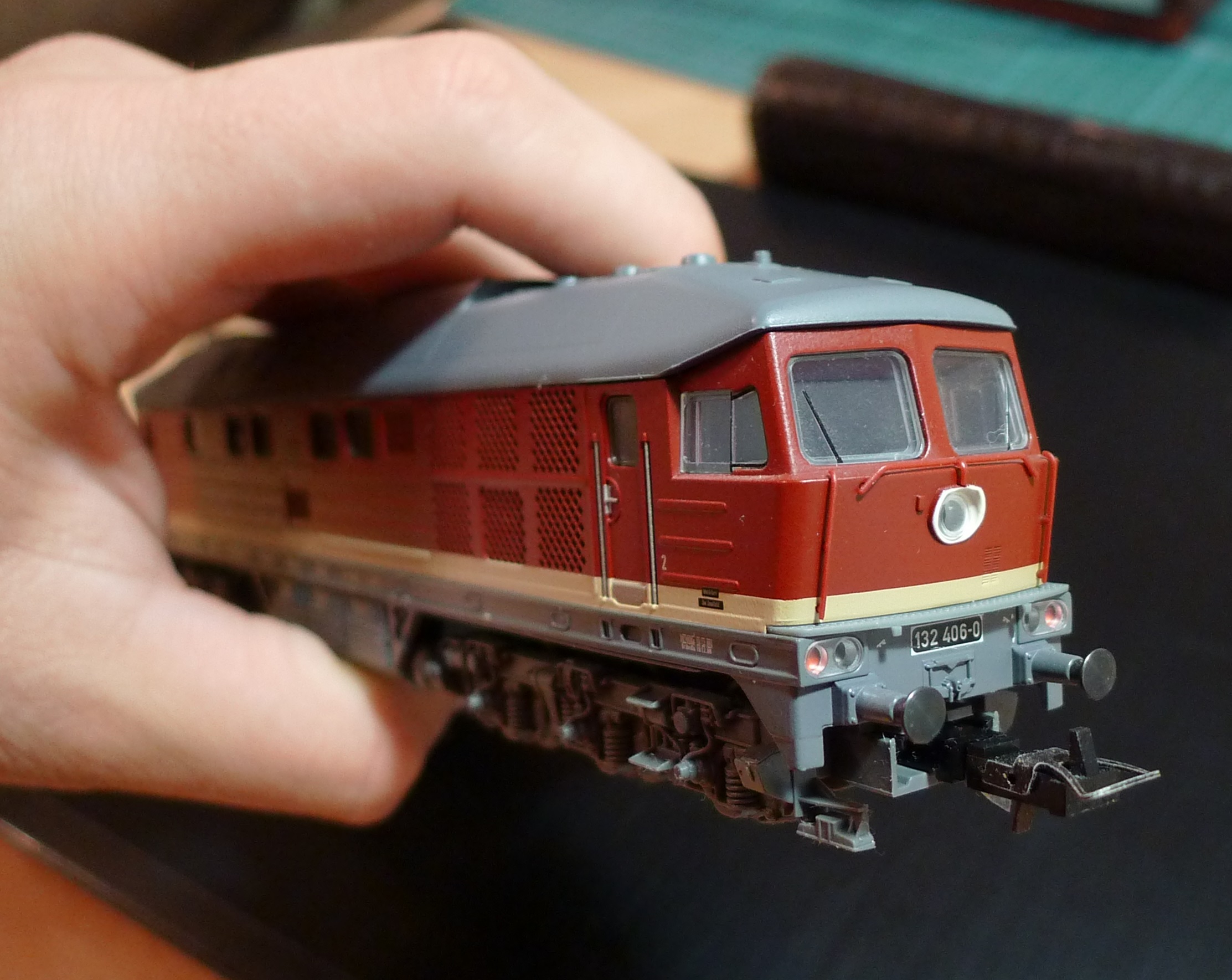

Попытался добится "рабочего" вида тепловоза. На многих фотографиях из ГДР видно, что машины подкопчены, краска несколько выцвела.
Что-такое попытался изобразить и я. Фотки попробую подобрать "Было/стало".

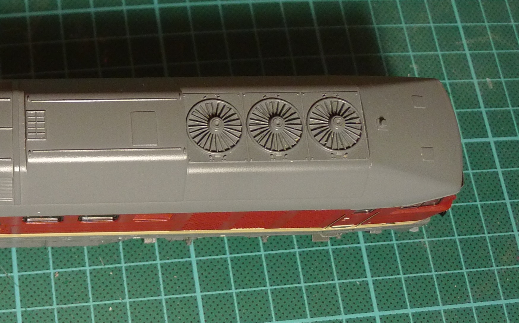

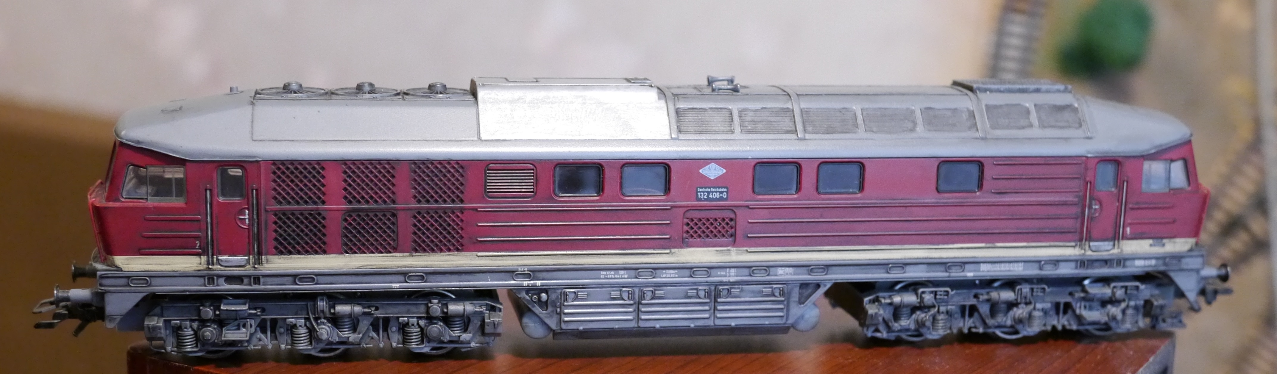

Крыша меня просто огорчала...

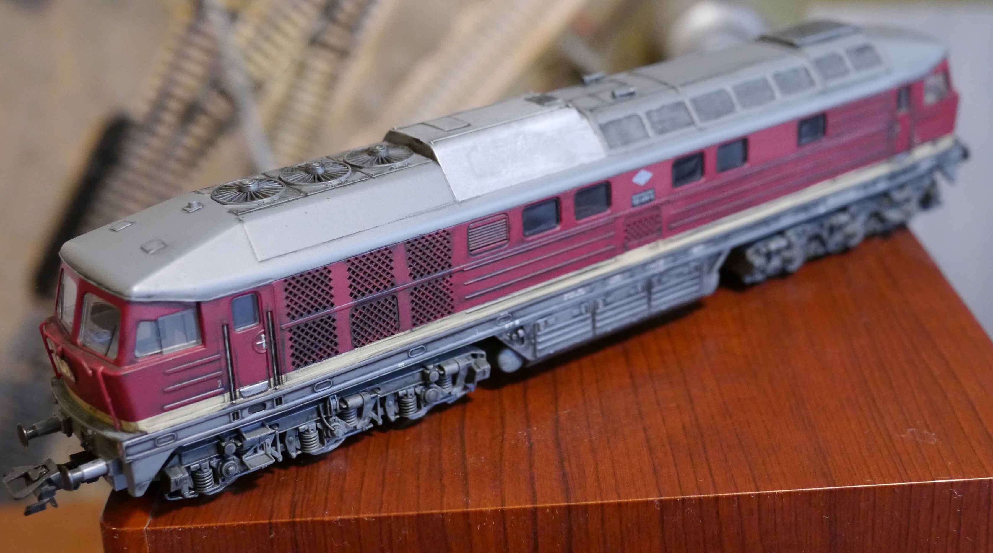

...потому первым делом взялся за нее.

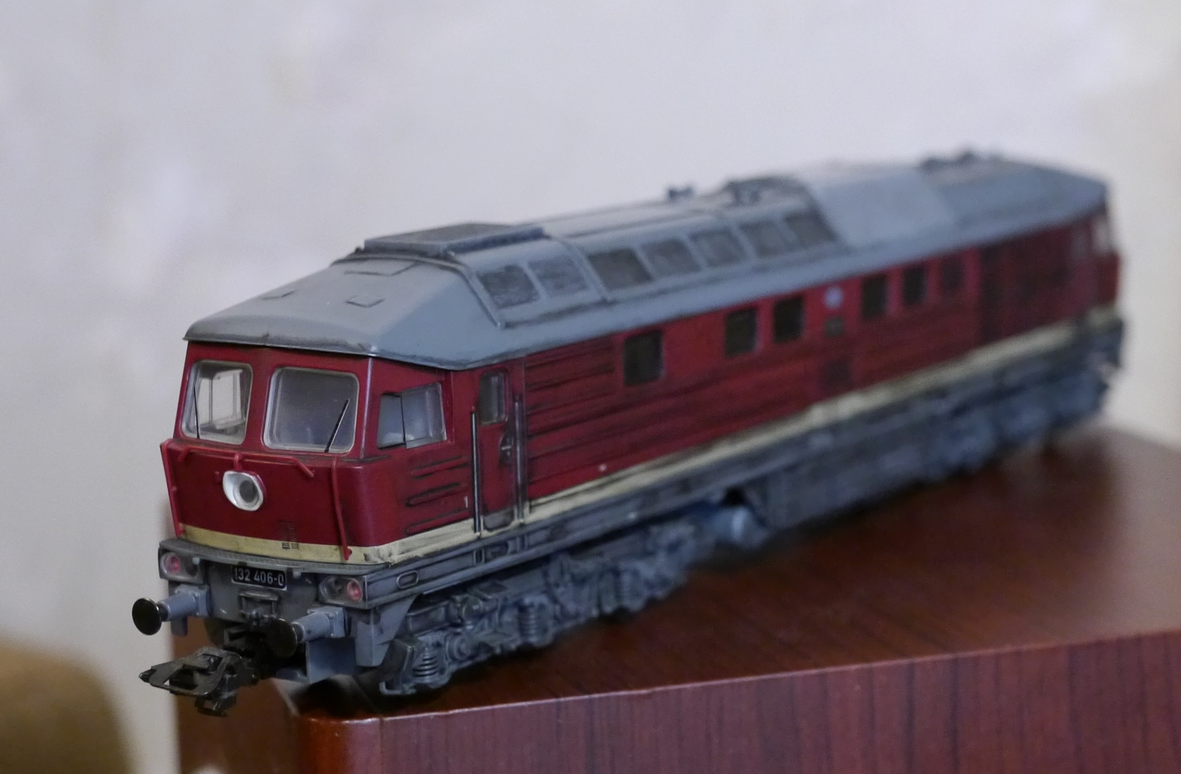

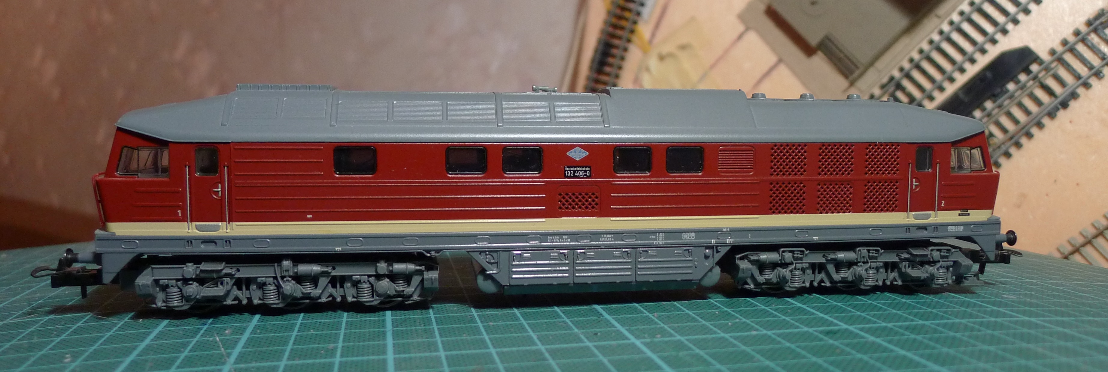

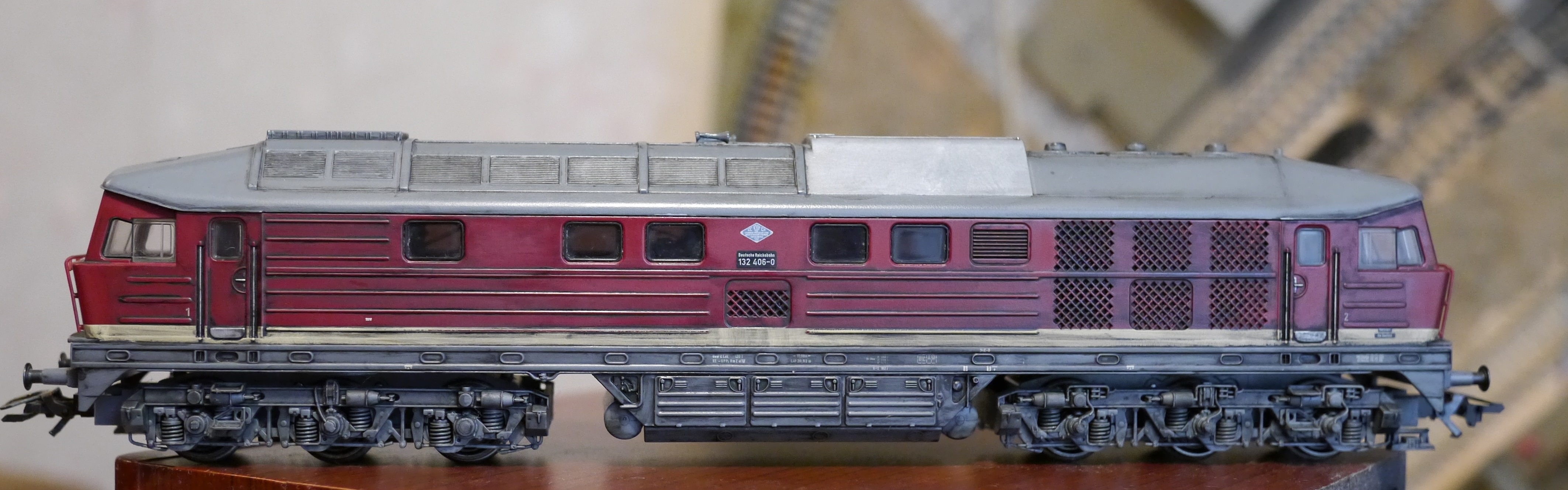

Левый (от кабины №1) борт:
Второй борт:

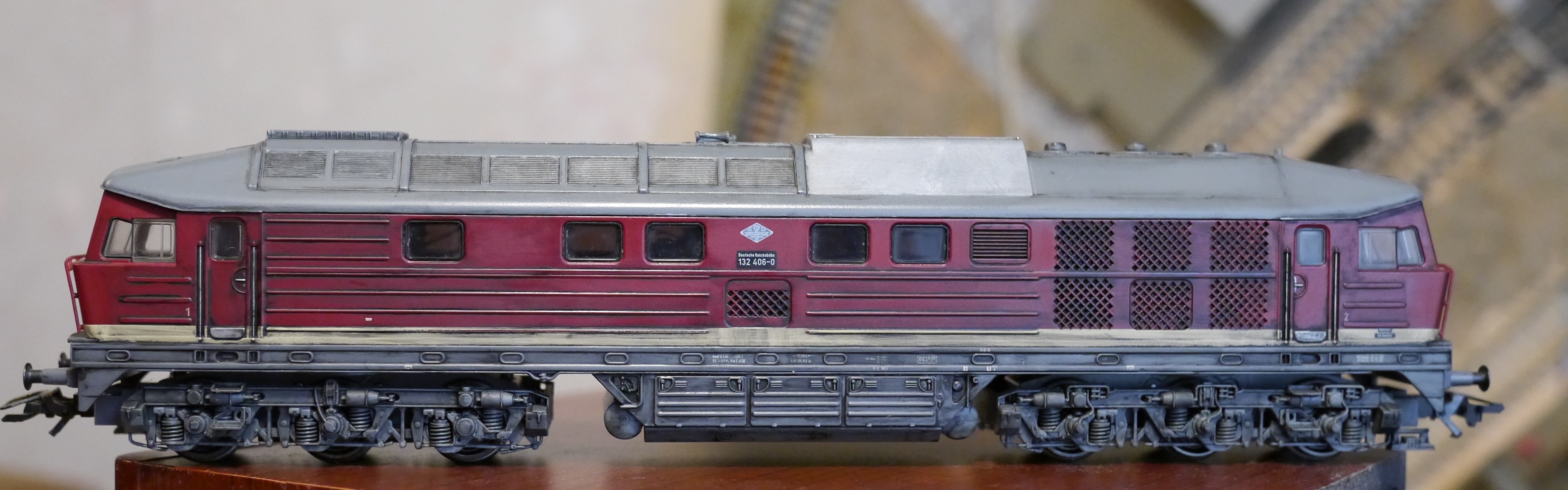

Мордаха.

Очень даже правдоподбно. Растете ;)

Я ожидал что-то типа - "блин - похерил модель", а получилось очень жизненно! Особенно мне понравился результат по экипажной части - вообще как реальная. По корпусу очень хорошо поработал как для начала. Единственно - меня крыша немного смущает.... Однозначно, что лучше чем было, но все-таки вот чего-то не хватает по крыше. Хотя вентилляторы сейчас отлично выделяются и к ним претензий быть не может.
Одним словом - поздравляю! Результат действительно хорош! Я вряд ли на такой шаг осмелюсь :?

Muton писав: но у 132-го повредил краску на глушителе :? Потому пришлось зачистить его до металла (благо, у многих 132-х он именно металлик).
Теперь до меня дошло, что не так - по металлу везеринг отличается, вот и бросилось в глаза :lol:
