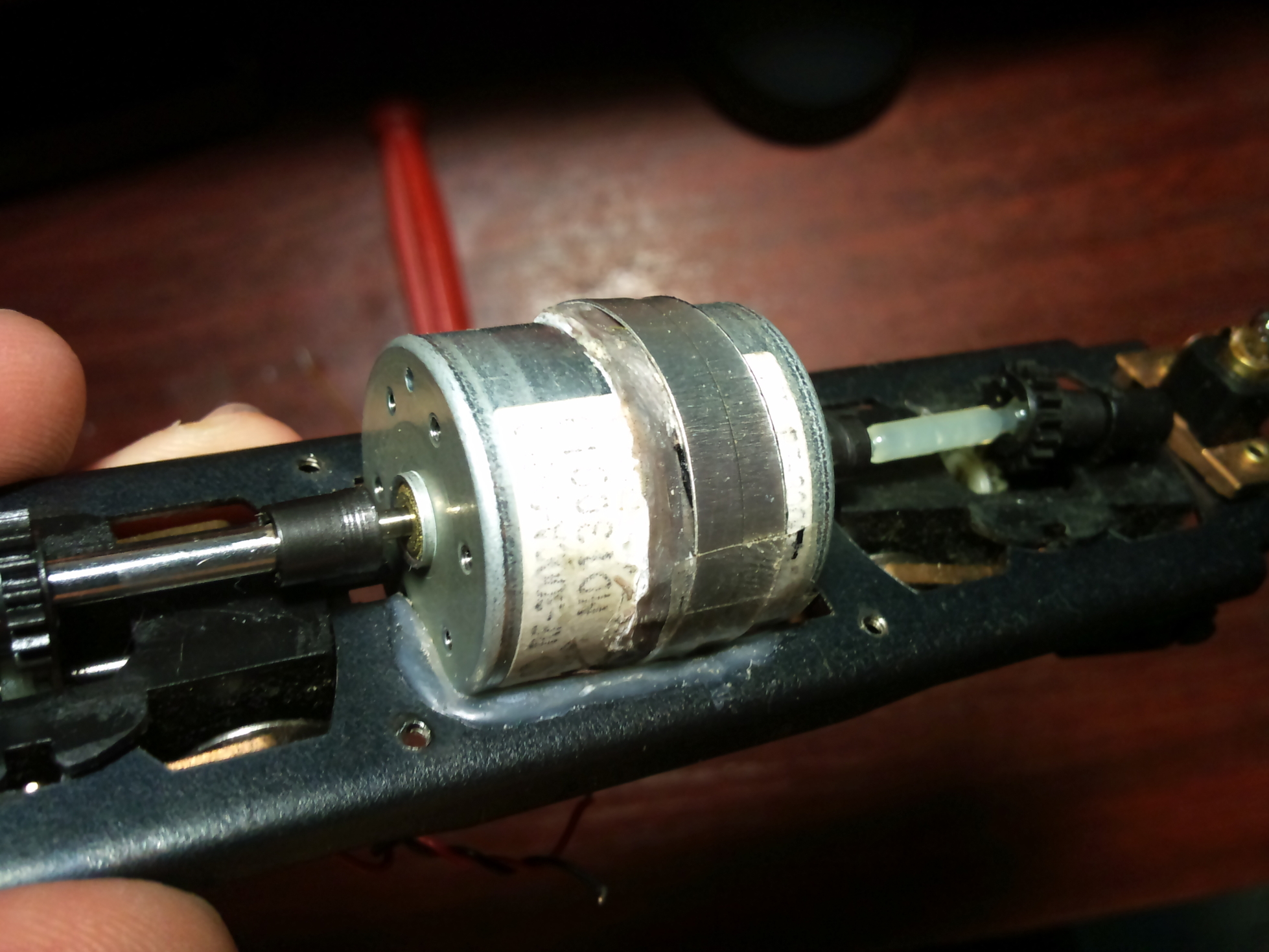

Одна из старых моих работ. Не помню, вообще выкладывал ли фото :?
Основная суть перепила была удалить останки дохлого моторчика и придумать что-то интересное.

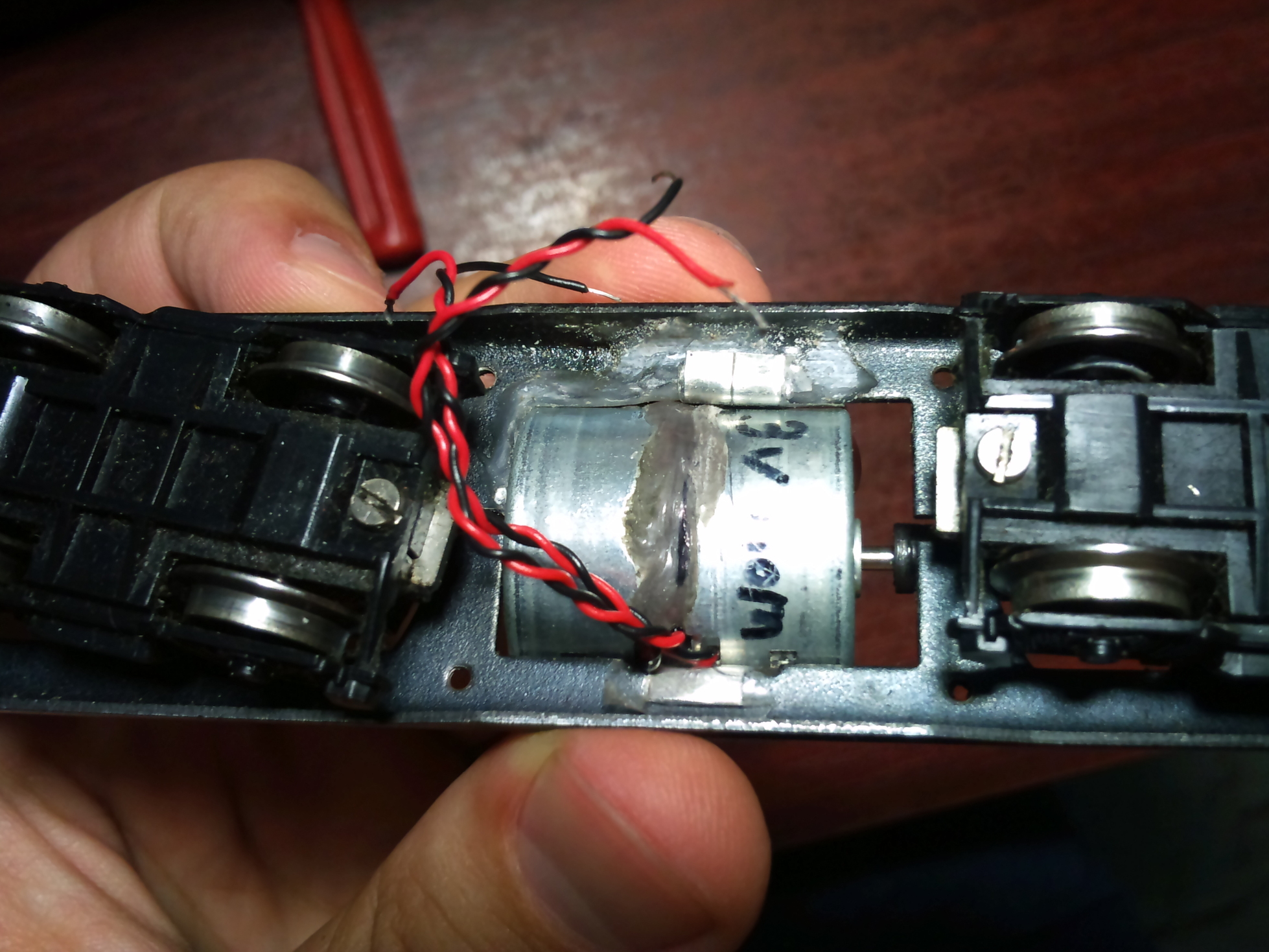

В качестве интересного я запхал туда два одинаковых СД-РОМных моторчика. Сначала подключил по ошибке их последовательно. Как это было интересно, наверное, наблюдать со стороны мое недоумение о их поведении... Сестра валялась от смеха.
Когда ошибка была обнаружена - подключил параллельно и все заработало как надо. 8-) На вход поставил 5Вт резистор на 470Ом кажется. Нужная скорость была достигнута!

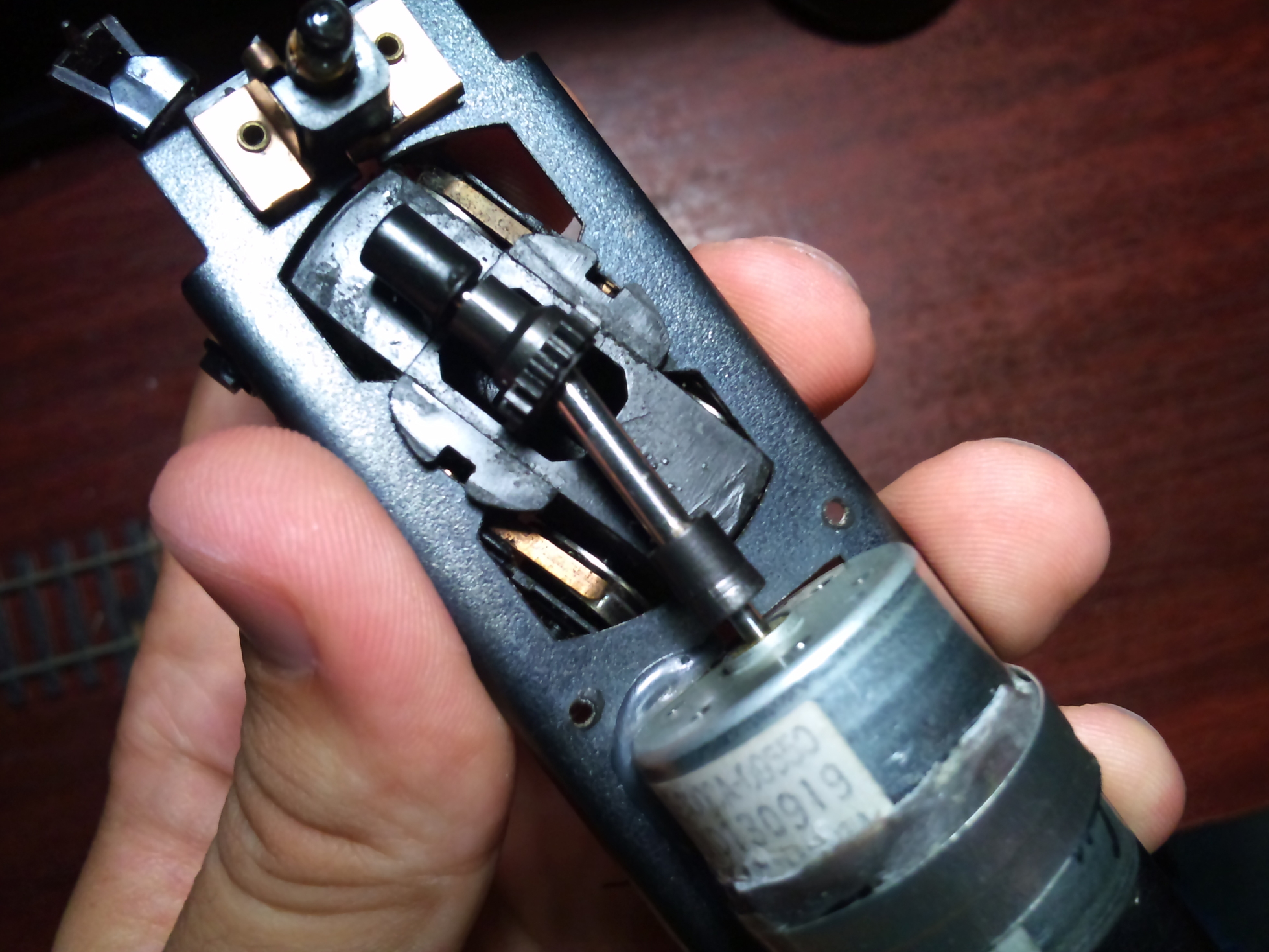

Отсутствующий кардан выпилил из металла. Эпоксидкой заизолировал края рамы возле моторов.

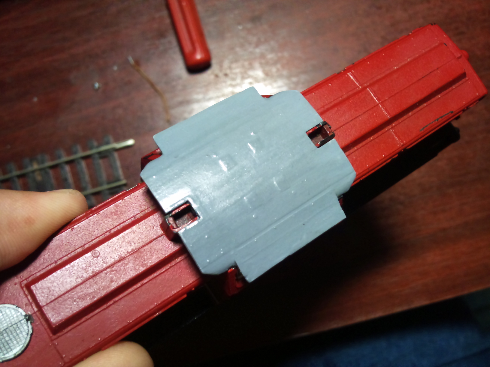

Поскольку старый мотор был удален - вариант болта в крыше стал уже не вариант. Дырку заделал. Крепеж корпуса сделал как у Бравы (и некоторых других моделей)

Кстати, в таком варианте он стал весьма и весьма тихим. Появился плавный ход и маневровый режим :mrgreen:
На малых оборотах вообще его не слышно. Только от середины и выше становится слышно характерное потрескивание шестеренок. Временно решал это густым слоем силиконовой тягучей смазки. Кстати, в стаканы карданов тоже залил так щедро. :)

Stinky писав:А что ржачного то было при последовательном подключении двигов? :oops:
Я до сих пор не могу понять в чем было дело, но локомотив то дергался как паралитик, то одна телега (один мотор) тянула с двойной скоростью, а вторая вообще стояла. И вообще шедвральный шедвр - моторы включались в разные стороны :shock:
И все это с чередованием в случайном порядке без каких-либо действий с моей стороны.
Если кто-то сможет мне это объяснить - буду неимоверно признателен, поскольку в тот день физика как наука для меня стала чем-то эфимерным...
