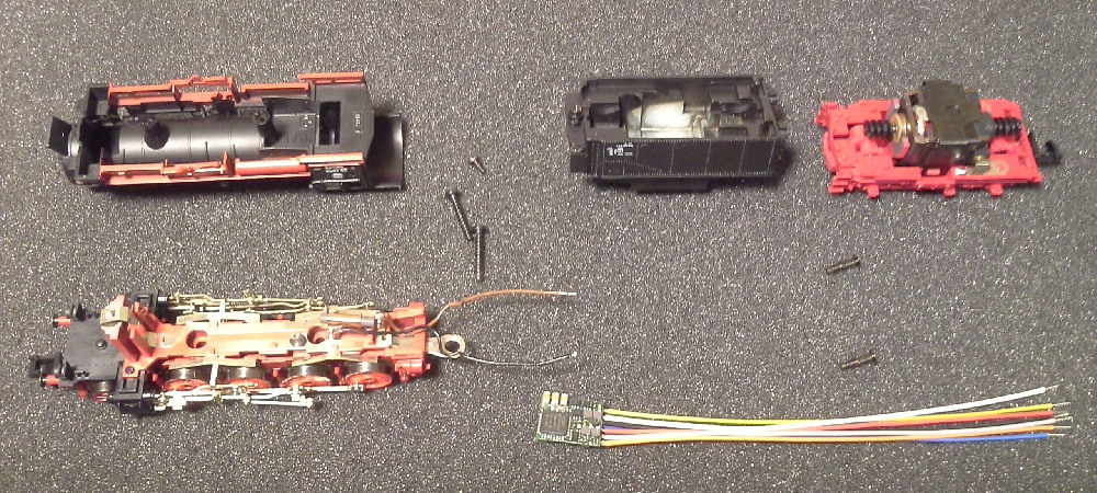

Первоначально планировался декодер Lenz Golg mini но в ходе работы оказалось, что он туда не влазит. Пришлось устанавливать подготовленный для оцифровки Z-ки Digitrax DZ126T. Но даже его необходимо было подготовить!
Итак, поехали:
Модель Fleishmann 7157

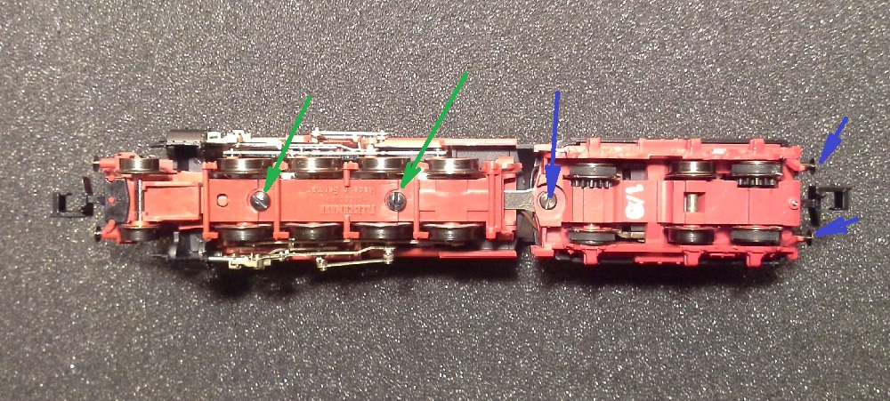

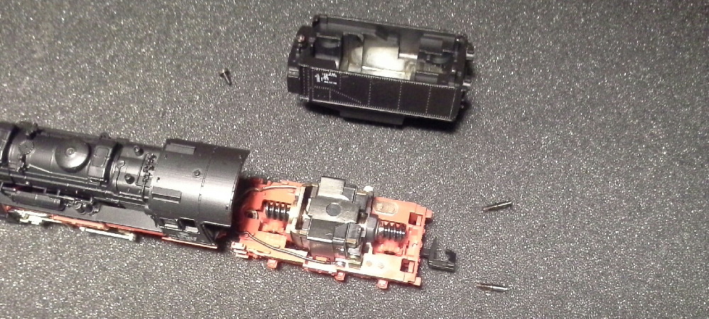

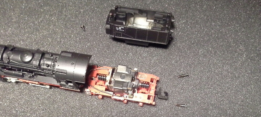

Для разборки лока необходимо выкрутить два шурупа фиксирующих котел, а для разборки тендера один винт у дышла и два буфера тендера имеющие резьбу.

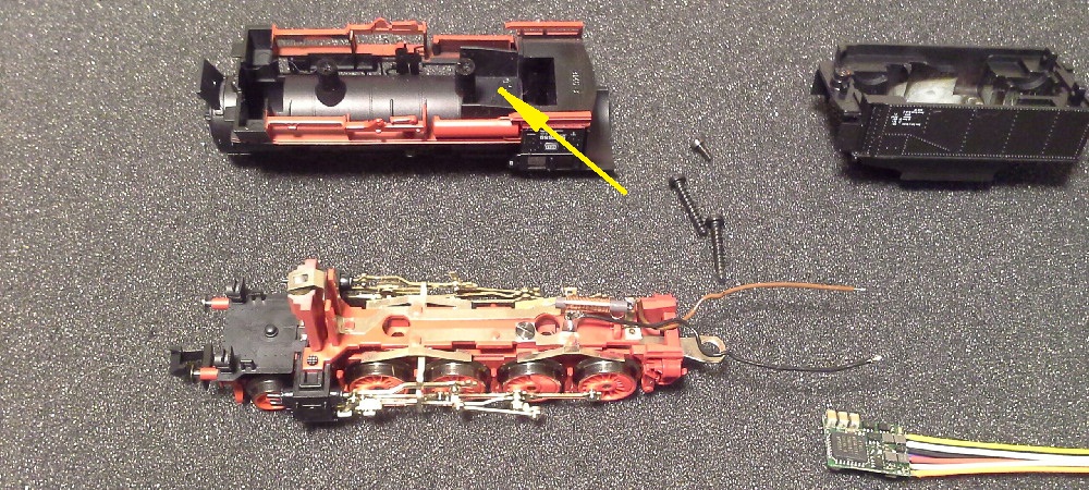

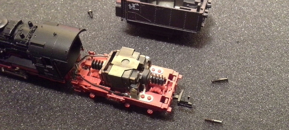

Как оказалось, в тендере нет места для декодера
Двигатель занимает все пространство тендера. Крышка тендера цинковая, пилить не хочется...

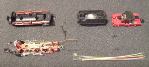

В разобранном состоянии

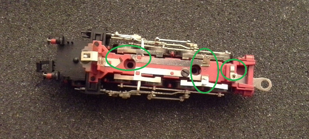

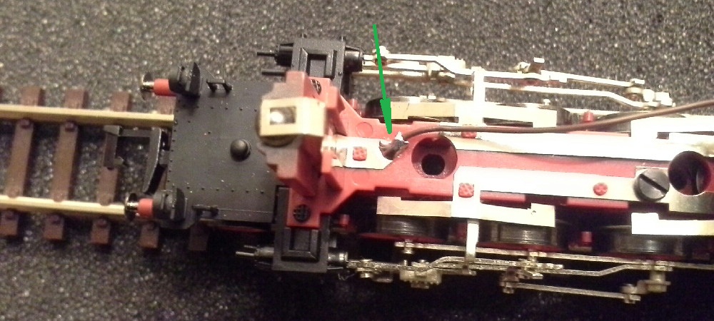

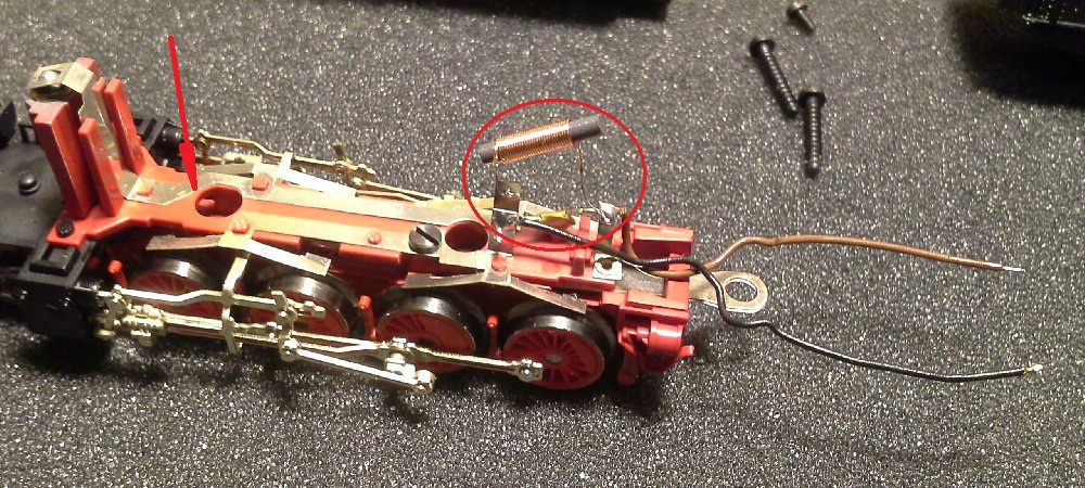

Для установки декодера необходимо "резануть" токоведущую шину к лобовому свету и удалить конденсатор и дроссель.
а так же загнуть выступающие контакты

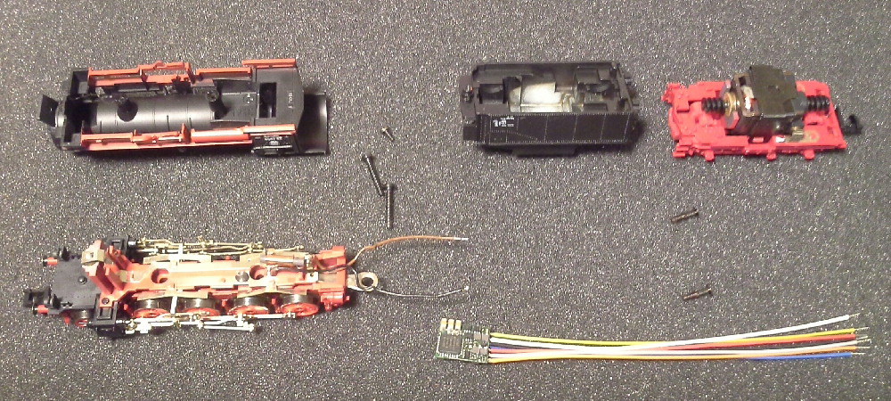

Часть процесса доработки декодера не сфотографировал поэтому опишу словами:
1 снял заводскую изоляцию
2 отпаял провод заднего света (в локе не предусмотрен)
3 перепаял белый провод лобового света на более тонкий коричневый (чтоб не бросался в глаза)
4 посадил все в термоусадку
5 припаял провод фронтального света в месте разреза токоведущей шины

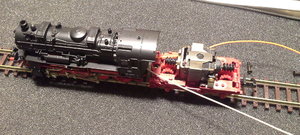

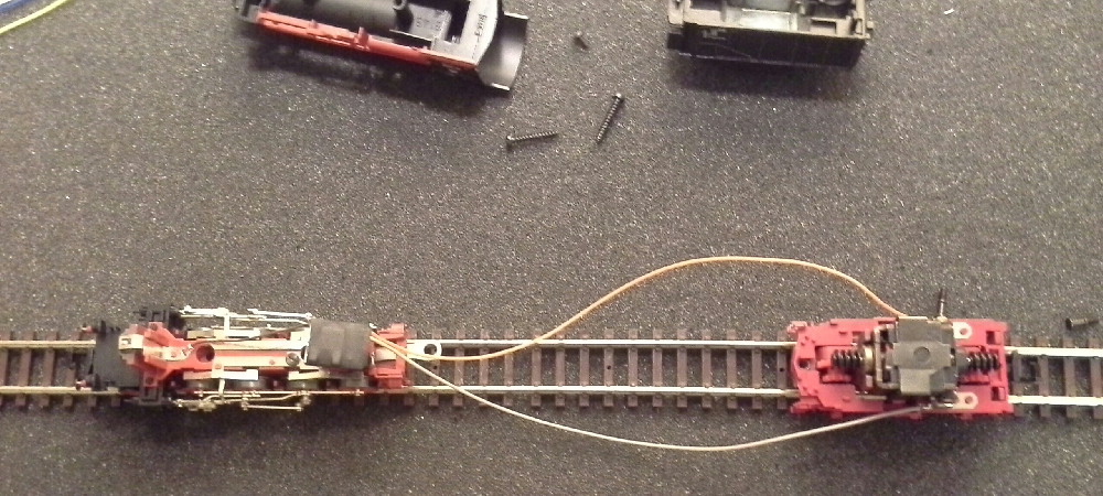

Предварительно обрезав припаял провода к токосъему и без подрезки для теста к двигателю
Одел корпус на место
А дальше села батарейка :evil: , и времени заряжать не было...
В принципе осталось подрезать провода и припаять их к двигателю, затем уложить их и собрать тендер.

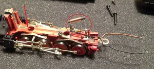

Совсем забыл написать самое главное: декодер должен поместиться сюда без применения напильника.
В фото попал Lenz, так вот он туда не стал на каких то 0,6мм по ширине и на 1мм по длине :x Поверьте, в этом масштабе это критично.
Место под декодер
Место под декодер
