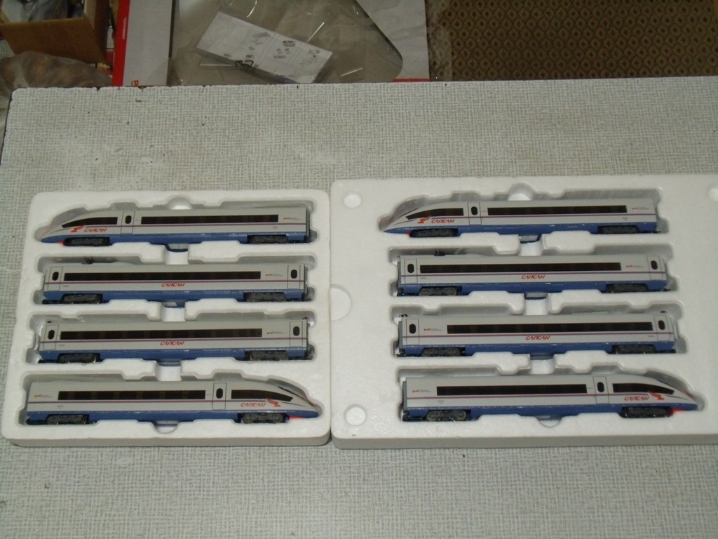

Эта работа начата с приобретения брата-близнеца (на фото справа) в дополнение к уже имеющемуся старичку
Конечно, было бы неплохо откуда-нибудь разжиться дополнениями в виде недостающего крышевого оборудования (кондиционеры и т.п.). Но пока будем работать над освещением вагонов и "перетряской" всей электрики. Свет в вагонах мне видится холодным белым с эффектом включения ламп дневного света (по 16 светодиодов на вагон). Кабины машинистов могут включаться независимо (по 1 светодиоду). Для переключения света в направлении движения и кабин машинистов будут отдельные декодеры, т.е. в головном и хвостовом вагонах будет по 2 декодера освещения.

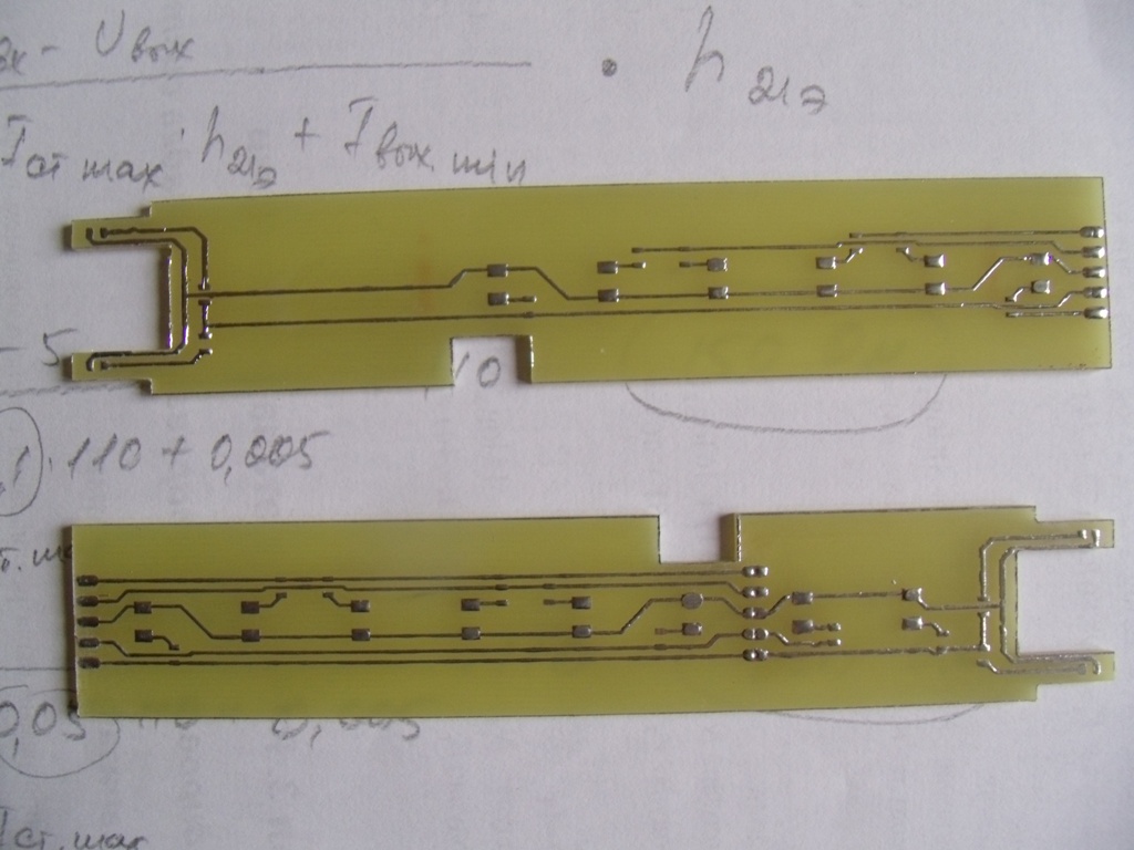

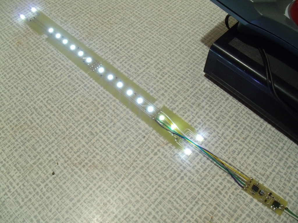

Сделал плату освещения. Идея такая же как и у ICE-3 - из 2-х половинок. Только форма другая: вагоны Сапсана имеют интерьер и плату нужно приспособить к нему.

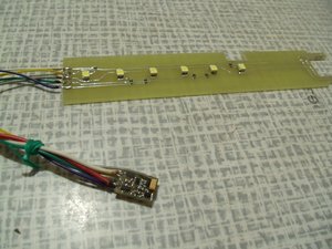

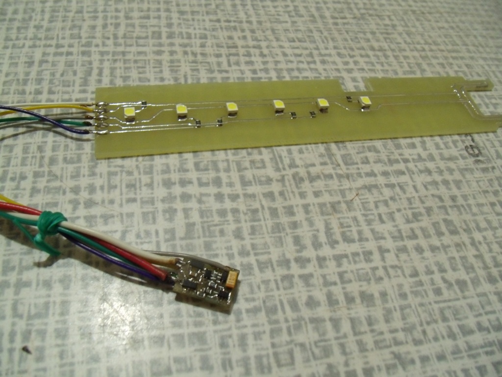

Подготовил плату декодера.

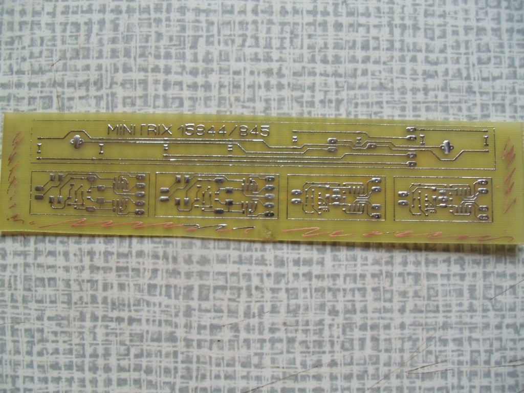

Судя по надписи на плате - Сапсан в масштабе N? :shock:

Это просто в одном заходе травились: 2 платы декодеров для Сапсана (снизу слева), плата освещения для ICE-3 в N-ке (сверху) и 2 платы декодеров для нее (снизу справа). Они из одного материала - 0,5 мм стеклотекстолита.
Дело в том, что мне когда-то по смешной цене достался убитый вагон ICE-3 в N-ке. Повреждения были настолько грандиозны, что я отложил его "до лучших времен". И вот, занимаясь Сапсаном, случайно наткнулся на него и решил попробовать себя и в освещении N-ки. Минитриксовский 3-вагонный ICE-3 у меня очень давно, а вот муза освещения (дрянь такая) обходила меня стороной.

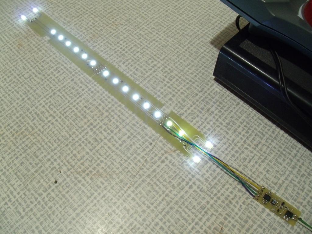

Испытал идею низковольтного подключения светодиодов на Z-ном декодере. Во всяком случае, один час декодер исправно проработал, правда, нагрелся стабилизатор декодера градусов до 60-ти.

Спаял плату освещения пассажирского вагона, первые ходовые испытания.
Подытожив, можно сказать, что идея низковольтного питания светодиодов интересна. Правда, есть ограничения: для такого варианта необходим усиленный стабилизатор (с более мощным транзистором). Ну, что же, переделаем декодер...

Интересно смотрится. Прошивку для процессора тоже сами делали?

vover писав:Прошивку для процессора тоже сами делали?
Не с нуля, конечно. За идею взята общеизвестная модель http://usuaris.tinet.cat/fmco/download/ ... ual_v2.pdf
Хотя по поводу функциональности такого декодера у нас с коллегами были ожесточенные дискуссии. И зерно сомнения им удалось заронить - до сих пор не определился: делать/не делать память состояния на случай сбоя питания или просто обойтись поверпаком?

Я голосую за поверпак. Удобнее с пользовательской точки зрения.

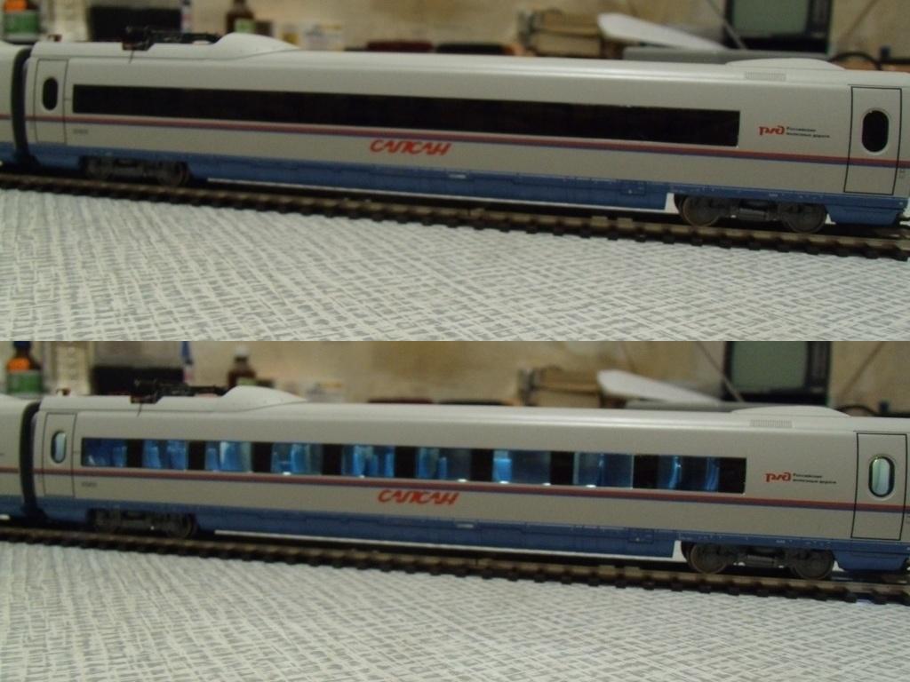

После ряда экспериментов пришлось вернуться к классической схеме декодера: стабилизатор на 7805 и транзисторные ключи на выходах контроллера. Плату декодера переделал, но пока не устанавливал поверпак.
Вышло как-то так...

Красиво,современно.Хоть салон теперь видно. :roll:

Спасибо за оценку. Правда, есть косячок - свет из тамбуров подсвечивает полотно. Но с этим ничего не поделаешь: вырезы в днище вагона для сцепки.

Это чтоб путейцам было удобнее работать ночью :)
А так свет очень натуральный получился! На немецком сапсане катался - там точ такой же оттенок - белый слегка отдающий синевой.
