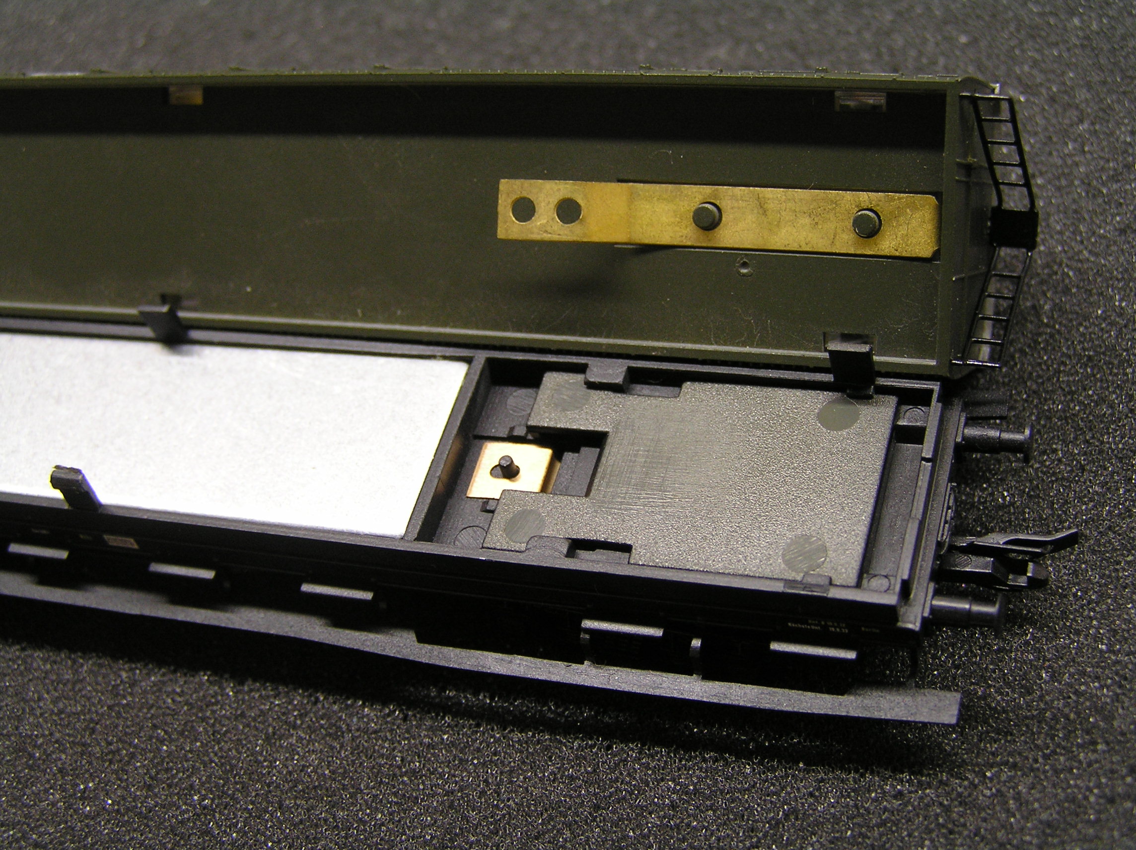

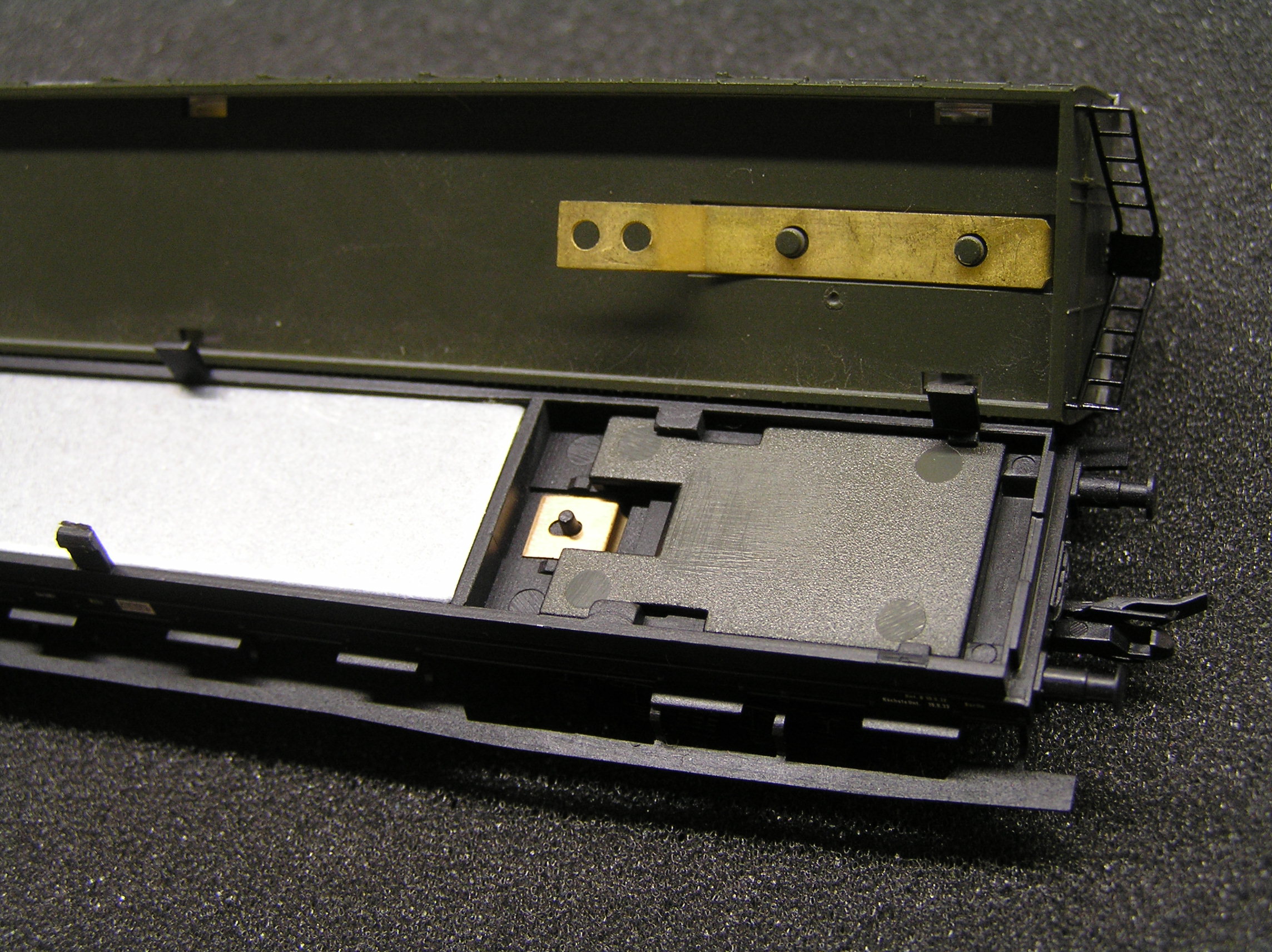

Исходники:
Модель Tillig 01564 сет из трех вагонов прусского типа C4

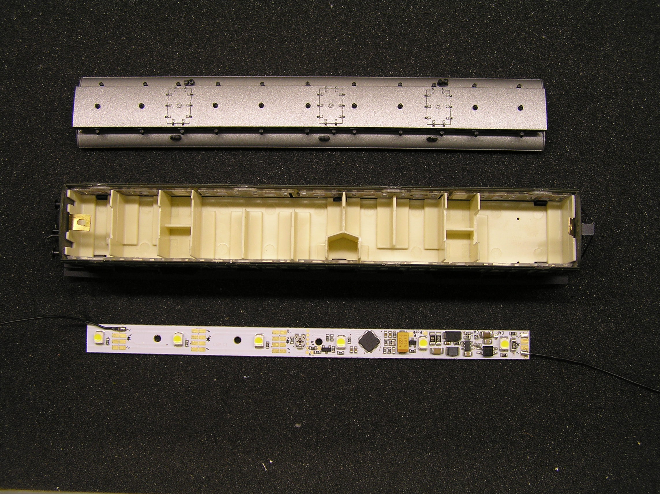

Плата освещения с интегрированным декодером Viessmann 5076

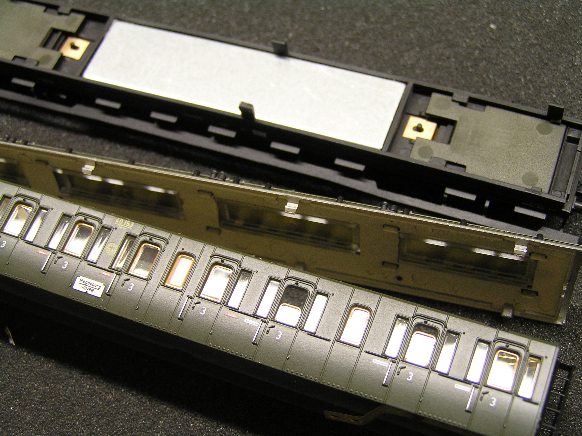

***Все вагоны Tillig разработаны "с подготовкой под свет", т.е. имеют заводской токосъем. Питание снимается с металлической рамы тележки. Вагоны имеют шикарный накат!

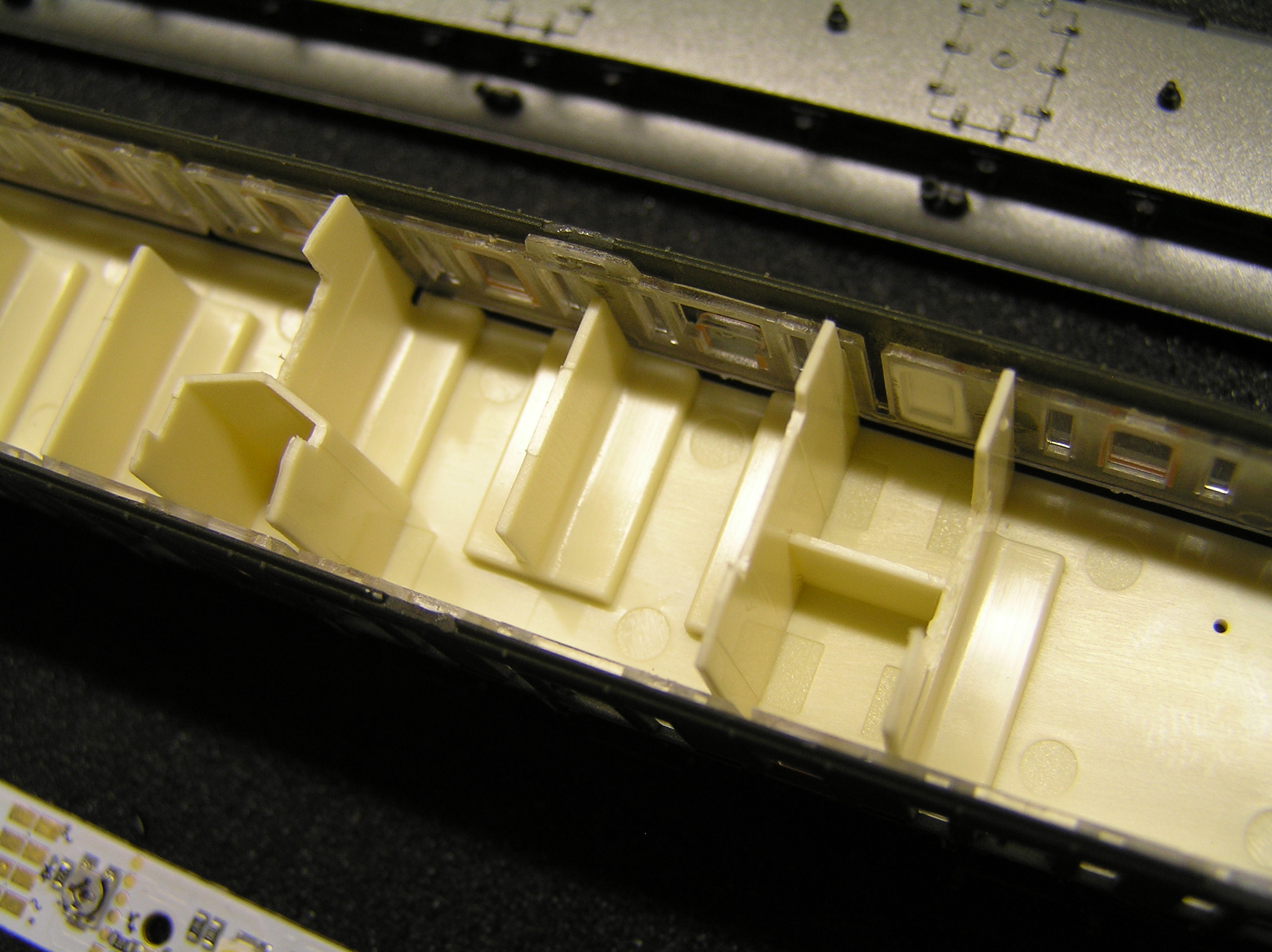

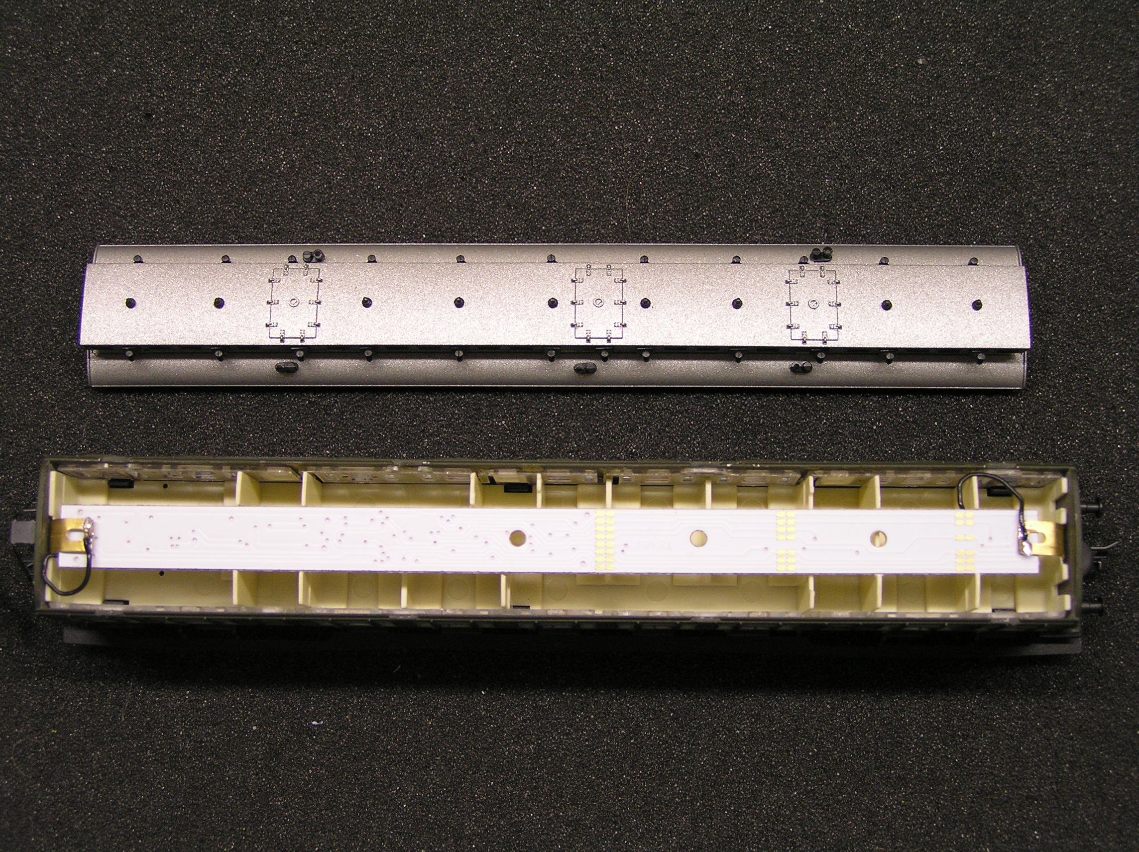

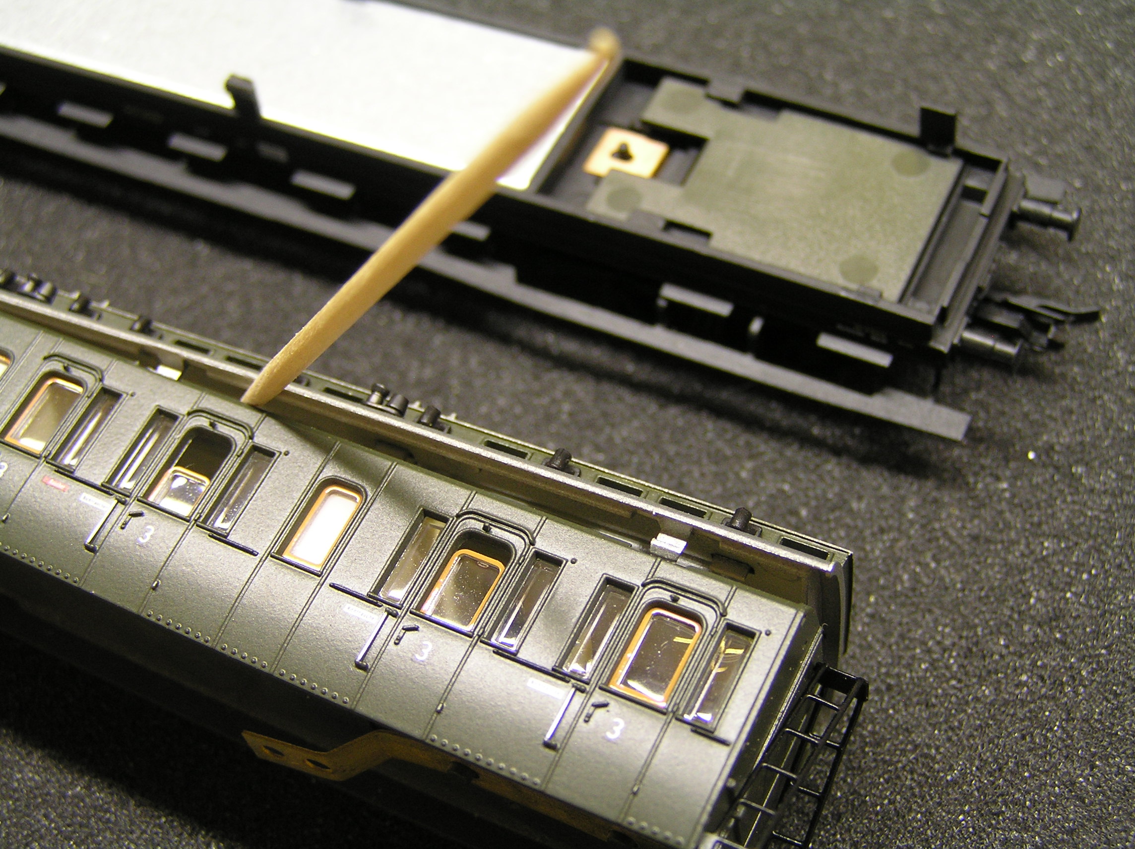

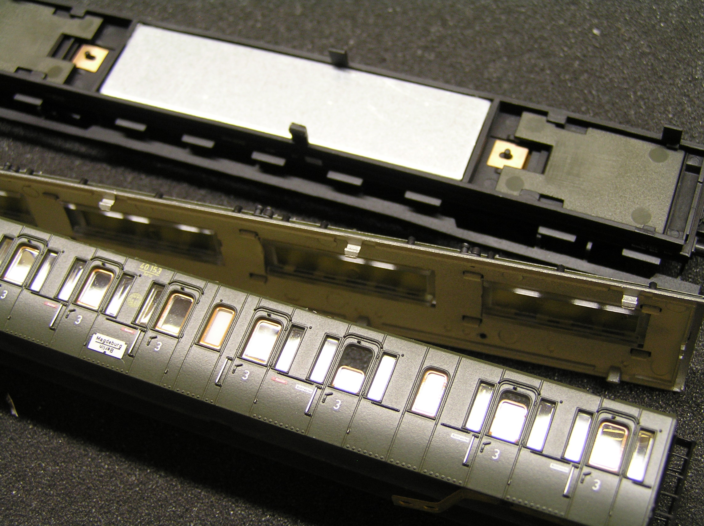

Данные вагоны имеют штатное место для установки платы освещения шириной 7мм. Цифровые платы от Viessmann имеют ширину 9мм. Из-за этого пришлось немного "расширять" посадочные места в имитации салона вагона.
Немного фото процесса:
