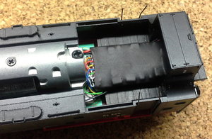

Всем привет!
Сегодня легкий фотообзор установки звукового декодера на модель непредусмотренную для этого.
Итак, поехали:

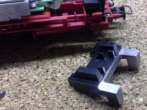

Для разборки локомотива снимаем заглушку и выкручиваем винт лицезреем внутренности... откручиваем два винта и снимаем груз вместе с двигателем долго играюсь с разными динамиками и местом под них
планирую устанавливать динамик тут
заодно переставляю (смещаю влево) джампер управления дымогенератором через AUX1 немного махаю напильником и начинаю потихоньку все собирать предварительно записав звуковой проект для BR64 и припаяв колодку NEM652 к декодеру Marklin mSD припаиваю провода динамика обсаживаю термоусадку и устанавливаю декодер на пол будки машинистов последний штрих: делаю вырез в глухой стенке для того, чтоб при сборке декодер не уперся в нее и лучше звучал динамик
