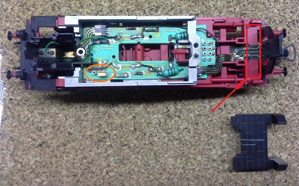

Всем привет!
Сегодня легкий фотообзор установки звукового декодера на модель непредусмотренную для этого.
Итак, поехали:

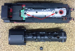

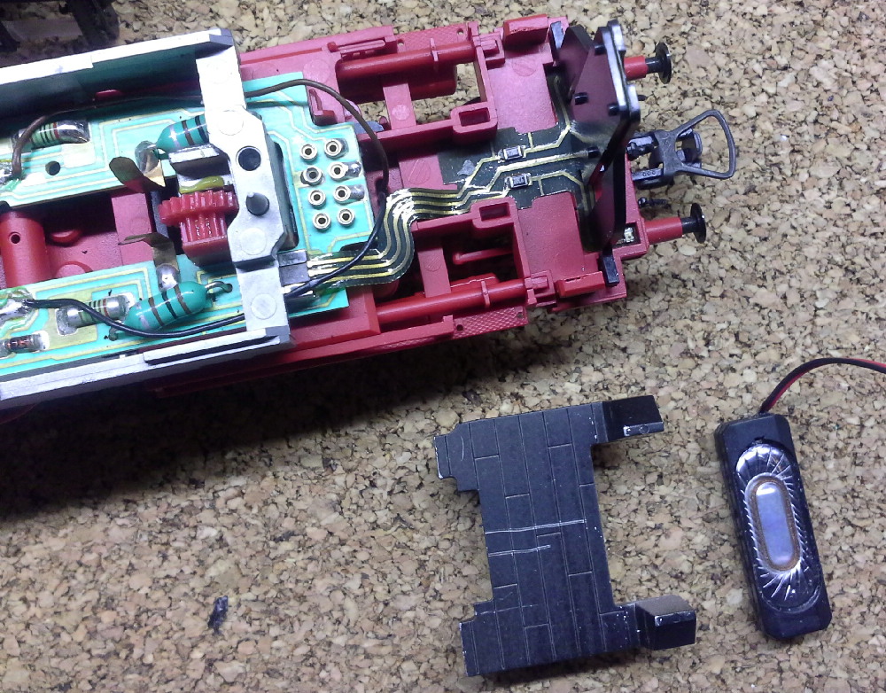

Для разборки локомотива снимаем заглушку и выкручиваем винт
лицезреем внутренности...

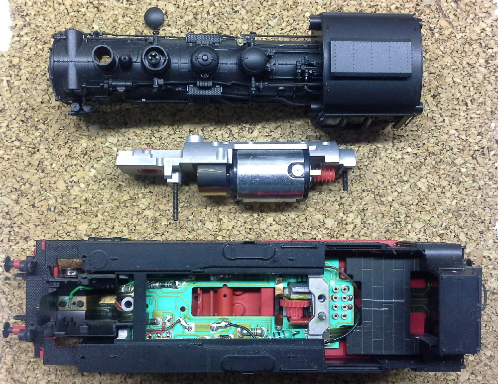

откручиваем два винта и снимаем груз вместе с двигателем

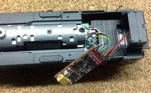

долго играюсь с разными динамиками и местом под них

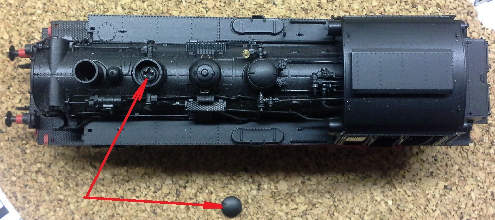

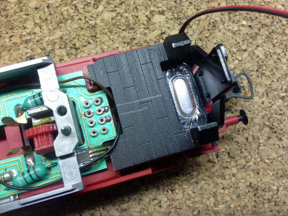

планирую устанавливать динамик тут

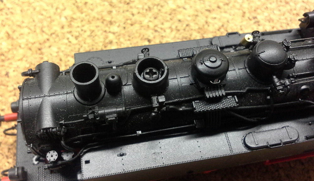

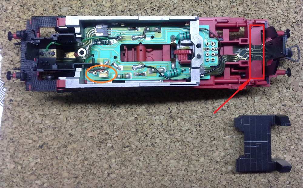

заодно переставляю (смещаю влево) джампер управления дымогенератором через AUX1

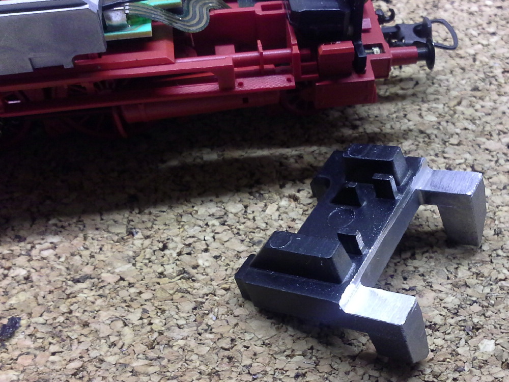

немного махаю напильником
и начинаю потихоньку все собирать

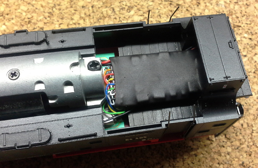

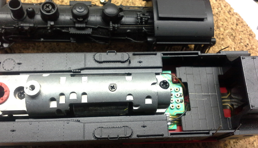

предварительно записав звуковой проект для BR64 и припаяв колодку NEM652 к декодеру Marklin mSD припаиваю провода динамика
обсаживаю термоусадку и устанавливаю декодер на пол будки машинистов

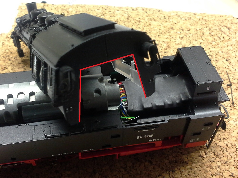

последний штрих: делаю вырез в глухой стенке для того, чтоб при сборке декодер не уперся в нее и лучше звучал динамик
