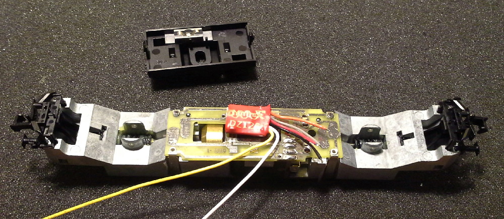

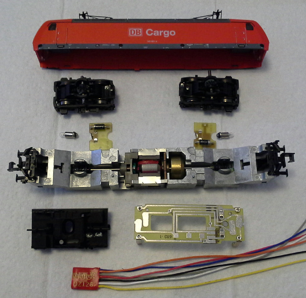

Итак: Fleischmann BR145 Art. 7320K (помоиму из набора 93 7320) и декодер Digitrax DZ126
Пациент не имеет разъема для установки декодера

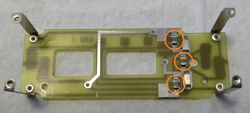

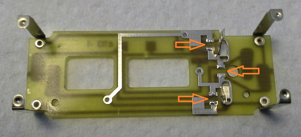

Верхняя сторона нижней платы (конденсаторы которые нужно удолить)
Получится так

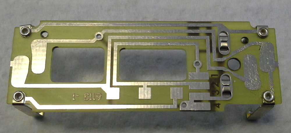

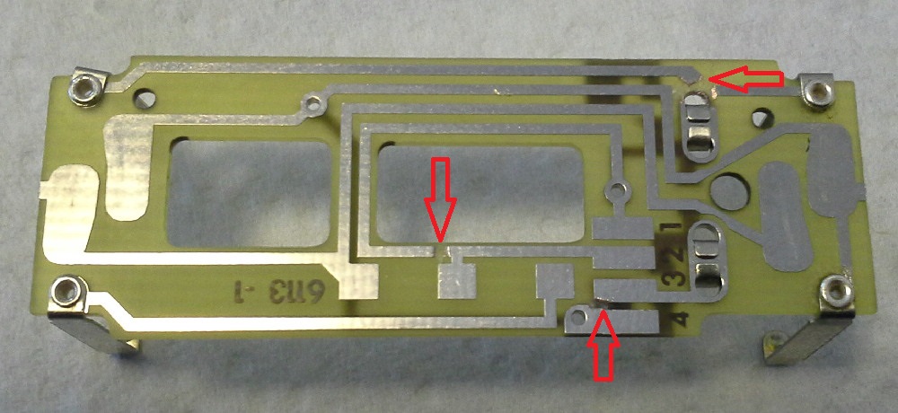

Нижняя сторона нижней платы
Режем дорожки в указанных местах

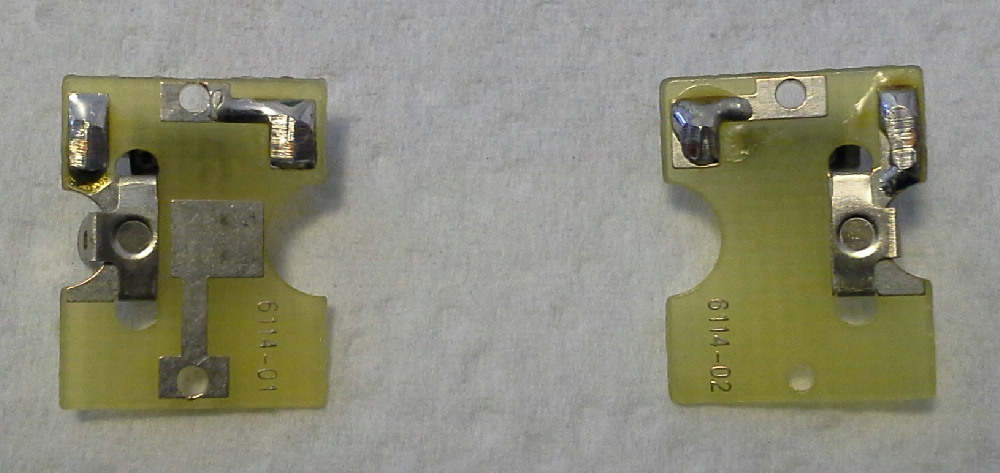

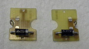

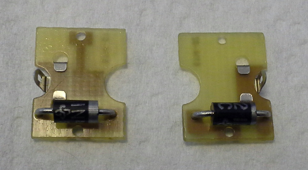

Верхние платы с двух сторон (платы освещения). Диоды нужно заменить на перемычки (фото не осталось).

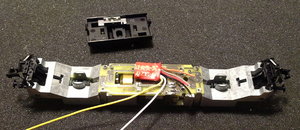

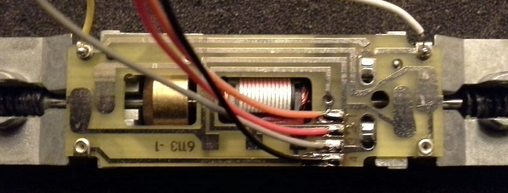

Припаиваем провода как на фото и проверяем
После тестирования подрезаем провода "в размер"
К сожалению не осталось фото во время и после сборки. Основной момент в том, что DZ126 помещается в нижнюю черную крышку (виднеется на первом и последнем фото), при этом переключатель пантограф/рельс остается рабочим.
