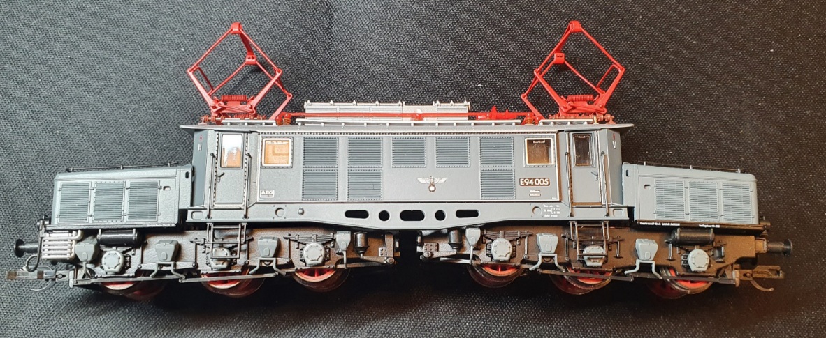

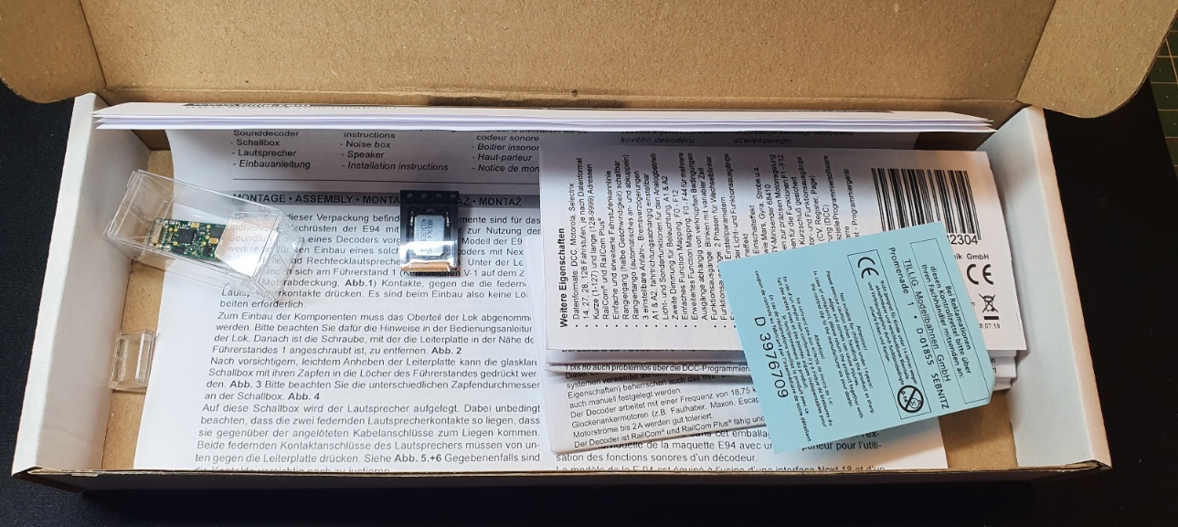

Акурат под новый год, получил долгожданную коробку с декодером и звуком на Е94. Участники рукоблудства, Е94 Tillig 04410 и их же набор, декодер с динамиком и всем необходимым для установки Tillig 66053. В коробке небольшой бокс с декодером, динамик, 2 элемента для установки динамика и ооочень много бумаги, документов реально куча.

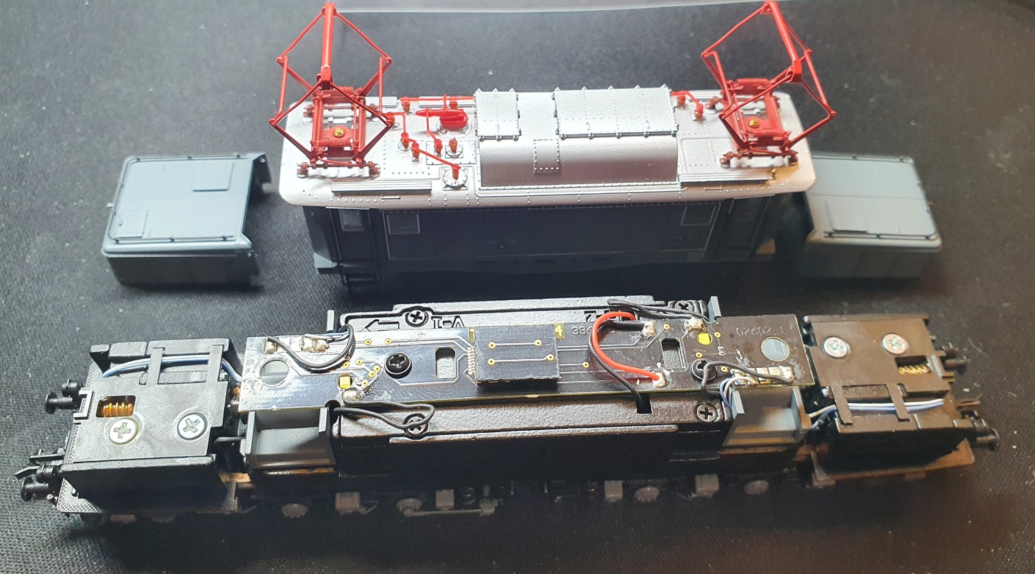

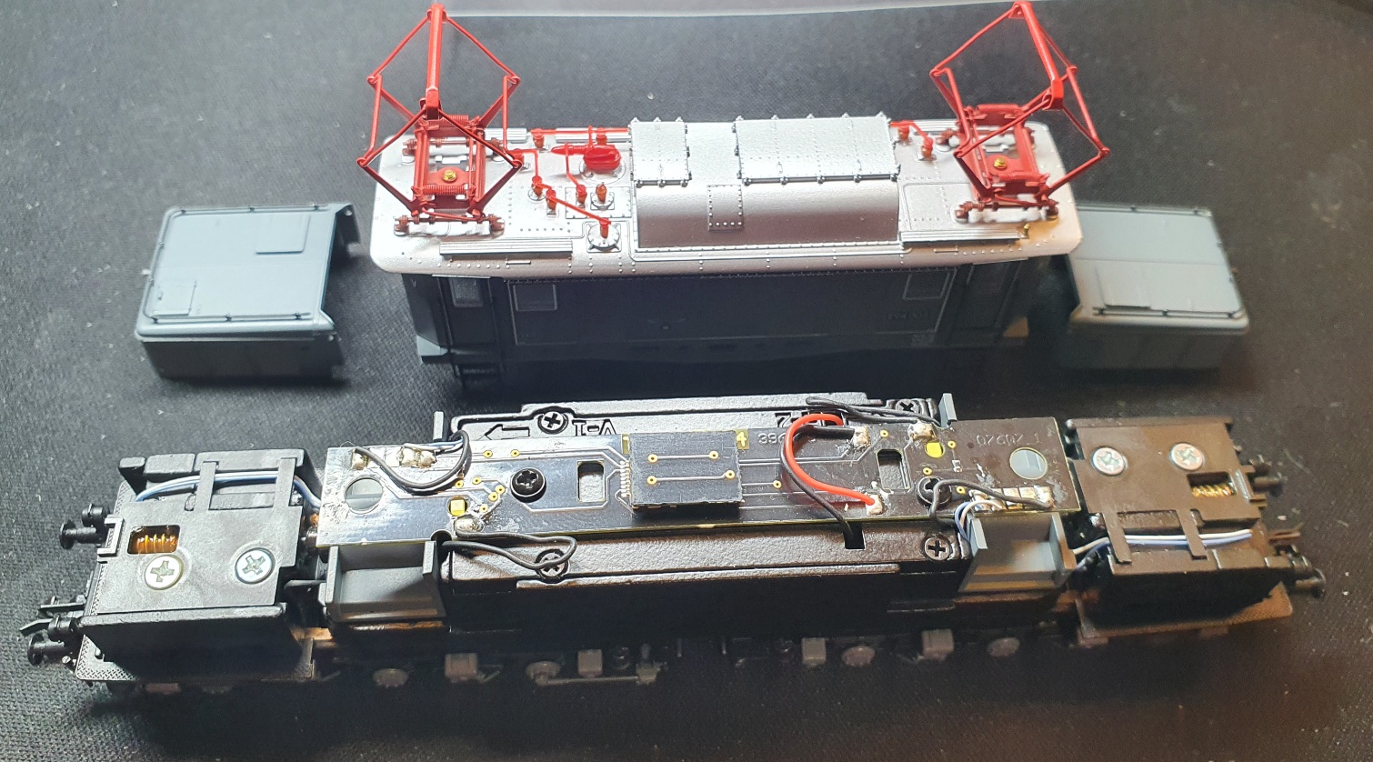

Начало самое обычное, снять 2 капота и потом основное отделение

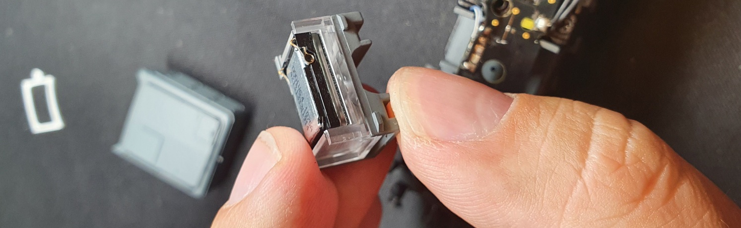

Из динамика и специальной "подставки" собирается "бутерброд".

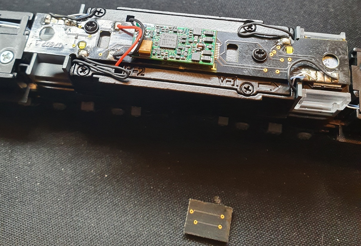

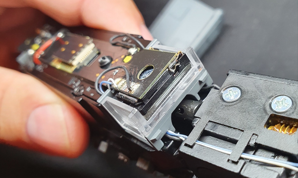

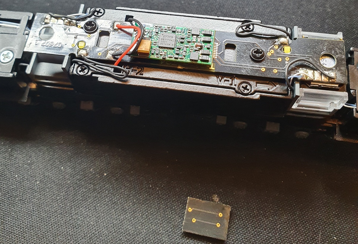

Откручиваю плату, на ней предусмотрены контакты для динамика, ставим динамик с резонатор и полом кабины на место.
Дальше остаётся прикрутить плату, снять заглушку и поставить на своё место декодер.
Всё, остаётся собрать все назад и наслаждаться новым замечательным локом.

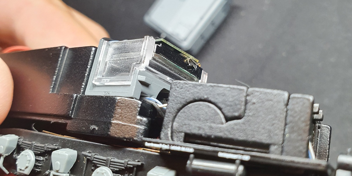

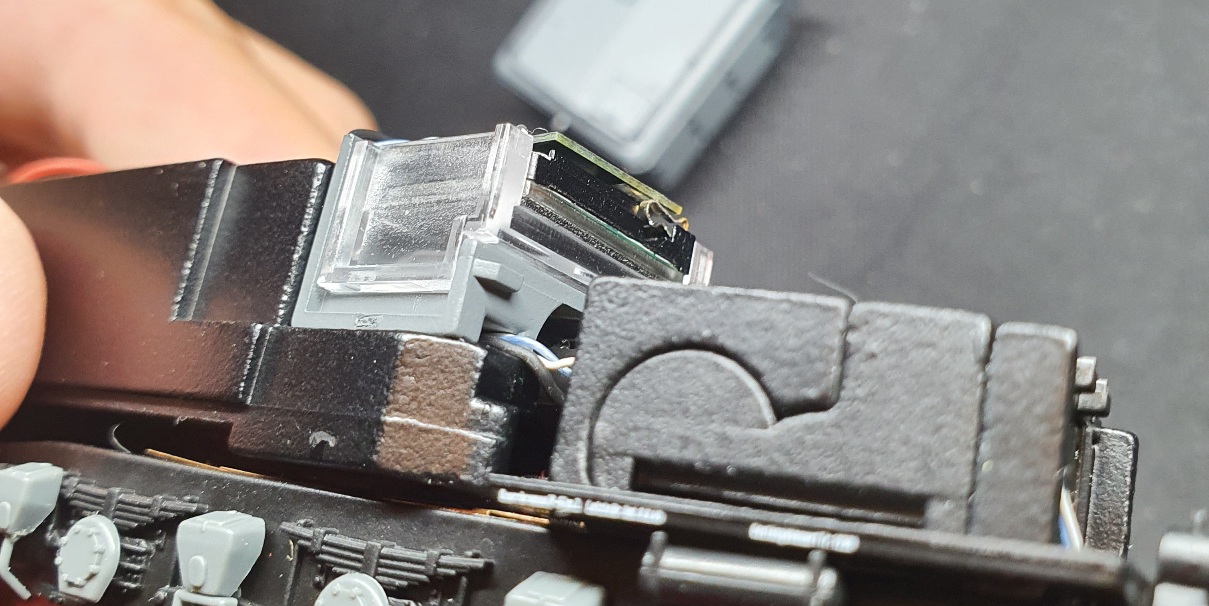

При работе возникла пара проблем, на всю работу потрачено часа два, вместо 10 минут с перекуром. Не запустился динамик, долго игрался с CV адресами, не работало, пару раз все проверял, плата организована так что позвонить контакт нет возможности. В итоге проблему нашёл, любое смещение динамика на пол миллиметра, критично, пропадает контакт. Второй вопрс возник при сборке, пол кабины упирался в корпус, не давая тому сесть на место, на этом этапе ещё час потратил. Если знать эти моменты, всё идеально собирается.
