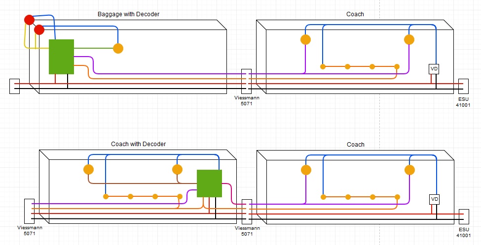

Поэтому придумал своё. Изначально концепция была другая, но походу детального осмотра вагонов и плат пришел к такой, которая на данный момент является окончательной:

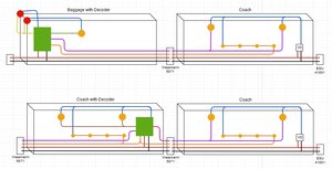

Немного принцип словами:
1. В составе имеется два управляющих вагона с декодерами (на схеме с зелеными квадратами) - багажный и один с кухней, которые управляют тремя остальными (одинаковыми) вагонами через сцепки.
2. Токосъём сделан со всех осей состава и соединен воедино через сцепки
3. Токосъём также может быть передан на локомотив/прицепной вагон. В моем случае и то и другое - буду добавлять свет бравовский почтовик, но токосъём делать не буду - это излишне при таком количестве осей. Достаточно будет на нем только сцепок.

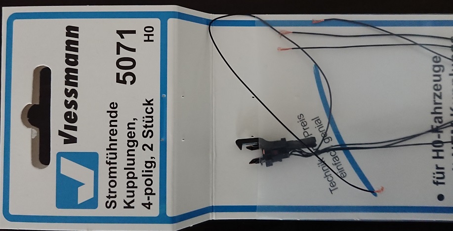

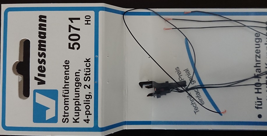

Итак, в качестве сцепок были выбраны ESU 41001 из-за совместимости со сцепками МаТрикс и накиднами петлями, а также Viessmann 5071 - 4-х контактная сцепка с очень простым сцеплением/расцепом в отличие от многих аналогов.
И собственно, сам процесс. На данный момент полностью готовы все три ведомых вагона и багажный. Ведется подготовительная работа к переделке второго управляющего. Но, обо всем по-порядку.

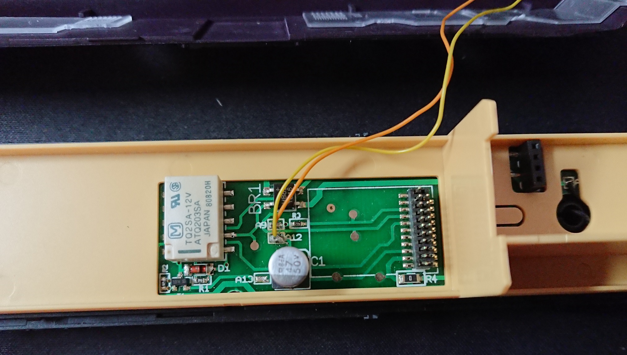

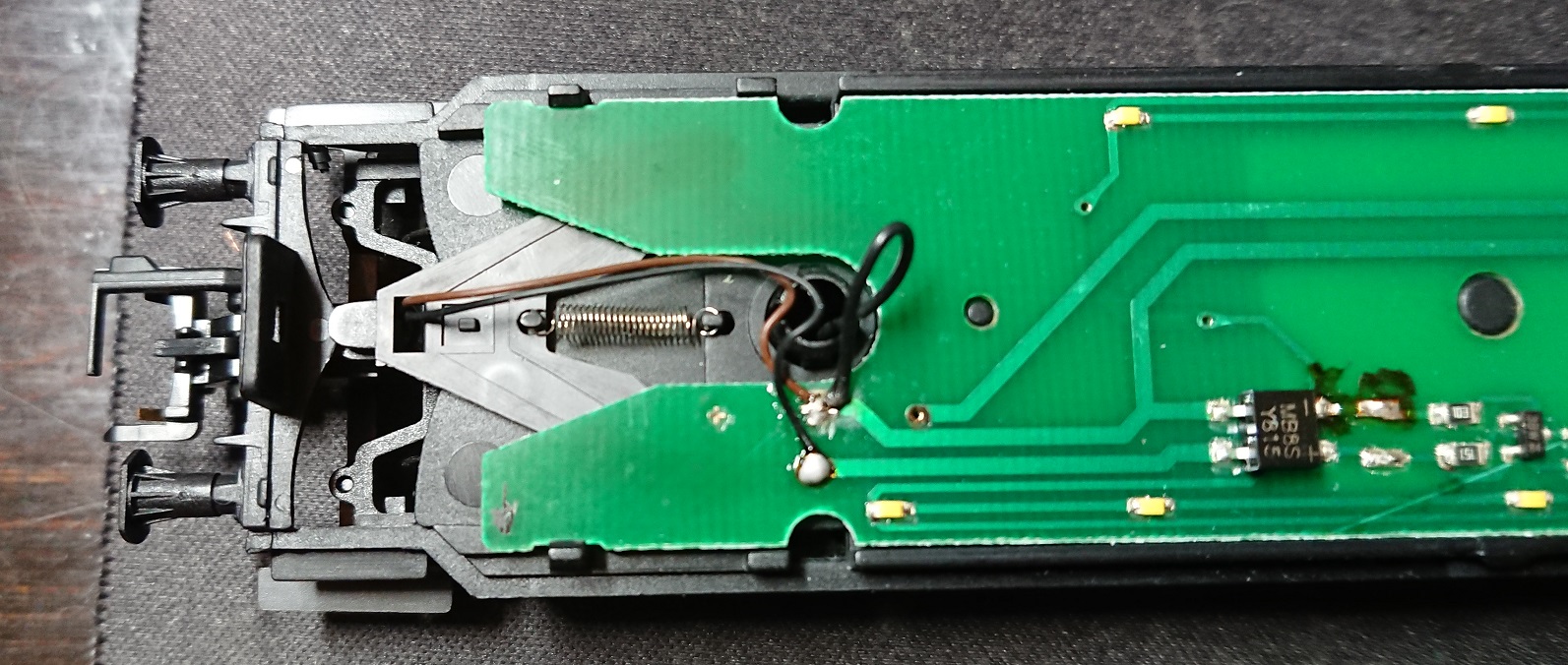

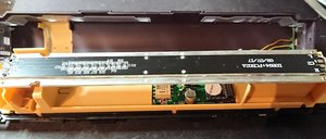

Вот так выглядел багажный до полной разборки, чтобы прикинуть как будут идти провода:
Установил 4-х контактную сцепку на одном из торцов (на втором будет обычная, поскольку там габаритные огни) и распаял неразведенные функции:
Теперь:
- F1 - включает свет в багажном вагоне
- F2 - включает габаритные огни
- F3 - включает настольные лампы в ведомом вагоне
- F4 - включает верхний свет в ведомом вагоне

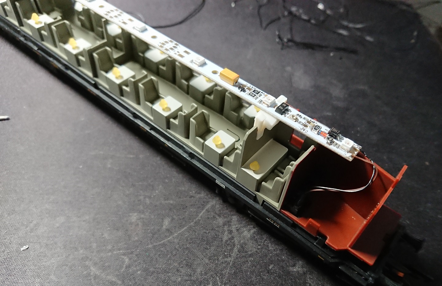

Практически собранный багажный с платой освещения от Liliput :) :

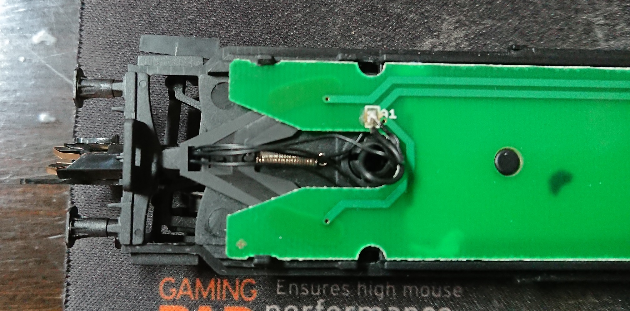

Каждый из ведомых вагонов освещать тут нет смысла, ибо принцип абсолютно идентичен с минимальными вариациями из-за разницы в размещении светодиодов и сидений в каждом конкретном вагоне.
Основные моменты:

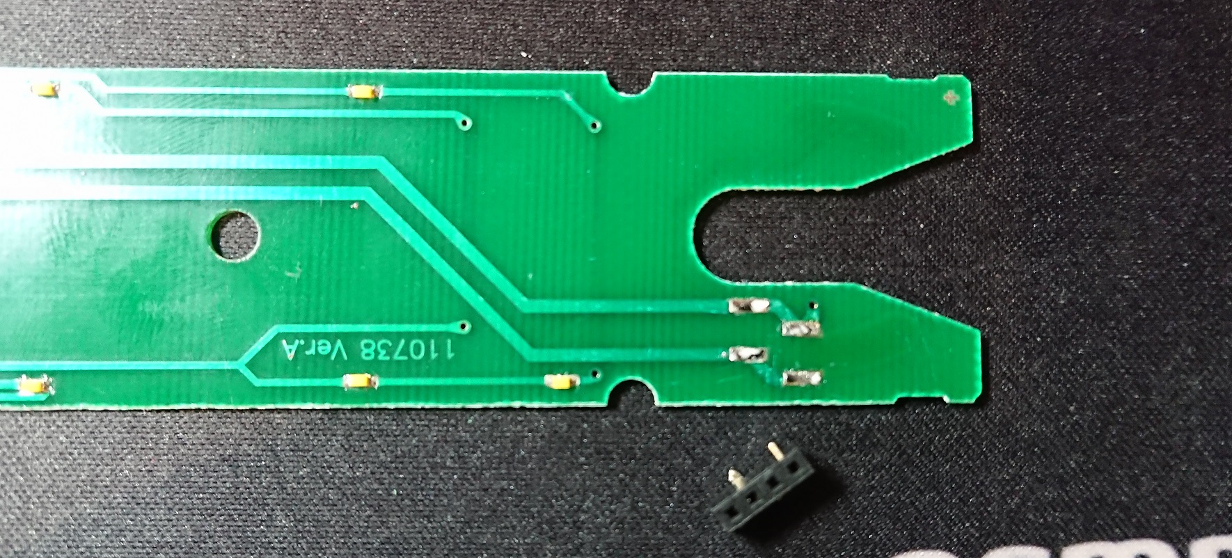

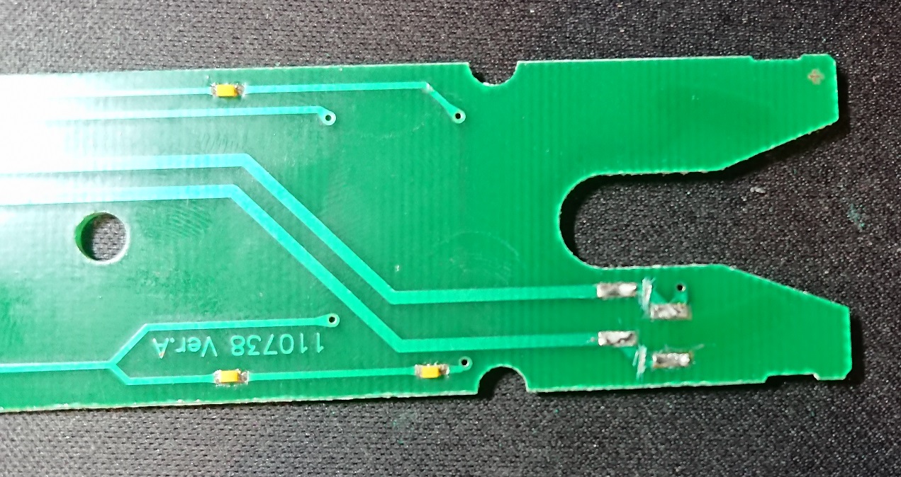

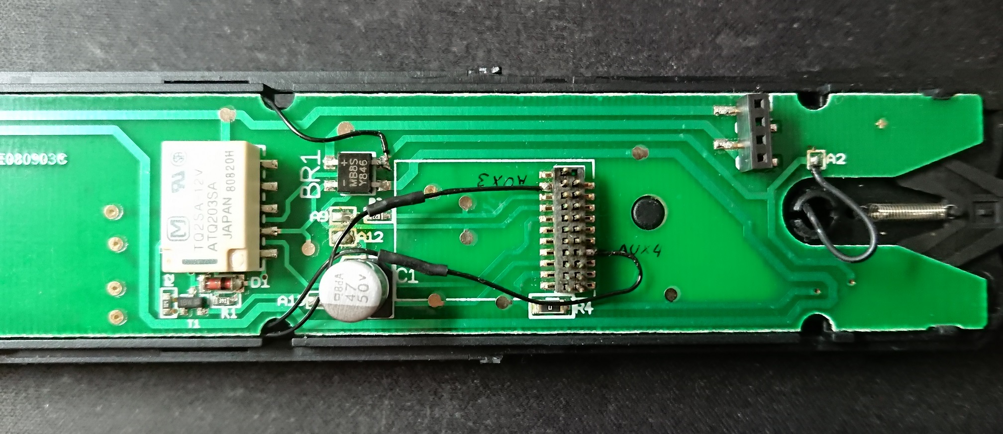

Установил на одном конце 4-х контактную сцепку, а на втором 2-х контактную:
На фото также видно одну отпаянную ногу (-) от диодного моста - она не используется, поскольку на залитую канифолью площадку рядом собственно будет приходить управляющий контакт со сцепки. А в качестве постоянной массы для функций, использован (+) от диодного моста, чтобы не тянуть еще один провод.

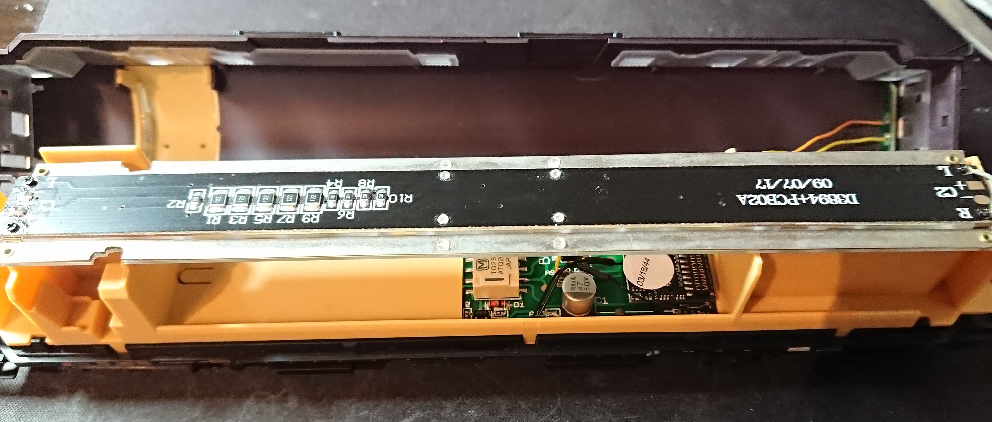

Отпаял разъём для подключения верхнего света и сделал его полноценно 4-х пиновым (разрезал дорожки), поскольку буду использовать основную шину вагона в качестве магистрали. Да путем простого разворота клеммы подключения верхнего света, можно сделать, чтобы он либо светил постоянно, либо управлялся отдельным своим декодером:
Один из вагонов в собранном виде:

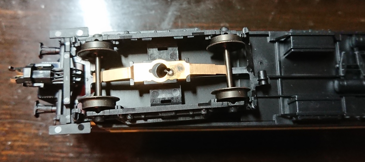

О, точно, спасибо парни, что напомнили! Забыл написать, что на пассажирах колпары были заменены на оригинальные МаТрикс изолированные. Для столь желанного набора не хотел колхозить с колесами (хотя можно было :lol: ). Багажный у меня был из набора Трикс 23430 - просто переложил его в коробку маркла.
А в качестве недостающего токосъема использована их собственная лыжа слегка модифицированная.
Вечером сделаю фото лыже-конверсии :lol:

...как-то затянул я с фото... Ну вообщем - вот так выглядит модифицированная под два рельса "лыжа":

vover писав:...как-то затянул я с фото... Ну вообщем - вот так выглядит модифицированная под два рельса "лыжа":
О! Нет чтоб раньше...Я эти фуфлыжи просто выбрасывал :roll:
