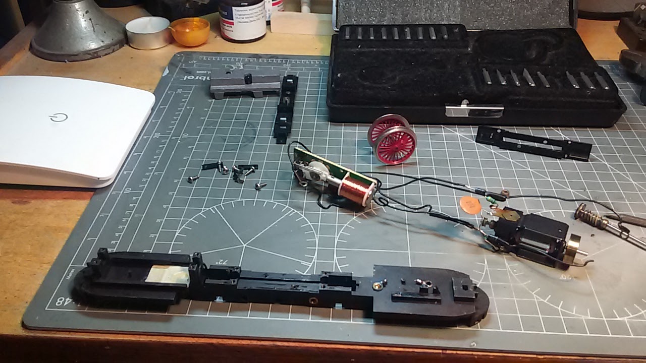

Не така давно попал мне в руки вот такой сет http://www.hornbyinternational.com/de/r ... r2306.html (не реклама). Набор хорош, лок красивый и в отличном состоянии, НО есть одно НО!!! На моей 2 рельсовой системе, 3 рельсовый Marklin очень неохотно передвигается(((( При покупке сета я это понимал и особой проблемы не видел, пилить так пилить!
Задача: заставить лок. производства 1986 года лихо и бодро передвигать колесами на привычной мне системе из 2 рельс.
Начнем

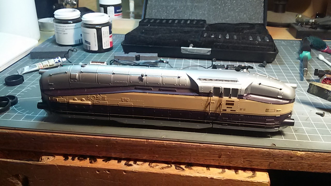

Вот такой он был

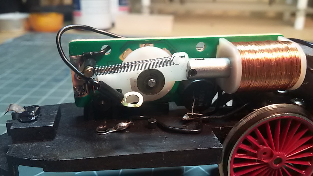

Что за релюха не знаю, метры подскажите?!

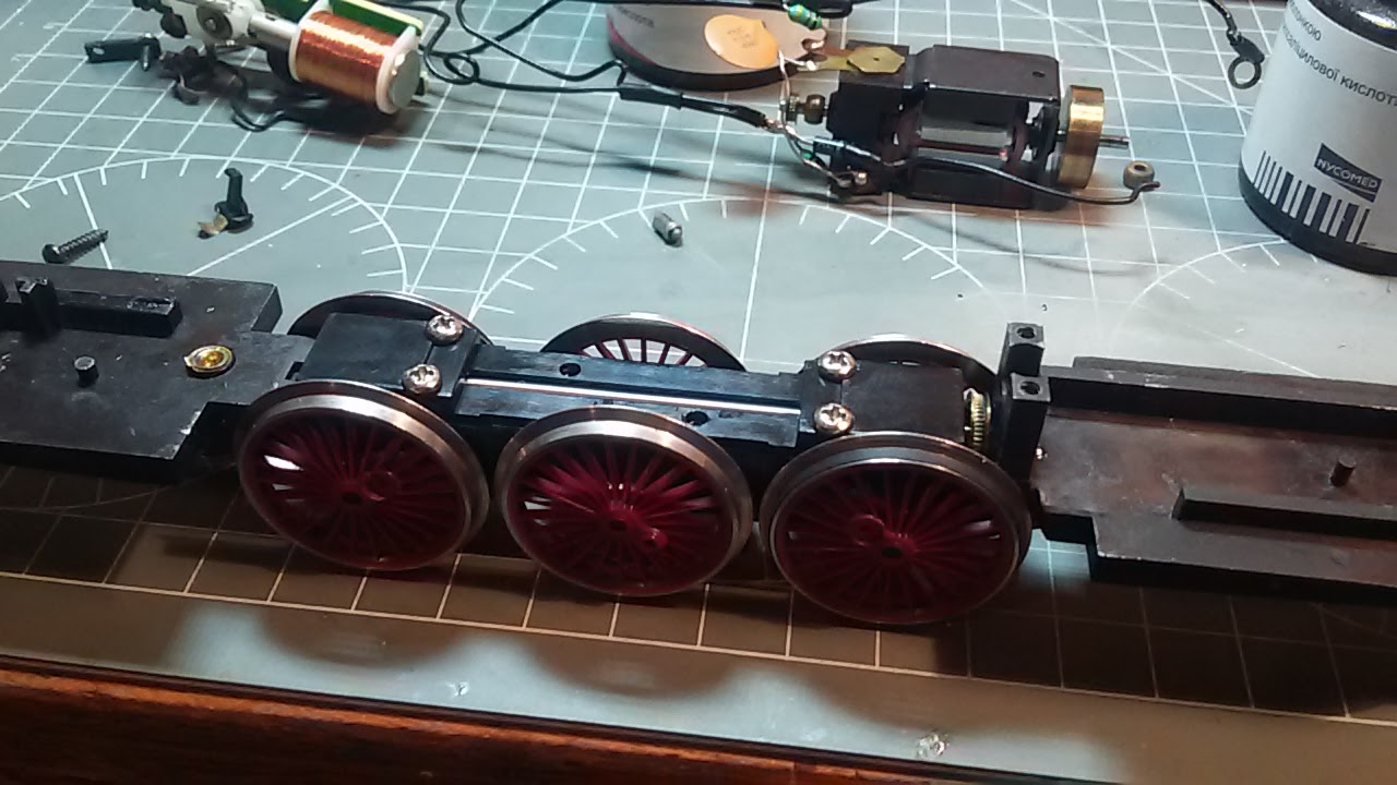

Начинаем чистить мыть, уберем все лишнее
На всех проводах и шестернях засохшая керамическая смазка, долго и нудно чистил(((

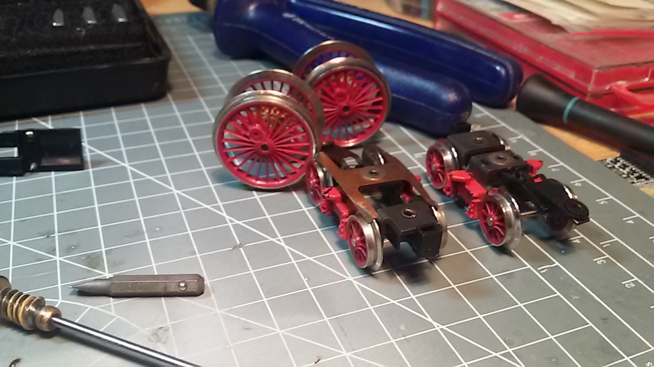

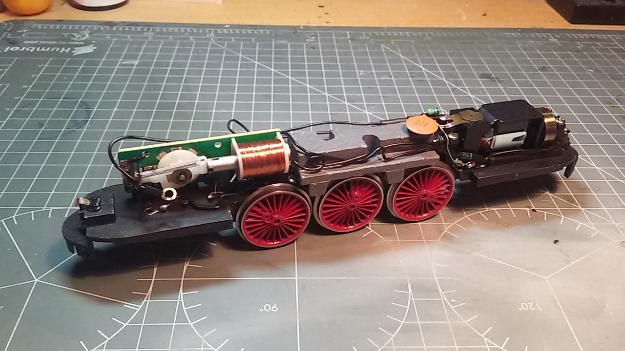

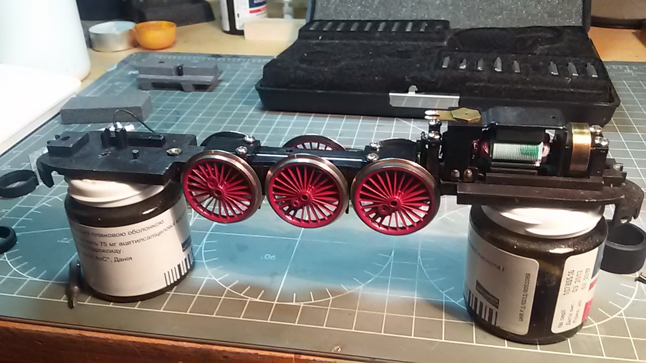

Подсобрал ходовую, накинул мотор, после чистки якоря и щеток на моторе был удивлен работе, очень тихо и ровно)))) :D
Места под звуковой декодер ВАЛОМ!))

Релюха даже не знаю там зачем и думаю она там не нужна. :? Передача от двигателя ременная,
я так вижу,значит лок должен ездить безшумно. :roll: Как там вагоны?Колпары то небось тоже
закорочены?

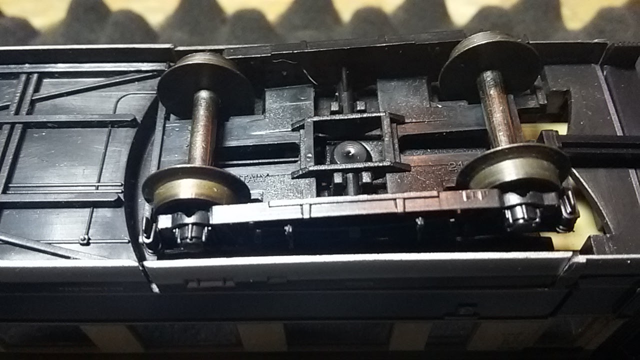

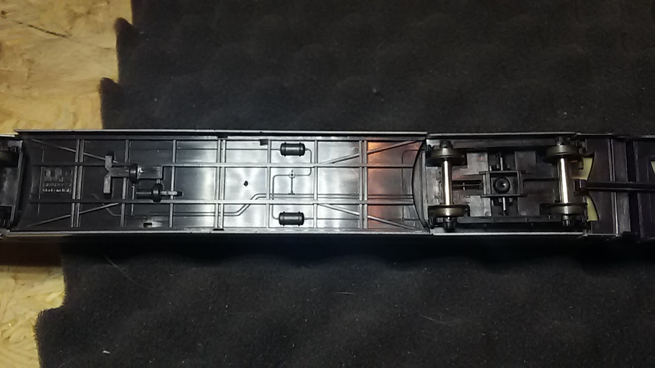

Вагоны очень легкие, полностью пластик, кол пары естественно дают кз., НО!!! суфле на вагонах превосходные, на прямом участке зазоров нет! На радиусах немного "ломаются" но не критично. Кол пары в Киеве есть в избытке :)
По реле, мало того что там солиноид цепь замыкается - размыкакет, при движении он еще крутит "колесо" пластиковое с контактами, они в свою очередь по дорожкам на плате скользят!!! :shock:
П.С звучит как ересь какая то, знаю(((

Реле служит для реверса. В двигателях переменного тока направление вращения меняется переключением обмоток.

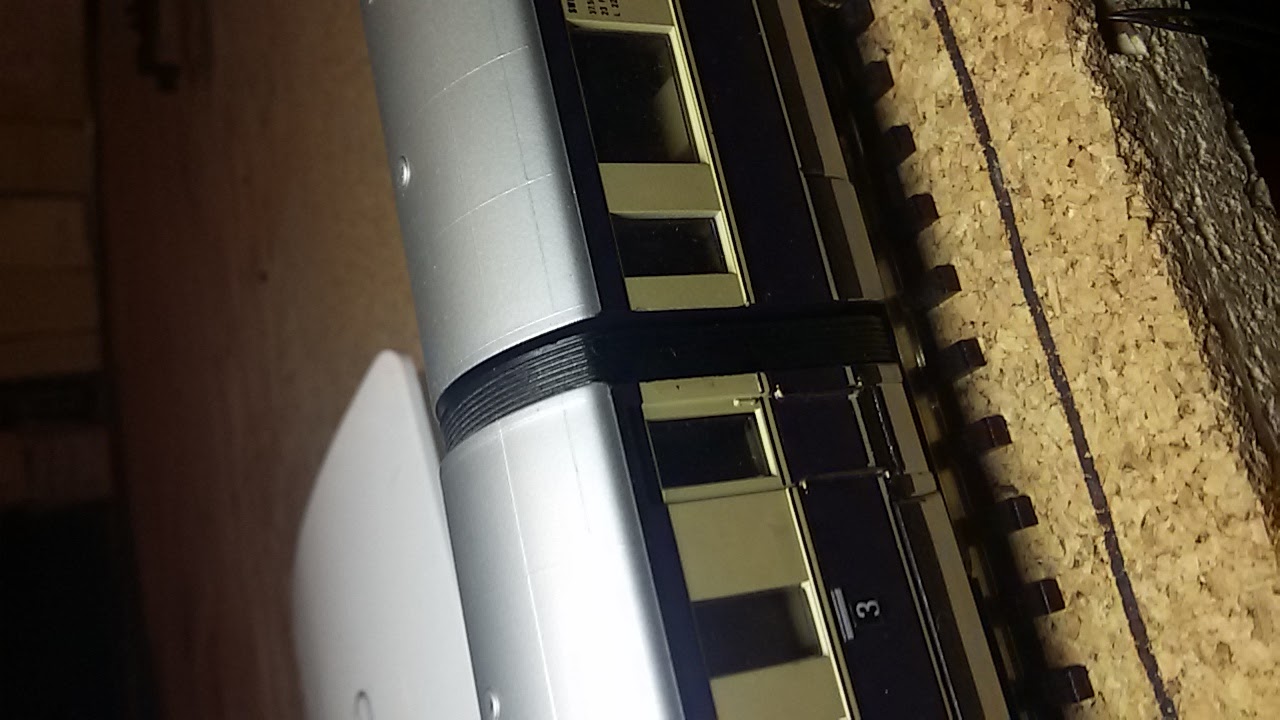

Пока занимаюсь поиском материала на токосъем и подбором прочих комплектующих, разбавлю тему вагонами, как и говорил, полностью пластиковые тележки тоже.
Свет в вагонах будет, возможно так же пробую реализовать мигающий свет от топки.

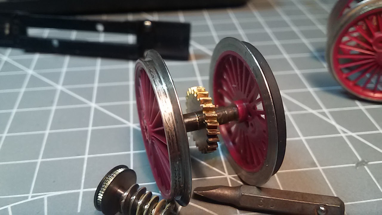

А в чем собственно проблема, все можно решить и надеюсь очень елегантно))) с сетом повезло, в начале пока не получил в руки, планировал снимать по одному колесу со спиц, точить фторопластовую втулку-изолятор и так далее, а тут все отлично вышло, спицы пластик, тележки метал но колеса на пластике сидят и за тележку не задевает, только токосем сделать а дальше проблем быть не должно.

Нет точить ничего не нужно, на вагонах заменю просто, изоляторы планировал делать на лок. если бы там железо было, пронесло, спицы пластик

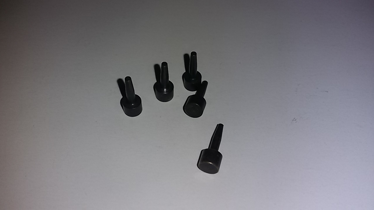

Пока что бы поддерживает ветку живой, лок достался без одного буфера, он же фиксатор корпуса на раме, сегодня получил от токарь новый комплект, вроде похоже))
