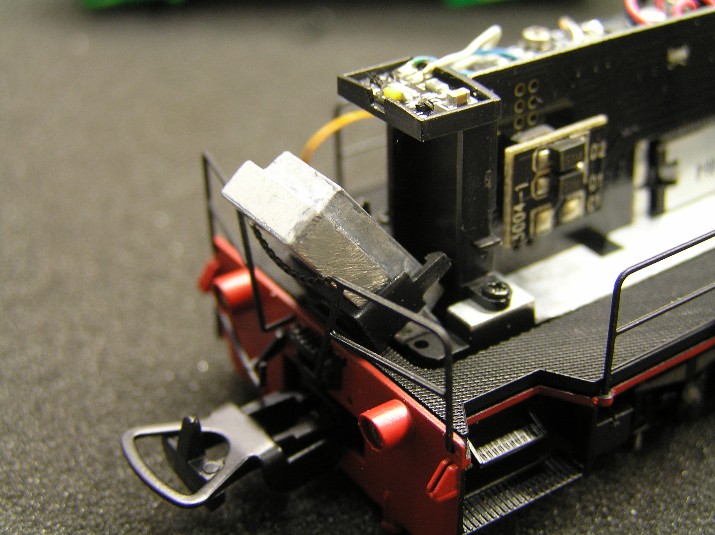

ставим динамик
ставим динамик
запаиваем провода
запаиваем провода
устанавливаем декодер
Модель превосходно продумана и имеет прекрасный токосъем со встроенным "power pack-ом". При своей короткой базе ходит стабильно. Изначально предусмотрено управление буферными фонарями в маневровом режиме при использовании декодера PluX22

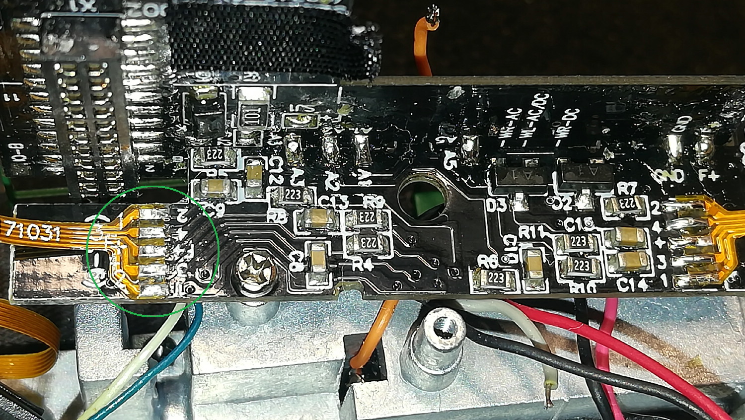

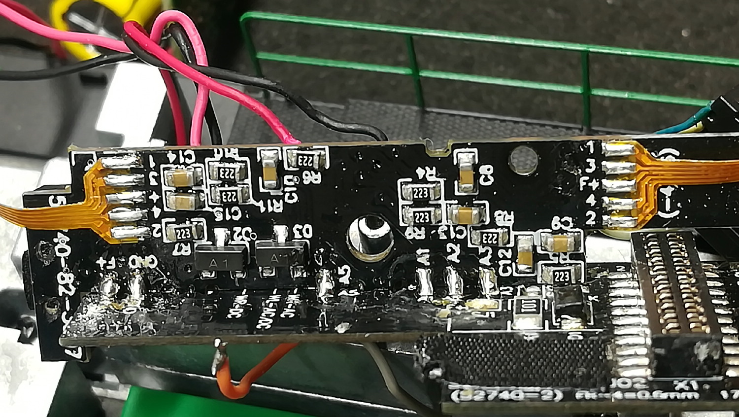

В цій темі я вже писав про цю модель, її компановку, можливості тощо. Але встало питання правильного керування буферними ліхтарями у маневровому режимі, що відповідає нашій залізниці. По замовченню Piko заклало можливість керування БЛ в маневровому режимі (при використанні декодерів з підтримкою Aux5) Але є одна неточність: білі буферні ліхтарі вмикаються по діагоналі, а потрібно по стороні. Також дратує по два червоних з кожної сторони.
Рішення є! Далі фото з поясненнями
Загальний вид плати
Загальний вид плати
Позначив те, що нас цікавить
Розвертаємо шлейф на 180* зі сторони капота
Перевертання шлейфу змінить праву сторону ліхтарів на ліву. В подальшому це дасть змогу при вмиканні Aux4 вмикати оду сторону БЛ, а вмикаючи Aux5 - іншу. Без цієї маніпуляції БЛ будуть вмикатися по діагоналі.
Випаюємо резистор зі сторони капота
Випаюємо резистор зі сторони кабіни
Випаявши резистори ми "погасимо" непотрібні червоні ліхтарі.
І не забуваємо, що під ці зміни потрібен декодер з роз'ємом PluX22 з підтримкою Aux5. Проект декодера теж робимо з цими налаштуваннями.
