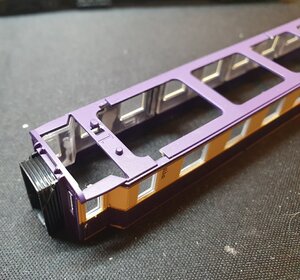

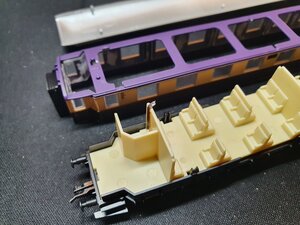

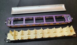

Снимаем вагон с основания, аккуратно поддеваем защёлки крыши, и снимаем её

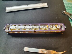

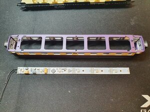

Вагоны новой серии, все подготовлено под установку декодера, контакты выведены и теперь даже есть крепления платы на кузове.

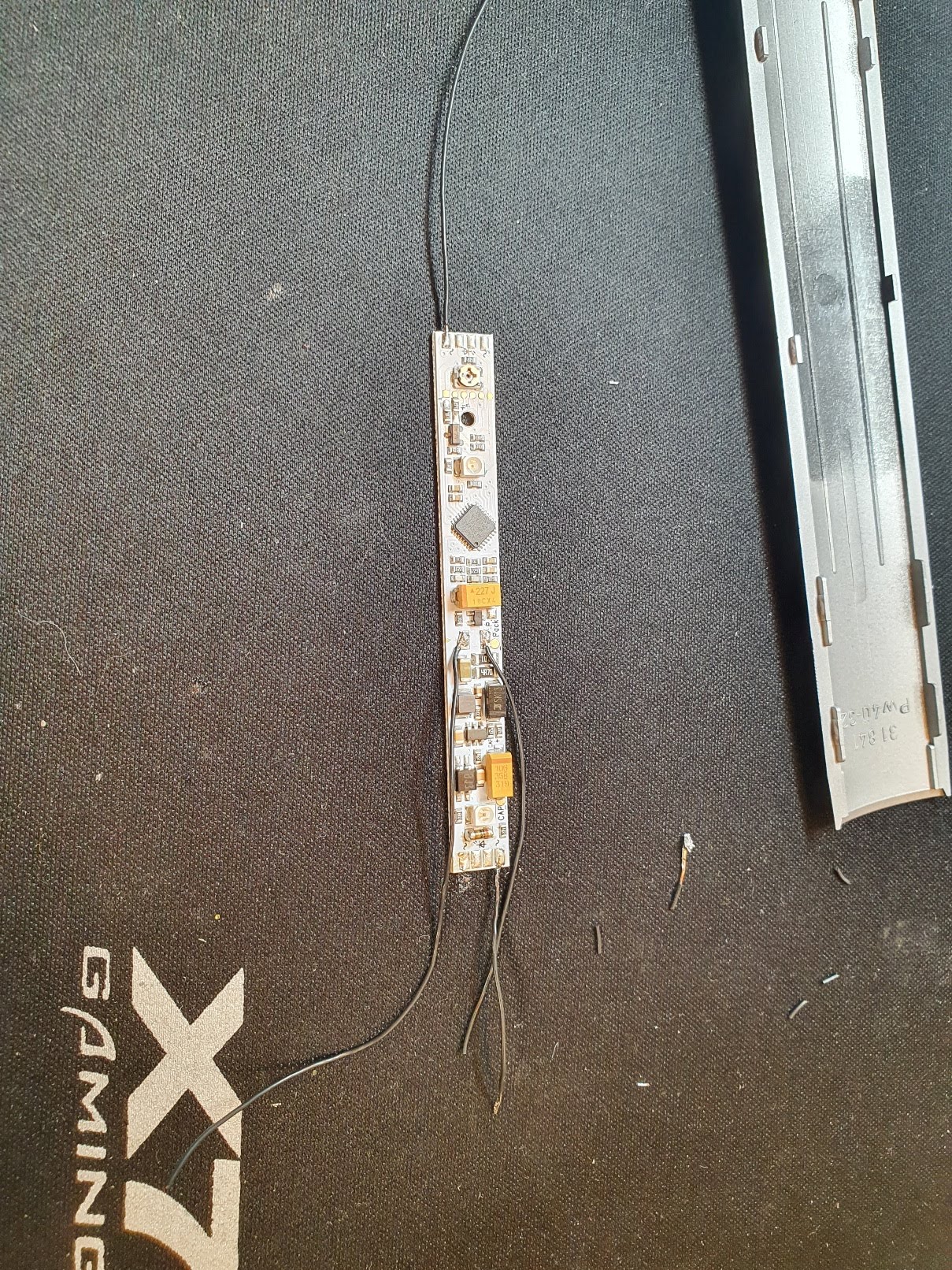

Обрезаем плату, ставим на место и припаеваем, ничего сложного, собираем вагон.

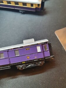

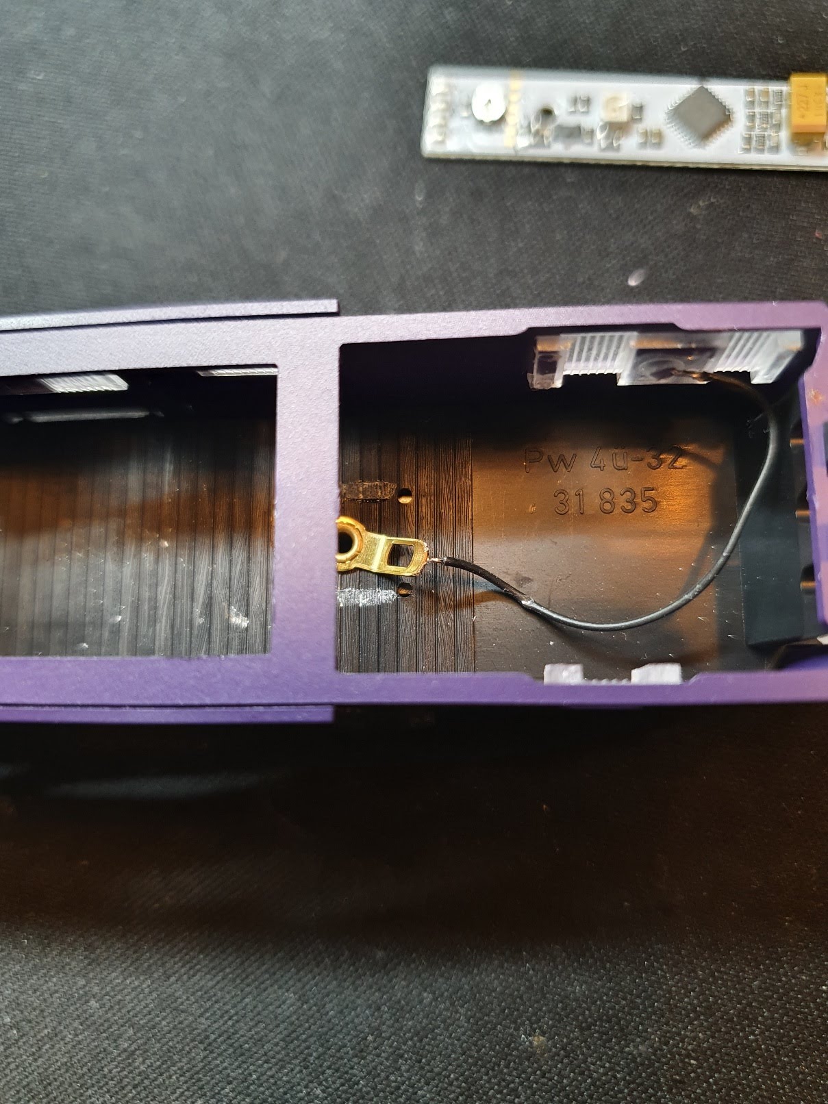

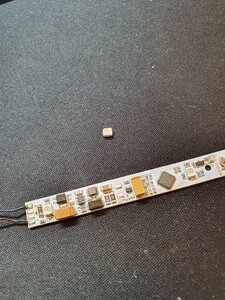

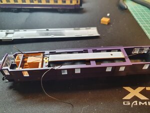

С багажкой сложнее, вагон старше пасажирських братьев, контакты есть, но все рассчитано на установку "лампового" света, не беда, осилю.

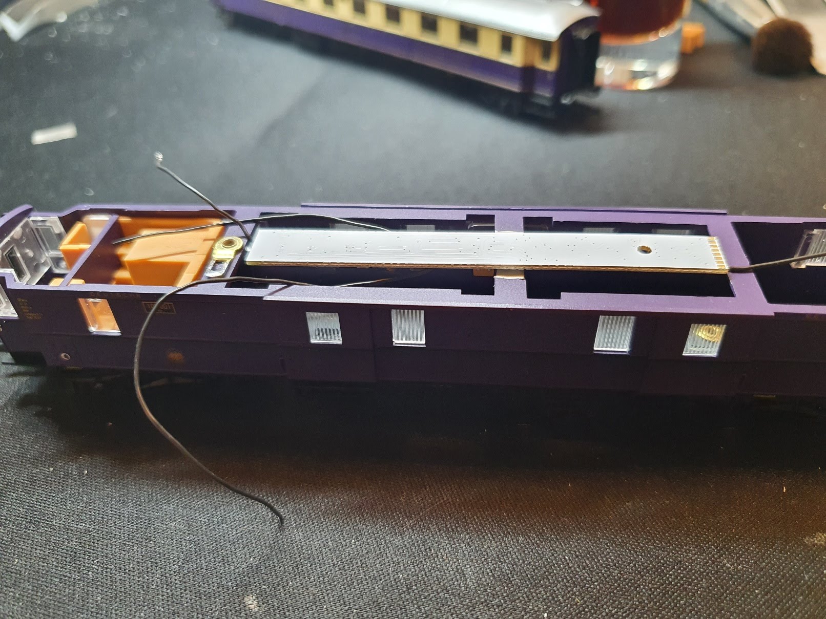

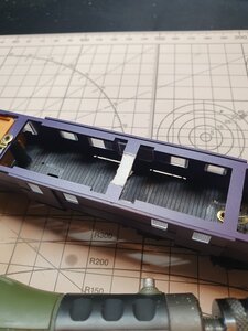

Примеряю декодер, нужно чуть подрезать вагон и будет красота, пара минут и все становится на место

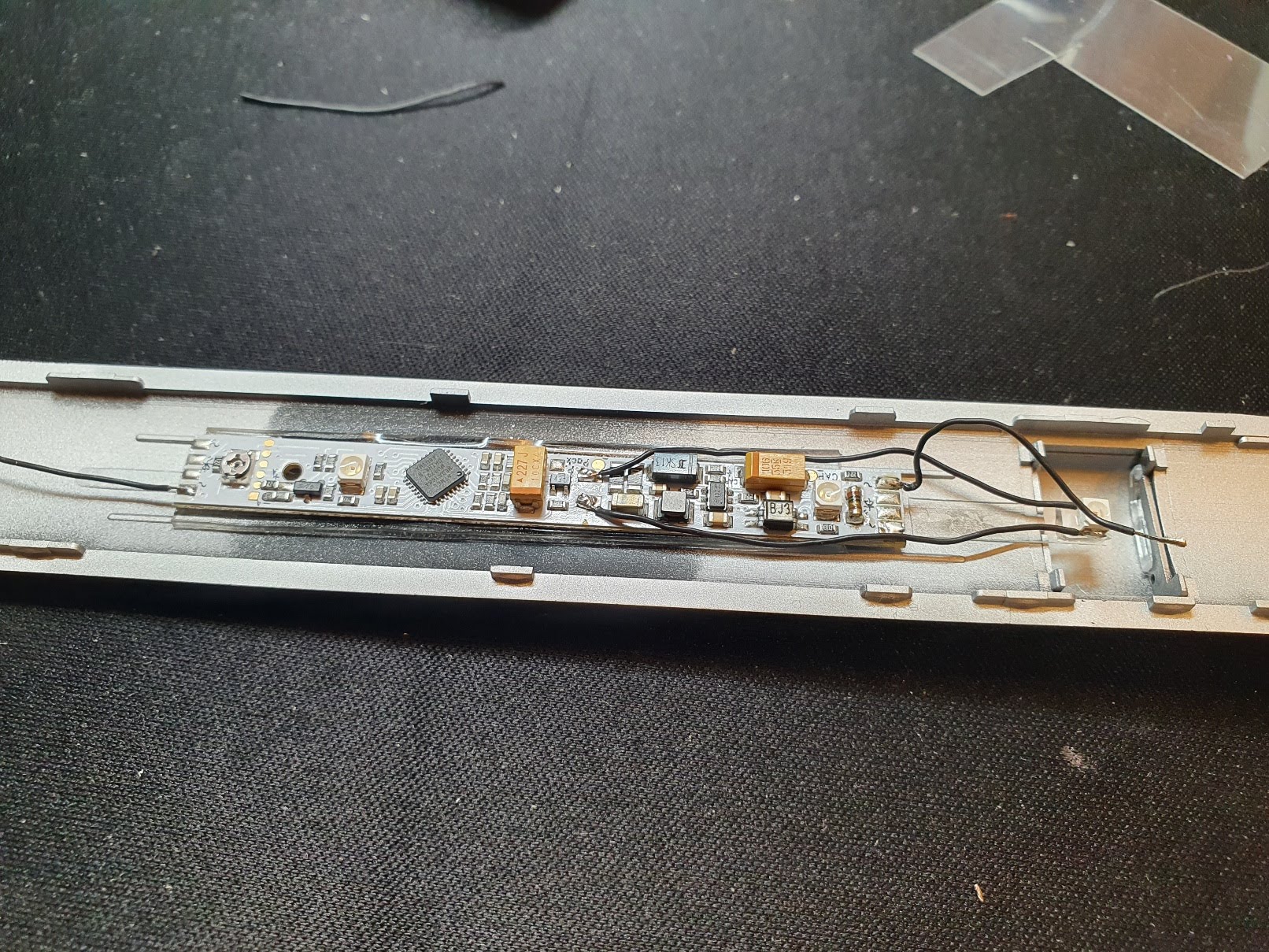

Один диод отпаиваю и выношу на проводах
все монтируется на свое место под крышей, поипаиваю контакты, собираю.

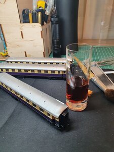

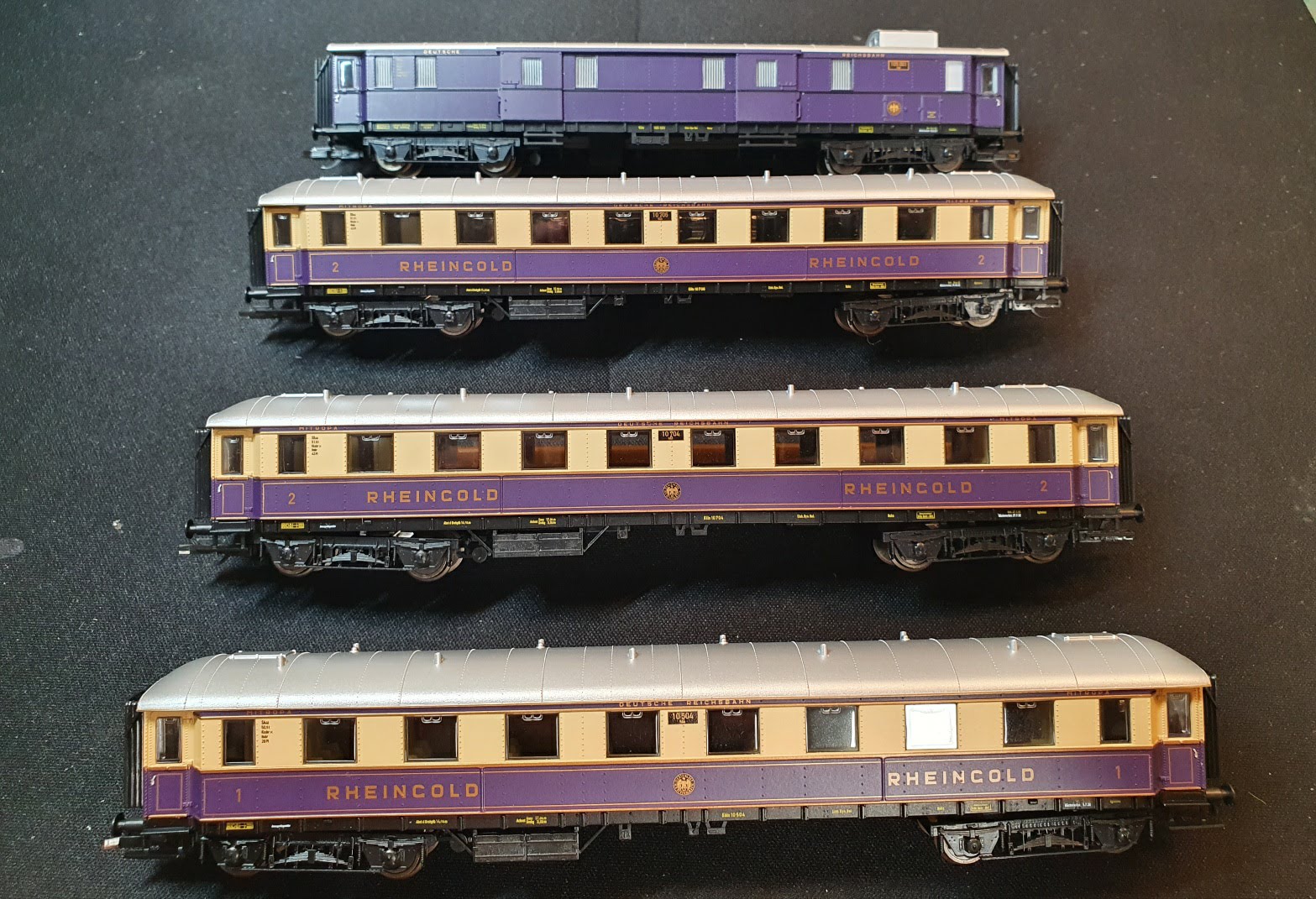

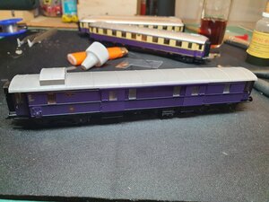

Все! Рад и счастлив!)
Фото состава обязательно будут)

TTV писав:Фото состава обязательно будут)
Да да, ждем-с! ;)
