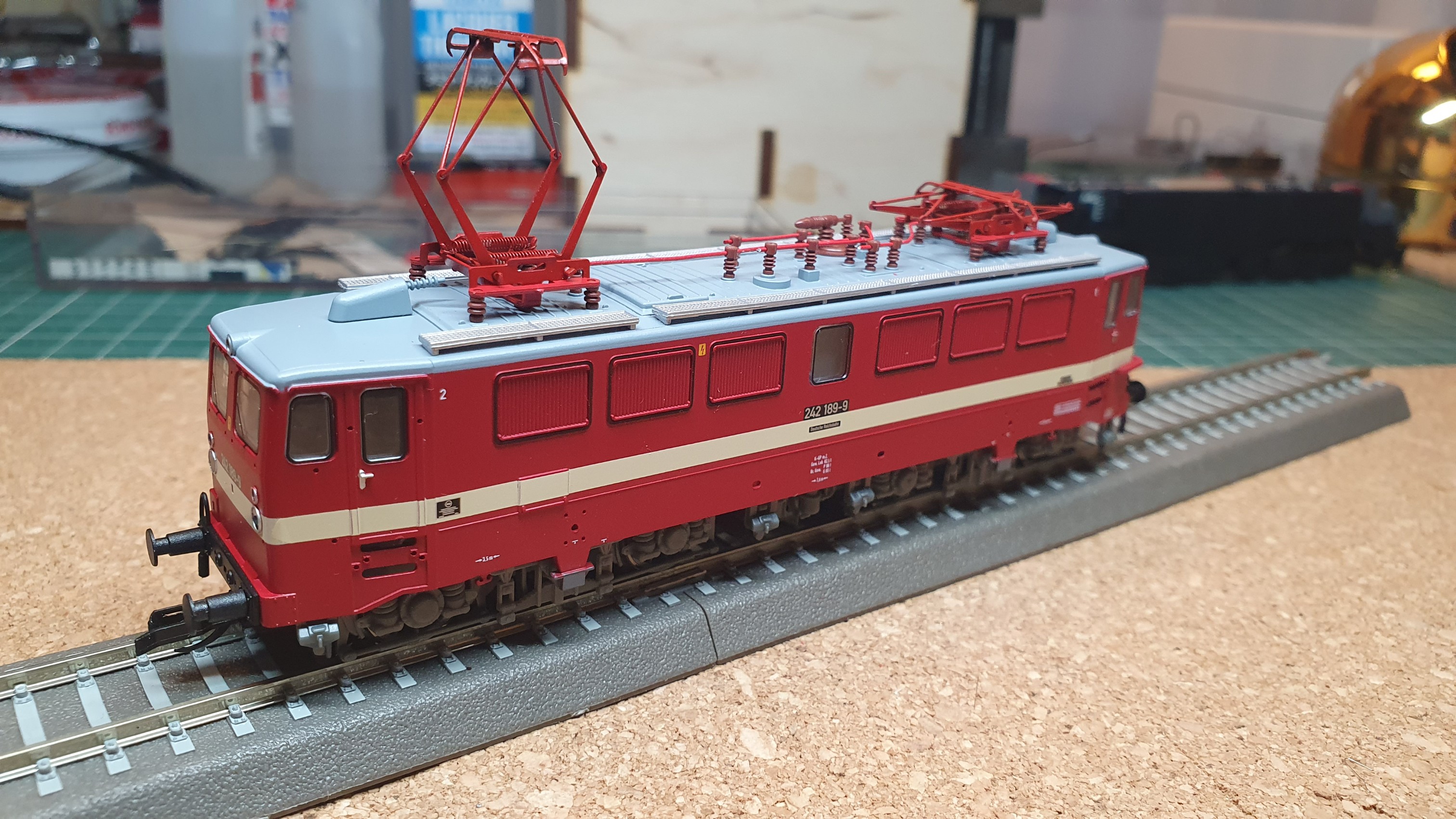

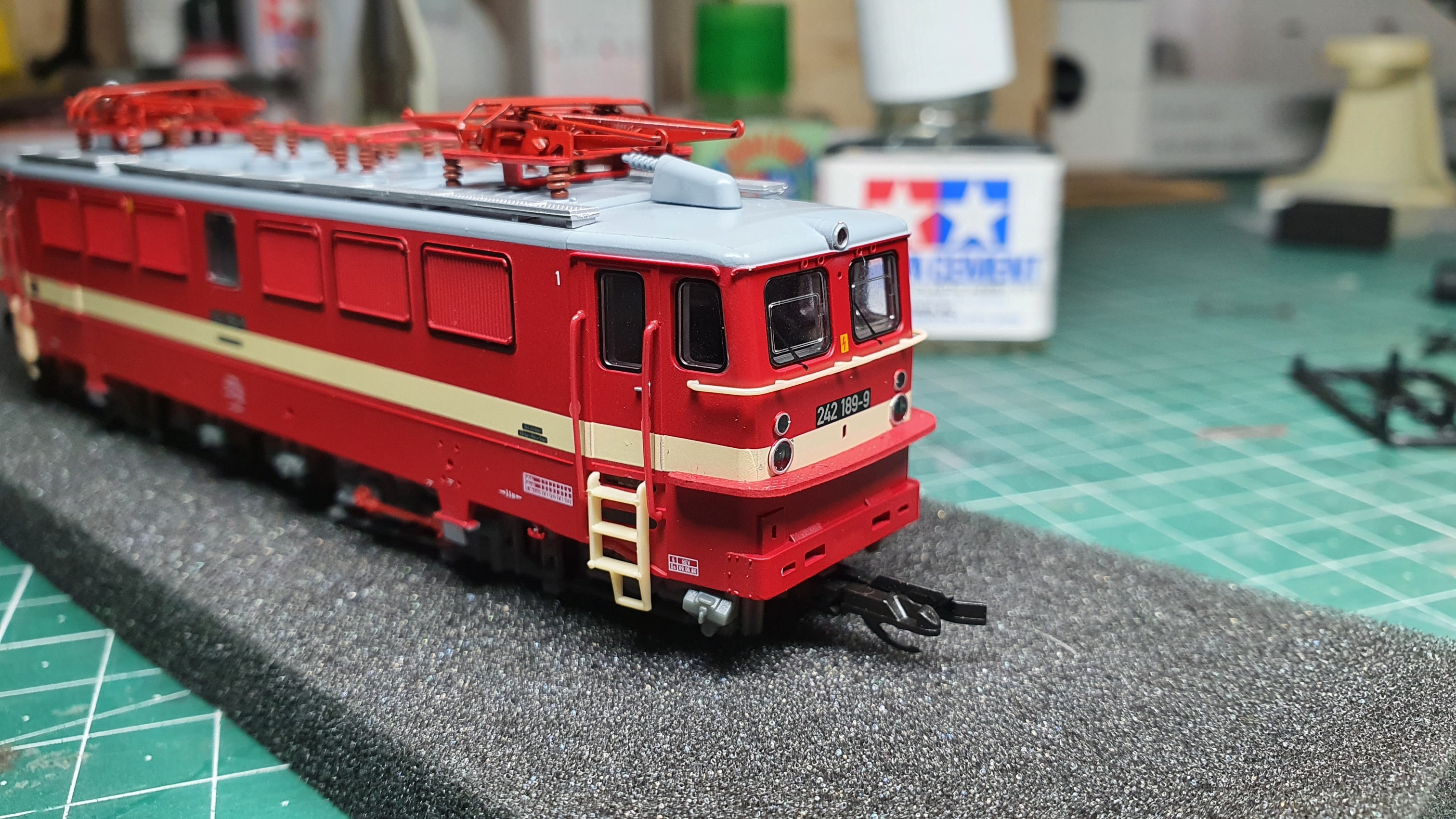

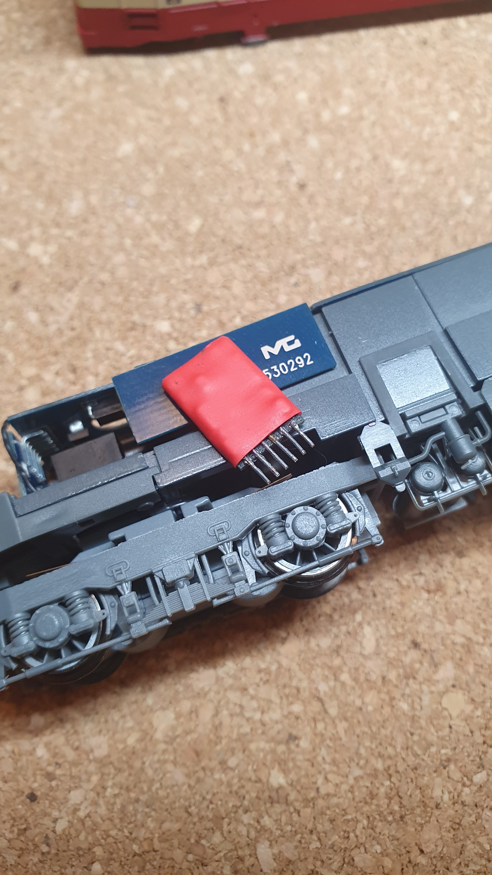

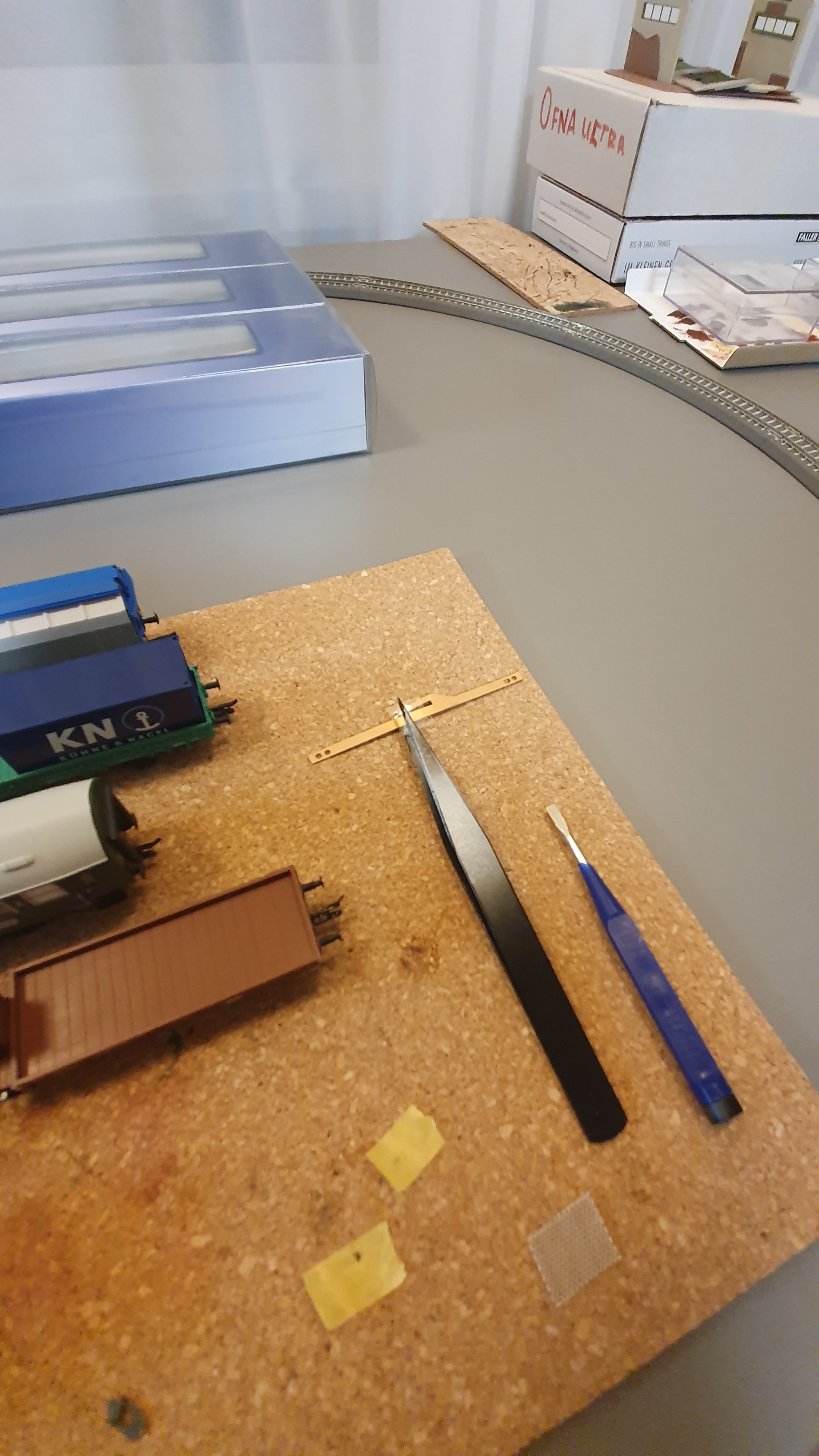

Подсел таки на ТТ, шикарный размер для квартиры, сегодня на оцифровке 242й от Tillig, модель шикарна во всем, детализация, ход ну и сам прототип замечательный.

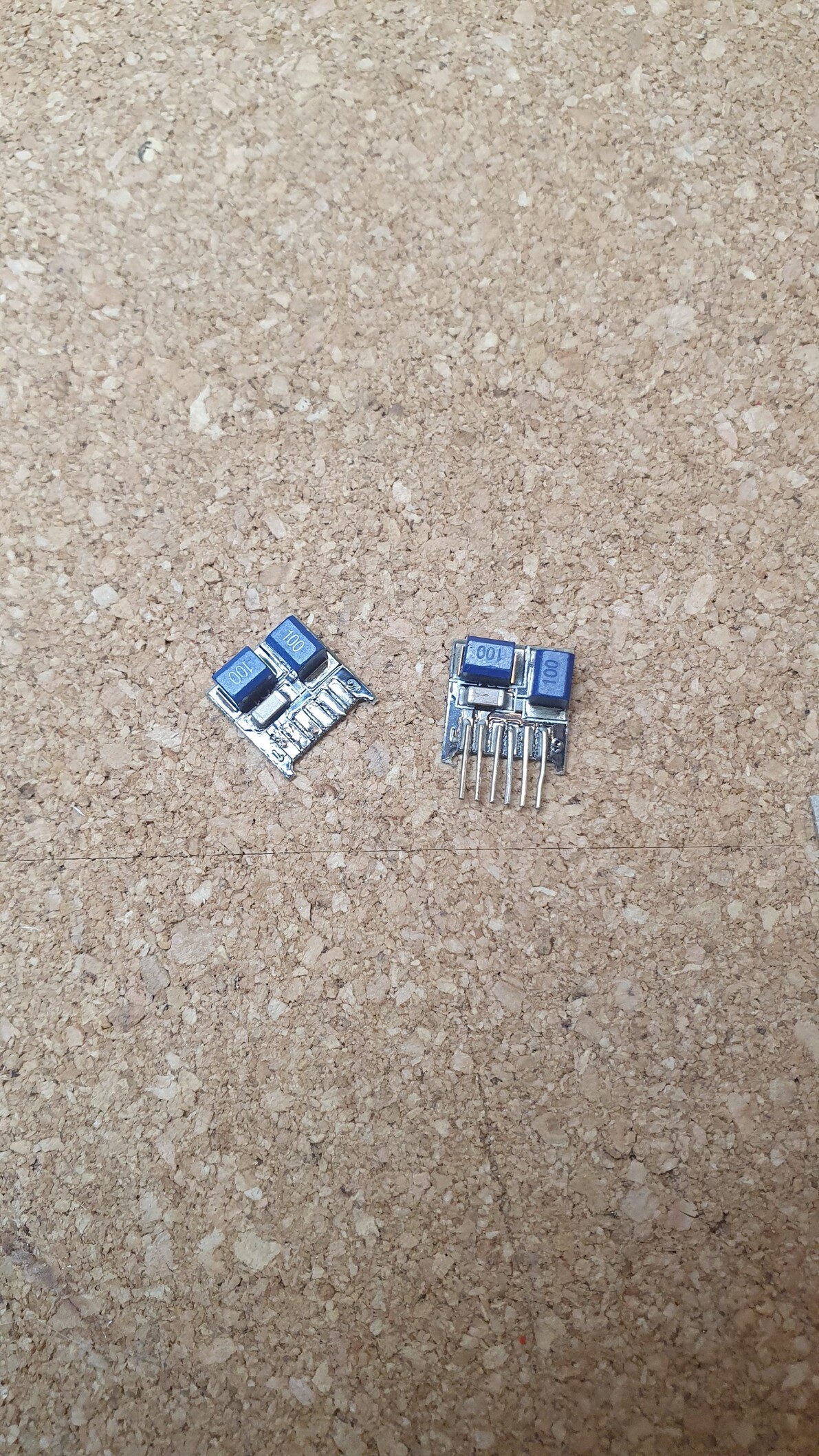

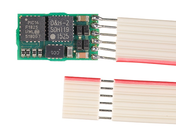

Декодер использовал вот такой

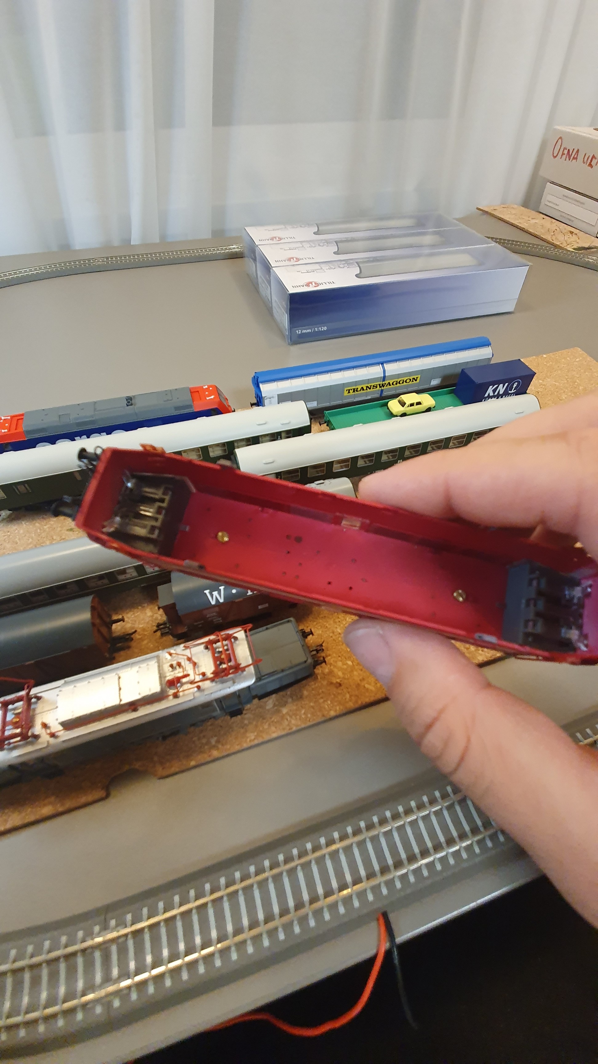

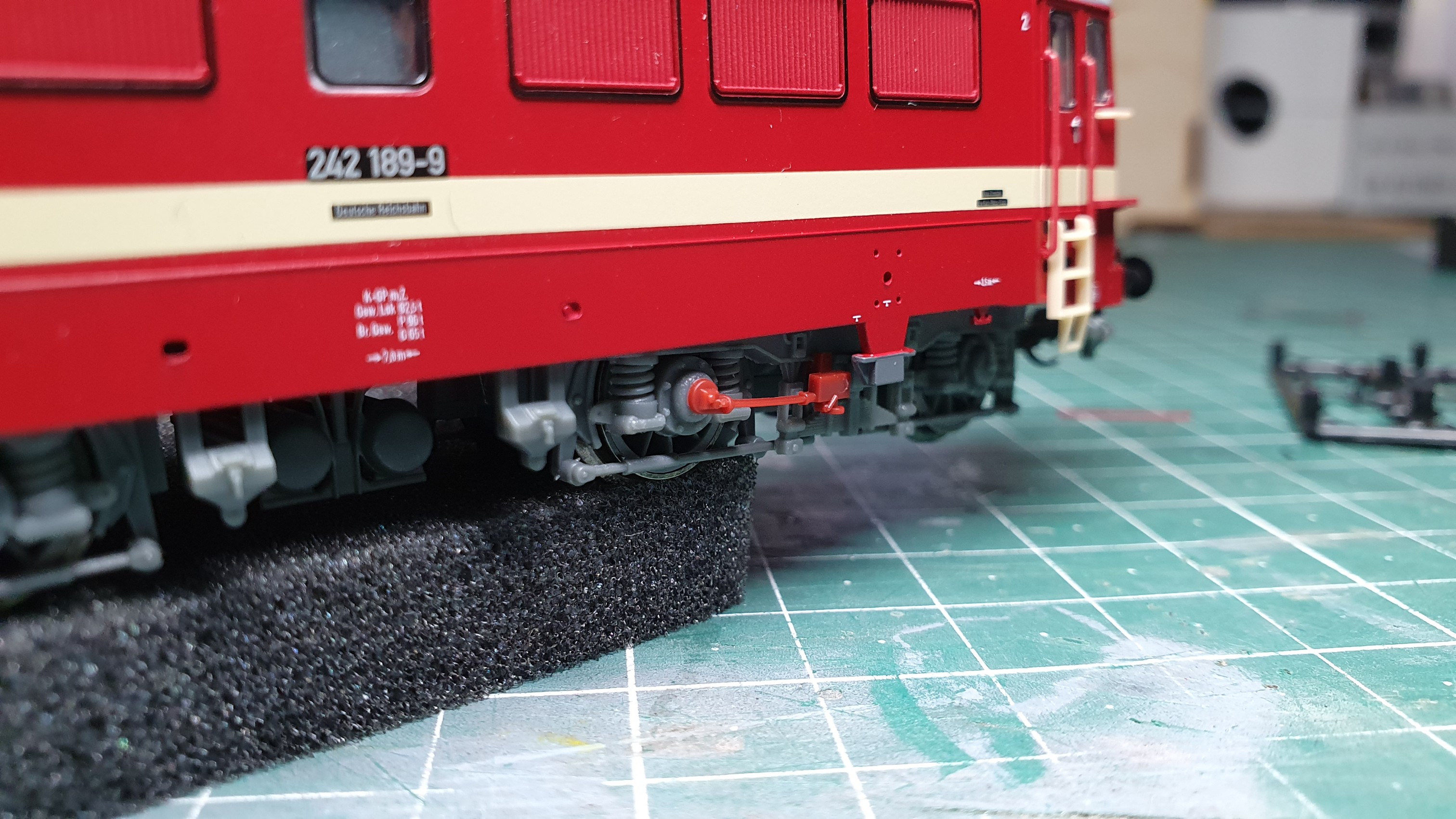

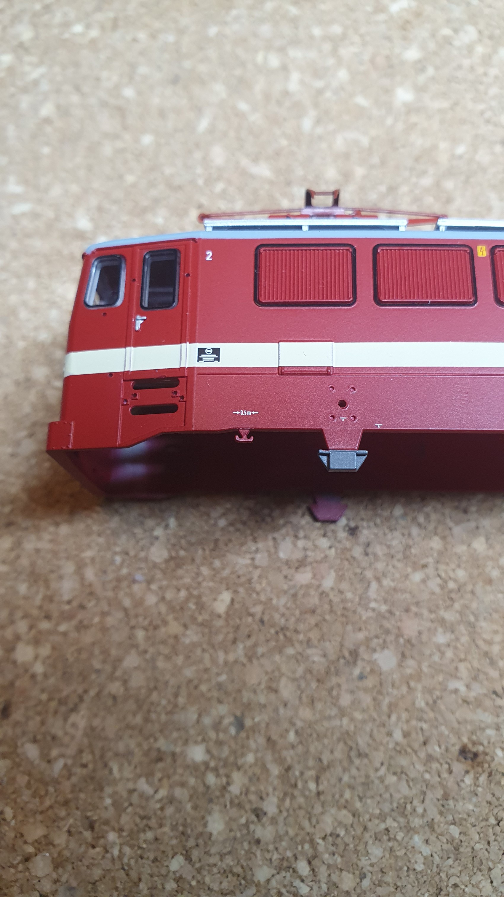

Снимаем шкуру, очень аккуратно, по количеству мелочи не сильно уступает HO, сломать что то не сложно.

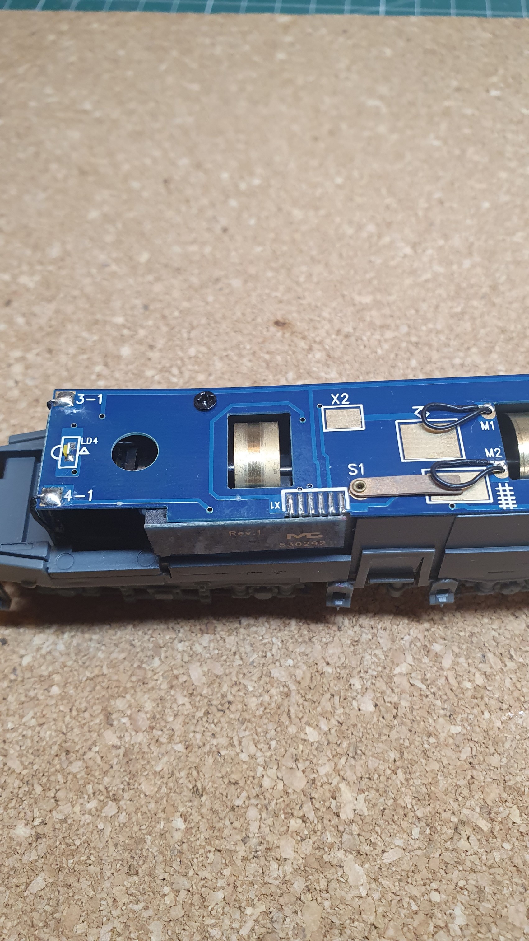

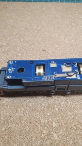

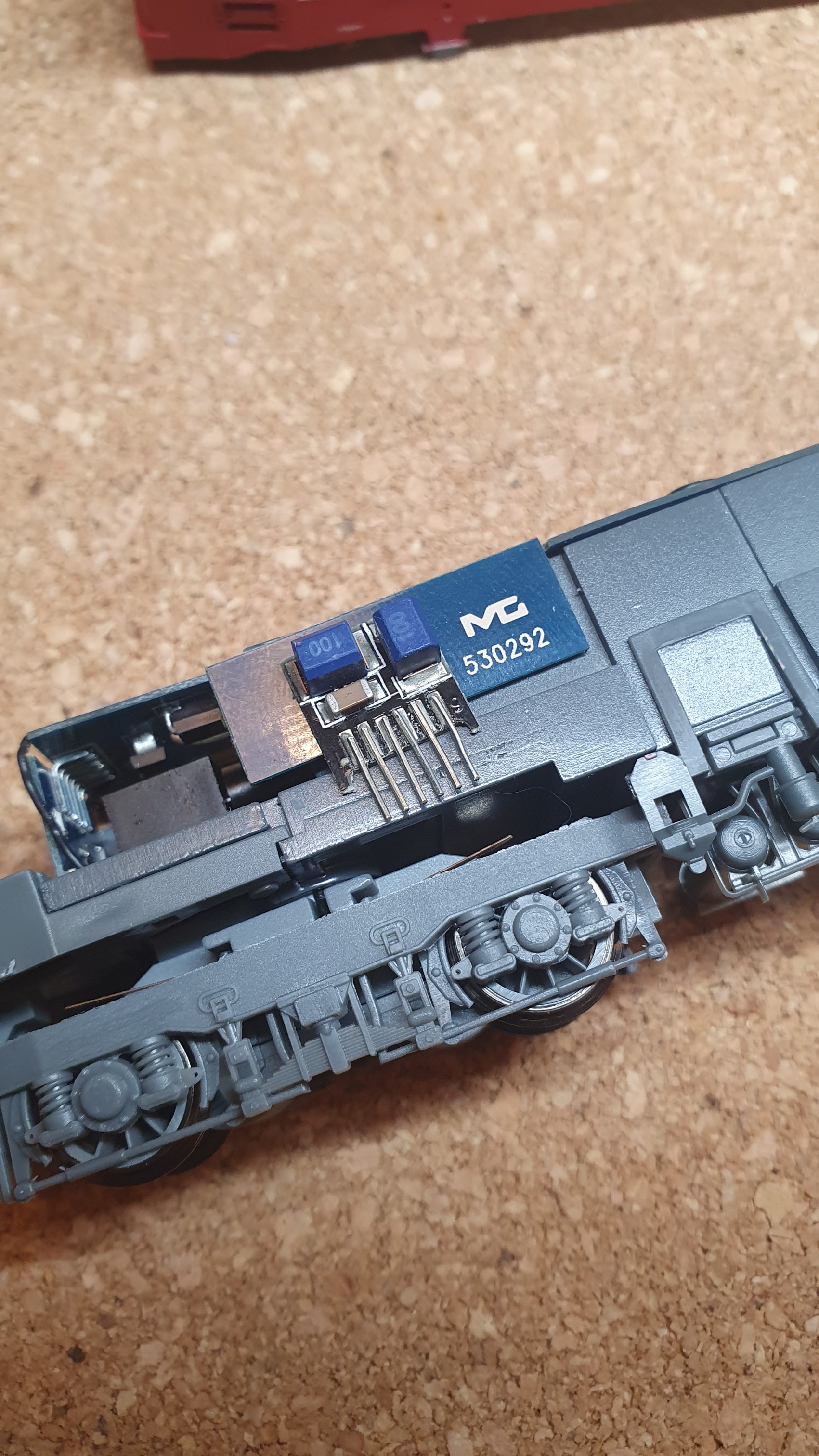

Внутри нечего необычного, плата, заглушка для аналога.

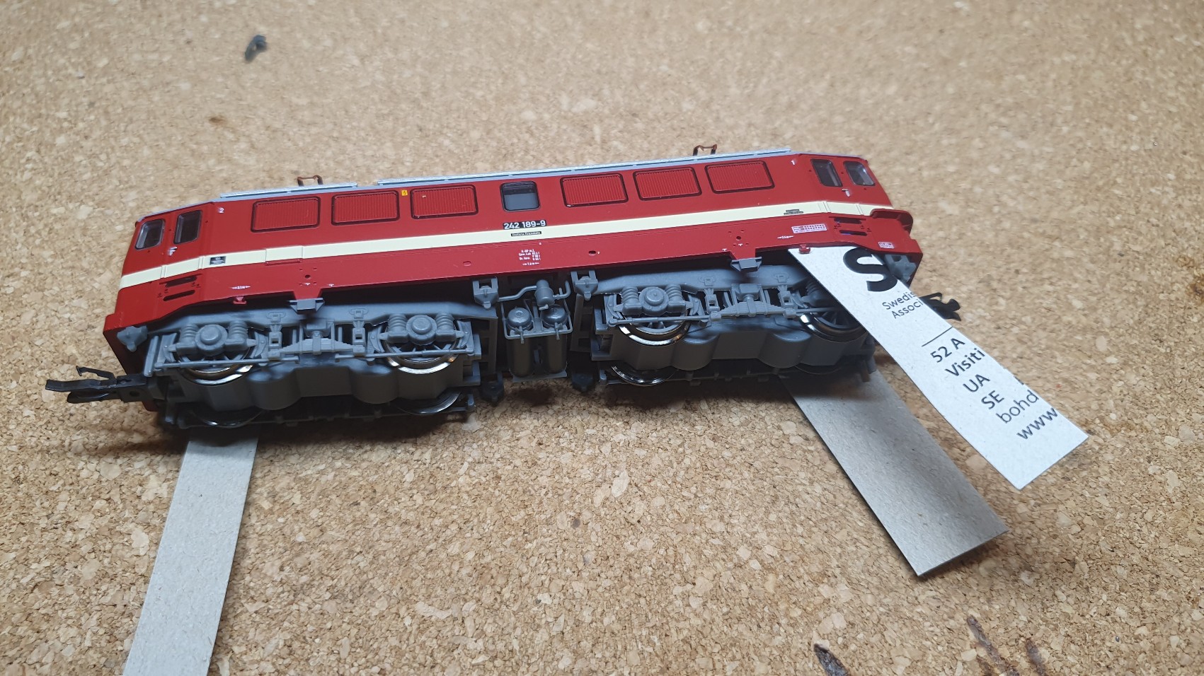

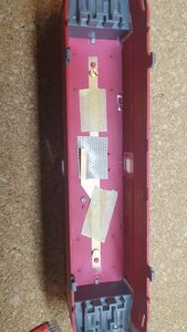

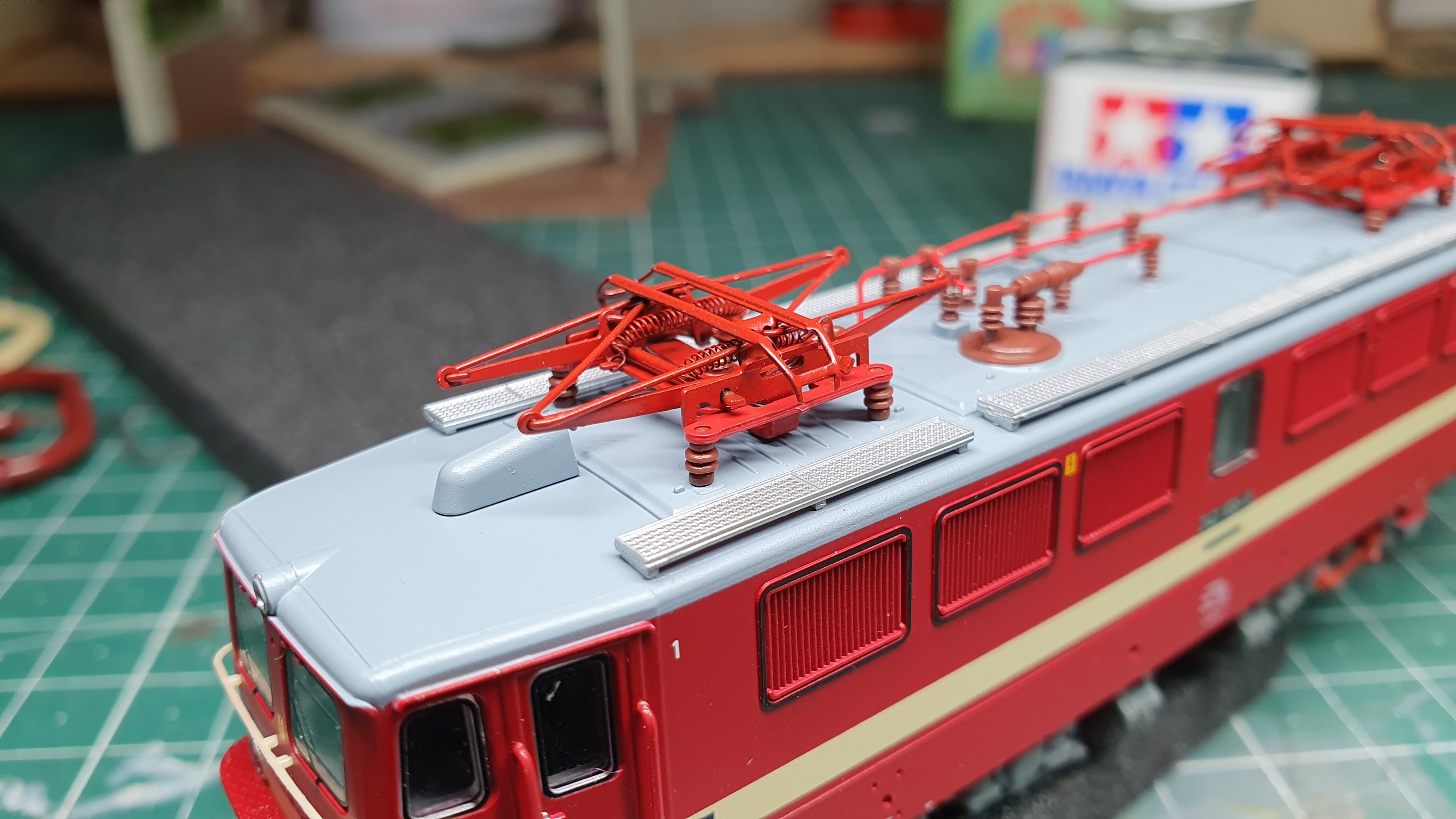

На маховике небольшая потёртость, дорожка от пантографа немного отгибалась и затирала, просто проклеил лентой

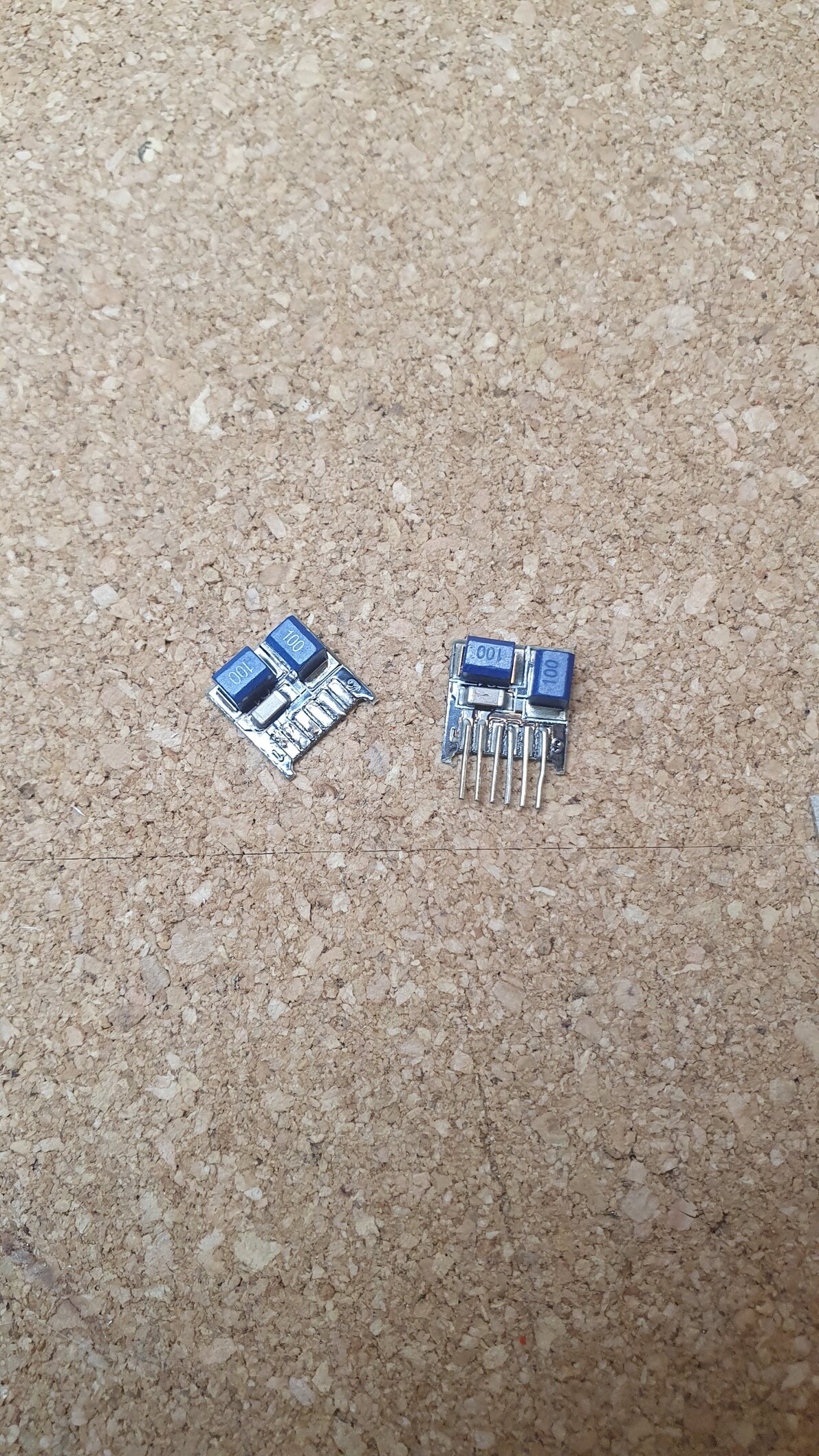

Единственная проблема с которой столкнулся, пины декодера тоньше чем нужно, пока гнул подгибал, пару отламал, плюнул, отпаял пины с заглушки и пресадил на декодер, затянул в термоусадку и водрузил на законное место.

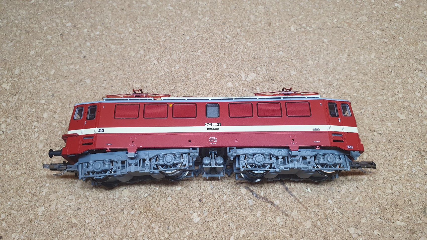

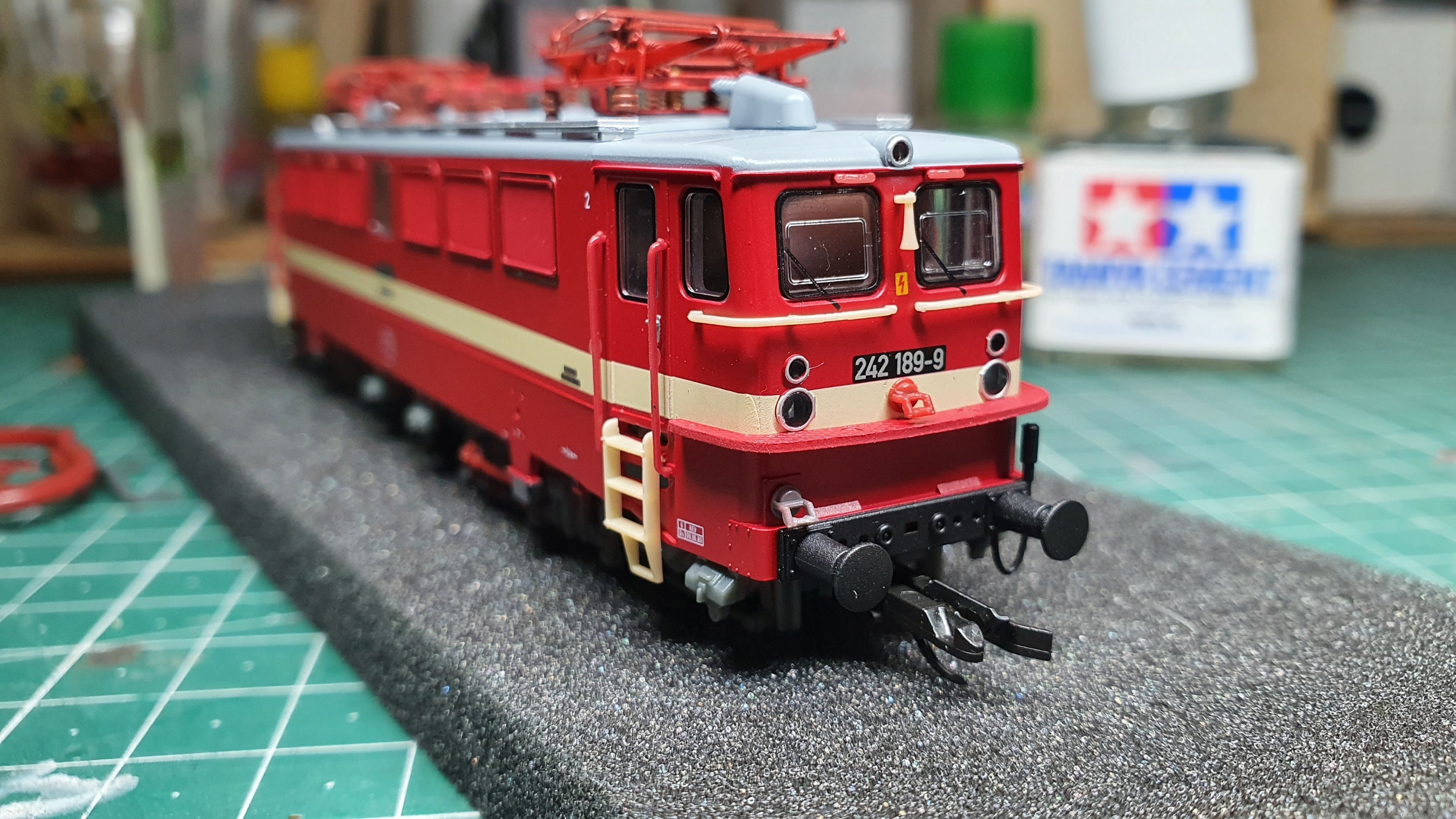

Возвращаю шкуру на законное место, всё, после настройки все забегало бодро и уверенно

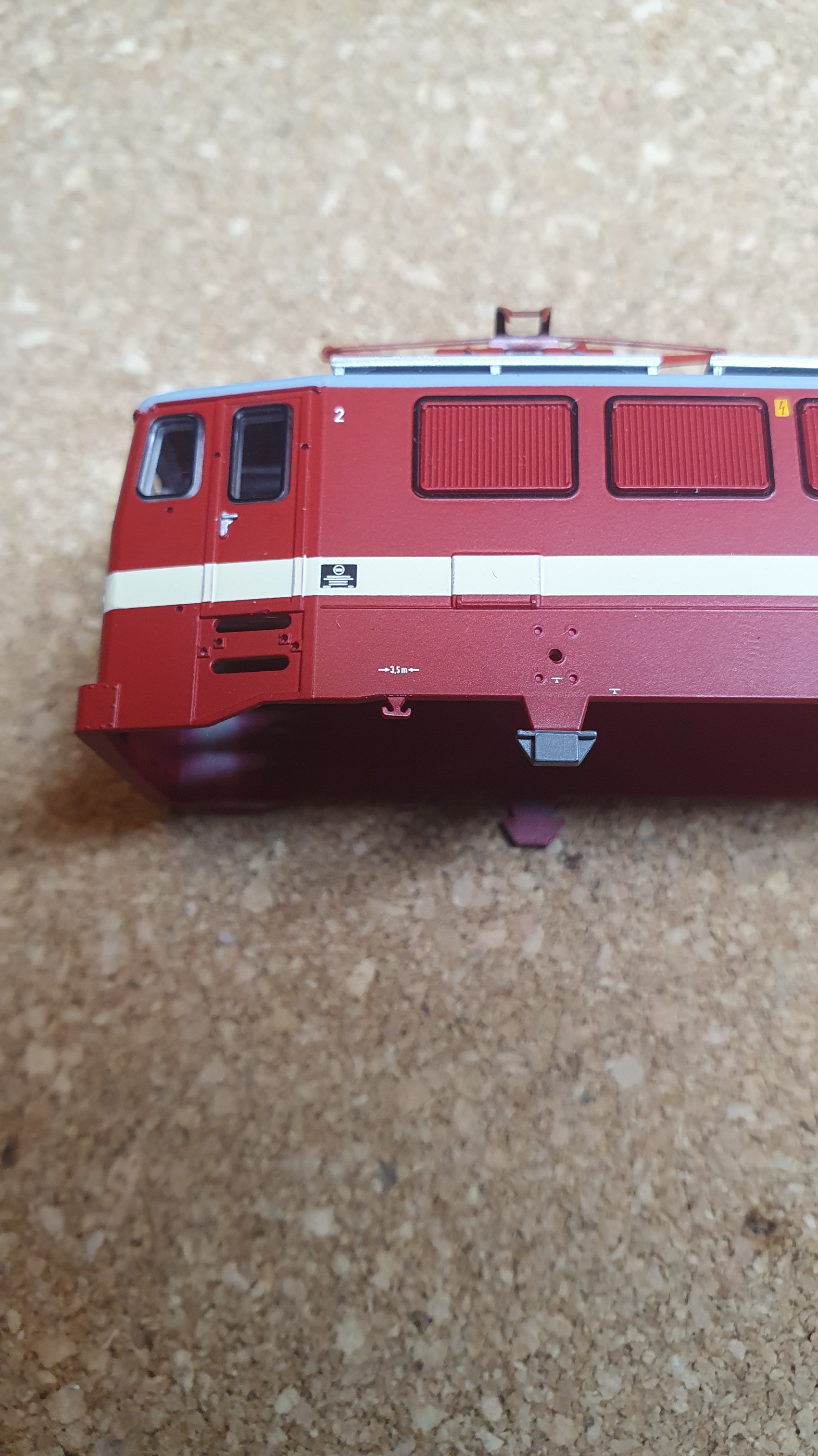

TTV писав:...Снимаем шкуру, очень аккуратно, по количеству мелочи не сильно уступает HO, сломать что то не сложно...
Я бы даже сказал, что данная модель превосходит по деталировке Н0. На фото она ещё без накладных ;)
Декодер очень хорош. На данный момент самый тонкий декодер при том, что имеет 4 aux и SUSI да еще и номинал 1А (в пике 1,2А) С "ногами" беда. Я тоже обычно запвиваю другой разъем или припаиваю декодер прямо на плату лока.

Уже не оцифровка, но, небольшая ложка дёготя, ели локомотив со звуком, все ок, если нет, звука быть не должно, вообще... ранее писал о затирающем контакте пантографа, хоть и проклеил ленту, увы проблема осталась, хрипел и не радовал, поскольку пользоваться данным функционалом не планирую, удалил контакт, гуманно естественно, лок преобразился, шикарный ход без звука.
