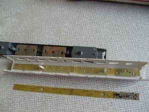

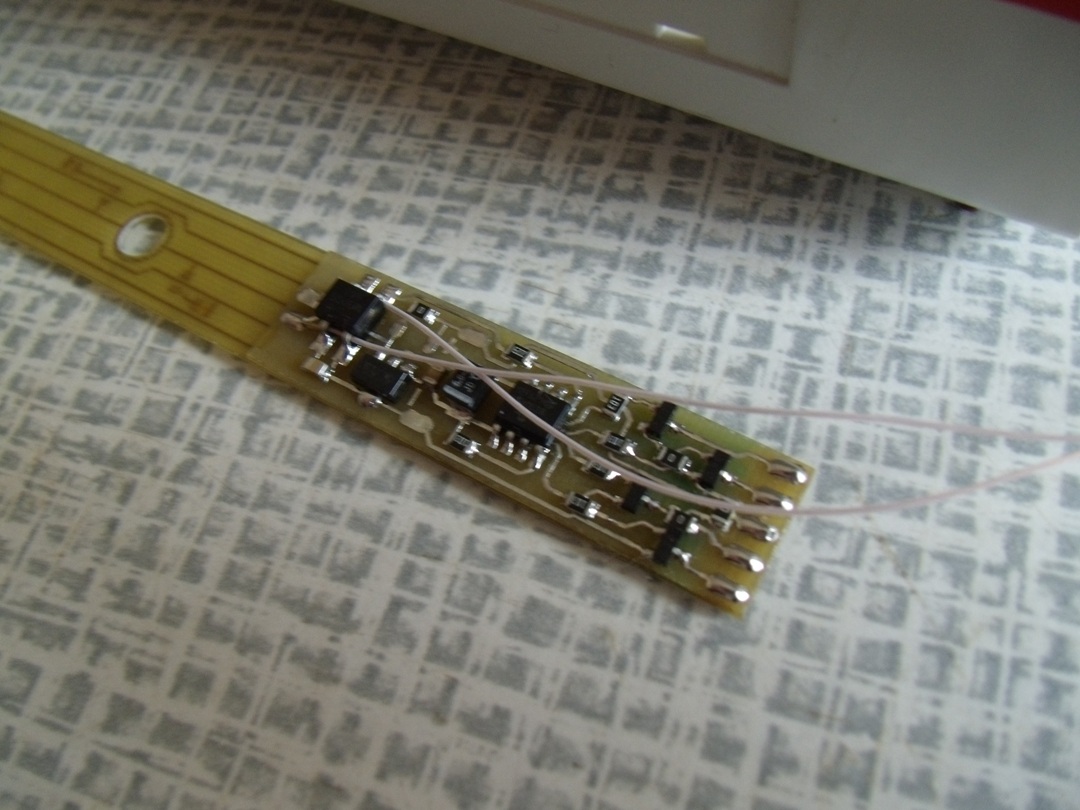

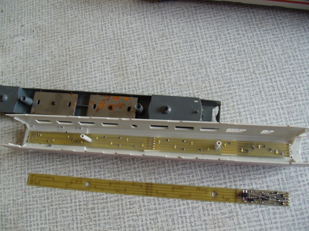

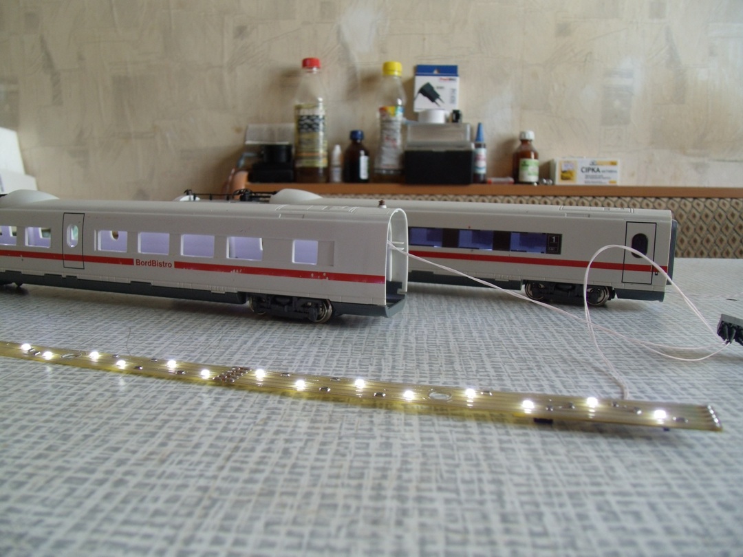

Купленый ICE-3 не имеет освещения. Планка освещения самодельная, из полумиллиметрового стеклотекстолита. Состоит из нескольких частей: декодера освещения и 2-х плат светодиодов. Делать единую плату длиной 250 мм в домашних условиях достаточно сложно, поэтому она была разбита на две одинаковые половины. Половины спаяны между собой перемычками, а с обратной стороны приклеена плата декодера.
Сама планка освещения крепится на двусторонний скотч к крыше вагона.
К сожалению, токосъема в тележках нет, нужно будет что-нибудь придумывать, пока выведены просто два проводка. То ли тележки менять на электрифицированные, то ли электросцепки применять, но какие?

Спасибо, конечно. Только при разводке платы лоханулся я (удалось исправить применением лишнего нулевика), я паял мой младшенький (в его жизни это всего лишь вторая спаянная плата и естественно в ней не все идеально). Но мы работаем над ошибками...
