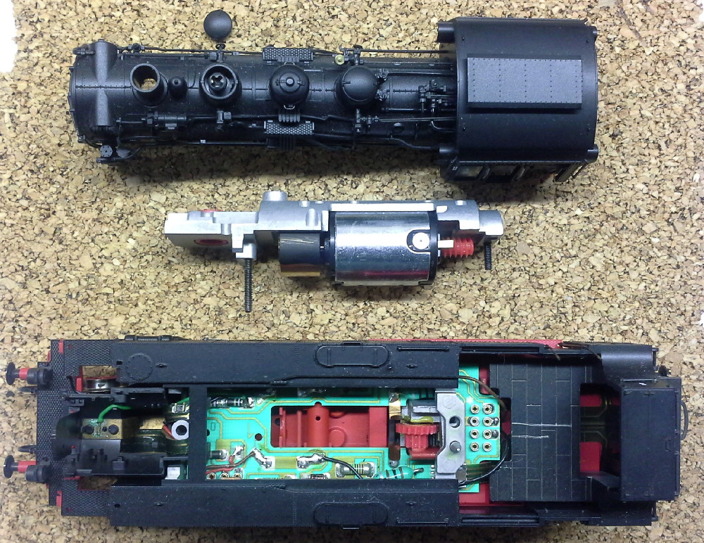

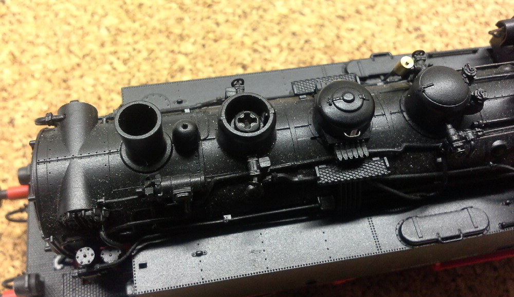

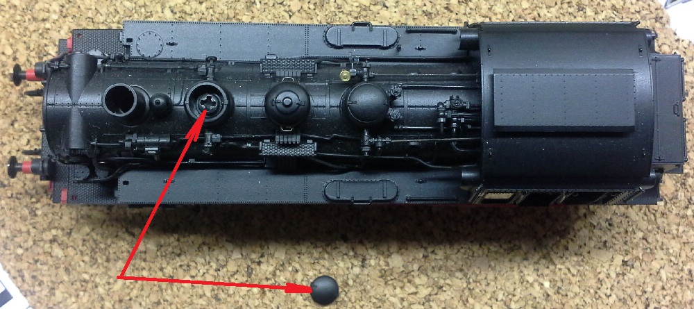

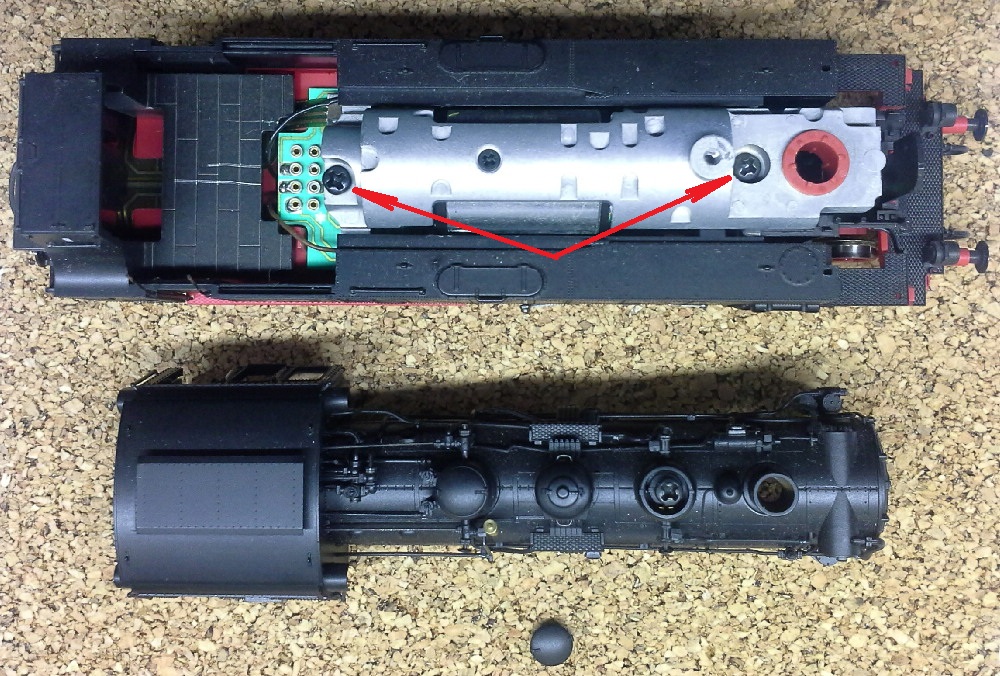

Для разборки локомотива снимаем заглушку и выкручиваем винт
лицезреем внутренности...

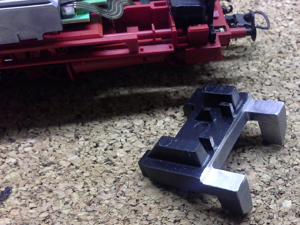

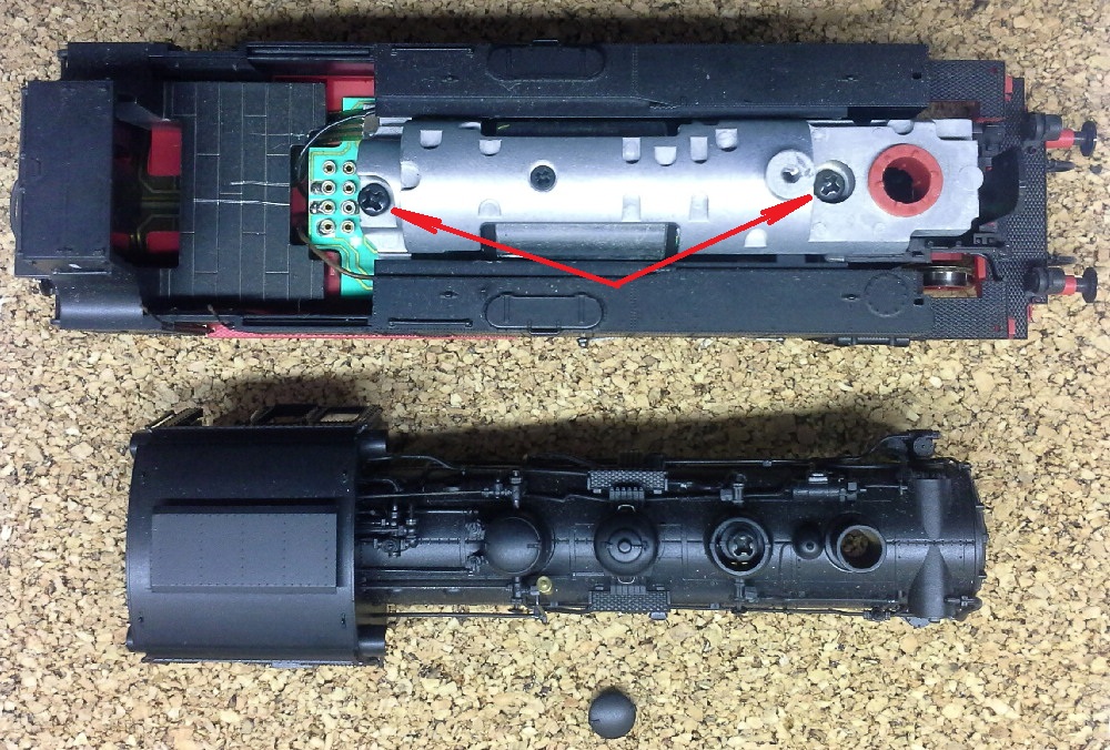

откручиваем два винта и снимаем груз вместе с двигателем

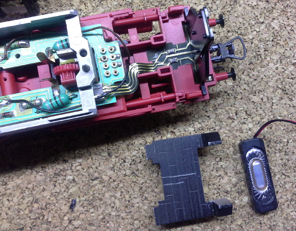

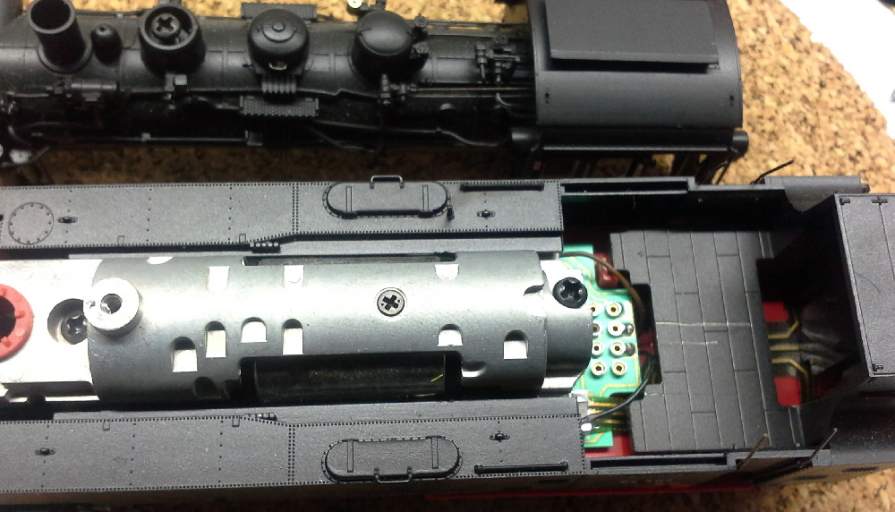

долго играюсь с разными динамиками и местом под них
планирую устанавливать динамик тут

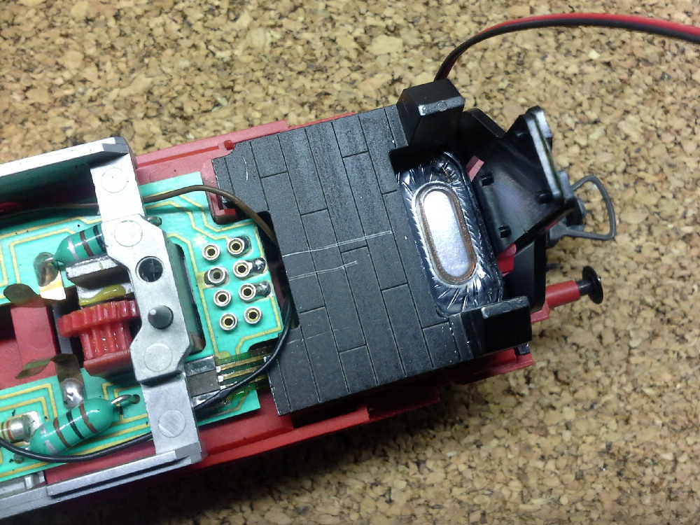

заодно переставляю (смещаю влево) джампер управления дымогенератором через AUX1
немного махаю напильником
и начинаю потихоньку все собирать

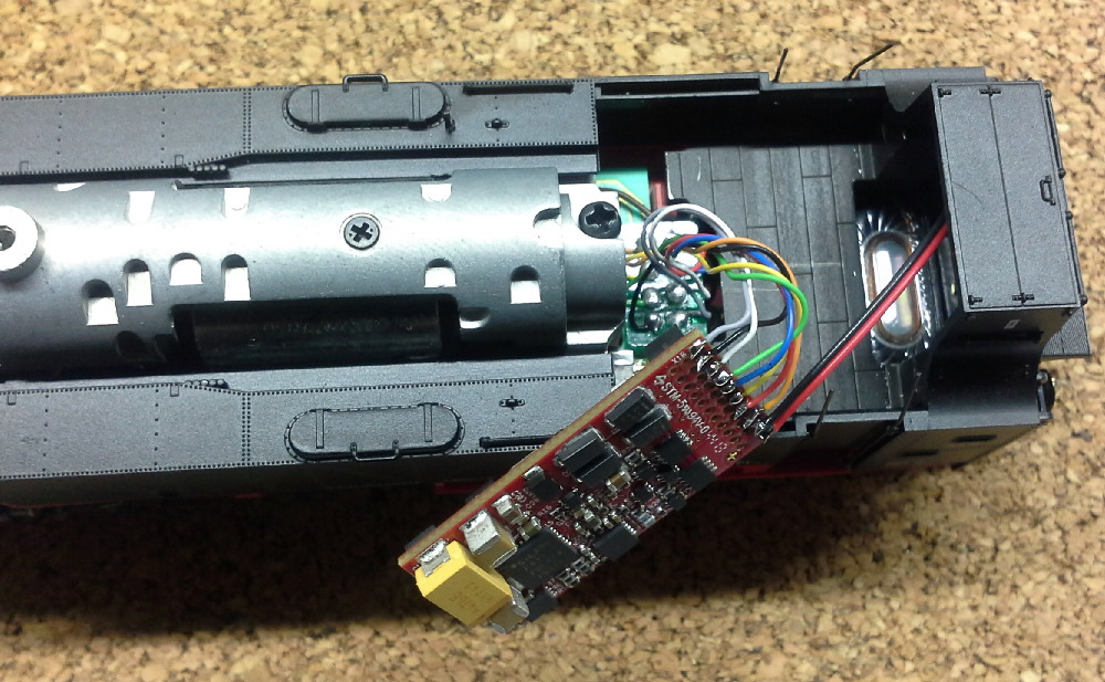

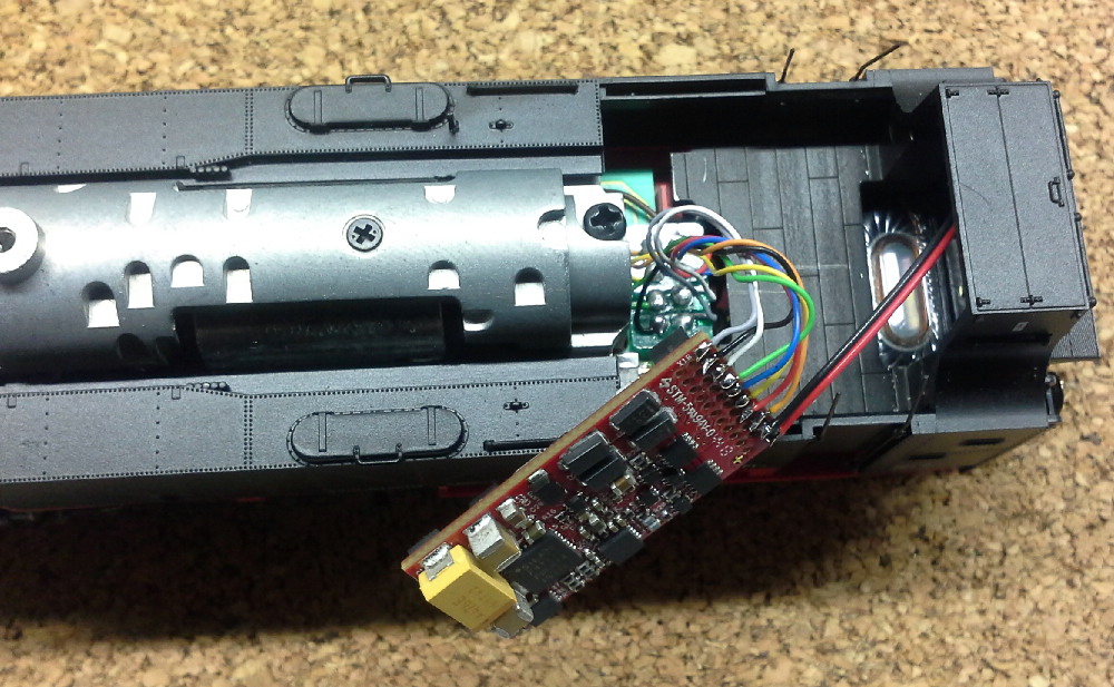

предварительно записав звуковой проект для BR64 и припаяв колодку NEM652 к декодеру Marklin mSD припаиваю провода динамика

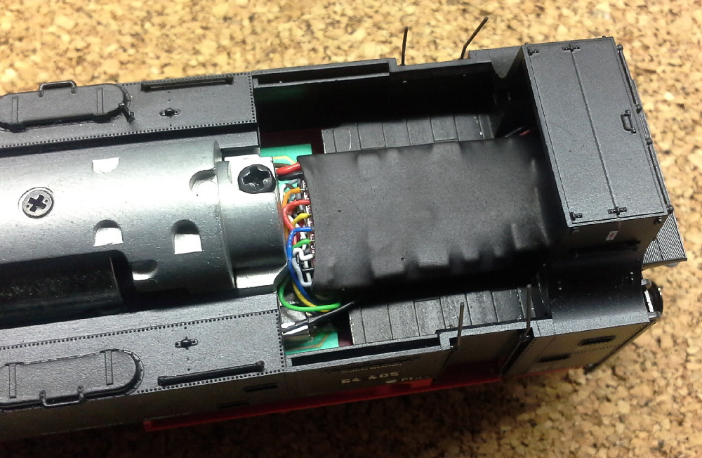

обсаживаю термоусадку и устанавливаю декодер на пол будки машинистов

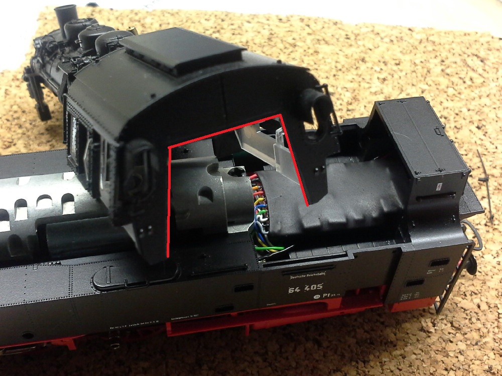

последний штрих: делаю вырез в глухой стенке для того, чтоб при сборке декодер не уперся в нее и лучше звучал динамик
