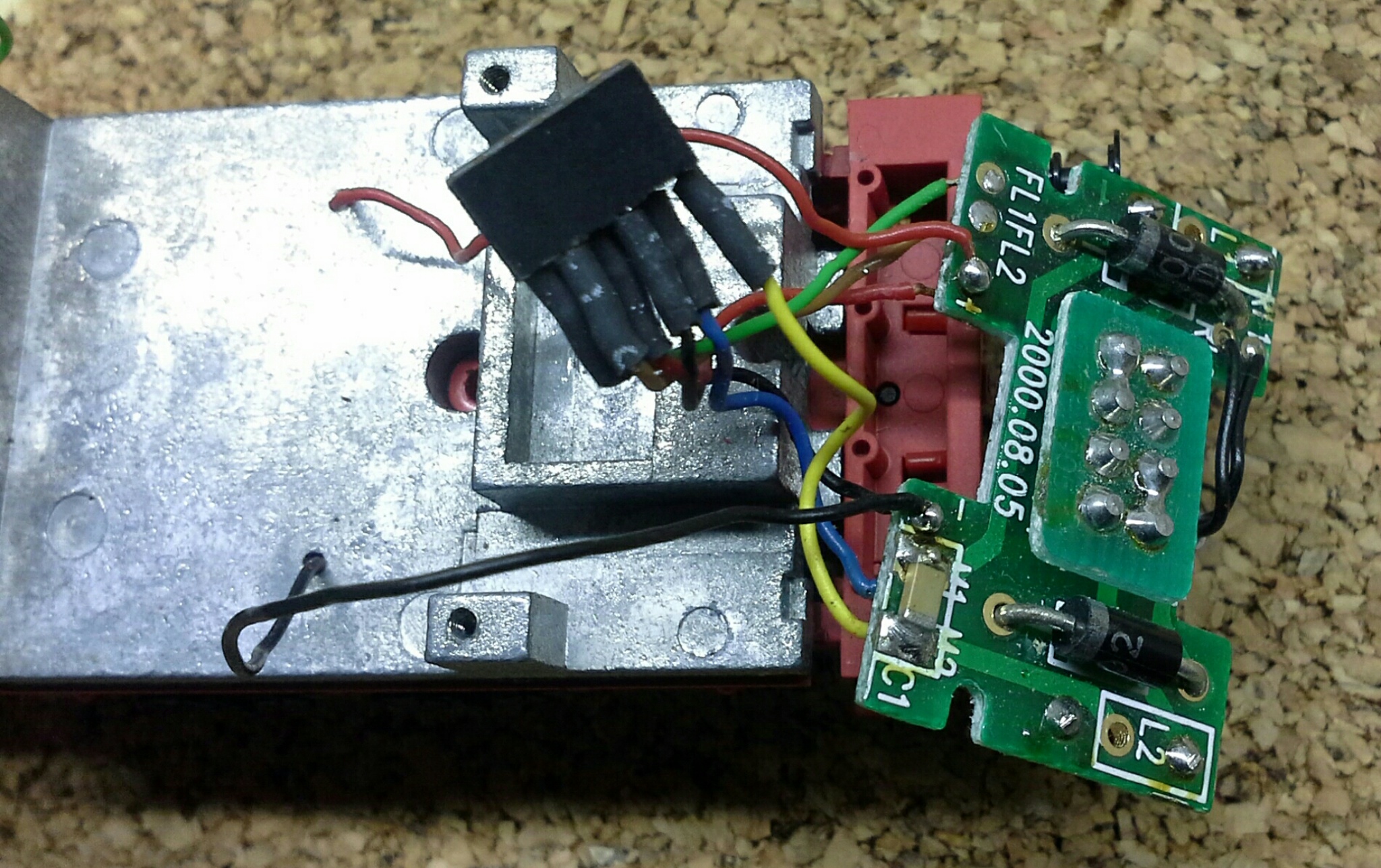

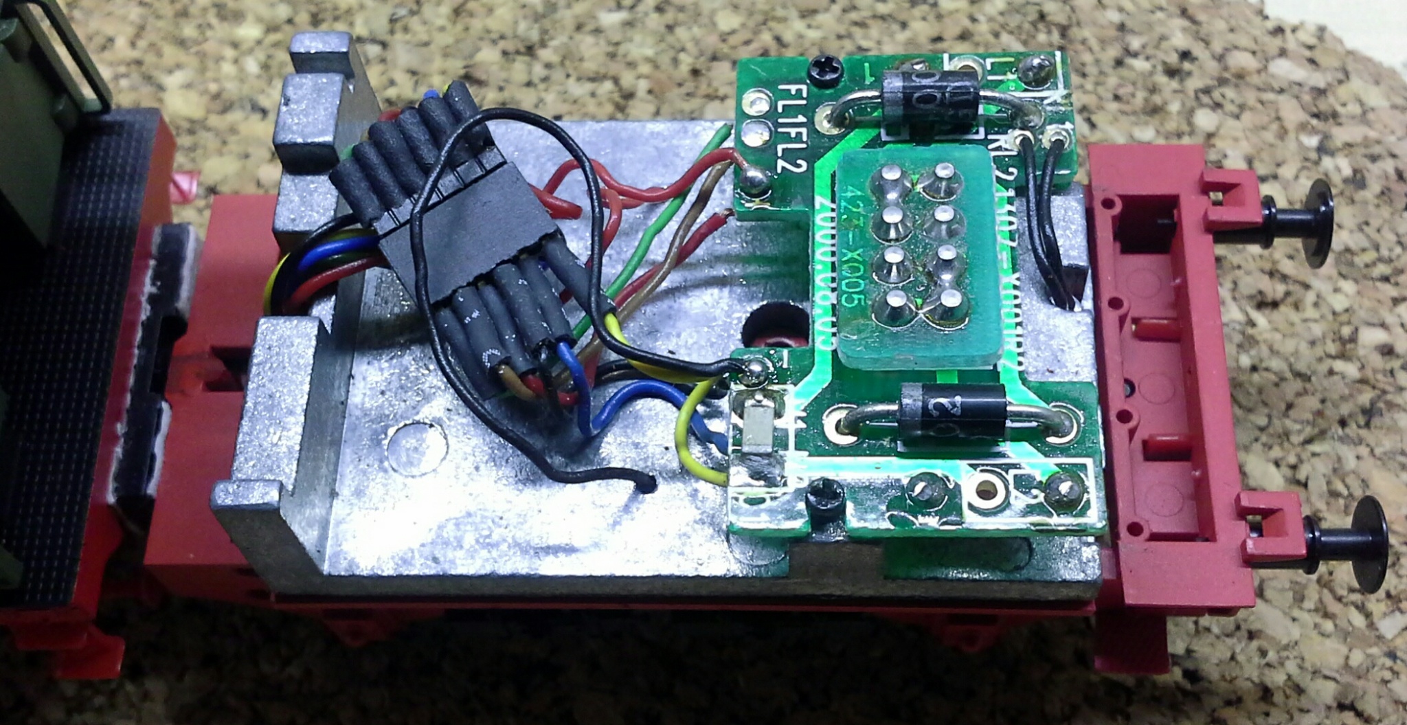

Со снятым корпусом. Заводской разъем паяный как "на коленке"

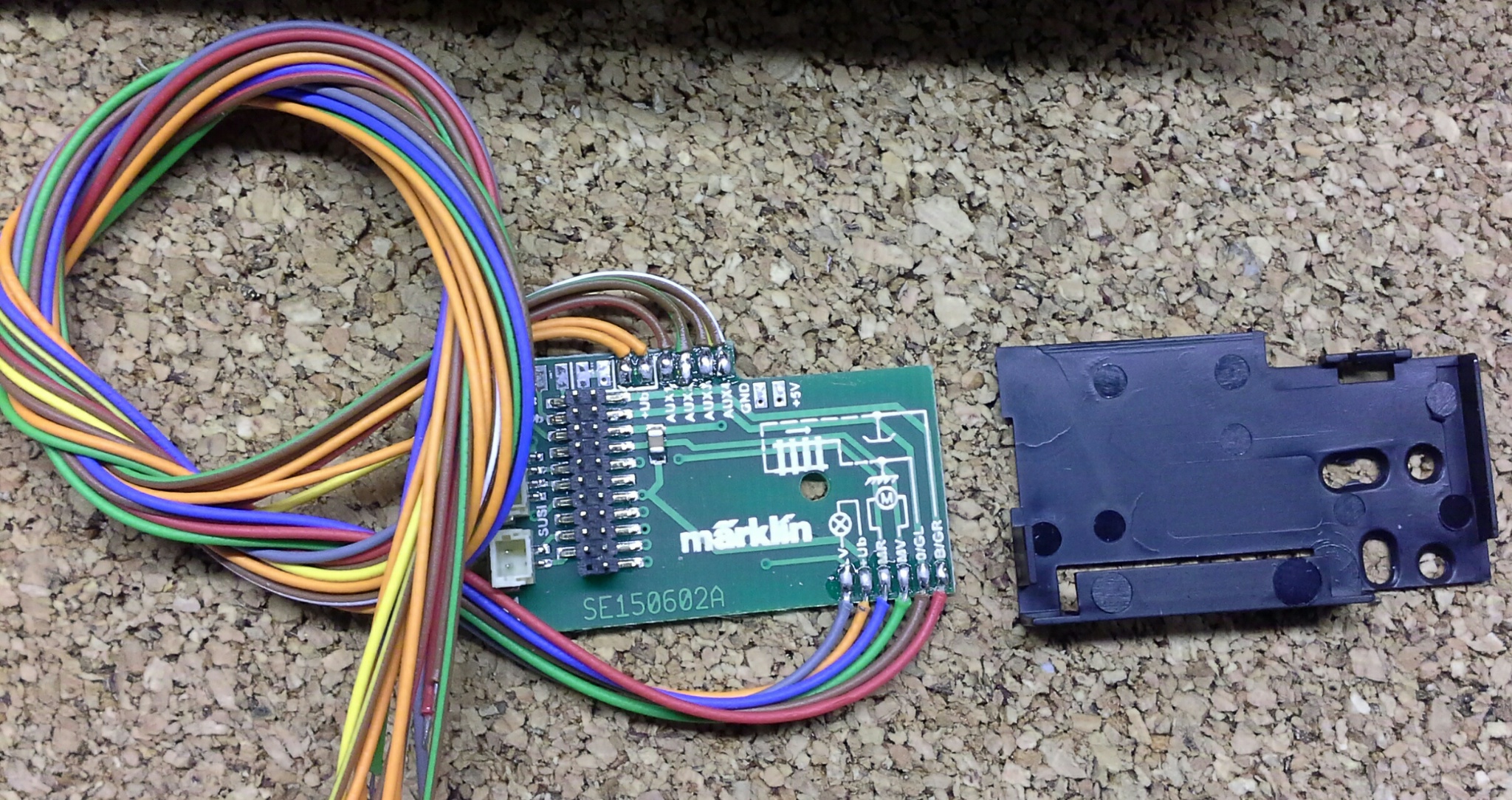

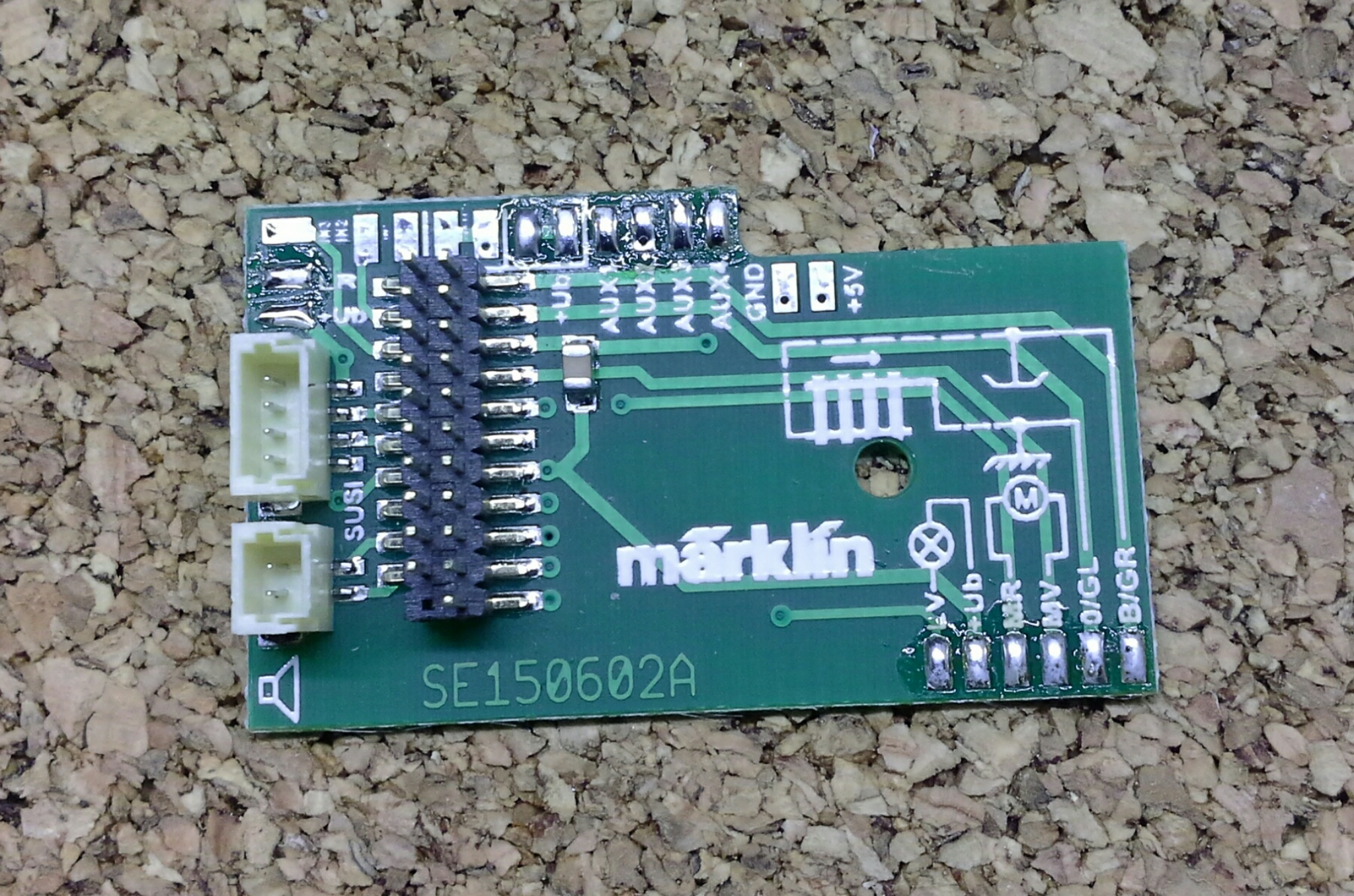

Универсальная плата Marklin для декодеров с разъемом MTC21
Отпаиваю все штатные провода с платы

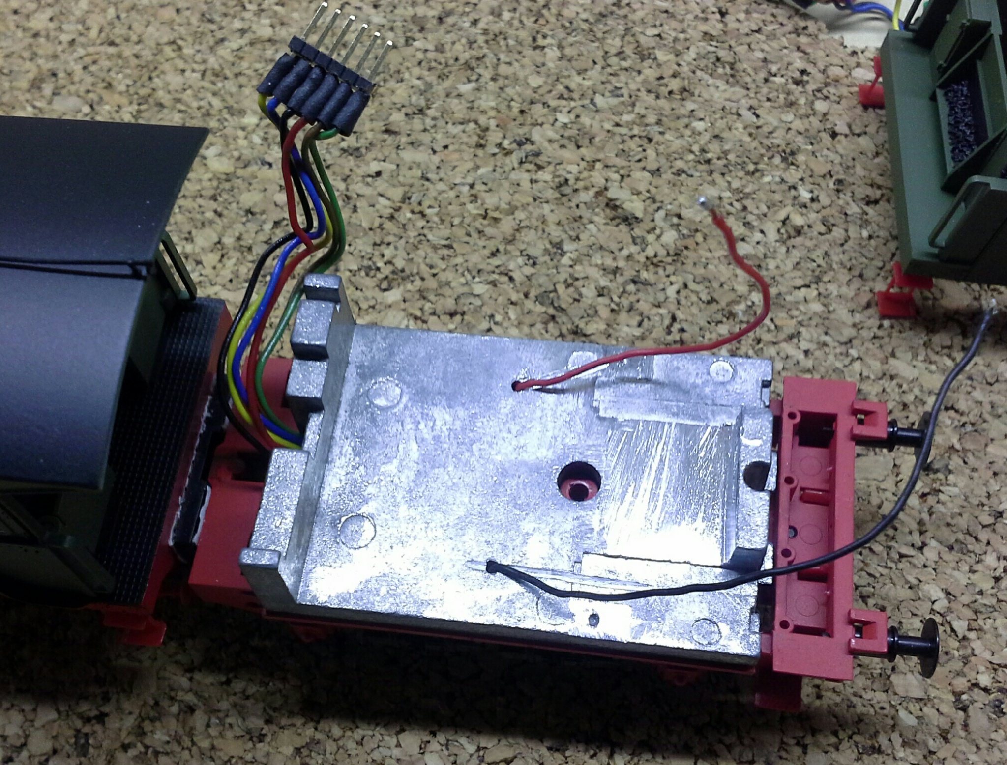

Родной разъем отпаиваю для дальнейшего использования. Если бы провода от паровоза были длинее на 1см то от вышеуказанного разъема вообще отказался.

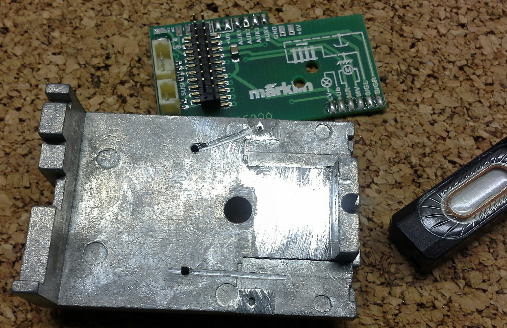

Ну куда же без напильника...
Делаю углубления для проводов токосъема и начинаю все собирать

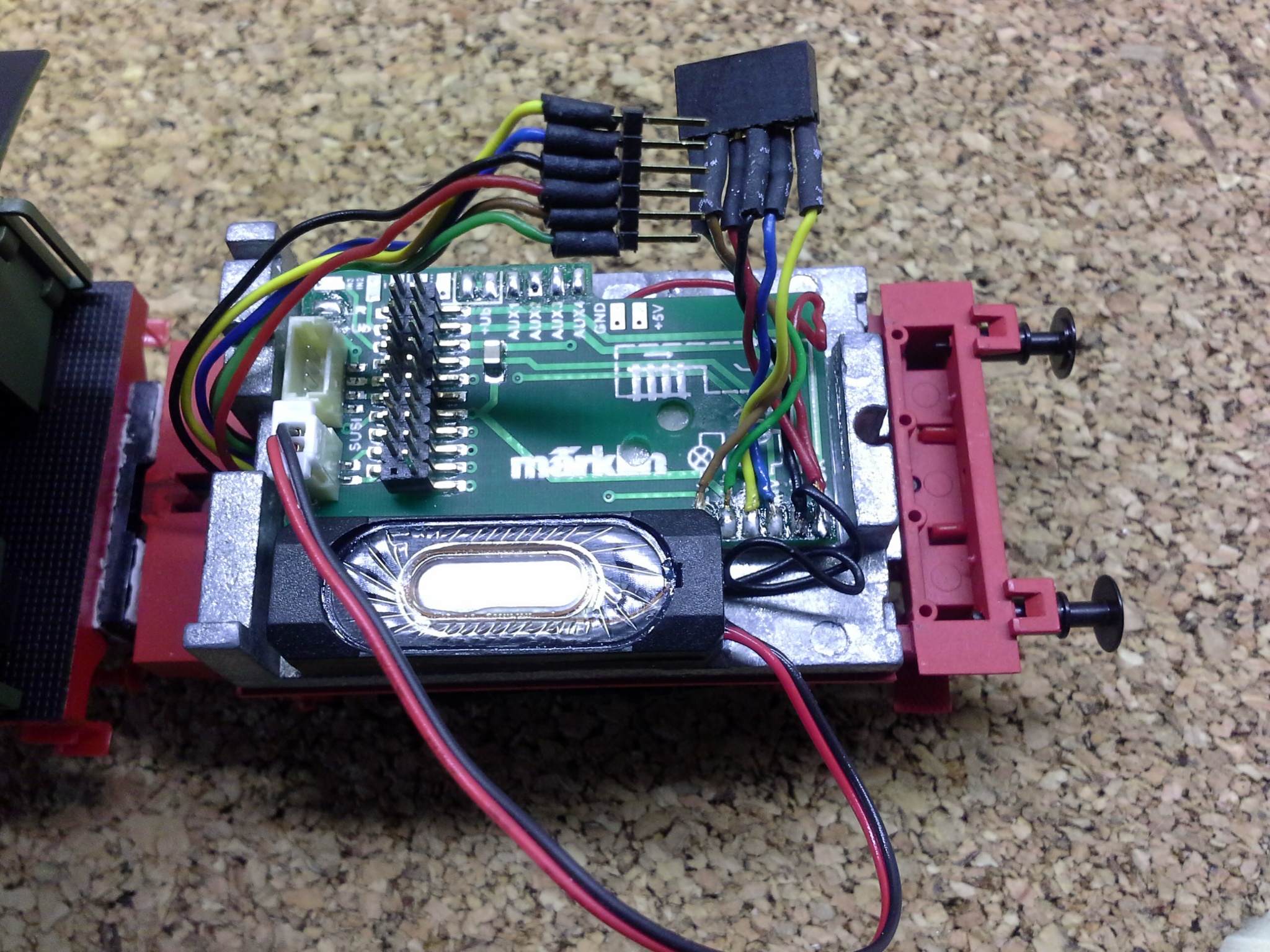

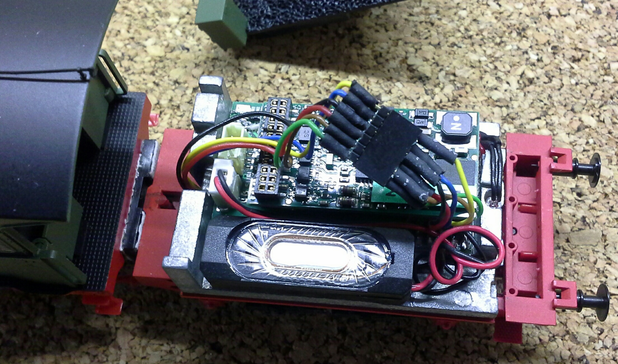

Плата на двухсторонний пористый скотч, распаиваю на плату провода родного разъема. Рядом устанавливаю длинный узкий корпусной динамик от Marklin
Использую винт М2 чтоб стянуть часть "сендвича": винт через плату, балласт в раму. Припаеваю лампу заднего света.

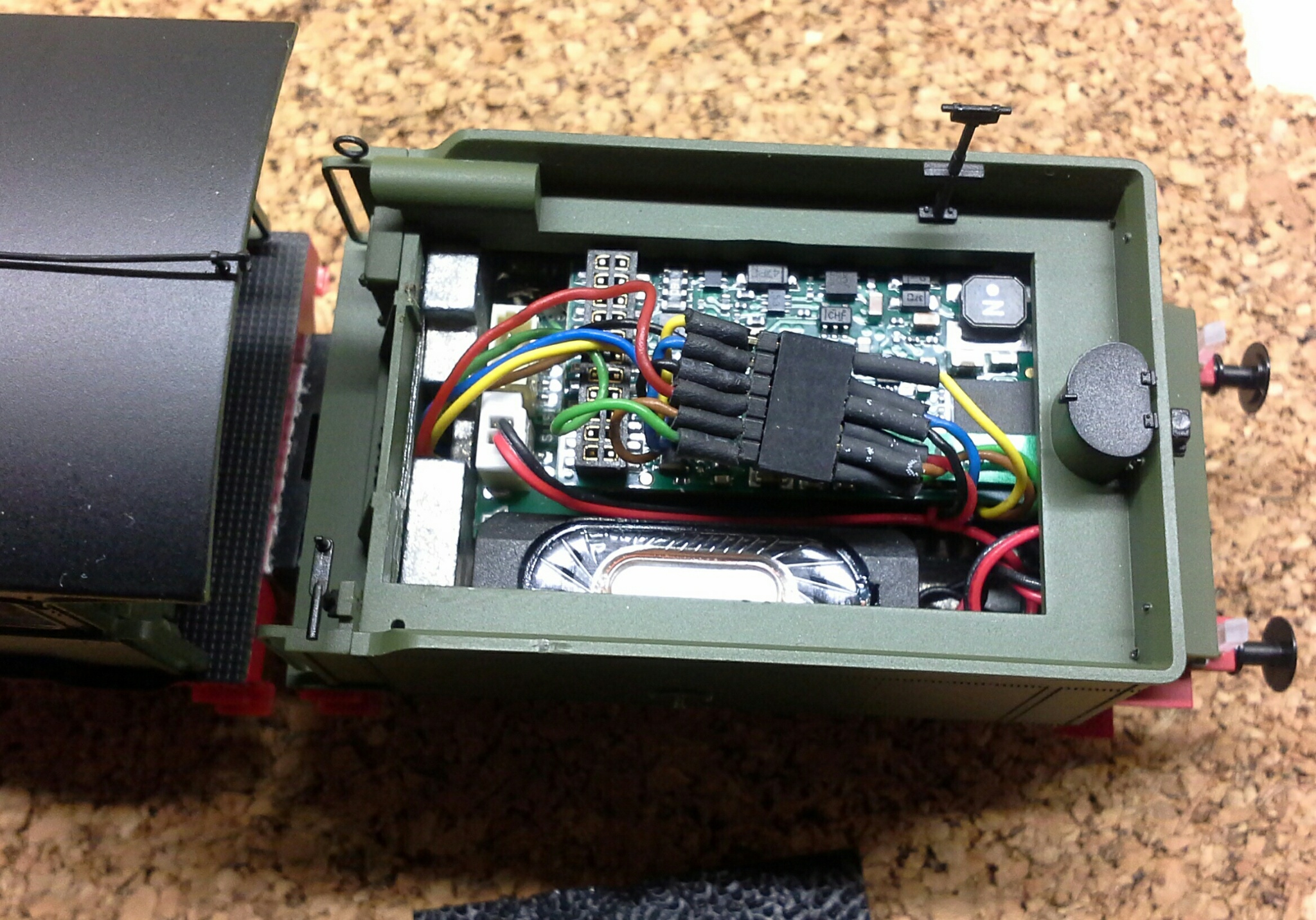

Устанавливаю звуковой мультипротокольный декодер Marklin mSD с заранее записанным звуковым проектом для данного паровоза
Окончательный вид после сборки
Увы, из-за инжинерного назовем его проколом описанного в самом начале, после согласования с заказчиком я был вынужден фиксировать корпус на двухсторонний скотч :oops:
Ну вот в принципе и все. Если есть вопросы или коменты с удовольствием выслушаю и отвечу.
