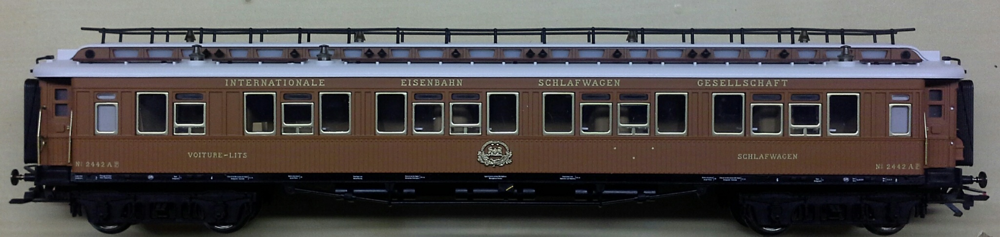

В обзоре набор из двух вагонов TRIX 24794
Все на фото и описание под ними:

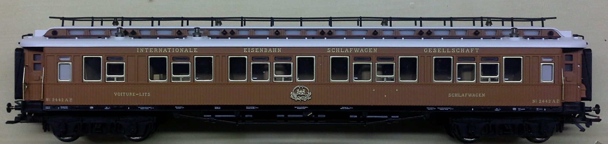

Собственно сам вагон производства Trix

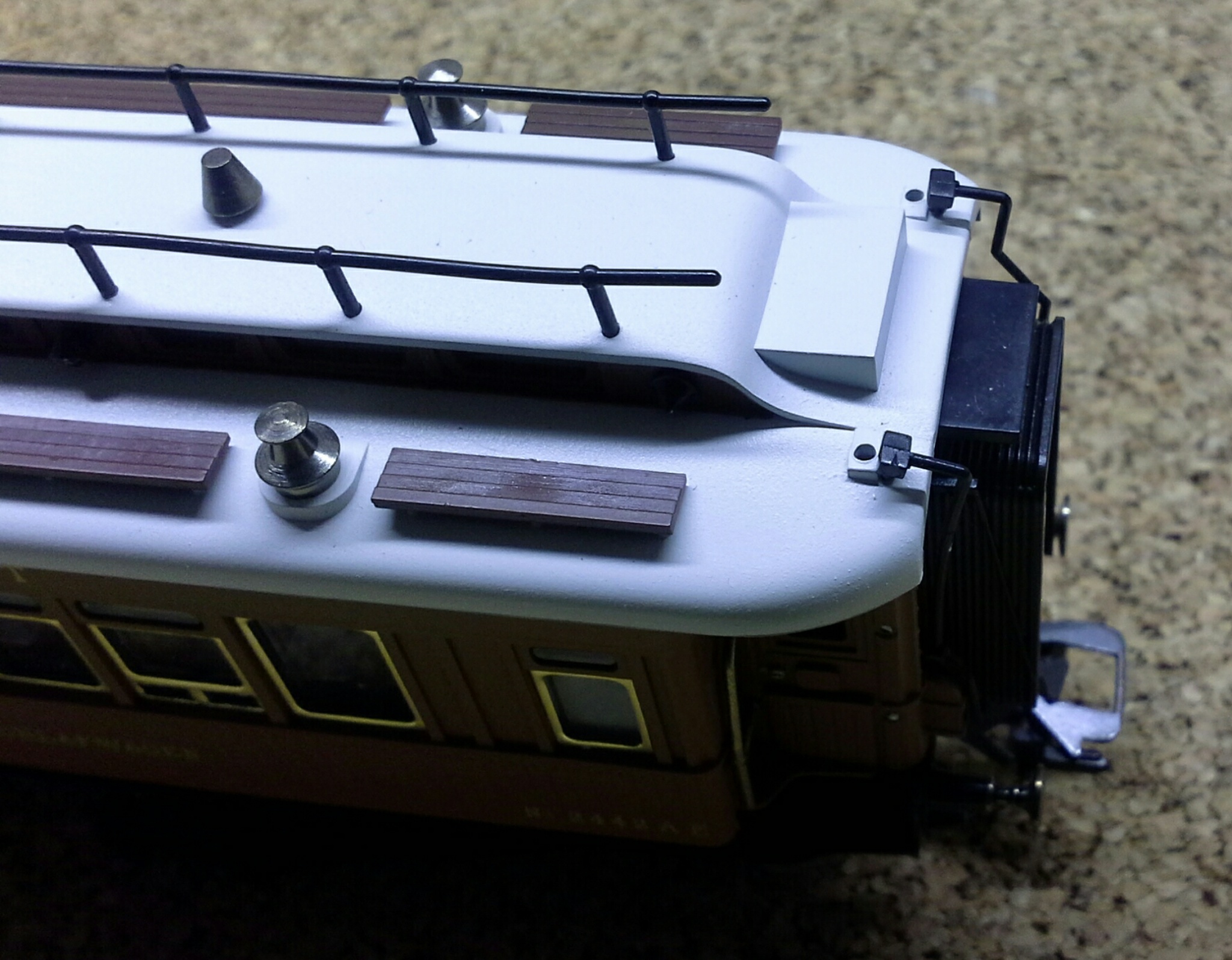

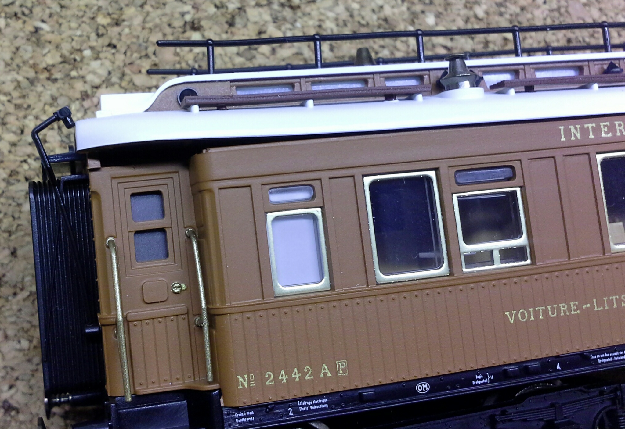

Убираем все, что может мешать разборке вагона
Аккуратно поддеваем край крыши..
Постепенно отстегиваем всю крышу

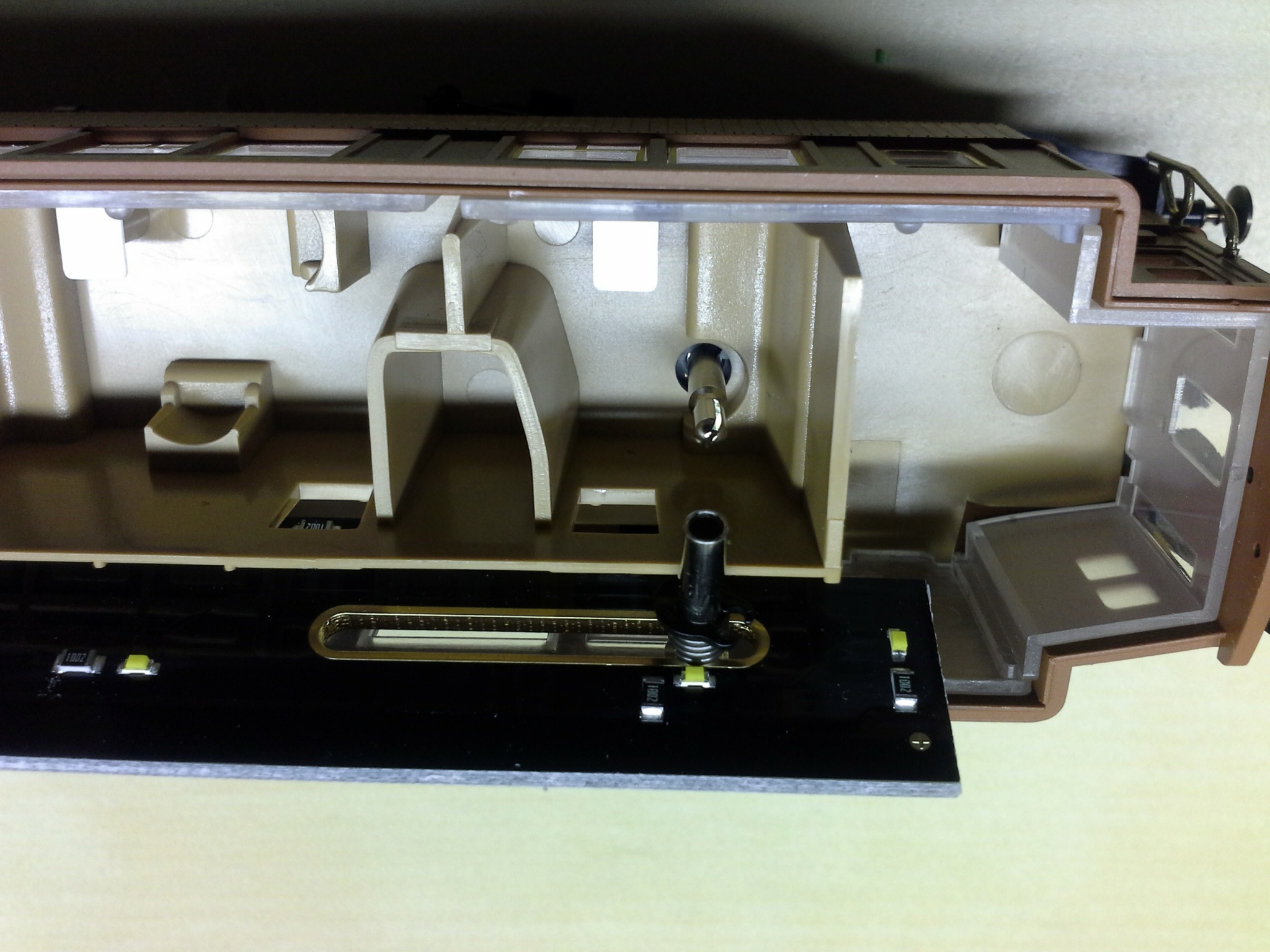

В разобранном виде

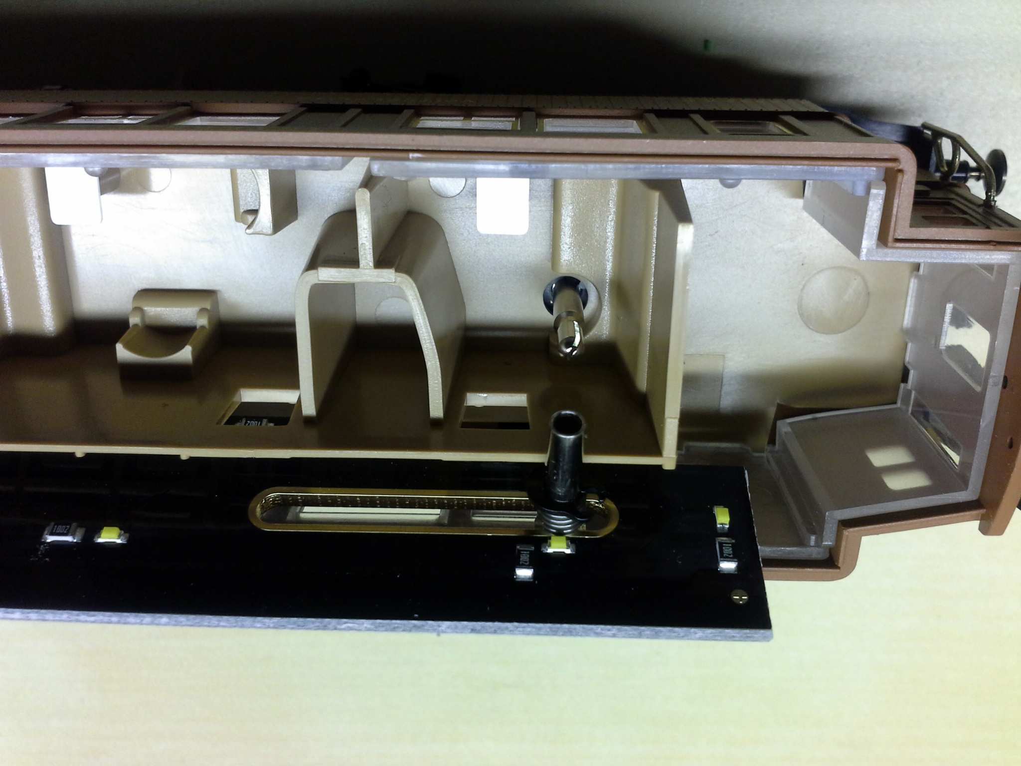

Крепление штатной аналоговой платы к токоведущим контактам тележек
Обратная сторона платы

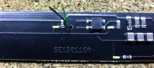

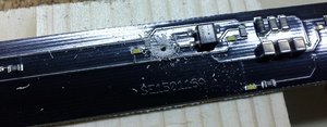

Все обдумав и прикинув сверлю отверстие 1,5мм
Место выбираю такое, чтоб не задеть дорожки
Максимально буду использовать родную плату с установленными на ней элементами.
Перерезаю дорожку "минуса" диодного моста. Остальное оставляю без изменений.

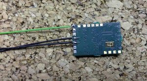

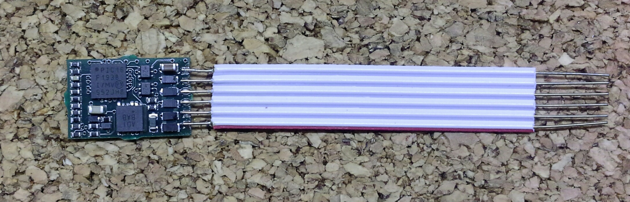

Использую декодер Trix 66841. Его толщина всего 1,8мм! При этом он имеет два дополнительных управляемых выхода: AUX1 и AUX2.

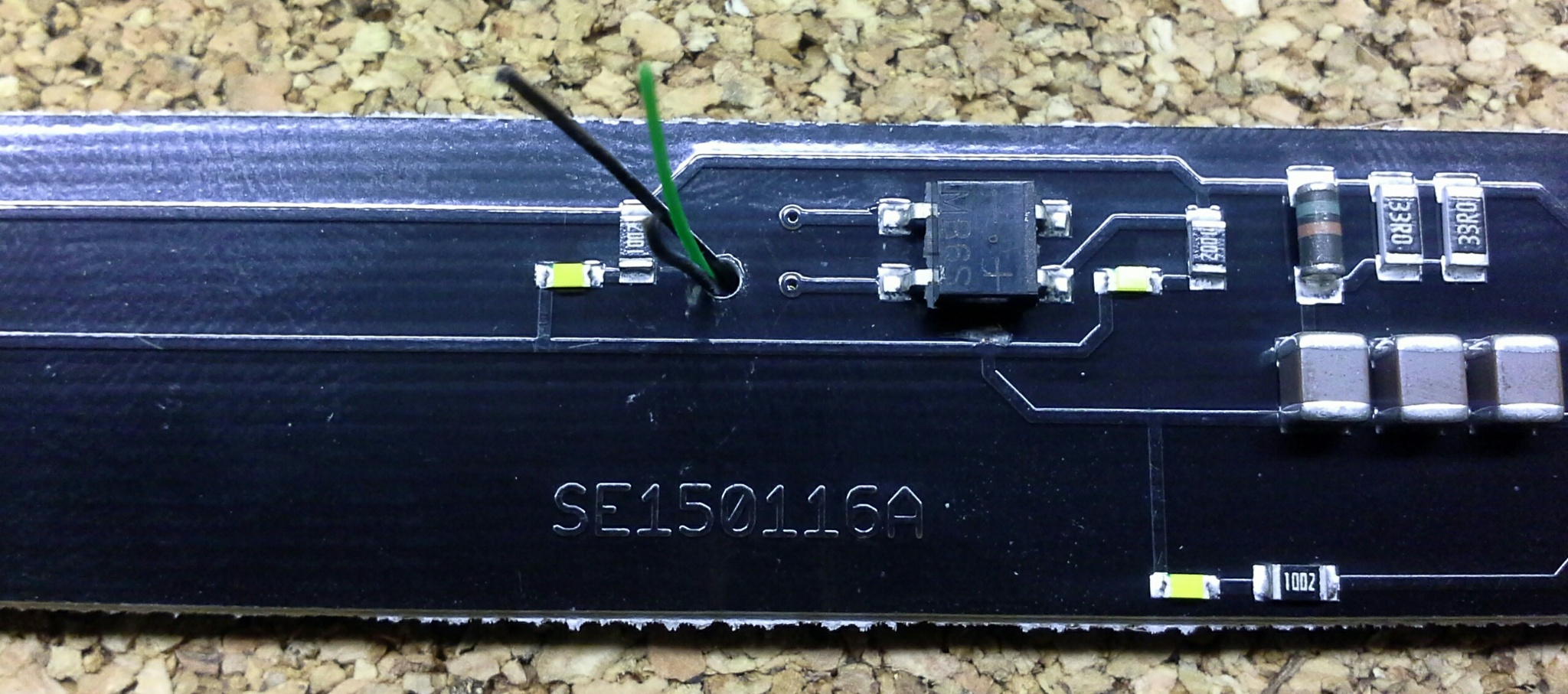

К AUX1 (управление через F1) припаяваю зеленый провод, а два черных к контактам 3 и 4 (токосъем с рельс)
Протягиваю провода через подготовленное отверстие
Припаяваю два черных ко входу диодного моста (токосъем с рельс), а зеленый к дорожке отделенной от "минуса" диодного моста.
Все функциональные выходы всех декодеров имеют управляемый/отключаемый минус, а плюс берется (если не предусмотренно на декодере) или с одного из рельс (в этом случаи будет полупериод) или с двух рельс через два паралельнонаправленных диода. В нашем случаи вместо них я использую штатный диодный мост. Незабываем, что минус диодного моста я отрезал от общей схемы.

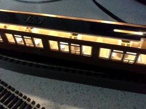

Предварительная проверка
Тест на энергопотребление. Всего 33мА на вагон!
То, что получилось

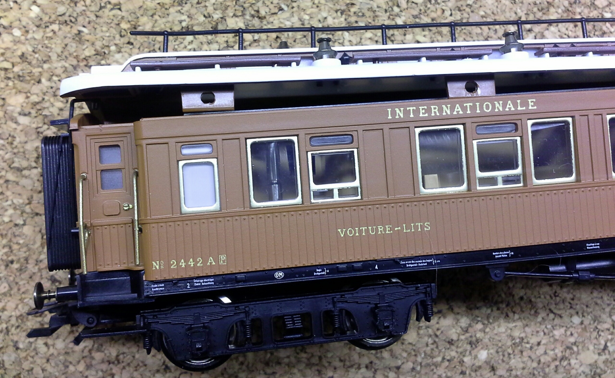

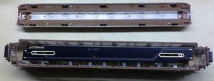

В разобранном виде

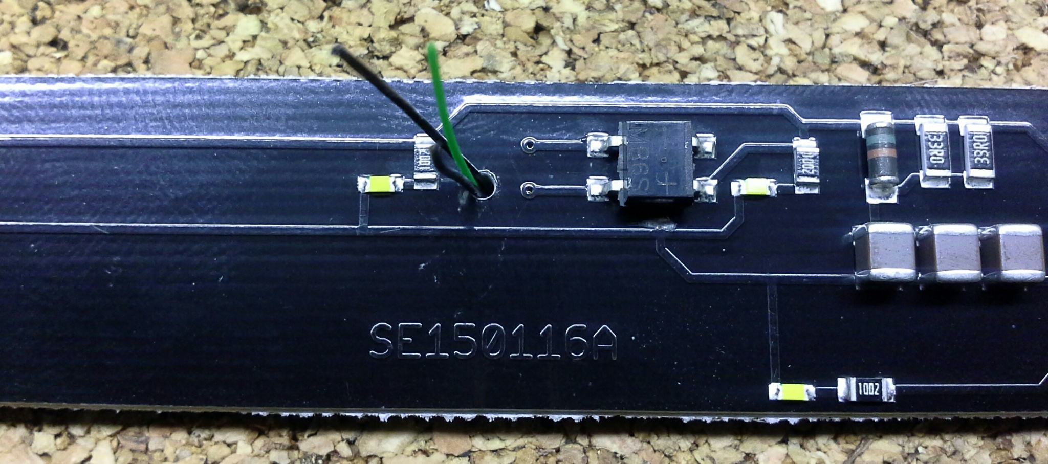

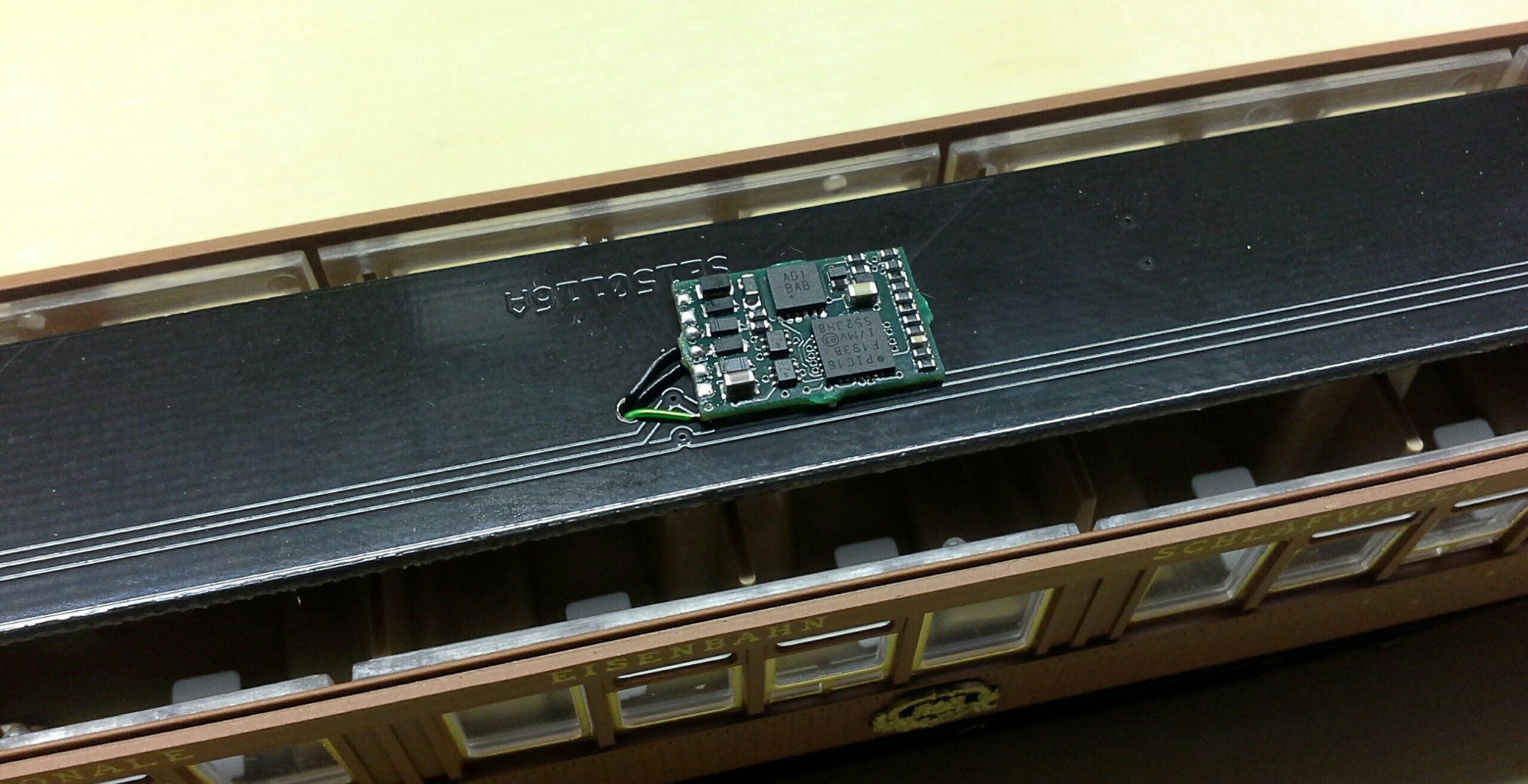

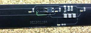

Закрепляю декодер на тонкий двухсторонний скотч

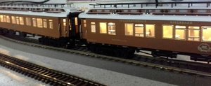

То, что получилось
