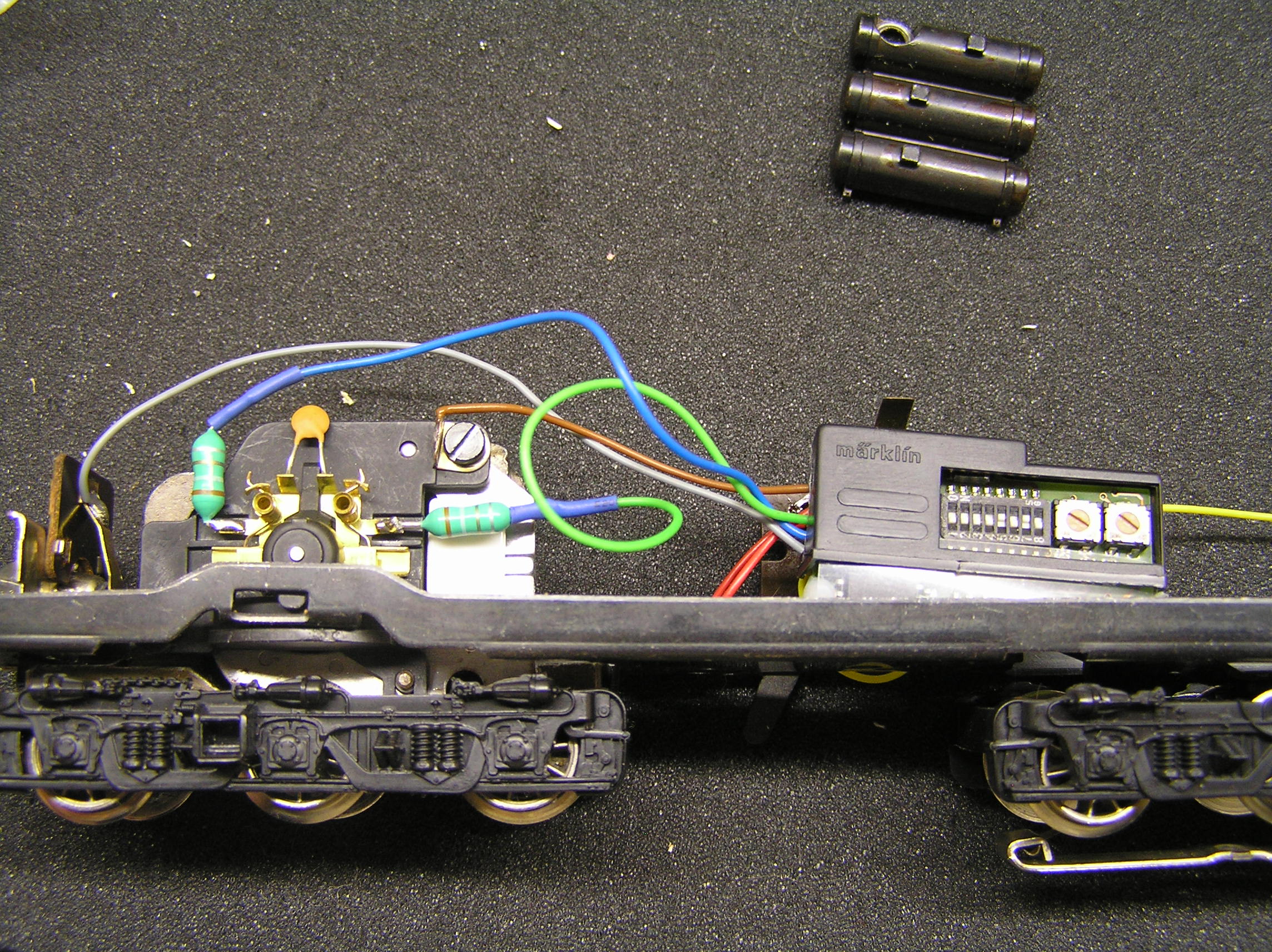

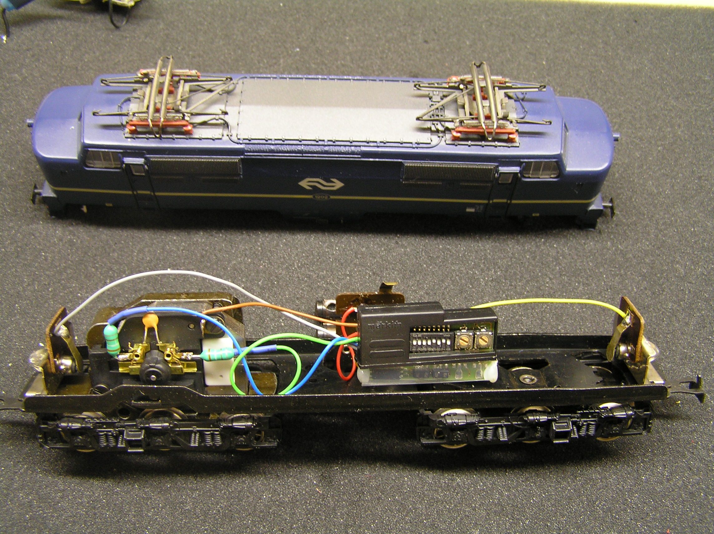

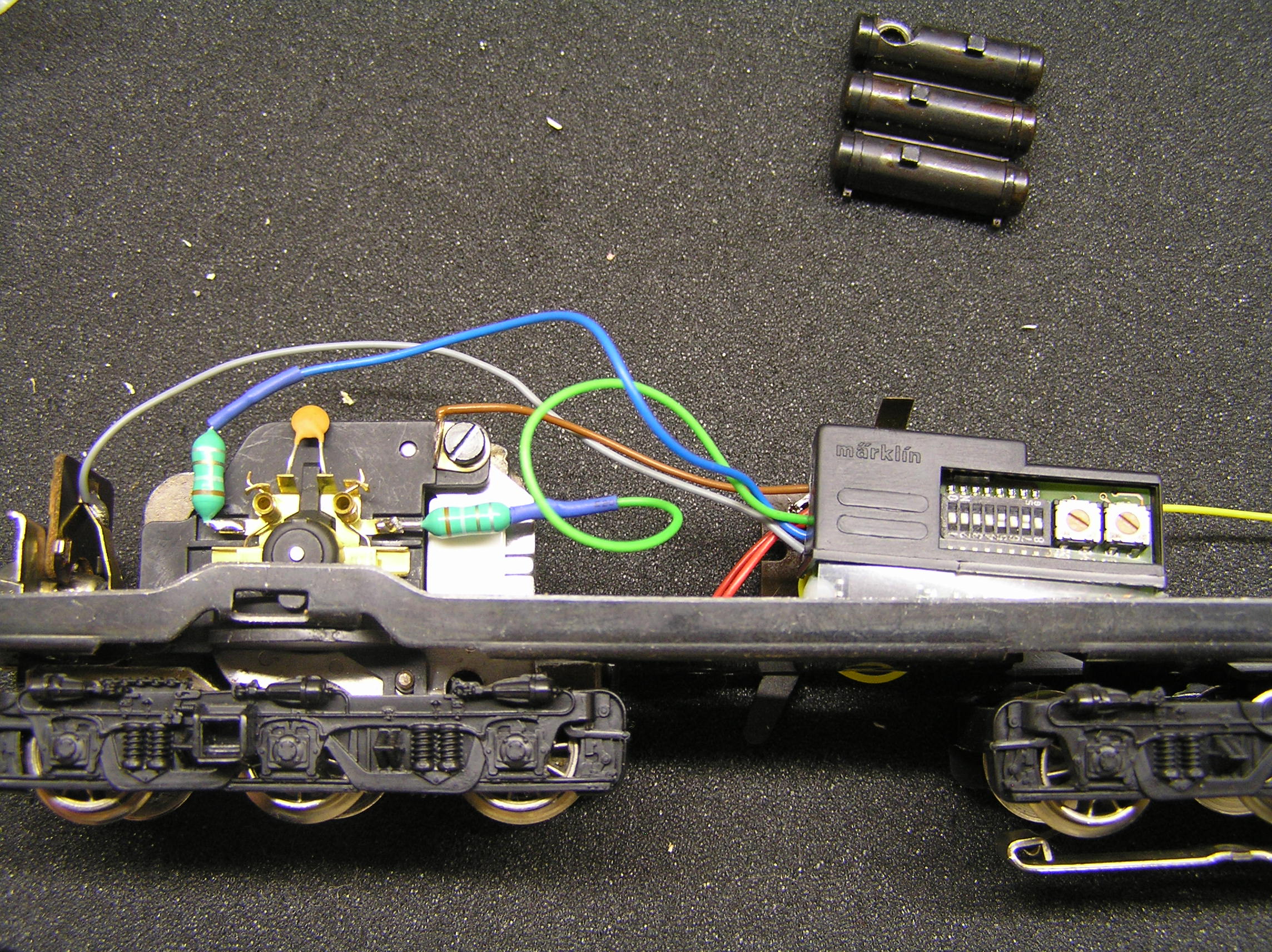

Всем привет!

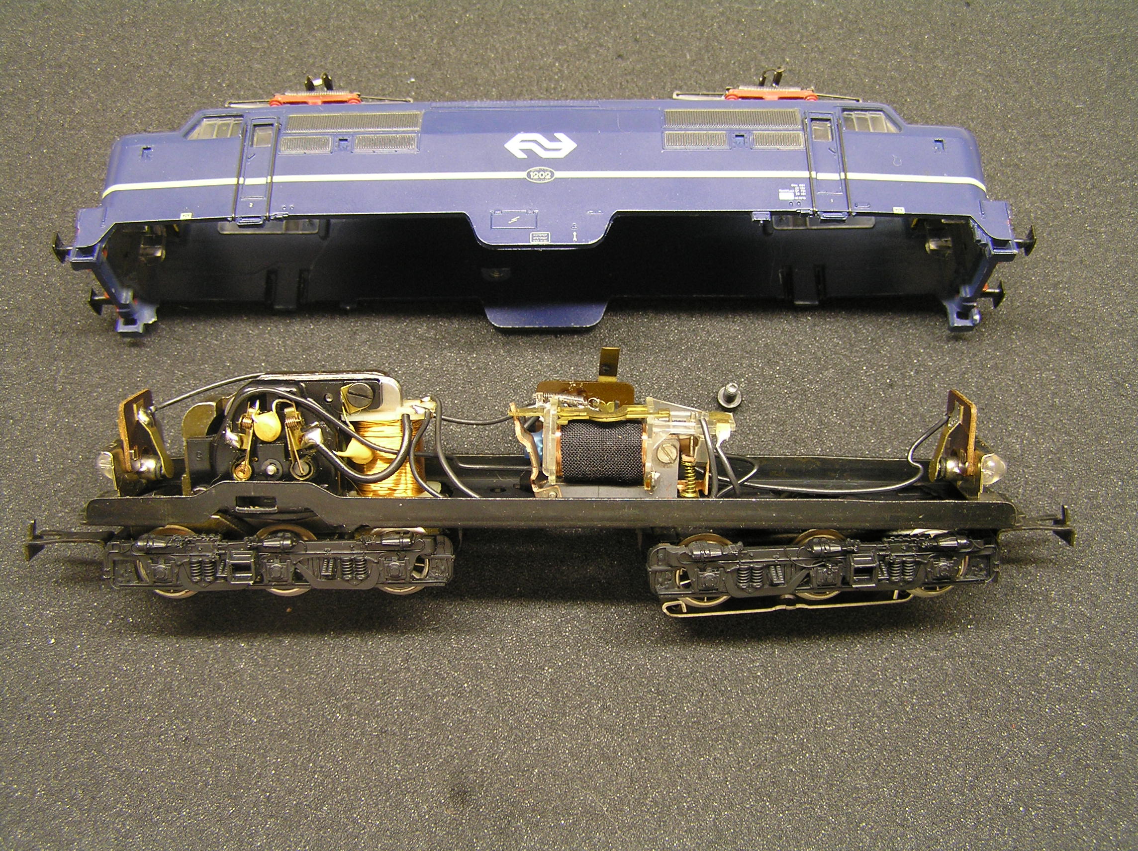

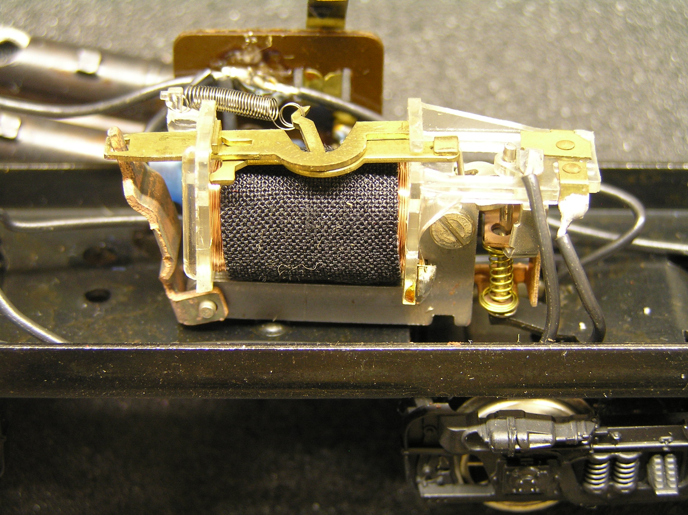

Сегодня делал апгрейд старого локомотива Marklin артикул 3161

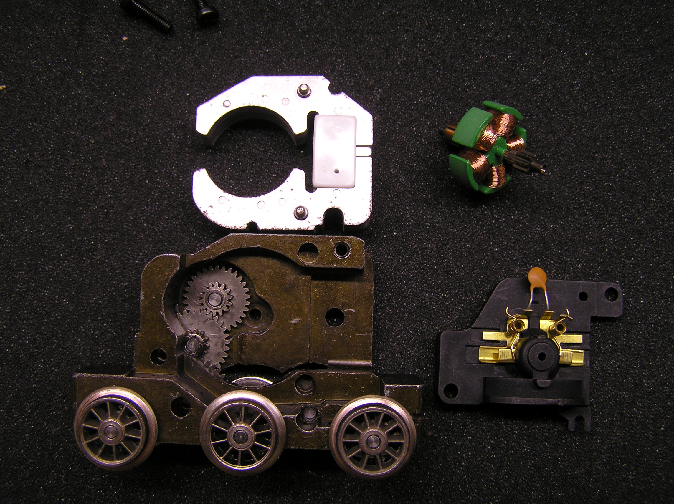

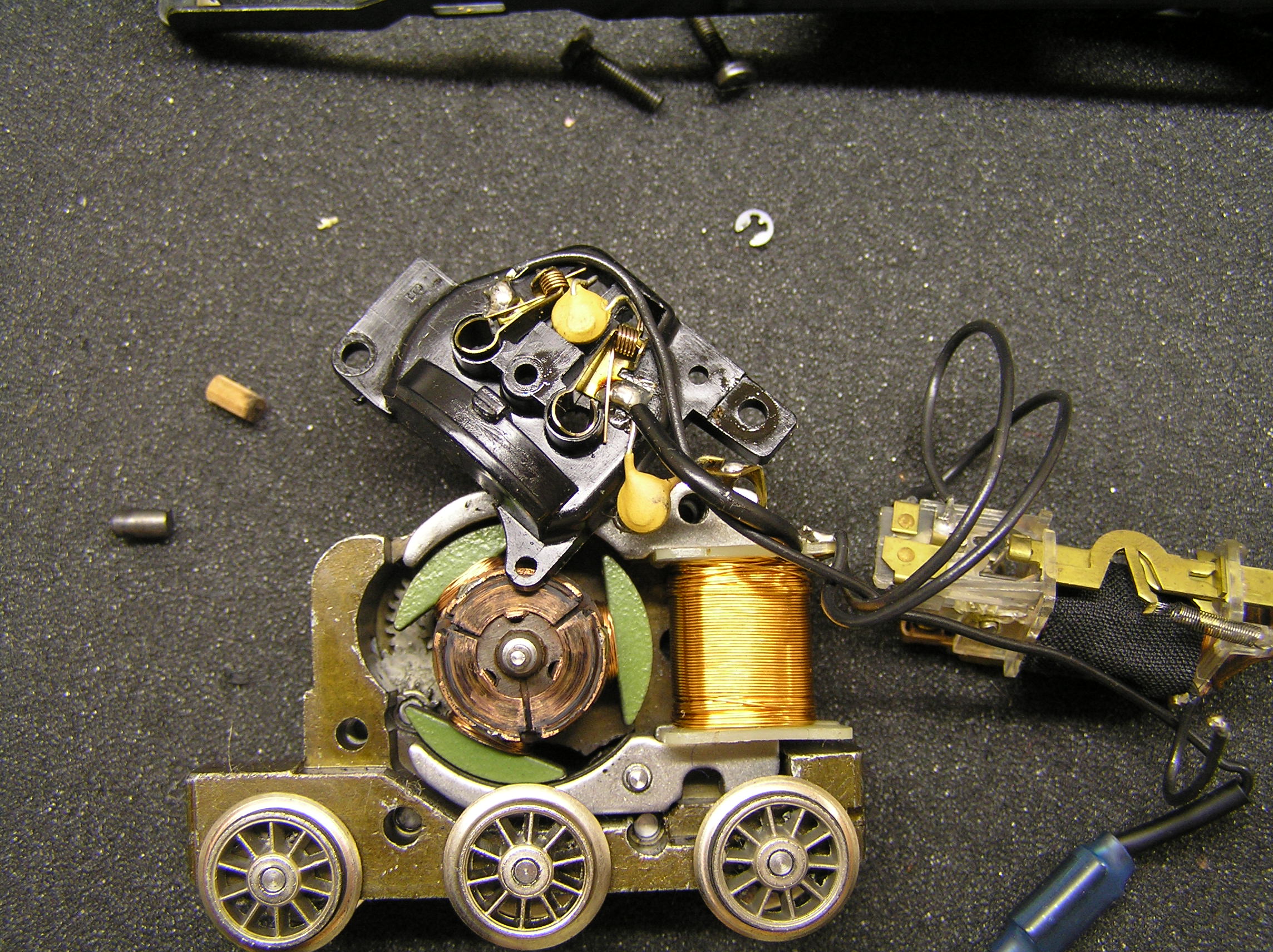

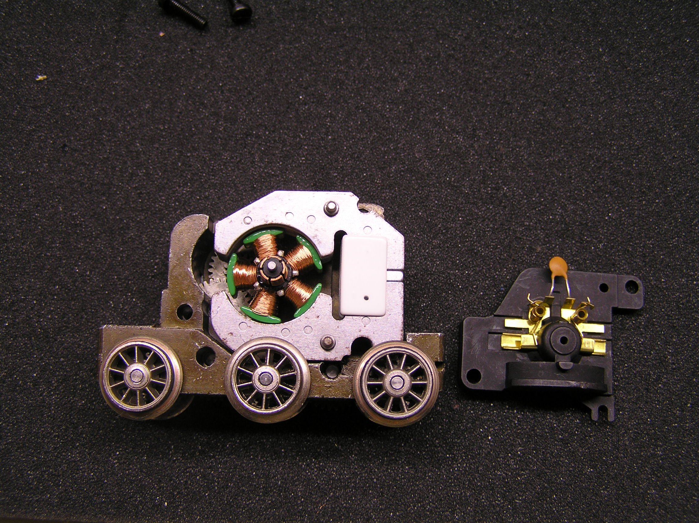

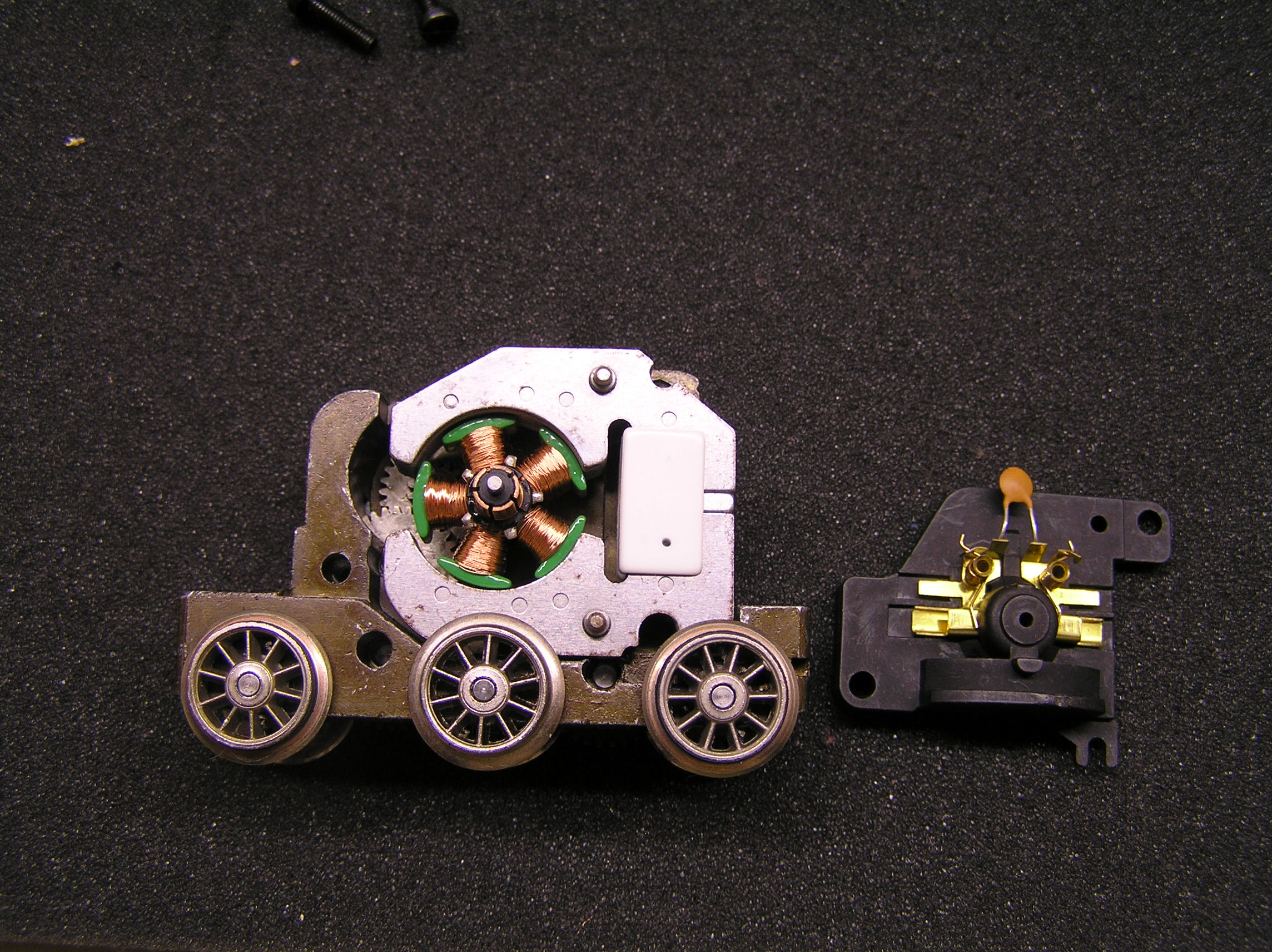

Стояла задача заменить старотипный 3-х полюсный двигатель AC (переменного тока) на новый пятиполюсный двигатель DC (постоянного тока) и установить декодер протокола ММ.
С учетом того, что у Marklin-а есть все необходимое для модернизации старых моделей, процесс не занял много времени.
Итак, пациент: Marklin 3161,
используемые детали Marklin:
ротор (якорь) 210888
статер (магнит) 210882
крышка двигателя 214121
щетки двигателя 601460
декодер 60902

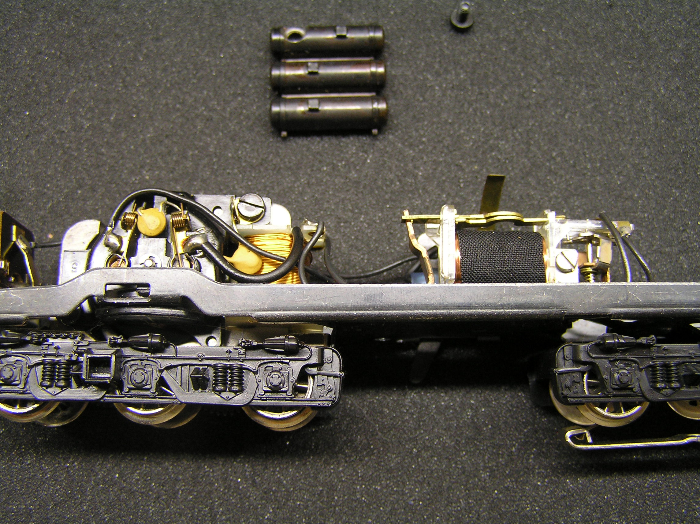

Все остальное на фото

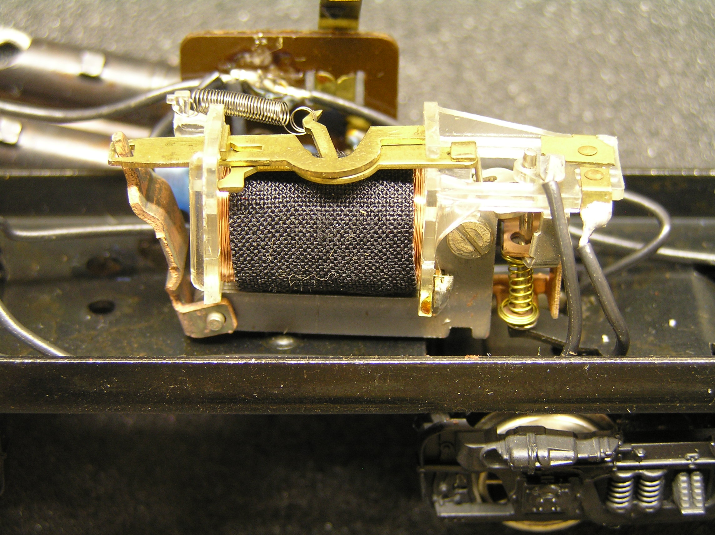

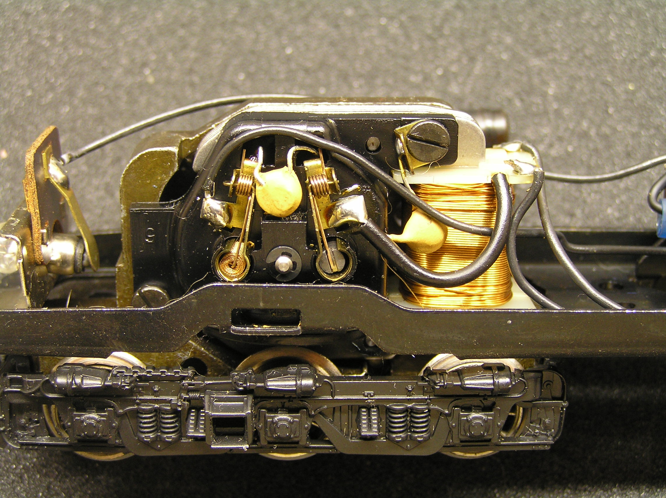

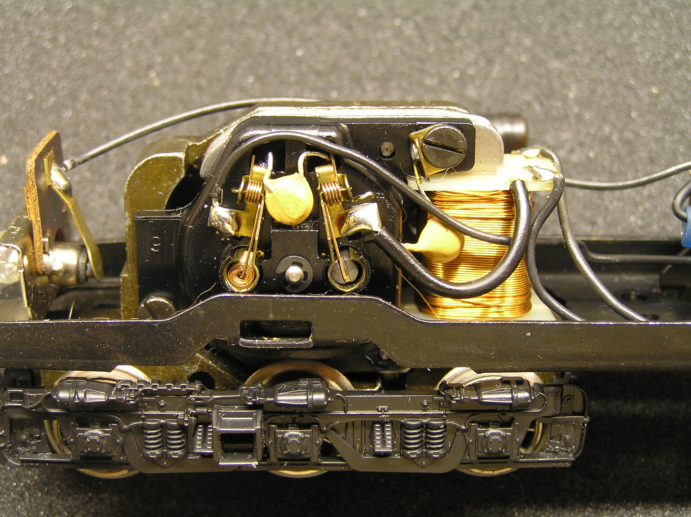

А что это за механизм такой интересный посередине рамы в исходном варианте? переключатель направления что ли?

Верно, это реле переключения направления. Есть напряжение - лок едет а электромагнит втянут, нет напруги - лок останавливается а электромагнит отпускает сердечник на пружине. В момент каждого втягивания происходит переключение между контактами "перед" или "зад".
