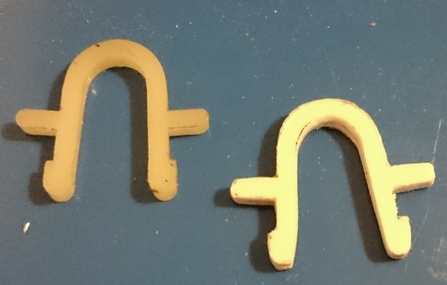

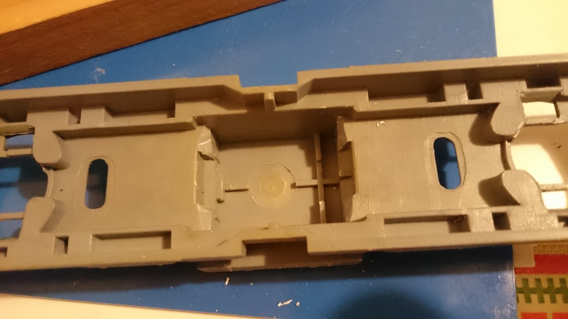

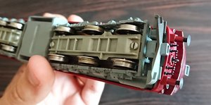

Начать решил с новоприбывшего пациента от старого Гютзольда - немецкой "Машки". Состояние ее вполне себе нормальное за исключением весьма заметной трещины в корпусе и отсутствующих элеменов ходовки, что делало ее абсолютно стендовой.

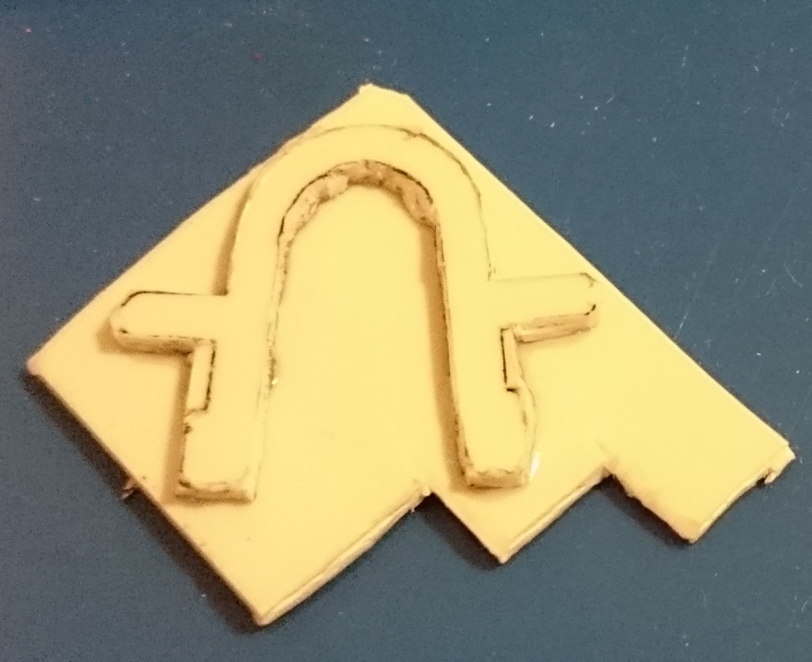

Последнее удалось восстановить (Спасибище камраду ВиктОру ;) ), коечто пришлось выпилить самому - заодно попробовал себя в полистироле (давно хотел). И сразу походу решил заменить говномотор на современный значительно более тихий. Результатом пока доволен:
заготовка под недостатующую детальку
готовый результат рядом с оригиналом

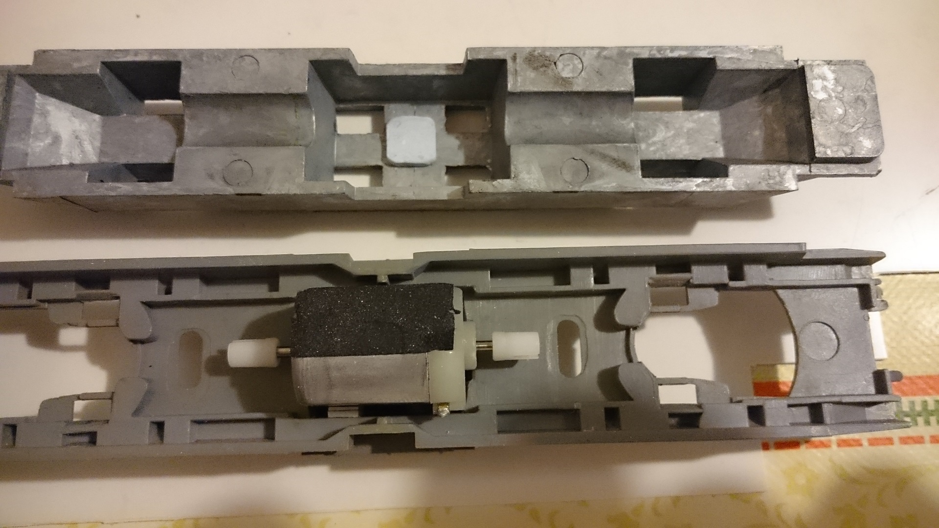

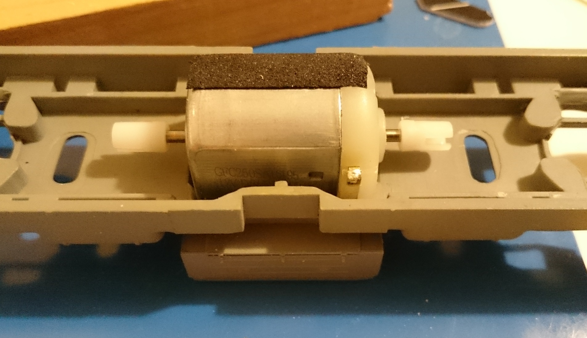

Сделал пропилы чтобы влез новый мотор
Мотор сел как родной - без люфтов и смещений
Добавил уплотнители
Добавил уплотнители
В короткосрочных планах новые металлические карданы и тест-драйв 8-)

Вов, с почином! Хорошее начало. Очень интересно, что получится.

vover писав:... решил заменить мотор на современный значительно более тихий.
Задача весьма актуальная и полагаю, что тема будет интересна для всех владельцев данной модели.
У меня, например, Машка вообще без мотора. Какой именно устанавливается в Вашей версии?

Это и есть пикошный мотор, а конретнее тот, что продавался коллегой dr.Jones и был с двумя маховиками.
Я перемерял у себя все моторы, что были в наличии, и только этот по размерам ставал почти идеально. ...пришлось снимать маховики :lol:
Кстати, как уже отмечалось - мой корпус имеет трещину на одной мордахе и посему годится только под перепил в 2М62.
Сразу вопрос - может у кого еще остался незапиленный корпус именно ГДР-овской машки? Чтобы может махнуться неглядя... или "почти неглядя" :roll:

Ну наконецто добрался до ручного труда. 8-) Молодец что выделил на это время.
А что трещина ужасная и не имеет смысла восстановить?
Также интересно каков будет шум после замены двигателя!

Маховики зачем убирать? это же основной залог хорошего хода, их оставлять нужно. Да,да, не влазят они туда, :geek: но решить вопрос их размещения можно, будет ещё круче, тем более что они есть.

Barbosa_ писав:Маховики зачем убирать? это же основной залог хорошего хода, их оставлять нужно. Да,да, не влазят они туда, :geek: но решить вопрос их размещения можно, будет ещё круче, тем более что они есть.
...думал я об этом и сильно скрипя душой их снимал. Но чтобы их оставить нужно хорошо попилить раму, при чем насквозь, а именно этого я хотел меньше всего.
Re: Взлет "Машки" от Гютзольда
Ну да, именно так, а потом эти пропилы заделать кусочками пластика снизу.

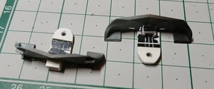

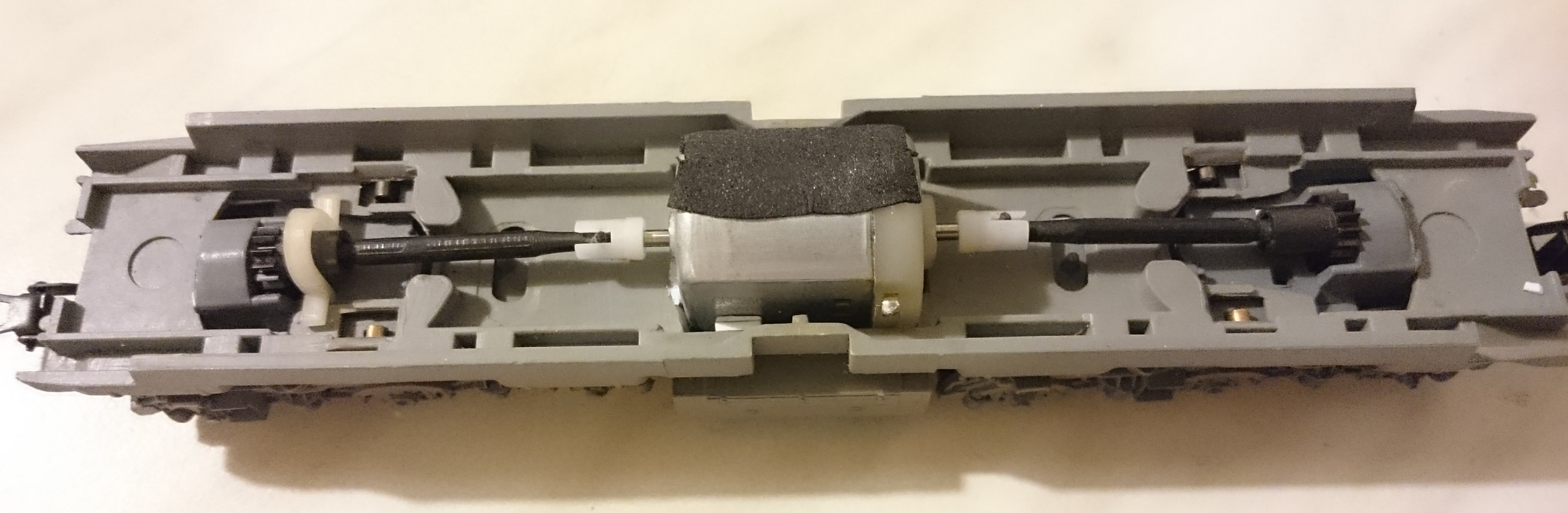

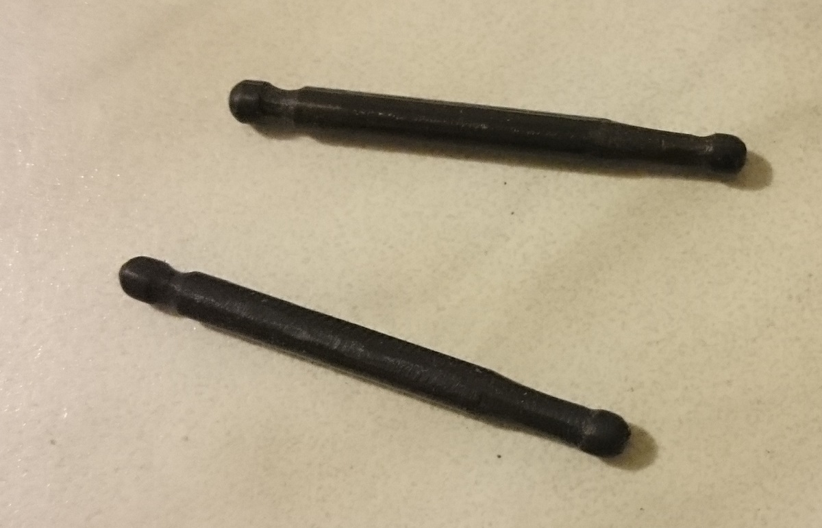

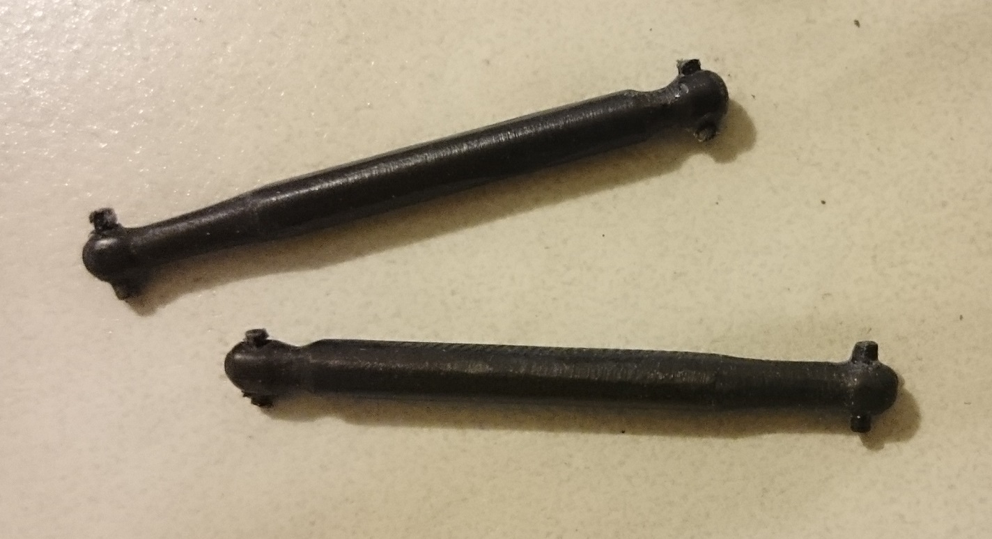

Работа к счастью движется и за вчера удалось сделать оба карданчика без особых усилий минут за 30.
Заготовка
Заготовка
Готовые деталюхи
Готовые деталюхи
И сели как родные:

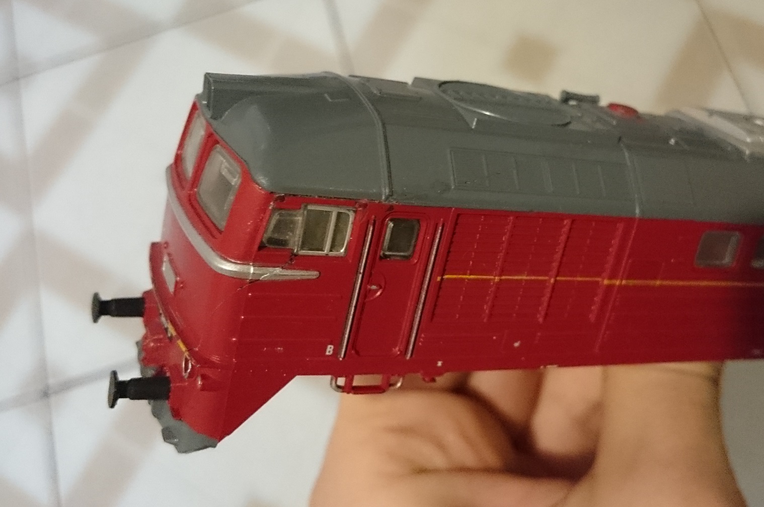

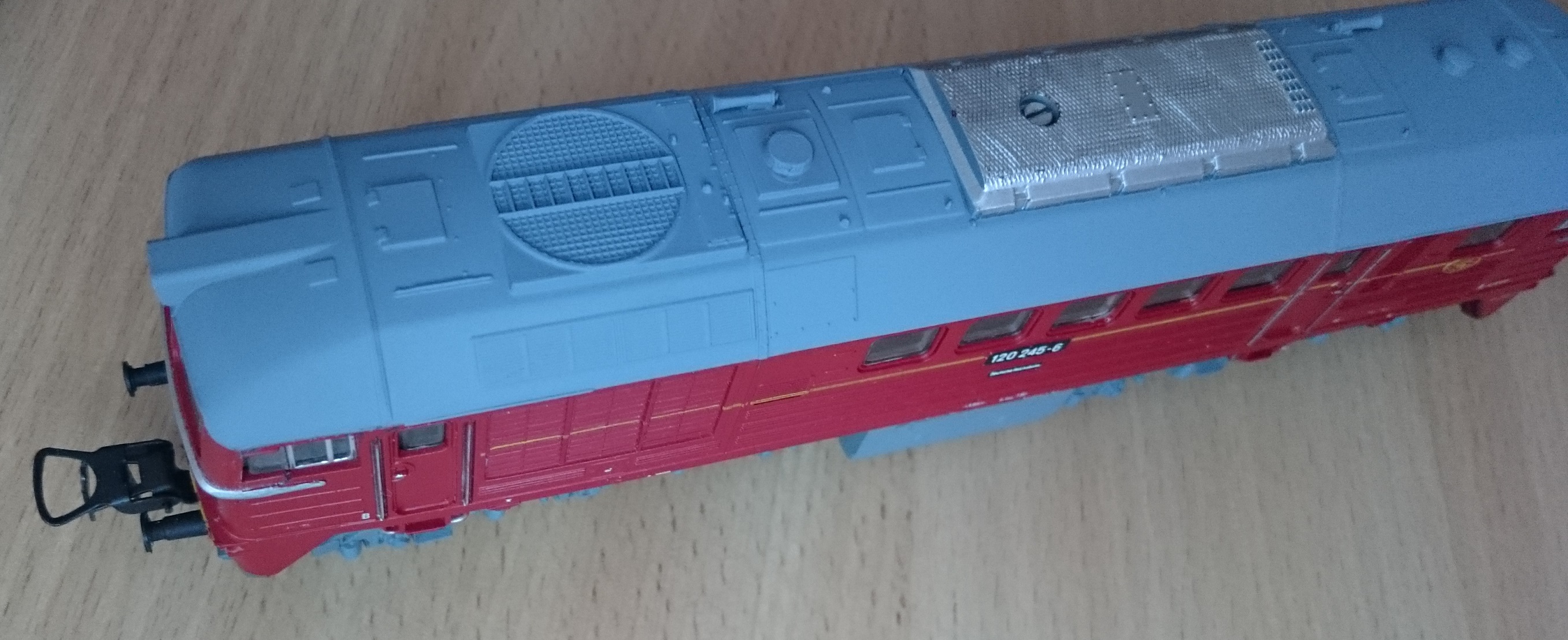

Кстати, а вот так выглядит корпус, точнее сторона с трещиной:

Как по мне не сильная трещина.У меня на BR120 было похуже,даже со сколом.Карданы на вибрацию проверял? :roll:
Карданчики хорошие получились, и село всё действительно как "родное" ;) .
Да, наверное и не нужно там ничего резать для маховиков, зато теперь можно попробовать поставить конденсатор.
Has thanked: 403 times
Вовчег, то не трещены, то малозаметная шель :lol: Дихлорэтан и вперед, потом подкрасишь. И все :mrgreen:
Повідомлень: 3357
Has thanked: 2107 times
Been thanked: 4169 times
Олег писав:... то не трещины, то малозаметная шель
Тоже считаю, что пустяк. Для самодельщика вообще пыль, можно сказать.
Запустить дихлорэтан с внутренней стороны, закрасить и забыть. Понятно, что смещение убрать.
Повідомлень: 6323
Has thanked: 1502 times
Been thanked: 3242 times
Олег писав:Вовчег, то не трещены, то малозаметная шель :lol:
Да,Вован трещины вот. ;)
Это не трещины, это СЖД.

Спасибо, Камрады, - успокоили :)
Stinky писав:Карданы на вибрацию проверял? :roll:
Пока нет. Она там полюбому будет, ибо карданы я делал на коленке. Но они легче по весу чем родные, а родные тоже далеки от идеала :?

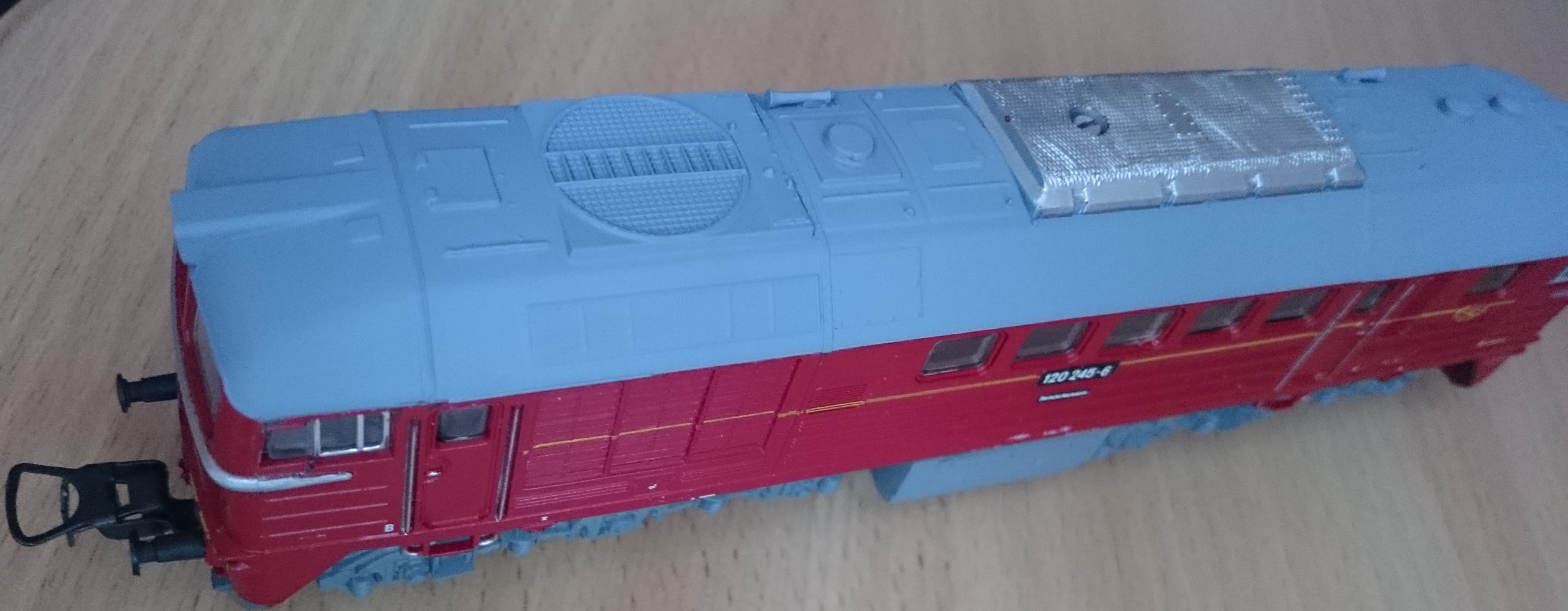

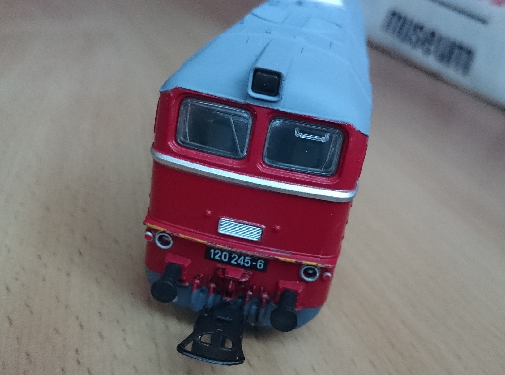

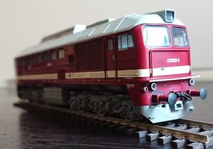

Работа продолжается. Лок собран и опробован 8-)
Немного удалось скрыть трещину на крыше, но на решетке она все-равно видна :( Заодно перекрасил в более светлый оттенок - на фото в интернете крыша у них в основном светло-серая была. Да и не нравился мне родной оттенок. :?
Подкрасил молдинг и ободок буферного фонаря.
Відтінок даху мені також сподався. Катати його вже пробував?
