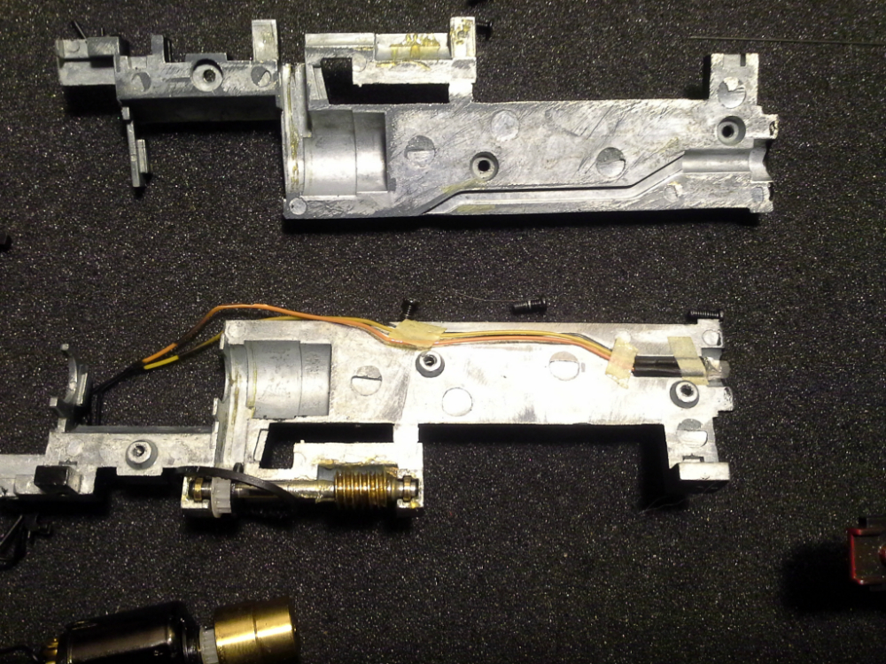

Пока только фото после разборки. Чуть позже опишу свои впечатления :geek:

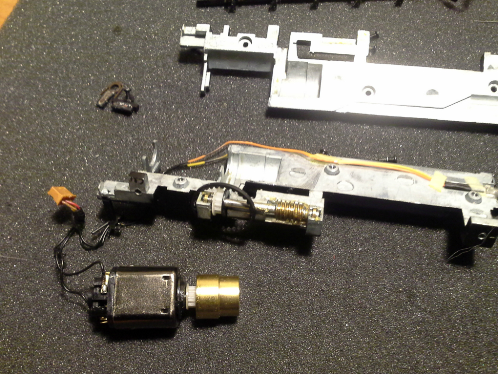

Нет Руслан, это мне нужно было до двигла добраться :evil:
Как в том анекдоте про гланды...
Есть проблемы с двиглом, все залито смазкой, срань между ламелями. Сейчас перемываю, щетки живые...
По всей модели со смезкой перебор. Шестерня жива но принцип привода не удачный - крутящий момент через шатуны.
Далi буде...

Интересно откель там столько масла? :?

По просьбе заказчика было добавлено(я так думаю :roll: ).

Беру паузу пока не приедут некоторые деталюхи.
