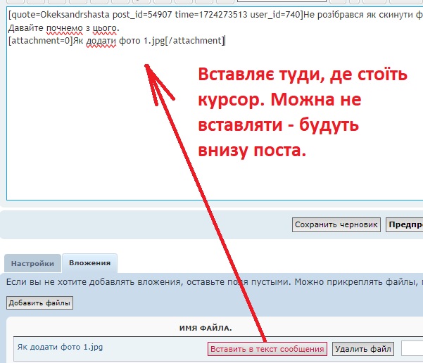

Давайте почнемо з цього.Okeksandrshasta писав: ↑21 серпня 2024, 23:51Не розібрався як скинути фотографії на форум. Я б показав.

І розмір файлу не повинен перевищувати 1мБOkeksandrshasta писав: ↑21 серпня 2024, 23:51Не розібрався як скинути фотографії на форум. Я б показав.

Ресурси форума не гумові, тому є невеличке обмеження ємності файлу. Народ зазвичай кидає багато фото матеріалів і вже звик корегувати розмір в редакторах.Це не складно.

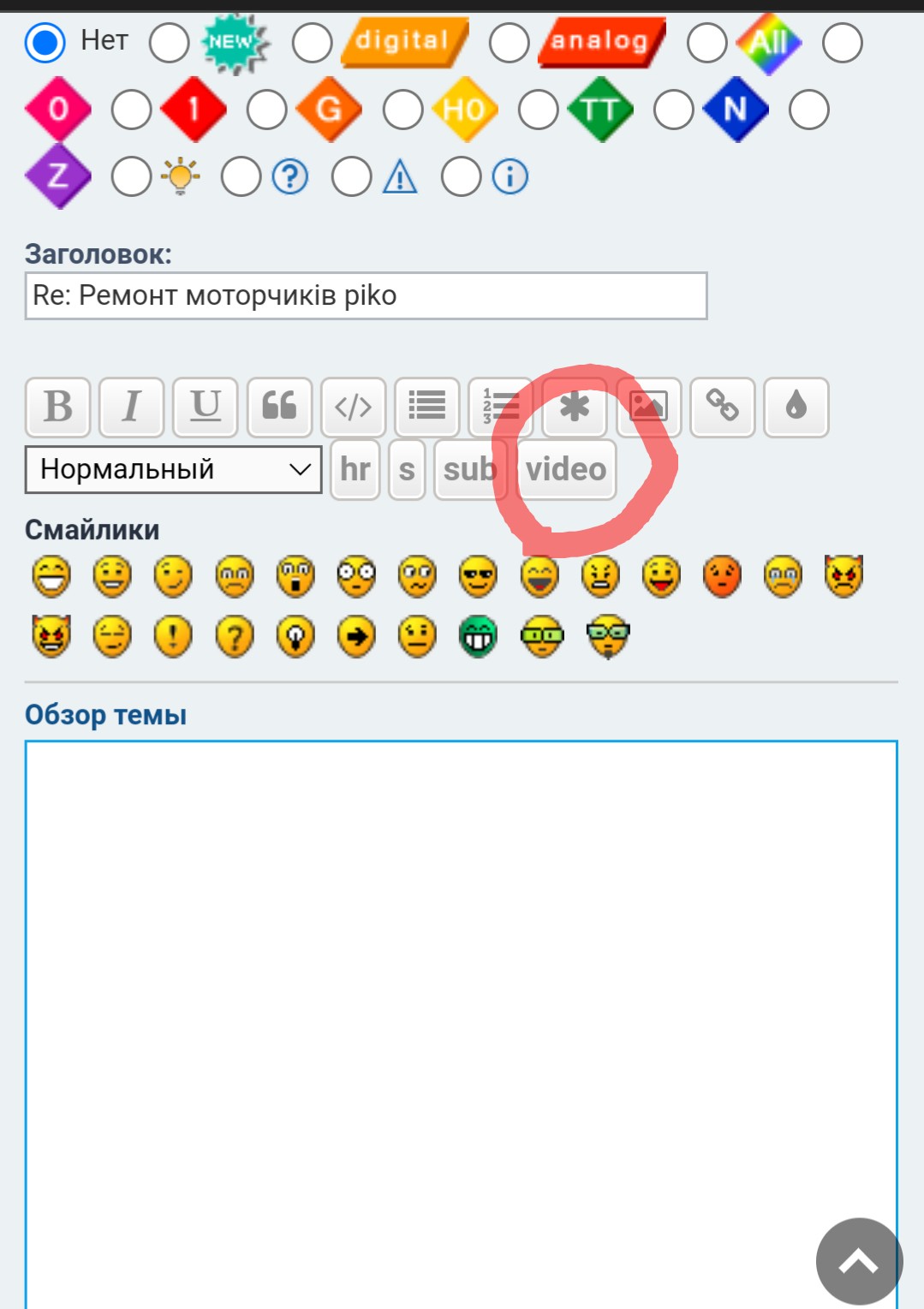

По відео, якщо воно з ютубу то є відповідна кнопка : Якщо з інших місць то можна просто додати ссилку.
