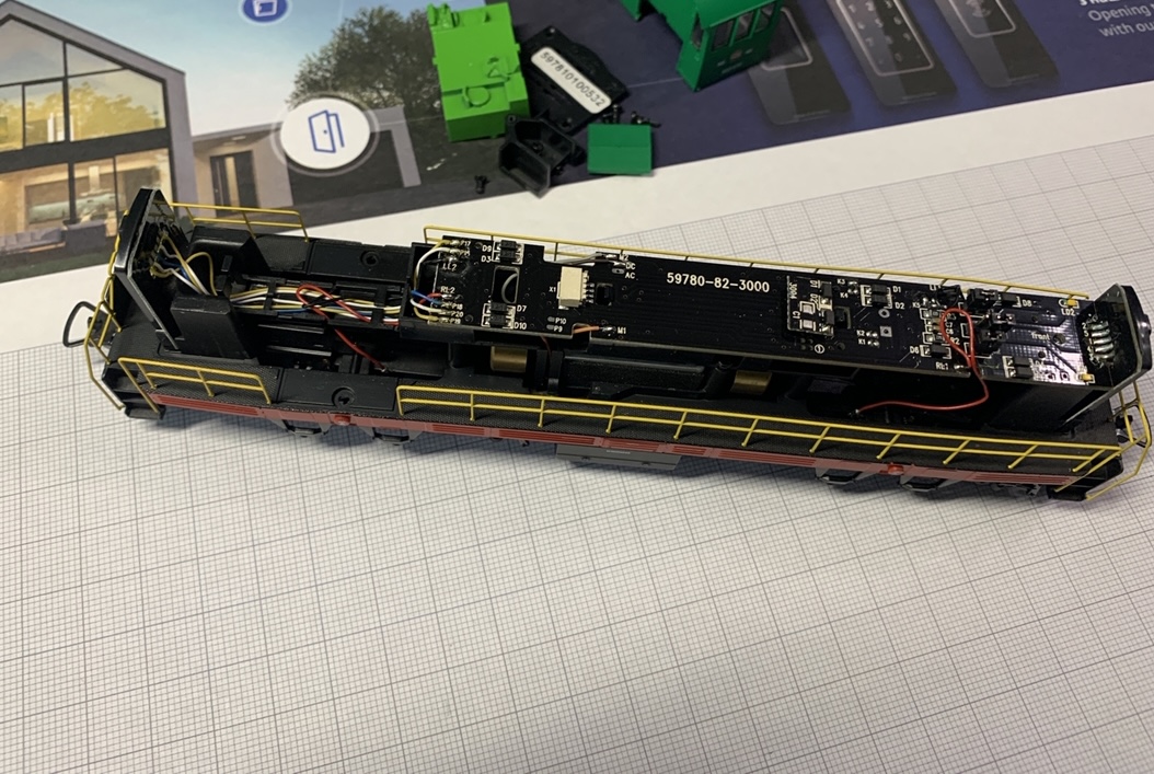

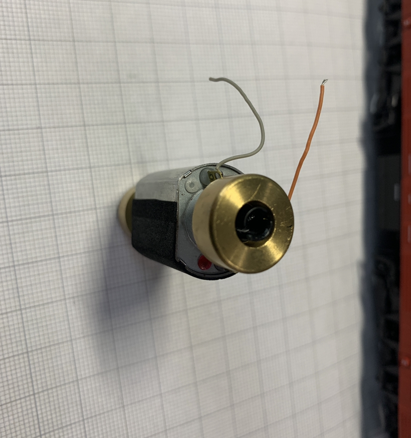

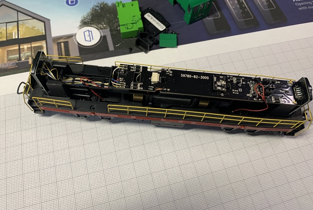

У меня ЧМЭ3 PIKO.
Проблема с двигателем, то работает, то не работает.
Вытащил двигатель, но он необслуживаемый.
Считаешь, есть смысл заморочиться и разобрать?
Просто я всегда считал, что просто нужна замена и в ремонт я не очень верил, тем более он и неразборный.

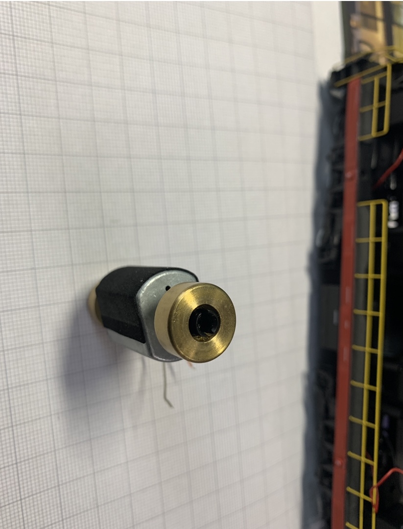

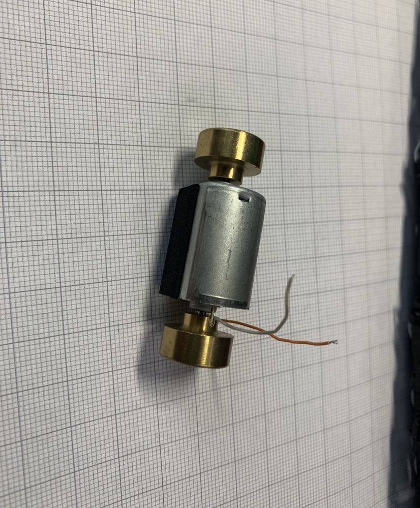

Почему же неразборный? Стандартный китайский двиг. Снимаются маховики, а потом спиливаются запресовующие "ушки" и вуаля ;)
Заменить всегда успеешь!

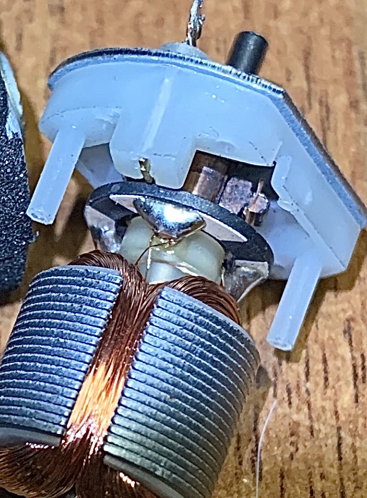

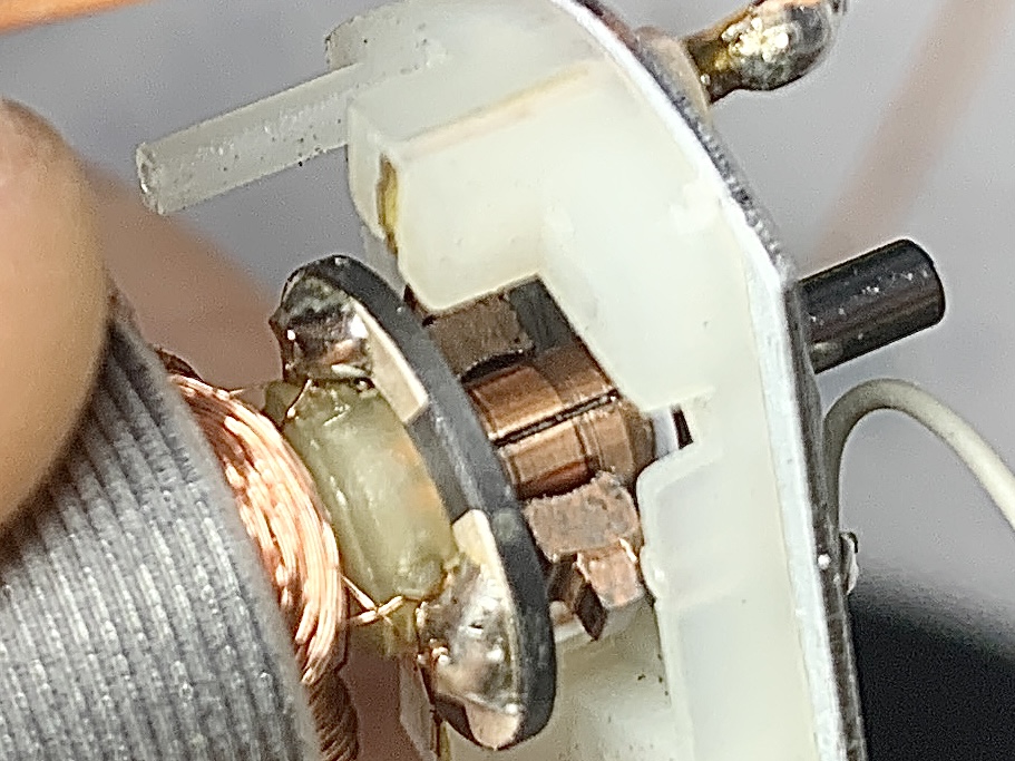

Разобрал.
Любопытно щетки стоят к ламелям статора. :mrgreen: :mrgreen: :mrgreen:

І все ж таки щітки контактують з ламелями колектора ротора :)

Переодически не работает, но стоит дёрнуть вал, он опять начинает работать.
Думаю, что в щётках проблема, тем более они неправильно стоят.

Переточил углубление в щетках, теперь к ламелям прилегают по всей площади.
Двигатель перестал залипать.
