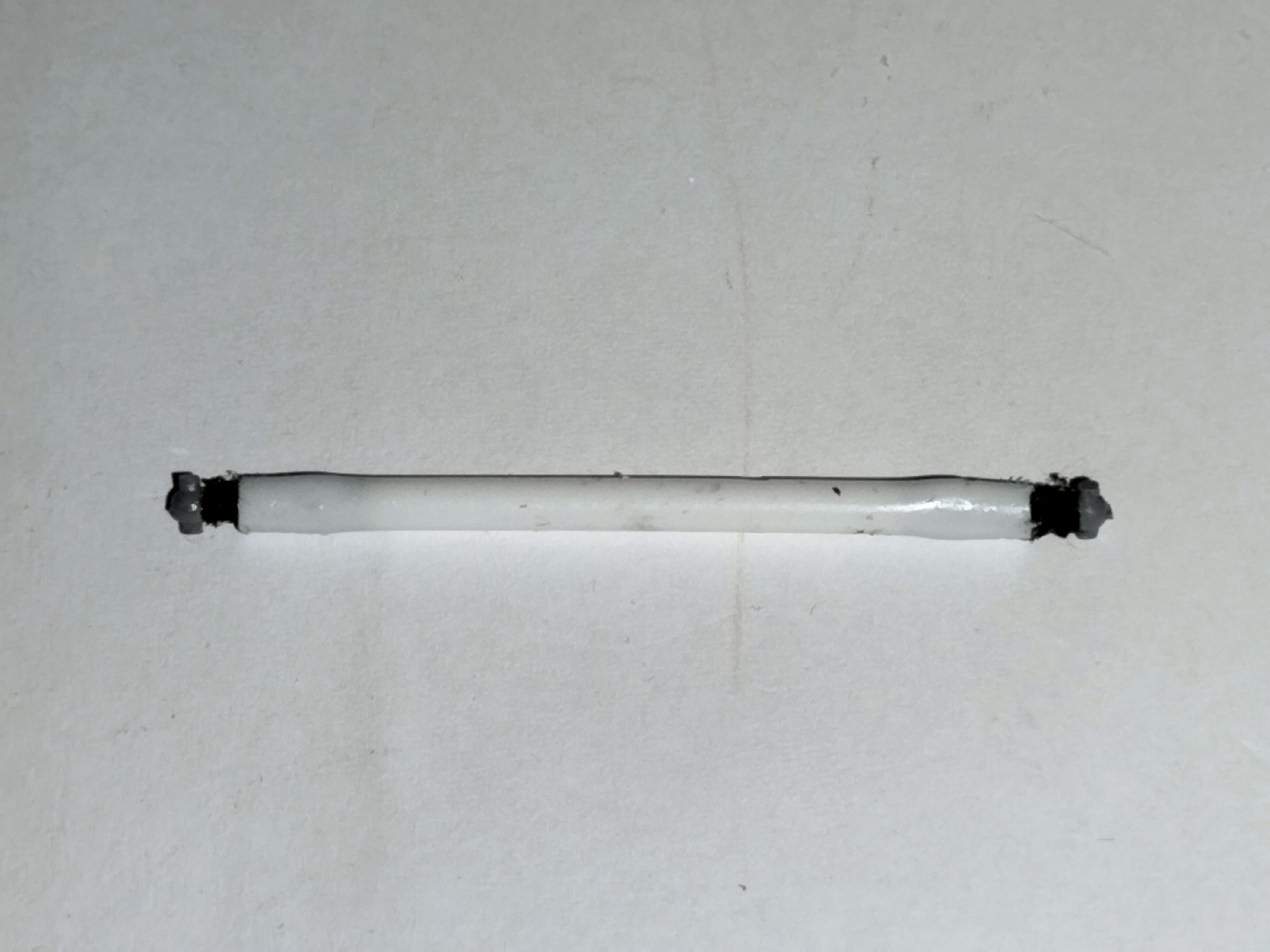

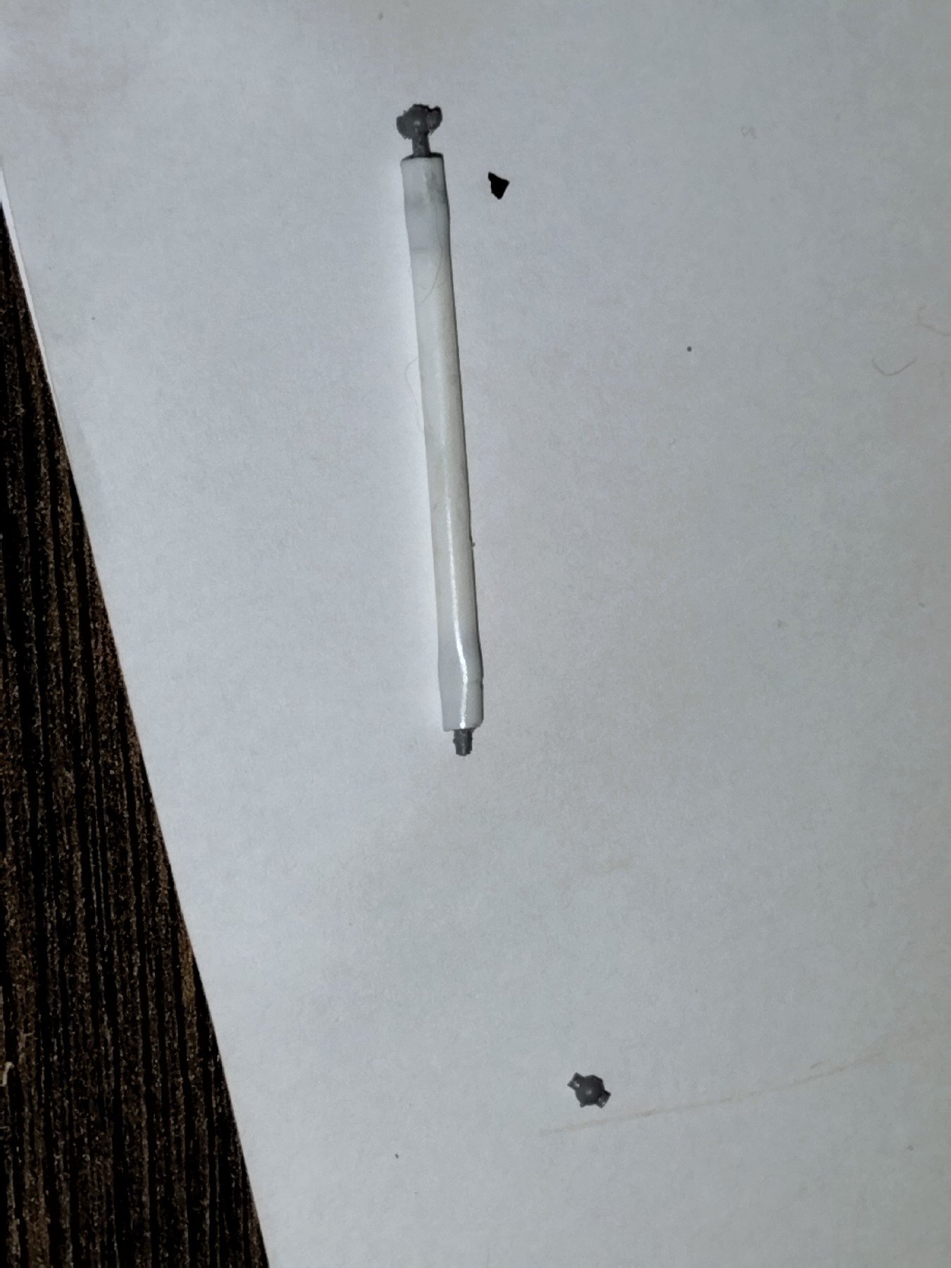

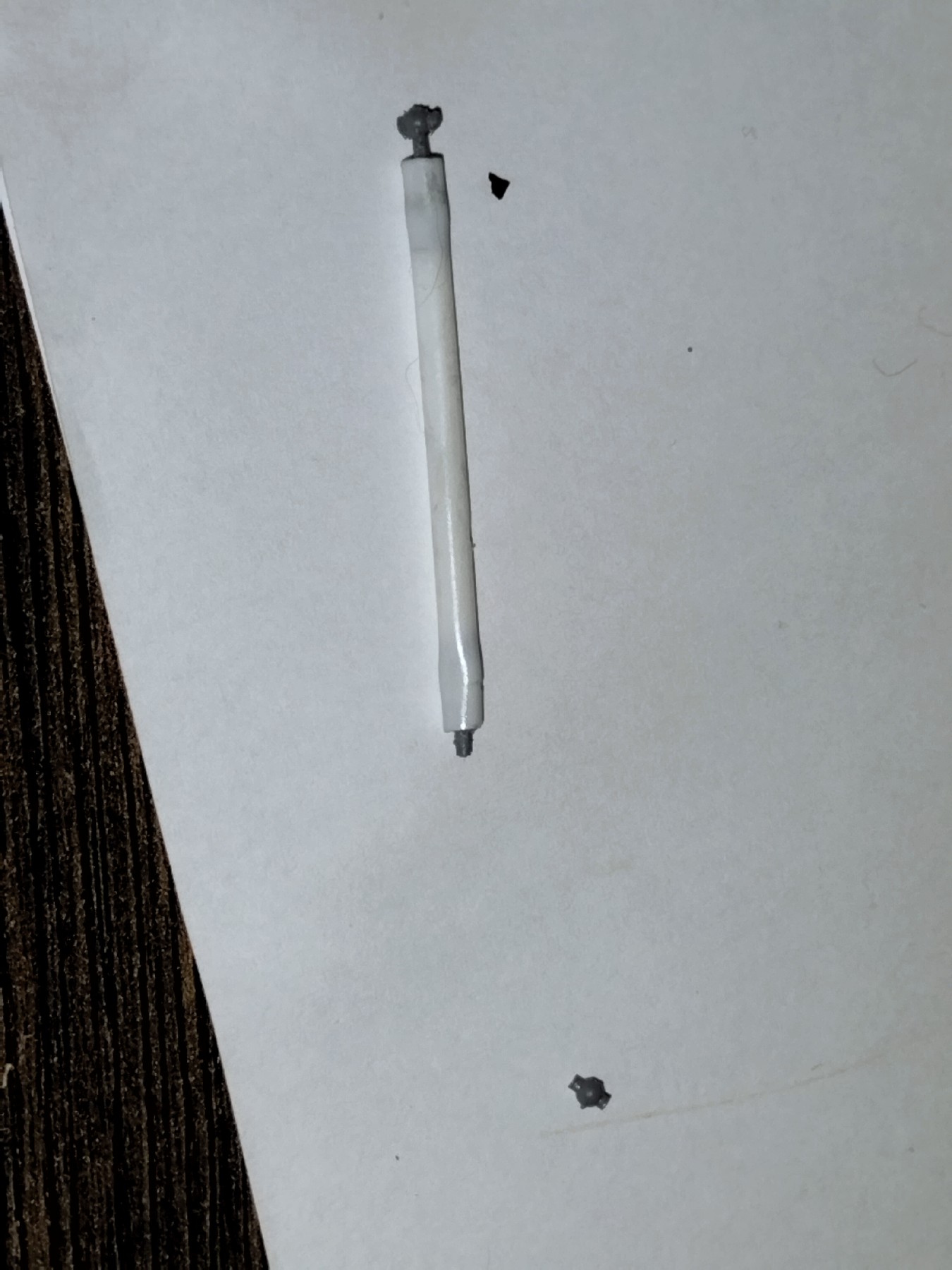

Думаю Ігор не образиться якщо я напишу сюди, бо не хочеться заради одного епізоду городити нову тему. Отже, ТЕП70 від Гончаренка (ТТ), катається інтенсивно, але пробіг поки невеликий. Сьогодні практично одночасно зрізало обидва кардани в районі шарніру на моторі. Підозрюю що це сталося через занадто тонкі шийки кулачків шарнірного з"єднання та різкі ривки моделі, яка не має маховиків. Відремонтував дідовським методом - прикеїв та армував пропитаною суперклеєм ниткою, заодно посиливши і вцілілі шарніри. Поки тримається. Взагалі нитка та клей хоча і малоестетична, але дуже надійна тема 8-)
