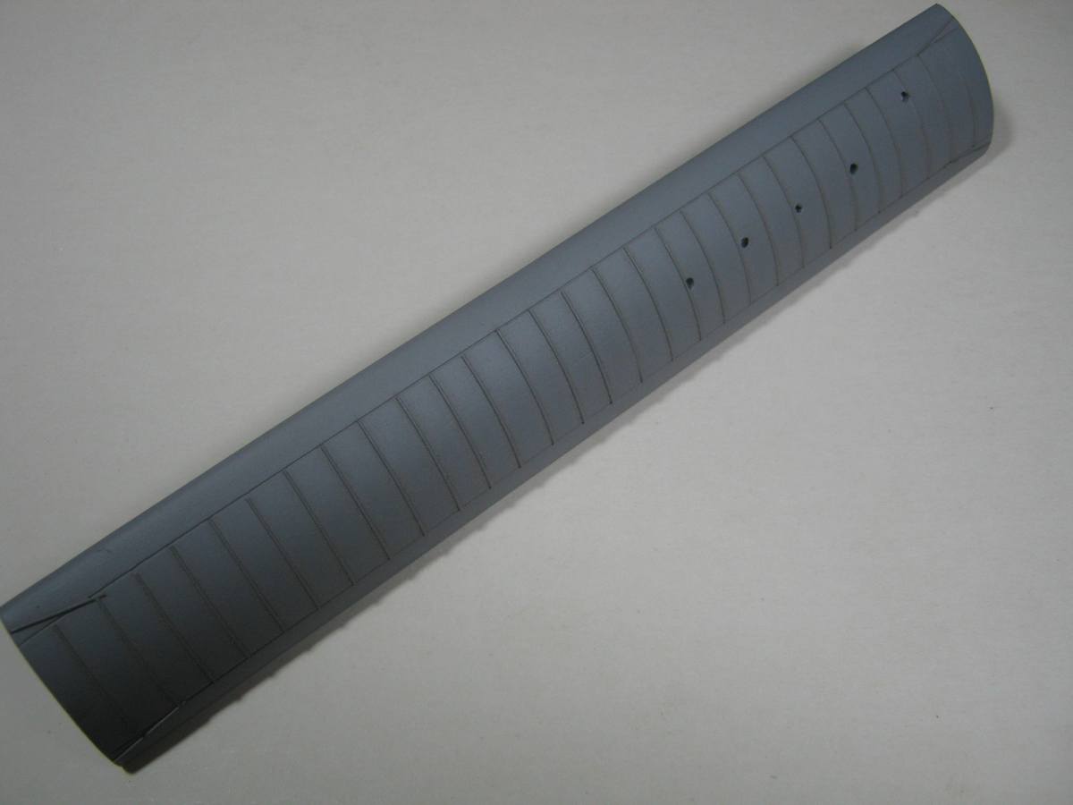

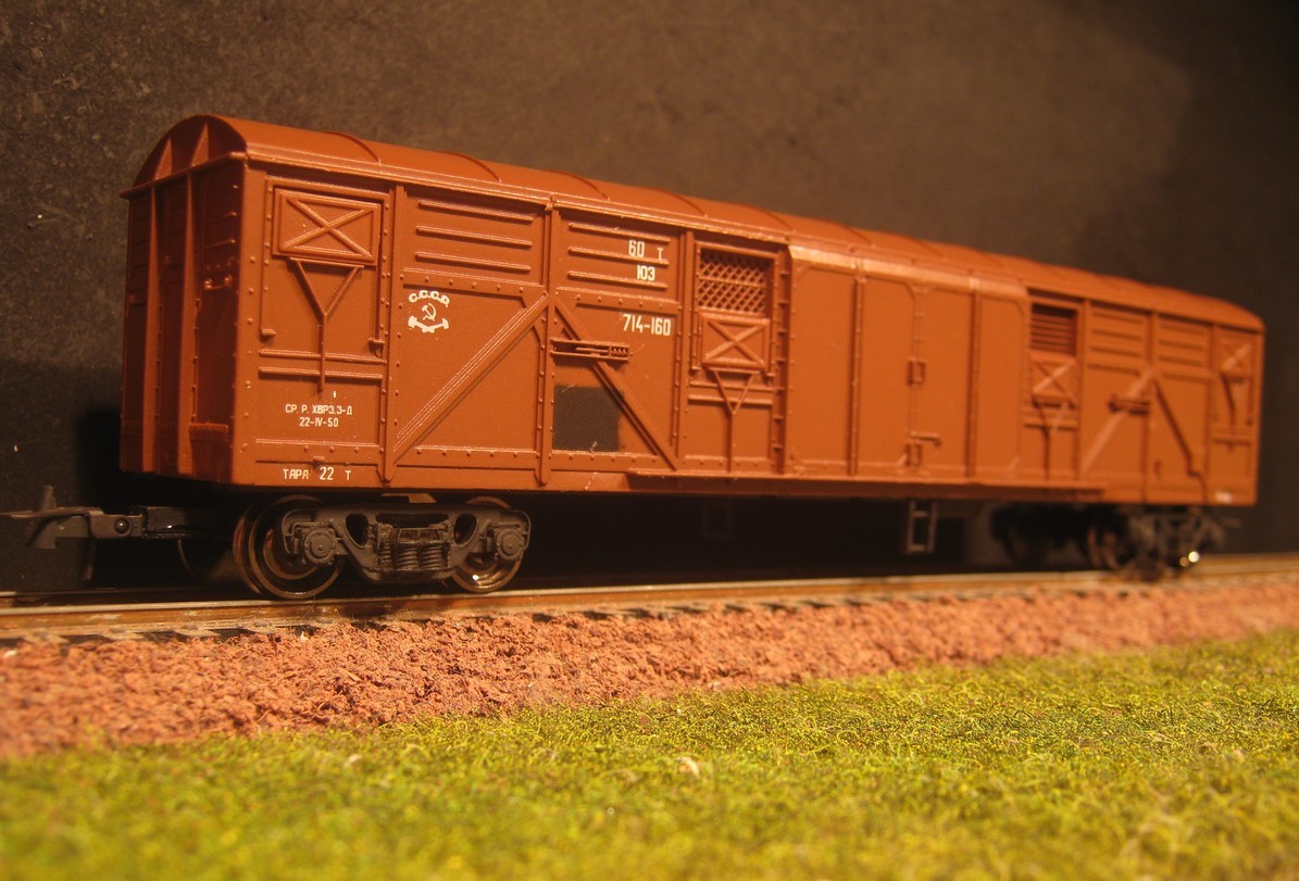

В 90% применяю краску этого производителя. Покупаю по партнёрским ценам. Была по 50 грн, после НГ стала по 55.ЗЭРЗ писав:Красил акрилом пластиковый вагон по автомобильному грунту "BOSNY" серый.
Буквально на днях закупался. Но тут не всё так просто. Уже упоминал на форуме некоторые проблемы именно с этой краской. Точнее - не с краской, а с некоторыми видами полистирола. Могу сказать конкретно о моделях Пико, что полистирол разных периодов выпуска сильно отличается. В этом моменте как раз и есть высокая вероятность,что краска вступит в реакцию с полистиролом. Проверено на личном опыте. Фотографию изъеденного грунтом корпуса BR80 Old Piko уже выкладывал. Подобная реакция была при покраске почтово-багажного Internacional и при работе с крышами семиоконников разных годов выпуска.
Фотографий двух испорченных крыш не сохранилось. А вот если всё нормально, то крыша получается так. По Нохабычу могу с уверенностью сказать, что отреставрированные места из нового пластика от краски/грунта не пострадают, а остальное непредсказуемо. Надо пробовать на небольшой площади внутри корпуса.
Грунт "BOSNY" №168 красно коричневый Вам в помощь. В нём больше сурика и держится на латуни отлично. Ваши, Дмитрий, латунные сцепки красил именно так. Обезжиривал Р647. Лёгкий непрокрас под чёрным даёт отличную имитацию ржавчины.ЗЭРЗ писав: На пластике и черных металлах держится изумительно, а вот на латуни - печалька , плохо держится.
Красно -коричневый хорош и для покраски грузовых вагонов. Только с последующем покрытием матовым лаком, иначе будут оставаться следы от пальцев.

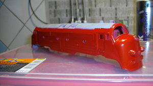

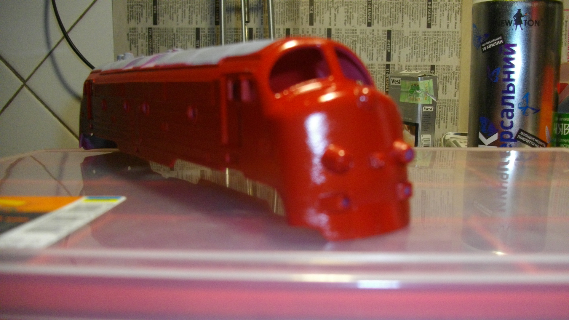

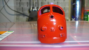

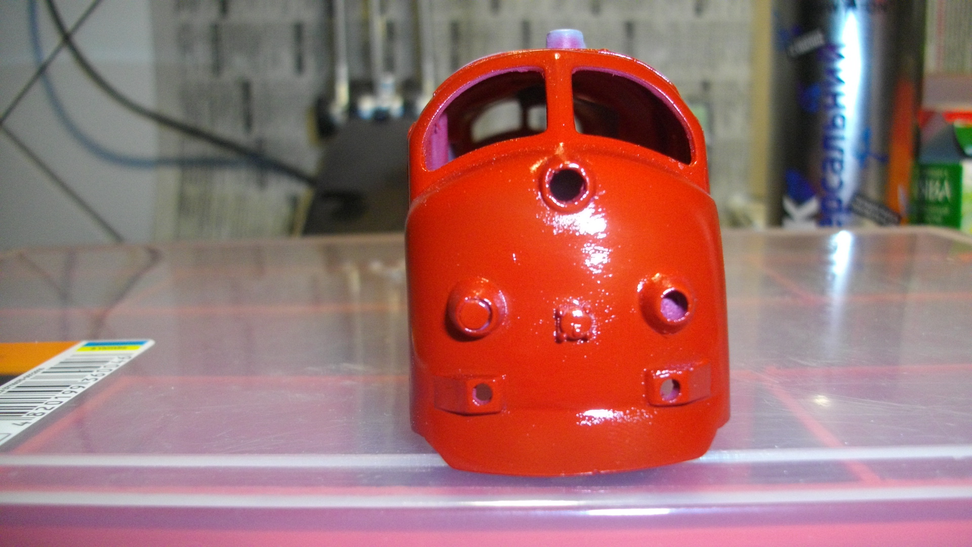

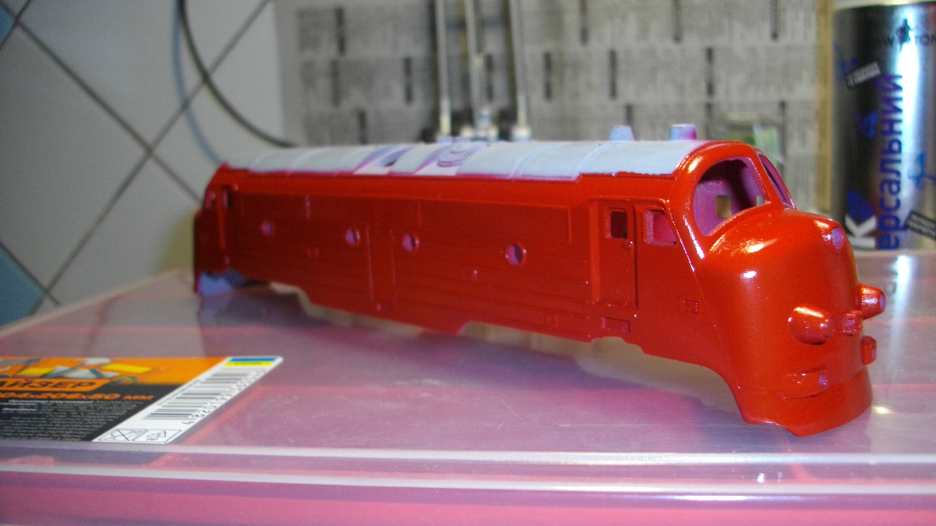

В продолжении темы о возвращении молодости старику Нохабычу.
После того как слепил недостающие части , решился соединить ему морду с жопой. .... и заодно попробовать покрасить.
Вот , что получилось..... результатом покраски недоволен , поспешил , красил юбку и бока.
В некоторых частях незаметно вздулась краска. Будем перекрашивать. Красил BOSNY №23.
Вопрос на миллион! Как нанести узор , полосы и звездочки?
